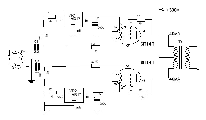

Недавний пример, с парой зеленых диодов в катоде 6П14П или RC цепью, когда разницы в звуке не было, но емкости катодной на плате не хватило места. Поэтому выбраны диоды. К тому же они светятся, сигнализируют, что лампа в режиме, можно слушать.
Лабораторки нужны.
Почему вы думаете что их не было? Я собирал несколько вариантов корректора "по мотивам" схем А.Бокарёва со светодиодом в катоде первой лампы - при корректном выборе рабочей точки всё там очень неплохо как по измерениям, так и на слух.
Надо бы пару встречно-параллельных (ультраярких, так как работают с малыми токами) светодиодов в цепь сетки врезать, чтобы визуально регистрировать сеточные токи...

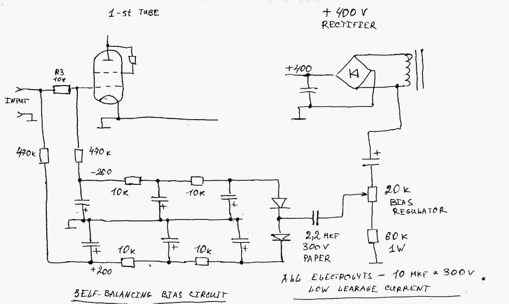

А если катод вообще ни чем не забивать и сделать такое смещение, на входе конденсатор понадобится, постоянка в источник сигнала не полезет? Питание не обязательно высоковольтное делать.

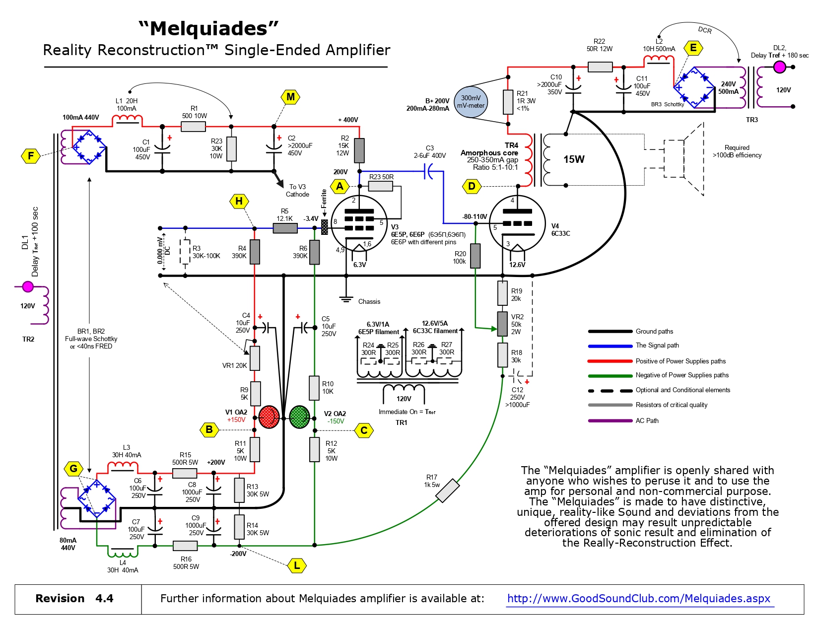

    677.9 KB · Просмотры: 81
Так это корректор, переменные напряжения незначительны.
Лабораторка была, смотрел зависимость динамического сопротивления диода от тока через него. Все скучно предсказуемо, в точности по Моргану Джонсу. Не менее 7 мА тока через диод гарантирует его Rдин =30 Ом.
А такие варианты годные? У транзистора меньше ома переход к-э.

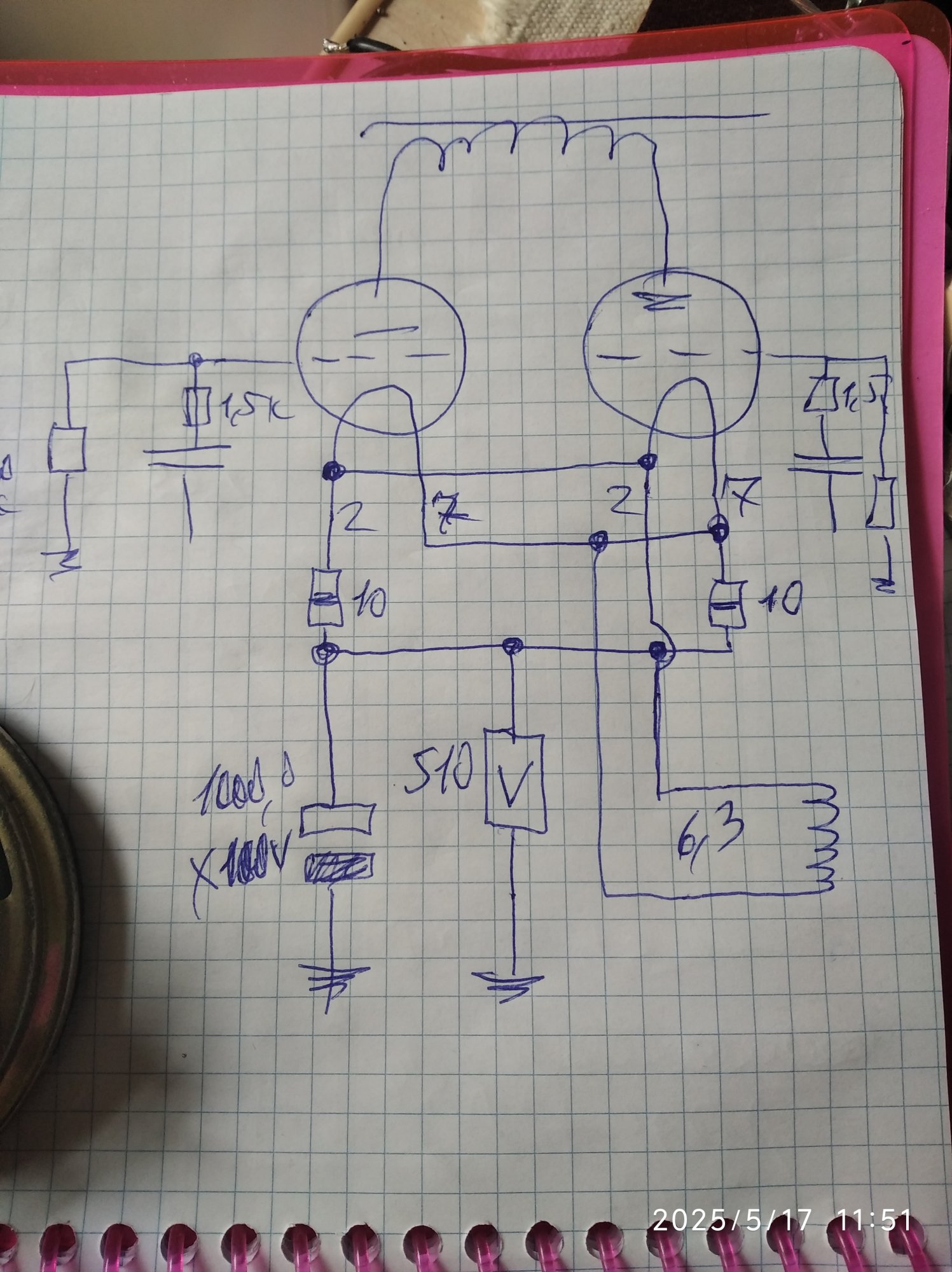

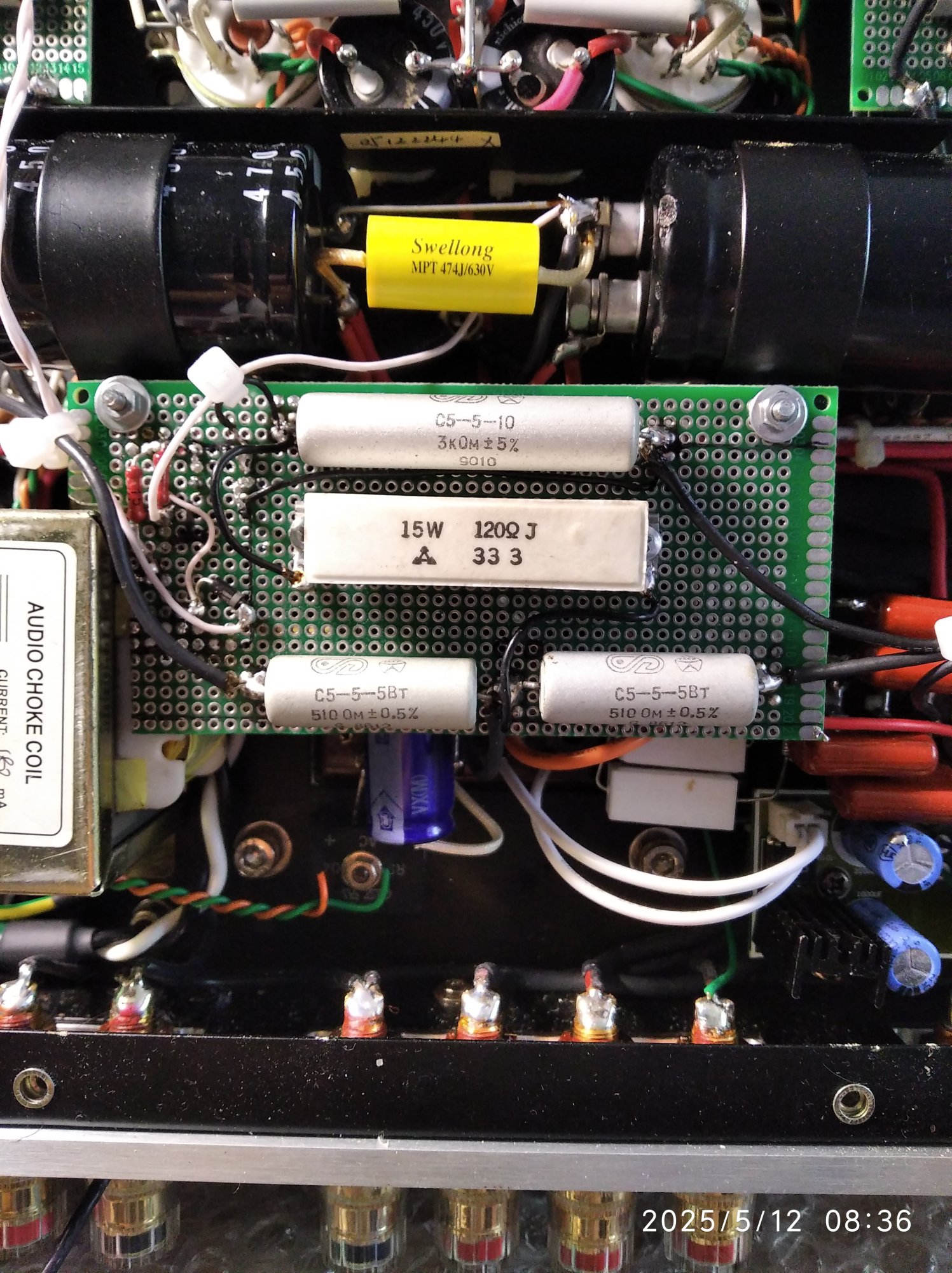

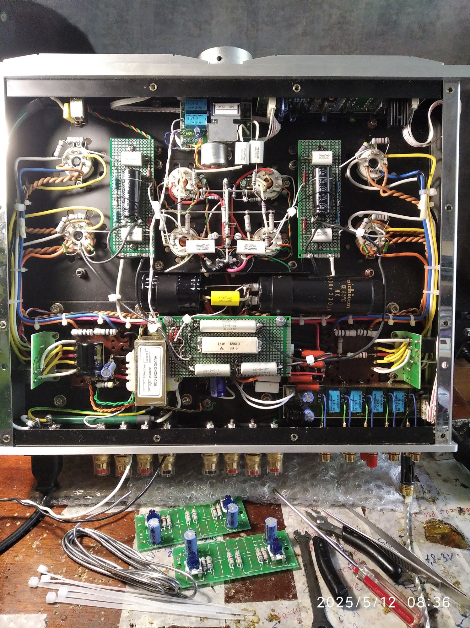

И крутизна обрушивается в пропасть. Скажу больше, общий катодный резистор в двухтактном выходном каскаде , без шунтирующей его емкости заметно убавляет выходу предельную мошность , увеличивая выхсопр. Проверено лично, с уверенным результатом. Из-за чего в каждом канале пушпула на 6С4С параллельно общему катодному на 510 Ом включена банка на 1000 мкф 100 вольт.

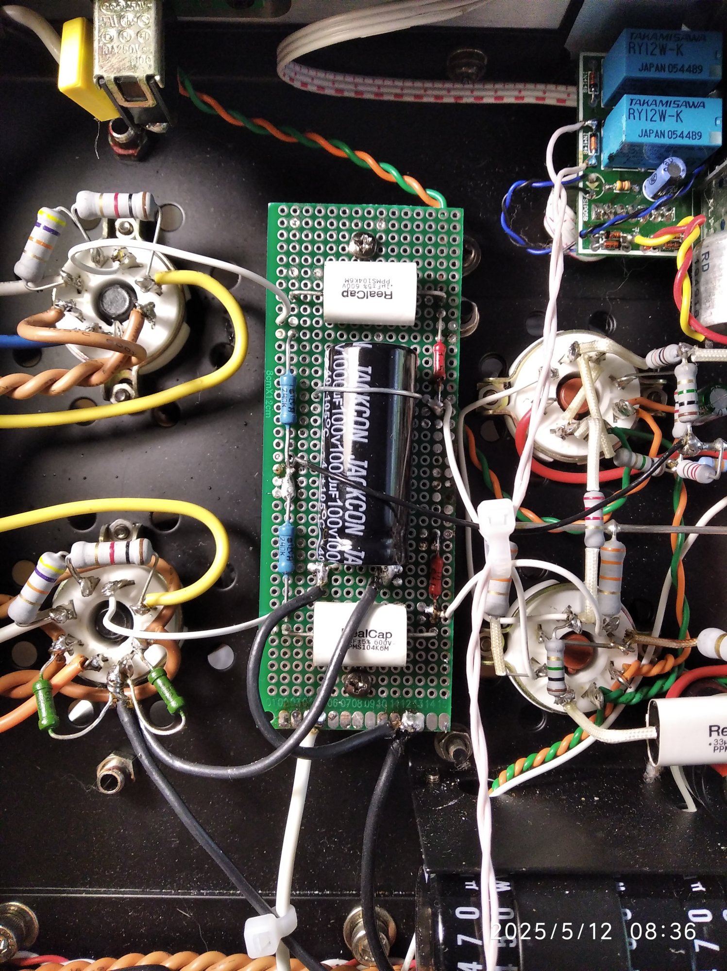

    723.5 KB · Просмотры: 78
    620.1 KB · Просмотры: 65
    549.9 KB · Просмотры: 70
    390.1 KB · Просмотры: 69
...общий катодный резистор в двухтактном выходном каскаде , без шунтирующей его емкости заметно убавляет выходу предельную мощность.
Плюс (а может быть и из-за этого) ухудшается динамика (об этом не раз писал Н.Трошкин, а уж он-то на двухтактниках не одну собаку съел _da). Да и мой опыт с Г-807 это только подтверждает.

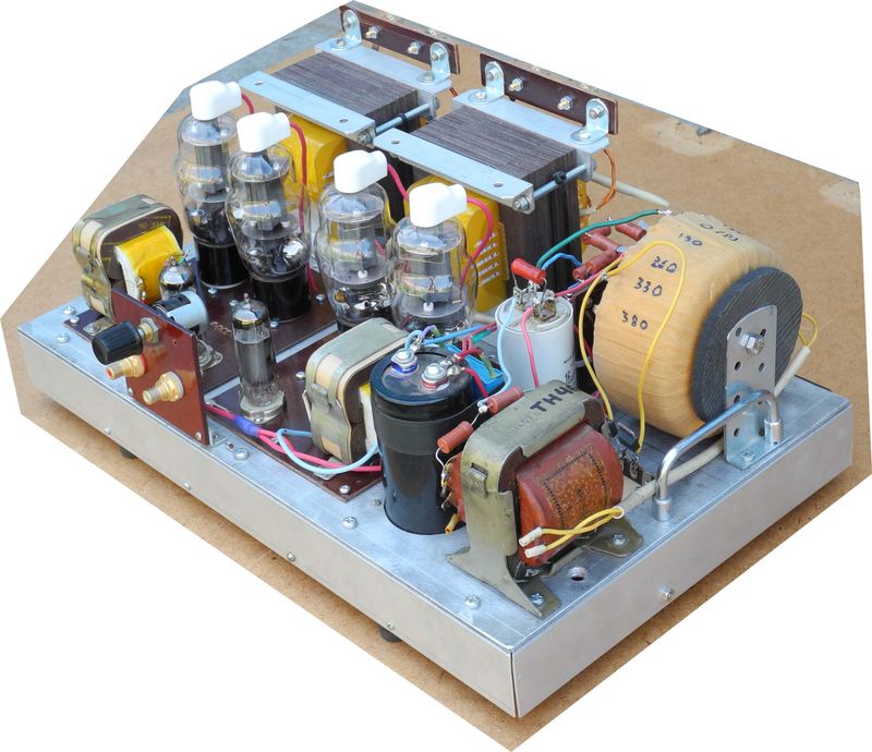

    100.7 KB · Просмотры: 70
Да какое там тепло? Однотакт на 6п3с рассеивает (20+3+6+максимум 5) * 2 = 70 Вт.
Транзисторный усь при питании ВК +-50 В рассеет примерно 60.

Это цельную лабораторную работу нужно проводить, а я пока ещё не смог даже из конденсатора выбраться, авторитетами задавили.
Вот и верь после этого людям... 😆
При случае позаимствую лампач в супермеркато и осциллограф тоже, светодиодный диод так и быть сам куплю на сдачу и проверю. Если гальваническим током не треснет, как того Гальвани, друга Вольта и Ампера. Есть мнение, что конденсатор сверхбольшой ёмкости в катоде превратит ламповый усилитель в сверхлинейник. 😅
То есть вы (и Wizard?) хотите сказать, что если у меня сейчас в анодном питании стоит ёмкость общим номиналом 9600 Мкф, то в катод я должен поставить 242000 Мкф?
Нее, я вообще не в теме, просто пытаюсь понять как правильно сделать, а 240т.мкф не проблема, 5шт по 47000х6.3в размером 22х50мм, стоят 30р шт, было бы желание уравновесить тау :) Это с учетом, что ТВЗ может низко забираться.
Будете смеяться, но в известной книжке Бонч-Бруевича Радиоэлектроника в экспериментальной физике понятие равенства постоянных анодной и катодной цепей совершенно иное и гораздо проще. И там разве что приведены зависимости емкости катодного шунта от степени приближения зарядной экспоненты к постоянной величине катодного смещения .Про огромные анодные емкости там ни слова.
Книжка 1966 года, в то время о фарадах они могли только мечтать, от туда и формулы проще :)
А начальный расчёт относительно "прост", мне так кажется.
Вот и мне так казалось, пока не залез на аудиопортал, теперь 1,5 сарая и пол квартиры забиты радиодеталями и всякой аудио приблудой и посещают мысли, что надо купить что ещёsmile_1
