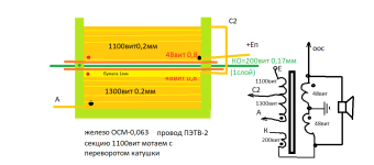

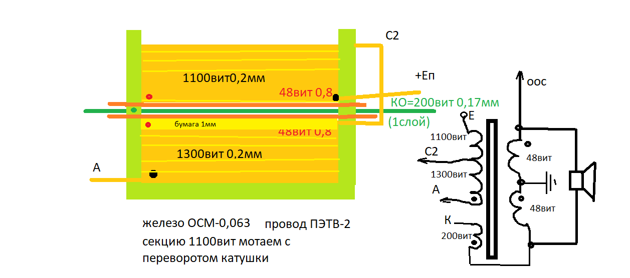

вот такой дешево и сердито,прокладки межслойные в секции 1300 потолще
половину секции 1100 можно внавал,в конце прокладки,ее мотаем с переворотом катушки
    33.2 KB · Просмотры: 73

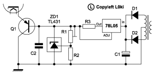

Вам как сверхвпечатлительному к просадками питающего сетевого напряжения -опыт на лету. Выключить и послушать, а потом тестер стрелочный на питание анодное посадить и уже под наблюдением тестера выключить и послушать. И вывод сделать, что стрясется со звуком , когда анодное стремительно рухает, а звуку пофиг.
батарейку в сетку,а в катод небольшой резик для тонкой подстройки или можно напряжением питания спектр менять а катод заземлить наглухо
Или так
    3.8 KB · Просмотры: 83
    8.6 KB · Просмотры: 81
слишком сложно,оно того не стоит
Всё верно, пробовали эти варианты? Есть разница в звуке?
Не пробовал, только светодиоды.
Можно попробовать, только немного упростить нужно, что первую, что вторую схему.
