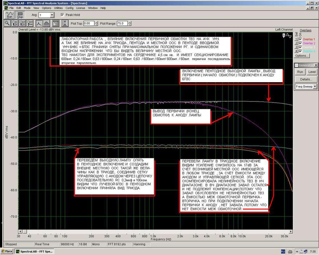

Паша, при таком кол-ве секций у тебя емкость вылезет...
и чем мне это грозит в ТЕОРИИ ?, потому как на готовом трансе уже все измерено и известно )))))

надо уменьшить секционирование и расширить полосу вверх ? ну можно , а зачем ?
что это даст ? в реальной жизни ?
