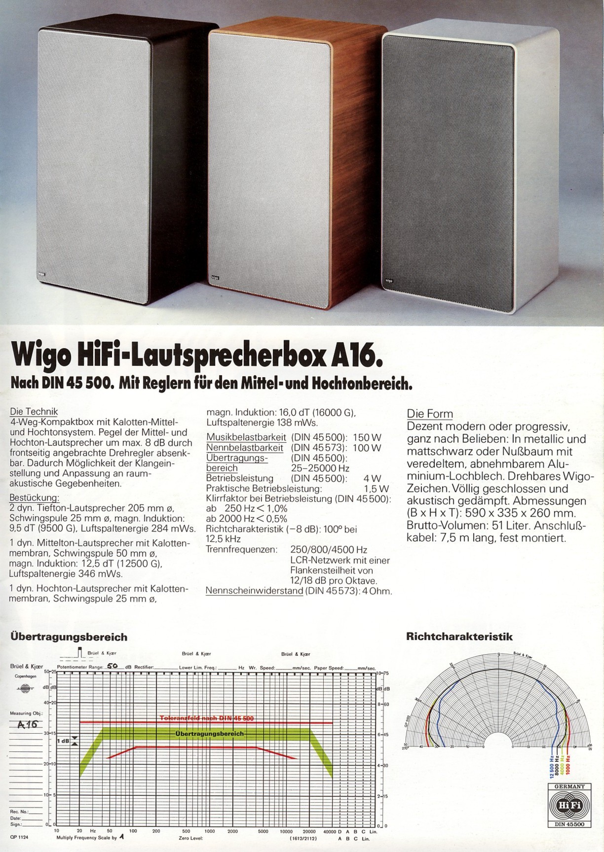

Вы сами себя обманываете и заводите в тупик, если я верно всё понял из стандарта DIN 45500, то краевые значения звуковых частот поданы по уровню -8дБ 20-25000Гц
С учётом оформления ЗЯ спад давления слева от резонанса динамика в корпусе имеет крутизну 6дБ на октаву при полной добротности динамической головки в ЗЯ 0.707 А сколько реальное значение никто не узнает, ибо некому проверить.
Опять же всё условно (eсли считать, что добротность ГД в корпусе 0.7), то звуковое давление 10" динамика в корпусе ЗЯ по уровню -3дБ где то на частоте 57(58)Гц, что вроде бы как вполне стыкуется с -8дБ на частоте 20Гц
Вроде бы как ничего необычного, всё обыденно и как у всех
Вспомнил третию топовую АС о которой выше писал (пост 44) .Это WIGO A16 .

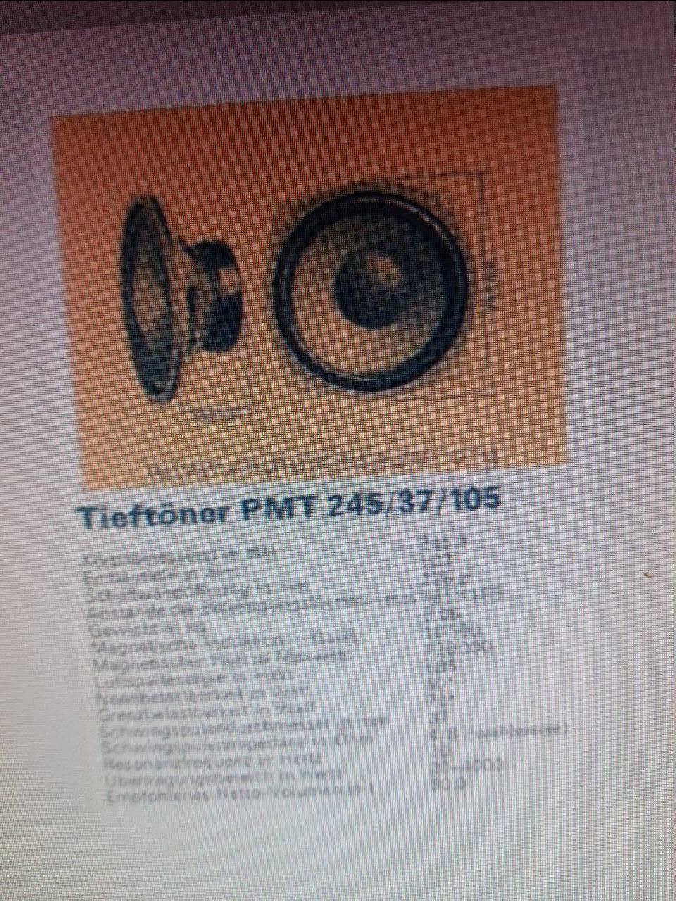

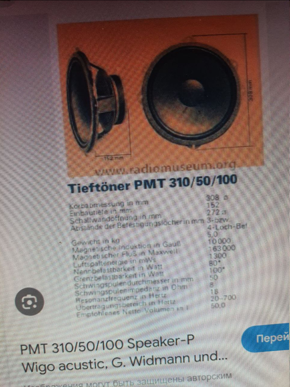

У WB-70 двенашка по даташиту 18Гц резонасная,а у A4S 10-ка по даташиту 20Гц ,но я писал,что 18Гц (на них была наклейка с росписью ,наверное выбирались из партии,тк. эти динамики и в ниже линейки шли например в WB-52).Прошу прощения за качество картинки,сайт защищёный пришлось с экрана фотографировать ,но параметры видны.
И вот двенашка :

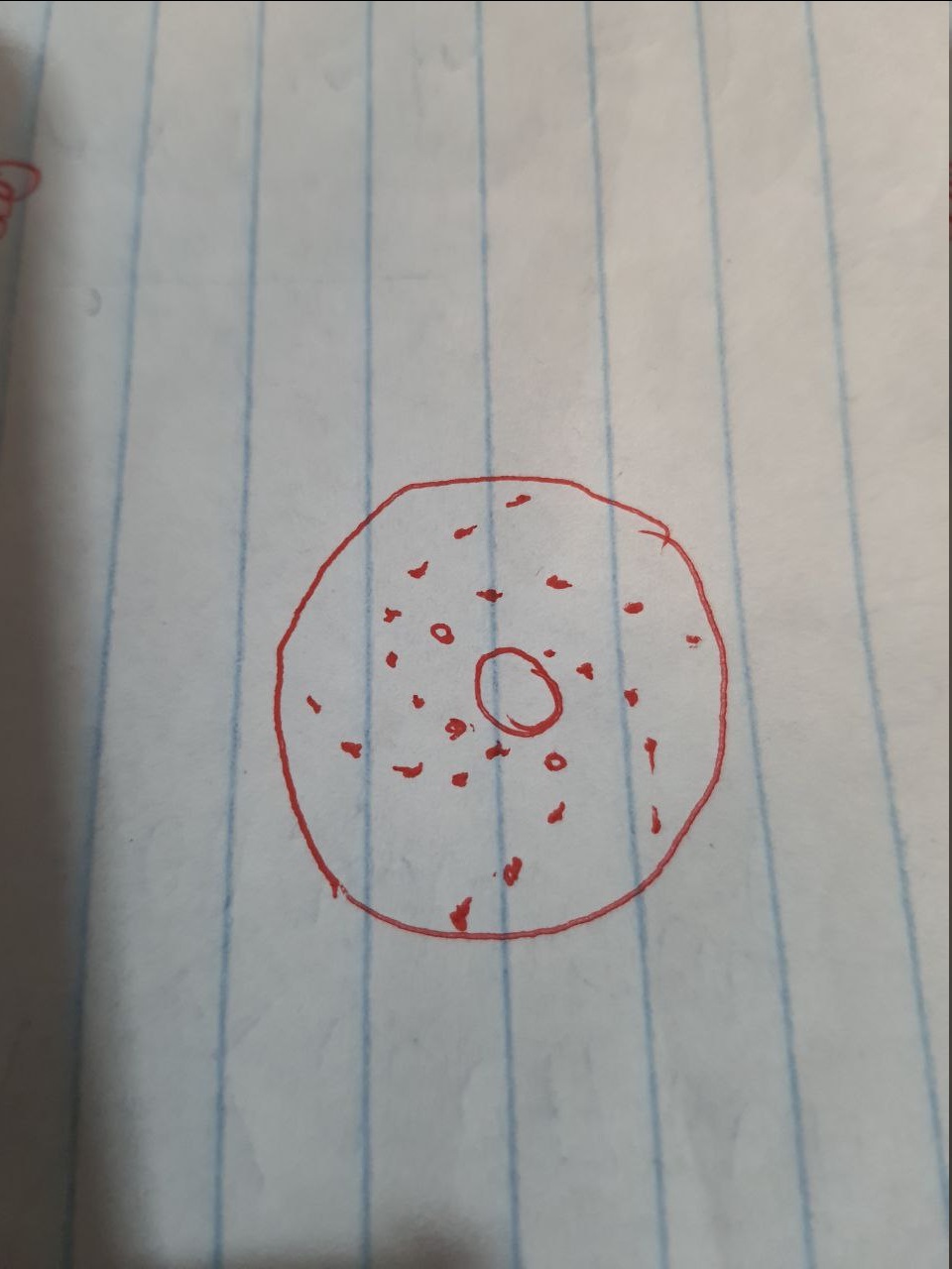

А я бы использовал жидкость-размягчитель резиновых валиков (для принтеров) для подвеса ,после сверху покрыл силиконовой жидкостью дабы подвес максимально сохранил свои свойства надолго + размягчил бы центрующию шайбу путём прожига небольших отверстий (1.5-2мм) как на фото ниже спицей из НЕРЖАВЕЙКИ (чтобы не примагнитилась)и изогнутой буквой Г для удобства .Тем самым понизил резонанс. Сделал экспериментальный ЗЯ из мебели с помойки литров на 70 с соотношением сторон как у пачки сигарет(ну может чуть глубже).Прорезал щель и в процессе работы закидывал в неё как в почтовый ящик книги,до тех пор пока динамик "пердеть "не перестанет. Потом пару книг достал обратно и заложил каменной ватой ИЗОРОК ( специальной звукопоглощающей марки)Она значительно эффективнее синтепона,и даже натуральной шерсти.Регулируя количеством ваты по наилучшему звучанию на громкости выше средней.Этот способ самый быстрый ,не требует никаких особых расчётов и даёт прекрасный результат,тк. свою АС вы конкретно под ваш динамик настроите.
интересное решение надо попробовать
