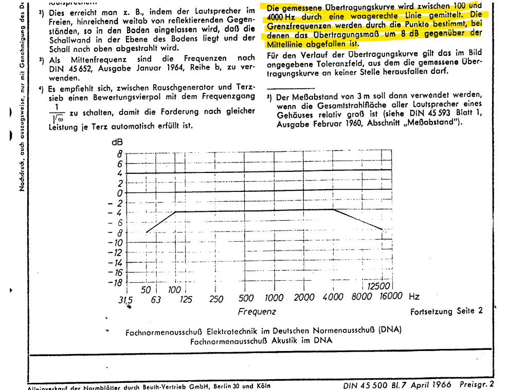

Вы сами себя обманываете и заводите в тупик, если я верно всё понял из стандарта DIN 45500, то краевые значения звуковых частот поданы по уровню -8дБ 20-25000Гц
С учётом оформления ЗЯ спад давления слева от резонанса динамика в корпусе имеет крутизну 6дБ на октаву при полной добротности динамической головки в ЗЯ 0.707 А сколько реальное значение никто не узнает, ибо некому проверить.
Опять же всё условно (eсли считать, что добротность ГД в корпусе 0.7), то звуковое давление 10" динамика в корпусе ЗЯ по уровню -3дБ где то на частоте 57(58)Гц, что вроде бы как вполне стыкуется с -8дБ на частоте 20Гц
Опять же всё условно (ясли считать, что добротность ГД в корпусе 0.7), то звуковое давление 10" динамика в корпусе ЗЯ по уровню -3дБ где то на частоте 57(58)Гц, что вроде бы как вполне стыкуется с -8дБ на частоте 20Гц
