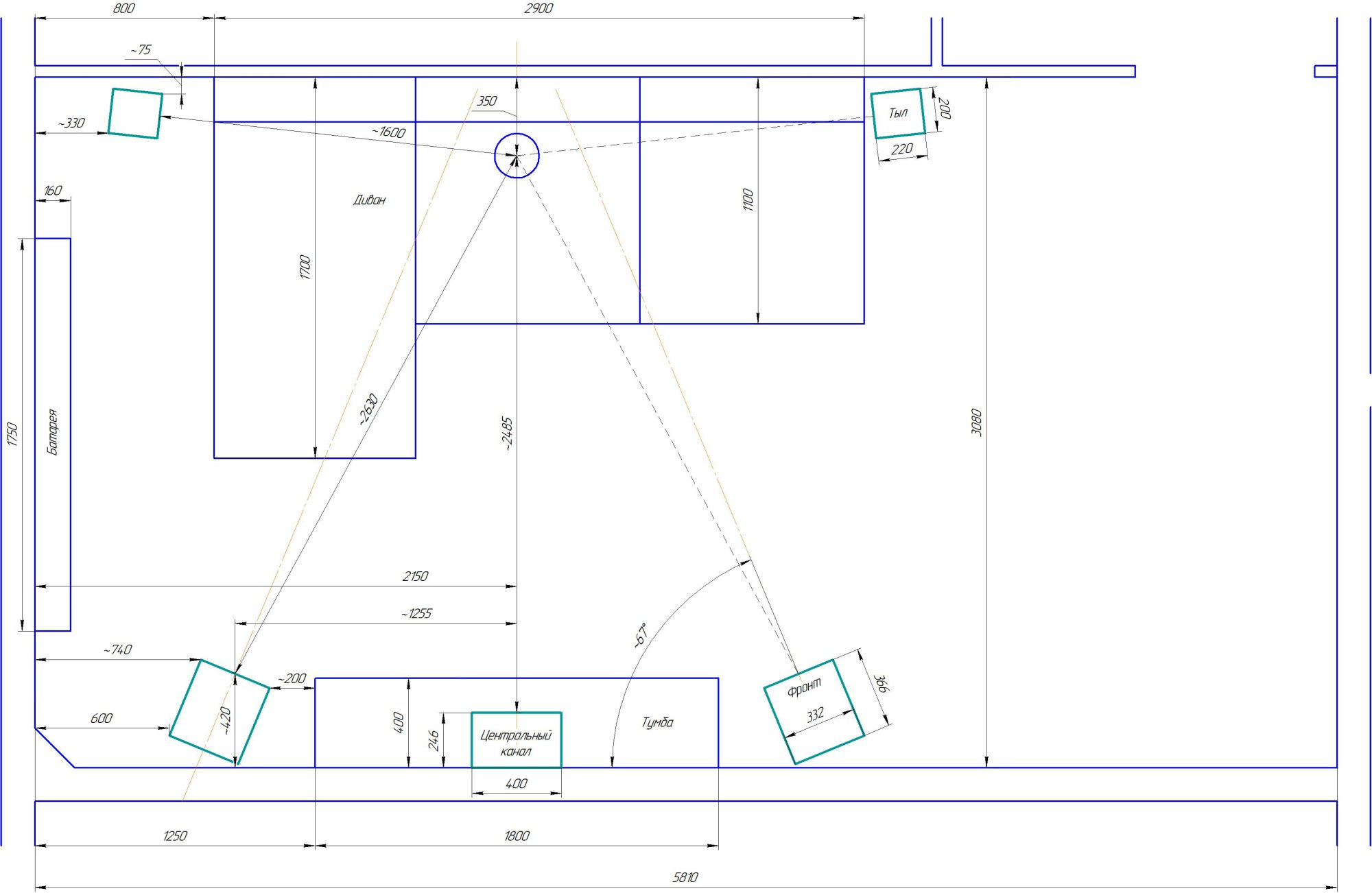

Тут такая фантазия меня посетила.
имеется пара коробок на 120л, хочется сделать прилично звучащее в небольшой комнате.
НЧ 12BR70, играют нормально и даже умеют высоко, сейчас порезаны первым порядком до 250Гц.
Вот думаю, в паре ящиков сделать разную частоту настройки ФИ, в левом 32Гц, а в правом например 37.
Низ качается отдельным усилителем и режется до него, грандиозных катушек в фильтрах нет, гудеть нечему.
Кто нить так извращался?
Померить есть чем, но так низко не очень можно верить измерениям.
Если есть измеренные (не даташитные) параметры ТС, может и нужна разная настройка ФИ. Важно также место установки,колонок, размещение и положение "выхлопа" - тоже может быть разным (вниз-назад-вперёд-вбок-вверх) и по высоте.
Можно по-быстрому заткнуть ФИ слева, справа, оба и оценить результат. Дерзайте (любой каприз за ваши деньги)))!
такой низкий срез обязывает , откатив на декаду ниже, ждать отдачи динамика в районе 25 герц, что вряд ли. Тем более, от динамика инвертора. Который должен , четко отработав нижнюю частоту, передать энергию звука резонатору . А тут лажа полная. инвертор настроен на 35, значит, динамик валится на треть октавы выше, на 45 примерно. И его обваливать поверху не на 450-500, то есть декадой выше, а на 250, потому что "так хочу"
Получите идиотский пузырь, гудящий на одной ноте и лишенный подвижности.
В общем, вперед к мечте. А впрочем, о чем это я... говорю глупости, мешаюсь под ногами)))

Пропилил в одном ящике 4 трубы и настроил на 32.
Сделайте разной длины согласно темы...
При включении одного канала НЧ низ есть, красивый и везде, если подключить парную колонку, то низов в точке прослушивания нет совсем, есть только в углу у двери и ровно между колонок.
Блин, а план хаты не рисуется никак, правда? Пример:
Фазу проверял и менял по-разному, все равно
Ого, Фазу не трожь! :mad:
низы есть не везде, двигал монстров с тем же результатом.
Двигали с измерениями? Одну, потом две, потом проверили вместе? Не верю! ((С) сами знаете)
Оставлять 1 динамик при 1 порядке резания - нарушается магия стереоэффекта, артисты и инструменты притягиваются к той колонке, в которой НЧ.
Конечно, это можно в системе 2.1 с низкой частотой раздела (150 и ниже) и не меньше второго порядка ФНЧ.
Вот и возникла идея сдвинуть частоту резонанса, низов то хватает и с одного динамика.
Возникла идея - удавить НЧ в одном канале. Просто включите на входе мешающего канала ФВЧ 1-го порядка с частотой среза эдак 120 Гц и послушайте. Не важно, будут ЗЯ или ФИ.
Вы нас ввели в заблуждение. Проблема вовсе не в настройках ФИ, а в расположении в комнате и в несоответствии даташиту динов одновременно.

В комнате микрофоном низы мерить пока не получается, т.е. получается, но фигня выходит :)
Похоже, только колонки стоят в метре перед батареей, диван у стены, а там где у вас колонки полки с книгами. Размеры комнаты вполне соответствуют рекомендуемым (гдет статья была про требуемые размеры комнат для прослушки).
До этого были доработанные 25АС-033 и тоже проблемы с низом, но удалось частично купировать, расположив колонки слегка на разной высоте от пола.
Должна ли комната прослушивания быть строго симметричной?
Вот это да, хотел попробовать.
Похоже пара источников НЧ, независимо от их качества, в ограниченном пространстве дают большую интерференцию.
Приведите, поофигеваем вместе.

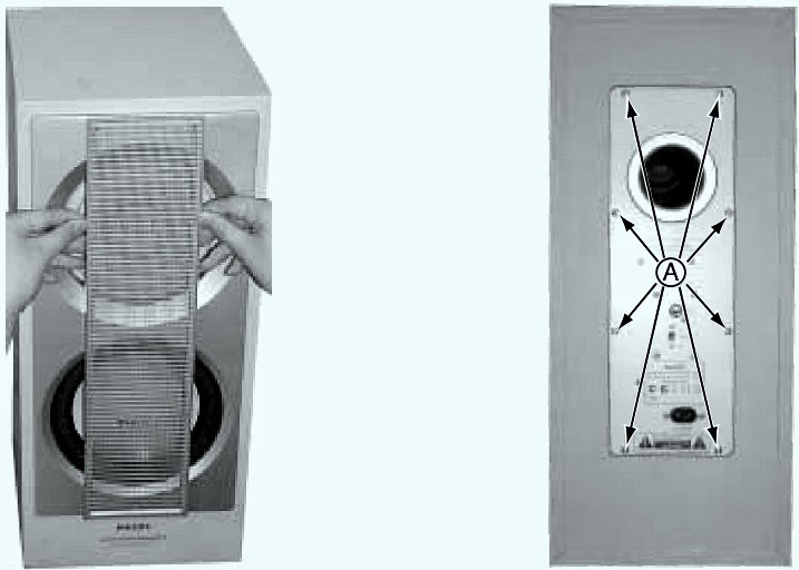

Филипс SW8000
Просто инженеры Филипс не сумели трубой фазоинвертора фазу на 180 градусов развернуть, поэтому пришлось ставить пассивный излучатель -- с ним получилось довернуть до 170, не больше. Фирма "Кастл Акустик" тоже делает сомнительно-комбинированное оформление: лабиринт плюс фазоинвертор -- фаза выворачивается аж на 195 градусов (по Цельсию). Решительно осуждаю такие резкие повороты фазы! А если серьезно, то такой фокус с S-90 и 25ГДН-3-4 вряд-ли получится: объём корпуса (45 куболитров) непостижимо велик для 25ГДН (ему и восьми хватит)...​
