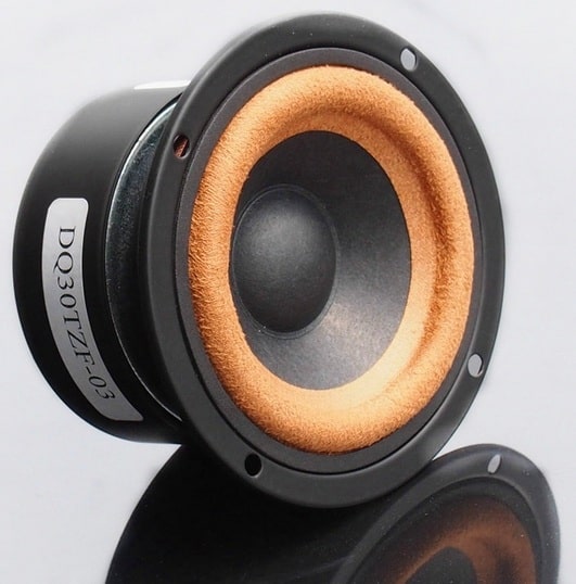

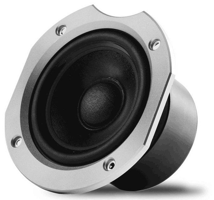

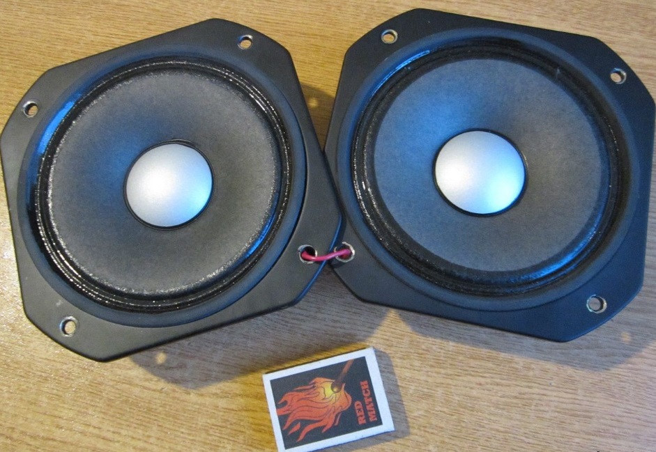

Momo HE-130, кто что может написать про применение таких головок в качестве СЧ.?
на слух, звук довольно ровный(не крикливый) высоко не забираются.

Да нету. С виду не плохие. Что тут еще скажешь) Феррит. Рама сталь. Диффузор похоже на бумагу, подвес ткань с пропиткой видимо. Задатки хорошие.

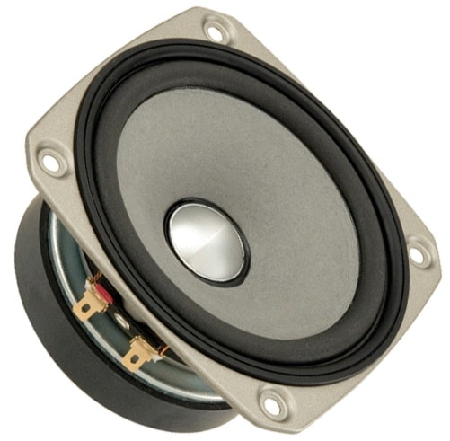

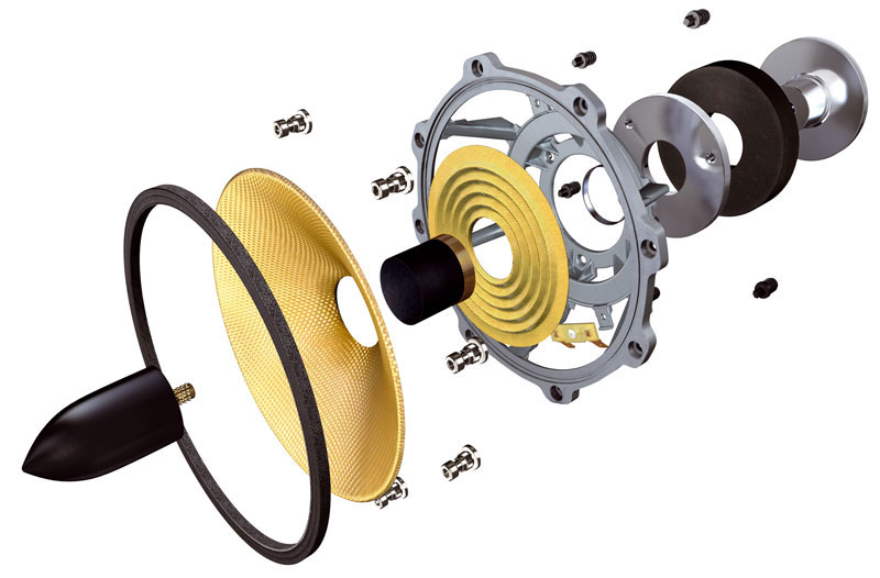

СЧ от Bowers & Wilkins Nautilus:

Не понятно, как подвес сделан?
6,797
7,028
254
А бумажный подвес при бумажном диффузоре - понятно? Тогда почему нельзя и здесь сделать гофр из того же материала, что и диффузор? На фото не очень хорошо видно, но похоже, что так.
СЧ динамику не нужен большой ход диффузора, достаточно миллиметра.
Ну а остальное - секрет Крестьянина и Вилкиного Сына.

Поясок по периметру - резиновый или ...?

Подвеса у B&W нет, как такового. Там одна единственная складка из того же кевлара. Но динамики здоровые для СЧ.
Я фото увеличил. Хоть этих динамиков и не видел никогда, но мнение имею опираясь на фото. Не утоплен ли завёрнутый край кевларового диффузора в эластичную мастику? Она после полимеризации мягонькая такая, но **** прочная!
Берут площадью. Не ходом.
Уже не помню, такие АС у меня были, но давно. Мне они быстро разонравились. Кривые, честно говоря. А динамики эти продаются, как ни странно. Недавно попадались, новые.

На мастику похоже. А складка - ребро жесткости.

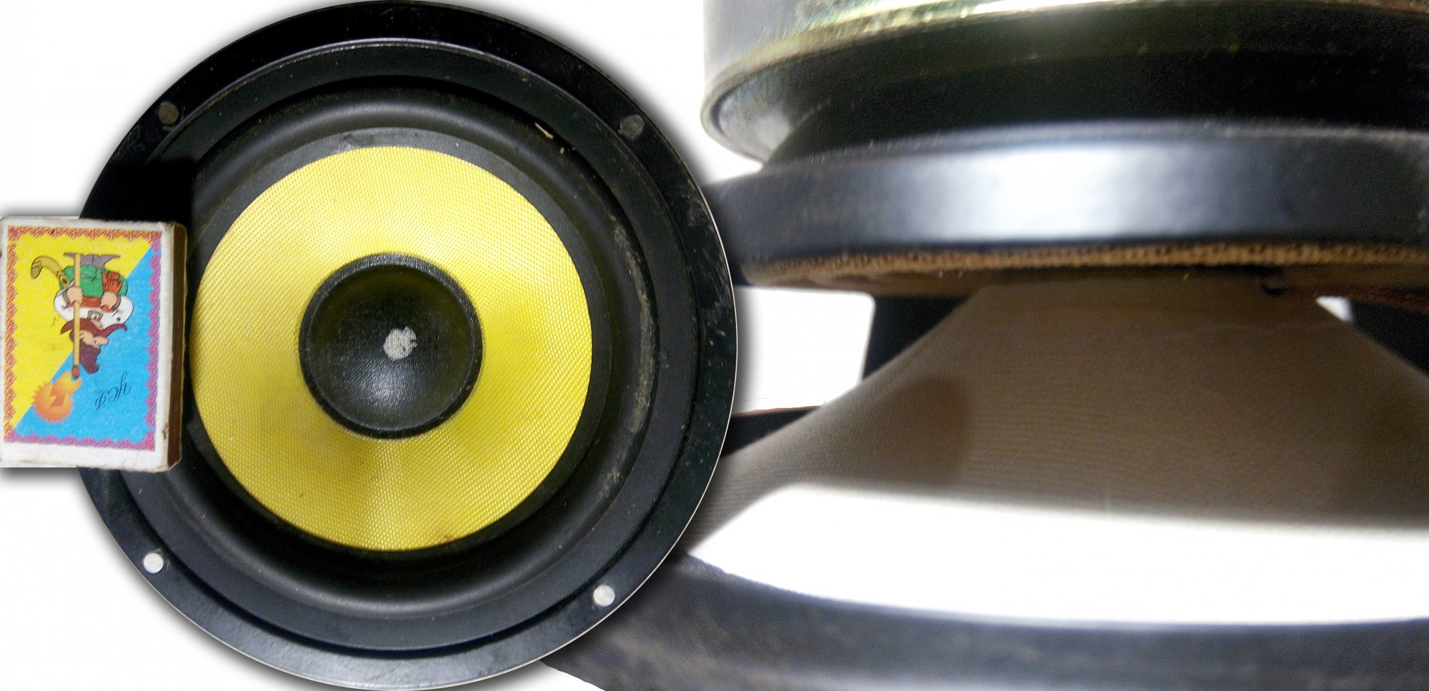

потом другие стали делать желтые, но не кевларовые
Миды от распиаренных в своё время бумкалок типа Vigoole (K-3) С2118, Dialog Blues AB-32, WCS-1025, Thonet & Vander и т.п.
Жёлтая лакированная тряпочка наклеенная на белую бумажку... Вот такой "кевлар".
ЗЫ: Послушал на столе: чуйка низенькая, микродинамики 0. Рядом 2ГД-40... Да куда им, пацакам, без жёлтого диффузора... Ку :)

Neodim
22 Янв 2020
12
мне кажется кевлар (с краевой отбортовкой) просто упирается в кольцо из пористой резины (или ппу).
может даже и не приклеен.
звуковая волна гасится дважды в этом кольце - при проходе к корзине и обратно. кажется это хорошая идея разработчика, надо будет попробовать с СЧ динами, только диф должен быть достаточно жесткий, мягкая бумажка не пойдет.
там диаметр диффузора наверно около 150 мм, если они делают раздел около 2,5 кГц, то даже у него будет нормальная вне-осевая ачх.
а магнитная система такая большая, наверно потому-что катушка и зазор - андерхунг, чтобы в высоком маг.зазоре сделать высокую индукцию надо очень жирный магнит.
Плохо увеличивал. Там обычный тор, книзу выпуклостью, приклеен не к краю диффузора, а немного отступя. Обычное дело для случаев, когда надо увеличить Sd. Мы тоже так делали лет 15 назад, потом от торов отказались, с другими формами подвесов так не получится.
Neodim
22 Янв 2020
12
Где тут говорите обычный полутор, книзу выпуклостью ?
"Фиксированный FST™ (FST - Fixed Suspension Transducer) подвес диффузора к корзине выполнен в виде кольца из специального вспененного материала с механическими свойствами, адаптированными со свойствами кевлара, из которого изготовлен диффузор. FST™ подвес не только удерживает диффузор и гасит изгибные колебания, но и абсорбирует энергию стоячих волн, распространяющиеся от центра диффузора к краям, а значит нивелирует их негативное влияние на качество генерируемого среднечастотного звука."
Значит я по сути был прав. И фото не зря увеличивал, чтобы понять эту суть.
Да.
Это же надо было так извернуться, чтобы погасить всю резкость работы жёсткого материала, даже краевой отгиб не помог, как и форма образующей. Только толстая мочалка подвеса-поглотителя. Она же, кстати, здорово подняла его основной резонанс, по сравнению с другим, обычным видом подвеса.
Встречал такой тип подвеса-ЦШ на японских бумажных конусных ВЧ головках. Резиновое кольцо с очень коротким и жёстким ходом прикреплённой подвижки.

Мужики, не парьтесь. Мы чиним периодически такие динамики, там обычный ППУ, который сгнил так же как и любой другой. Были ещё варианты с пластиком, который тоже не живёт более 20-30-ти лет. Последний раз ремонтировали несколько месяцев назад, запомнил по 8-ми ушам, только размер был восьмёрка. Если бы там было просто кольцо - хода там не было бы более 1-2 мм.
Хотя возможно в маленьком размере решили как-то иначе. Но это путь в тупик: держать подвижку за край диффузора - заметно увеличивать искажения из-за его искривления. Тем более если там кевлар, он очень хорошо передаёт колебания от катушки к краю, подвес нужно усиленно демпфировать, т.е. он должен быть максимально мягким и вязким.
Ткань скорее всего
Была бы ткань - подвес был бы вечным. Это не входит в планы таких производителей.
Вообще вопрос риторический: если катушка не сгорела, значит режим эксплуатации не выходил за пределы допустимого, т.е. вины пользователя нет. Динамики на фото вынули явно не для фото, скорее всего они вышли из строя из-за заводского брака.

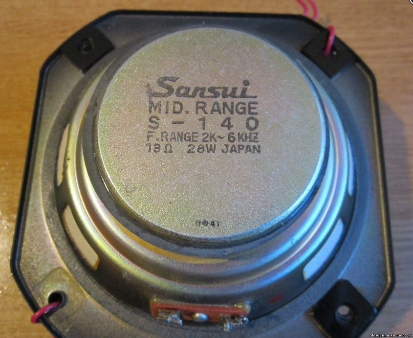

СЧ Сансуи.
ПАС в окна рамы штатная.
    165 KB · Просмотры: 152
    211.4 KB · Просмотры: 152
    191.1 KB · Просмотры: 126
