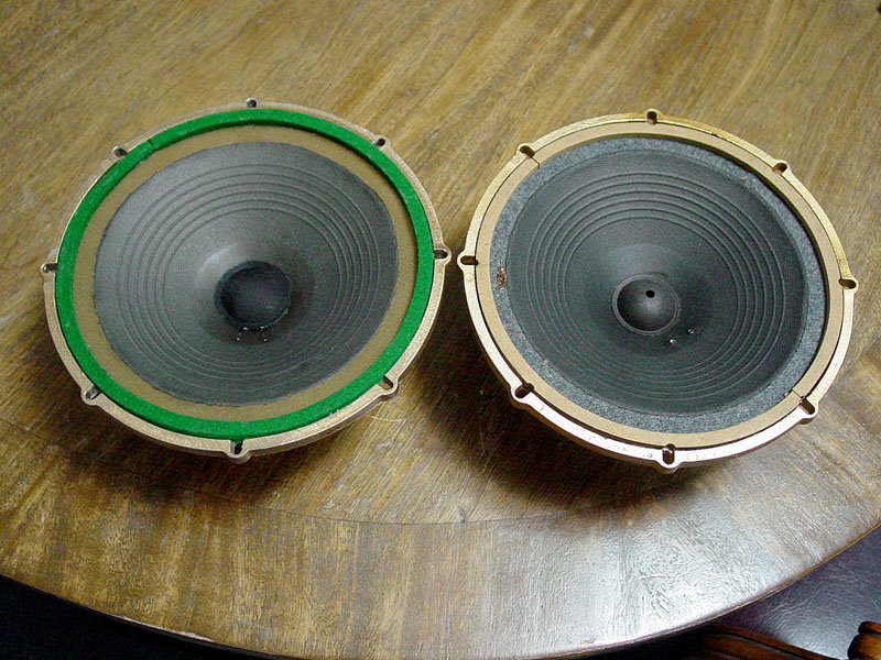

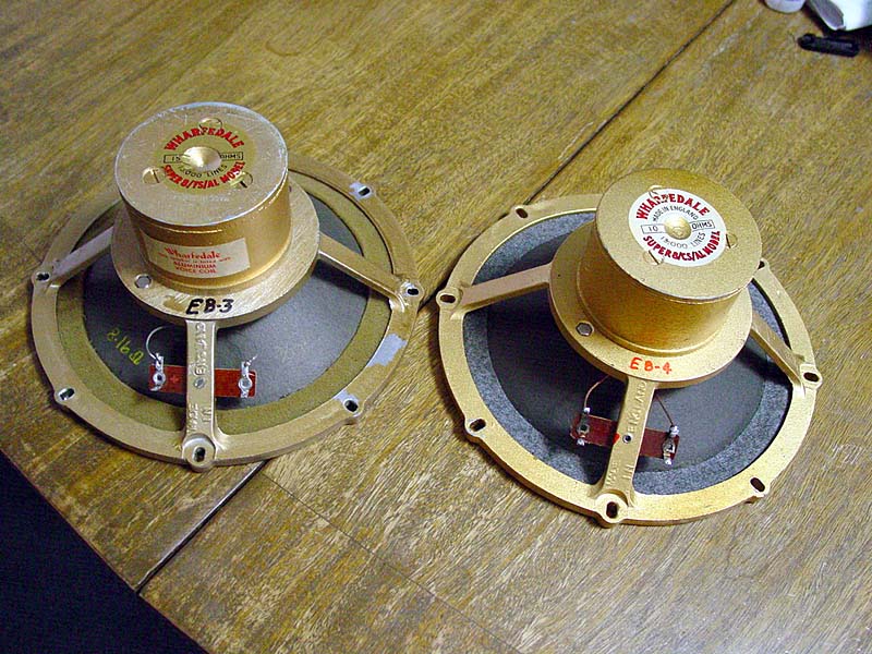

Ткань не означает высшее качество. Например основатель Варфедейл про свои ранние динамики (в смысле в то время, когда у руля был он, а не эффективные менеджеры) писал что после измерений одних и тех же моделей с разными подвесами осознанно остановились на поролоне. Что им известно что он недолговечный, но качество звука с ним выше и они готовы бесплатно лет через 10 сменить подвес на новый.

Мы чиним периодически такие динамики, там обычный ППУ, который сгнил так же как и любой другой. Были ещё варианты с пластиком, который тоже не живёт более 20-30-ти лет. Последний раз ремонтировали несколько месяцев назад, запомнил по 8-ми ушам, только размер был восьмёрка. Если бы там было просто кольцо - хода там не было бы более 1-2 мм.
У вас был в ремонте именно такого типа СЧ дин B&W с кевларовым, желтым дифом и вместо подвеса у него было кольцо из ППУ, приклееное к корзине ?
Кто-нибудь из ремонтников помнит - там край желтого дифа был приклеен к ППУ кольцу или же просто в него "на сухую" заходил - просто упирался в ППУ ?
Заменили этот полусгнивший ППУ на что - тоже ППУ или пористую резину ?
По идее там ППУ должен быть закрыто-ячеистый, чтобы не продувался воздухом и не было АКЗ.
У СЧ динамика и должен быть маленький ход, во избежание интер-модуляции, что-то около не более 1 мм на сторону при номинальной подводимой мощности.

Когда ППУ сгнивает уже не разобрать был ли он приклеен или это следы разложения ППУ.
Естественно на замену идёт ППУ не из ближайшего магазина. Есть специальный материал из которого делают подвесы, как называется точно не знаю, это надо у производителя спрашивать. Мы его ППУ называем, просто чтобы отличать от ткани и резины, хотя настоящей резины давно уже нет, это такой резиноподобный пластик, который так же быстро (за 20-30 лет) разрушается. Ткани тоже разные бывают, как минимум натуральные и синтетические, при этом каждые разной плотности или с разной толщиной нитей.
Если подвес не был приклеен, тогда два варианта: либо при малейшем движении, а у СЧ малейшее движение будет обязательно, диффузор будет отлипать от подвеса и соответственно шлёпать по подвесу - это будет прикольно. Либо подвес будет поджиматься то больше, то меньше в процессе звучания, так что линейное движение диффузора превратится в нелинейное: вперёд от среднего положение диффузор будет сам двигаться подталкиваемый подвесом, даже при отсутствии соответствующего сигнала, а назад будет преодолевать сопротивление сжатия такого подвеса. Потом, постепенно, по мере сгнивания, подвес потеряет способность разжиматься и начнётся всё то же шлёпание.
Если тут кто-то считает такие решения верхом конструкторской мысли - могу только посочувствовать.
