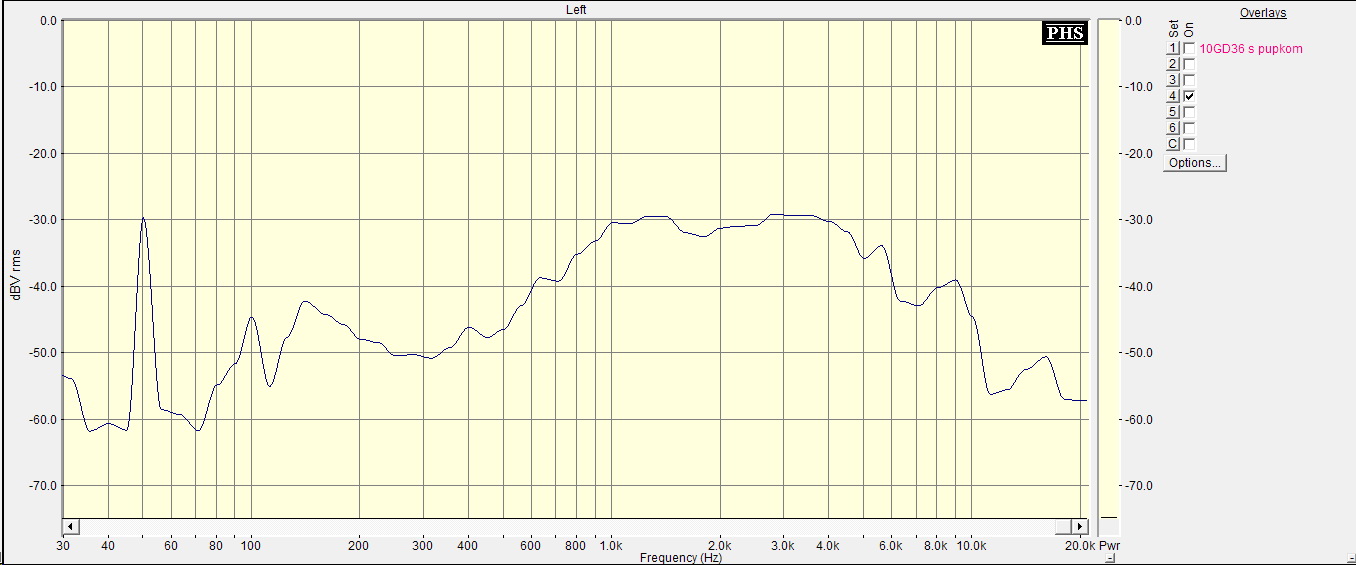

Реальные АЧХ динамиков
Весь фокус и прелесть подобных измерений сразу как бы с 3 или 6 разных микрофонов в том, что для конкретных точек размещения АС и микрофонов АЧХ совсем разных микрофонов почти совпадают, что косвенно дает достаточно наглядную информацию о реальной АЧХ в данной точке установке микрофона или уха слушателя относительно места расположения АС в конкретном помещении прослушивания. Эта информация на порядок дает больше информации чем абстрактная очень гладкая АЧХ динамика от производителя, которую получили в безэховой камере. Слушать то вы будете этот динамик или АС в реальном, жилом помещении прослушивания. Вот в этом и основная полезность моих графиков для разработчика, оторый задумает использовать эти динамики для домашних АС, а не для формального даташита, чтобы легче было продать динамик или АС. Кстати, ниже (зеленым цветом) искажения в дБ (если кто-то не понял, что это за графики и какую полезную информацию они несут).
АЧХ в безэховой камере могут позволить себе очень состоятельные фирмы. Прочие сочиняют лукавые методики сшивки ачх НЧ в ближнем поле и ачх суммарную на дистанции с помощью комповых примочек.
Честнее прочих поступал любимый журнал Аудиомагазин, они мерили все колонки с одной дистанции в конкретной комнате, сравнивая отклонения от среднестандартной комнатной ачх.
Скажем так. Динамик в упор к нему имеет смысл изучать лишь в случае басовика и в оформлении, чтобы увидеть его реальное поведение на нижнем срезе. На дистанции вмешивается дифракция и комната, ачх уродуется неузнаваемо, а нам уже и не надо, мы смотрим в районе стыка баса и средника, где влияние комнаты до одного места.
Средники и пищалы смотрю на полуметре примерно, на диване, он не дает звона в отличие от стола. Для чистого опыта делаю щиток.

Продолжение сборника РЕАЛЬНЫХ замеров АЧХ различных динамиков в различных оформлениях и иногда без оформлений(в зависимости от поставленной задачи).
Итак, поехали. Начнём с легендарного Клангфильма-Kl-307
Осевая ачх динамика в щите 750 на 750мм и вне оси 30 град

Вот АЧХ готовых АС. Клоны конструкций Г.крылова с купольным среднечастотником. Средник слегка придавлен относительно базовых настроек.
А это колоночки Кеф КОДА9, которые приносили на доработку.
Первая АЧХ, это до апгрейда.
Второй график, это АЧХ, выруленная на слух по наилучшему звуку.

Друзья, а можно на пальцах объяснить, зависимость направленности от частоты среза? Чем ниже стыковка динамиков, тем шире диаграмма? Или не так я понимаю?
1ГД-3 РРЗ, она сильно разная, выбрал из 10 штук всего три, она стоила 1р 50коп, две стоят в Симфонии, одна лежит на всякий...
8ГД-1 РРЗ класс, 12ом, высокая отдача, 97дб, магнит альнико, работала в двухполоске с ~7 кгц на 1ГД-3 РРЗ.

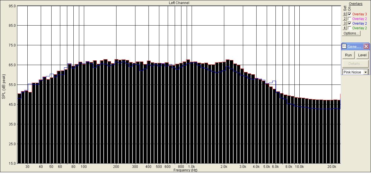

Привет, камрады!
Прислали сегодня пару 25ГДВ-1-8.
Надо сказать, что на мой непросвещенный взгляд, достаточно ровные динамики. Внеосевые конечно снять я забыл.
Выкладываю АЧХ с 1 М по оси и Zчх.
У меня измерение калибровано на 1000 Гц по относительно ровному динамику Uher, создающему давление на 1 Вт/1000 Гц примерно 91 дБа. Соответственно 0 дБ - это 91 дБа
АЧХ пары 25ГДВ-1-8 на оси с 1 м 10 дБ.jpgАЧХ пары 25ГДВ-1-8 на оси с 1 м 4 дБ.jpgАЧХ пары 25ГДВ-1-8 на оси с 1 м 3 дБ.jpgZЧХ пары 25ГДВ-1-8.jpg
шаг решетки в 3 дБ создает пугающие горбы и провалы, которых на деле нет , если привык к 10 дБ на клетку.

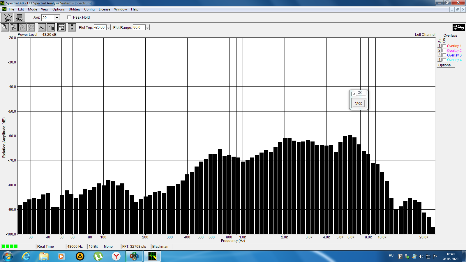

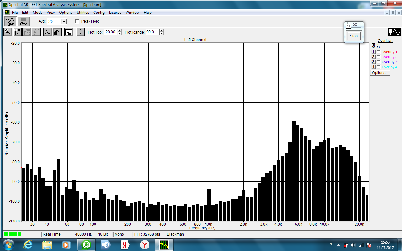

Пришли пищалки и из Китая и от Визатона..до кучи и запасы перемерил. Заодно сверил с прошлогодними измерениями, что радует - АЧХ похожи. До кучи попробовал сравнить поверенный микрофон с не поверенным китайским "панасоником w61a"
PS замер пищалок просто через конденсатор 3 мкф
Искал из 10 гдв-2 похожие..условно можно сказать, что нашел. Замеры в основном на "подушке", но в некоторых случаях (когда есть надежда на боле-менее приемлемую АЧХ) измерял со "щитом" - картонка примерно 40 х 40 см) .
PS Капсюли (красная линия - поверенный микрофон, "забор" - китайский капсюль, с отключенным калибровочным файлом)
10ГДВ-2 страшно разные. И есть неисправные.
Да. Их отложил - китайские мембраны потом поставлю, с ними результат стабильнее
я тоже расстроился, их еще анонсировали как "широкополосные", якобы чуть ли не от килогерца ровно..., но увы, зато оба одинаковы :), китайские мало того, что так себе, но и не одинаковы (красная лини - один, "забор" - другой)
На мой взгляд, из личного опыта, пищалки надо при измерениях обязательно ставить на маленький щиток-картонку.
Иначе можно промахнуться. Почему-то в одних случаях щиток влияет мало, в других - заметно.
А ведь пищалка в корпусе будет работать на "щитке".
Исключение, если пищалка будет стоять не В а НА корпусе. Вот тогда надо измерить АЧХ в таком оформлении, но это скорее исключение.

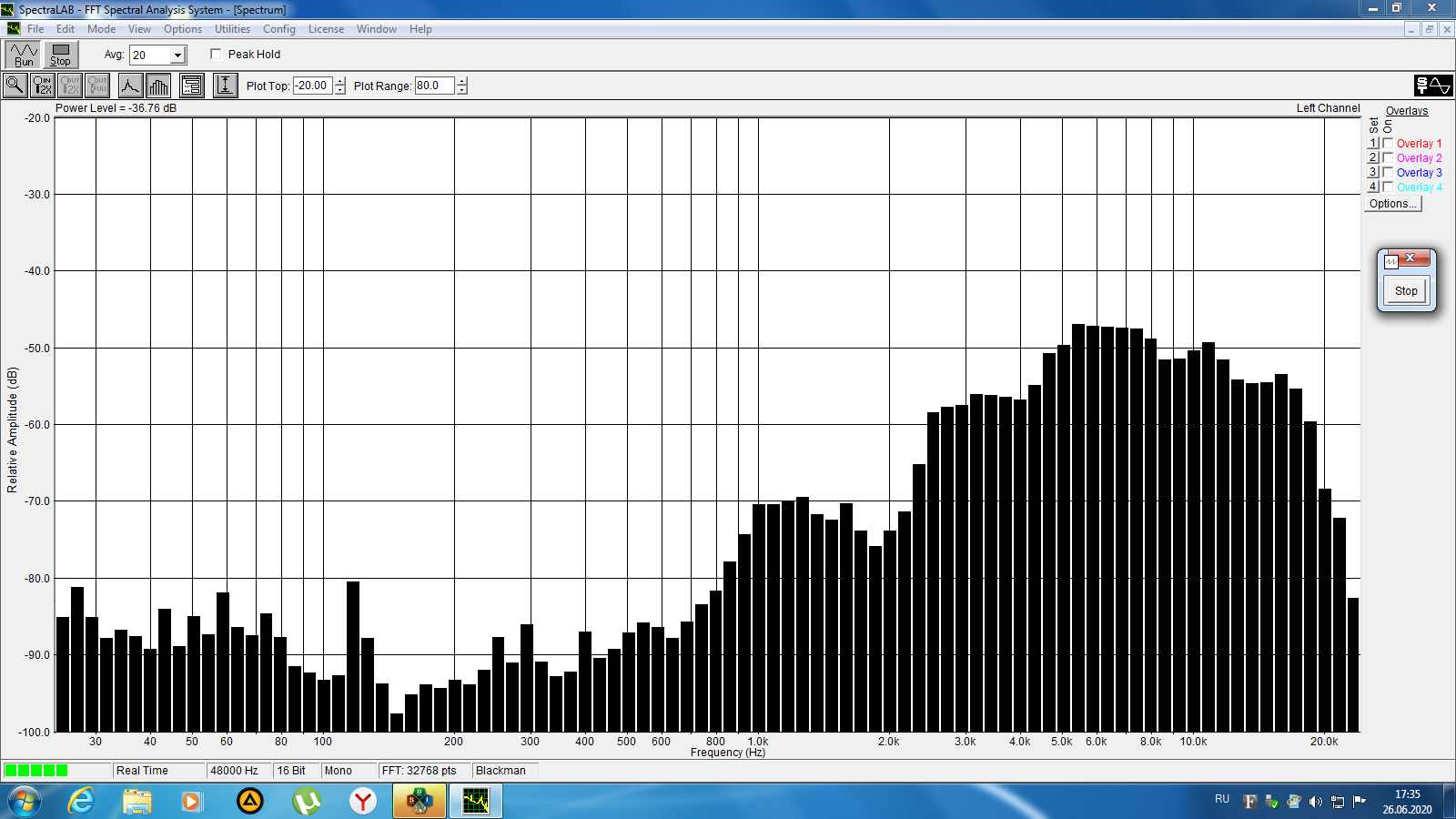

2ГД-40 - очень неплохо, ровные и пологие, явно смогут с первым порядком работать..
10ГДВ-2 - да, там такая разносортица, что выбрать пару нереально.

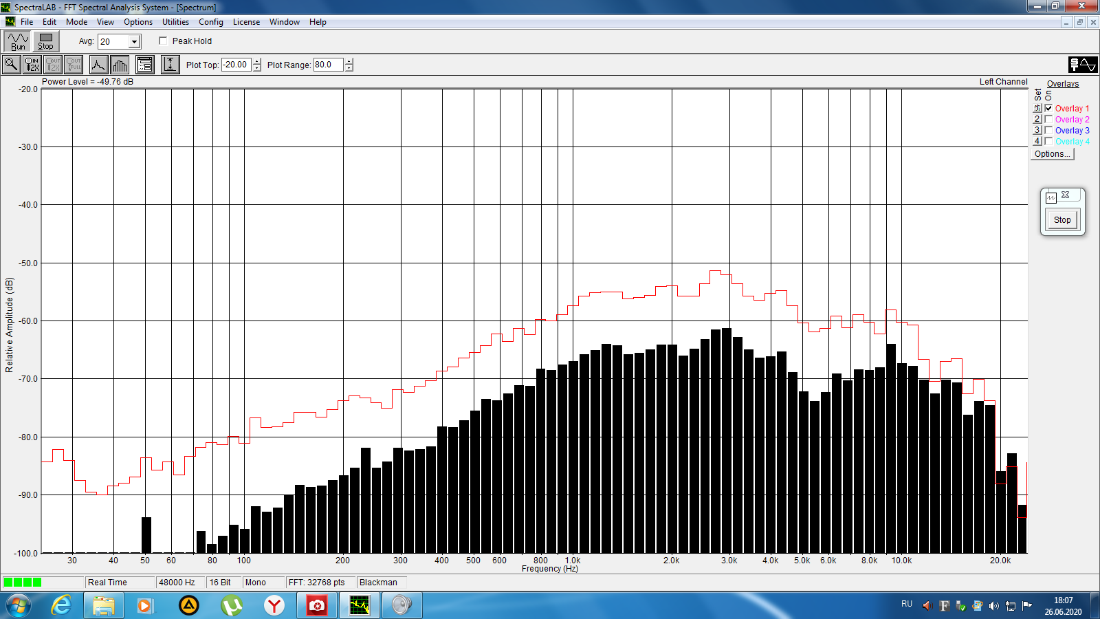

2ГД40- красава. 10ГД-2 есть неплохие. С остальными тяжко.
в понедельник сделаю щиток для Визатонов...еще попробую, но как то разочаровали, хотя АЧХ у них двоих практически один в один.
PS 10гдв-2, даже те у которых АЧХ поровнее, шипят по сравнению с визатонами SN10 противнее, едуче как то :)
Немного лучше :) на картонке. (один мерил прикрутив снаружи, другой изнутри..разница минимальна)

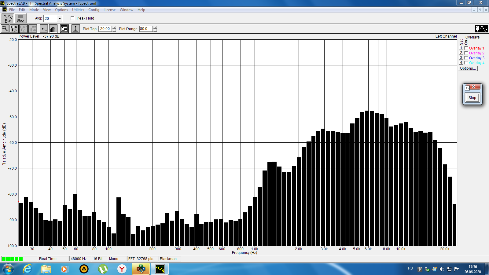

В целом неплохо, 300- 20 000, но мерзкий выброс на 5-6 кгц, самый харч, нужно давить режектором , типа " три в параллель" , L -C-R . Выброс децибел 5, контур нужен малодобротный, катушка навскидку 0, 33мгн, емкость подбирать, резистор ом 4-5 . Это просто от балды, уточните сами на микрофоне.
противность звучанию как раз придает выброс на 5-6 кгц. мерзкий утомительный призвук.
