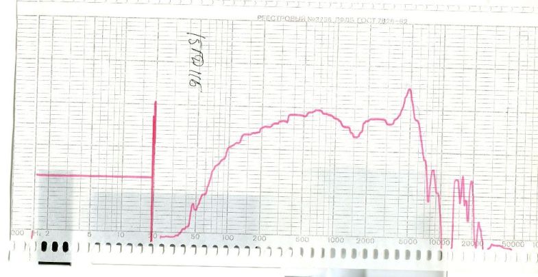

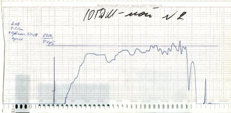

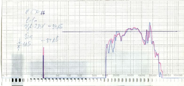

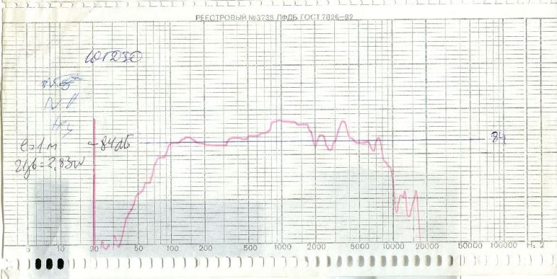

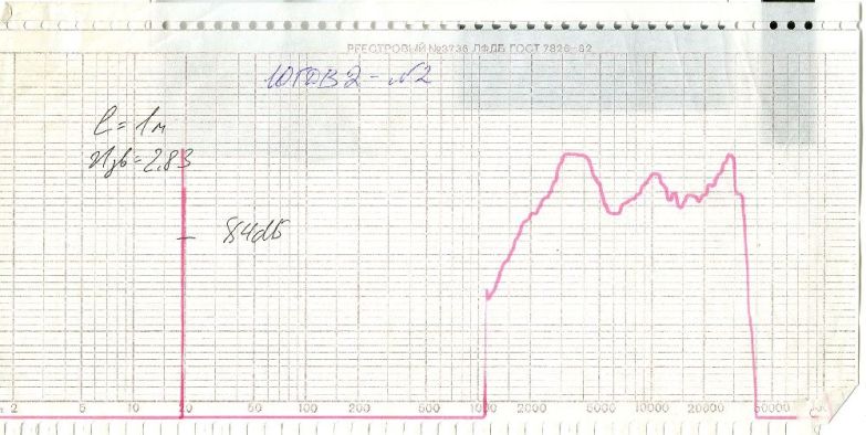

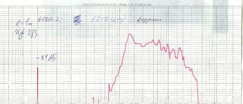

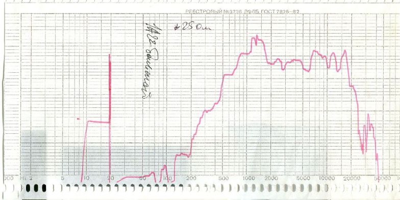

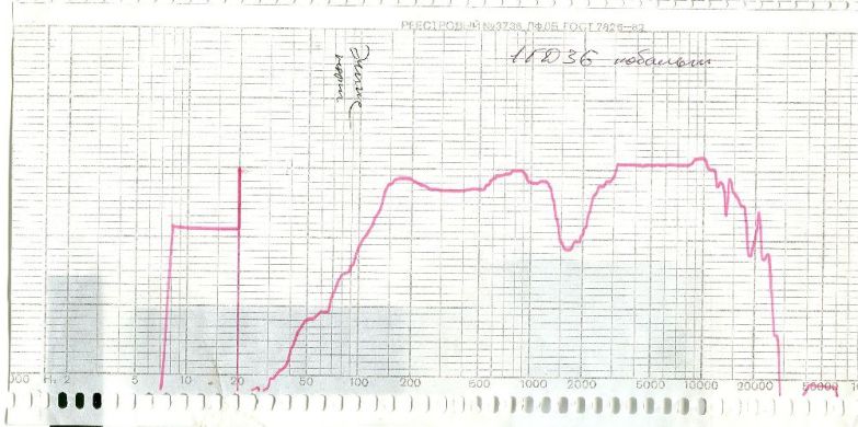

Реальные АЧХ динамиков
Нашел у себя в папке такие графики, если не пригодятся удалите.

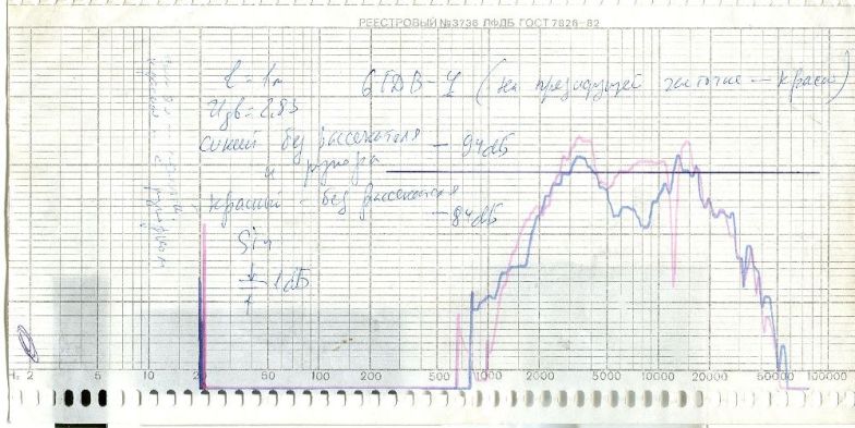

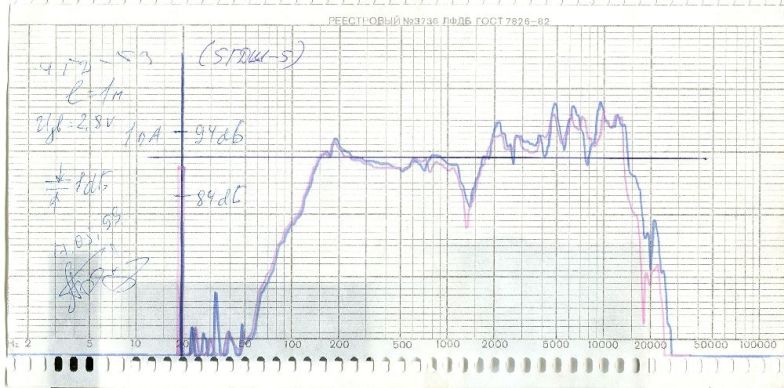

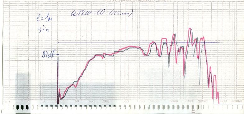

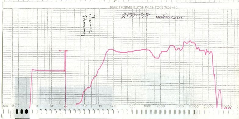

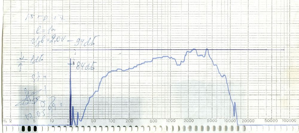

Лично для меня интересно, я бы не удалял. Плоховато видно, но уж такая техника. Хочу обратить внимание не незаслуженно забытый 2ГД-38. Сначала он удивил мой слух, затем измерения подтвердили - АЧХ у него очень хорошая. Вот мои измерения дома в "антисанитарных условиях".
Совпадение с графиком Никитича высокое. На моём графике болтанка 100...1000 Гц из-за тощей картонки, поэтому дребезг и резонансы, причем ошибка систематическая, зависит от картонки (применяю несколько разные). Характерная яма в области 2 кГц, я научился её смягчать переклейкой картонных секторов или заполнением герленом. Это проблема большинства подобных динамиков. Провальчик в области 5 кГц, наверное, особенности конструкции, наверное, корзины. Небольшой бугор от 5 до 10 кГц, наверное, из-за диффузора (форма, бумага, не знаю что конкретно).
Вывод: дома можно делать достоверные измерения, если не придираться к каждому бугорочку, поэтому считаю сглаживание менее 1/3 октавы вредным. Мы начинаем видеть не сам динамик, а отражения, шумы, дребезг и прочий мусор. АЧХ снятая на коленке в комнате никогда не будет такой "красивой", как в специальном заглушенном помещении. Но абсолютному большинству хода в такую камеру нет, а если и есть, то это редкое, исключительное событие.
Надо "только" научиться оценивать результаты измерений, отбрасывать лишнее.

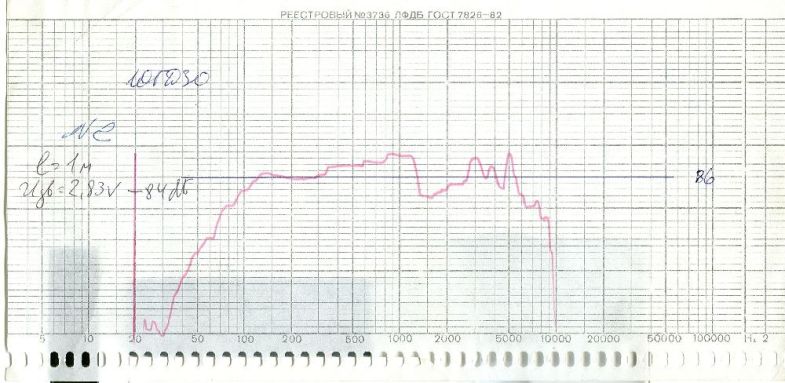

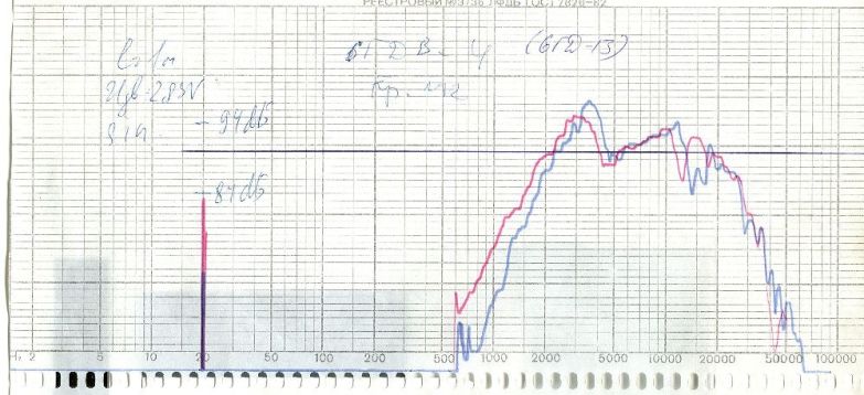

Заинтересовала АЧХ 10ГД-30
Отчетливо видно, что до 300...500 Гц все прекрасно, даже до 1 кГц,, пологий подъем компенсирует простой фильтр. И яма выше 1 кГц - даже хорошо, она "усилит" фильтр. Но попытки довести раздел до 5 кГц, ни к чему хорошему не приведут - коленвал будет во всей красе. Это к тому, что много сторонников отдать 10ГД-30 полосу до 5 кГц, дескать дальше естественный спад и ведь динамик способен работать до этой частоты. То что так сделано в 10МАС - это компромисс, разработчики наверняка про это знали, но на некоторые недостатки можно просто не обращать внимание.
Роскошная коллекция замеров, очень наглядно и достоверно. По памяти, мои картинки очень похожи на ваши, хотя ваши рисованы пером самописца , а мои программой.

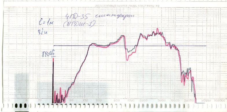

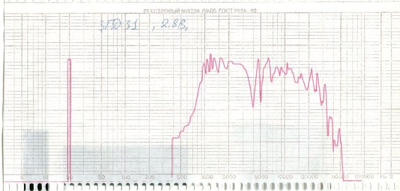

Пара 10ГД-30- и сразу какое отличие по ачх. А 4гд-35 с его дырищей на килогерце не оставляет надежды на достойное звучание, равно как и чудище позорное по имени 3ГД-31. Спасибо вам!

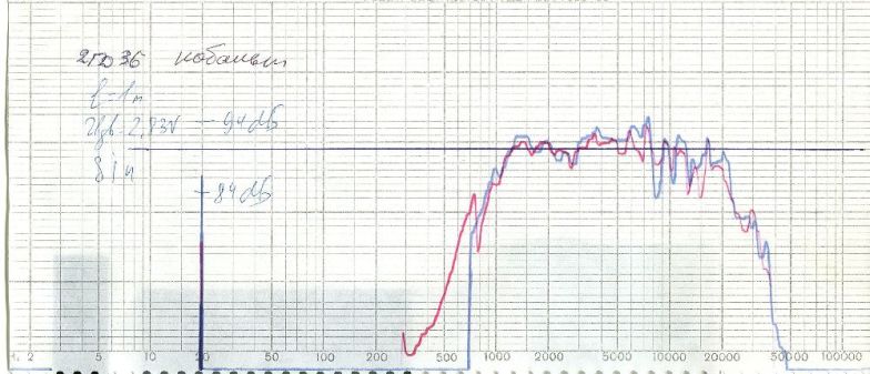

Неполиткорректное заявление. Обидное для секты любителей 4ГД-35. Они его еще любят запихивать в закрытый ящик или ФИ с его чудовищной добротностью,нередко до Qts=3...4 !! И повально добавляют 2ГД-36 у которого отдача изначально на 2 дБ ниже. По факту 2ГД-36 и не слышно. Такие кАлонки в интернете весьма популярны и разубедить адептов нельзя т. к. бух-бух в ЗЯ у них очень даже получаются из-за добротности, правда, это не бас и на одной ноте, но бухает.
Неполиткорректное заявление. Обидное для секты любителей 4ГД-35. Они его еще любят запихивать в закрытый ящик или ФИ с его чудовищной добротностью,нередко до Qts=3...4 !! ...
Не бывает такой "до Qts=3...4", у исправного 4ГД-35 полная добротность укладывается от 1,0 до 1,35 иначе это некондиция требующая перемагничивания МЦ.
Не в 1...1,35, даже по паспорту 1,4 (±0,3), а по факту 2 - обычное дело, бывает и 3...4.
В магазине будете требовать?
Добротность в районе 2 была у динамика 4А28. Там горб на резонансе в 6 дБ. Размагниченный магнит- вполне мог быть. Там кобальт как раз.

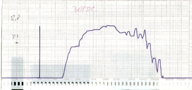

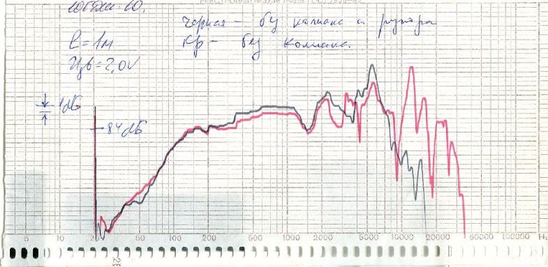

ачх "От Никитича" - самые достоверные за последние годы и профессионально измеренные( сразу в памяти всплывают подобные замеры от скандинавов, их СИСы и Фифы представленны именно так, с пометками вручную на ленте самописца) Смотрю- не нарадуюсь. Класс.
Непонятно только - динамики были на щите или голышом.
Судя по резкому обвалу внизу - голыши.

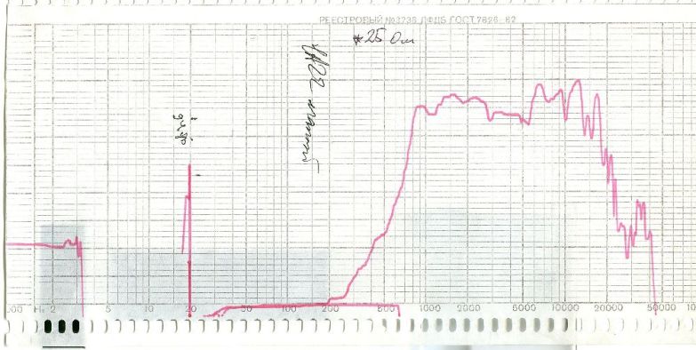

И у всех наших небольших шириков - дыра около килогерца. Неужто нигде не могли нормально гофр приклеить? 1ГД-36 хвалят за ровный звук, а тут дырища! Скорее всего - всё разные, нет стабильности параметров от экземпляра к экземпляру. А вот 30ГДС - супер, и на слух аналогично.
30ГДС шедевр, такую средину поискать. Помню их звучание. Понты не позволили применить их вместе с крутым импортом. А ширики всякие в качестве средников - навалили нам проблем по самы ухи. Сейчас безоговорочно применил бы 30ГДС-1. И своим мнением расплющил бы десяток чужих.
Вот одна из причин наличия дыры
Абсолютно верный совет, проделали эту процедуру с 4ГД-35, дыра ушла почти в ноль. На микрофоне увидели разницу, поэтому так уверенно пишу. И звук тоже поменялся, ожила средина.

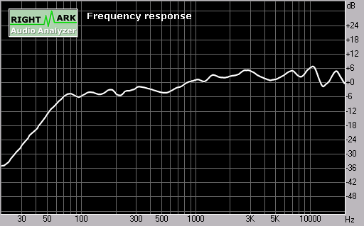

10 ГДШ-1-4 (10 ГД-36К) в корпусе 15АС-223, «Маяк»
Снято моим безмикрофонным методом. Расстояние между колонками 0,5 м.
Для сравнения: приблизительно в таком же по объёму ящике замер здесь, Рис. 3 :
Ваши замеры слишком вежливые, даже льстивые. Реальный динамик где-то посредине между жуткими картинками из журнала и вашим медовым сиропом.
Усреднение работает. Есть на этом сайте описание этого динамика, там вот такое:
