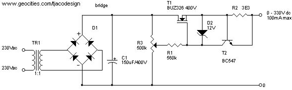

Нужна простейшая схема бп можно без стабилизации ( не критично )
но с регулировкй выходного напряжения 250.... 500 в ток нагрузки не более 25 мА.
Интересует сама схема регулятора .
ТА179 127/220в, вторички 56в. 56в, 56в, 56в, 12в, 12в. Могу сделать любую напругу, от 15в до 650в(удвоение)
спасибо , но напругу до 600 в я знаю как получить , но меня интересует схема регулировки от 250 до 500...550
Делитель из двух резисторов, верхний - ППБ-25 3,3 кОм, нижний - ПЭВ-25 3,3 кОм.
По образу и подобию эл. дросселя:
Ну и какой-нить высоковольтный полевик и кондёр.

я так понимаю можно убрать из схемы Т2 и R2 т.к они вмоём случае безполезны .
с Д2 я уже понял зачем он там по этому оставлю , а ток будет 25 ма и то это с 50% запасом я взял.
Так что Т2 и R2 можно в моём случае проигнорить но если оставить то а как тогда величину R3 под ток 25 мА высчитать. Если я правильно мыслю для 100 мА нужно 3.3 Ома , то если мне нужен ток 25 мА нужно 3.3 Ома х 4 получим = 13, 2 Ома ( 12...15 ом из тех что есть подрукой )
Защита рассчитывается R = 0,6 (В) / I (A), то есть по схеме нагрузка до 100 мА, при этом защита на 180 мА. Для 25 мА нужно резистор на 24 Ом. Защита нужна не только от КЗ, но и также если на выходе регулятора стоит емкость, иначе зарядным током или при регулировании может вылететь транзистор, а так будет ограничение заряда конденсатора.
