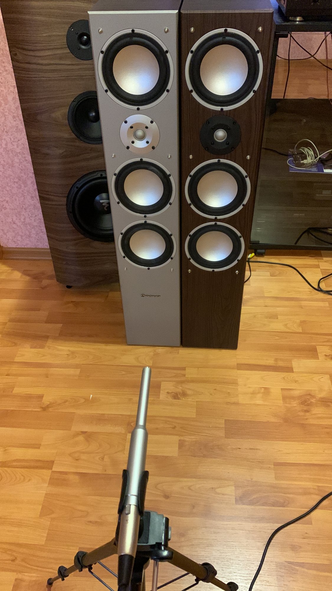

Добрых суток всем. Делюсь своим трудом по переделке BBK MF5
Купил по случаю.. за 3500
Думал раскидать на динамики, но снял АЧХ, и решил накрасить им губы и оставить на тыл для 5.1 моей мансарды «В дали от жён»

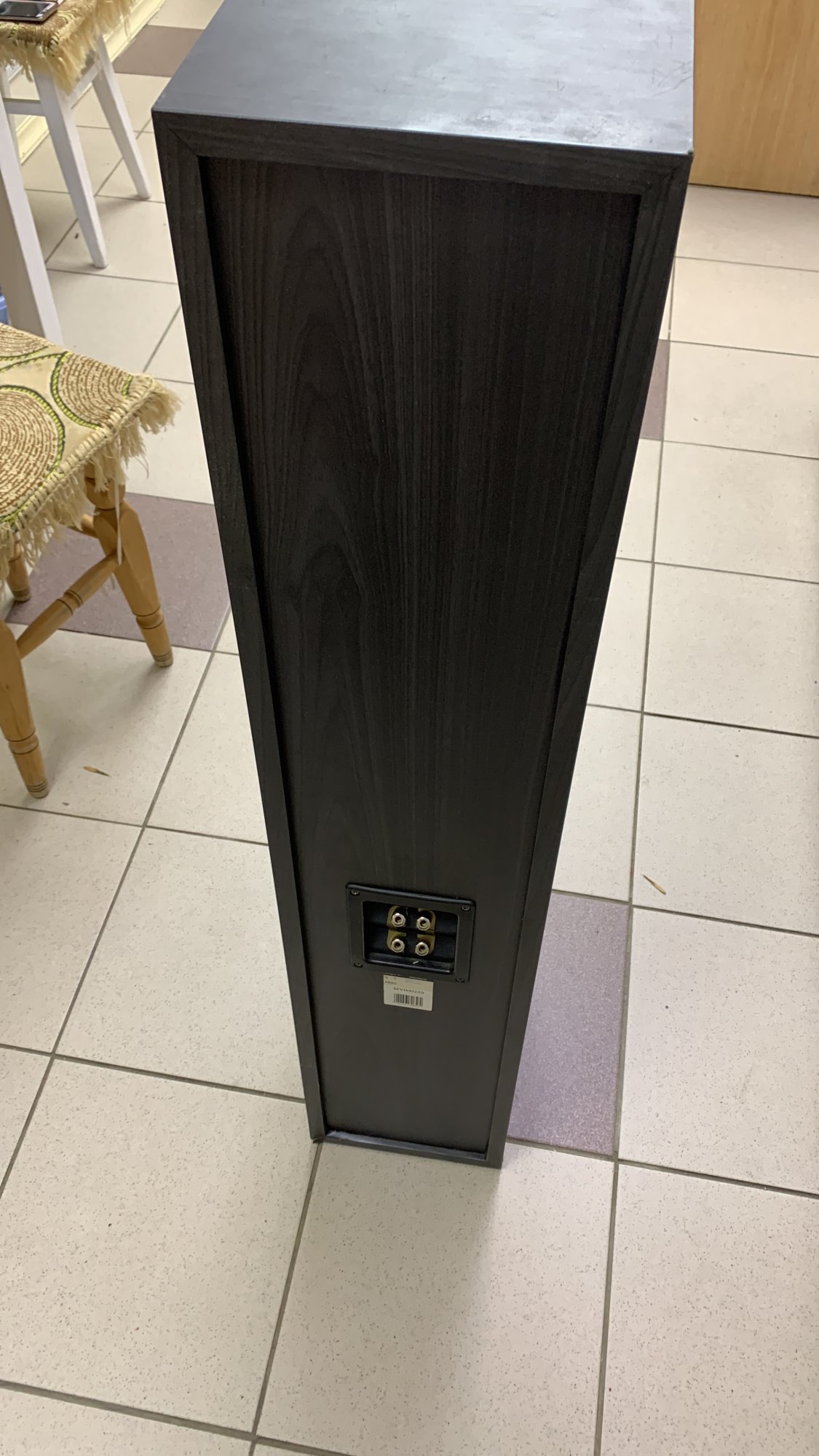

Вскрытие ужаснуло ..как и внешний вид..

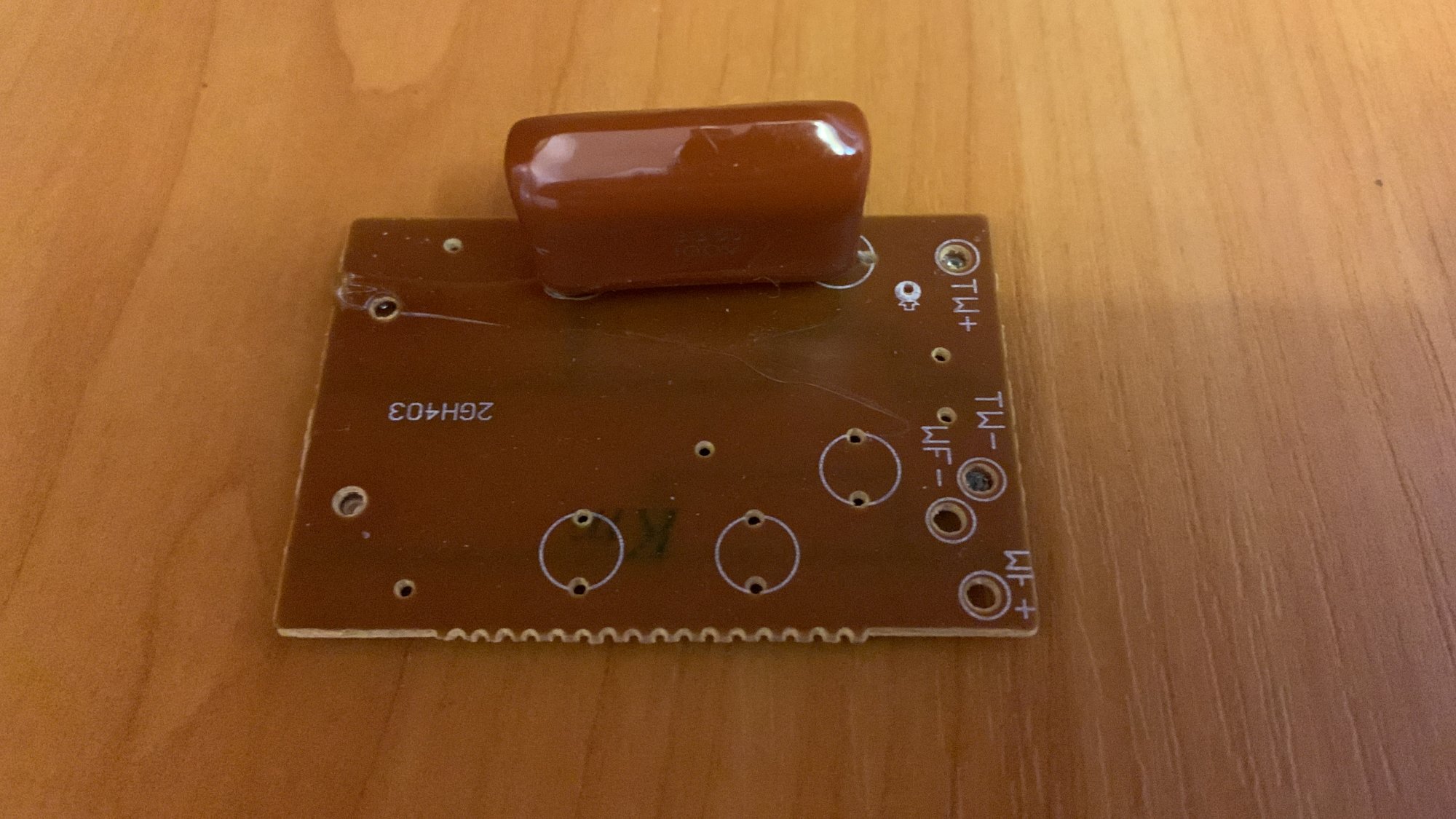

Кроссовера нет,, это только кондюк на вч динамик.. и два куска синтипона.
Вот что я сделал..1 . это переклейка морды, 2. покраска ВЧ обода, 3. создание кроссовера, 4. проклейка корпуса демпфером и в итоге два графика АЧХ - до ремонта- зеленый и после..- фиолетовый
Акустика интересная, с пассивным излучателем .. стенка 12 мм., есть распорки, морда и бока мдф, тыл дсп; 8 ом, два низа последовательно..
двухполосная..
Частота раздела 2800

ВЧ динамик изменил свой звук в следствии установки последовательно 1 ом .. так как на слух он сильно выделялся .. до неприличия! Слушаю музыку без темброблока давно.. всё по нулям, так как считаю звуко-режиссеров правильными чуваками .. как записали материал, так он и должен воспроизводиться.. тестил акустику с винилом Yello - Motion picture ..
Мурашки были..
Усилитель использовал Emotiva A300
Низ очень уругий.. но максимум до 50 Вт..
Акустика по итогу очень спелась в тылу
Схема кроссовера. Сопротивление установил для снижения шунтирования вч динамика, так как катушка «нашлась» в коробке намотанная толстым проводом, с проводом у меня беда пока. Кинулся забрать с первой работы, мои запасы, а эти гады на цвет мет всё сдали.. времена!
