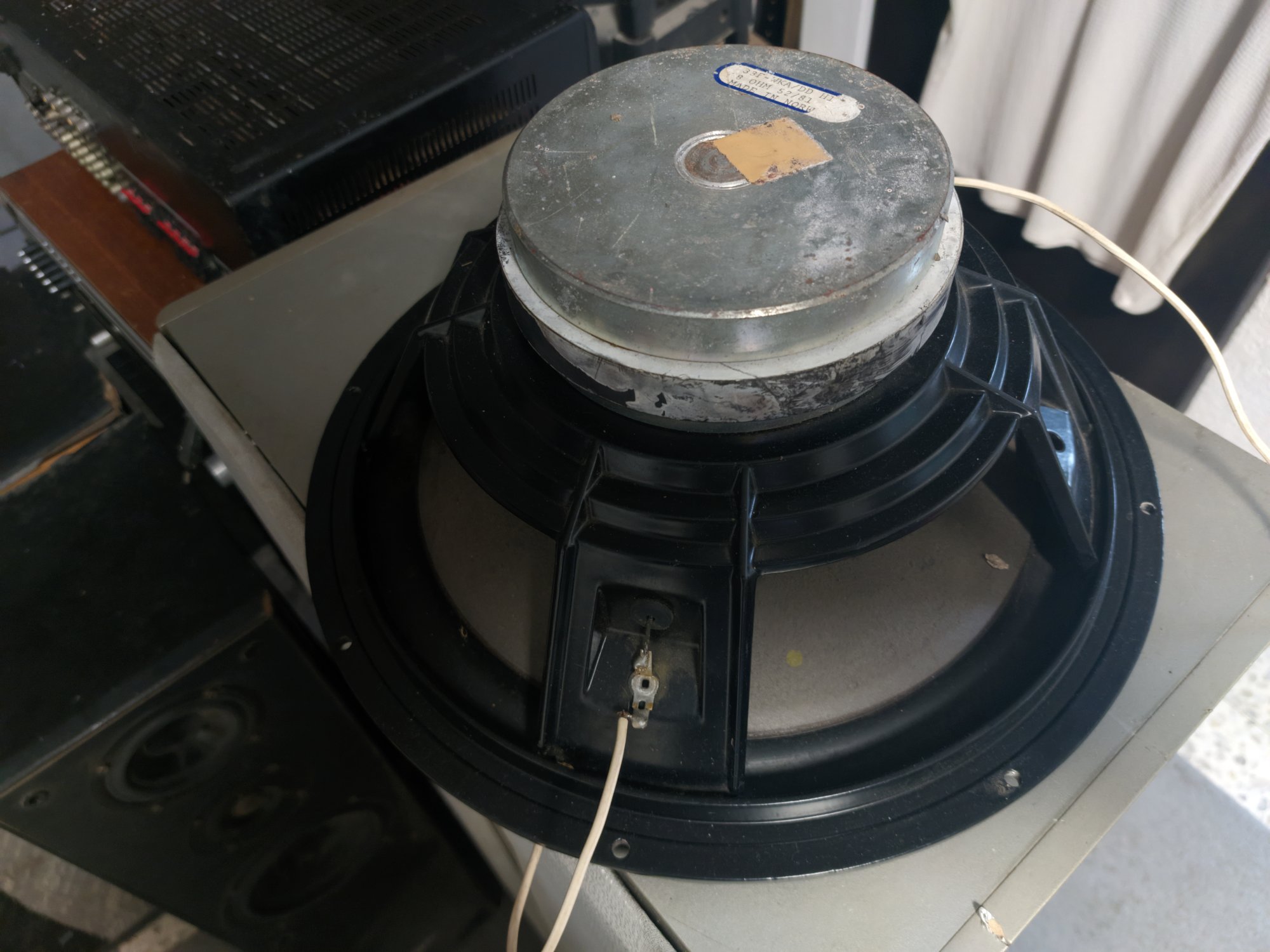

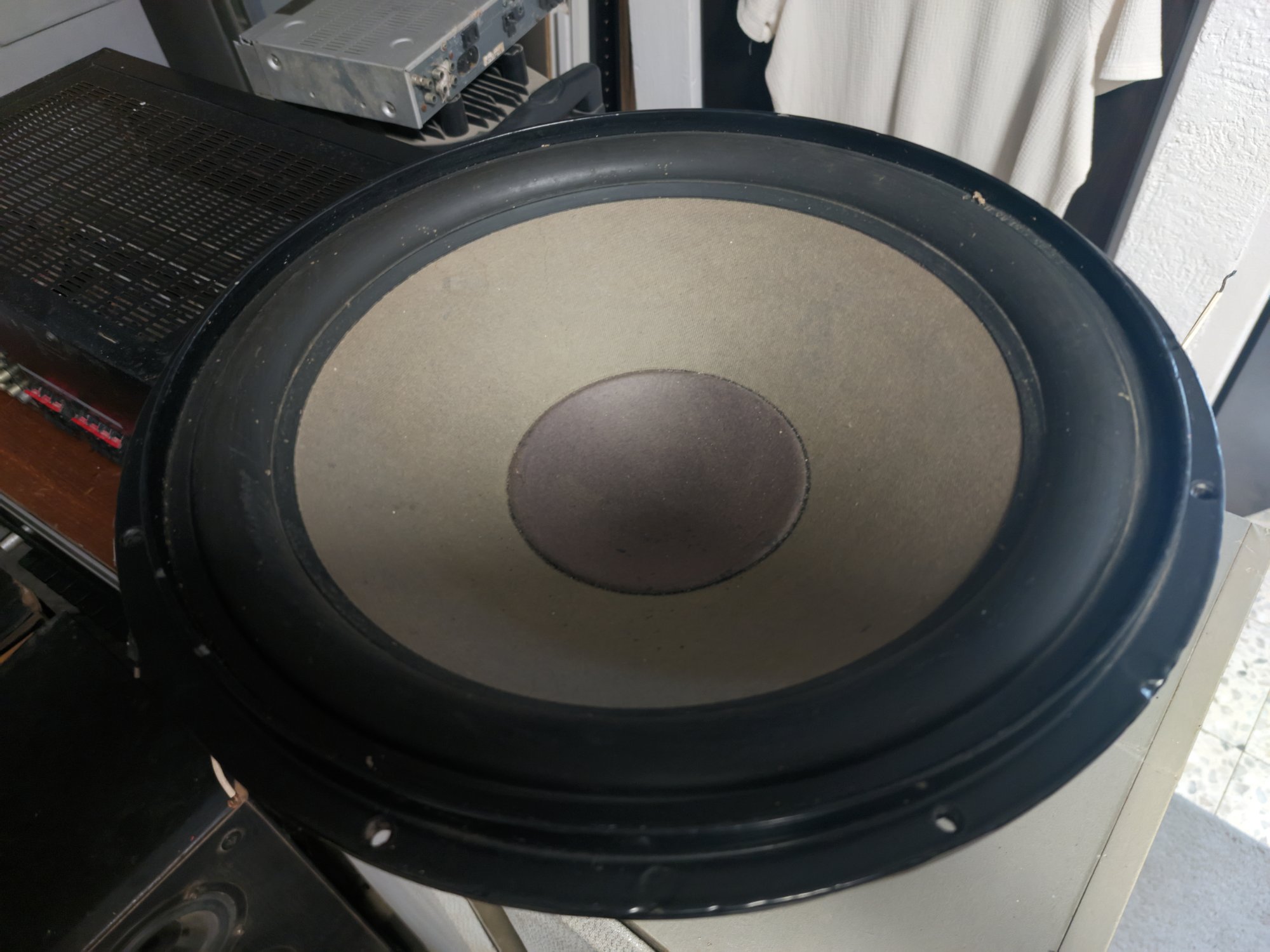

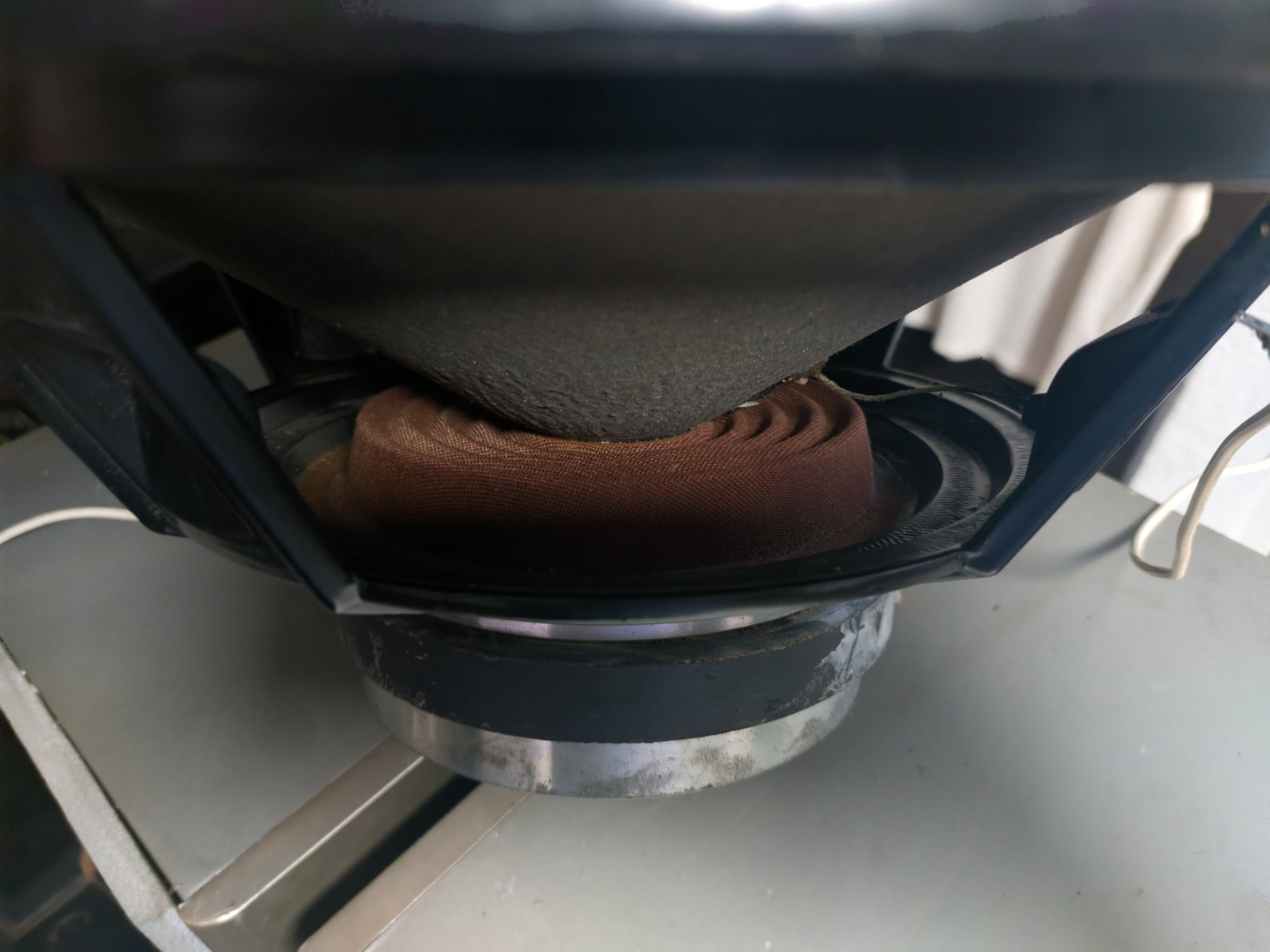

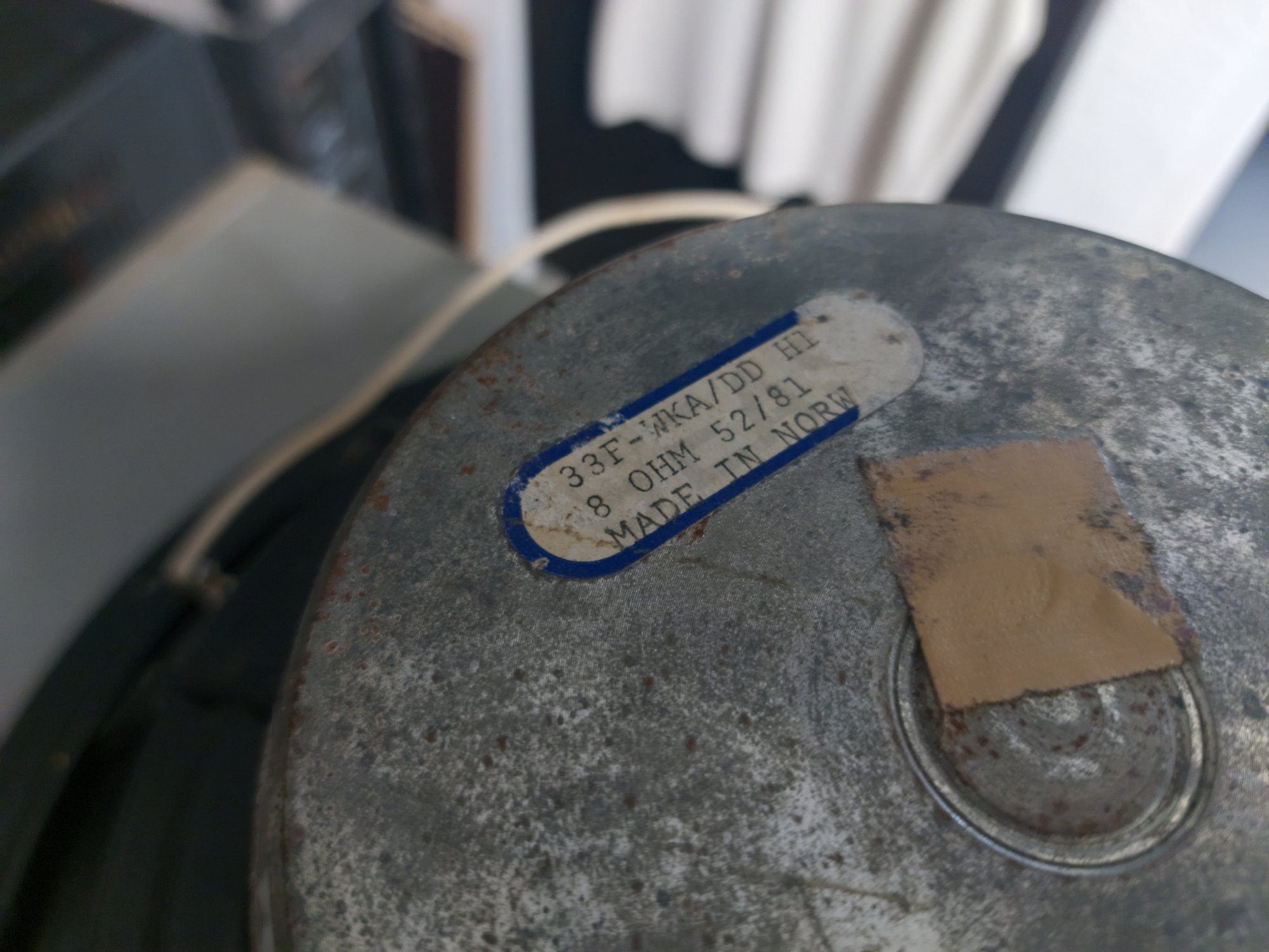

Потихоньку разбираю кучу.
Среди хлама попадаются весьма интересные находки.
НЧ от Seas:
LMC_20250320_075948_LMC15+31.01+A72 (2).jpgLMC_20250320_075830_LMC15+31.01+A72 (2).jpgLMC_20250320_075851_LMC15+31.01+A72 (2).jpgLMC_20250320_075859_LMC15+31.01+A72 (2).jpg
За 40 лет немного просела ЦШ (что исправимо), в остальном вполне бодренький. ТС примерно соответствуют даташиту.
Было бы два, осуществил бы мечту детства - колонки с 12 дюймовым басовиком _hm_
А так - саб что ли сделать? В общем пусть ждет вдохновения...

Сделать систему 2+1. Саб и два двухполосных сателлита.
НЧ от Seas:
Посмотреть вложение 128498Посмотреть вложение 128495Посмотреть вложение 128496Посмотреть вложение 128497
Ждать там же второй...
Или да,как вариант НЧ звено в ЗЯ,для хороших НЧ,под винил пойдёт,там НЧ в моно.

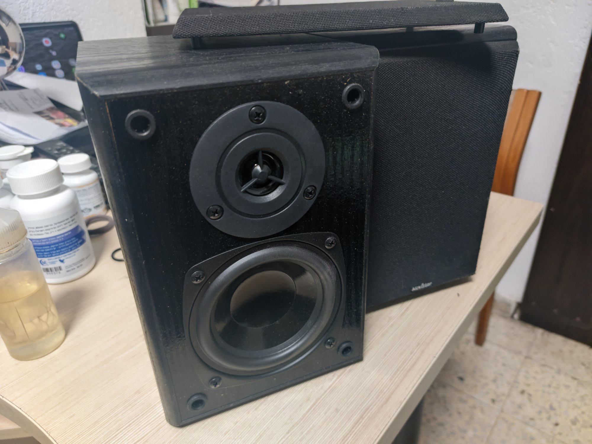

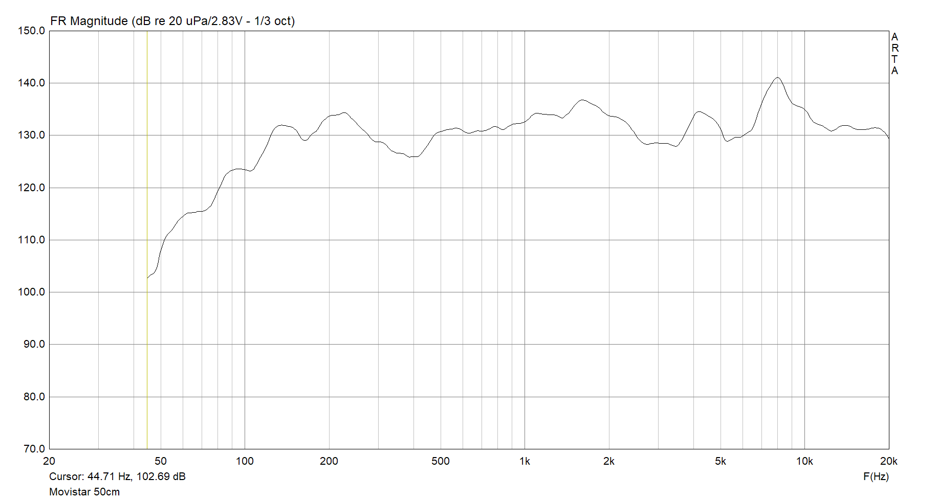

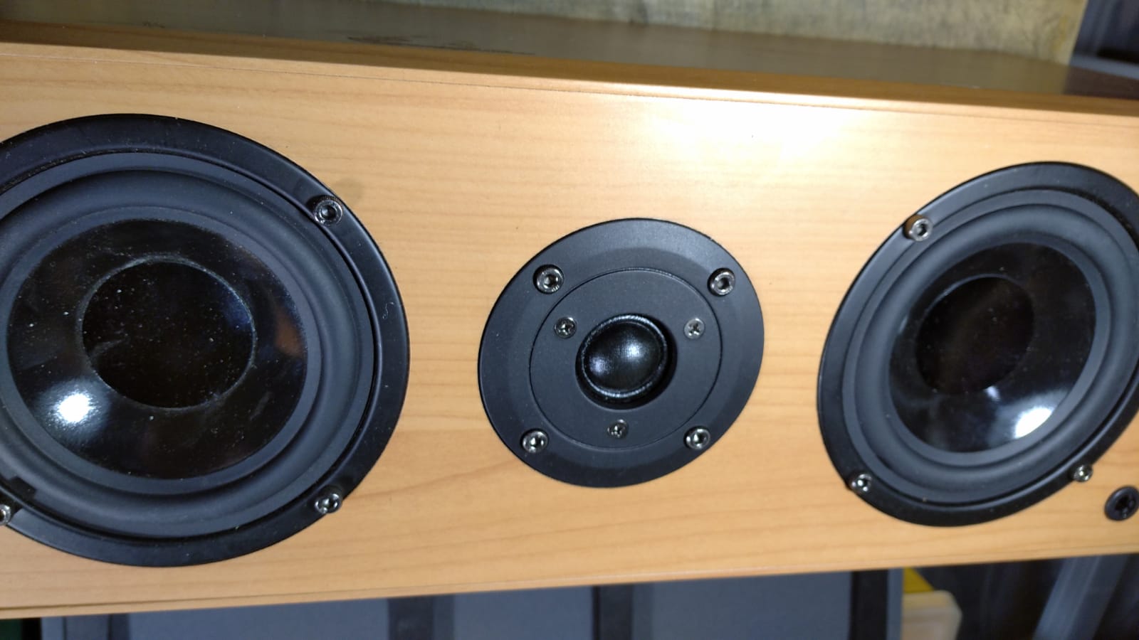

Продолжу.

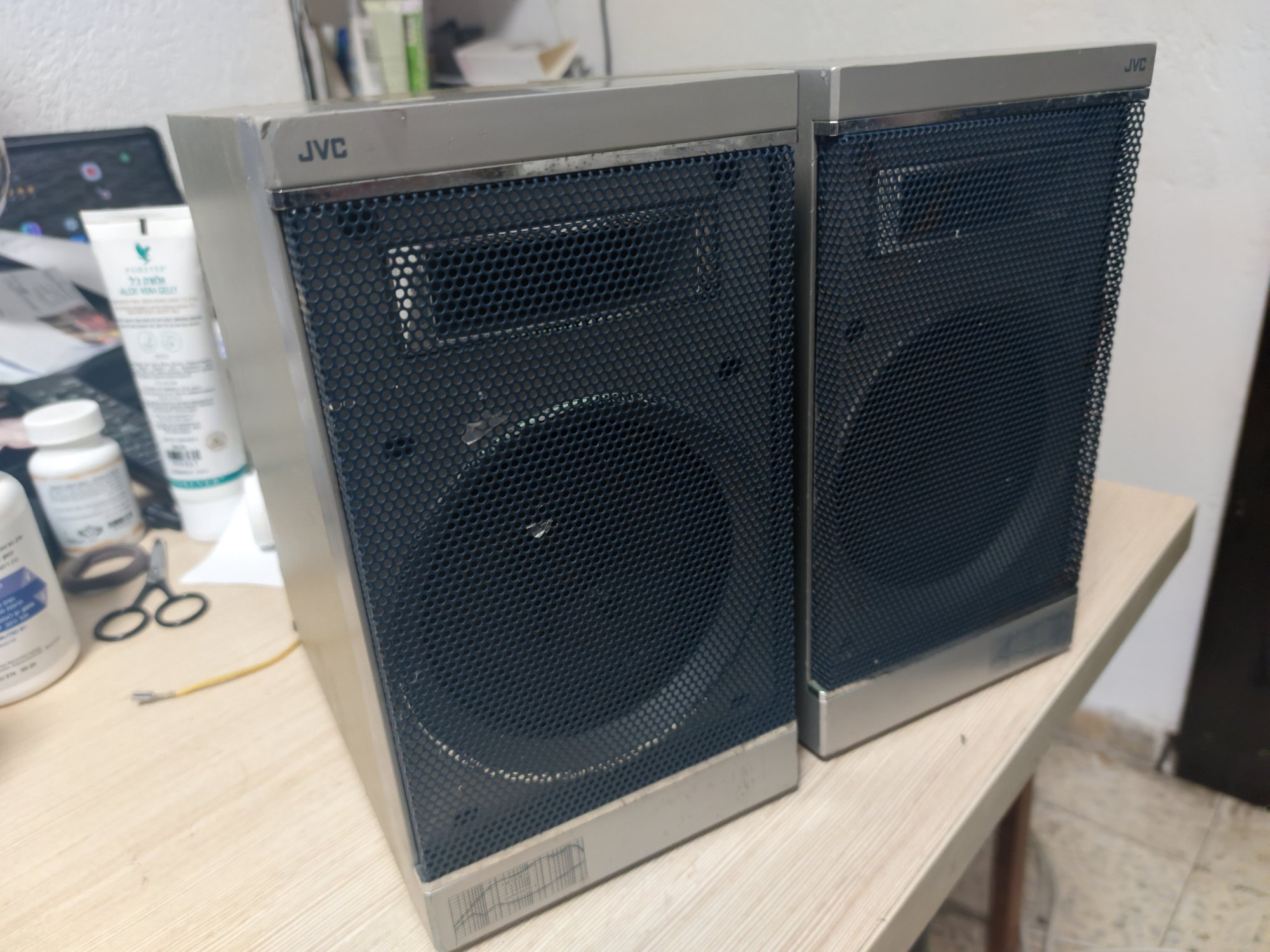

Пара на удивление приятно звучащих полочников, явные зады от домашнего кино:
Некий Movistar, вроде бы внебрачный ребенок мореля, но это не точно.
АЧХ не выдающаяся, но звук чем то цепанул, пусть полежат, может подарю кому, не сильно требовательному к звуку.

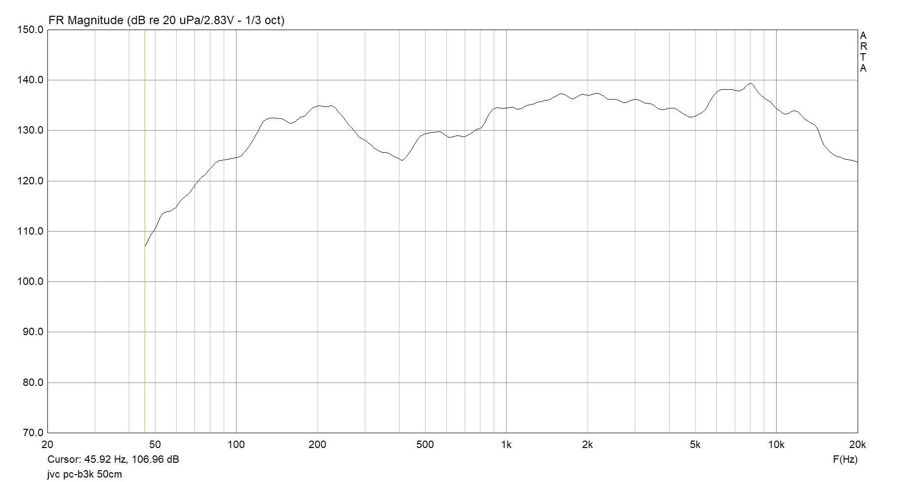

Образчик дизайна из 80х:
внутре - ширик
Звучит ровненько, без изысков. Раздербанить не поднялась рука. Красивы, заразы.
Мейд ин жапан.

Продолжу.
ВЧ похожи на неудачные ЖБЛевские ,какой то разраб из бывших наших делал.
НЧ на Свиновские диффузоры похожи,мутноватый звук у них.Но спокойный.
Честно говоря, особого сходства не вижу. Но родом да, все из поднебесной.

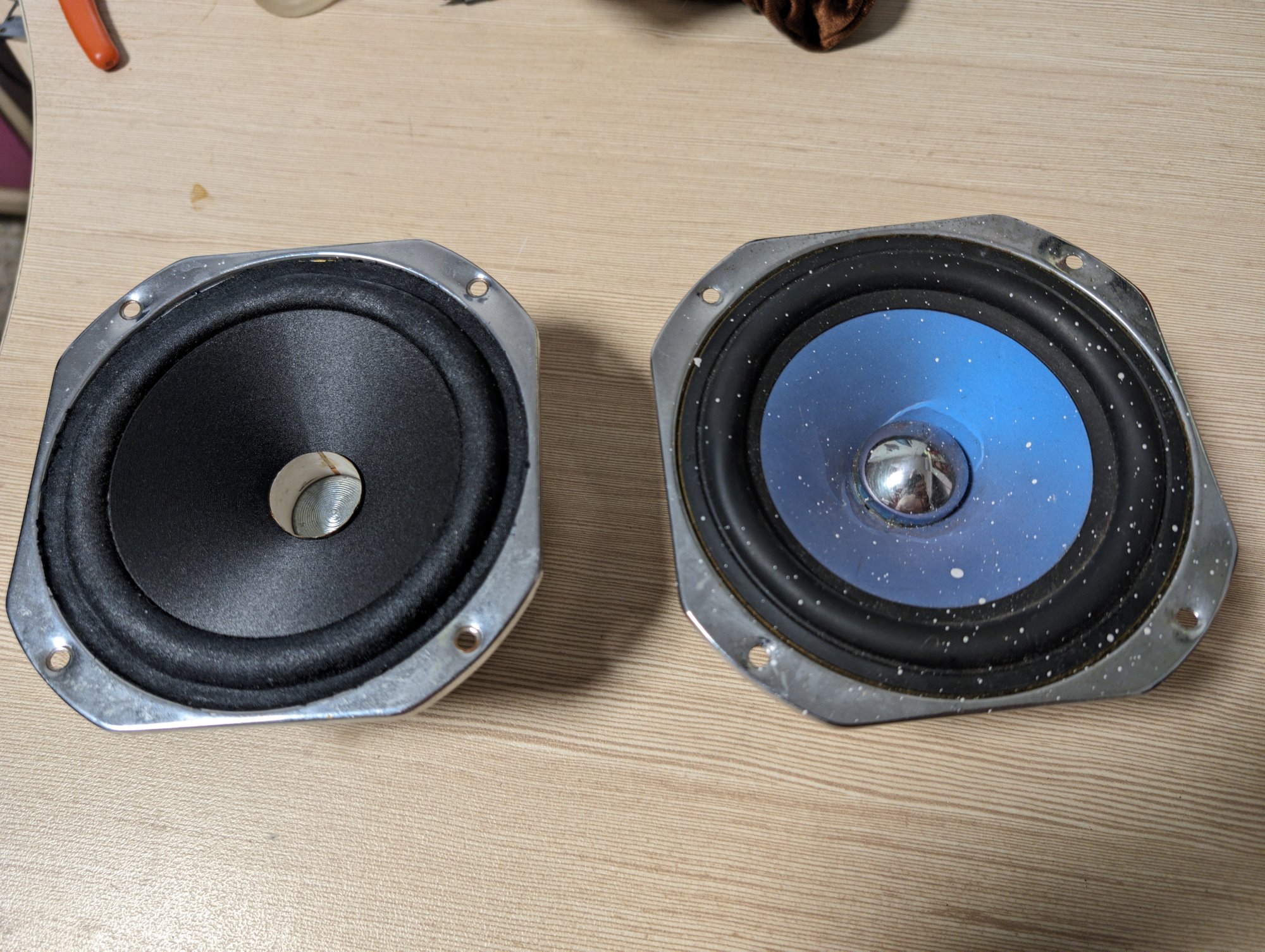

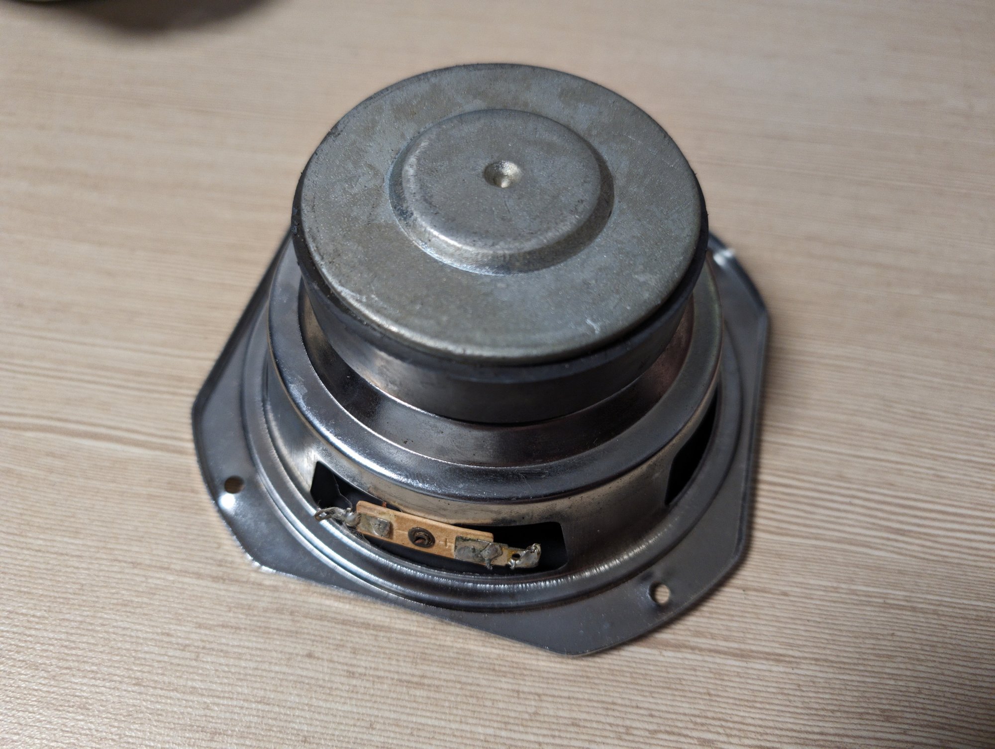

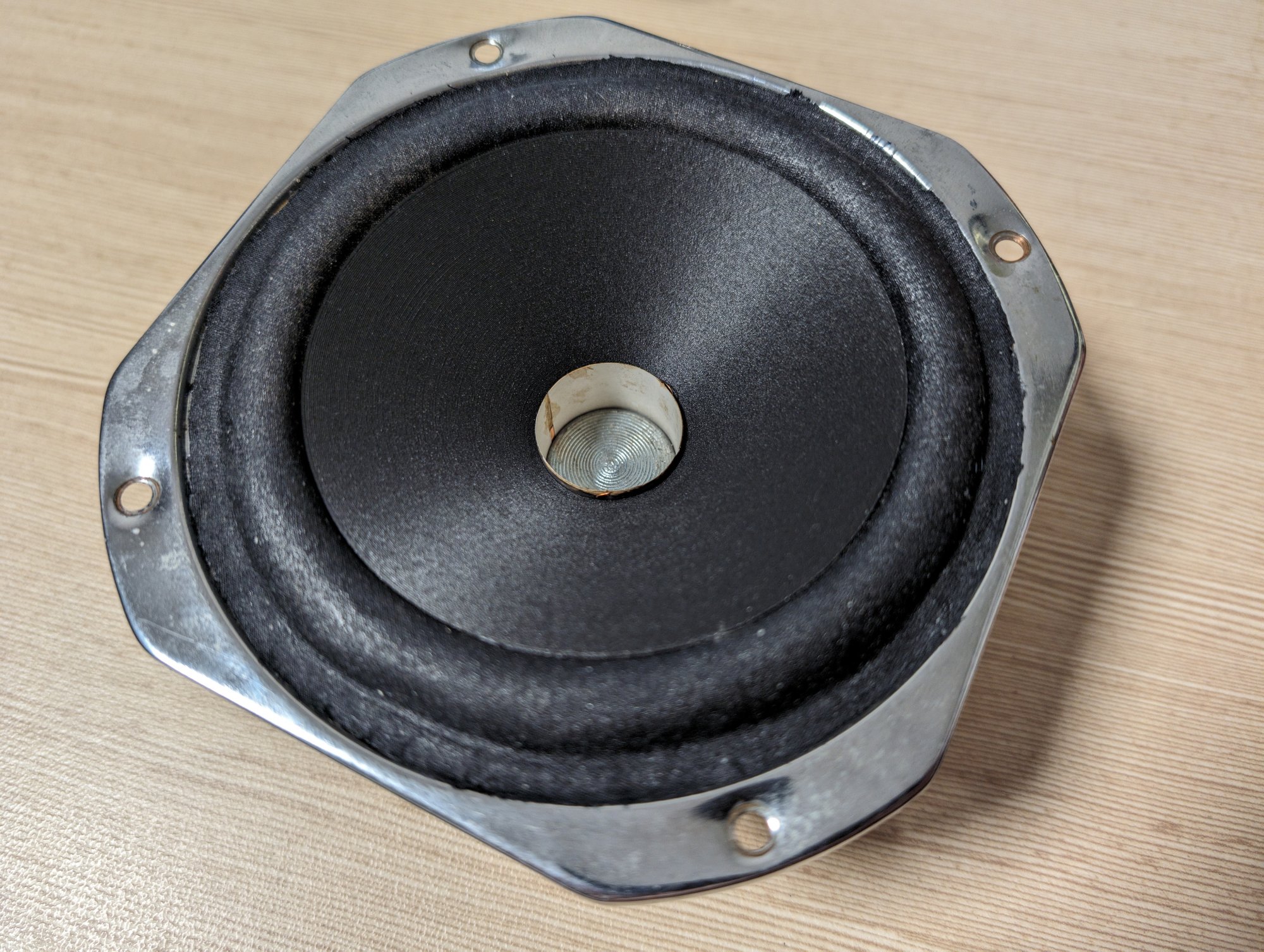

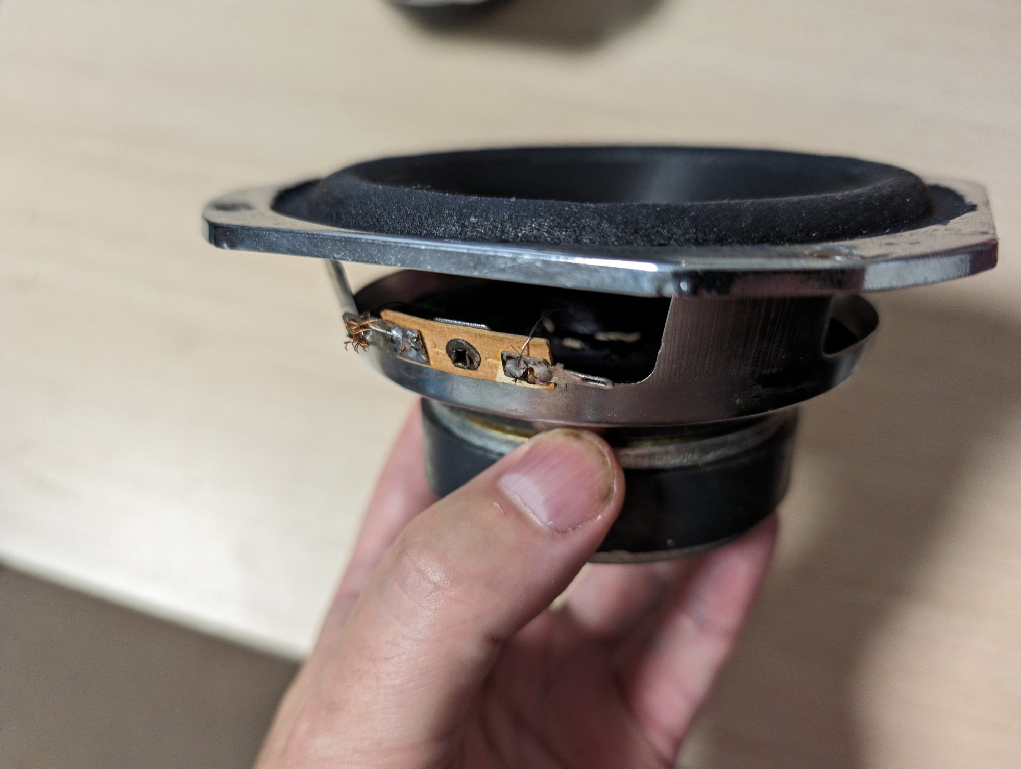

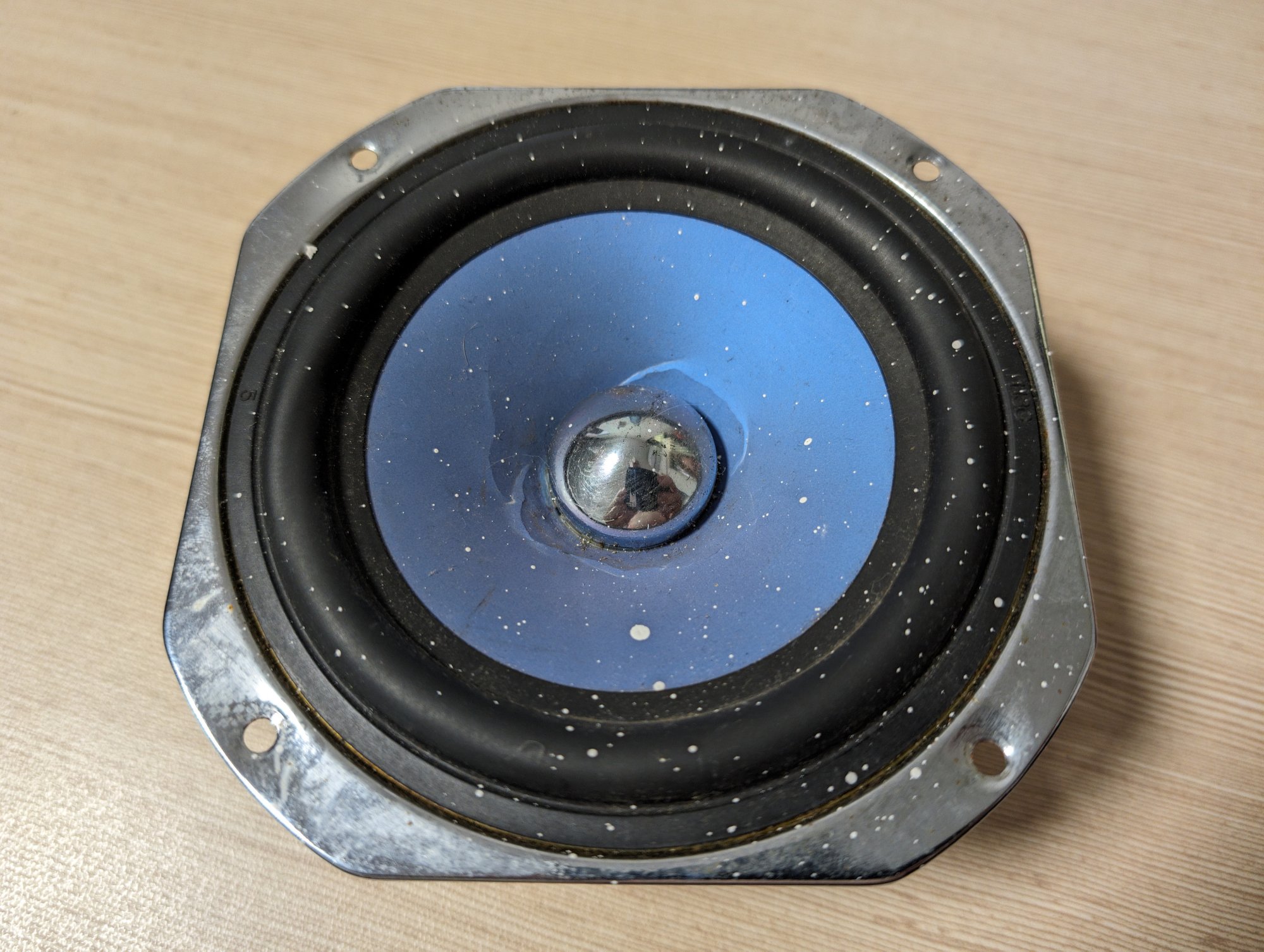

Можно ли из говна сделать конфету?
Вот такое изделие безродное и безымянное:
AGC_20250410_085341115_новый размер.jpgAGC_20250410_085400585_новый размер.jpg
Очень жесткая ЦШ, резиновый подвес, картонный дифузор.
Катушка 100 витков, 2 слоя 0.2 медь на алюминиевом каркасе, плюс толстый пластиковый колпачок.
Fs = 78.16 Hz
Re = 7.57 ohm[dc]
Le = 194.71 uH
L2 = 389.59 uH
R2 = 11.33 ohm
Qt = 1.08
Qes = 1.47
Qms = 4.08
Одним словом - печаль.
Оставил только МС, всю подвижку сделал новую.
подвес - батист, пропитка ПИБ
Диффузор - композит ПЭТГ-Карбон
Катушка - 3 слоя 0.19 медью на бумажном каркасе.
ЦШ - тот же батист, пропитка БФ2
результат:
Fs = 45.59 Hz
Re = 7.83 ohm[dc]
Le = 475.13 uH
L2 = 544.36 uH
R2 = 19.37 ohm
Qt = 0.30
Qes = 0.35
Qms = 2.21
AGC_20250410_085411541_новый размер.jpgAGC_20250410_085422937_новый размер.jpgAGC_20250410_085331521_новый размер.jpg
АЧХу пока не снял, позже добавлю.
Чет не стоят у меня руки на этот PETG, уже катушка вся израсходована, а результат далеко не такой как у Вас на фото.
Это 4.5" размер? И какой вес диффузора?
6,930
3,410
147
Хорошая работа.
Колпачек будет? Под ним, в каркасе, хорошо бы отверстия добавить.
Это если он не продуваемый. Можно поставить и сетчатый, продуваемый.
Динамик, похоже, 5".
Значит не правильный пэт=)
диаметр диффузора 92мм, вес 3.2 - пожирнее, для НЧ специально.
Будет, да.
Отверстия - ок. Как бы прорезать по аккуратнее?
Ибо колпак будет тоже печатный, т.е. не продуваемый.
6,930
3,410
147
Прожигать в бумажном каркасе удобно, когда подвижка еще не установлена на раму.
А так может засориться зазор.
Сейчас проще прожечь диффузор, под будущим колпаком.

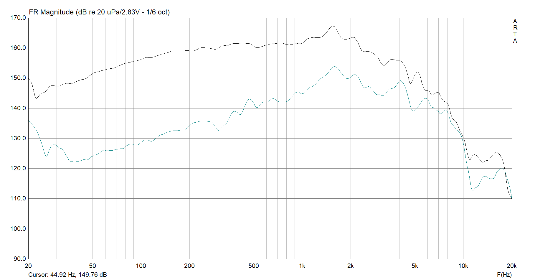

Первая АЧХа
с 50см и в 2см
не нравится шиш на 1.5... в остальном вроде гуд.
Посмотрим, что колпак изменит.
6,930
3,410
147
В динамике явная самофильтрация по середине диапазона СЧ, с плавным спадом.
Так что можно применить простейший фильтр на ВЧ головку, а этот динамик подключить напрямую.

Это оказывается без оформления замер?
Да.
Посмотрим, как будет с колпачком. Сделал тканевый, продуваемый, по вашему совету.

Но ведь это по определению не верный замер, который по сути вообще не информативен
Почему? верх видно. Низ зависит от ТС параметров и оформления. В ближнем поле = в щите ( но только нижняя часть)
Виктор Я
26 Мар 2024
898
336
24
Николаев
Так вьі три слоя намотали именно для низа
Поєтому нужньі полньіе ТС параметрьі, импеданс, а затем АЧХ и гармоники в оформлении
Иначе не интересно, просто красивая картинка
(шкала в дБ у вас странная)

3 слойка все же имеет очень маленький зазор - чуть что - цепляет((( Ну или отцентровал не идеально.
Полные ТС (по быстрому, с массой, чисто на прикинуть)
Fs = 45.80 Hz
Re = 8.17 ohm[dc]
Le = 478.93 uH
L2 = 561.59 uH
R2 = 19.88 ohm
Qt = 0.30
Qes = 0.36
Qms = 1.84
Mms = 6.76 grams
Rms = 0.967033 kg/s
Cms = 1.785554 mm/N
Vas = 17.41 liters
Sd= 83.32 cm^2
Bl = 6.618875 Tm
ETA = 0.44 %
Lp(2.83V/1m) = 88.47 dB
То же самое, но с катушкой 2 слоя, 82 витка, 0.2 медь:
(Другой динамик, но все так же)
Fs = 54.33 Hz
Re = 4.36 ohm[dc]
Le = 190.14 uH
L2 = 218.88 uH
R2 = 6.36 ohm
Qt = 0.45
Qes = 0.49
Qms = 5.36
Mms = 6.41 grams
Rms = 0.411774 kg/s
Cms = 1.338100 mm/N
Vas = 13.05 liters
Sd= 83.32 cm^2
Bl = 4.429692 Tm
ETA = 0.41 %
Lp(2.83V/1m) = 90.90 dB
