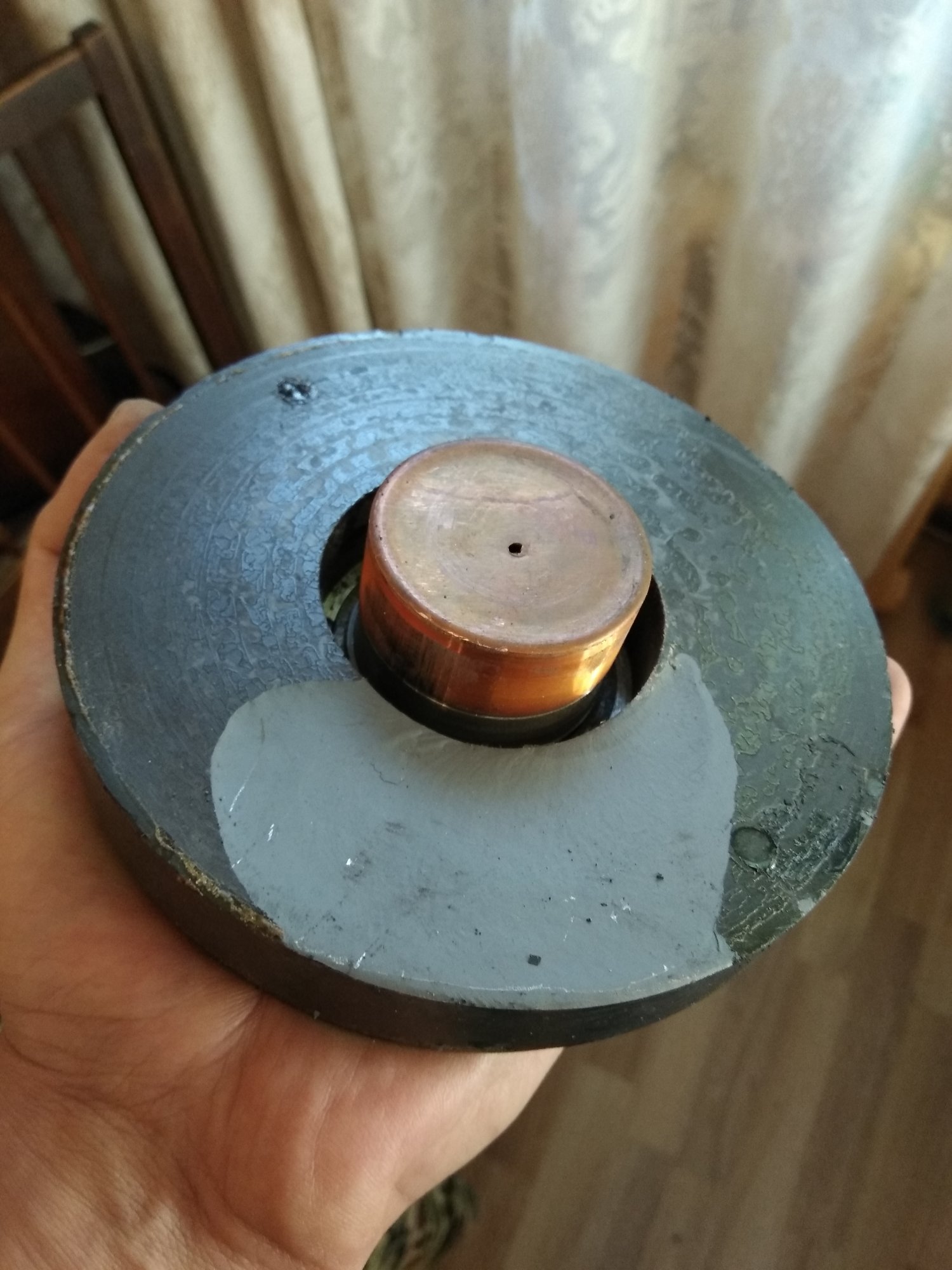

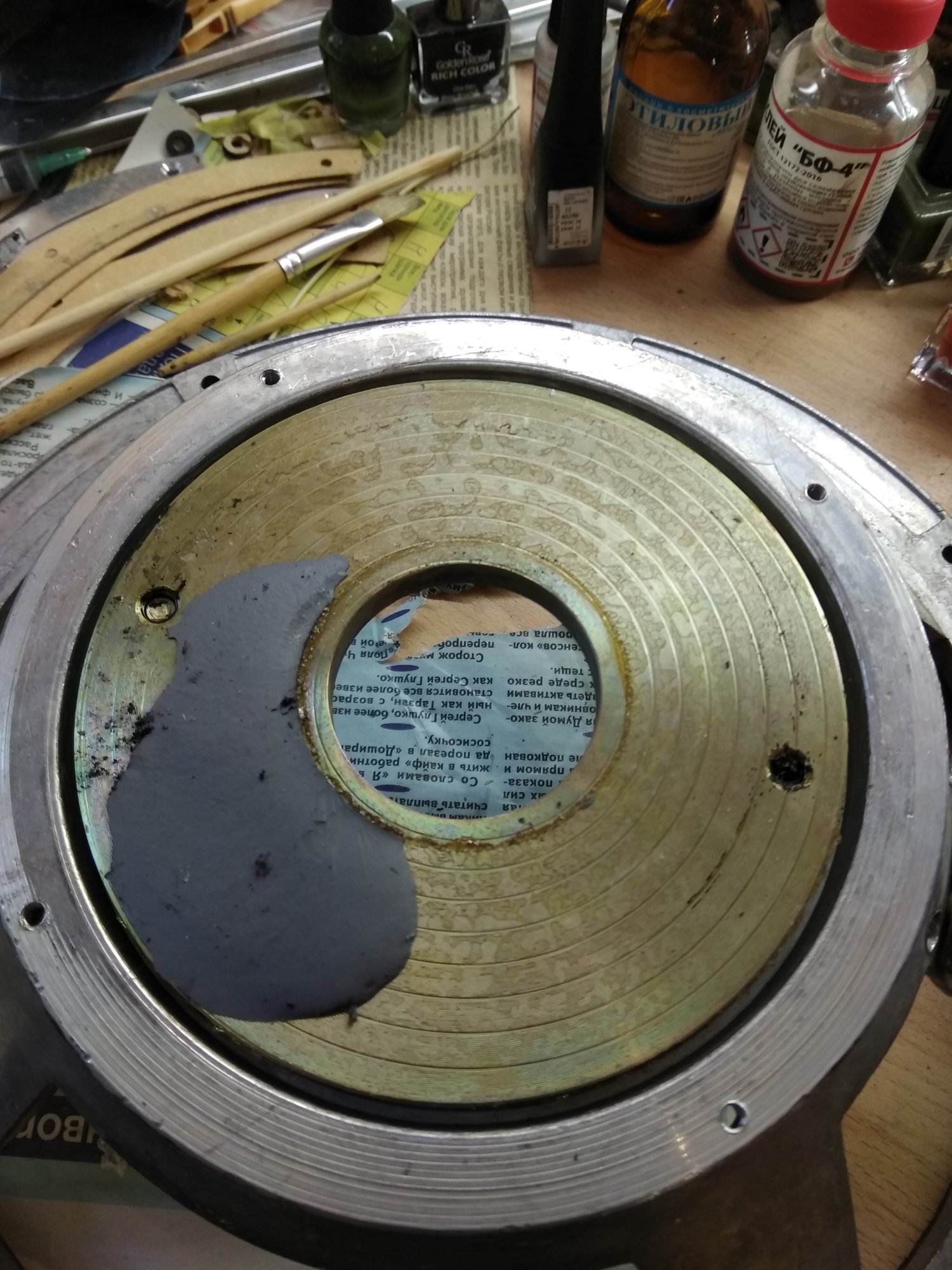

снял магнит,а у него скол,я ещё думал чё он хрустит,думаю его или уронили или ударили,клей нанесён нормально на заводе,а чё делать,так и склеивать?
...а обмотка катушки целая,подключил второй динамик и обрадовался что мол классно работает,но по истечению,стал то тише,то громче,чё то не так!!!
4,867
3,005
142
Сумская обл.
Посмотреть вложение 75204Посмотреть вложение 75205
На верхнем фланце остаток магнита? На магните замазали чем или так блестит скол?

Какой хороший клей. Нужно приклеить к тому же месту, так что лучше не отдирать скол. Остальное почистить. Центровать проставками относительно керна.
Без размагничивание лучше не надо. Малейший шмяк породит мелкие осколки феррита, которые выстроятся по линиям и соответственно не дадут частям феррита сойтись. Образуется зазор по всей площади. А если ещё пытаться провернуть - 100%-ная гарантия осколков.
Шмякать можно только целый феррит, хотя и там есть опасность осколков.
