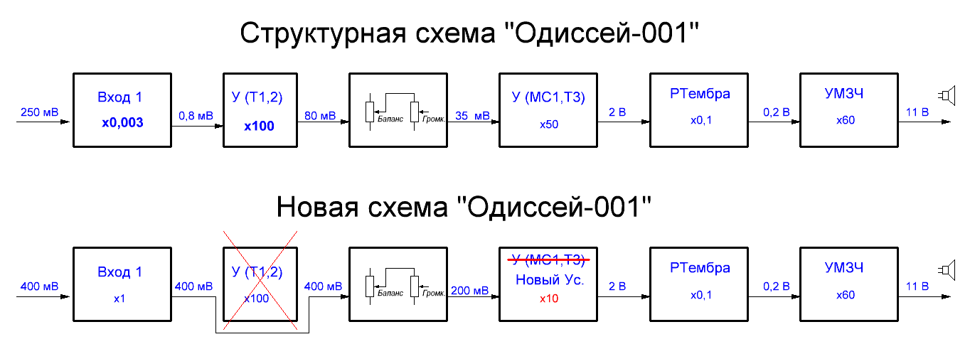

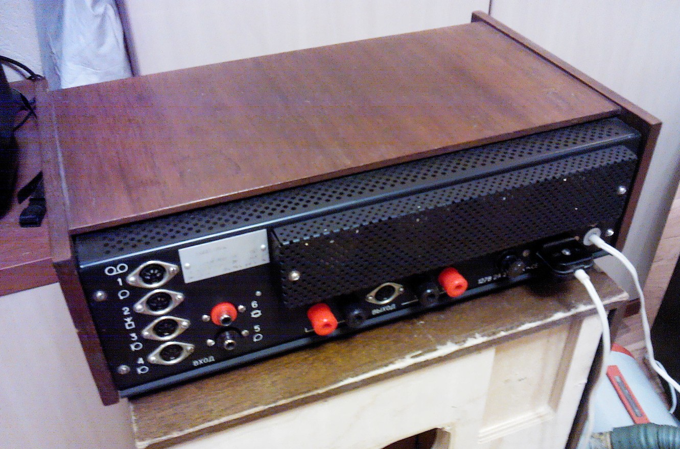

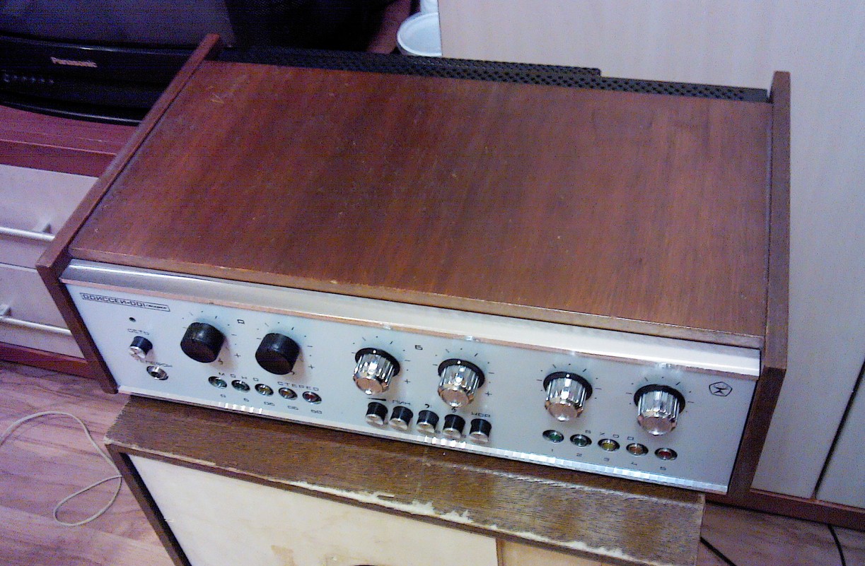

Вот красивое решение.Вот такой у меня Одиссей.
Слева - черные ручки - галетники. Коммутатор входов и коммутатор выходов. Вместо убранных кнопок - светодиоды индикатора выхода.
Посмотреть вложение 125894Посмотреть вложение 125895
Я про переделку коммутации, что на морде можно увидеть.
Основные П2К- заменены галетниками.
С тылу - не так критично.
Но для полного счастья надо переднюю панель по новой "рисовать".
