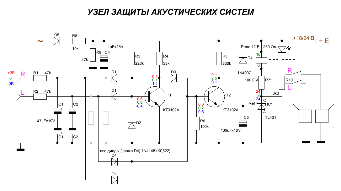

Да простят меня увлекшиеся темой, вставлю своё ЗЮ:
Не пойму как грузить точки +3, -3, ~
Они не грузятся. Цветами показаны напряжения при настройке/проверке. Зелёный - цвет при нормальной работе когда на выходе усилителя напряжение =0. Входы лучше соединить с общим проводом. После этого надо проверить напряжения в контрольных точках - на базах и коллекторах транзисторов, а так же на верхнем по схеме выводе TL431.
Затем надо подать (без УНЧ!!) на каждый вход по очереди напряжение от +3 В и выше и от -3 В. Реле сразу должно отпустить и напряжения стать как на схеме. Так же при выключении питающего трансформатора из розетки, реле должно отпустить сразу.
На схеме я не пометил, само собой разумеется что переменное напряжение на D5 подается не из сети 220 В а с вывода вторичной обмотки трансформатора.

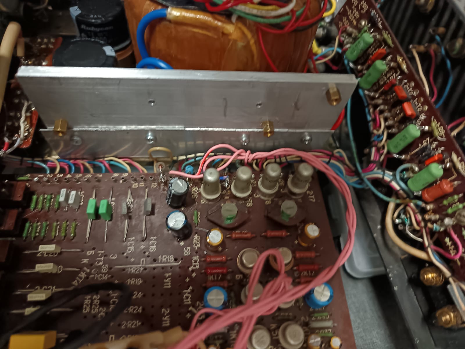

Итак, окончил эпопею сегодня часа в 4. Как всегда. Попробуй остановиться.
Итак, все, что я подозревал мало влияло на фон.
Получил хороший опыт с землёй. Действительно, либо на общую точку новый провод, либо разводить один провод. При тестировании припаял провод к точке на плате и при отделении его от платы было увеличение фона. Переделал и посадил все на общий провод.
Разделение ( точки впаивания к плате) земли на вход и выход, изменений не дало. Долго думал, решил подергать провода в местах пайки. И, о чудо, РГ и баланс, при прикосновении к ним, к резистору и конденсаторам, начинали дико фонить. Так же было и местах впайки на новую плату. Проблема была и в месте впайки резистора к плате АББА( небольшая).
РГ и баланс я прочистил без разбора, применил "контакт", покрутил и фон существенно снизился. Далее, выплыла проблема, что не слышен один канал при кручении баланса. Стал щелкать П2К, а они опять в ауте. Более того, они перестали фиксироваться. Почистил. Канал вернулся, фон еще снизился.
Принял решение подключить к АС а не динамикам, что бы понять степень печали.
По итогу, фон не слышен с 20см. Он в СЧ динамике. Фон отличается от фона, который был на К1УД221 , тот был похож на ламповый шум. Но КУД был хорошо разлечим в паузах, а сейчас не слышно вообще.
Осталось привести входы в порядок, поставить rca. И нужно поменять провода К РГ и к новой плате.
Ещё нужно проверить диоды. Не хватило сил на них. С током покоя , наверное, не все хорошо, ибо при одинаковом токе, на родном резисторе 500 ом , на другрм 300ом, плюс минус.
Послушал. Коротко, - очень хорошо. Напишу подробнее позже. На текущий момент, на слух, нареканий нет. Если не считать оставшейся "косметики", основные узлы работают отлично. Доволен, как слон УЗ, никаких "пуков" при включении и выключении.
Да ещё, забыл, при "пальпации" транзисторов дифкаскада и входных конденсаторов, - фон улетает в космос. Очень приличный и характерный. Скорее всего, фон от них.
Какую роль играет переменка от транса?
Смещение?
Сложность в том, что по всем схемам "земля" (правильно - "общий провод") это одна точка, тестер показывает что одна точка, а вот на практике иначе.
Так же и с симуляторами. Они покажут как может получиться в идеале, но когда начинают собирать и паять, то оказываются и детали немножко другие, и провода распаяны немножко не так, и внешние помехи не учитываются. Поэтому результат будет совсем другим. Посему некорректно хвастать нулевыми искажениями показывая сферического коня в вакууме.
М-да, я считал что с ними покончено.
Делаю тот же вывод: все эти припарки без разборки помогают мало и недолго.
Припарки.
То же. старые грязные потенциометры. Откуда грязь? Из воздуха. Электрическтво притягивает грязь в которой есть жиры, они осаждаются на поверхности, высыхают, прилипают.
Со временем движущиеся части стираются, увы.
И опять - лучшая чистка при разборке.
Смещение?
Не только. 1) Создать на базе Т1 напряжение около 0,6 В открыть его и не дать открыться Т2 чтобы через R5 дать зарядиться С3 что приведет к срабатыванию реле с задержкой.
2) Контроль наличия сетевого напряжения от вторичной обмотке чтобы поймать момент момент выключения из розетки.
Выключили кнопкой усилитель - пропало напряжение на вторичной обмотке - через D5 не заряжается С4 имеющий малую ёмкость - С4 разряжается - Т1 закрывается а С2 открывается и быстро через себя разряжает С3 - реле отпускает.
Можно возразить - реле и так отпустит. Да, но оно запитано от общих мощных банок питания которые питают усилитель еще несколько секунд после выключения из сети, а при и х разрядке и будут разные хрипы, хрюкание, поэтому реле надо отключить быстрее. Всё просто.

Скажу результат. П2К почти все ушатанны. Их либо чистить либо менять. Штатные провода - плохие. Тонкие, махрятся, отгнивают. Выбор каналов фиксировался с 2-3 раза. Провода на РГ - дрянь. Стал трогать в местах пайки - несколько отгнили и отвалились.
Устал я от этого дела ( про "землю" я вообще молчу). Решил рискнуть. Очень не хотелось но сигнал через П2К - это кхм... очень плохо. Самое неприятное, это во всем этом искать проблему. У меня кукуха уехала. Вот вчера все заработало все щелкает, сегодня включаешь и кнопки заедает, появляется фон в канале.
Решил я перейти на реле, и переделать провода от и к РГ. Морока жуткая. Это при том, что особо не было сюрпризов. Просто это долго, думать как все сделать по месту.
По итогу, - заработало. Сам в шоке.
Что стало лучше:
Реле я прикрепил к крышке которая экранировала усиление входов. Под ней провел провод к РГ и от РГ. Результат - крышка вообще убрала наводки
Заменены разъемы на RCA. Просто праздник.
Удалось послушать звук. Он лучший из того, что у меня было. Во всяком случае, "Амфмитон" - отдыхает сразу.

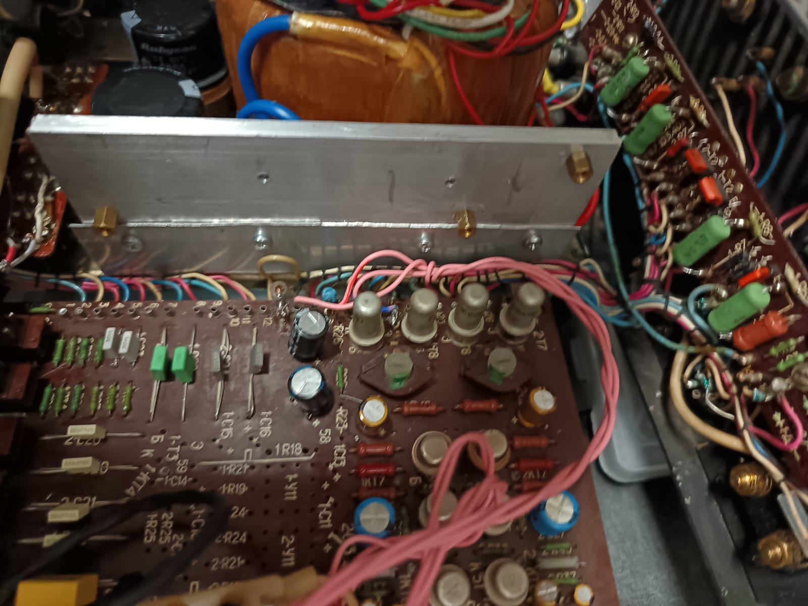

Внутренний вид до переделки. Тут уже есть изменения, поставил 2 "банки" по 6800мкФ.
Данное решение, позволило мне мне в дальнейшем установить плату УЗ от "Радиотехники" 101.

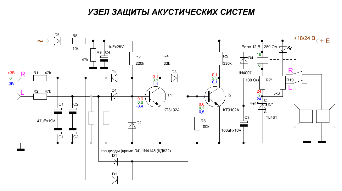

Узел защиты
У меня была плата УЗ от «Радиотехники» У101. Она была сломана, пришлось ее чинить.
Однозначно, на данный усилитель нужна нормальная защита. В продаже много хороших плат. Выбирайте, ориентируясь на размер. Несмотря на то, что в «Одиссее» много места, установить ее оказалось непростой задачей. Есть компактные решения, рекомендую выбрать их. В моем случае я сделал крепление из самодельного уголка из тонкой дюрали (0,8 мм). Связано это с тем, что посадочное место достаточно узкое из-за крепления одного из конденсаторов. Далее я взял полосу алюминиевую, что-то около 6 мм, к ней прикрепил УЗ. По моей задумке, помимо крепления, эта конструкция выполняет роль экрана.
