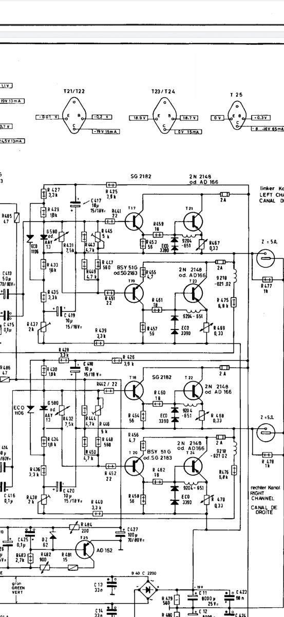

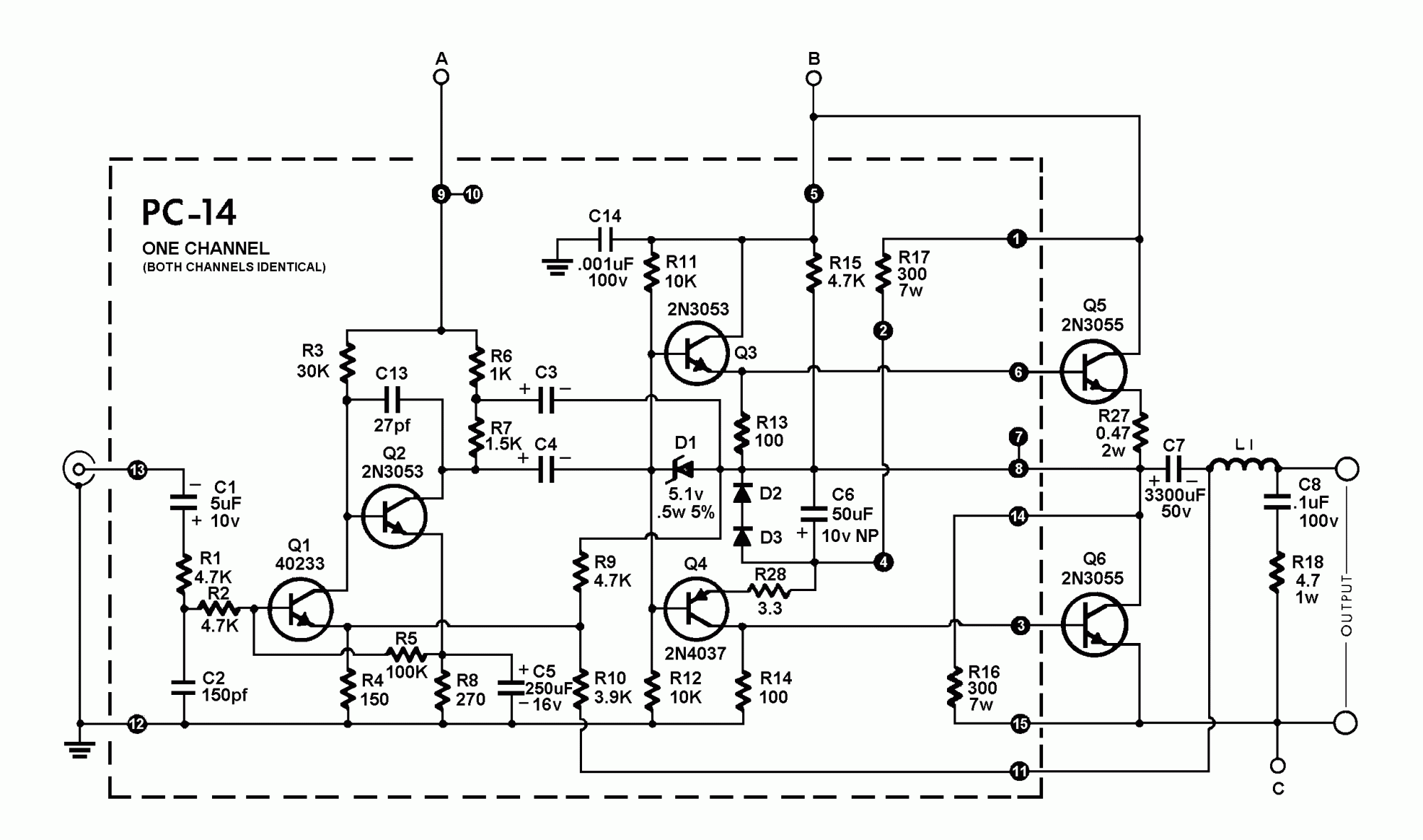

Вот УМЗЧ древнего Телефункена. Интересный кусочек.
Выходные транзисторы чуть получше по току наших П605 - всего 2 А.
Но два первых - лучшие из того что тогда было - кремниевые.
Я специально схему облагородил чтобы она читалась. Непонятно почему защитный диод Б-Э только у верхнего транзистора. Непонятно почему только у верхнего выходного транзистора резистор в базе.
А у нас непризнанные гении и сегодня усираются чтобы ВСЕ транзисторы были германиевые и симулянты пыжатся что-то получить от плохоньких маломощных МП40 и МП37. Прынцыпыальные. Нормальным разработчикам уже тогда было ясно, что первые два транзистора должны иметь максимально высокие характеристики по усилению, по обратным токам, по термостабильности и т. д.
Пытаются выдать 100 лет известное схемотехническое решение по смещению первого транзистора, в стиле того самого цы кисели.

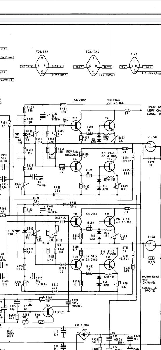

Скажу больше - предпоследняя пара (н-п-н)\(п-н-п) кремниевая от Техасских инструментов в ТО-5:)
У Хрюндика CV-40 диоды вместе с эмиттерными резисторами образуют защиту от к.з.
2N2148​
диффузионный транзистор (аналог АД166): https://www.radiomuseum.org/tubes/tube_2n2148.html
46,00 $ · В наличии в интернет магазине Nazya.com за 3440 рублей:)
Вроде наших 806, 905 или 906 диффузионно-сплавные. https://alltransistors.com/ru/transistor.php?transistor=1648

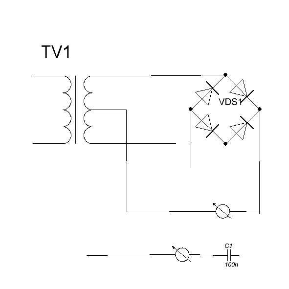

Вопрос к знатокам: вчера на Одиссее обнаружил переменное напряжение между общим положительной шиной около 50В, отключил БП, распаял до выпрям моста, перемен напряжение 34В при нормальном постоянном напряжении 23В. Мерял цифровым и стрелочным тестером, поменял выпрям мост - результат тот же.
Добавил последовательно в измерит цепь электролит 4700мкФ - переменка 34В, поменял на пленочный кондер 4,7мкФ - напруга прыгнула до 30В и медленно в процессе заряда спустилась до нуля. Не меняя цепи измерил переменный ток (кондер 4,7мкФ) - тока нет.
На отрицательной шине такой фигни нет.
А разжевать можете? Ну выше у телефункена диод - ясно защищает Б-Э от обратного напряжения, непонятно почему только в одном плече.
И непонятна методика расчета номинала дополнительного резистора в эмиттере SG2183 в посте #837 чуть выше. Понятно что "для улучшения квазикомплементарности", но резистор а не диод и главное - как при настройке подбирать номинал. где критерий? Измеритель искажений или что? Смотреть на малых или максимальных уровнях?

Вот кто подскажет - что это 1 и 2 ?? Нарисована индуктивность, но она по постоянному току закроет транзистор и какая примерно если индуктивность. Явно небольшая. Ну с диодами всё понятно. А антизвонные резисторы - насколько они необходимы и большая ли от них польза, если видимого возбуждения нет, ток покоя не повышен? Телефeyrty в одно плечо их ставил, в другое - нет.
Интересна индуктивность 5 в цепи ООС, не могу сразу припомнить схему где сделано так же.

Пока вопрос что за фигня в такой простой схеме.
Все диоды звонятся нормально, сборка вместо мостика тоже в норме, все снято с усилка.
Мне непонятен физический смысл этого явления, можно плюнуть, но при собранном БП с кондерами 9000мкФ перемен положительная напруга около 50В.
без конденсатора на плюсовом выходе моста будет пульсирующая постоянка, не ноль, заниженное напряжение .Подкинули емкость. любую. не дохлую, напряжение вырастет , и пока не выключили сеть, оно держится. Куриная емкостишка вместо банки может зарядиться импульсом при включении до дурной цифры. Тестер ее разрядит до нормы .
Про эти индуктивности целая дискуссия а форумах была - ускоряющий дроссель, но из нихрома?
В древних учебниках был расчёт корректирующих индуктивностей. Возможно , реликт\рацуха для сплавных транзисторов или чей-то патент , чтобы обойти чужой и отличаться от прототипа. Комплектация менялась, а на картинке остались.
С диодами просто-образуется источник тока (совместно с эмиттерным резистором).
Антизвонные нужны, когда звенит (или чтобы не зазвенело)))- лишние элементы никому не нужны:)
В древних учебниках был расчёт корректирующих индуктивностей. Возможно , реликт\рацуха для сплавных транзисторов или чей-то патент.
Сам про это подумал в первую очередь. А другое- эта штука имеет заводское обозначение, как моточное изделие. Какое- а не скажем, секрет хвирмы!
Коррекция....
Может, так они Линя обходили, его патент на П-Н-П\Н-П-Н и 2х(П-Н-П).
* У нас по подобной топологии была Трембита-101.
Dynaco st120
Увы, не видел и не слышал.
Почему я задаю подобные вопросы.
Схемотехника "германиевая" и "кремниевая" - разные. Поэтому часть решений сегодня не применяется, но я делаю сейчас имеено на сплавных германиевых транзисторах, поэтому интересуюсь как оно было.
Даже из нихрома активное сопротивление будет маленькое и получится кривая АЧХ. Зачем??
В коллекторе, аноде, я понимаю. А вот про Б-Э в первый раз слышу. Какие примерно учебники, сказать можете?
Новая комплектация - новая схемотехника. Это другое.
Ну да? Это защитные диоды от обратного напряжения.
По ссылкам схемы не вижу, да и Трембита изначально вызывала недоверие, "сделано в Сарае".
А у Динако индуктивность не входит в цепь ООС, это совсем другое. Я понимаю что вместо типовой ёмкости параллельно резистору ООС поставили индуктивность последовательно и развития эта инициатива не получила.
Динака насквозь кремниевая и чистый класс Б как-то не радует.
Диоды звонят тестером при низком напряжении, это не всегда работает.
Нужен осциллограф - что показывает после моста и на каждом диоде.
При рабочем напряжении один диод может пробиваться, и образуется схема удвоения напряжения. Но это неточно...
Я би ще пересвідчився, чи справді обидві половини вторинної обмотки надійно поєднані і між собою, і з середньою точкою конденсаторів фільтра на загальному проводі. І чи однакові змінні напруги на половинах вторинної обмотки на хх і під навантаженням.
На минусовом проводе какого не бывает? Тогда, получается, не надо заморачиваться, все в норме. Просто мне страшно, как это на тразисторы попадает такая напруга, нигде об этом не пишут. Все же при подключении электролитов переменка присутствует.
