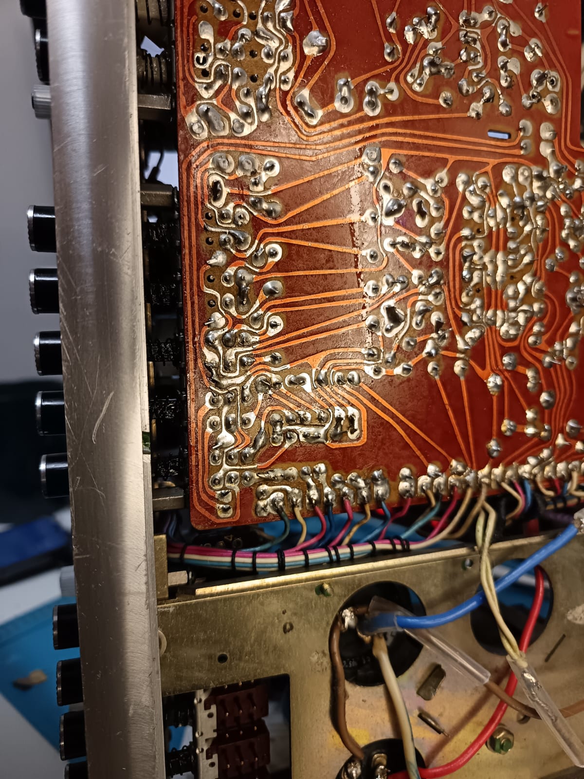

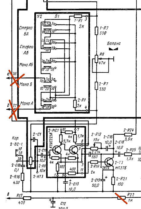

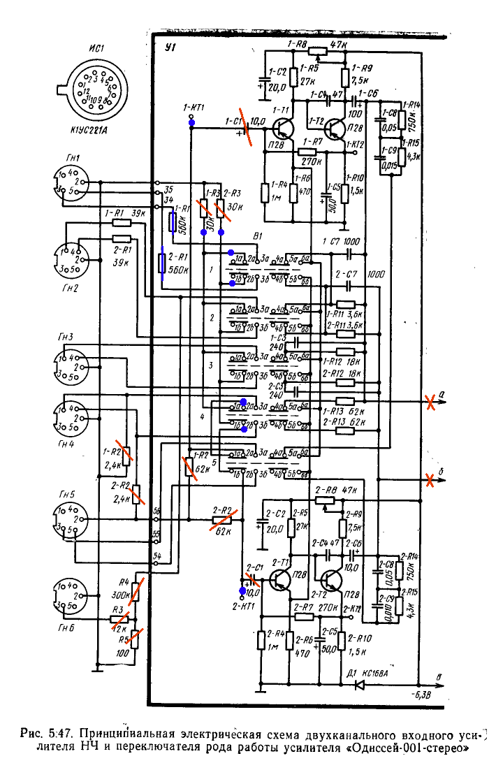

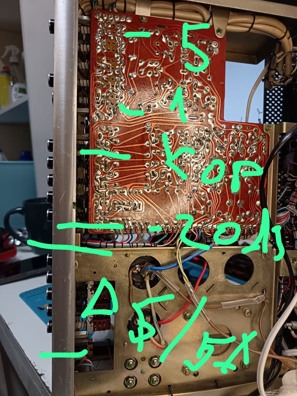

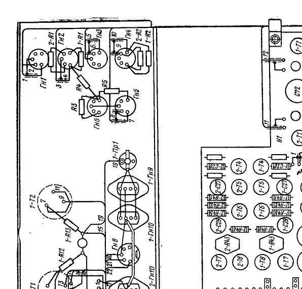

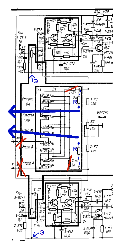

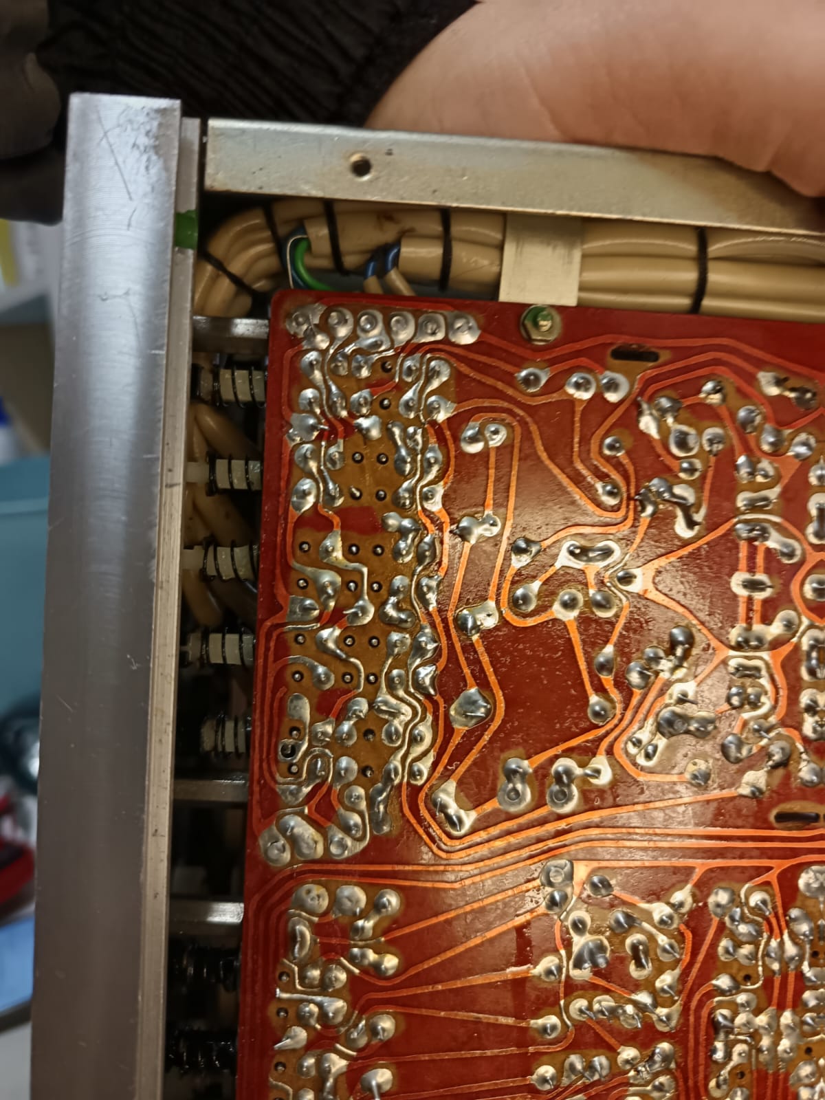

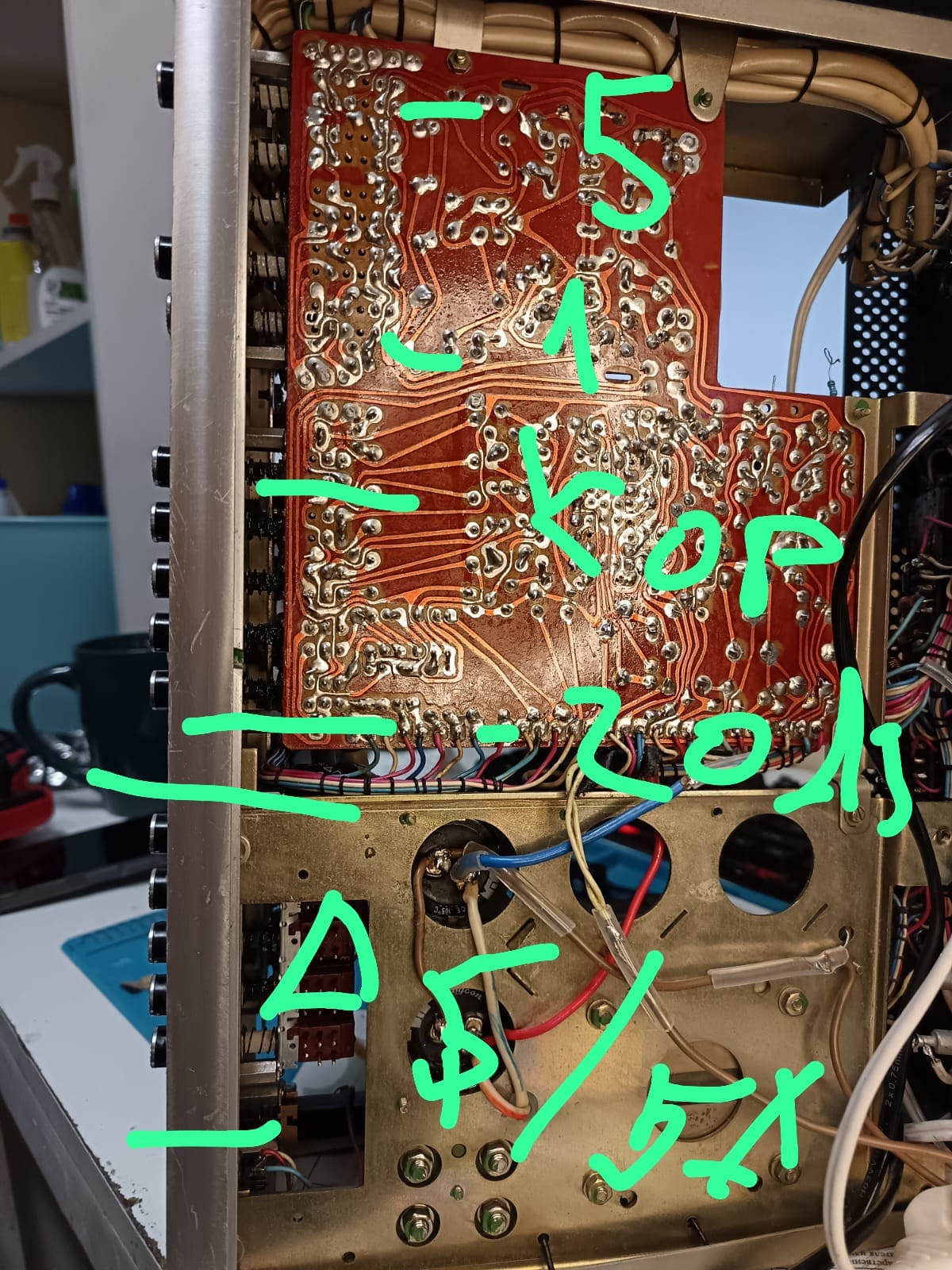

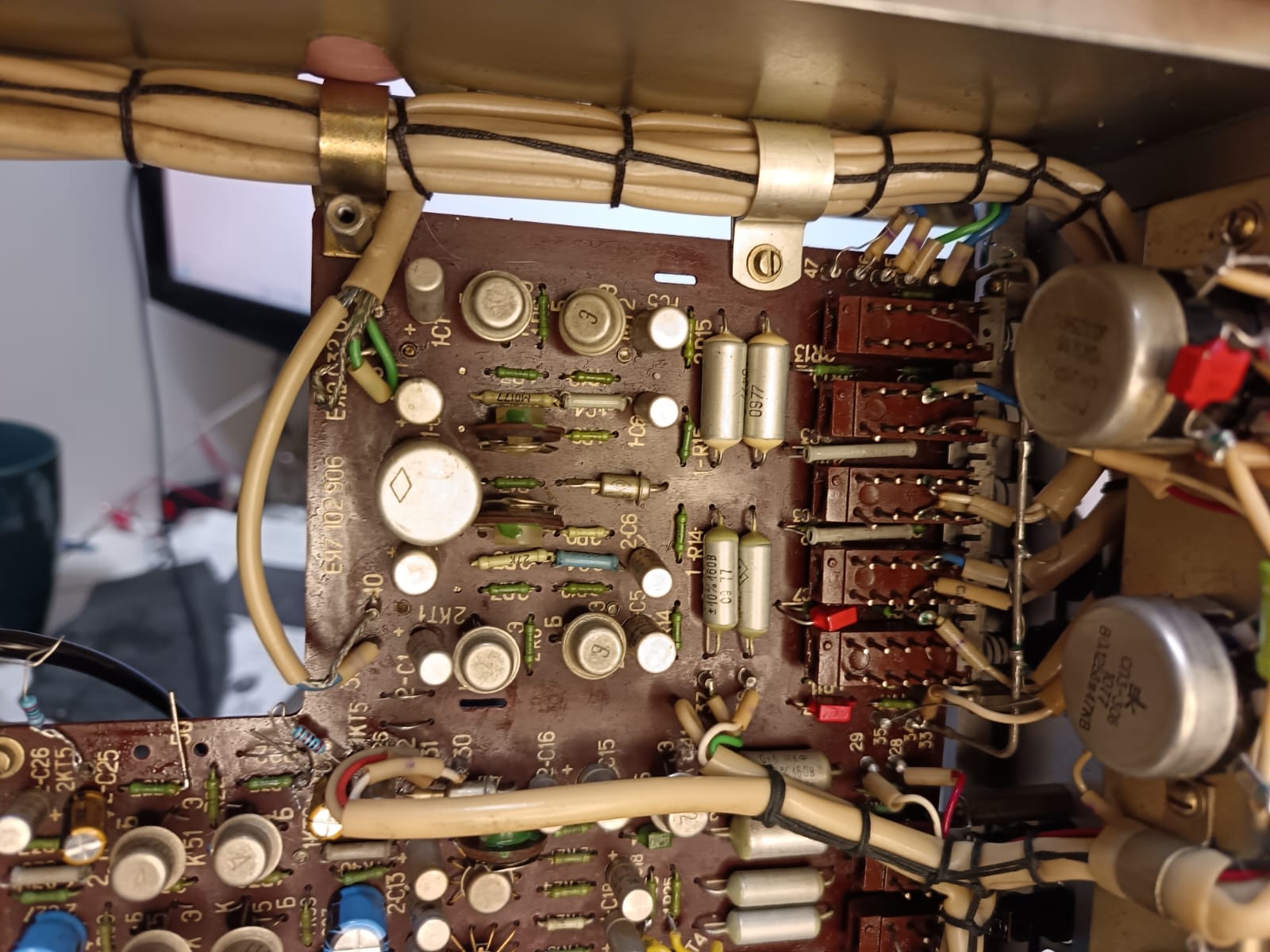

Я так понимаю, что у меня стоит задача прослушать поканально запись в обход коррекции.
Не совсем так. Причина - от ваших слов.
Вы писали что подключив шнуром от компьютера музыку на вход УМЗЧ точка КТ-5, вы получили звук который вас устраивает.
Но подключившись по моей просьбе к выходу предусилителя на К1УС221 к правому по схеме выводу R25 В РЕЖИМЕ ЛИН (обход) вы получили звук НАМНОГО ХУЖЕ.
У моей просьбы было две цели - чтобы вы проверили работу РТ (которая оказалась дефектной) и проверили работу в режиме Лин (обход). К моему удивлению, последнее с ваших слов оказалось "плохо". Из схемы наиболее вероятной причиной могут быть плохие грязные контакты кучи переключателей, тем более с ваших слов так и было и вы их прочистили.
После прочистки надо проверить, что вы и сделали измерив сопротивление. Но после этого надо убедиться, послушать.
Вот это я и прошу. На мой взгляд, всё очевидно. Надо убедиться что всё нормально, тогда можно будет двигаться ко входу. И сейчас меня интересует только режим обход!!
Для этого я замыкаю 5/6 и 1/2, со второго кидаю. на входы 1-КТ5 и 2-КТ5
М-да, вроде пишу излишне подробно, но значит пишу непонятно.
Ещё раз. ЦЕЛЬ. Послушать музыку с компьютера и сравнить её качество со входа УМЗЧ - эталон, со звуком из точки до РТ и переключателей.
Поэтому. Начинаем пусть с левого канала, без разницы. Подключаем к точке КТ5 шнур с музыкой от компьютера и выбираем комфортный уровень средней громкости для прослушивания эталона. Я указал на схеме точки КТ-5 в каналах, это 3 и 4. Но может подцепиться там неудобно и похоже (рисунок в книге неполный) эти же точки 5 и 6, надо проверить тестером. Может к ним легче прикрокодилиться. Про нажатые кнопки повторять не буду.
И надо сравнить эталонный звук от этих точек со звуком при подключении к точкам 1 и 2 - он не должен быть явно хуже.
Какие остались вопросы? За раз подключаетесь и слушаете одну точку. Никаких И, только ИЛИ.
И я так понимаю, что можно замкнуть эти контакты не прибегая к пайке. Маленьким крокодильчиком?
Какие ЭТИ? Ничего замыкать не надо. Надо подать сигнал в ОДНУ точку (вторая всегда "земля").
Второй момент. Если я не перепутал. Прослушивание ЭПУ. Посмотрел - 5 гнездо под эту цель.
Да. Без внешних корректоров.
Просто слушаю на полноценной АС свой ЭПУ, на сколько все хорошо или нет со звуко. По полному тракту. Все верно?
Верно. Но мы много чего резали в Одиссее, надо вернуть отрезанное на место, восстановить тракт.

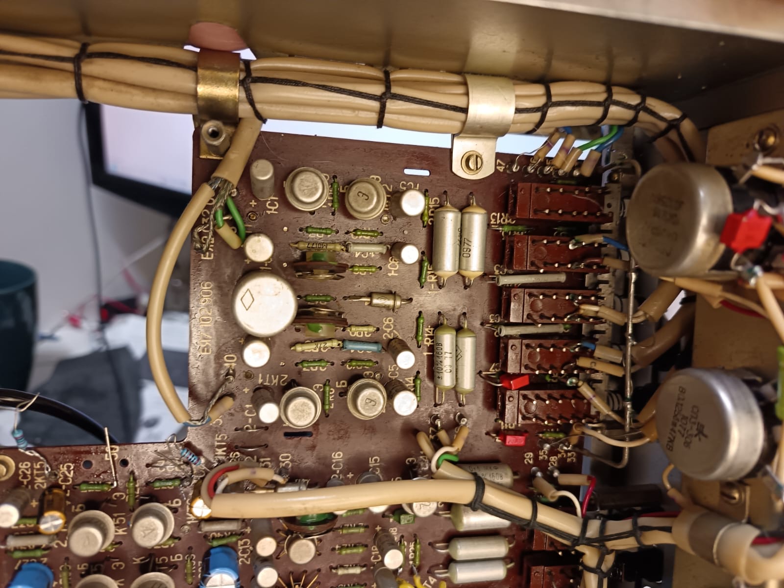

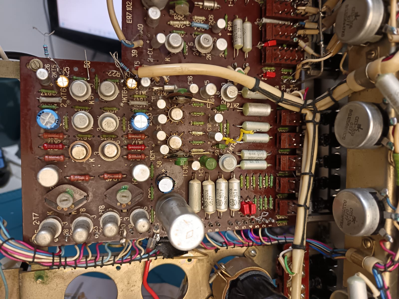

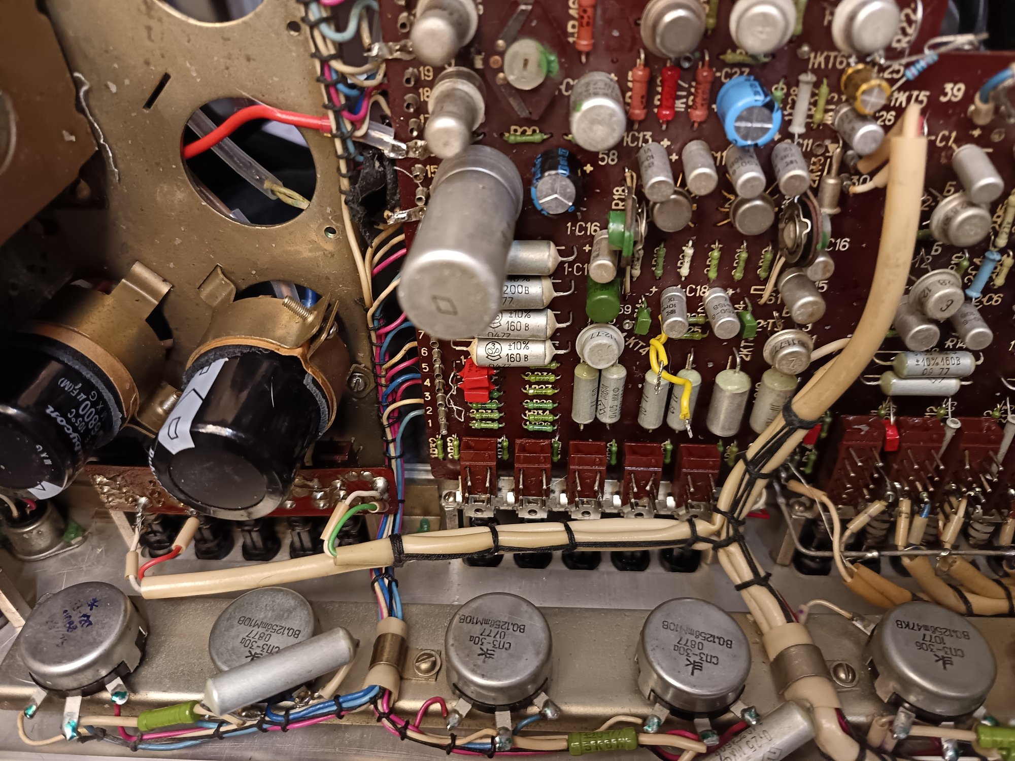

Итак! Свершилось!
Я послушал!
Можно закрывать тему. Порубил его на дрова и в печку.
Ладно. Это шуточки.
Поехали.

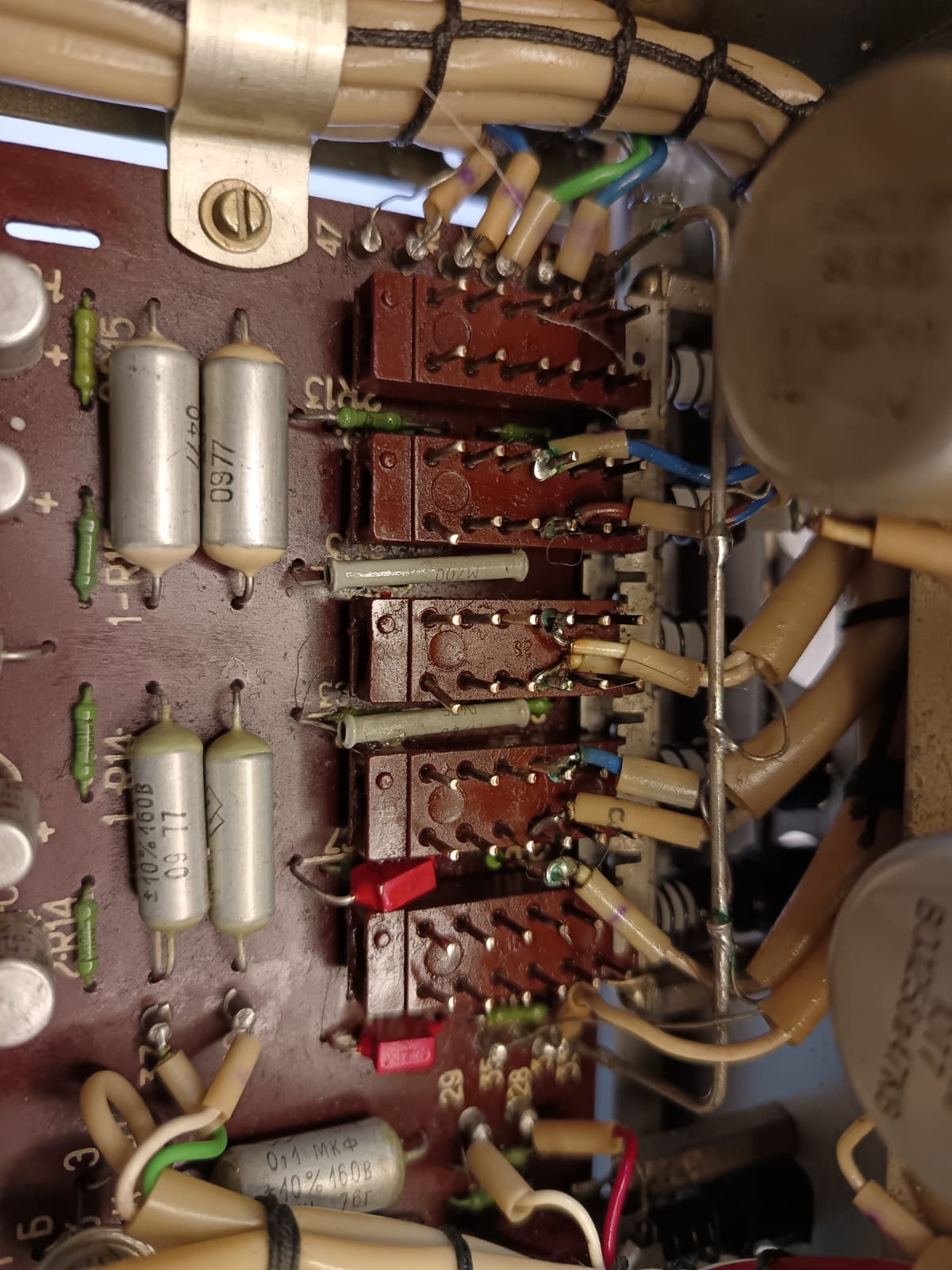

Все было хорошо, пока слушал на "визатонах эсцэ13". И напрямую к УНЧ и ТБ.
На АС уже другое дело.
Итак:

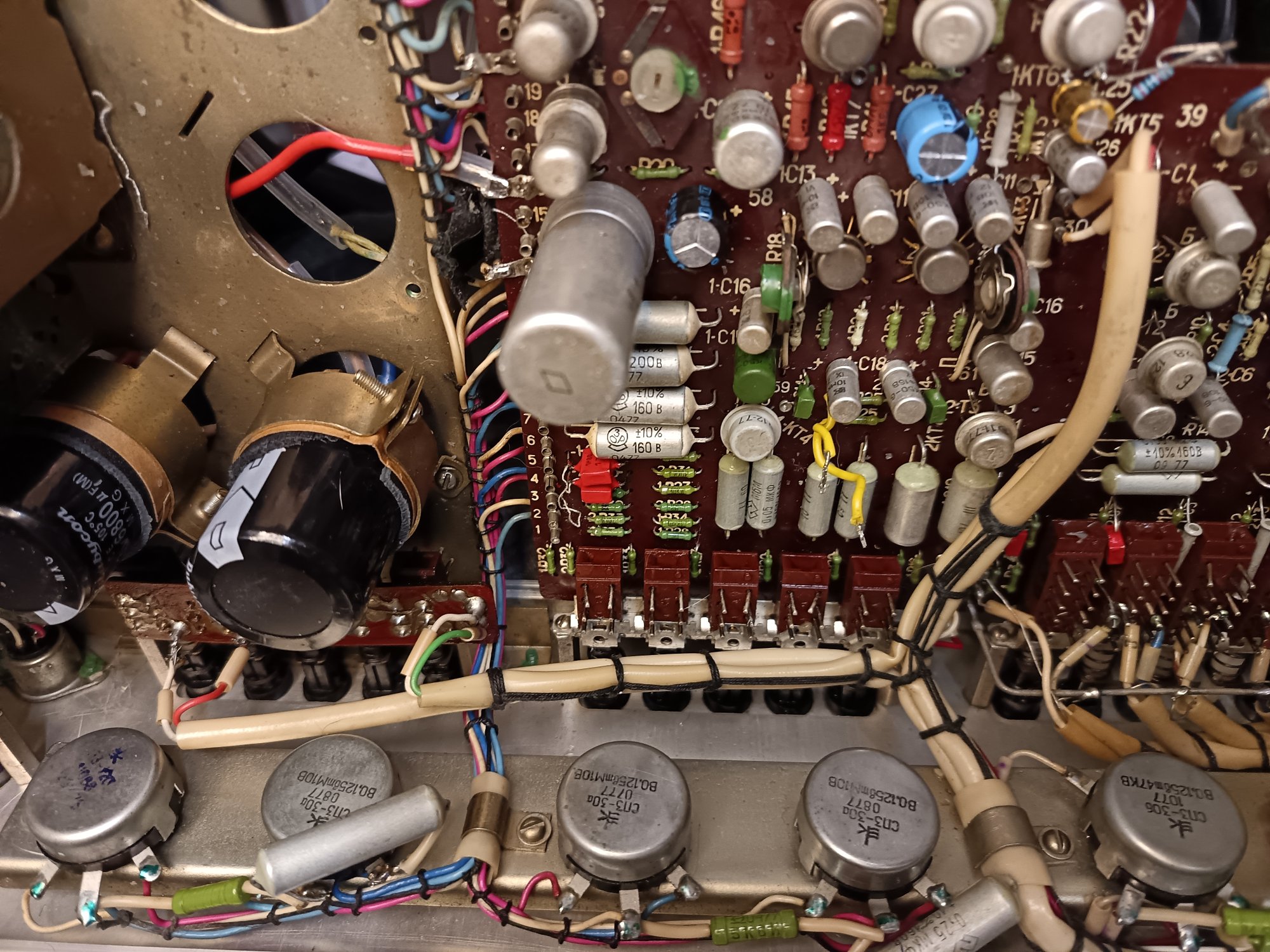

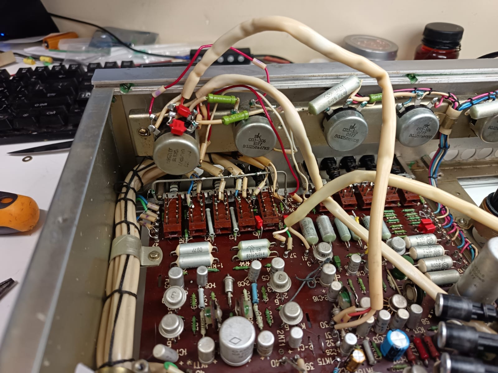

• Никакого фонокорректора на 5 гнезде. Подключил - эффект "0".
ЭПУ удалось послушать на 3 гнезде, явно без корректора, но хоть удалось понял что сигнал проходит.
Долго слушать не было смысла, поискал ту самую "блю туз" коробочку, подключил ко входу. Второму.
• Вся гамма хрипов призвуков и прочей какофонии и мусора. Басы бубнят, середина хрипит, ВЧ не помню.

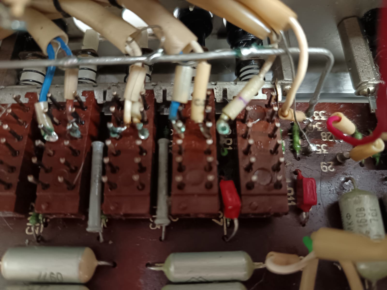

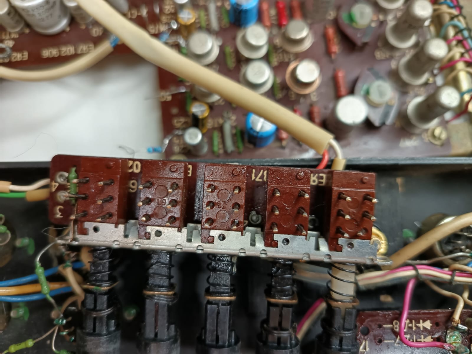

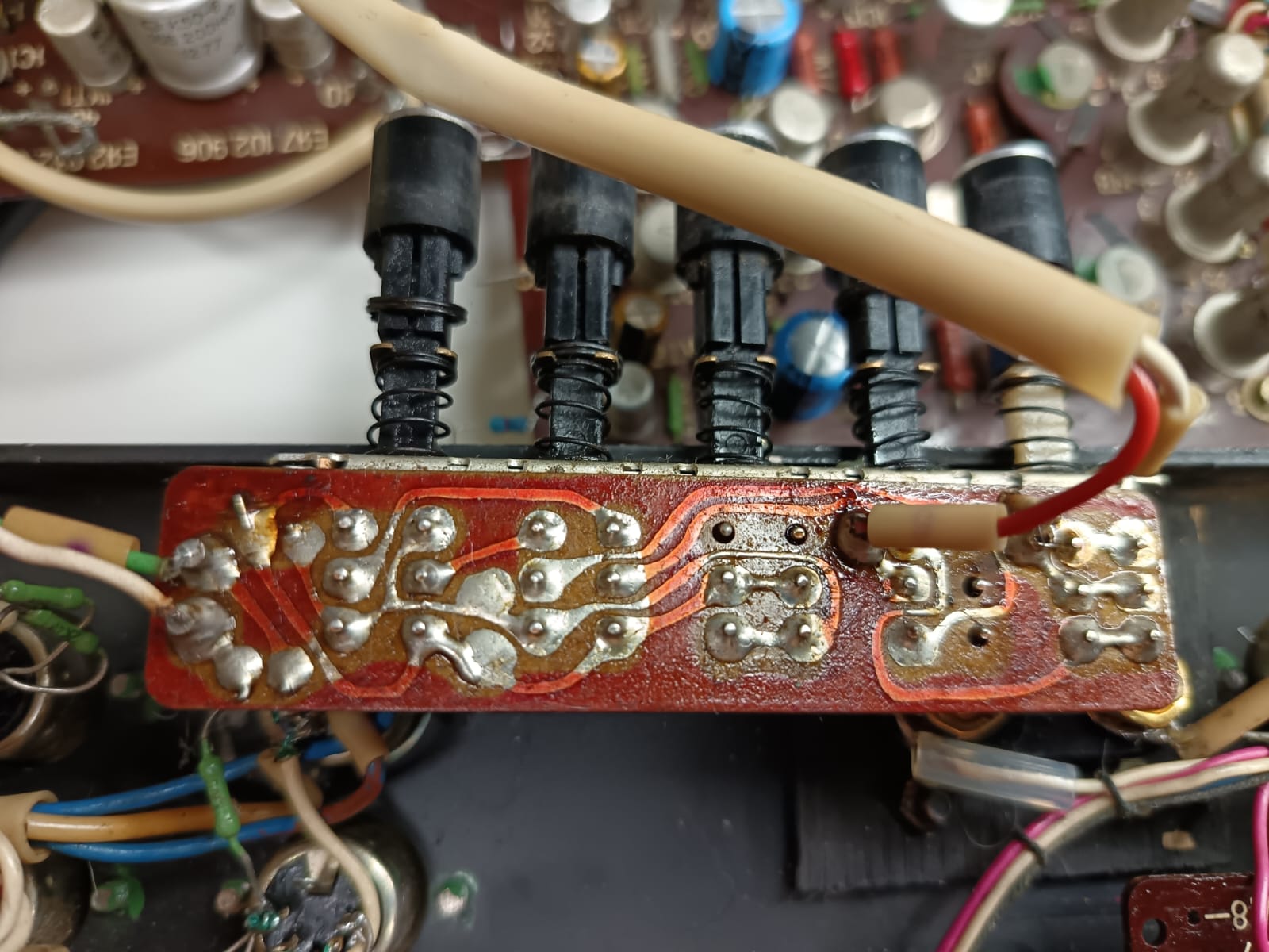

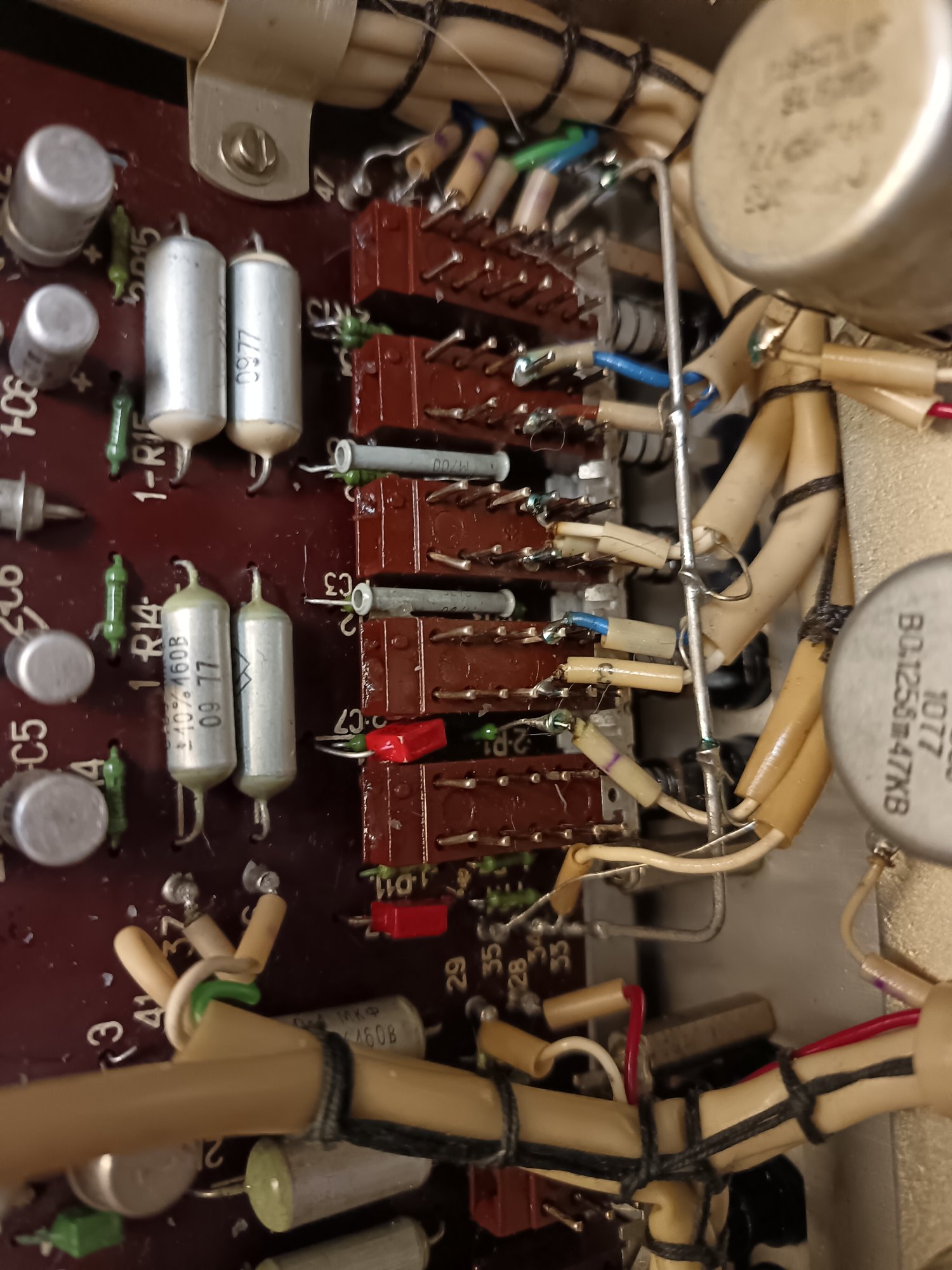

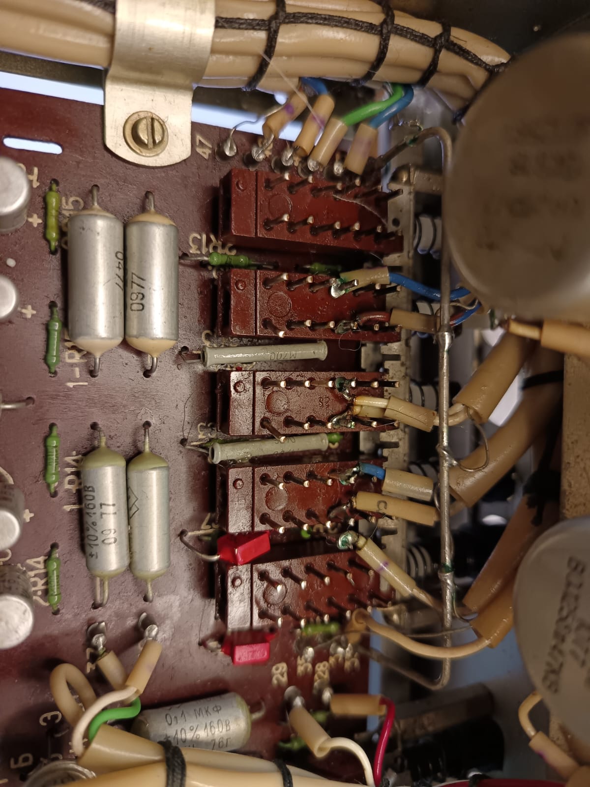

• Стал пробовать дергать П2К
Дикие хрипы

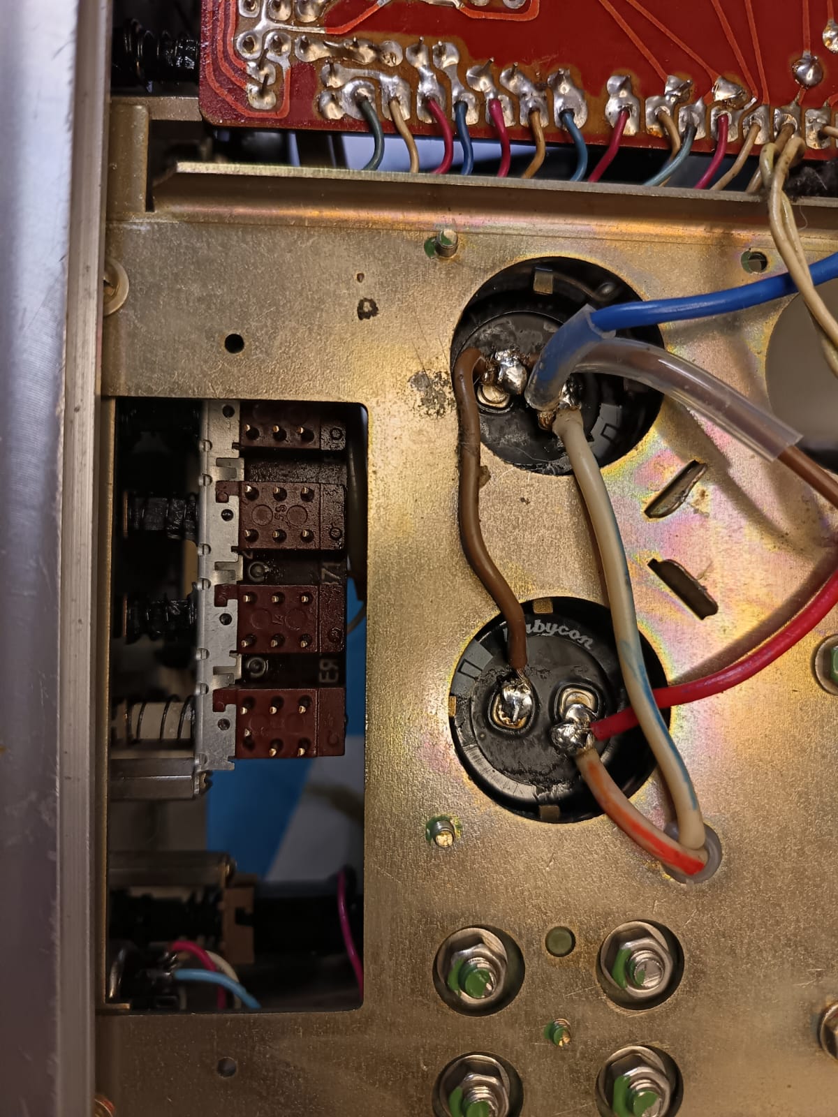

Блок "АБ/БА" - вшатанный, хрипит, плохо включается. Самый ущербный. Там кстати, я контакты не чистил.
Переключатели каналов и режимов коррекции, хрипят, "дергаются", один раз пропал звук ( может в перегруз ушел). Отключил и включил сигнал звук появился.
ТБ - более менее.

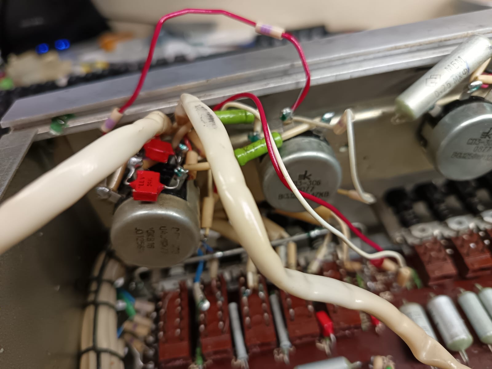

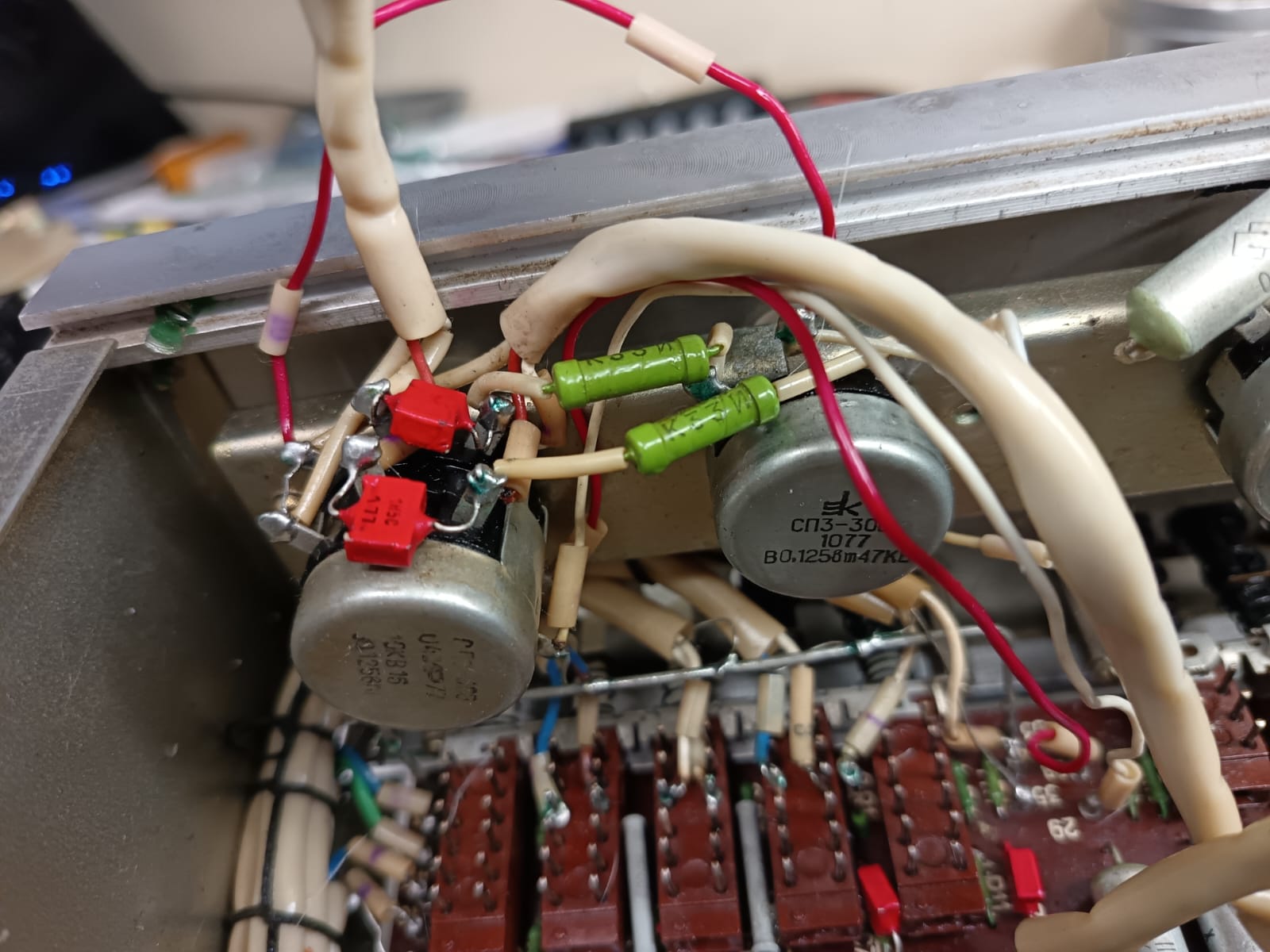

Регулятор баланса с проблемой, при вращении у него не стабильна ось. Она слегка колеблется и происходят щелчки и шуршание ( ощутимо громко).
любые манипуляции с П2К приводят к дискомфорту.
Звук через гнездо по блютузу могу сравнить с магнитофоном 3ого класса, который жует пленку МК60.
В блютуз коробочке есть АУКС, к нему я подключил щуп, который использовал ранее для теста на "визатонах", и решил послушать через ТБ и КТ-5.
Вот тут практически никаких проблем.
Из особенностей, в паузах при сигнале через гнезда - приличный фон.
При подключении напрямую он слышен но гораздо тише.
Послушал, как напрямую, так и подключившись к точкам 1/2. Разница не существенная. Но через точку 1/2 было ощущение срезания середины. Я это называл "металлический призвук", наверное, что-то отдаленное есть. Но это бог с ним.
При прослушивании напрямую, качество записи оказалось крайне важно. Плохая запись очень чувствовалась.
Из приятного.
В "Одиссее" очень неплохой оконечник. У баса совсем другой окрас, куда более интересный чем у амфитона, и луче ВЧ. По СЧ сложно сказать, с учетом того "винегрета" проводов которое пришлось ваять для подключения.
Резюмирую:
Появилось желание.
Выкинуть все переключатели входов. Оставить только 1 кинуть напрямую.
Выкинуть "АБ/БА"
Выкинуть все П2К кроме "лин".
Я не знаю какое было ТЗ по "Одиссею", но результат не выдерживает никакой критики.
Вот мой субъективный отчет.

Вы П2К промывали спиртом?
Резисторам профилактику делали.?

Есть, куда он денется, но я предупреждал, писал: проверьте, может быть несовпадение. Это не RCA, здесь один контакт может быть на выводах 1-4-2 а другой на 5-3-2. Похоже, у вас так и есть. Перепаять два проводка.
НЕЛЬЗЯ слушать без корректора, никак нельзя!
Этого мало.
Не люблю голубых тузов. Без комментариев.
Сейчас придёт Самоделкин и расскажет, что это не халтурщики делали, а мудрецы, во всё виноват KSV Чубайс ПэЖэ ТэЗэ.

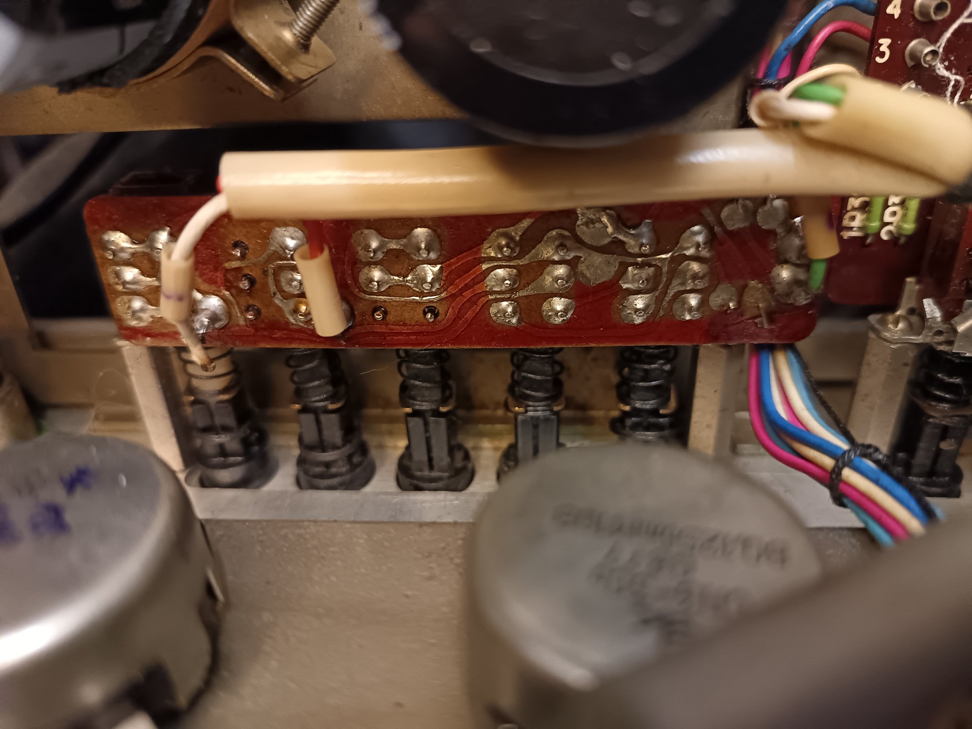

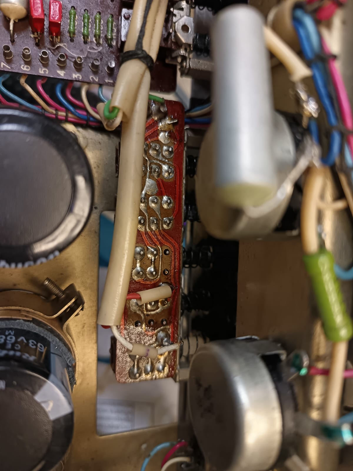

Дикие хрипы
Вопли видоплясова? Не клевещите, всё по ТэЗэ.

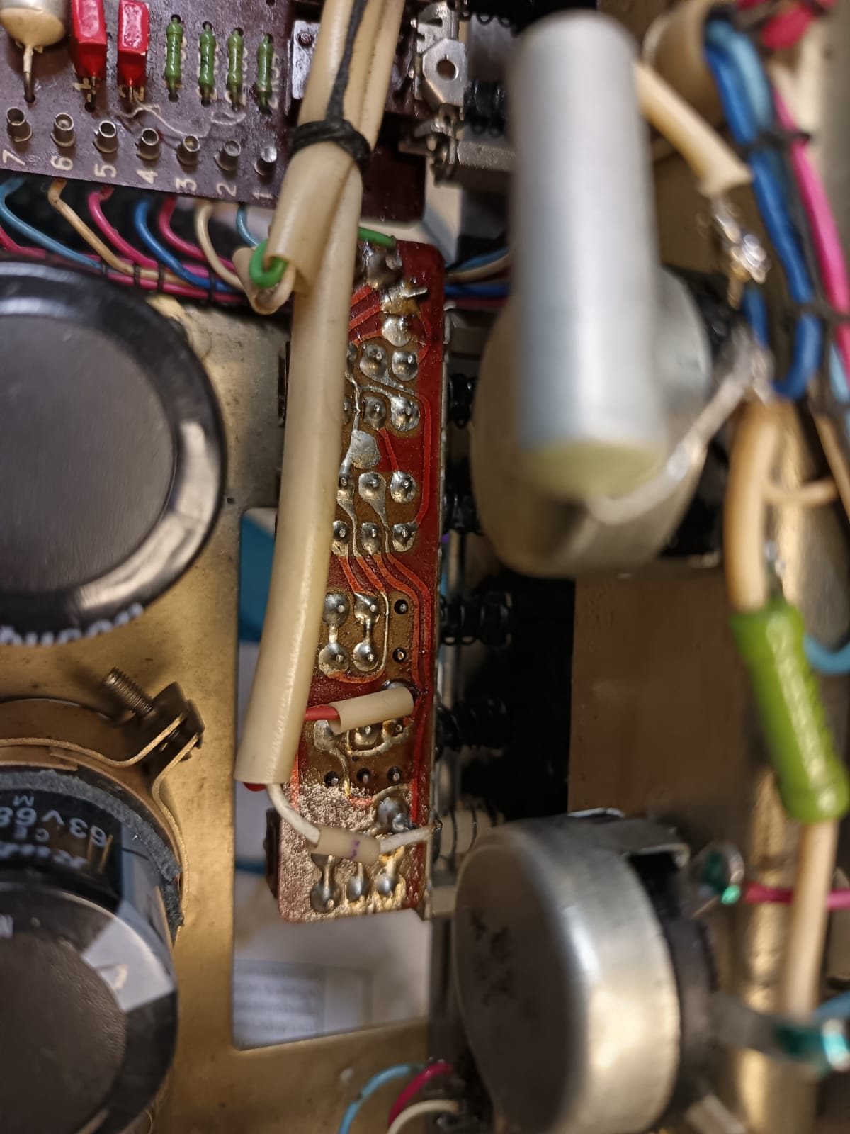

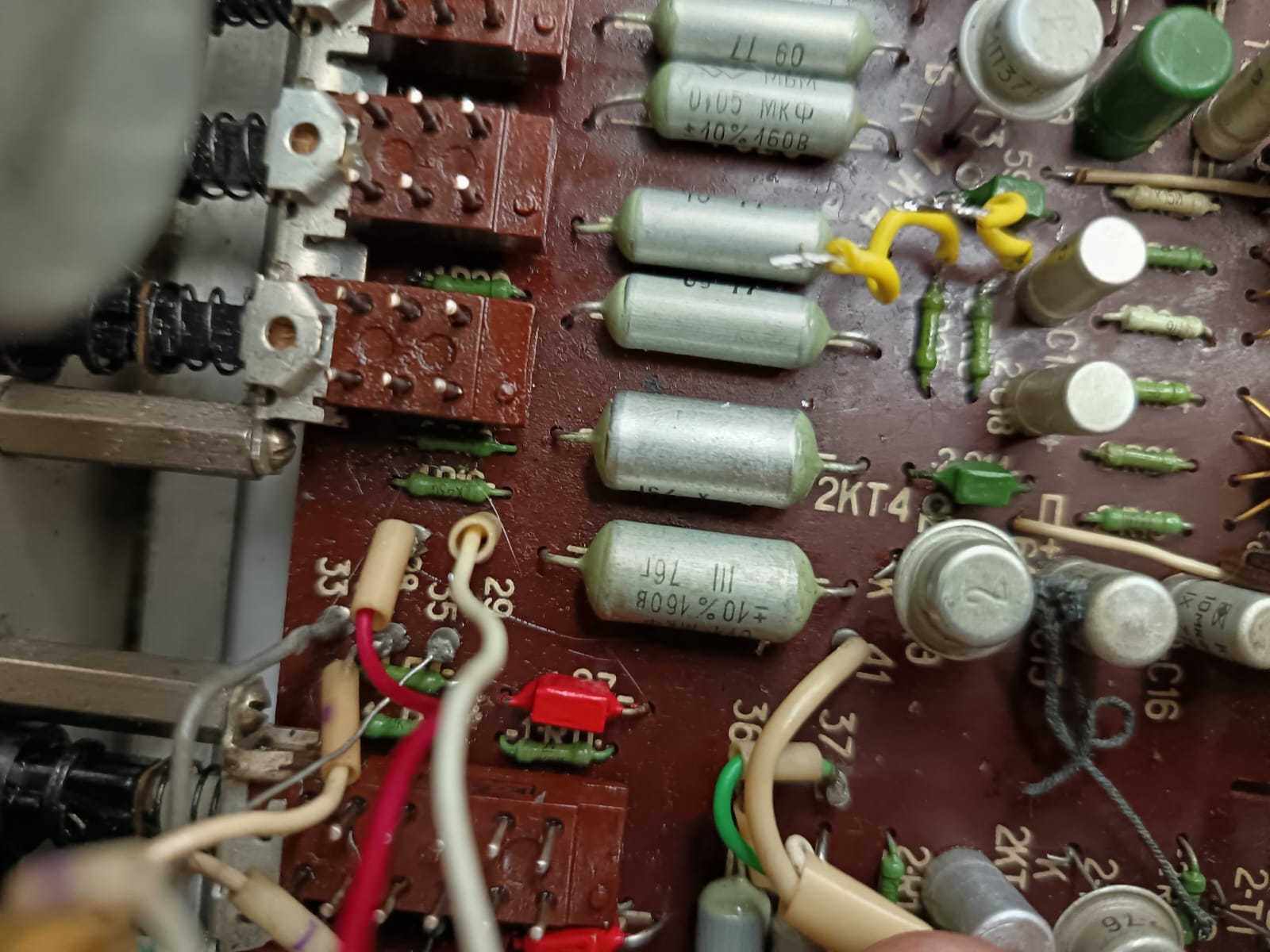

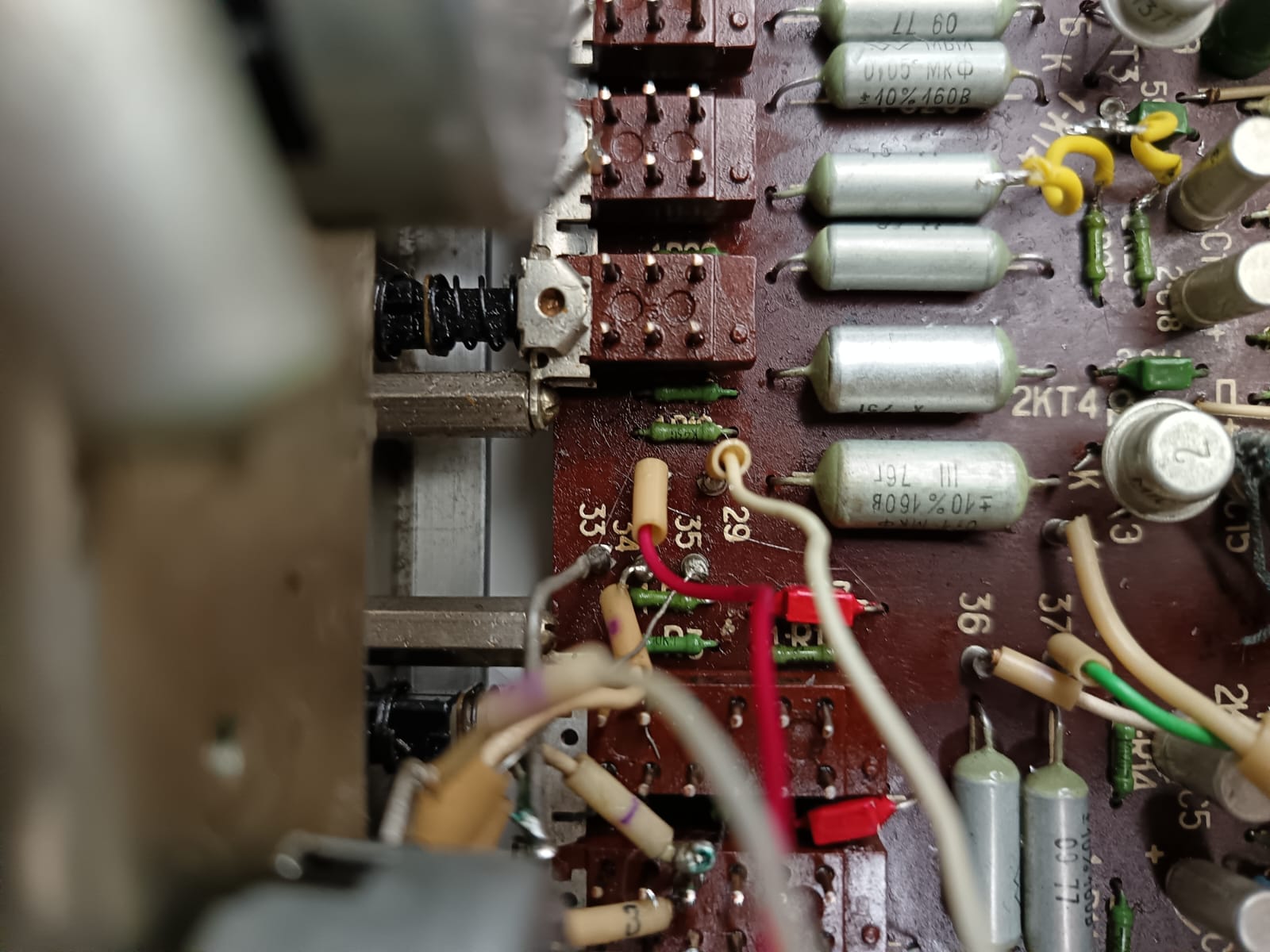

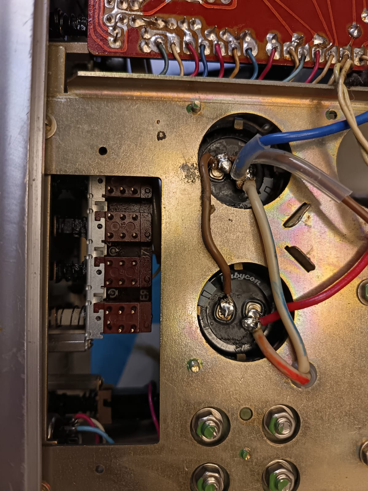

Вообще-то его можно нужно обойти и забыть, но нельзя нарушать ТэЗэ. Что делать? Кто виноват?

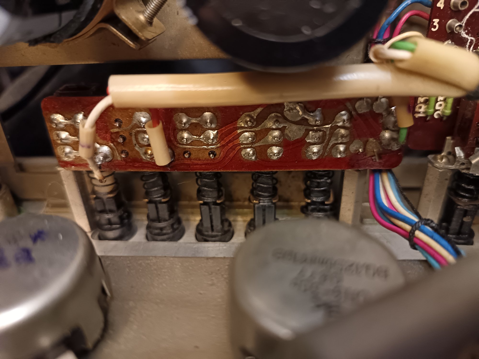

Так и дальше будет пока не вспомните о топоре и печке. АБ-БА в печку, а входные переключатели надо будет промыть, опыт уже есть. Как высохнут - проверить, опыт уже есть. Только замкнутые контакты т. е. сначала в исходном отжатом положении, затем по очереди нажимая кнопки, везде сделать менее Ома. Если первая промывка не поможет - повторить.
По окончании промывок подключить Феникса в гнездо 5 и послушать.
ТБ - более менее.
Уже хорошо.
Вообще-то можно выпаять, осторожно разобрать, промыть. Проблемное место не там где бегунок бегает по подкове, а на оси, грязь там.
smile_12Невозможно. Не верю. Это же украдено в Парыже, ну почти. Теперь понимаете садизм вредителей которые не удовлетворились прохождением сигнала по граблям П2К это ненадёжно, а пустили сигнал через все П2К, авось хоть один будет шутить.
Не будем про голубого зуба и гавнитофоны.
П2К на вас нету.
Нет, их можно разбирать, чистить. Шток с контактами вынимается наружу после снятия стопорных шайб, пружины, механизма стопора.
Но прежде чем лезть в Одиссей, надо потренироваться на таком же вынутом П2К.
Пружинки и контакты разлетаются, легко теряются. Я этим лет 30 не занимался как минимум, и желания нет.

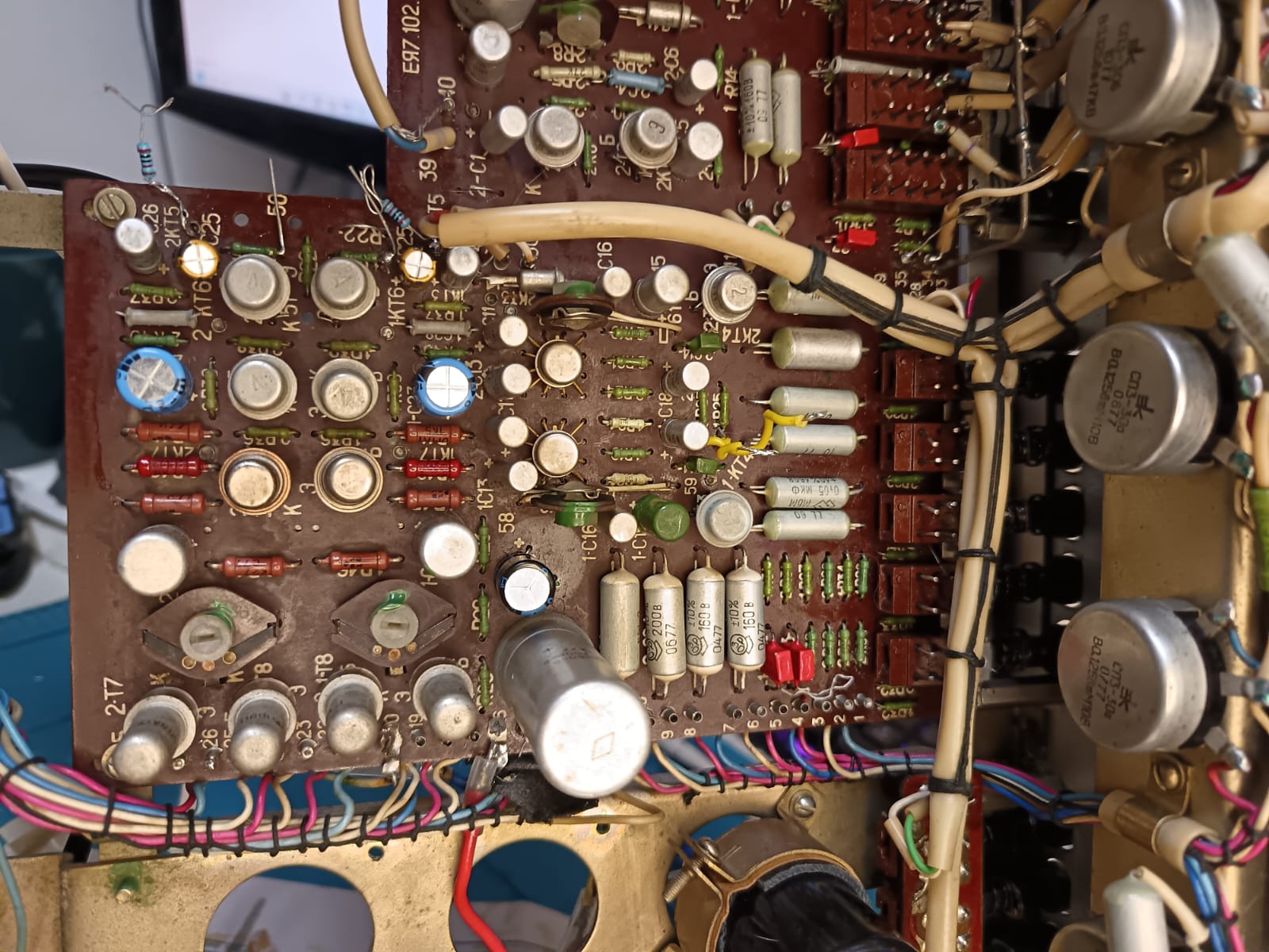

Причин много, назвать причину не глядя, трудно.
Напрямую - это 5 и 6, 1 и 2 до группы контактов и ТБ, там ещё может немного влиять К1УС221 у которого мы пока голову не оторвали. Но в целом, как я понял, такой разницы как раньше нет, будем считать, профилактика прошла успешно.
Так у К1УС221 можно ноги отрывать или рано?
Я не садист, мы его на первом этапе обесточим, снимем с довольствия (питания) а уж потом...
Да.
Принято.
Из приятного. В "Одиссее" очень неплохой оконечник. У баса совсем другой окрас, куда более интересный чем у амфитона, и луче ВЧ.
А к оконечнику Амфитога напрямую не подключались? Может его тоже портят жена и дети? А ещё году этак в 1978 или 1982 году в оплёванном сегодня журнале "Радио" писали, что нелегко сделать такой предусилитель с регуляторами тембра которые нисколько не портили бы звук и давали совет как с этим бороться.
Очередной пример: всё о чём нагло врала советская пресса, оказалось правдой.
Да, но это вынуждено. А какой был бы венегрет, если бы вы всё время подключались через входные гнёзда, входные П2К, предусилитель от 0,8 мВ, снова через П2К, снова через П2К АБ-БА, через усилитель на к1УС221, снова через П2К, через регуляторы тембров чтобы добраться до УМЗЧ?
А как Вы меня ругали когда я выкручивал руки чтобы вы сделали кабель от компьютера чтобы можно было подключаться напрямую куда захотим? Требовал чтобы вы измерили уровень напряжения от компьютера? А эпопея с вольтметрами? Знаю сколько ругательств в мой адрес было. Я терпел и пришлось перевоплощаться в Мюллера...
Не надо только писать что мои тупые требования вас не раздражали. Была уверенность что я просто выпендриваюсь и что можно всё сделать проще. Не надо.
Резюмирую: Появилось желание. _neuchi
Пока сделаем промывание кишок.

Я знаю как эффективно чистить, но беда в том, что одно неосторожное движение и...
Легче всего потерять движущиеся контакты - плоские гнутые пружины, но если есть такие же переключатели, то доноры помогут.
Ещё в переключателе "два нажатия" крохотный маленький штырь под пружиной, потерянный найти невозможно. Короче, много небольших хитростей, поэтому я и советую чистить снаружи, халтурно.
Если вы что-то потеряете, то есть шанс что проект застрянет надолго. Выпаять блок П2К в принципе можно, но не позавидуешь тому кто это будет делать. В общем, гнилой узел.
По идее нам достаточно всего три кнопки привести в божеское состояние, и их даже не полностью, но одну-две группы (2-4 контакта), минимум.

Фото под спойлером
Обозначил где какой П2К. Делал с телефона, как мог.
Вид на кнопки коррекции снизу
Вид на кнопки селектора входов. Снизу. Вверху 5 вход.
Кнопки входа. Сверху. Вверху - 5 вход
Плата АБ/БА сверху. Кнопка "стерео" сверху.
Кнопки аб/ба снизу. Нижняя - "моно"
НА всякий случай, - кнопки "коррекции"
Провода с экраном, на вход в плату.

Какой ужас: конденсаторы МБМ, керамические конденсаторы, П2К, открытые плёночные подстроечники, гетинаксовые печатные платы...И в этом шлаке ищите хороший звук? Только корпус оставить, и то если в хорошем состоянии, остальное в мусор.
6,438
6,587
237
Ничего, сами разберётесь, это полезно.

На трезвую голову надо:
Красным помечено что надо отпаять. Синие линии закоротить эти резисторы. Синие пары точек - к ним ( к ОДНОЙ ПАРЕ) привести провод в экране, откуда, будет ниже. Может удобно к КТ1 и КТ2, или в отверстия от выпаянных резисторов 1R3 2R3 по 30 кОм, или на точки П2К. Я не наю куда удобно, а экран - на шину у П2К.
Здесь продублировал отпайку провод от выхода корр. на вход абба и зачеркнул R22 - это снимет питание с корр. Оно не нужно.
Здесь посложнее. Красное - понятно. А синие R это резисторы которые надо одним концом впаять в плату абба. Номинал?.. Можно пока стоит К1УС221 поставить по 100 кОм. Получим чувствительность по входам 1-4 примерно 300 мВ. После замены платы на другую, надо будет менять на резисторы 30 кОм, поэтому выпаянные не выбрасывайте. Э - экран, показывает куда припаять экраны. И эту пару проводов в экране провести и припаять на две синие точки, см. выше.
Останется один шаг до полной переделки.
Некоторые резисторы (дурацкая нумерация в схеме) надо искать здесь:
в угололочке с СГ-5.
ВОПРОСЫ?
Если всё пройдёт без ошибок, можно будет включать внешние источники музыки кроме ЭПУ без корректора. Но РГ перед этим на минимум. Должно быть более-менее нормально, а заодно оцЕните из-за чего шум - из-за малошумящих П28 или сильно шумящей К1УС221.

Если я правильно понял, первый рисунок, сигнальные провода приходят на П2К №1, далее они объединяются таким образом, что пока выключен №1, переключатели со 2 по 4 могут свободно включаться и предавать сигнал на переключатель №1, от которого идут провода на РГ. Когда включен №1 - Сигнал идет сразу на РГ и 2-4 в обрыве. Вроде так...
Изображение 2
Это в наличии.
Вопрос закоротить? это удалить его и сохранить контакт ( поменять резистор на проводок). Или как при шунтирование, припаять в обход выводов - проводок? Я так понимаю, поскольку они ( R1/R2) Висят на гнезде, я просто делаю перемычку между выводами, что бы не было проблем с контактными группами ( 1/4, 3/5)?
Я правильно понимаю, что из всего многообразия точек я выбираю только одну пару (левый и правый канал)? Например, вывод а1/б1 на П2К. Другие не трогаю. Дальше этот провод подсоединяется к РГ? Вопрос: у меня остался в наличии МГТФЭ-2 жилы 1 экран. Я могу одним проводом пользоваться на два канала, или лучше подключать 1 канал — 1 провод (1 экран)?
Следующая картинка
Ок.
Писал вопрос про закоротить выше. Если есть ответ, то можно не писать.
Это те самые точки на плате 36, 37, к которым подключали сигнал, когда проверяли усилитель?
Следующая картинка.
Здесь посложнее.
Да, тут чутка не ясно. Надо будет плату посмотреть. Я так понимаю, что меняется номинал делителя напряжения, который регулируется РГ? Может тогда поставить этот резистор на штатное место ( где удалили Р1 ( 1, 2))? Или так сделано, пока это временная мера?
Экран, как я понял, идет в район переменного резистора, который регулирует работу К1УС221. ? На общий вывод.
6,438
6,587
237
Отчасти. Средние выводы кнопок 1-4 объединены всегда, вот эти выводы двумя проводами и надо подать на РГ правый и левый.
Правые по моей схеме контакты П2К - те которые жёстко привязаны к входным разъемам.
При нажатии любой из кнопок 1-4 (у меня для примера нажата 1-ая) вход 1 будет подключен напрямую к обоим РГ.
Как удобнее, главное вместо резистора должен быть провод. Но в дальнейшем, для подгонки чувствительности входа, может потребоваться другой резистор.
А вот нельзя так писать. Я могу ответить, а вы напашете. Эти дурацкие инженегры не умеют даже схемы рисовать, делают в них ошибки, у них НЕСКОЛЬКО резисторов R1 R2 и прочих.
То что на гнёздах можно изымать, пока цель - соединять гнёзда СГ5 напрямую экранированным проводом с П2К. Я вроде подробно написал, там большой беды не будет.
Да, на выбор, как удобнее. Это точки КТ1 и КТ2 или контакты П2К, не знаю куда удобнее паять.
Смотрите чтобы при пайке флюс не потёк внутрь П2К. Можно поставить корпус на бок.
Да, но не напрямую, а через резистор, пока можно 100 кОм. Чтобы РГ можно было хоть немного крутить. Можно 200 кОм.
В итоге можно слушать усилитель.
Не будут работать корректор и переключатель абба, всё остальное - должно.
Хватит одного. Две жилы в экране. Расстояние там - сантиметры.
Это те самые дурацкие точки которые в одном описании называются по разному. Это выход корректора идущий на платку абба. Отпаять обе стороны этого хвоста.
Его НЕ БЫЛО, это дополнительная деталь. И её надо как-то приспособить.
Если поставить вместо R1R2 то будет соединение со всеми выключателями абба и надо это будет учитывать. А мы от него отвяжемся и можем использовать, например, в дальнейшем для управления, например, реле.
А вот я так на фото и не увидел есть ли экран от РГ. Причем на схемах его нет, но на картинках есть! Привет консрукторам. Тут уже надо пробовать, правильная разводка общего провода - целая наука, а вывод из науки: попробуйте так и этак.
Но уровни у нас достаточно высокие и надеюсь, что будет без разницы. Посмотрите куда уобнее подпаять экран около одного РТ. Кстати, экран напрямую паять неудобно, поэтому часто к нему паяют проводок, а вот уже проводок куда надо.

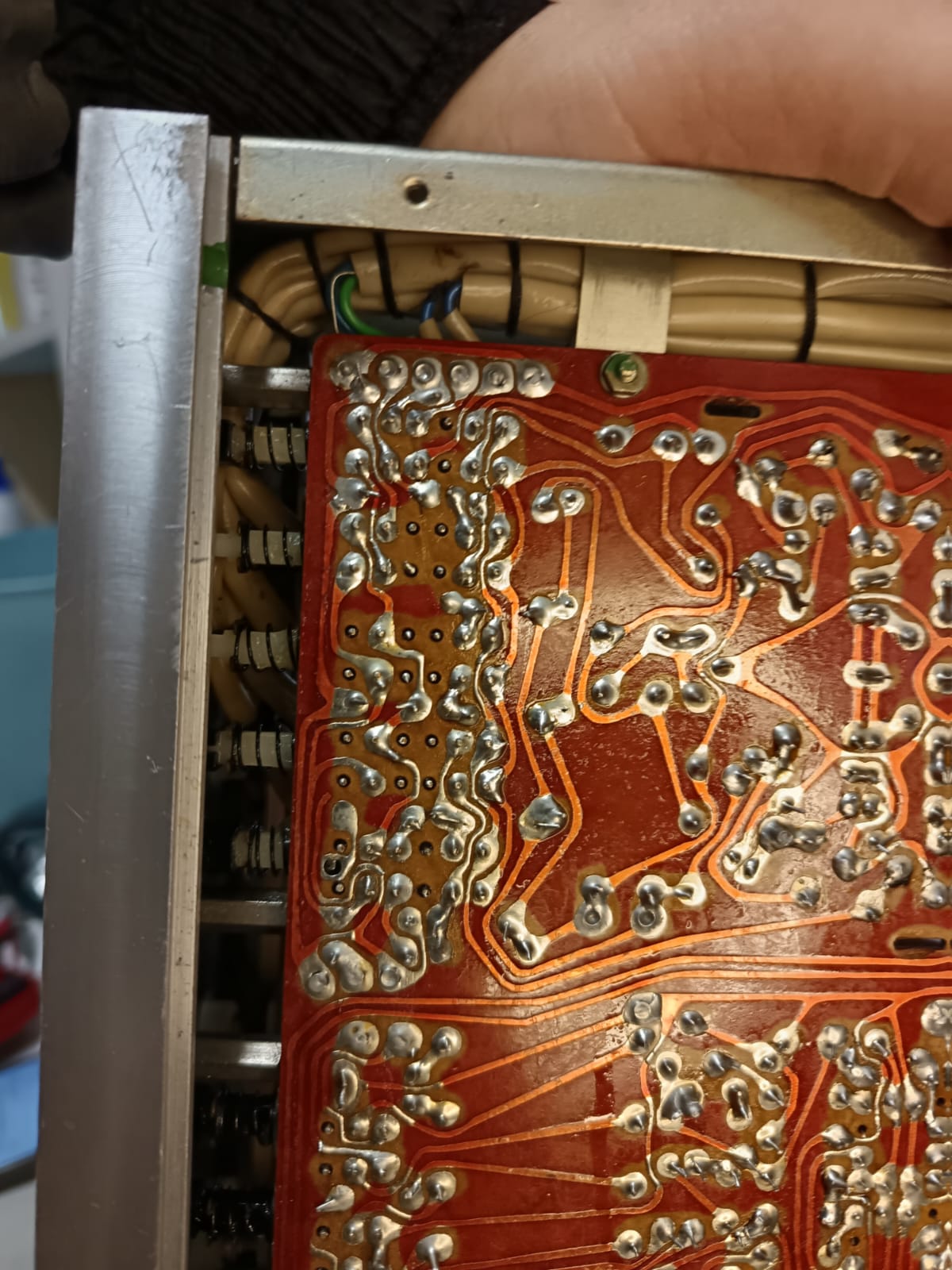

Фото не совсем то что я хотел
Кажется, я понял. Все провода в жгутах. Не очень понятно, что и как.
Стал смотреть, ничего не ясно. Распустил все жгуты, снял плату АБ/БА. Очень забавно. Чтобы ее снять, пришлось отвинчивать трансформатор. Отвинтил его, решил разобрать силовые жгуты, ибо непонятно, что куда идет. Особенно непонятны провода идущие на плату термостабилизации. И знает, что. А оказывается. это провода на головные телефоны, которые на передней панели. smile_1. В одном жгуте с силовыми и без экрана. Забавно.

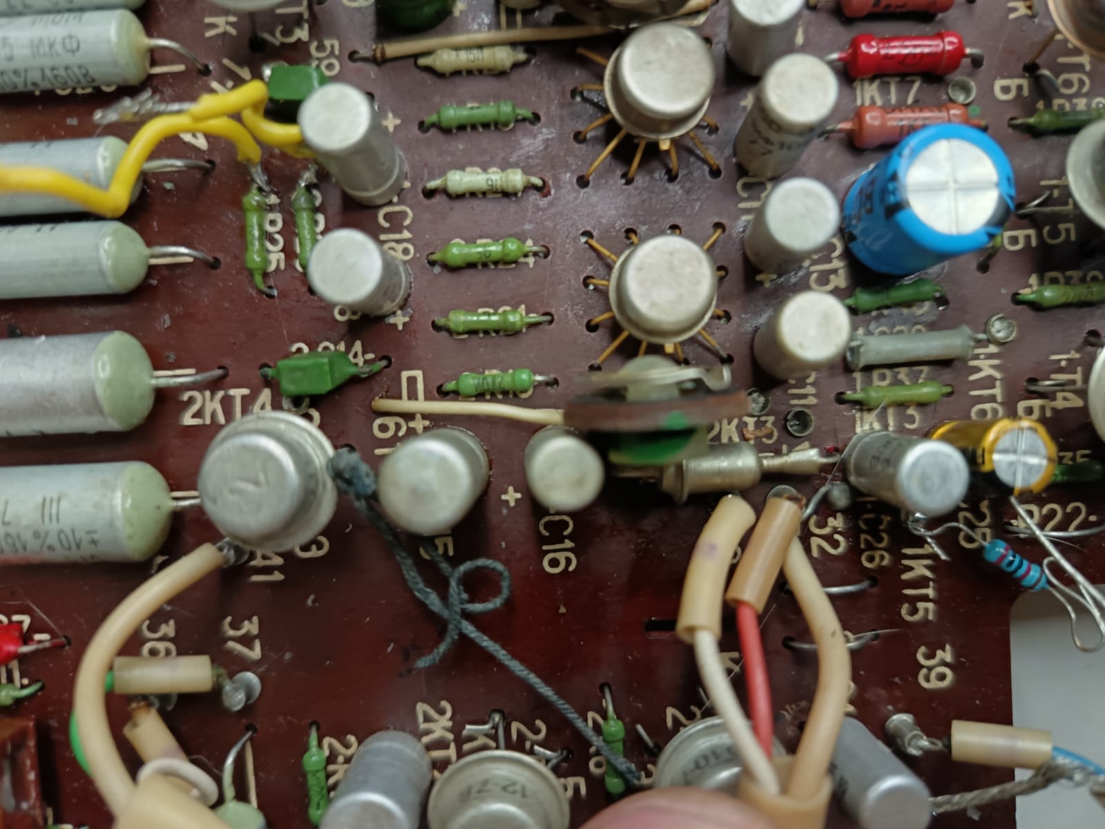

Дополняю фотографии, поскольку без них, крайне сложно понять, что как сделан. Могу сказать, что все провода с экраном. У экрана отдельный вывод. Я про 36/37 который идет на АБ/БА, и на РГ, А возвращается с РГ на 30/31/32.
Вывод платы 28/29, - 2 неэкранированных провода, идущих в нижнюю часть РГ. Должно быть видно на фото.
Пока ищу резисторы. Очень хорошая идея сделать десяток R1/R2. Их не видно, за запаянными элементами, буду звонить и смотреть по схеме с дорожками.
Пожалуй, начну с очевидных резисторов, которые на гнездах. Методом исключения, думаю, будет проще.
Под спойлером, партия фото.
Провода в жгутах от входных разъемов, от розеток СГ-5. НЕ НАДО их смотреть, нечего в жгутах смотреть, их достаточно прозвонить, там только провода. Вы делаете то что не нужно делать.
Боже мой, ЗАЧЕМ???
Боже мой. Не комментирую.
Для этого есть схема и тестер с прозвонкой.
Вы не спрашивая стали делать то что НЕ НАДО ДЕЛАТЬ.
Задача была выпаять лишний провод, поставить другой, а не разбирать всесь усилитель. Из практики такие разборки часто выходят боком - что-то оборвал, замкнул или перепутал, потом ищи до посинения.
Боже мой, ну а их то зачем трогать??? Не гарантирую что все заработает после таких изысканий.
И знает, что. А оказывается. это провода на головные телефоны, которые на передней панели. В одном жгуте с силовыми и без экрана. Забавно.
Так им было удобно. Но это не так страшно как если бы были сигнальные проводп от входов, а в Радиотехнике У-101 было именно так и фон был неустраним пока я не сделал как надо.
Спасибо. Мне это УЖЕ НЕ ИНТЕРЕСНО. Заново ломать голову?
Надо было делать что я ниписал и так как написал. Я немало времени поломал голову думая как УДОБНЕЕ и БЕЗОПАСНЕЕ это сделать. Придумал, написал, тратил время на рисунки, картинки и... в результате? Как говорил Чапай - наплевать и забыть?
Провод к 36,37 должен быть уничтожен, зачем ЭТИМ заниматься? Провод в экране видно сразу, поэтому спросил. На плату абба по схеме и по фото. насколько я мог увидеть, приходят и уходят 2 провода, экран в упор не вижу.
Я не понял главное - как был соединён и был ли от выхода корректора через плату абба с РГ.
Теперь уже не надо. Сделаем как полусится.
Я вообще собирался просто отпаять оба провода от платы абба, соединить их на весу, а выход имеющегося провода от выхода корректора подключить в штырям П2К. Но не видя перед собой монтаж, трудно сказать - дотянется ли. На фото я не вижу то что надо.
Должно да не обязано. Где эти 28,29? Я не вижу.
На фото вижу ужас. Повторяю, я поломал голову думая как сделать проще и удобнее. Да, можно все привести на выводы РГ но я СОЗНАТЕЛЬНО НЕ ХОТЕЛ так делать. Это труднодоступное место, что там сделано, толком не видно и в дальнейшем это место надо будет чуть переделать.
НАДО было делать ПРОЩЕ.
НЕ ПОНЯЛ.
Всего 2 пары. Всего и идут от входных разъемов. Поэтому я и писал, ВЫЛОМАТЬ как вариант.
Я думал, что уже всё сделано... И было бы сделано если бы вы не занялись снятием трансформаторов и изучением того куда от него провода идут.
И ведь расписал подробно, рассказал своими словами зачем это делается, как надо делать.
Не раз писал - ВОПРОСЫ??? Их не было.
Вместо этого "сделаю по своему". _grust
С ними понятно. Их не трогал.
Боже мой, ЗАЧЕМ???
Чара тонких проводов была спрятана внутри жгутов, ближе к РГ, было так плотно впихнуто, что вообще не понятно, что откуда. Плата АБ/БА, не видны резисторы, решил снять. Разбирал так, чтобы можно было собрать. Очень аккуратно.
Там как раз и была проблема с проводами оборванными изначально. Оказалось, что это провода от предохранителя до обмотки на 127 и 220В. Был оборваны сетевой провод, которые идет к вилке. Причем, уже после вилки провода идут на выключатель. Получается, вилка параллельно выключателю идет. Функционал не нарушен, а разбираться нужно будет. Законтрить трансформатор - 1-2 минуты. Плюс, еще хочу удобно протащить провод, для заворачивания УЗ на корпус при выключении. Не хочу его через плату тащить.
Все отсоединил очень осторожно. Мне так сложно ориентироваться. Мне нужно видеть что и куда идет.
Нет, это не так. Просто мне сложновато. Без них я бы вообще ничего не понял.
_grust
Дотянется до стеро 1 и 2 точно. Если нужно, есть МГРФЭ - дотяну до куда нужно.
Да уж.
В том плане, что первый резистор есть и на СГ5 и на плате. Но я разберусь.
Понял. доберусь до них.
Вот, появились.... Ну мне не просто такие элементарные манипуляции даются. Да, делаю лишнее, но мне иначе сложно. Так у меня хоть схема стыкуется с платой и компонентами. Сегодня все сделаю. Собрать, - точно смогу.
