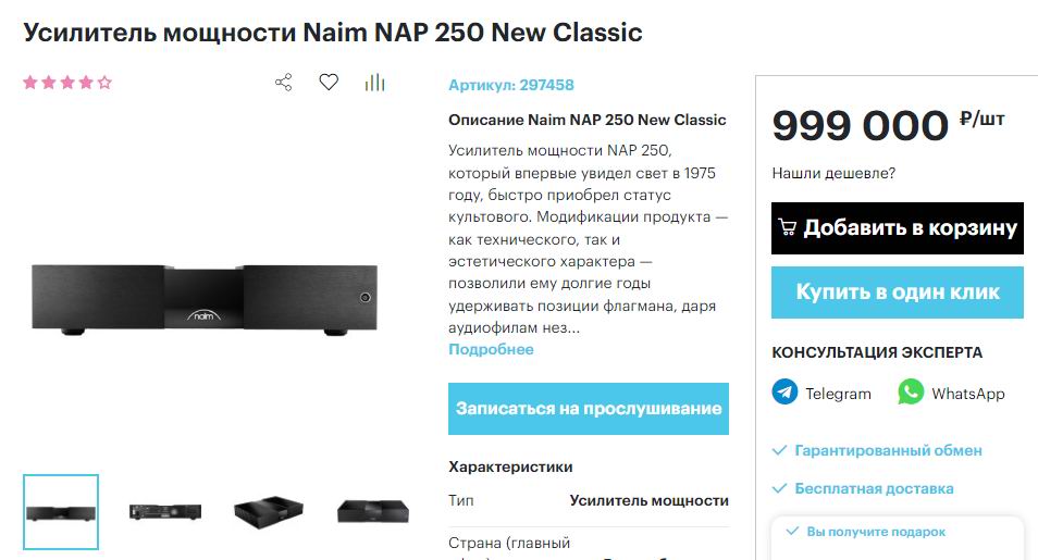

Хай-эндовская контора NAIM AUDIO спокойно ставит диновские пятерки ... хорошего качесства

Ну а относительно NAIM, думаю, вы знаете историю этой фирмы, это хайэнд для нищих и одним из доказательств является их схемотехника. Вы не видели схемы которые я здесь выкладывал? А фото их аппаратуры которую они выпускали десятки лет? Такой позор не каждая помойка пример, любители на кухнях краше делают.
И что такое хайэнд? Это "я художник шакал и я так вижу". Хайенд - это банан на скотче за 8 миллионов долларов (точно цену не помню), вот что такое хайенд.
Хайенд - это монструозные лампы, кишки наружу.
Качество и хайенд могут пересекаться, а могут и нет. Часто его покупают не для того чтобы слушать, а чтобы гостям показывать. Показывают же картины за миллионы долларов, которые в приличный сортир не примут.

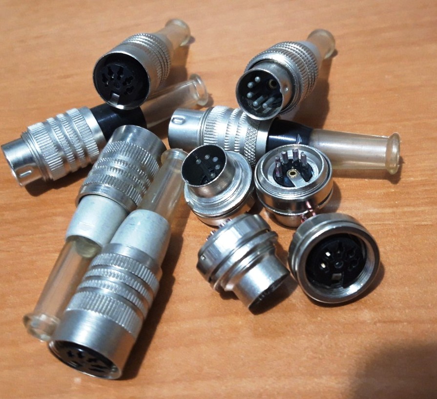

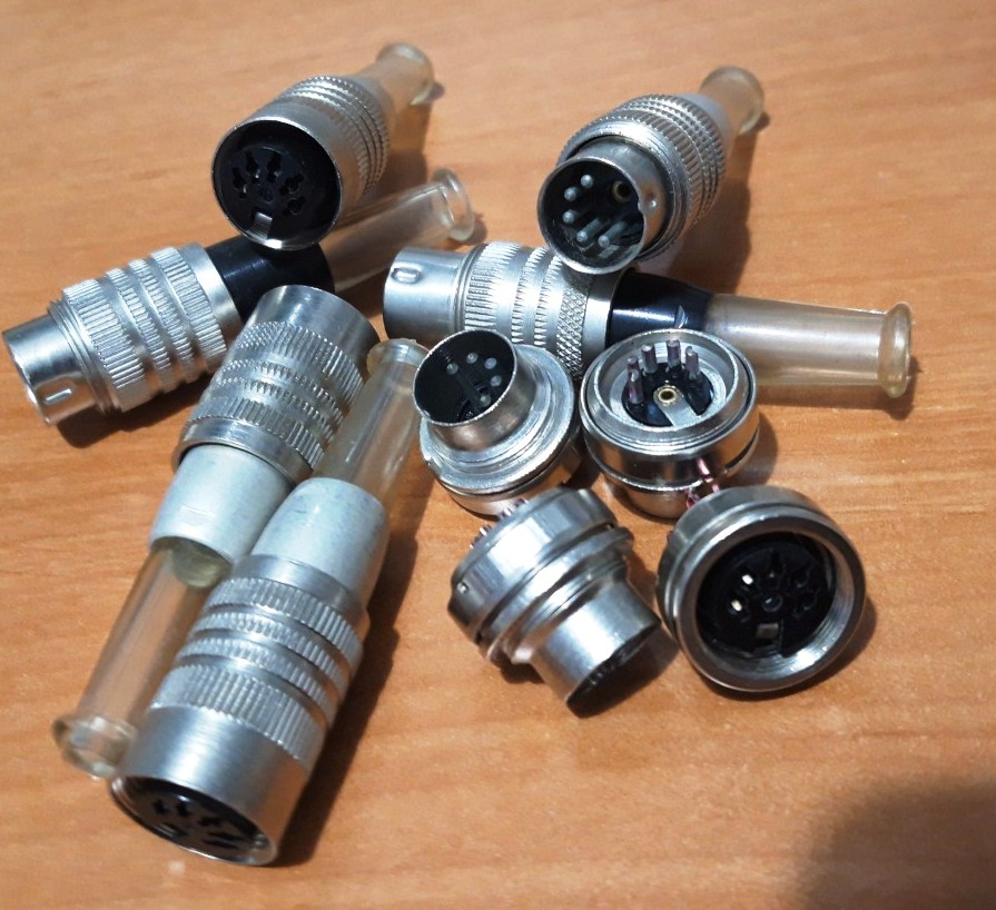

В начале 2000-х задумался найти хорошего качества гнезда и штеккеры DIN-5 , нашел в музмаге, но штеккеры были из непонятного сплава, не поддающегося пайке, а гнезда плавились паяльником, сделаны были из аудиофильского полистирола.
Недавно открыл источник гнезд DIN-5 в виде планки от НОТы-303, там все по чесноку , карболит, внутри латунные "лиры", старинные, качественные.
А еще вспомнил. как набивал внутренности наших гнезд СГ-5 лирами от ГДРовской медтехники, там куча собачих гнезд и штеккеров на 5-6-8 контактов, зато лиры - толстые, бронзовые, серебром крытые.

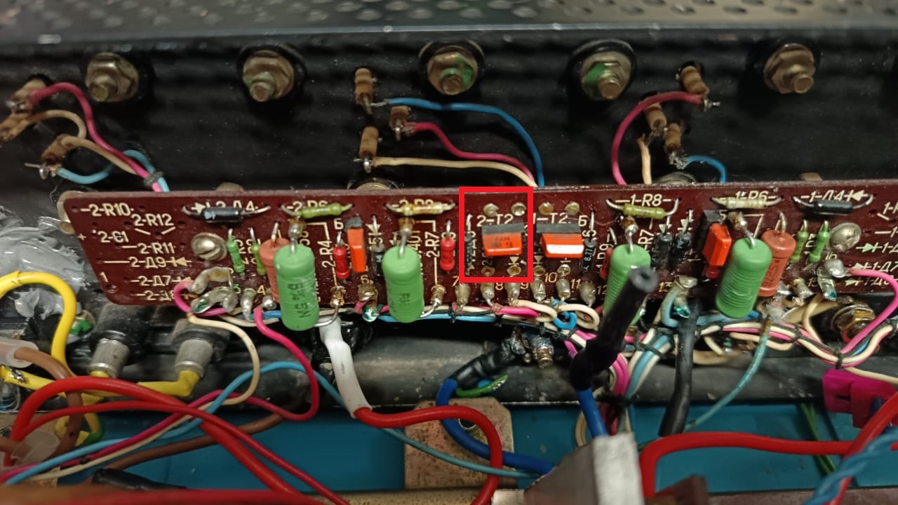

Это ограничение, клиппинг вызванное низким напряжением питания - до 5 В.
Ясно. Я думал это из-за драйверов изодинамических.

90% конденсаторы, но это уже не важно. С новой платкой они будут исключены.

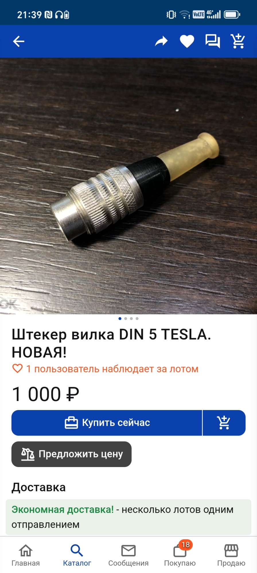

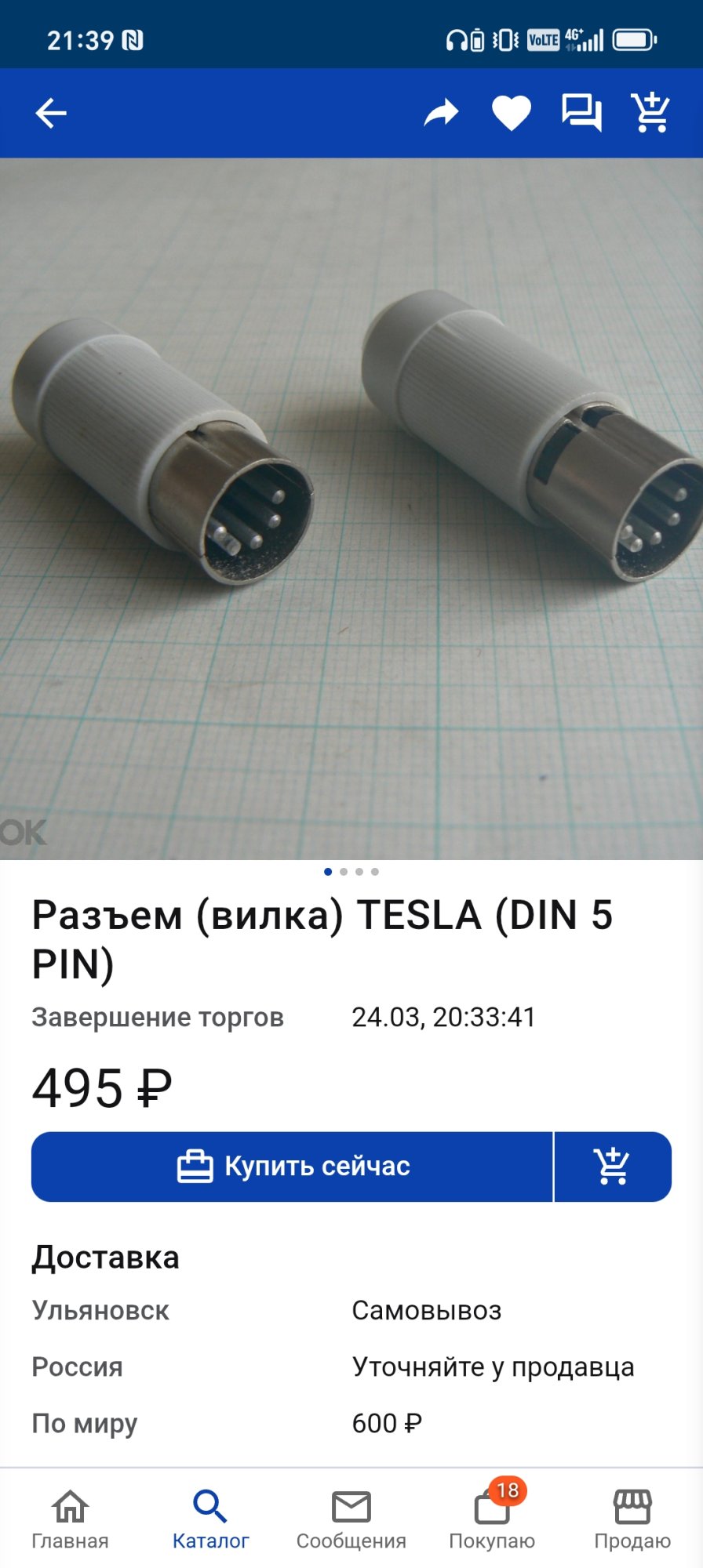

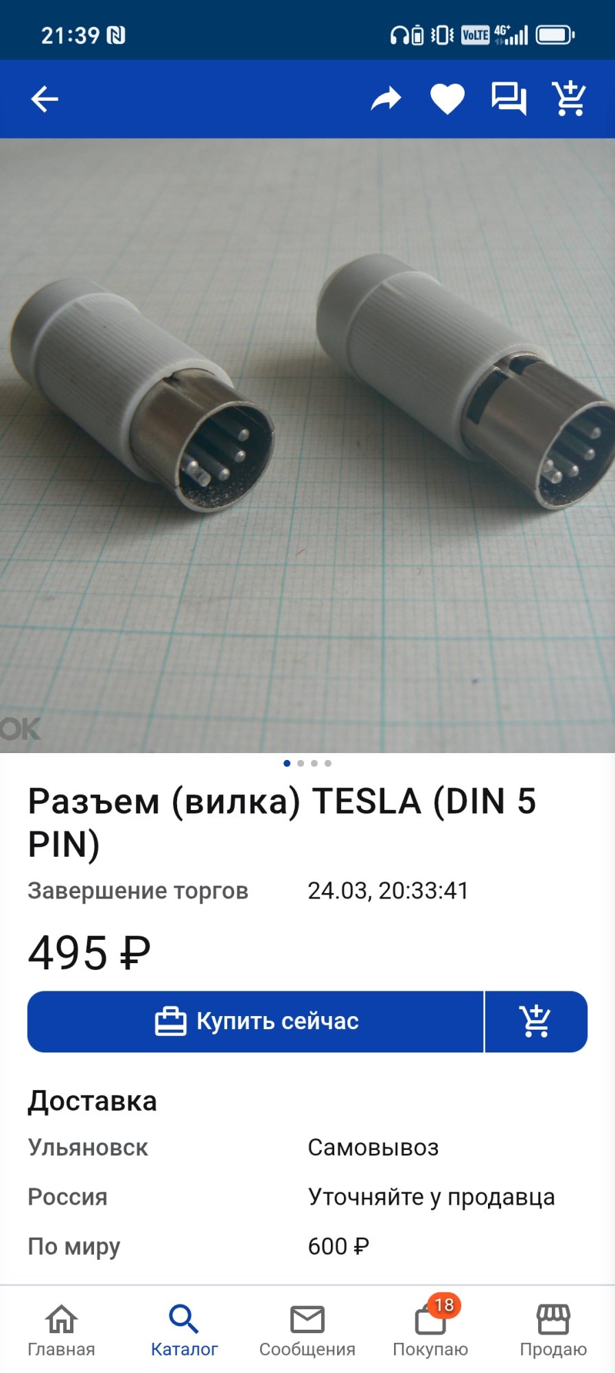

Din-5 еще иногда можно встретить Чехословатского производства марки TESLA времен СЭВ...
они также имеют внутри карболитовый изолятор, посеребренные латунные контакты
у мам никелированный металлический корпус, очень красивые!

Как говориться, почувствуйте разницу. Просто красота. Ничего общего с тем, что в Одиссее.
Не дурно торгуют....
Одиссей дешевле стоит чем пара разъемов ))))
Я такие вообще первый раз вижу. Вижу и цельные штыри, и пластиковый ввод под толстый кабель, и довольно широкие разрезные пружины контактов и какое-то покрытие.
Ничего подобного не было в Одиссее и вообще в советской технике, увы. Поработали наши вредители-рацилизаторы у которых был девиз "и так сойдёт". А ведь сырья в СССР было навалом, под ногами валялось.
Поэтому сегодня переходить на такую экзотитку и редкость, не вижу смысла.
Даже у паршивых современных RCA контакты будут лучше, у современных китайских шнуров RCA другой порок - хреновые провода, надо бы написать другое слово на букву Х, но даже они худо-бедно работают с сигнальной жилой в виде стального волоска и экрана плотностью как у сетки-авоськи. Хорошо то что можно купить разумно дорогие и достаточно качественные шнуры, их ведь не надо очень много. Хороший шнур с хорошим экраном от ЭПУ до внешнего корректора можно себе позволить, а вот с выхода корректора до входа УНЧ и говношнур пойдёт т. к. сигнал будет не 1 мВ (не на максимальном уровне) а 100 мВ.

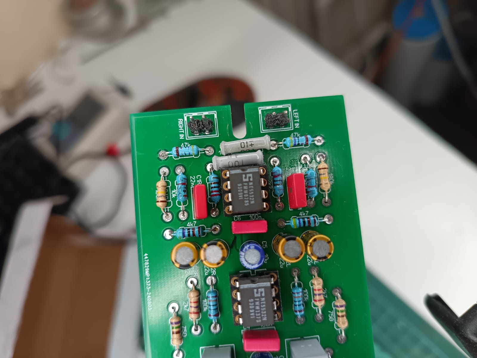

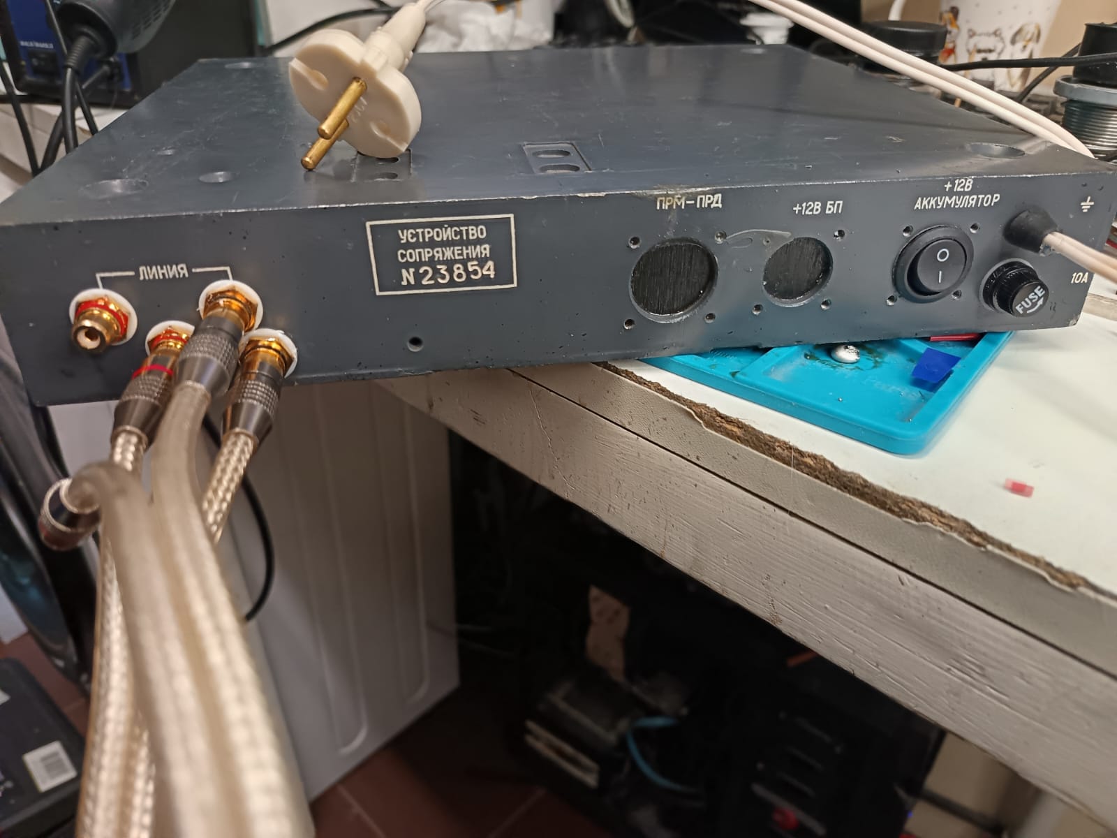

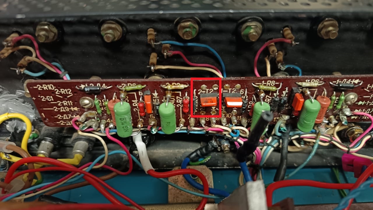

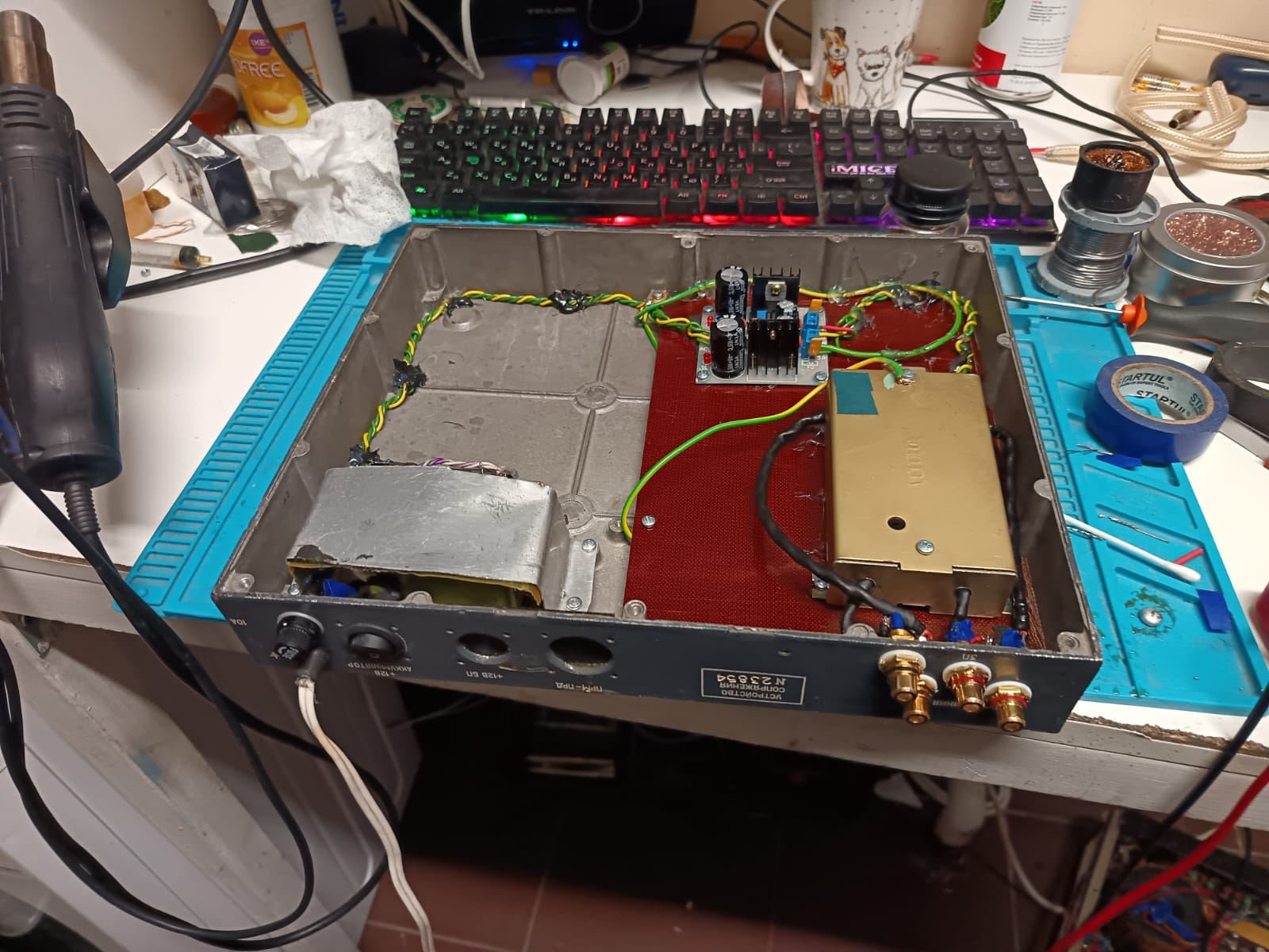

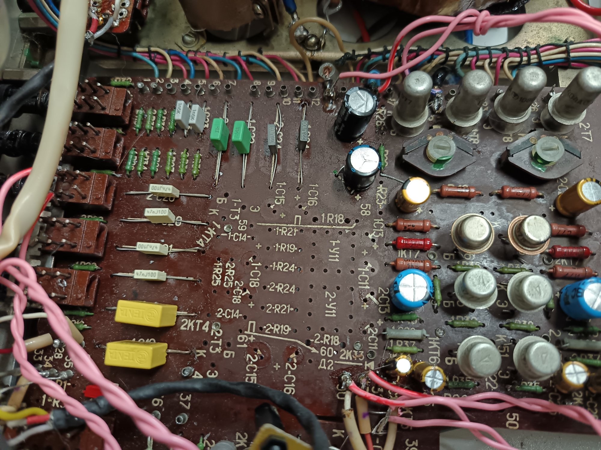

Решил сделать временные RCA и пропаять провода.
По итогу:
Неработающий канал заработал, но слабее. выкрутил регулятор баланса с 12 на 14 часов, стало комфортно.
Появился бас, - оценка очень хорошо. И мощный и делтальный
Средние - средне - есть ощущение "задушенности" сигнала. Как будто не хватает каких-то частот. Как будто тише чем нужно. Играл ТБ крутил басы и вч. комфортное решение, - ВЧ с 12 на 14:30. И то, дело не в громкости, а в качестве.
ВЧ - невероятно. У меня вообще никогда так не играли. я думал, что это плахой динамик, но видимо, дело не в нем.
Появилась подобие сцены
Интересно звучит эффекты эхо.
Звук получил объем.
Пожалуй, это первый раз, когда результат можно слушать и он не так сильно раздражает.
По пропайке:
1) СШ5 - плохое решение. Поставил галимейшие гнезда RCA, припаял к проводам и заизолировал, и никаких проблем. Из 3 СШ5 ни одно нормально не работает. Еще есть проблема у проводов. СШ5 нормальных практически нет. У "Китая" никакой провод, у СССР - никакой штекер, хороший провод.
2) То о чем я говорил, - тонкий многожильный провод в мягкой изоляции не годиться для впайки в "заклепки". Нужно жесткое соединение. Сейчас это легко сделать термоусадкой. В те времена ставили кембрик. его диаметр меньше диаметра "заклепки". и он ничего не изолирует, мотается в месте пайки, по итогу, он размохрился, а для полноты картины, рядом ( в миллиметре) с проводом был установлен диод в металлическом корпусе. Конечно это 50/50 но провод мог касаться этого диода. Устранил.

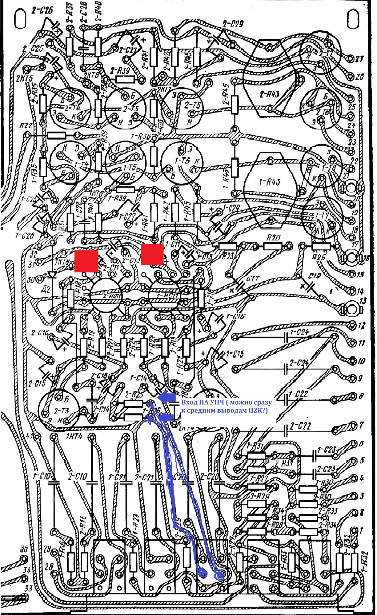

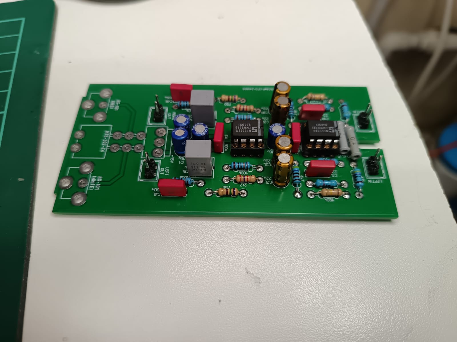

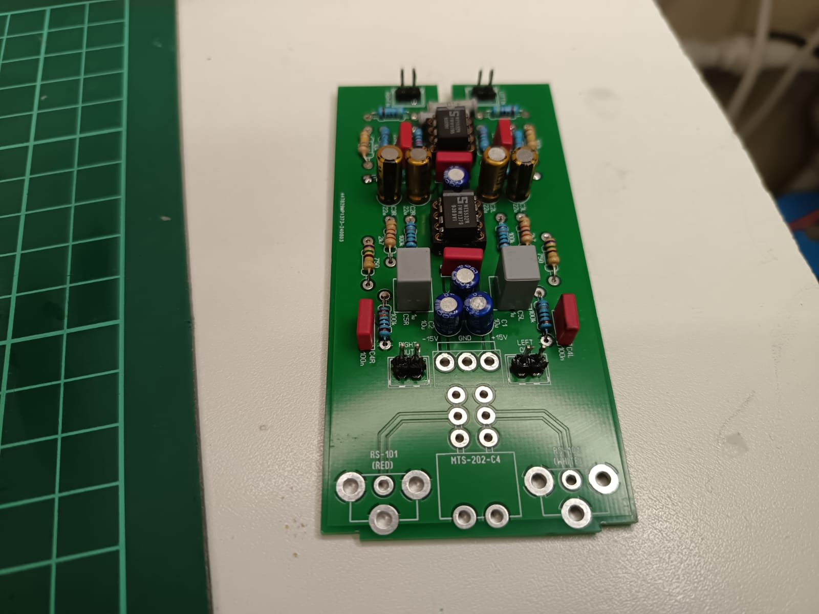

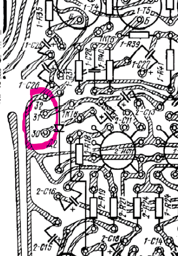

Теперь по проверке нового "преда".

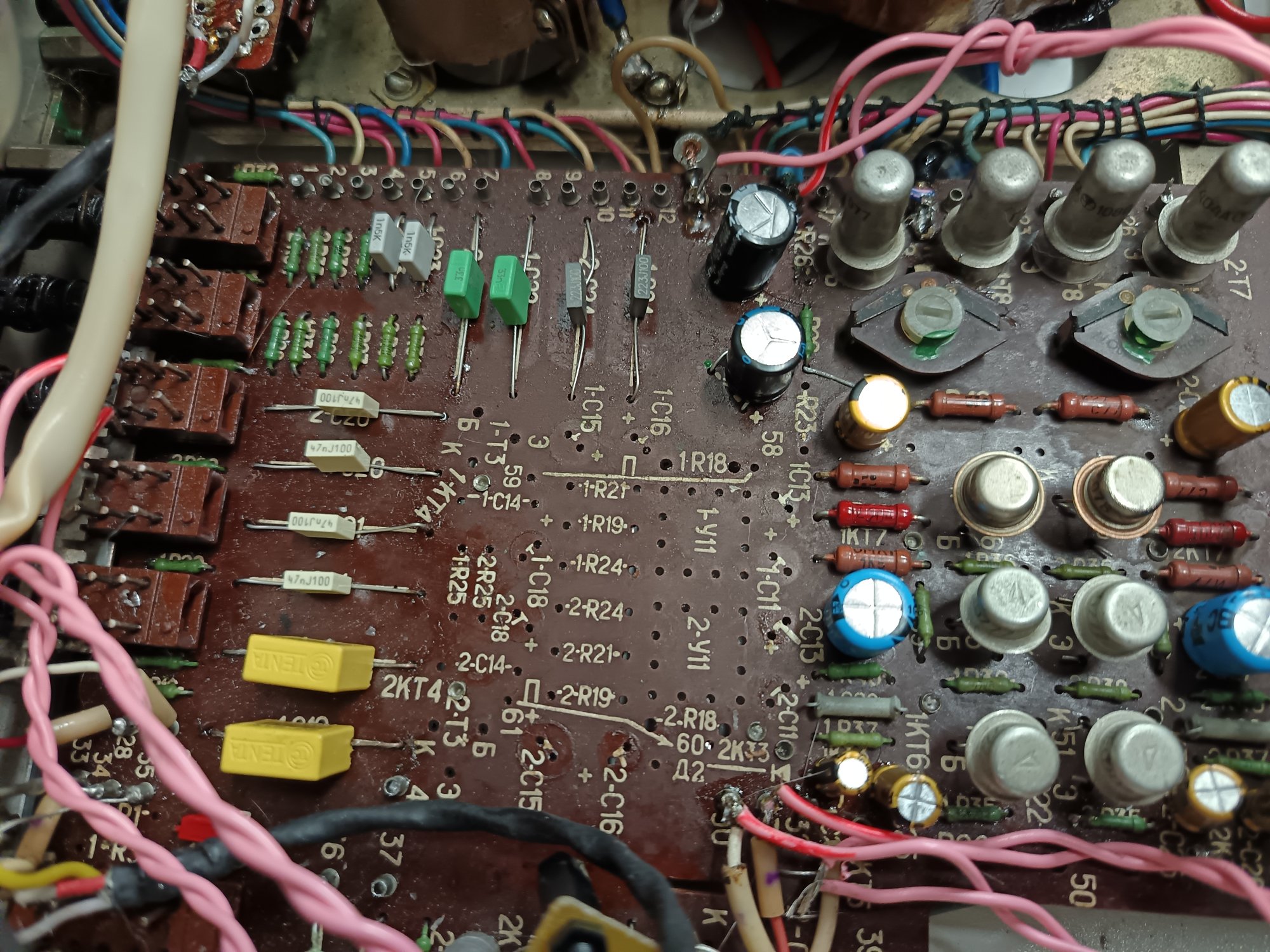

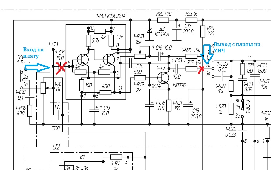

Я так понимаю, что нужно отключить С11. Забрать сигнал с выхода РГ, - это точки 30,31,32 (экран). На сколько я помню, нужно заменить резисторы 100кОм на 30кОм. ( плата АББА)
далее, сигнал подать на УНЧ. Ранее я подавал на резистор Р25, на П2К. Вопрос, может подпаять на П2К или на КТ5? Как лучше?
Еще вопрос, нужно ли отключать питание от 221х? Если да, то как? Нарисовал на картинках.
Это на схеме:
Это на монтажной схеме. Я ее обрезал, склеил, и прогнал через ИИ, для лучшего качества. Стало удобнее.
Вопрос, могу ли я припаять выход с новой платы на вход сразу на П2К?
smile_12Стандартная методика - двигаться от конца (блок питания) к началу (входным гнёздам).
не надо скакать туда-сюда.
Только уехал друг из детства, у него были проблемы с цифровым эфирным ТВ. Вот и он постоянно меня сбивал пока я разбирался. Я вынужден был уже орать на него: все вопросы потом, не мешай пока я не разобрался, но он мешал. Когда разобрался и всё что можно сделал, спрашиваю: ВОПРОСЫ??? Ни одного не было.
Но я всё равно заставил его три раза полностью сделать самому (проверенная методика, запомнит). Странные люди, говорю: ты дома мог всё сдалать, а сейчас сиди и помалкивай. Одна интересная штука была: при управлении с пульта цифровой приставки, изображение на ТВ "перебрасывалось" на сервисный экран. Если бы он не мешал, я быстрее понял бы что часть кнопок пульта приставки управляет телевизором, причём "криво". Ну и еще глюки: в описании ТВ (Тошиба) гнёзда есть, а в натуре нет, поэтому я читая схему и описание, говорил ему по телефону что делать, а у него не получалось.
Вот так же и тут. smile_12
ПЕРВЫМ ДЕЛОМ надо было поставить новый предусилитель. Не нужно и не хотелось тратить время на приведение в порядок узла на К1УС221.
Вы же упрямо что-то с ним оцениваете. Раз включили, послушали, сделали выводы, и не надо на нём зацикливаться.
Какой там динамик задушенный? 15ГД-11 или его ближайшие родичи? Если так, ничего удивительного.
Вот про это я и писал, но делать это надо в последнюю очередь.
Смутно помню что сначала гнёзда в СГ-5 были почти цанговые - подпружиненные цилиндры и контакт был не точечный, как бы цилиндр входил в фигурную тонкостенную трубку. Потом рацилизаторы вместо цилиндров поставили разрезные плоские контакты. Экономия на две копейки и рацуха на бутылку. Сейчас это называется оптимизация. Две копейки сэкономили, ублили качество на 20 рублей.
В дешевых кабелях RCA провода дрянь и обжаты могут быть плохо, нередко отрываются у разъёма после перегибов, но сегодня проще купить приличные кабели RCA чем хорошие DIN.
Да, провода в СССР были с толстыми медными жилами, а вот с разъёмами была беда.
Ну и на будущее. О внешнем корректоре. Штатный корректор DUAL с разъемами DIN, но есть смысл перейти на RCA.
Так и есть. Поставили, а дальше - хоть трава не расти. Замкнуло? Виноват потребитель, негарантийный случай.
Ну наконец-то.
Да, выпаять, как и R25.
На схеме эти номера не вижу. Да, со среднего вывода РГ и с того который идёт на общий провод. А экран на корпус, рядышком.
Да, методом подгонки на слух.
Подавать сигнал на входные разъёмы. А выход платки можно подпаять к П2К.
Весьма желательно. Я и об этом подумал под пластиковые стойки с гайками можно делать отверстия даже в дорожках платы.
R23 и R26 долой. Пока хватит, а потом можно снять ещё лишнее, ЕСЛИ КР544УД1 заработает.
Плюс 23В питания для платки можно взять с общей точки выпаянных R23,R26 а можно с точки 16 УМЗЧ, где удобнее. Минус 23В с точки 20 УМЗЧ. Общий с места где К1УС221 где удобнее.
Площадки под пайку на платке я защитил от акрила, который не для изоляции, а чтобы не ржавело.
Можно, на тот вывод куда шёл R25.
Вот теперь надо проделать действия которые вы описали выше, даром ушло время.

Ну, вот тут, вы меня побьёте. В силу технических обстоятельств, единственный источник сигнала - "долбанная блю туз коробочка). Не мог подключить иначе. Каюсь.
У нее сигнал от 150-250мВ. Поэтому поменял резистор на 15кОм, было почти хорошо. Можно было чууууть меньше номинал поставить.
Все верно, создатели решили, что нечего вам на схемы всякие смотреть, и так хорошо. smile_1_sarkazm
Я полчаса проверял схему, пытался найти эти точки, чтобы не ошибиться. А их нет на схеме. Зачем!? И так хорошо.
Вот вам кусочек монтажной схемы, чтобы понимать о чем я. Кстати, напомню про Д2, который находился в 1-2мм от точки.
Вы убедились, что нередко найти в аппарате точку где стоит деталь, сложнее чем заменить эту деталь. Но это полезно. Своего рода "ориентирование на местности". Поиск идёт по известным ориентирам (деталям) и по схеме. Навык незаменим когда схема не полностью совпадает с платой. А это часто бывает.
Диод Д2, по схеме стабилитрон КС168 - выкинуть в пропасть, он для питания К1УС221. Там много чего можно выпаять, если не собираетесь возвращаться к К1УС221. Её проще выкусить, а остатки выводов удалить, транзистор Т3 МП37Б тоже выпаять. Электролиты левее по схеме резистора R25 тоже можно выпаять.

Про эту плату я вспомнил недавно, спрашивал вас. Оказалось, что плата по схеме Рода Эллиотта. А дальше получил следующие сведения из НЕСКОЛЬКИХ источников:
1) Схема хорошая, ни кто не сказал плохо.
2) Схема простая, если правильно собрал, - заработает.
3) Есть основная проблема - ОУ 5532, который подделывают.
Обсудили, и забыли.
НО! В какой то момент, с легкой подачи KSV, была реализована идея выпотрошить донора "Арктура", который у меня пылится лет 10. Я про него забыл.
Я его "прокачивал" в силу разумения. smile_1 smile_1 smile_1 и по итогу получил.
1) Трансформатор на 25 Ватт. Питание 19-0-19, 20-0.
2) Плата выпрямителя. Я ее покупал на али. Регулируемая, со средней точкой. Мощность супер избыточная. По этому поводу многие посмеялись. НО! Она есть и она работает.
3) Сам корректор в коробочке, который вызвал кучу нареканий. У некоторых форумчан.
Получился готовый корректор. Остался корпус.
Так вооот....
Тут то меня и прошибло. Плата ( для радиотехники) была конкретно под "Арктур", со штатным креплением и размером. Когда я покупал элементы под нее, взял с запасом. Кратно 10 ( штукам не платам). У меня они остались. Получается, что у меня все есть, но нет только платы и корпуса. Прекрасно, подумал я, и пошел на Авито.
Плата 350р, корпус 450. Округлим до 1000.
Запустил процесс.
Сразу оговорюсь, что делал я его долго, не в ущерб "Одиссею". Больше приходилось думать, как все впихнуть. Сверлить, пилить.
Корпус брал с минимальным запасом по высоте. Трансформатор на 3-4 мм ниже. Было рисково, но если что, у меня был еще тор на 40ватт с обмотками 0-12В и 0-12В.
Оказалось, что предыдущее устройство монтировалось на "крышку" и закрывалось снизу. Я подумал, как лучше сделать. Можно было бы смонтировать на нижнюю крышку, но тогда я бы просверлил дно, было бы некрасиво, нужны были бы ножки для РЭА. Не захотел возиться.
Решил попробовать монтировать вверх ногами, но не сверля корпус. На нем с десяток штатных мест под М3.
Вначале ,закрыл все отверстия сзади, поставил сетевой шнур ( смародёрил с "Одиссея"), поставил предохранитель и кнопку включения. В корпусе были три отверстия, которые подходили под RCA. Сделал четвёртое, но из-за ребра жесткости в корпусе не получилось просверлить симметрично.
По внутрянке.
Пришлось миллиметрить с трансформатором. Очень муторно получилось, крепиться некуда, запаса по высоте нет. Нашел выход. У меня был кусок кривой дюрали 0,8мм. Из нее я сделал прижимную пластинку, нашел 4 точки крепления и прикрутил к ним.
Далее, нашел текстолит без фольги. Достаточно варварски сделал из него площадку для плат. Благо, они невысокие. У меня появилась возможность свободно крепить их.
Смонтировал.
Пайка платы заняла буквально 1 час, а как ее впихнуть, - 10smile_1. Но я был готов к этому.
По плате. Все элементы идут с погрешностью 1%. Электролиты 1-3%. Проверил каждый элемент, старался подбирать одинаковые по значению, а то вдруг перекосы по каналам.
Почему я упомянул 5532. Дело в том, что я их покупал. И когда я их покупал, мне говорили про подделки. Уговорили взять старые. По итогу, я взял Б/ушные ОУ в 3-5 раз дороже новых. Мне говорили, про "тот самый звук" и вообще что-то невероятное. Думал, что это развод, но тут подтвердили, что есть вероятность того, что это хорошее решение. Чипы 93 года, вроде как.
Как проверять плату я не знаю, но и пихать как попало не мог. Настроил на генераторе 1-2 мВ/1кГц, попробовал посмотреть на выходе, - там 150мв. Поднял до 5-6мВ, - 550мв на выходе.
Подключил ослик от компа, чтобы понять, что там за форма +-, - Синус, как синус.
Дальше все это смонтировал.
Как делать "землю" я не очень знаю, но KSV про это недавно писал.
Я сделал так, от средней точки выпрямителя к корпусу, от корпуса корректора к точке на корпус. Вроде, так должно быть.
Дальше я применил крайне непопулярный метод, который и мне не по душе. "Термосопли". Дело в том, что все будет находиться перевернутом состоянии, не очень хочется, чтобы провода болтались, как попало. Я просто их приклеил, чтобы сохранить вид корпуса целым. Получилось некрасиво, но более менее нормально.
Настал час "ХЭ".
Включил, - работает.
Корректор есть!
По звучанию. Мне, в силу опыта, крайне сложно сравнивать. НО! Он лучше штатного корректора "Амфитона". Попробую описать ощущение по простому. Представьте что человек сел с раздолбанного старого "жигули" на новый "Фольксваген". Уверяю, у него будет невероятный восторг. Разница на порядки. Все работает, тихо, удобно, надежно и.т.п. А теперь представьте, что вы с "Фолькса" сели на "Мерс". Не будет такой разницы и восторга. НО! Вдруг окажется, что все еще удобнее, дорога держится увереннее, через 1-2 часа, понимаешь что меньше устаешь итд. И вроде нет таких эмоций, но уровень другой. При этом нельзя сказать что "Фолькс" плохой. Не такой, не дотягивает в моментах.
У этого корректора гораздо приятнее басы по детальности, очень сбалансированно все звучит, всего хватает, ВЧ - еще детальнее. СЧ, звучат вровень с ВЧ и НЧ, не тише не громче.
Что касается сцены, объема, - однозначно приятнее. Вообще, есть мой любимый параметр - "легко/приятно слушать". Так вот он максимальный на текущий момент. Хочется слушать и слушать.

Это вид внутри.
Это фото платы

Итак, вопрос по внешнему фонокорректору.
мне потребовался отдельный корректор, Нашел плату на "авито", в объявлении , подойдет для "Арктура" и прочих.
Вот и надо её попробовать на макете, не в корпусе, чтобы оценить и пока не думать о корпусе для неё.
Купил ее, докупил все для нее. В МТУСИ показал местным корифеям, - одобрили. Начал собирать, но пришлось притормозить посещение. Через некоторое время, клуб закрылся, и все мое барахло пропало.
Так плата судя по фото ниже осталась у Вас или пропала в МТУСИ и фото старые?
Быстрее всего, а скорость - немаловажная вещь, надо включать её, раз она готова.
Но вопрос у меня.
- Есть ли её схема, хотя бы примерная, ссылку.
- Какое питание?
Есть такое дело на Али, там продают плохие подделки, хорошие подделки, а есть настоящие.
У меня есть приборчик для определения подлинности ОУ с большой степенью вероятности, по крайней мере плохие подделки определяет 100% а хорошие подделки - как правило.
Я писал здесь на сайте статью. тоже не читали?
была реализована идея выпотрошить донора "Арктура", и по итогу получил.
Нормально, но думаю, достаточно 1...2 Вт.
Напряжения с большим запасом, но понизить - нет проблем.
Есть готовая плата на стабилизированные +-12 В (если переделать, будет +-15 В), могу поделиться. Размер минимальный.
На макете - можно.
_scare нееет, в такой корпус влезет десяток корректоров. Ну не десяток, но великовата.
И не надо. Делается макет, слушается, оценивается. И дальше выводы: искать другой корректор или искать корпус.
И был тор на 200 Вт, самое то для корректора, Макаров одобрил бы.
Не люблю, лучше когда есть запас.
Ну да. БП надо было взять поменьше.
Хорошо, но усиление всегда можно подстроить.
я упомянул 5532. мне говорили про подделки. Уговорили взять старые. По итогу, я взял Б/ушные ОУ в 3-5 раз дороже новых.
Может правильно. О проверке я писал выше.
Но проверять можно только выпаянные, а не впаянные в плату.
Невероятного не будет, но может вполне устроить.
Так и есть.
Не люблю 90-е. Вообще.
Всё отлично. 5...6 мВ на входе - это предельно максимальный уровень (знаю что бывают исключения). Хватит с запасом. Думаю, при обычной громкости записи, будет 150...250 мВ.
Как раз под то что сейчас сделано.
Включил, - работает. Корректор есть!

Под спойлером фото "Изделия"
Вид сзади. Видна переделка сети и RCA
Так он работает? Тогда включать и слушать.
Но не такой корпус я имел в виду.

Корпус с избытком, но у него толстый металл. Я купил только плату и корпус, все остальное было. Про мощность и прочее, это понятно. Она с супер избытком. Но все детали для сборки у меня были. Сегодня его закончил. Оставалось провода к rca подключить. Послушал на нем "Стену", категорически приятно. Чувствуется что 20гдс не дотягивает. НЧ и ВЧ на 5, он на 4- . Но не ужас ужас. Очень любопытно , как он будет звучать с "Одиссеи". У самого Одиссея приятный бас, и корректор приятный, в этом плане. Будет интересно сравнить с "амфитоном". Сможет ли "Киев" уделать "Львов" =)
В любом случае, есть действующий корректор, который объективно, приятнее звучит чем штатный от амфитона. Думаю, уже недурно.
Сейчас нужно подумать как быть с монтажом и демонтажом. Не выдрать лишнего. Расположить как полагается. И , думаю, нужно решать вопрос с монтажом платы защиты. Есть где разгуляться.
Попутно вопрос. Если брать питание для платы защиты отдельно ( я делал выводы от транса), для выпрямления хватит 400мкф? Я прикинул, нужно 200-400мкф
Я про то что можно делать прямо сейчас, но на макете. После испытаний, если понравится, можно переносить в корпус.
То есть он уже работает? Очень хорошо.
Обратите внимание на равноценную работу обоих каналов, на баланс, на то что правый канал - правый, левый - левый. Думаю, надо переходить на RCA в том числе шнур от ЭПУ до коробки корректора. Раз нет кучи источников во шнурами DIN, лучше сразу всё делать на тюльпанах.

Хочу взять питание ближе к плате(сейчас тянул от выводов с края платы) , скажите пожалуйста, где это можно сделать?
Это на Ваше усмотрение. Несущественно, как удобнее. И, наверное, надо очистить плату - снять К1УС221, кучу конденсаторов МБМ и прочее что мешается. Место добавится.

"Дело было вечером, делать было нечего. "
Вчера решил демонтировать лишнее. Включил интернет и под него все выпаял. До этого, на бумаге, по принципиальной и монтажной схеме отметил удаляемые элементы.
По результату:
Блок 221 - демонтирован.
Заменены МБМы в блоках коррекции (-20дБл и т.п.). Произвел замеры, показания самого лучшего выше в 3 раза. Так в 4-5 раз. Одни был в нормальном состоянии.
Для интереса, проверил электролиты стоявшие в блоке 221- половина "мертвые", половина хорошие.
Произвел замену электролитов в блоке УНЧ. Там остались только 4 конденсатора. 1мкФ и 20 мкФ.
2 вообще не определялись. Поменял. Будет очень интересно услышать результат. Он и с такими конденсаторами очень даже недурно звучал.
В ближайшие выходные займусь монтажом новой платы. Нужно разобраться с посадкой УЗ.
Сильно думаю о переделке селекторов входов на П2К, дело не столько, что хочется реле, а в том, что можно удобнее подключить провода. Точнее их протянуть к РГ. Но я над этим подумаю в самом финале.
Очень надеюсь, что после этих выходных останется только настройка.
Ещё посмотрел схему. По ней есть кнопка "кор". Эта кнопка, вроде как идёт до С11. Вопрос, это так или я ошибся? Нужна ли она?
Фото изменений:

Вчера решил демонтировать лишнее. До этого, на бумаге, по принципиальной и монтажной схеме отметил удаляемые элементы.
Разумно.
Заменены МБМы в блоках коррекции (-20дБл и т.п.). показания самого лучшего выше в 3 раза. Так в 4-5 раз. Одни был в нормальном состоянии.
Да, непредсказуемо, одни остались герметичными, другие - нет. Раньше трудно было найти им замену, сегодня - легко и недорого.
Та же история. И достаточно одного плохого на пути звука (не в питании, например), и всё будет испорчено.
Они уже подключены. Лучше сначала доделать корректор винила чтобы коробка стала штатной, не сопливой.
А что там настраивать? Разве что ток покоя выходных транзисторов в УМЗЧ. Но прежде надо измерить его по резисторам 0,5 ом, может и трогать не надо.

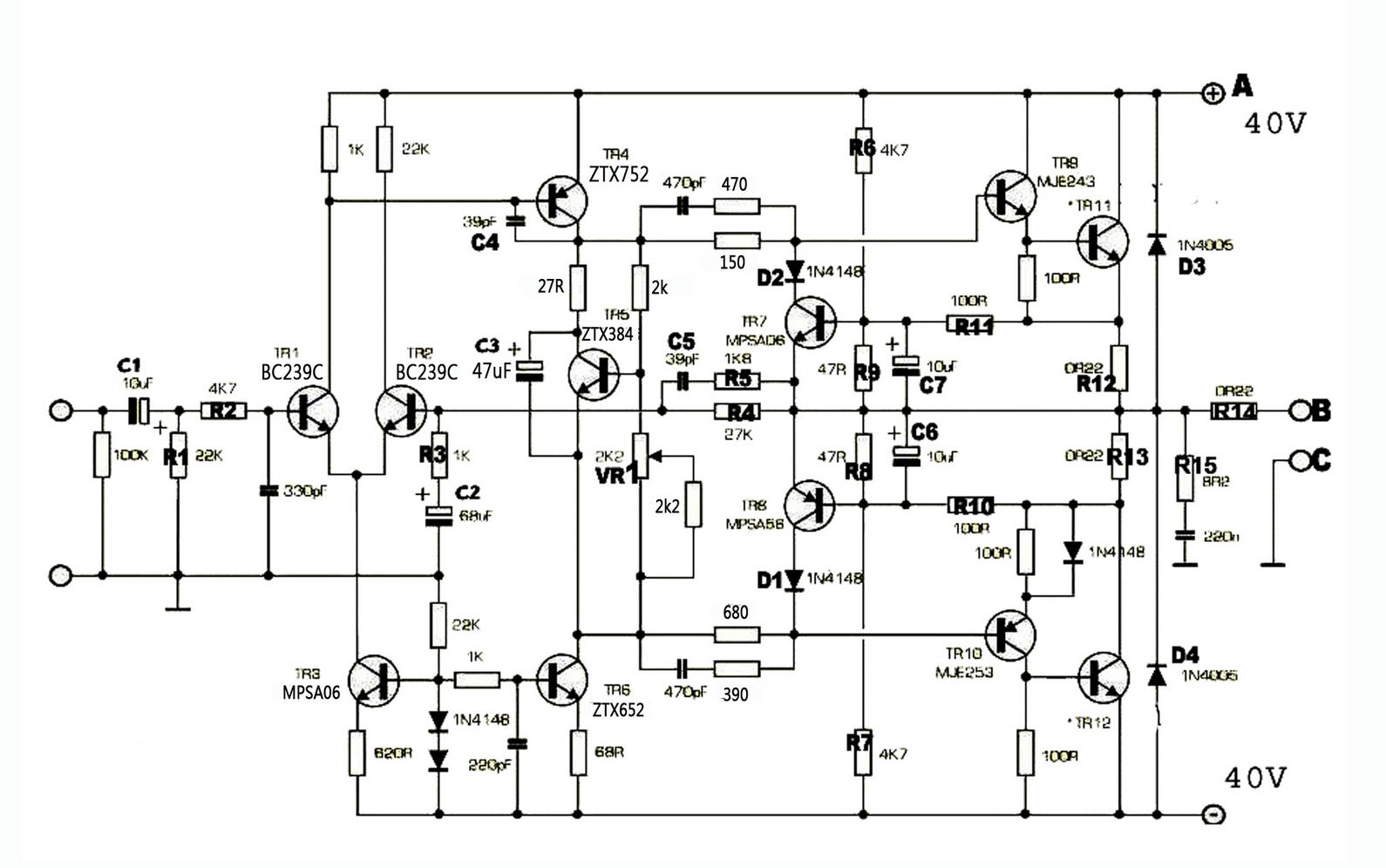

Конечно, можно доработать УМЗЧ, но я считаю что надо собрать подобный на макете, почти такой есть у ХиХ или даже собрать ещё один канал от Одиссея. Такой же и на нём попрактиковаться. Поскольку это типовая схема которая используется в 95% усилителей (класс D не считаем) с небольшими изменениями.
пример.
Вот та же схема с добавками. Вам кажется ПОКА что она совсем другая, нет, кое-что добавлено, но принцип тот же и настраивается почти так же.
И эта схема из усилителя NAIM чью музыку вы слышали.
И сильно советую купить этот усилитель, сегодня он не стоит даже миллиона, смешные цены.
Поинтересуйтесь классикой советских радиолюбителей 1970-х, практически та же схема.
Всё было надо повыделываться, чтобы не как у всех. Кор. - обычно подразумевается коррекция (непонятно чего), здесь надо было написать ТК-тонкомпенсация, тут было бы трудно перепутать что это. Если это та кнопка которая идёт на отвод от РГ, то на С10. Поднимает бас на малой громкости.
Понажимать на малой громкости и решить.
Я понимаю, цель фото - показать как всё красиво.
Ну и места достаточно, я только на фото РГ не вижу.
Если проходит по высоте, удобно крепит на пластиковых стойках, есть и поменьше, 5 мм, но я сознательно положил подлиннее чтобы можно было поднять платку над резисторами. Металлические винты-гайки М3 совместимы с пластиковыми стойками. И удобно что они снизу делают зазор со стороны дорожек из фольги где выступают пайки.
Понял.
Я делаю фото для фиксации результата. Красиво было и с МБМ. Это на случай явного «косяка» или, может, чего-то, что вы видите, а я нет по неопытности.
Хочу посмотреть, как можно закрепить плату. Хочется попасть мимо дорожек. Но это со свежей головой. Сломать и заменить — много ума не надо. А тут нужно нормально поставить плату и еще разместить УЗ. Идея-то есть, как всё сделать, а если не пройдет??? Нужно время и свежий взгляд.
Еще вопрос, Я могу снять детали у части усилителя сигнала? Который с 0,8мв усиливает сигнал? Там транзисторы п28, а вы про фонокорректор говорили.... Может и попробую собрать.
Да ладно, что стесняться-то? Когда красиво получилось, всегда хочется показать. А другие по картинке мало поймут - снято что-то лишнее или нет.
А зачем? Тем более пластиковые стойки ничего не коротнут, да и напряжение мы с этого узла сняли (должны были).
Логично. Зато много ума надо будет чтобы восстановить сломанное по ошибке.
Да, и я писал об этом. Мало того, из этих деталей можно собрать внешний корректор при желании.
Основная функция - корректор для винила, но с помощью переключателей брюки превращаются превращаются брюки в элегантный масштабный усилитель делающий из 0,8 мВ целых 35 мВ.
Но корректор из этих деталей - баловство с предсказуемым результатом, лучше хотя бы DUAL на трех транзисторах.
Любопытно
Я только ЗА! Но вроде с ним были сложности в расчетах. Или я напутал? Я бы с удовольствием сравнил дискретный корректор с корректором на ОУ.
Точнее не сложности, а точная настройка.
Нам пока сойдёт и повторение массовой схемы DUAL. Пока не до совершенства. А при желании заменить (или добавить) несколько деталей которые посчитаны немножко точнее. Основная схема и питание не изменятся.

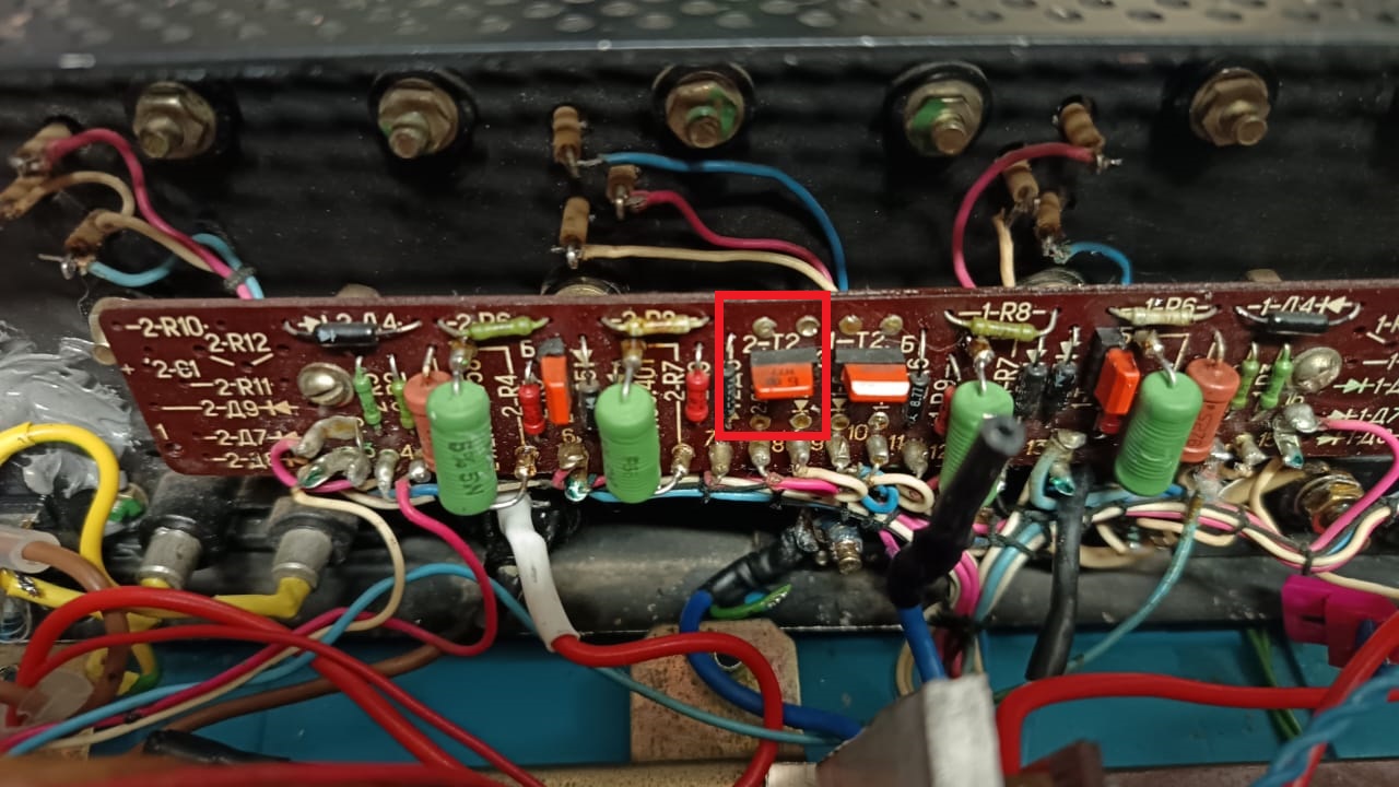

Что-то напутал.
скорее всего в плате защиты.
Выключил, как только реле отпустило, динамик левого канала ( если не напутал) стал сильно двигаться. По длине, частота небольшая. И через несколько секунд пошел дым из транзистора. Он на фото.

Что-то напутал.
А что у Вас отключает плата защиты через реле? Если отключаются дины, то почему они двигались?
Torin007
24 Дек 2024
244
26
Мы взяли плату от 101 радиотехника. Оговорился, реле включилось

Что-то напутал. скорее всего в плате защиты.
Вряд ли. Защита только включает-выключает динамики.
Надо было моментально выключать, а не ждать пока что-то сгорит, особенно динамики.
На фото много транзисторов. Какой именно?
