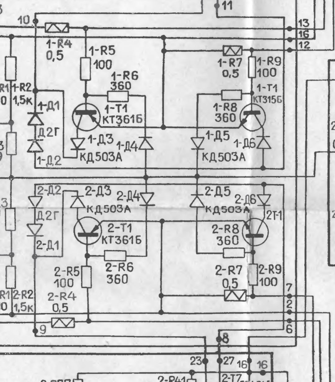

Трназисторы бывают прямой проводимости (всё условно) P-N-P (исторически они первые) и обратной проводимости N-P-N, это антагонисты.
Чтобы не обижать их, им сделали комплимент и назвали комплементарными.
Другой. Я помню, что там есть нпн и пнп транзисторы.
И они НЕ взаимозаменяемы. это надо помнить, а спутать КТ315 и КТ361 легко, тем более что маркировку на них меняли много раз.
Простое правило (как пить дать, есть исключения) у КТ315 буква маленькая и в левом верхнем углу, у КТ361 - большая и по центру.

Я сейчас задумался, год вспомогательной платой, где стоят кт315 и кт361. Я исхожу из того, что плата от одного узла, оптимизированна, под другой. Напомню, с индикатором или без. И вот я скачал схему без индикаторов и возник вопрос.

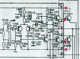

Уважаемые знатоки, как понять какой из одинаково промаркированных транзисторов на схеме, установлен на плату от другой, с другой маркировкой? :))))))) какой их 1-Т1 верный? Шансы 50/50.
Сразу вопрос. Если вместо 315 стоит 361, и я включу усилитель, опять пыхнет?
Вот схема, которая, с высокой степенью вероятности ркализованна у меня. У меня такое ощущение, что те два транзистора, которые рядом - 315е. Остался ещё один непроверенный транзистор. Надо ещё раз все проверить. Я обращал внимание на целостность, а не на тип перехода.
Спасибо! Это упростит процесс. Я ещё посмотрел, что можно эмиттеры проверить. Они должны звониться между собой.
Неверный постулат. Какая там оптимизация...
Схем много, они ставили что хотели.
Нет. Проблема была не из-за этой платы, а из-за того что выход УНЧ был соединён с общим проводом. Вряд ли какой усилитель это выдержит.
Неверное ощущение. Я уже писал что транзисторы похожи, но они разные. В своё время неплохо если бы додумались их выпускать в корпусах разного цвета. Или хотя бы с точкой краски разного цвета. Одно время мода была - ставили 4 точки разных цветов без надписей.
КАКОЙ?? Если типа КТ315, вы зря теряете время.
Кстати, в новой хорошей красивой схеме, только посмотрел и нашёл грубейшую ошибку.
Именно в связи доп. платки с основной.
А всё потому что рисовали уроды, ну не читаются лежачие транзисторы и лабиринты проводов, немудрено заблудиться.
Правильно нарисовано у буржуев, картинку я приводил, там сразу всё видно.

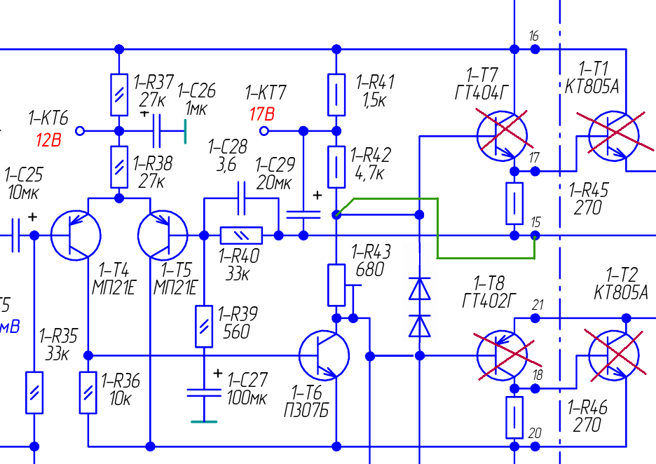

Поменял все. Не заработало. Опять 22В. Посмотрел П307 - не тестируется. Можно его чем-то заменит? Хотя бы временно. МП 21 без выпайки - звонятся как 2 диода, похоже что живые.
6,438
6,587
237
Эх. опять бежите впереди паровоза и в сторону от рельсов. Мои вопросы так и остались без ответа. И по поводу проверки транзисторов, и прочего.
Что значит "поменял всё"? Что? На что? Что у выпаянных деталей? Что с ограничением тока резисторами? Ну нет резисторов, предохранители есть?
П307 можно заменить мешком транзисторов, но неизвестно какие есть. Ну можно 2N5551 а есть они?
Чем заменены ГТ четыреста?
Что значит П307 не тестируется?
Можно биться лбом в стену, разбивая очередной лоб, можно биться надев каску, а можно поискать дверь или кувалду.
Я пока ничего не понял про то какие транзисторы сгорели и как это определяется.

Есть кт 801а из советских. У него ниже частота, а по другим параметрам он подходит. И bd140
Попробую.
805ые я выпаял и проверил тестером. Один не работал. "Неизвестная деталь"
Заменил.
404 - определился резистором на 10 ом. Сегодня забрал, - заменил.
Решил проверить п307 - "неизвестная деталь. "
С резисторами, видимо , упустил. Где какой проверить? Если 0,56 то они корректно впаяны. Проверял специально.

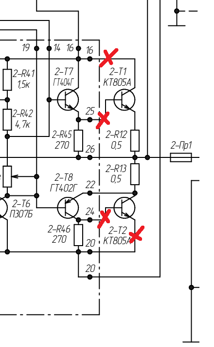

Итак. вот что надо БЫЛО сделать.
Отпаять 4 провода от КТ805.
Убедится омметром что точка 15 не сидит на земле.
Включить питание. Измерить напряжение в точке 15. Если транзисторы исправны,там будет ноль.
Если неисправны - что будет в этой точке?
Долго не держать если не ноль, резисторы по 270 ом сгорят.

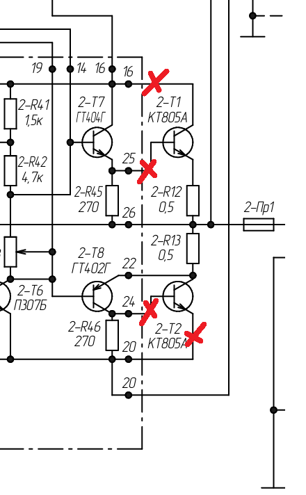

Отпаял, На15 точке 700 ом
Хорошо. Значит нет замыкания.
Отключив оба КТ805 можно ненадолго включить УМЗЧ. Даже при пробитых ГТ402, 404 ток ограничат резисторы по 270 ом. Если транзисторы пробиты. резисторы сгорят. но прежде начнут дымить.
Двух секунд должно хватить чтобы увидеть что на выходе где должно быть нулевое постоянное напряжение.
Если ноль. можно спокойно идти дальше.
Если немного не ноль, то же.
Если 22 В сразу выключать. выпаивать и проверять ГТ402, 404 на пробой. но не китайским приборчиком, а как я написал.

Вместо него дырка? Тогда невероятно поскольку без П307 резисторы R41R42 подают плюс на базы ГТ402,404 и вынуждают плюс на выходе.
Но раз на выходе не питание 22 В, это уже хорошо, значит нет пробоя К-Э у ГТ402,404 испытание пройдено.
На месте П307 должен быть какой-то транзистор обратной проводимости, иначе цепь ООС будет разомкнута, а без этого немыслима работа ОУ (УМЗЧ в целом построены по принципу ОУ и только ООС держит все режимы).

Я уже написал с картинкой что надо делать с проблемным каналом - отключить выходные транзисторы, ИМЕННО ТАК как я написал, а не самодеятельно.
Измерить сопротивление выхода относительно общего провода чтобы убедиться что СЕЙЧАС на нём нет замыкания на общий провод.
Запустить с осторожностью часть усилителя.
Но я не знаю что там с П307, впаян он или выпаян. Не знаю исправен он или нет.

Цель я озвучил: выжигание КТ805 могло произойти только при замыкании выхода на "землю". Вот и надо убедиться что сейчас этого замыкания нет.
Это также точко но на другом канале. Транзисторы кт805 я отключил как на схеме ( база и коллектор).
smile_12 Я ПРОСИЛ СДЕЛАТЬ ТОЧНО ТАК КАК НА СХЕМЕ, ЭТО НЕ БАЗА И КОЛЛЕКТОР. ПОВТОРНО НАПИСАЛ ЧТО НАДО СДЕЛАТЬ ИМЕННО ТАК!
Раз пишу, значит есть у меня основания, описывать их долго и толку мало.
Отключил именно в "проблемном " канале. Если это так, то без 307 на 26 точке 12в.
БЕЗ П307 толку мало, я уже писал что будет подтяжка (термин) к плюсу, так и есть и это отчасти радует потому что я считаю что ГТ402, 404 ВПАЯНЫ (ЭТО ТАК???) значит они не пробиты раз дым не идёт. Я боюсь что пробиты ГТ402, 404 их сложно заменить другими.
Нужно впаять любой подходящий транзистор вместо П307 если мы до сих пор не знаем пробит он или нет, на Ваше усмотрение, мне не нравится ничего из написанного выше. Обрыв обоих переходов возможен, но это редкость, а проверять ВРУЧНУЮ, а не смарт автоматами вы никак не желаете, хотя это просто, но надо запять две детали.
Вижу. Это я слепышара. Сейчас переделаю.

У меня только небольшая просьба будет. Я заметил, что на схеме каналы отображены зеркально.
Во втором канале все также?
Верхний транзистор - отключаем базу и коллектор
Нижний- отключаем базу и эмиттер?
6,438
6,587
237

Я хотел на конкретном примере, раз он уже произошёл показать КАК надо искать неисправность, что при этом происходит.
Например, включение без выходных транзисторов очень полезно, я так и делаю когда надо убедиться что вся схема собрана правильно, без ошибок. При этом даже при ошибках и неисправностях токи ограничены и сгорание транзисторов маловероятно.
Этот способ лучше чем включение УМЗЧ через резисторы или лампы поскольку лампы позволяют только увидеть - исправен ненастроенный усилитель или нет поскольку при загорании ламп напряжение на всём усилителе падает почти до нуля и настраивать нельзя.
Без выходных транзисторов возможна настройка - и средней точки, и даже примерно тока покоя, и даже усиление синуса без нагрузки, почти всё, но надо проследить чтобы цепь ООС не оказалась в обрыве.
Человек для которого нужен только результат, дал бы работающий совет: заменить все транзисторы на заведомо исправные.
Вот и я дам тот же практичный совет без мучений и уговоров целью которых было ваше понимание работы схемы. Меняйте транзисторы. Это проще, понятнее, быстрее.

Эта схема из ранней версии, без ненужной доп. платы. В вашей версии сделано так что история с двумя проводами от точки тире может повториться, поэтому я выбрал для отключения те выводы выходных транзисторов которые припаяны одним проводом.
Повторяю третий раз - НЕ СЛУЧАЙНО так делаю и подчёркиваю.
Понял. Спасибо. Согласен, выгорание транзисторов того не стоит. Их попробуй найди ещё. Буду искать п307, без него нет смысла включать. Мне, конечно, не очень понятна схема. Мне нужна теория. Это однозначно. Следующий этап ХиХ. Нужно исключить элементарные пробелы в знаниях. Ну и чтение принципиальной схемы не очень просто даётся. Самое смешное, что в сложных местах получается, а в простых - путаюсь.

Не обязательно. Можно любой кремниевый с предельным напряжением К-Э от 50 В и мощностью от 0,2 Вт.
Есть там такой, только в Одиссее он вверх ногами нарисован.
Можно вообще проверить первые 3 или 5 транзисторов сделав так. Если стоят 5, то зеленая линия не нужна, но тогда 1-Т7 и 1-Т8 должны быть точно исправны.
Зеленая линия нужна только без зачеркнутых транзисторов. Так замыкается петля ООС.
Фактически это ОУ, но его нельзя нагружать - только тестером и т. п.
Если на выходе около нуля, всё работает.
Так можно проверить 1-Т6 с полной уверенностью что ничего не сгорит. Полезно вкл. на вых. осциллограф.
