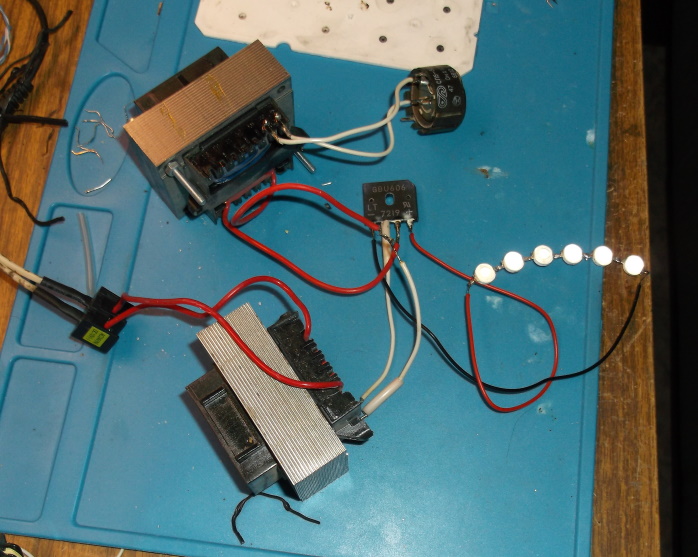

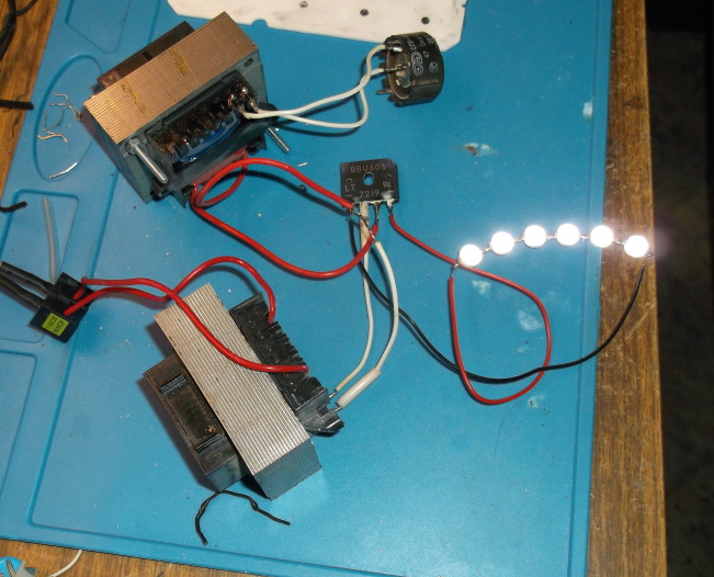

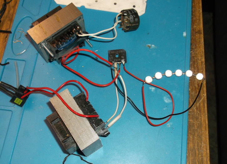

Ну раз сам я ляпнул о дроссельном регулировании, сам и пробую.
Ничего не считал, взял два одинаковых трансформатора понижающих на 16 вольт, индуктивность первички с разомкнутой вторичкой 12 гн. Один трансформатор питает светодиоды через мостик, второй, своей первичкой около 100 ом служит ограничителем тока, управляю этим дросселем через вторичку закорачивая через подстроечный резистор 47 ом. На фото не так видно, на самом деле почти полный диапазон яркости, один светодиод даже лишний наверное. Нет иголок, нет деградации кристалла, минус только габарит. Качество схемы можно улучшить, применив магнитный усилитель. Пересобрать можно и на высокое напряжение.
