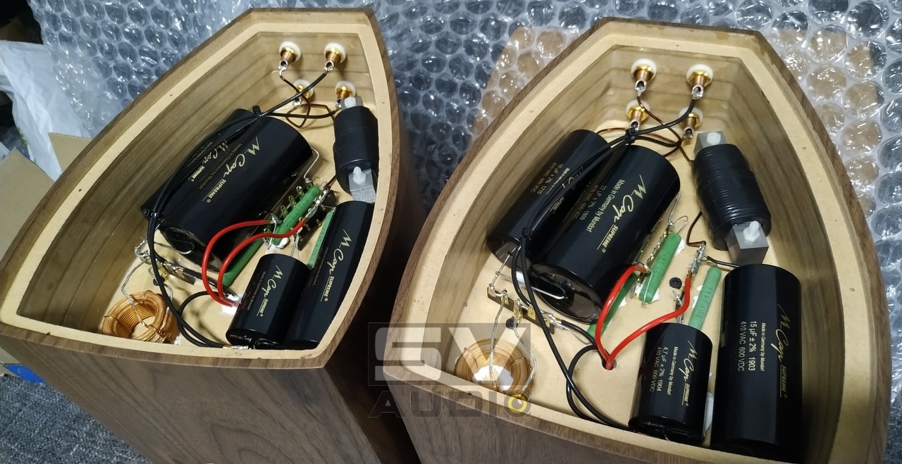

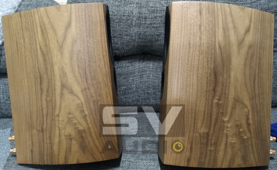

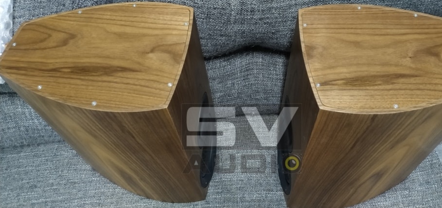

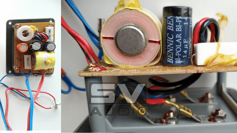

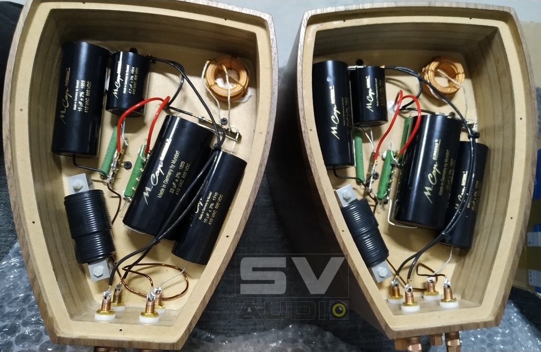

Реставрация и полный апгрейд кроссоверов акустических систем KEF Q1. Акустика сделана для любителя и ценителя фирмы KEF, стоимость переделки в несколько раз превышает стоимость этих АС новых. На такое конечно пойдет не каждый человек. Сейчас эта модель снята с производства. Но данный динамик UNI-Q имеет очень хороший потенциал и звучит просто замечательно, а с новыми кроссоверами на базе MUNDORF и кабельной разводки CARDAS LITZ 11AWG звучание раскрылось на полную, что можно было достать с данного динамика.
Так как новый кроссовер физически не поместился внутрь корпусов, пришлось изготавливать дополнительную секцию для размещения кроссовера. На ЧПУ изготовили набор из MDF высотой 85 мм по форме основного корпуса каплевидной формы. Этот отсек вклеился снизу, тем самым корпус вырос по высоте на 85 мм. Все поместилось тик в тик. Все пластиковые детали ФИ, накладки на динамик, и накладка сверху- были обработаны материалом Bimast. Был звонкий пластик - стал как камушек. Так же обработали Bimast внутри корпуса.
Корпуса изначально были в пленке. Не мало работы по подготовки корпусов под шпон. Выведение всех углов граней и нижнего отсека под фильтр. Так же были переделаны грили со стандартных крепежей на магнитную систему, все это видно на фото, до и после. Перетянута новая ткань. Шпон - американский орех, покрытие масло. Детали кроссовера MUNDORF - JANTZEN. Кабель: Cardas Litz 11awg. Терминалы подключения - Cardas.
Звук после переделки вырос в буквальном смысле, теперь это не Q1 а что-то ближе к Референс без приувеличения. И даже в Референс моделях за несколько тысяч $ кроссоверы далеко не такие, как мы умудрились сделать в этих АС. Вообще апгрейд любой акустики по части кроссовера и кабеля, бывает часто дороже чем стоимость самих АС, такие вещи делаются в понимании всей этой кухни Заказчиком.

Согласен со всем вами сказанным. У КЕФа детали на редкость дрянные, при совершенно потрясающих динамиках. И затраты на фильтры нормального качества могут перевесить стоимость самих колонок.
Работа грандиозная, нет слов. Колонки вернут затраты на них добрым звуком.
ПС. Родная катушка НЧ фильтра, мотанная на альсифере, могла бы остаться , сердечник из лапши может проиграть альсиферу.

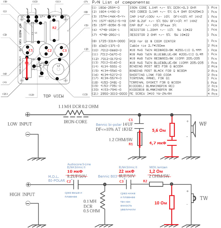

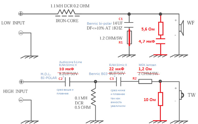

Добрый вечер. Не понимаю где вы взяли конденсатор на 15uf его же нету в схеме?
У Вас есть схема фильтра?
Вот. Она с доработками которые я хочю сделать. Я тоже вдладеле kef q1. И хотел бы Вашу схему посмотреть чтоб себе так сделать.
Вот. Она с доработками которые я хочю сделать. Я тоже вдладелец kef q1. И хотел бы Вашу схему посмотреть чтоб себе так сделать.
Правда я буду делать на конденсаторах jantzen они дешевле. Посоветуйте пожалуйста схему.
Меня напрягла доработка ВЧ фильтра. Когда меняют электролиты на качественную плёнку, то учитывают, что вместе с "электролитами" выбросили и их внутреннее сопротивление, 0,5...1 Ома. Здесь выбросили 2 последовательно включенных электролитических кондёра, 2 Ома ушло. И номиналы 10 мкФ+100 мкГн на массу не дадут заснуть, провал импеданса обеспечен. Электролитический кондюк этот момент сглаживал.
Ну вон же стоит в схеме 14 мкФ.

Меня напрягла доработка ВЧ фильтра. Когда меняют электролиты на качественную плёнку, то учитывают, что вместе с "электролитами" выбросили и их внутреннее сопротивление, 0,5...1 Ома. Здесь выбросили 2 последовательно включенных электролитических кондёра, 2 Ома ушло. И номиналы 10 мкФ+100 мкГн на массу не дадут заснуть, провал импеданса обеспечен. Электролитический кондюк этот момент сглаживает. А можете сделать исправления в схеме
То получаеться по этой схеме нужно делать на электролитических конденсаторах? Потому что на пленочных упадет сопротивление?
Можете написать номиналы конденсаторов и какие куда паять. Джантексы я найду они есть у нас в продаже. Или паять електролитыи не морочиться. Просто не хочю колонки з запороть.
"То получается, по этой схеме нужно делать на электролитических конденсаторах? Потому что на пленочных упадет сопротивление?" - я не призываю Вас делать по этой или другой схеме, сабж в руках не держал. Я указываю на возможные подводные камни. Если меняете эл-литы на плёнку, то будьте добры добавить последовательно с каждым резисторы по 0,5...1 Ом .
Тоисть их надо ставить на с2 с3. И пленочные наверное лучше будут звучать?
ВЧ фильтр чудовищный. При этом ещё и подвергся "обогрейду"
НЧ фильтр не лучше. Кричаще-мычащее нечто.
То есть их надо ставить на с2 с3. И пленочные наверное лучше будут звучать?
В идеале - деталей фильтра не слышно))
Именно.

Принцип много лет работает, и на КЕФах и на Танноях. Три-четыре детали, из которых катушка НЧ родная, остальное мелочевка.
Добрый день. Александр в посте от 24 окт 15 года на танноях стоит катушка нч на 1.6 мГн, на Kef cтоит 1.1 мГн. Можно ли оставить на мои kef нч динамик, катушку на 1.1 мГн?
А потом задают вопросы: "почему орёт". Это я к подобным случаям случившихся после вопросов ко мне по поводу замены электролитов на плёнку. Говоришь, что не надо менять электролит если он в норме - не верят.
Обычно хватает родной катушки, но если у вас ламповый УНЧ с выходным в 2-3 Ома, нужно доматывать катушку , чтобы индуктивность вернуть к исходной.
Достаточно послушать на шуме или музыке звучание динамика с катушкой без цобеля, если спокойно звучит без яркости или воплей. катуху оставляем.

На звуке коротните катушку фильтра. сравните звучание напрямую и с ней. Поймете назначение этой катушки.
Если пропустили в тексте, то повторю: через порт инвертора вытягиваете от динамиков провода к столу. за которым будуте работать, там делаете макетку , на ней собирается схема фильтров и там же отслушивается, в разных вариантах.Иначе зря потраченные силы и время.
У меня простой denon ceol 4

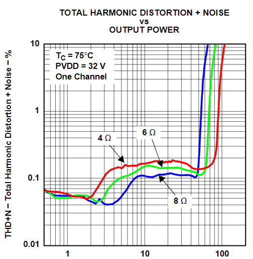

денон.png - внутри усилок класса D https://pdf1.alldatasheet.com/datasheet-pdf/view/171002/TI/TAS5142DKD.html , если, конечно, в более старой версии не стоит аналоговый класса АВ. У цифрового КНИ 0,1% при 1 Вт выходной мощности
О коэффициенте демпфирования не упоминается, но он должен быть высоким.
