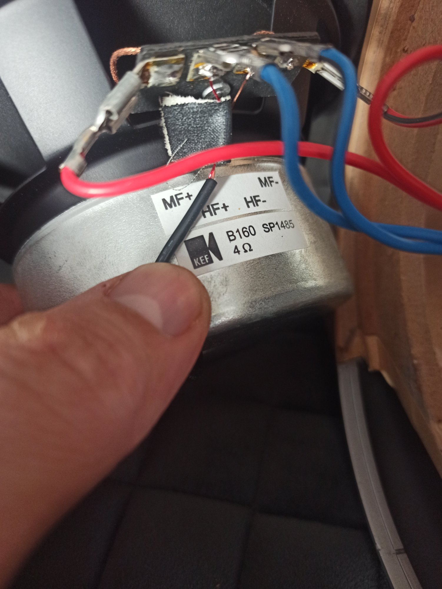

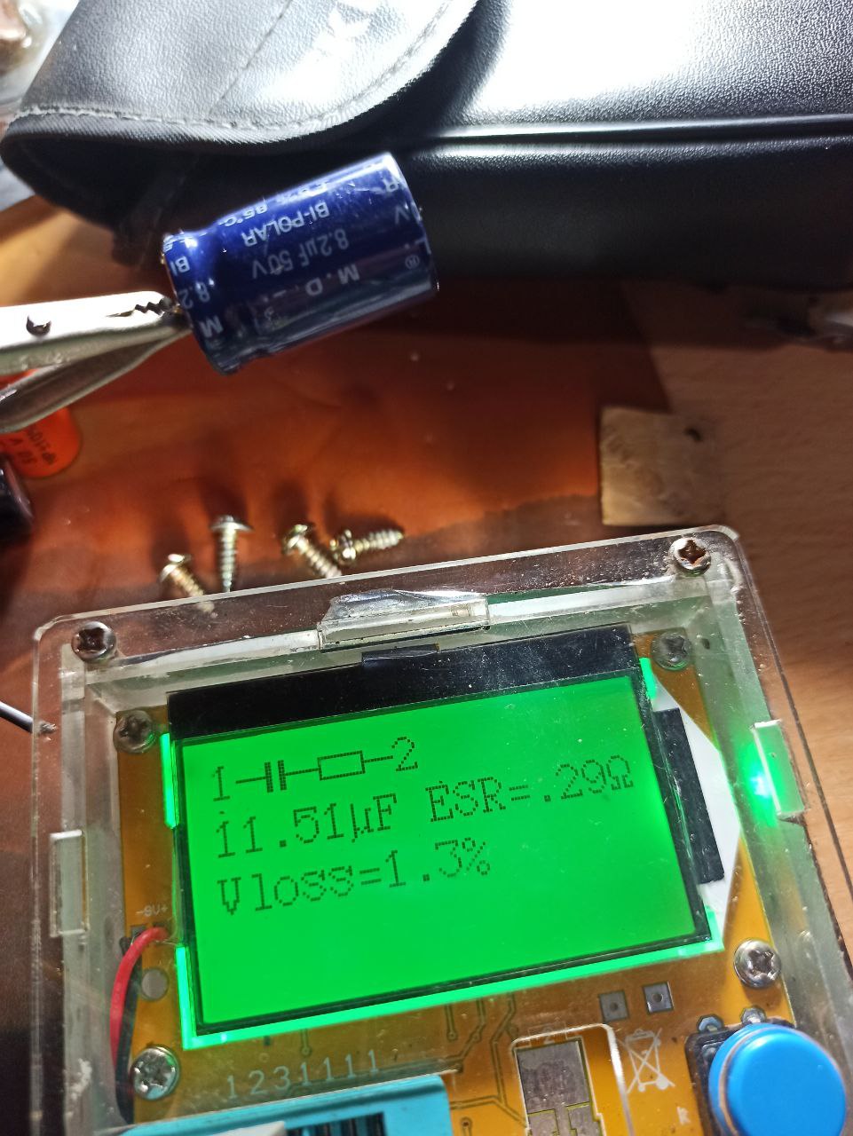

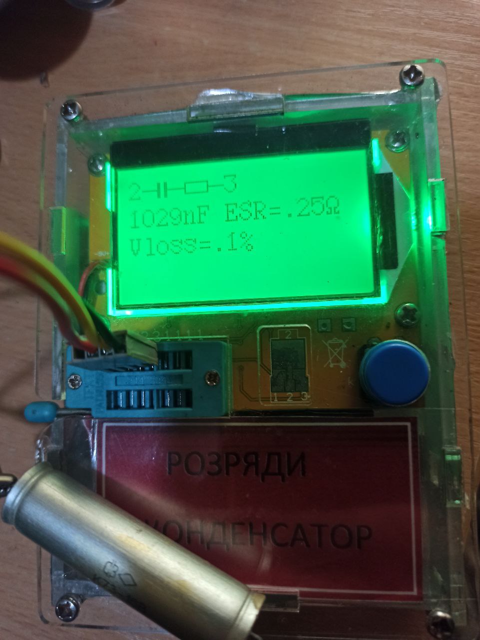

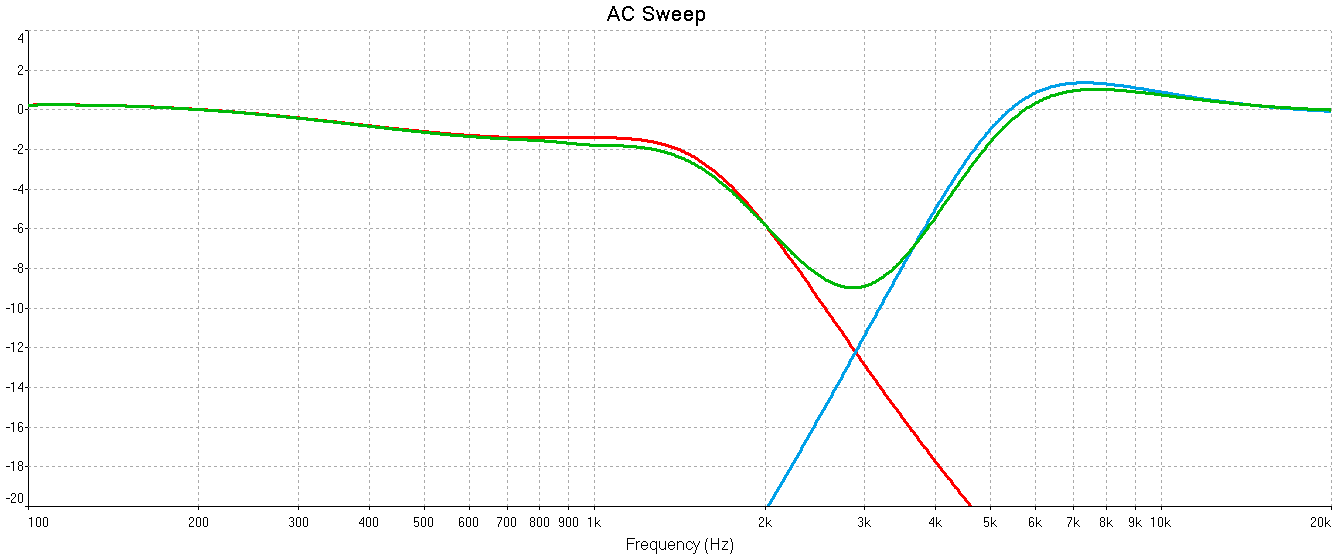

АЧХ полос в предположении, что ВЧ имеет 6 Ом активного сопротивления, а электролитические конденсаторы имеют 0,5 Ом активных потерь. Чувствительность ВЧ на 1дБ больше, чем у НЧ.

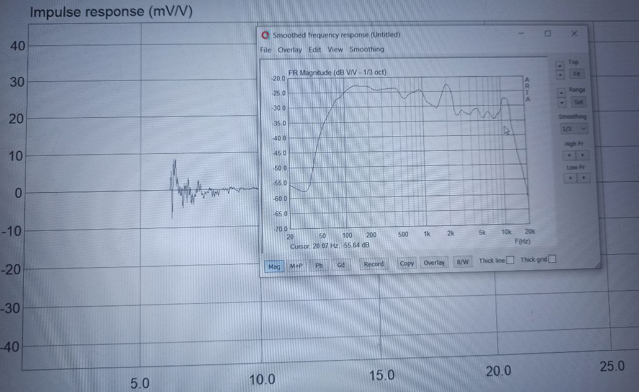

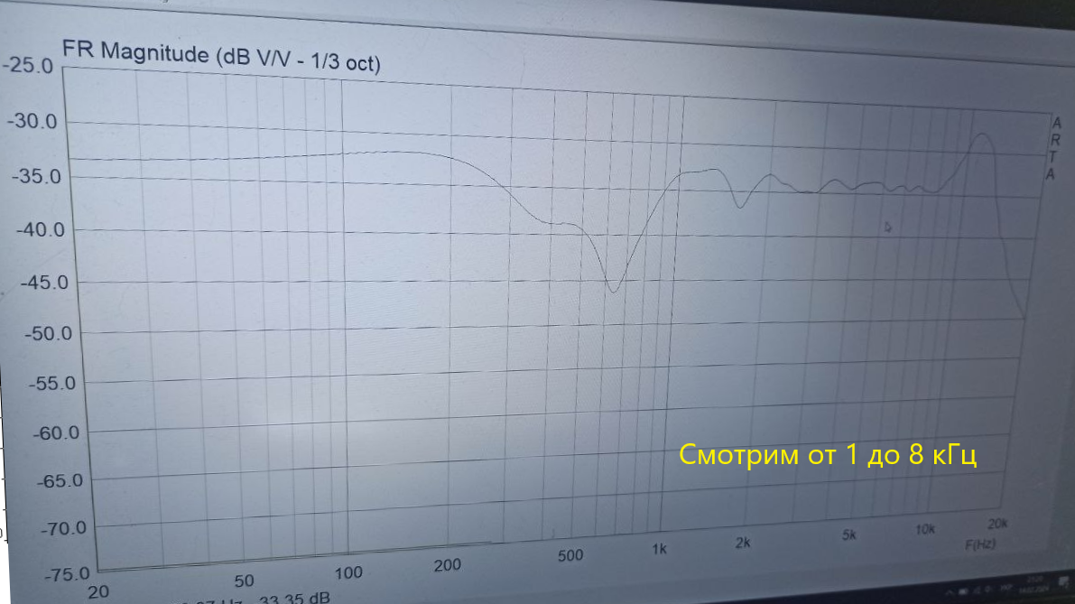

Стык в натуре должен быть лучше, хотя 2-й с 3-м порядком стыкуются всегда горбато, и яма должна иметь место (исправляли горбы динамиков? перестарались с ВВС смайлом ? (((

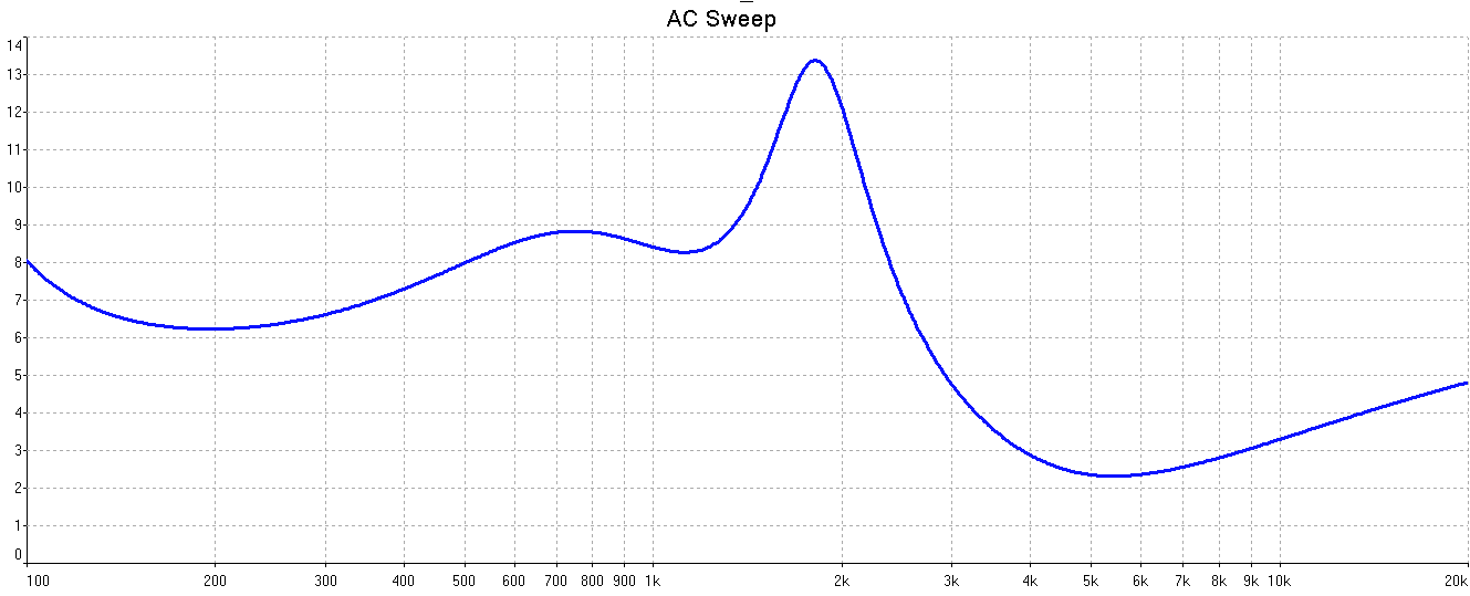

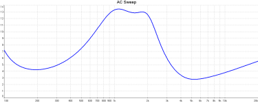

Импеданс провален до 2,8 Ома (надпись на шильдике - "8 Ом"), что плохо для УМ владельца, см. #29
По факту, средними частотами хозяин очень доволен, а высоких ему мало, виновата, возможно, и не АС. Буду плыть в сторону второго порядка ФВЧ и повышения импеданса.

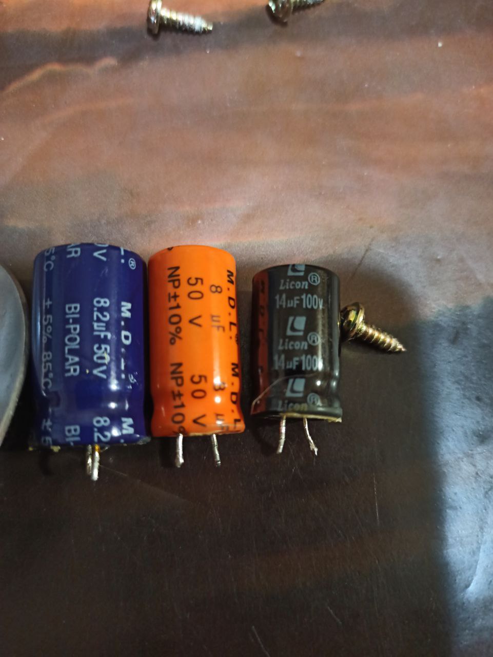

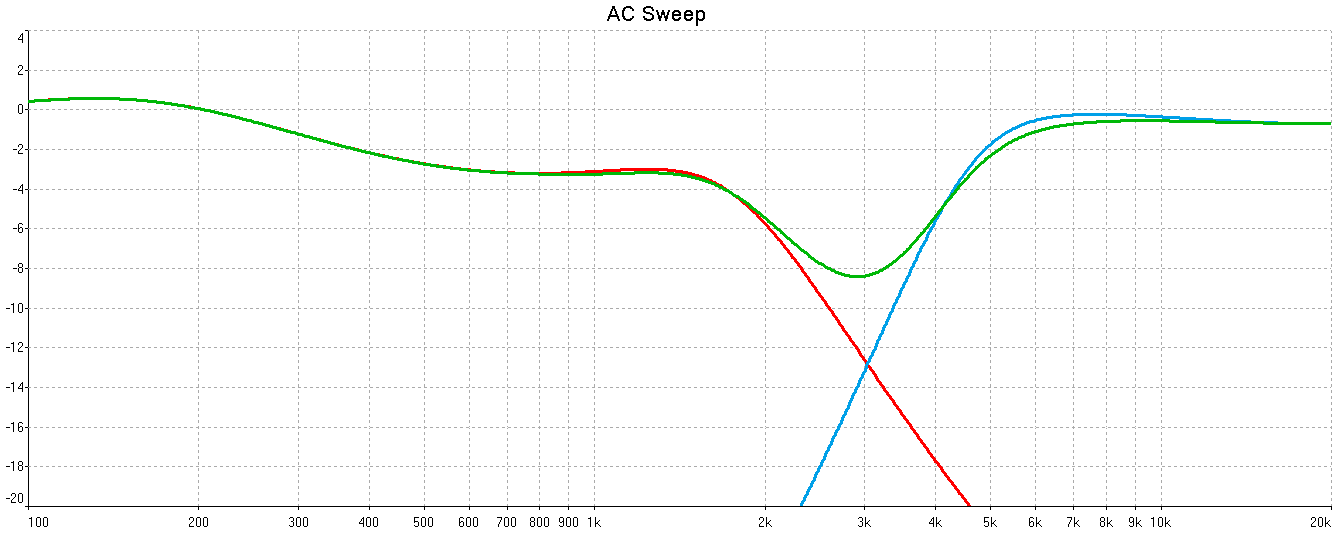

Апгрейд по схеме #6 , выделено красным:
Импеданс:
Помогло, как мёртвому припарка! _shok_ КЕФовцы в который раз поиздевались над покупателями, а апгрейдеры -даже над КЕФовцами!
Убить импеданс до 2,3 Ома у "8 Ом" колонки - надо ещё уметь.
Хозяин уточнит сопротивление ВЧ динамиков, но, боюсь, всё так и есть.
