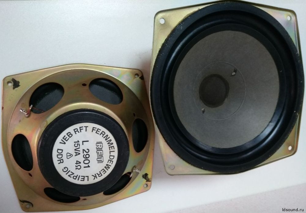

Игорь, в таких АС устанавливались несколько моделей НЧ, в зависимости от модели самой АС. Не подскажете маркировку динамика?
Сам попадал на своих колонках. Были 45 и 25 ватт. Искал сорокапятку. Отдавал за неё 25VA с доплатой.
Самих динамиков у меня нет, только подвижки. Позвонил владельцу, динамики:
"L 2911 / 25VA / 4 Ohm" .

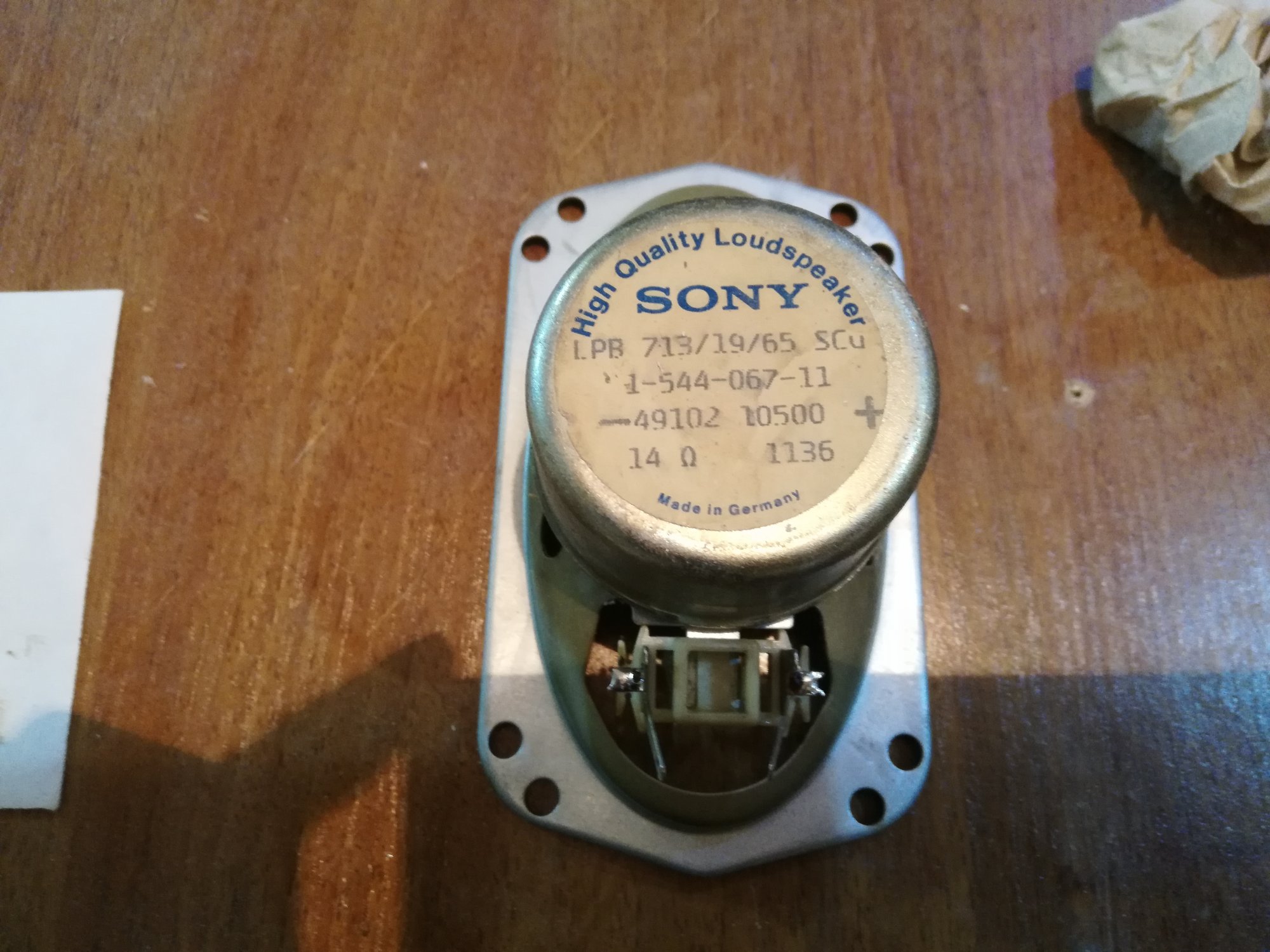

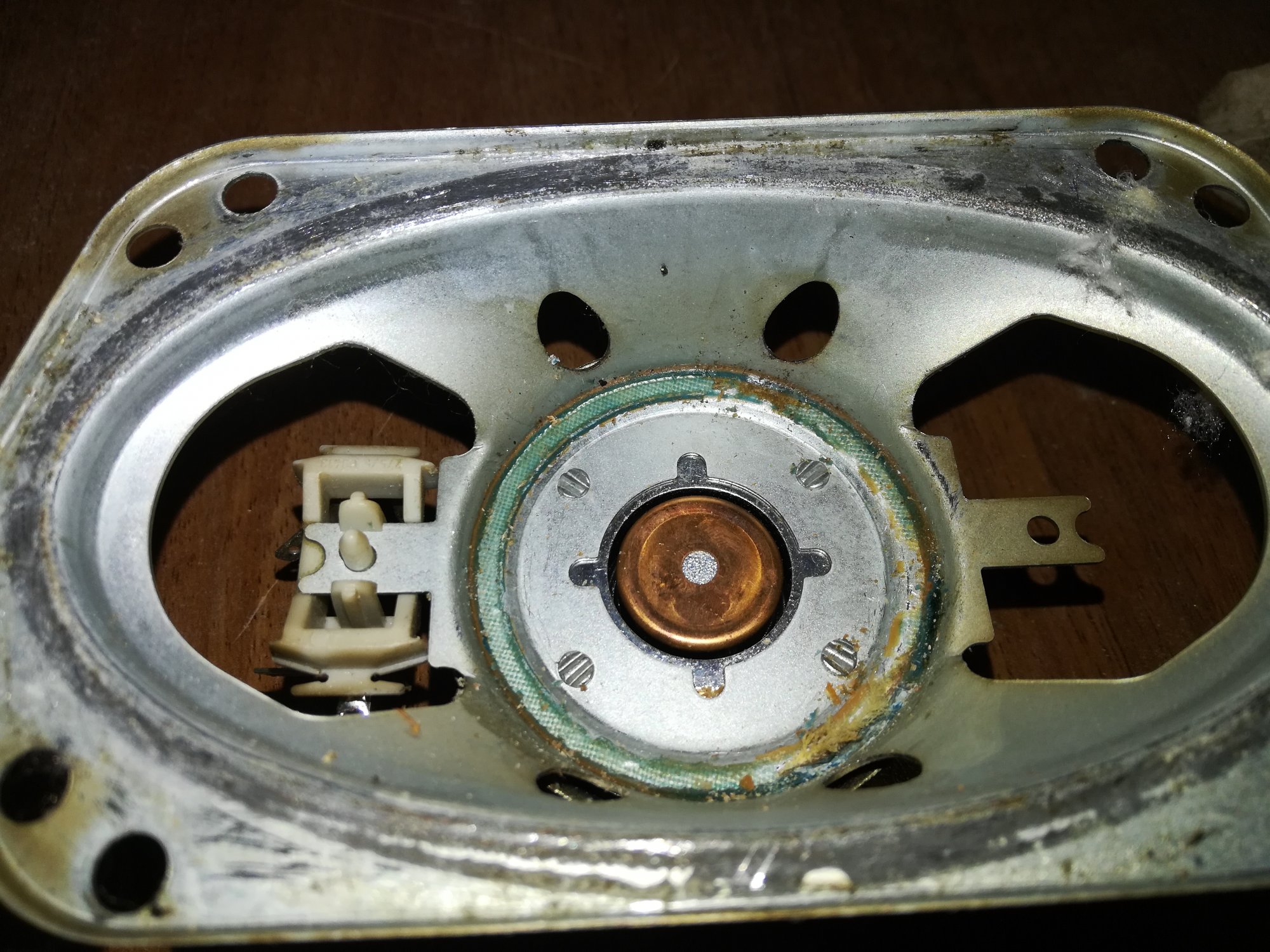

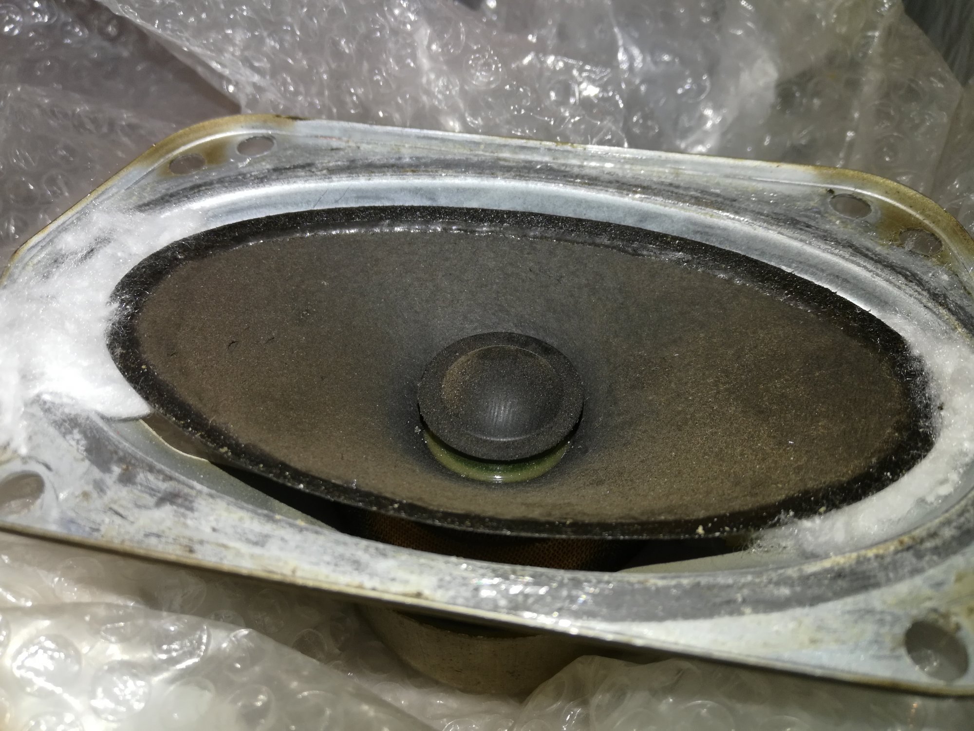

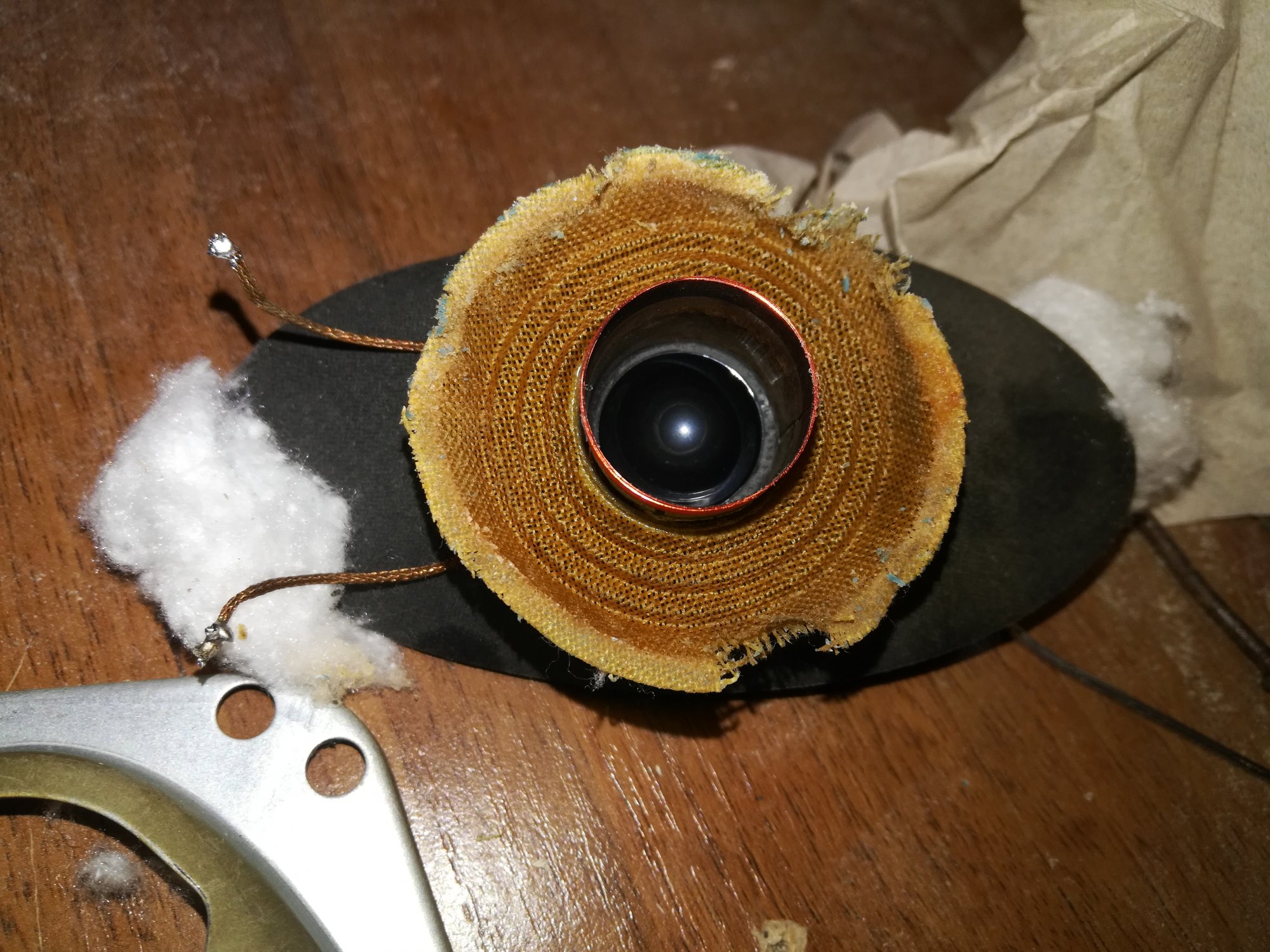

кабы кто да подсказал, что делать с этими писчалками элитическими. подвес в дрызг, а дины как бы еще рабочие. жалко выбросить и ремонт подвеса затруднителен-тонюткая бумажка((
Видел в продаже диффузор с подвесом на наши круглые 5гдш с тангенциальным подвесом. Возможно есть и на овальные, но у рфт размер меньший чем у тех же 3гдш-2.
У меня есть один такй ВЧ разобраный. Надо будет фото сделать да прикрепить. Сделано там все очень хорошо. Зазор минимальный.
Я бы срезал подвес и снизу подклеил вместо него кольцо из фетра. Это будет не классический подвес, а просто как поддержка краям. Приклеить минимально и достаточно для пищалки. Годится и поролон. На фото что-то подобное

так и у самого ручки еще на месте, вот с глазками уже беда. что то химичить как то нет желания. хочется опробованные варианты изучить, чтобы наверняка
вариант от Aleph вполне заслуживает внимания, осталось валенки найти)))

Эх, поздновато, но всё же... "Тонюткую" бумажку аккуратно срезать (ага, именно гофры). Из тоненькой замши или тонюсенькой "лайковой" хорошо выделанной кожи (которая тянется) сделайте подвес с заходом на диф 2-3 мм. Непосредственно сам подвес + около 3-х мм дифа после сборки и просушки без фанатизма намазюкайте каким-либо демпфером (герлен, "настойка" сырой резины, резиновый клей и т.п.)

Вас что-то в аудиофилию потянуло. Лёгкому малышу и кожу... Да какая бы она тонкая ни была, она гораздо грубее его бумаги. Тут скорее пойдёт кольцо ткани с женских колготок 40 ден. Приклеить и минимально пропитать "резиной"
О,прям идея в голову пришла,после Вашего предложения про кусочек колгот. Клеем мажется край диффузора валиком и липким,такой же слой наносится на корзину вокруг.Колготы вставляются в пяльцы для вышивания,с нужной натяжкой и мягко укладываются на диффузор и корзину и приклеивается.Лишнее после высыхание,аккуратно срезаем закруглёнными ножницами.
Сергей, ну нельзя же сразу так...:cry::)
Кожевник задарил пару кусочков тонюсенькой, чуть-ли не "прозрачной" и ну ооочень мягкой кожи (хз, как оно у них называется). Ещё и тянется по всякому. Вот такую и имел ввиду. Менял ППУ подвесы на каких-то LG овалах.
