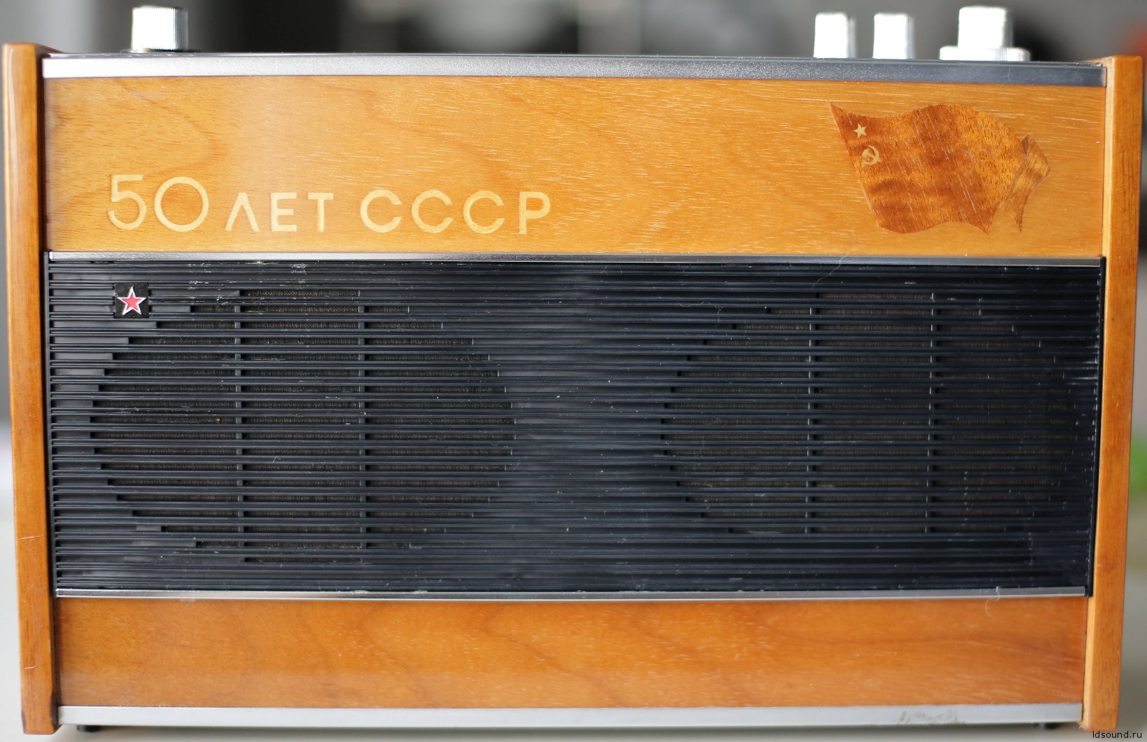

Изготовитель: Radiotehnika RRR, Латвия, выпуск в 1972 году.
Радиоприемник Рига-103 данного исполнения был выпущен в небольшом количестве, как подарочный вариант к юбилею образования союзного государства. Такие приемники вручали депутатам Верховного Совета СССР, участникам торжественного собрания в честь 50-летия СССР в 1972 году.
Описание:
Корпус изготовлен из фанеры. На лицевую панели выведена пара динамиков типа 1 ГД-4А, которые закрыты пластмассовой сеткой. На верхней панели находятся кнопки переключения, все регулировки и антенна. Задняя панель пластмассовая, съемная, на ней расположены разъемы коммутации.
Хочется отметить качество изготовления, надпись 50 лет СССР выполнена оттиском, а сам флаг со звездой фанерован шпоном другого сорта дерева и с другим направлением волокон. Питание приемника осуществляется от внешнего источника напряжением 12 В, которым он комплектовался или от элементов 373 на 1,5 В в количестве 8 шт, потребляя 0,5 Вт мощности.

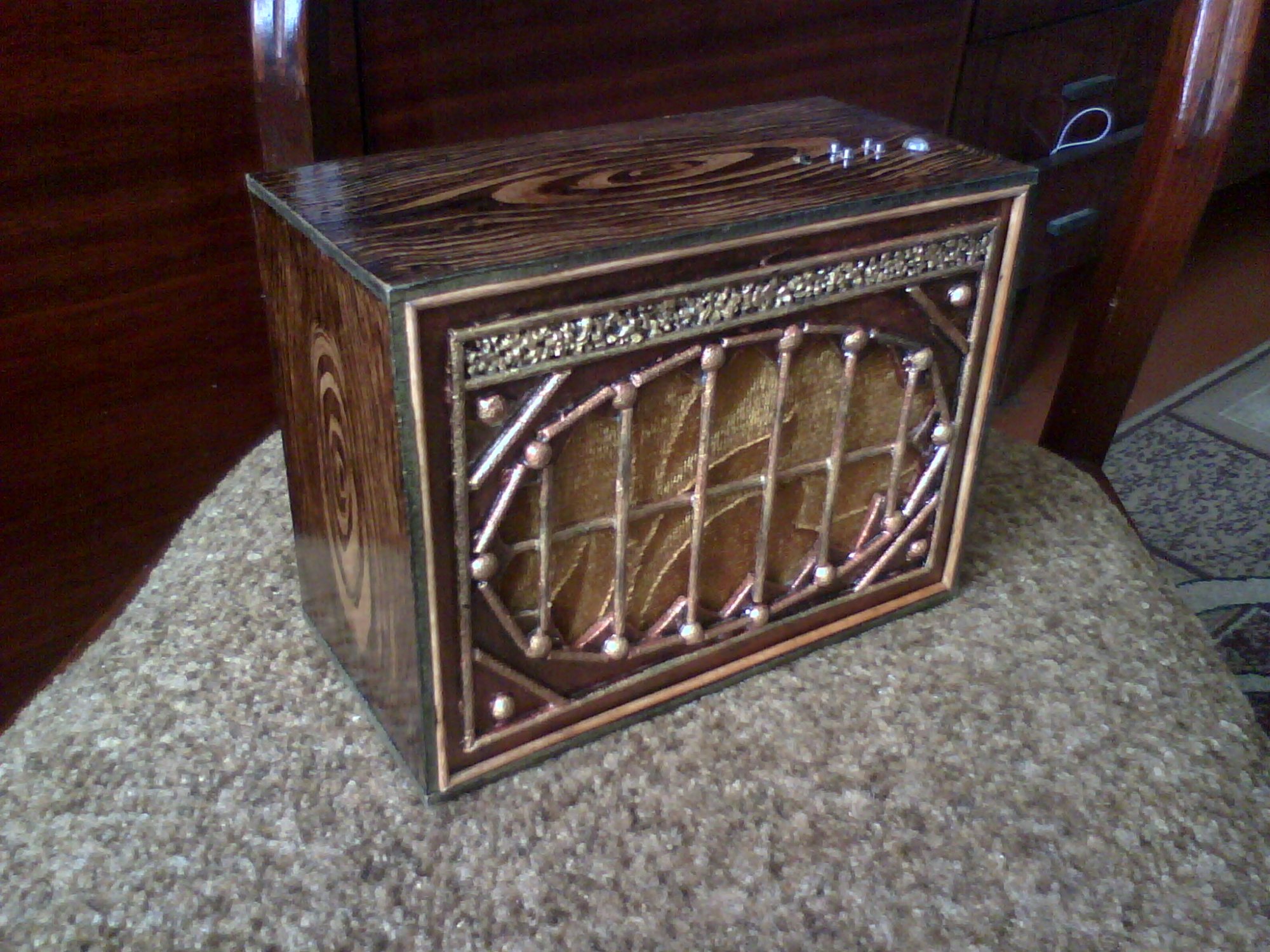

внешне чем то напомнил мне мою самодельную приблуду для вылазок на природуприблуда .jpg
P.S. Поздравляю всех с наступающим ? 2020 ? годом! хорошего звука, друзья, любимых записей ? в максимальном качестве, два еще чтобы и бесплатно ?
У другана был такой, только без юбилейной символики, привез со службы в армии в ГДР. На КВ1 ловили Голос Америки и ВВС, здесь не глушили.
Олег, самодельная приблуда класс!
Спасибо. Внутри китайский mp3 модуль за 1.5 $ мощностью 3 Вт моно с поддержкой USB и microSD
, аккумулятор 18650, зато динамик 3 ГДШ-1-4. моя приблуда даст фору подделкам под JBL с гордо заявленными 20 Вт на канал по лёгкости и детальности да и громкостью не обделена (правда, я слушаю блюз, рок-н-ролл, джаз, а не скороговорки под низкие барабаны). и пофиг, что моно, все равно у этих портативок нет разнесенной стереобазы, к тому же на природе никто в стерео не вникает. для друзей уже сделал несколько подобных (за исключением дизайна, он у моих поделок не повторяется.

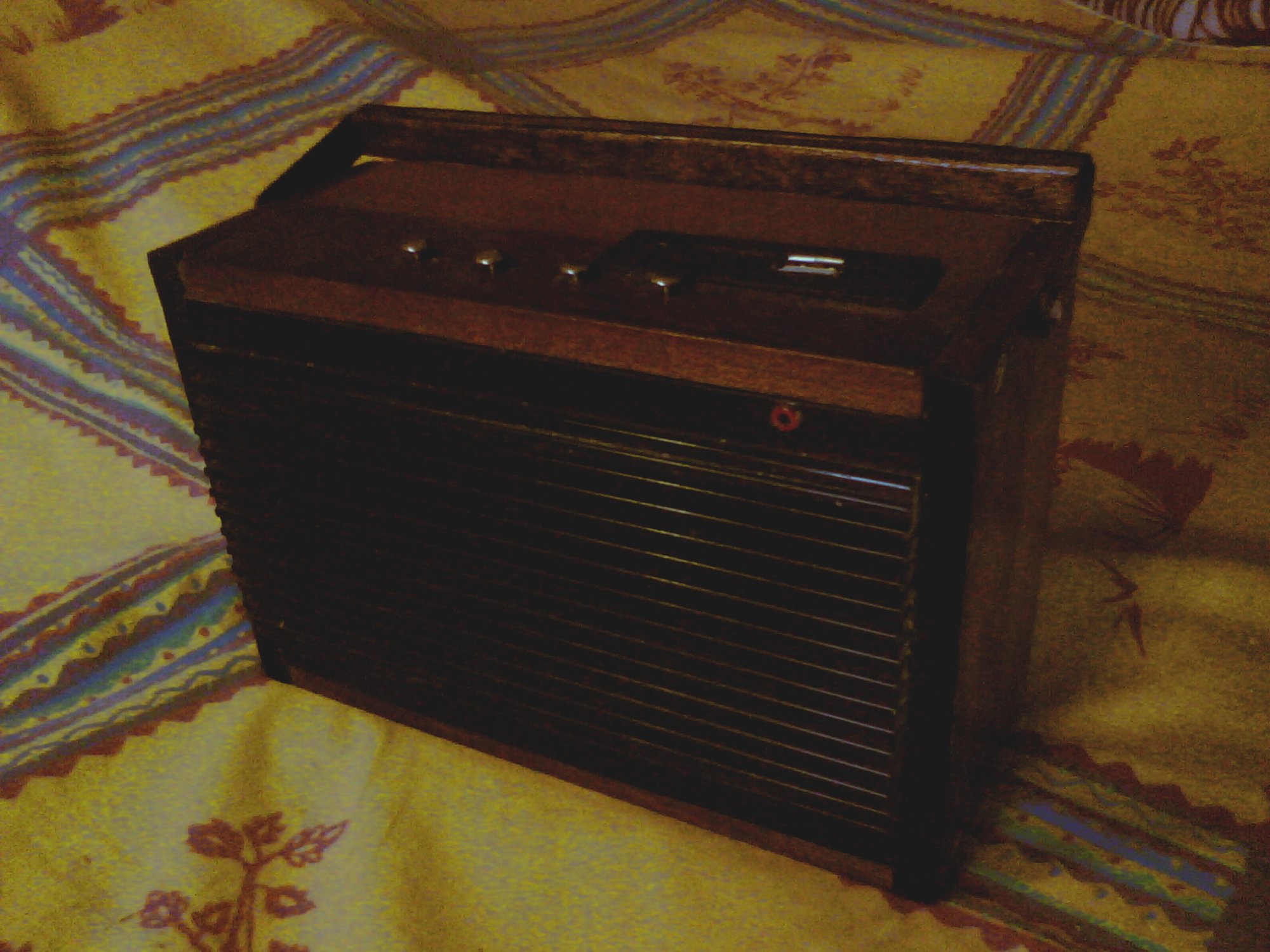

Лет 15 взад, купил в подарок другу китайский приемник Тюксан-880, сделал деревянный корпус, поставил 3гд-42, усилитель на 1т308, п10-гт402-гт404, что еще надо старому корешу, конечно ФМ, и качественно, и эмблему "Radiotehnika" о нашей специальности...
на мой взгляд современная пластмассовая техника какая то безликая. а может это берут свое года и я не понимаю Хай-Тек-Пластиковой эстетики

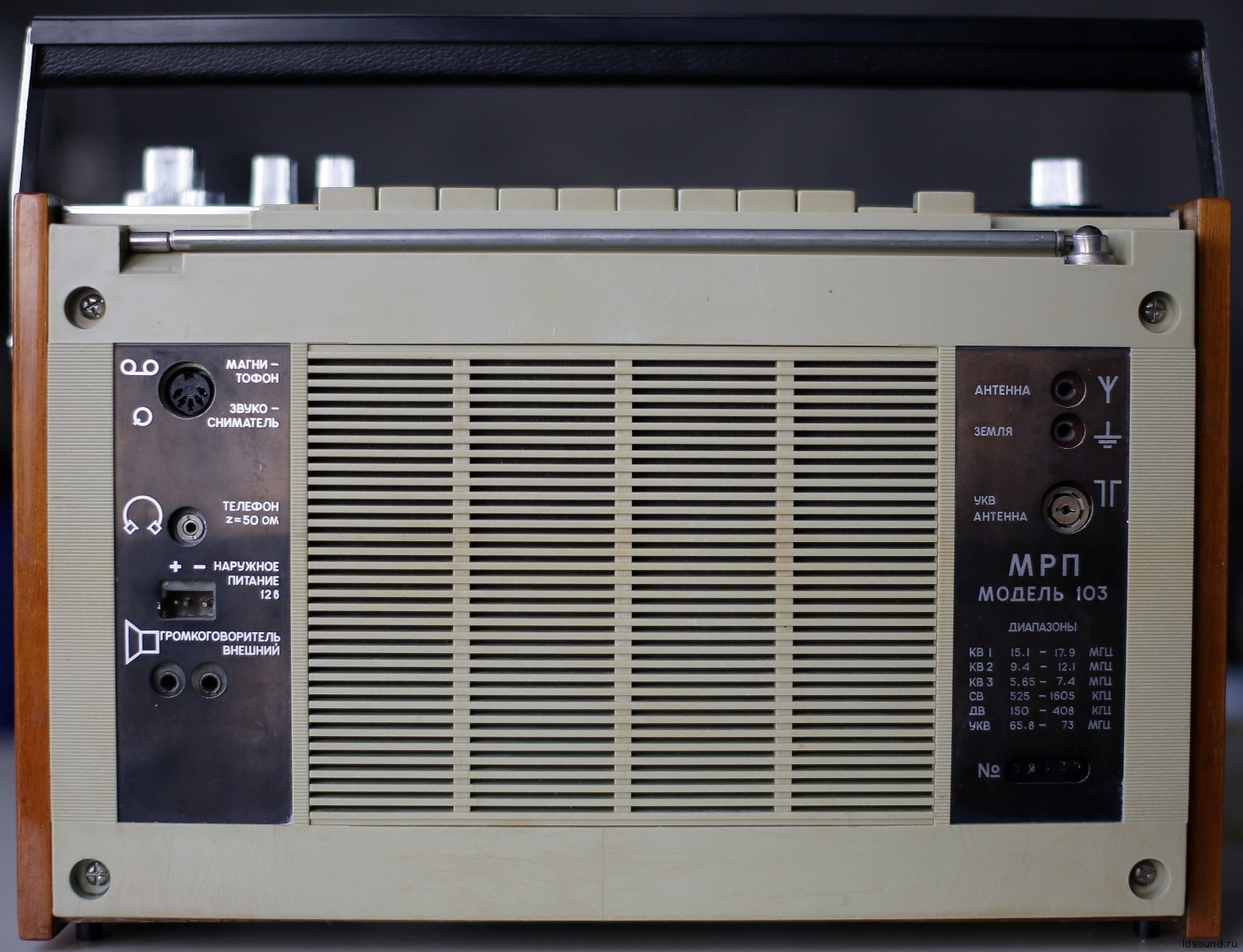

Я переделывал своему приятелю этим летом этот приемник в плане акустики, правда в белом корпусе. Видимо ранняя модель,но уже доработанная - с ФМ.
Там стояли древние 1ГД4 две штуки. Настолько древние, что когда снимал их, один динамик был похож на решето, а у другого отклеился и разлохматился подвес.
Вспомнил старого товарища Шорова Володю и памяти (Радио 1984, №2) его решил сделать в приемнике 2-х полоску. За основу были взяты современные динамики 3ГДШ26 аналог 3ГДШ2 (с экранированным магнитом) и 3ГДШ7-4, имеющиеся в запасе. Примитивный фильтр 1-го порядка без цобелей на частоте 500 Гц (классика по Баттерворту). Немного резистором подправил чувствительность СЧ-ВЧ динамика. Ну, конечно, покрыл раствором резинового клея диффузоры. Звук стоил бутылки хорошего французского коньяка.
