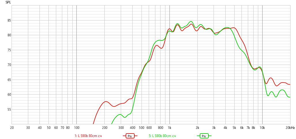

У меня тоже есть ART Audio H150 и фильтр там аналогичный S90B,D,F. Катушку на 5.1 мГн - лучше убрать, Step Response будет лучше. Эта катушка влияет ниже 400 Гц. Проверено микрофоном.
Зеленая - АЧХ среднечастотника с катушкой, красная без катушки.
Полярность динамиков везде прямая, в некоторых схемах среднечастотный динамик подключен в противофазе - это неверно.
