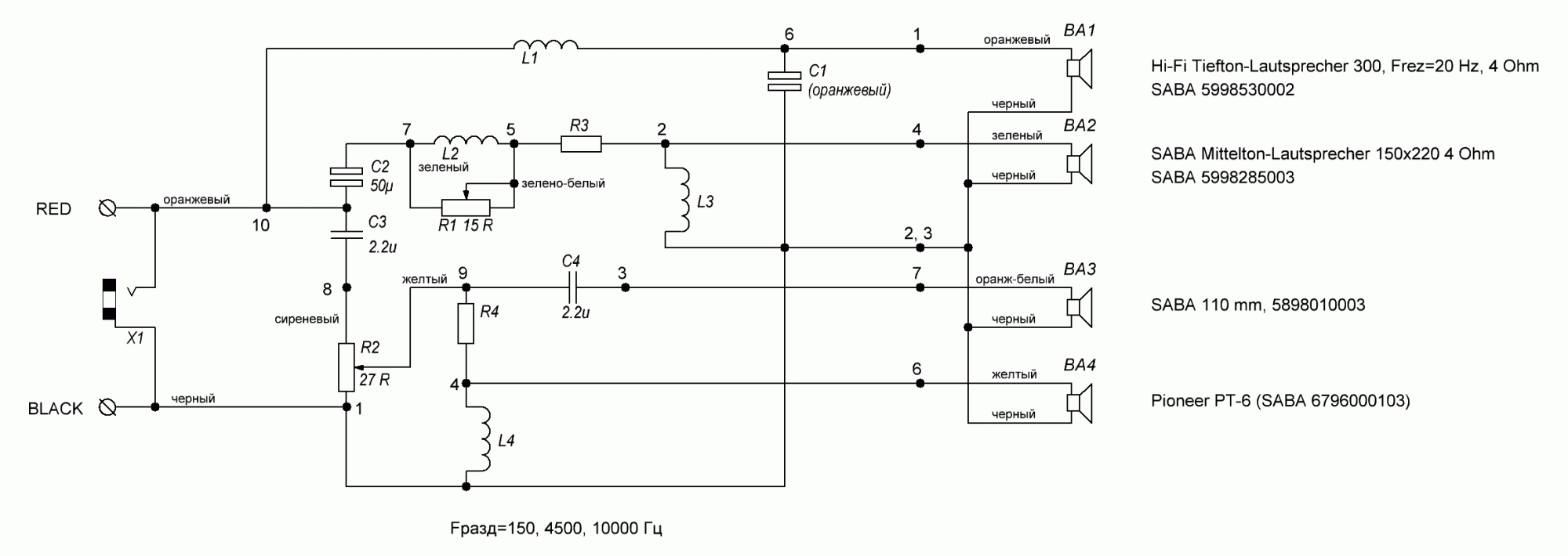

Лишний раз поискал схему saba-hifi-lautsprecher-box-iv (у меня от неё НЧ динамики), нашел только картинки фильтра.
Хм. По ним можно понять, что что фильтр L=7,5 мГн (по данным с другого сайта) + С неизвестная, похоже на 50 мкФ (вторая рядом). Оранженвый провод справа - вход, такого же цвета слева - на динамик.
На основе https://angelicaaudio.cz/reprosoustavy-hifi/saba-hifi-lautsprecher-box-iv-a-w-germany-1967/
и https://www.radiomuseum.org/r/saba_hifi_lautsprecherbox_iv_a_4a.html
нарисовал схему АС SABA Hi Fi-Lautsprecher-Box IV A
Если катушка 7,5 мГн, то оранжевый конденсатор 150 мкФ для частоты раздела 120 Гц

Проставил номера клемм на соединительных колодках с цветом проводов
