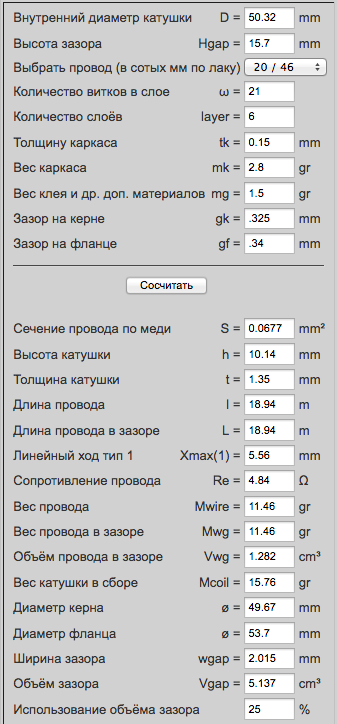

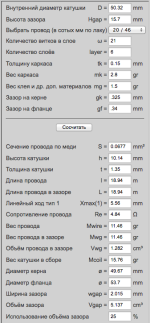

Вот такая будет катушка.
Керн и фланец именно таких диаметров (измерены). Провод по лаку тоже измерен. Остальное расчётное.

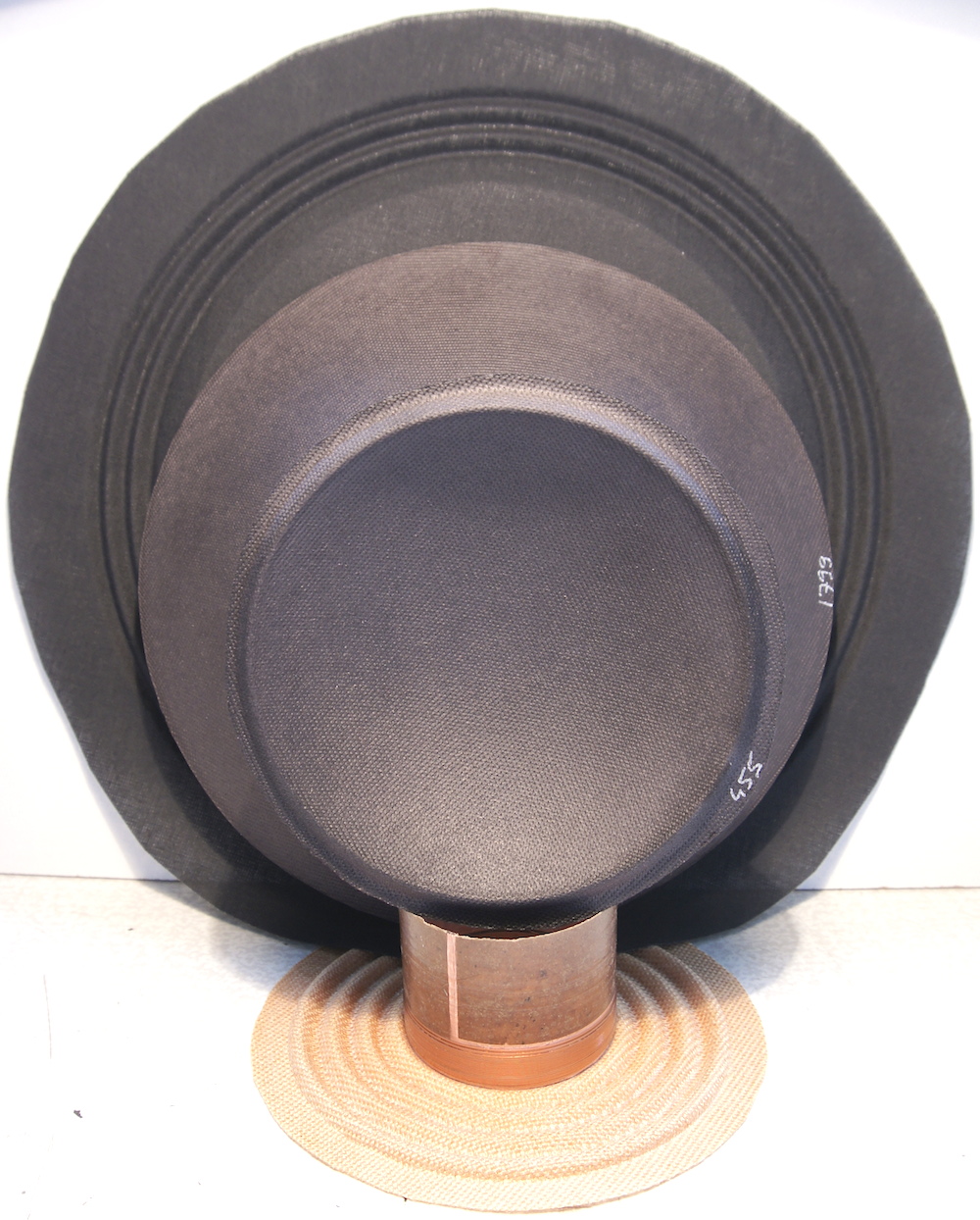

Комплектующие. Цифры - это вес заготовок в сотых грамма.
Диффузор после вырезания 15.16 гр, подвес 3 ровно, катушка 15.88, шайба 4.16, колпак 4.12.
0.73Т.

Подвижка перед установкой на железо 46.5 гр. плюс колпак 4.1, клей для приклейки колпака 0.8, пропитка диффузора 1.2, пропитка подвеса сверху 1 гр. Ещё будет покраска колпака 0.3 гр., но это в понедельник. Всего вес подвижки в сборе 53.9 гр. Это примерно на 10 гр. тяжелее бытовой версии (не для наваливания).

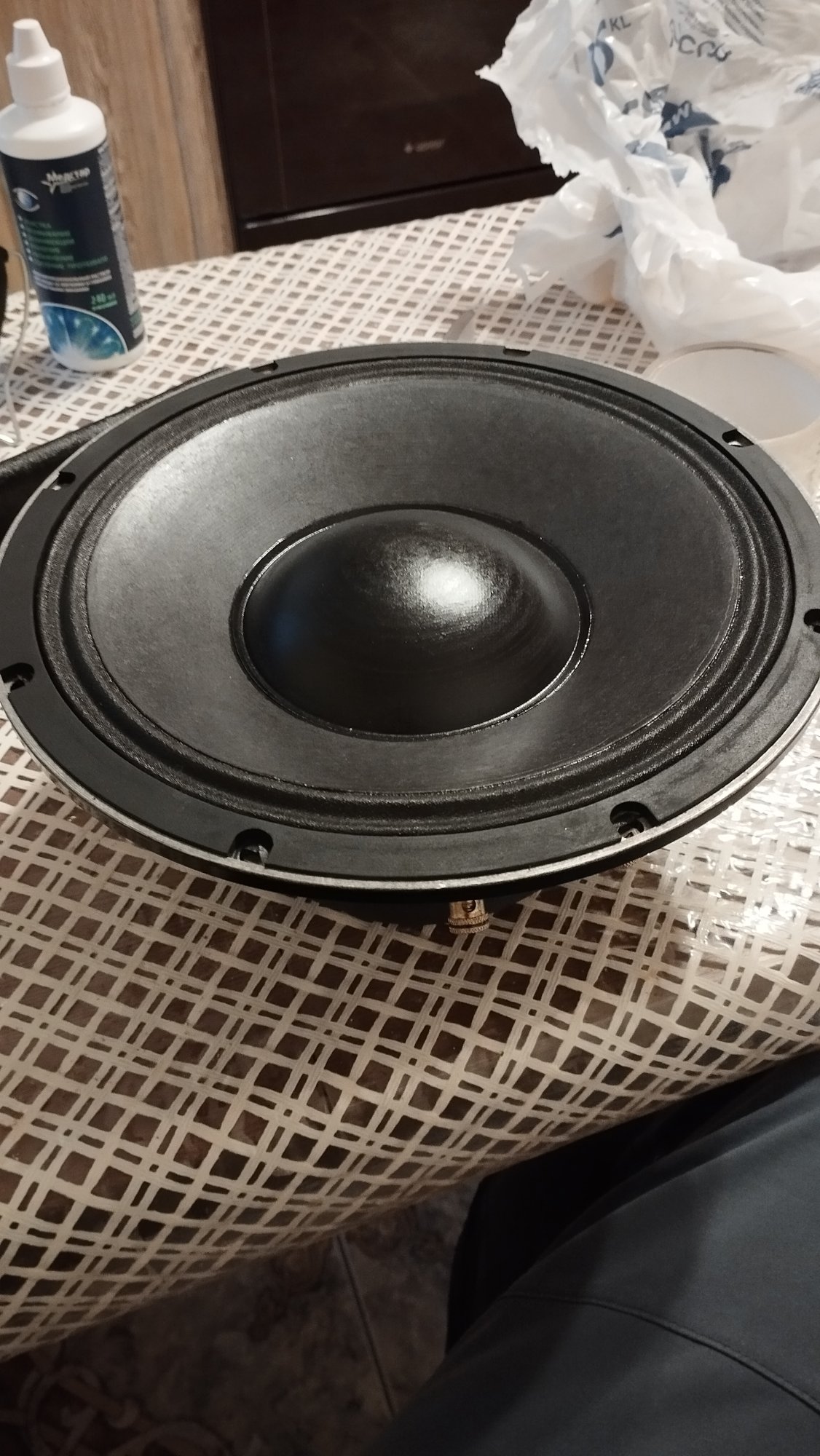

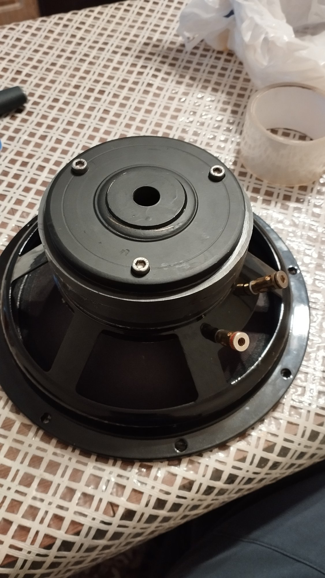

Донор был куплен за 1000р вместе с ящиком и фильтром, ну короче аля саб из напополам распиленой колонки орбита, тоесть за бесценок

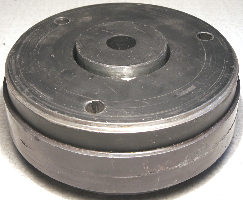

Магнитная цепь была разобрана, родной верхний фланец выкинут
За проточку нового фланца из заготовки 16мм знакомый токарь нормально так денег взял, поэтому вместо того чтоб у него проточить раму 75гдн, решил купить нормальную раму 10"
От 75гдн самое главное в новом динамике и осталось, магнитная система без верхнего фланца
Отверстия кривоваты да, первый блин комом как говорится

Если не секрет сколько работа вышла? Без цены за заготовку.
3000р, не дорого кстати, если учесть что самое главное отверстие он попал в допуск, я просил допуск +- сотка, чел сделал на 5 микрон больше, выпросил даже нутромер поверенный у коллег
Но вот с разметкой под сверловку он накосячил
И проточку под корзину сделал меньше, 123.8 а не 124, ну это я уже виноват, сказал допуска нет, проточи 124мм, ну вот и проточил :)

Всё нормально, отверстия подошли. Пересверлил раму с М5 на М6, болты нержавейка.

Динамик у меня, мой аккаунт не клон
на форуме зарегался чтоб смотреть за процессом сборки и не звонить не мешать лишний раз человеку делом заниматься, да и самому не переживать
