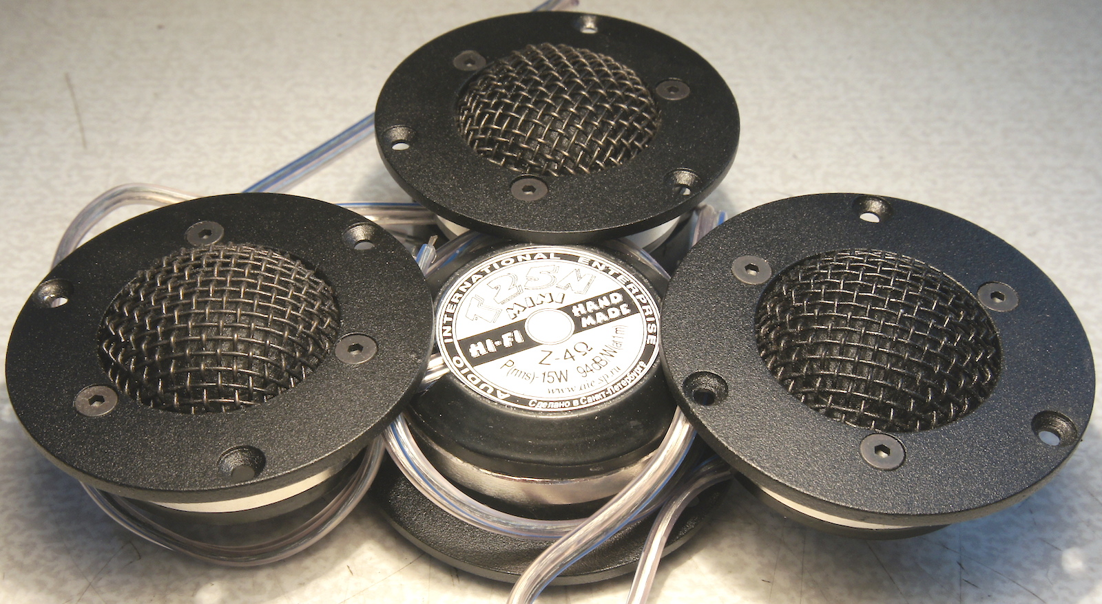

Самая громкая пищалка открытого типа

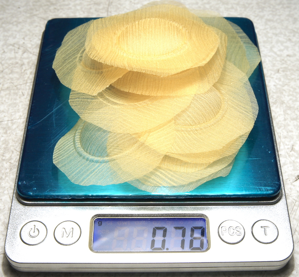

В соседней теме не знают где брать шёлковые диффузоры. Их есть у нас. Целых 17 штук и все белые.
Ну не совсем белые, слегка желтоватые. Деваться некуда, будем делать белую пропитку.

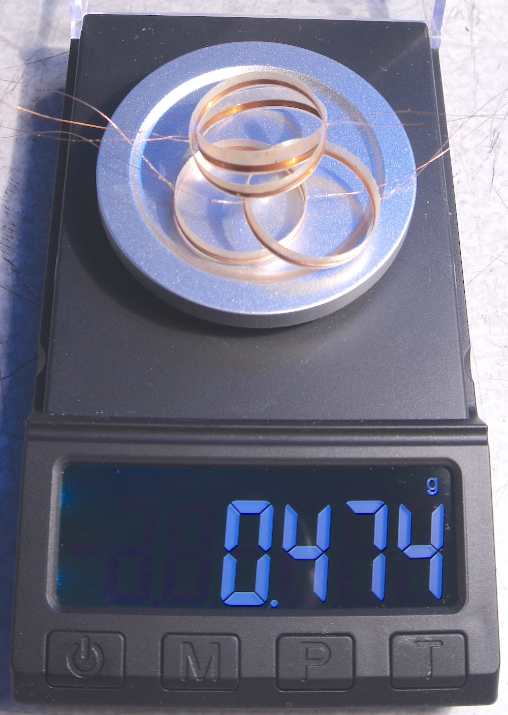

чё за шелк левый, он с эластаном типа резинки ?
Это 100% натуральный шёлк. Другого не держим.
Вы сначала на весы смотрите, потом вопросы задавайте. Если бы посмотрели, то вопрос про эластан отпал сам собой. Из чего вывод: без толку что-любо объяснять и выкладывать, дилетанты всё равно ничего не понимают.
Как только научитесь задавать вопросы и находить ответы
Вы не правы, задавать вопросы я умею. Уже давно задаю один и тот же вопрос, где взять хорошие динамики? А вот с ответами, вы правы, туговато. Не могу научиться. Особенно в свете того, что производитель не дает нужной информации для оценки. А хуже, когда откровенно врет.
Дмитрий, ну вы же знаете, кому не показывают полдела.
Показал всё что есть. После взвешивания ссыпал в коробочку, так и лежат. Это неправильно. Сегодня сложу аккуратно в стопку, обрежу сильно выступающие концы и замотаю в плёнку. Могу ещё раз сфотографировать в виде стопки, если кому интересно.

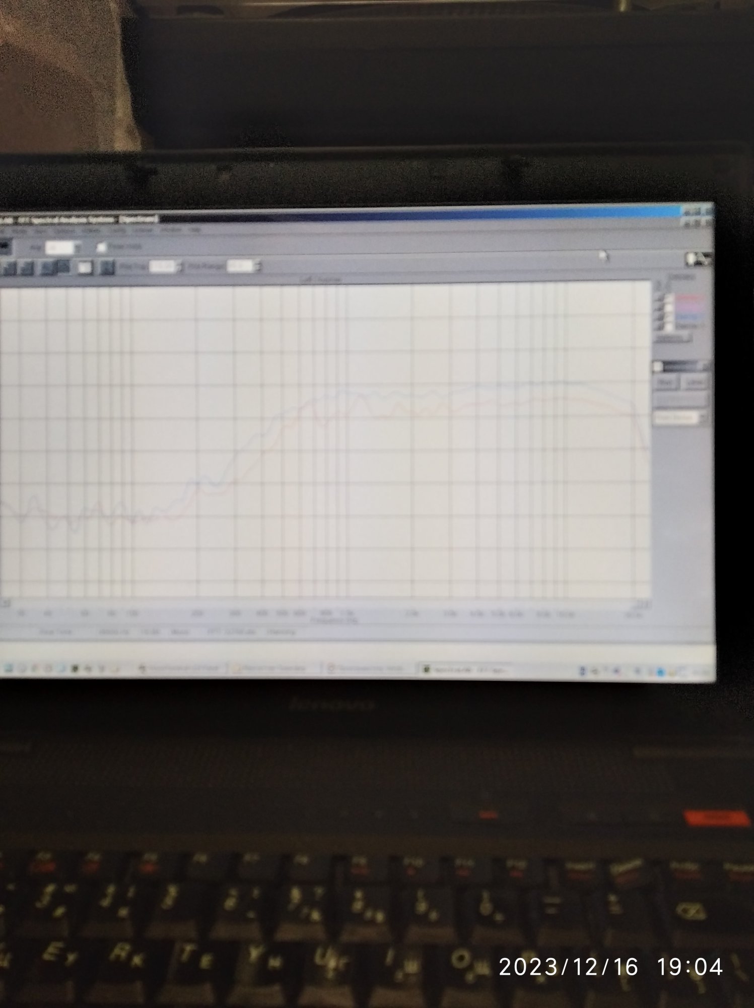

Пишала Малиновского,у нее красивая ровная ачх,удобно смотреть,что творится.Смотрим в районе 7-10 кил,там ровнее ровного.
Первая картинка, сигнал шумовой, полвольта на клеммах,дистанция полметра- и приблизительно половина от нее.Прирост давления около 5 дб.
Картинка 2.сигнал на клеммах полвольта- и вольт,дистанция полметра.Прирост уровня точно 6 дб.
Картинка 3.Сигнал на клеммах один вольт на 8 омах,то есть,125 милливатт подводимых, и 0,7 вольта,то есть половинная мощность, 63 милливатта.Разница в давлении ровно 3 децибелы.Комментарии нужны?

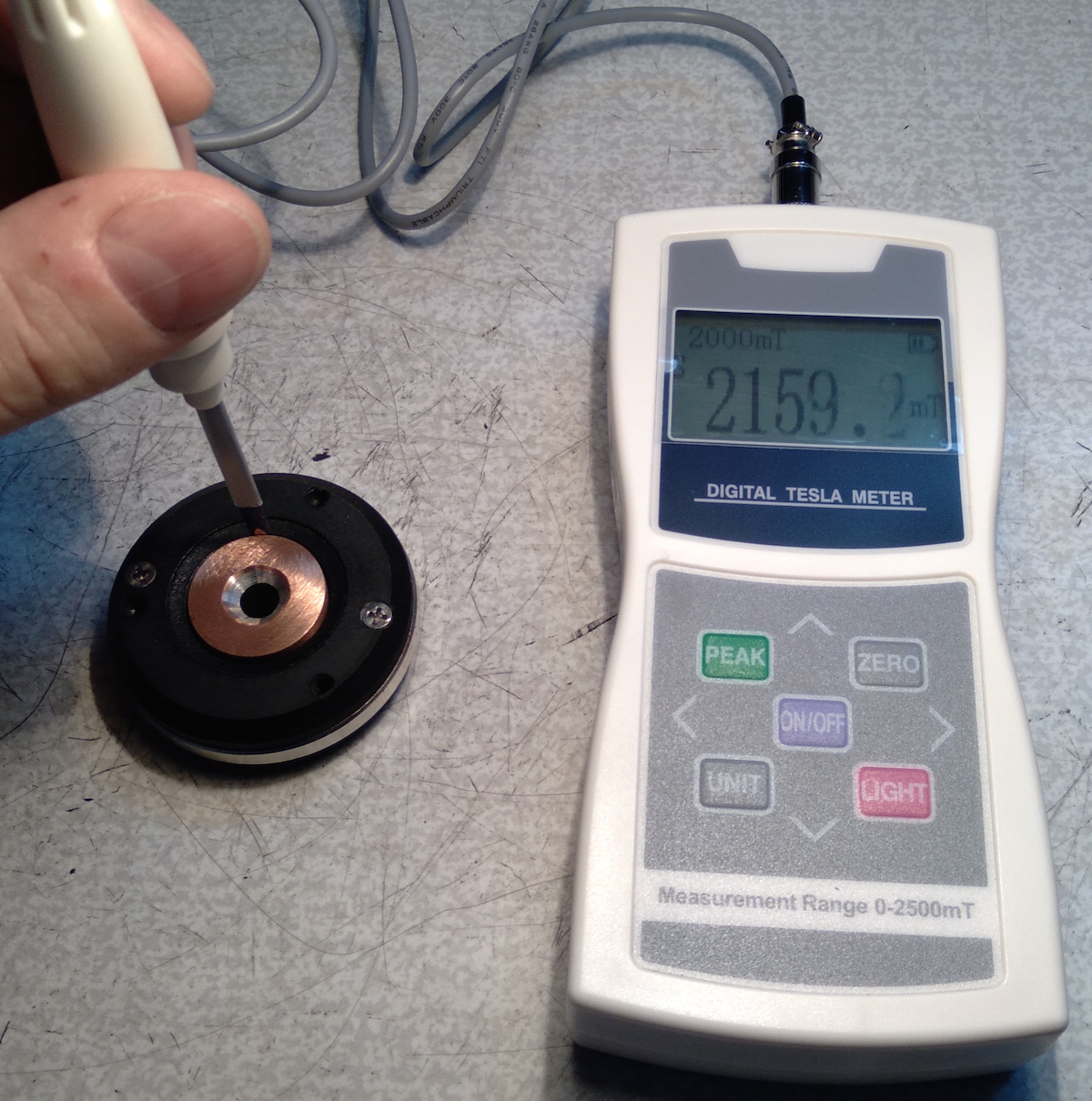

Сегодня проверю насколько расчётная индукция соответствует фактически измеренной.

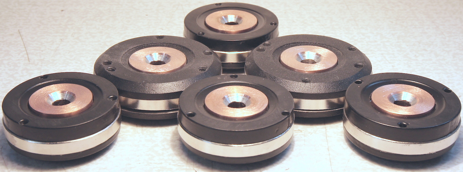

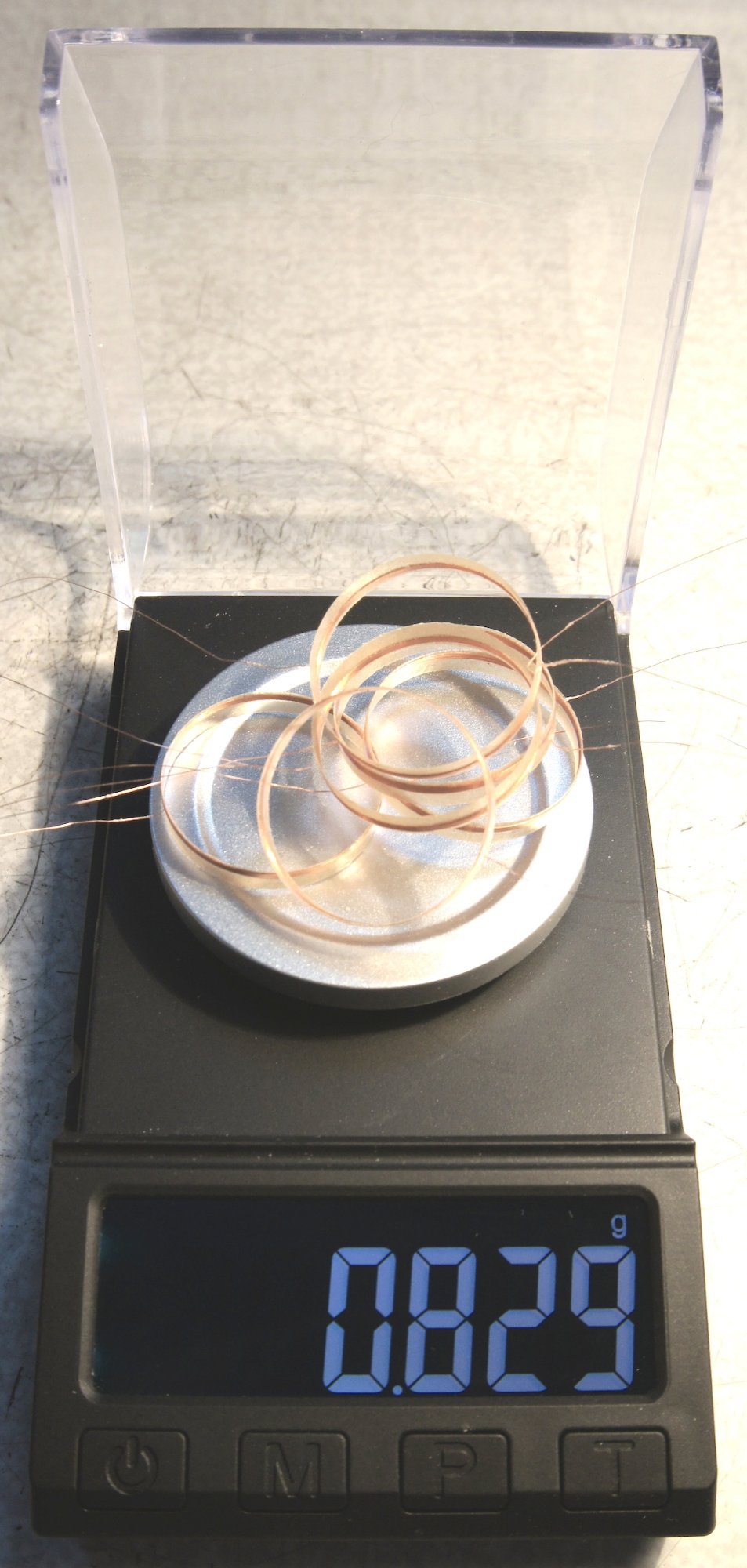

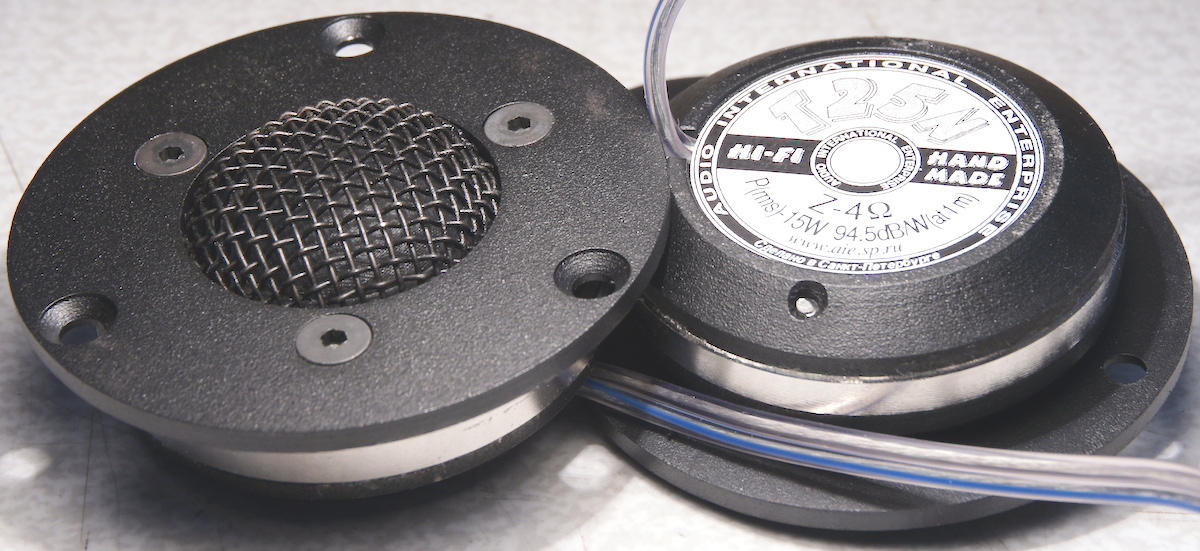

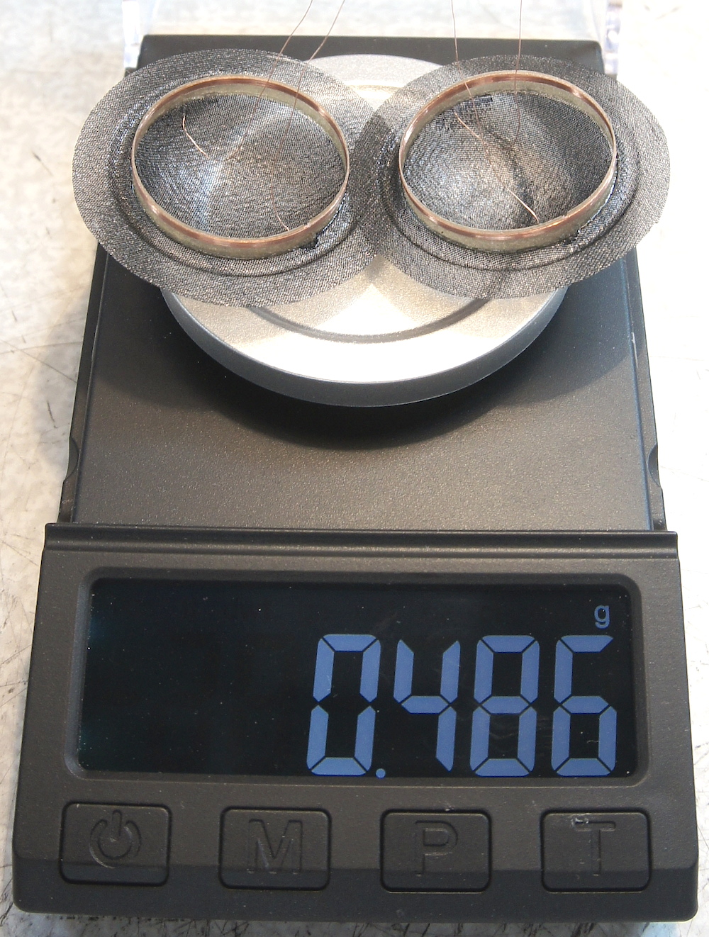

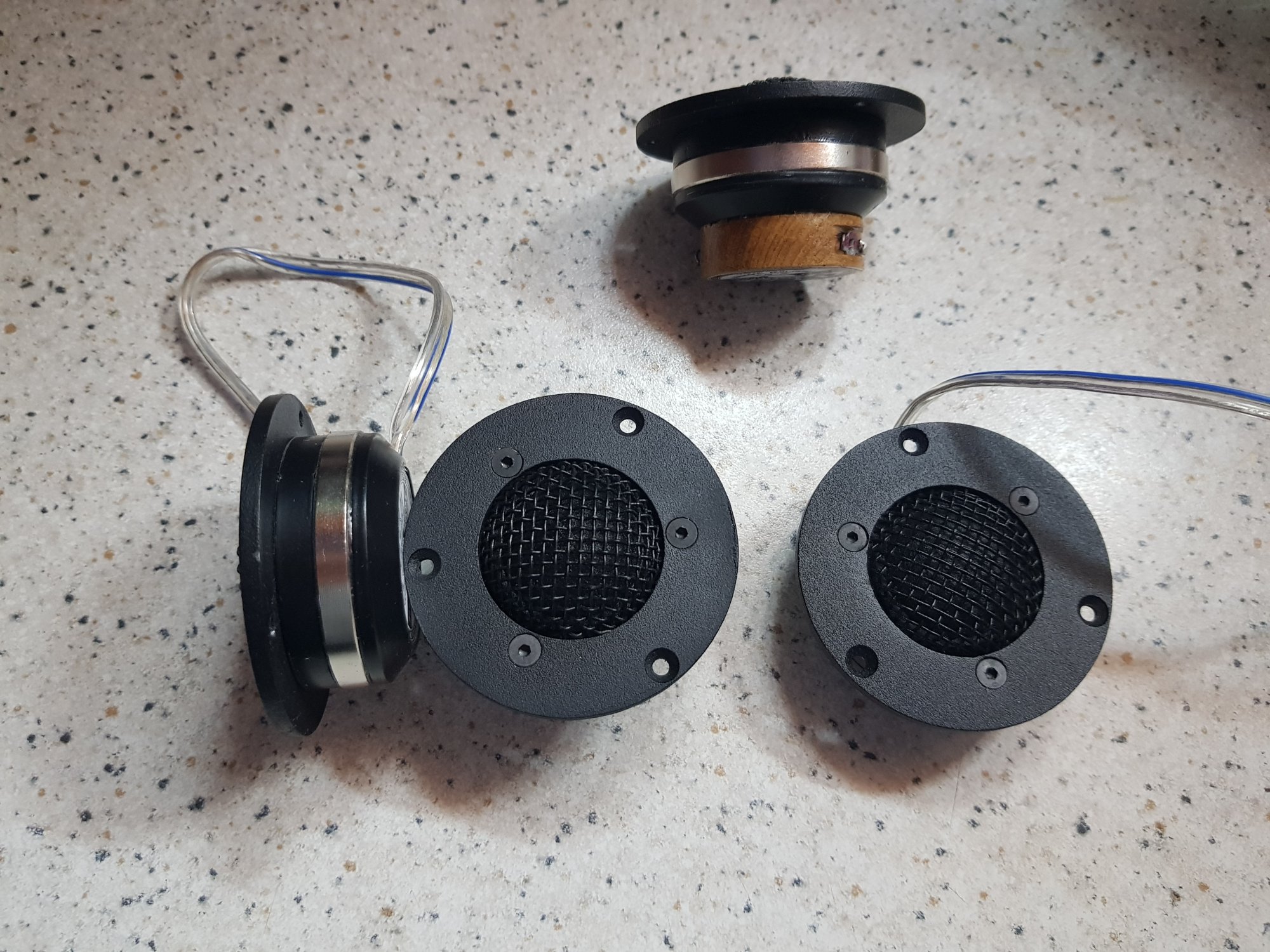

Подвижки подготовленные к установке на цепи.
T25N
T25Nmini 4 штуки.
T20N. 2 катушки 4-х Омные, 2 6-ти Омные.

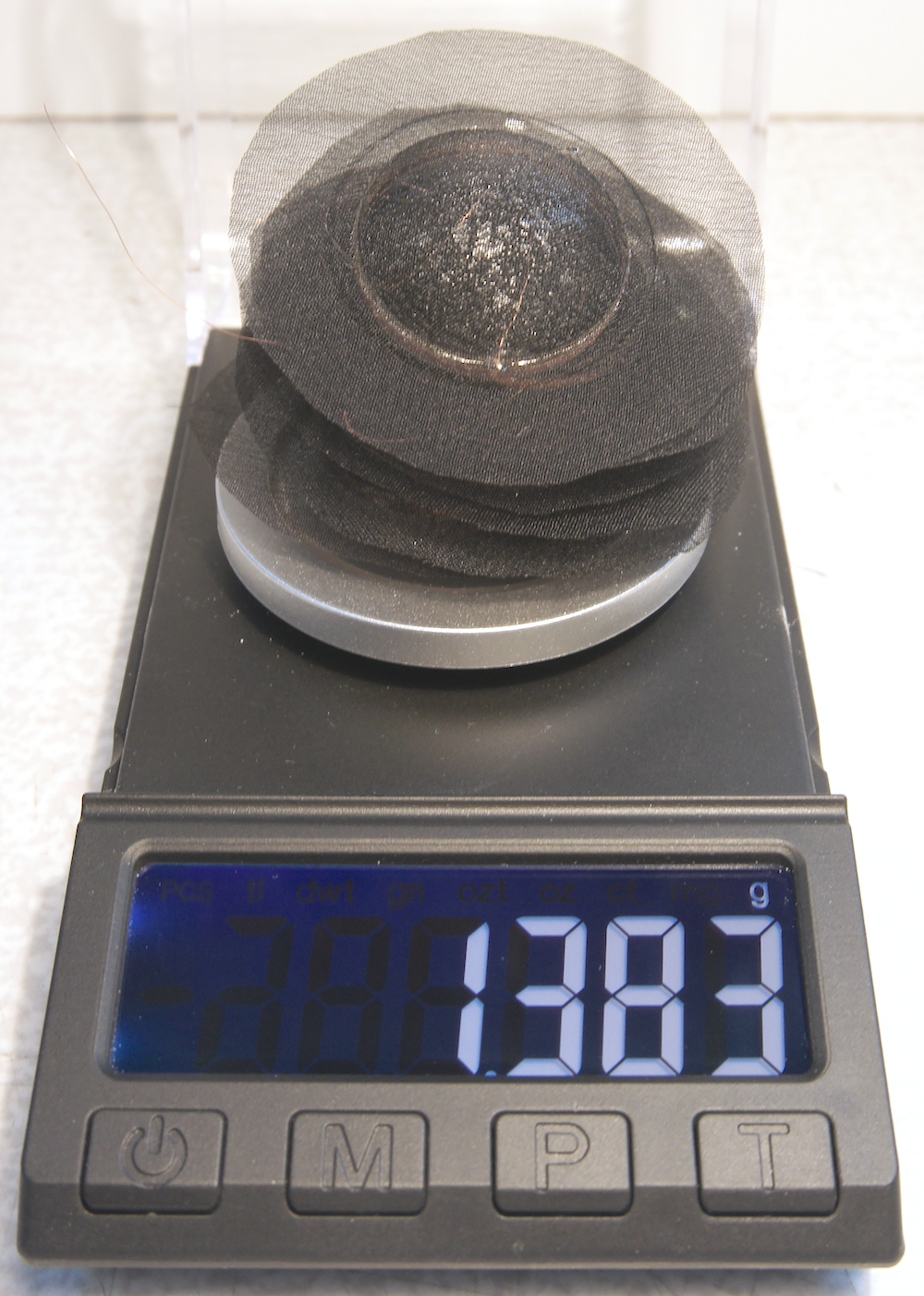

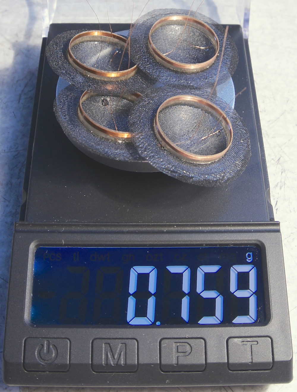

Подвижки перед установкой на цепи.
