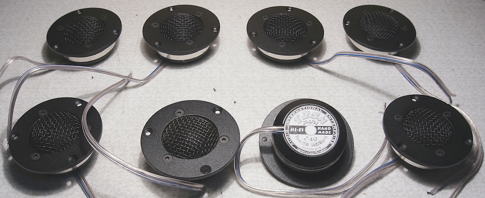

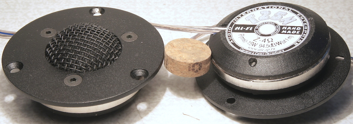

Самая громкая пищалка открытого типа
Тоже вариант, отдайте свои поделки на измерения.
Именно этим мы занимаемся уже как минимум 25 лет.
На сайте.

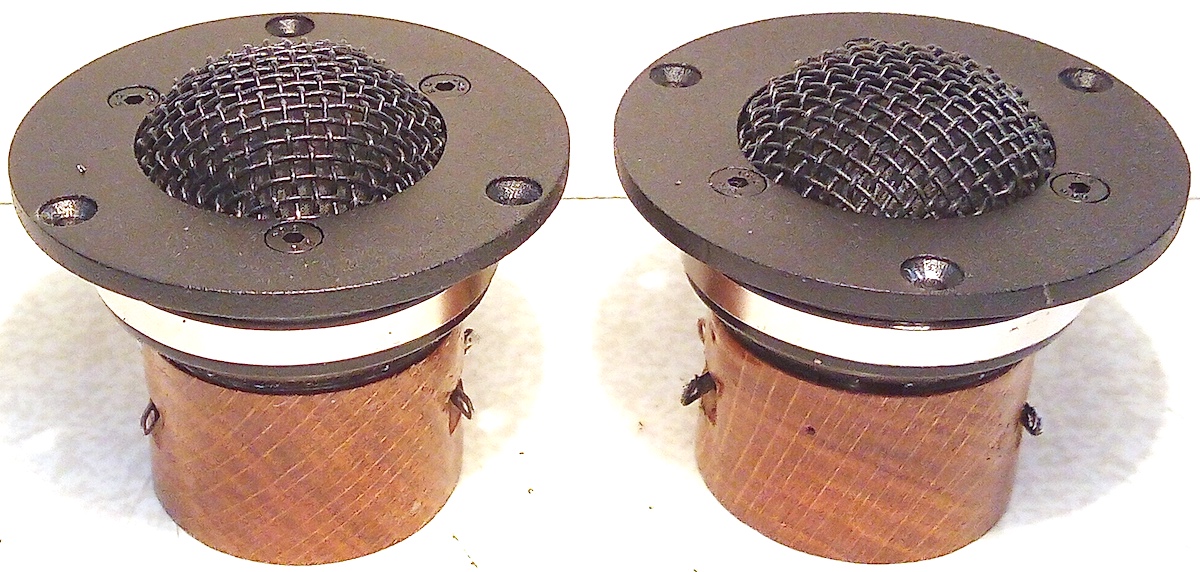

Очередная пара.
Будут работать вместе с 4" СЧ динамиками.

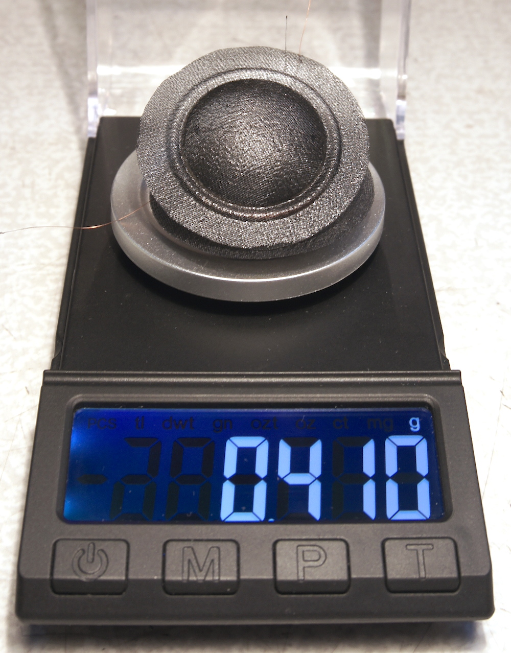

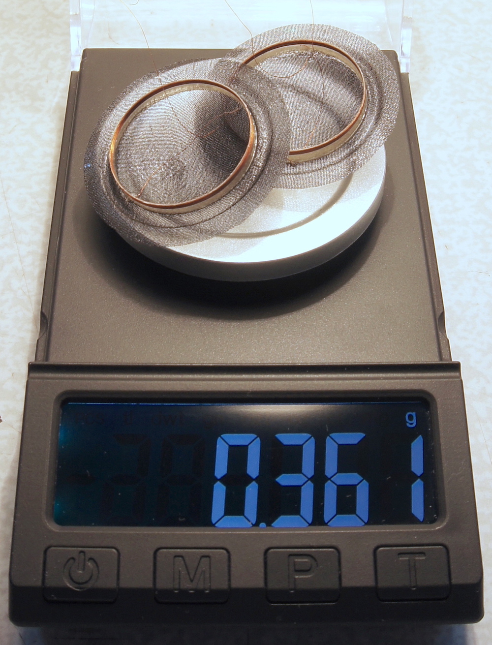

2 подвижки по 8Ω. Ещё будет покраска после сборки, добавит примерно по 0.01 гр.
Это максимум, в минимуме 2.15Т.

Эта пара уже уехала к владельцу. А он повезёт их на соревнования, где проведут все необходимые измерения, на мои смотреть не будут. Зачем мне делать бесполезную работу.
Очередная пара подвижек по 8 Ом. Будет ещё покраска-пропитка снаружи после сборки, добавит 0.01-0.012 гр. каждой.

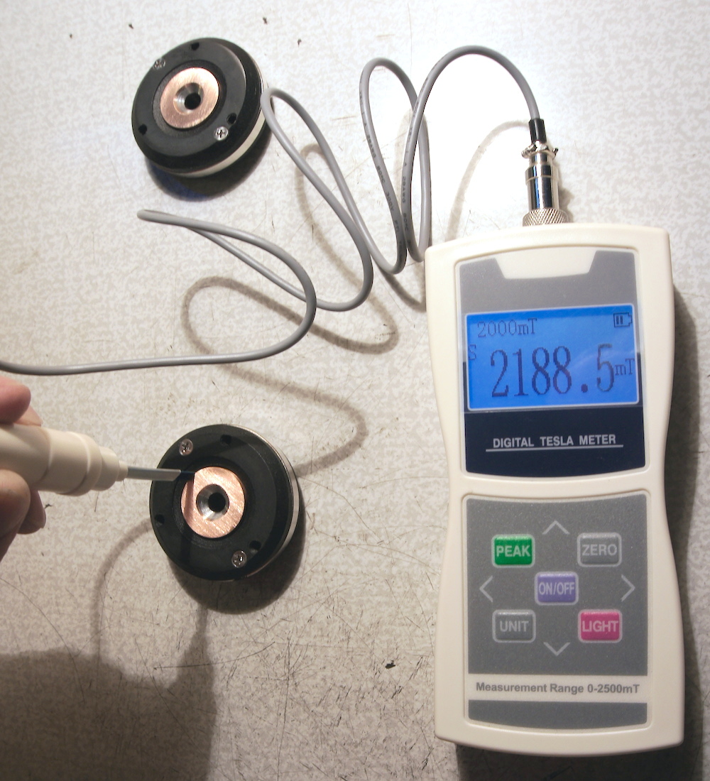

Вы видимо не в курсе про насыщение. Если уменьшить диаметр керна, кол-во линий магнитного поля тоже уменьшится. Что значит "усиливать мс"? Если подразумевается увеличение размера магнита, то та же проблема: кол-во линий через керн заметно больше не протолкнуть.

А уменьшив диаметр пищалки мы сдвинем вправо начало её диапазона. А за индукцию в 2Тл можно смело Нобелевку давать.

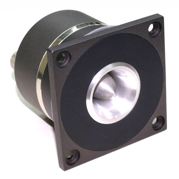

Цена в Когерере 239 долларов.

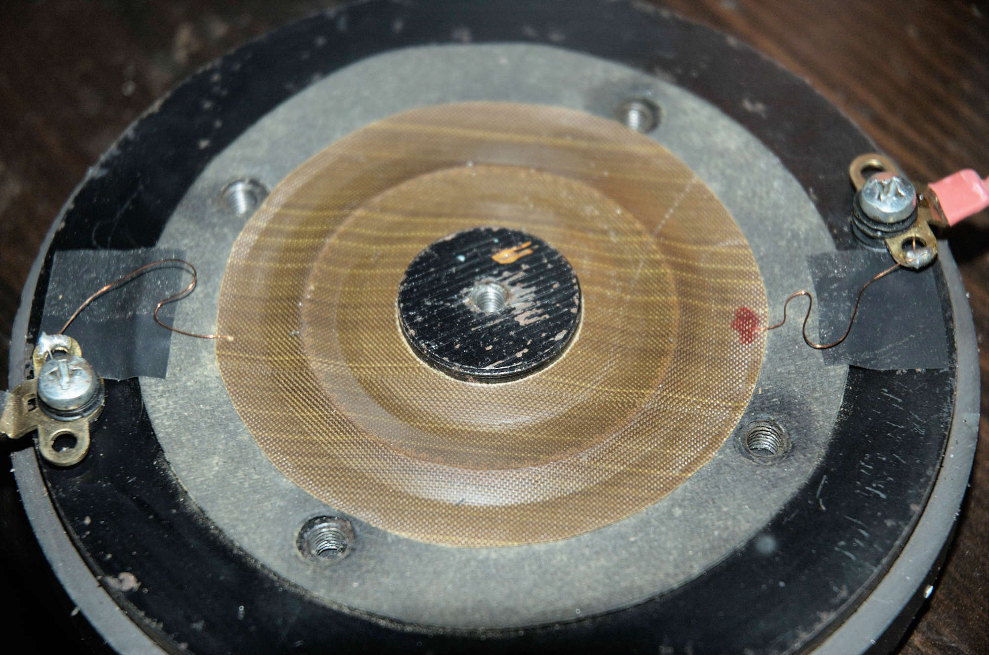

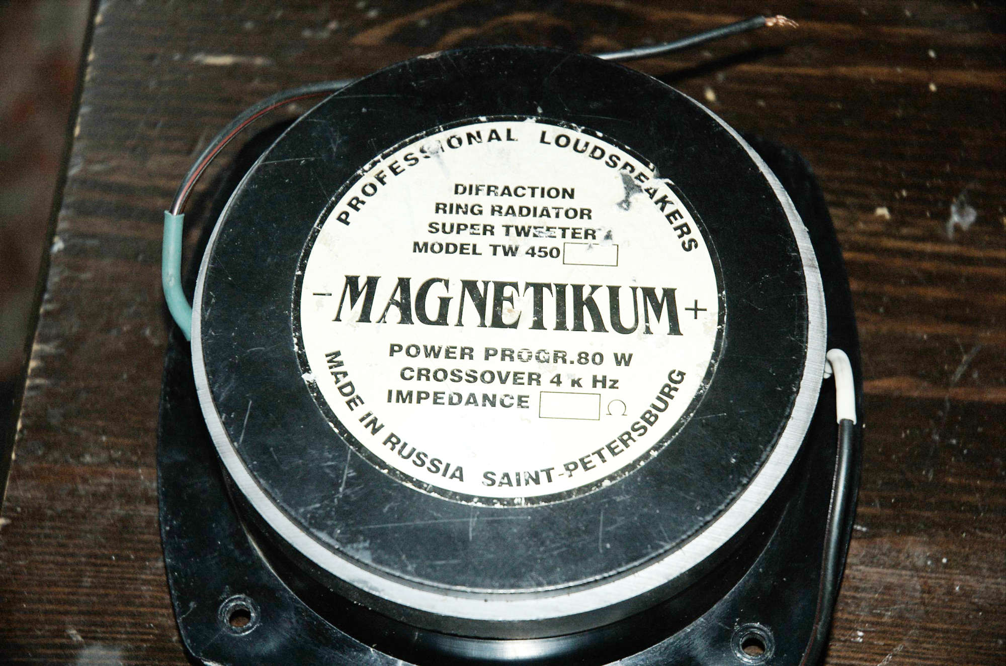

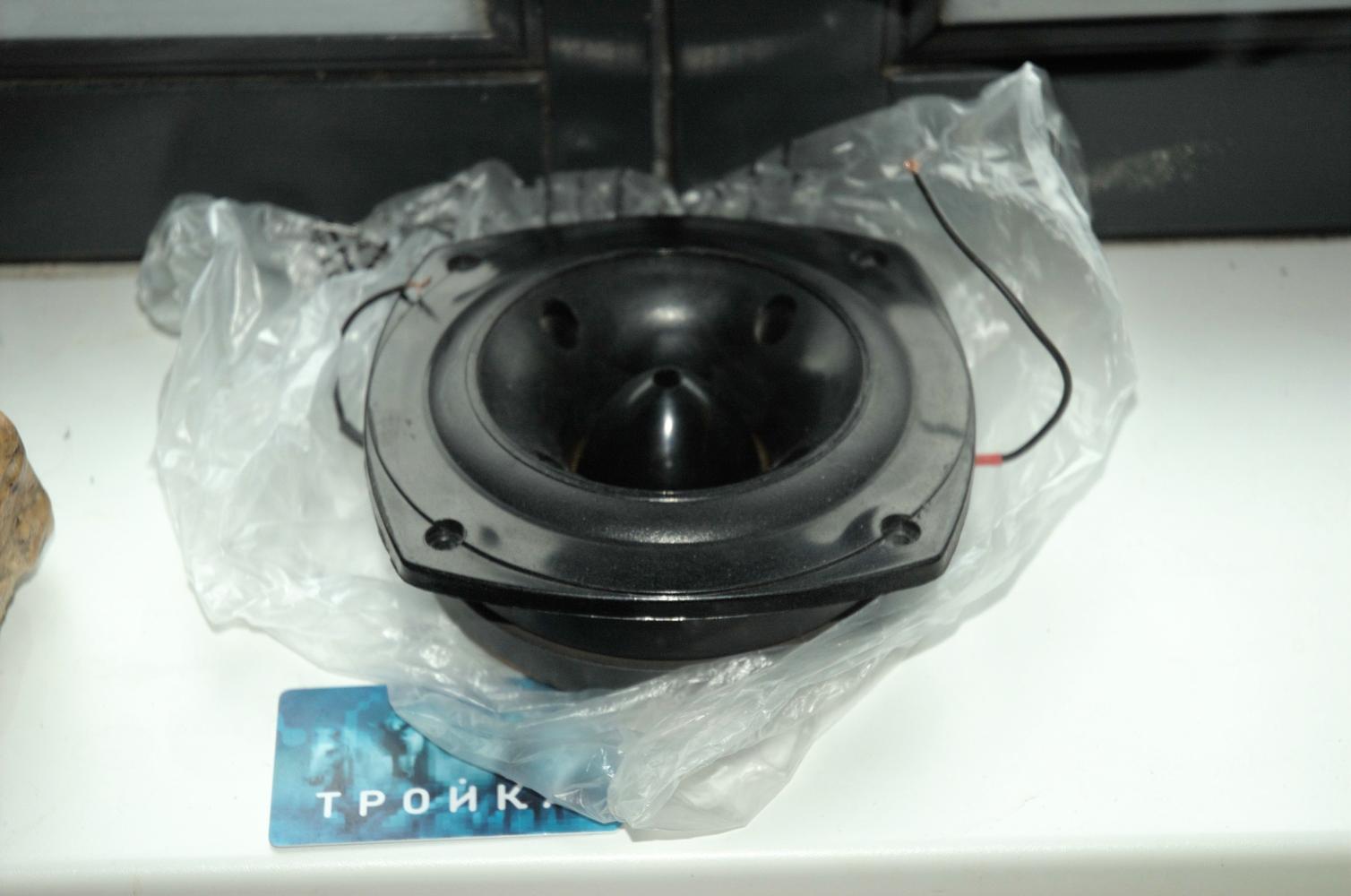

Magnetikum TW450, кевлар, катушка 50мм, 2 шт., катушке в принципе плохо и возможно сразу с завода (динамики из той разновидности, где ещё и зазор шире, как будто авторы знали что-то), нужно изготовление новой лучше прежней и перемотка - естественно на каждом из динамиков - сколько по деньгам и времени, как технически организуется пересылка?
Можно в личку, если правилами форума запрещены коммерческие предложения.
Конкретные вопросы – пишите на почту.
А в общем: перемотать можно что угодно. Magnetikum старая фирма, для них всё есть, только что-то не припомню у них кевларовых диффузоров ВЧ.
Недавно апгрейдили их СЧ, посмотреть можно тут.

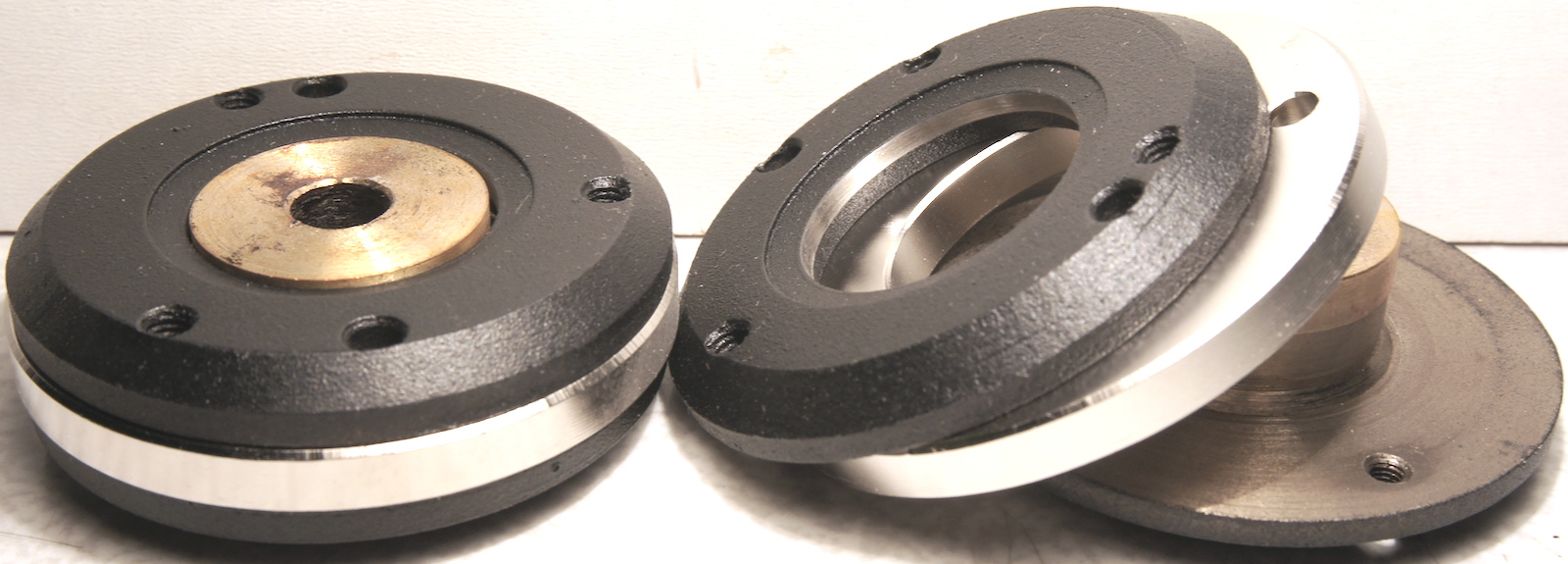

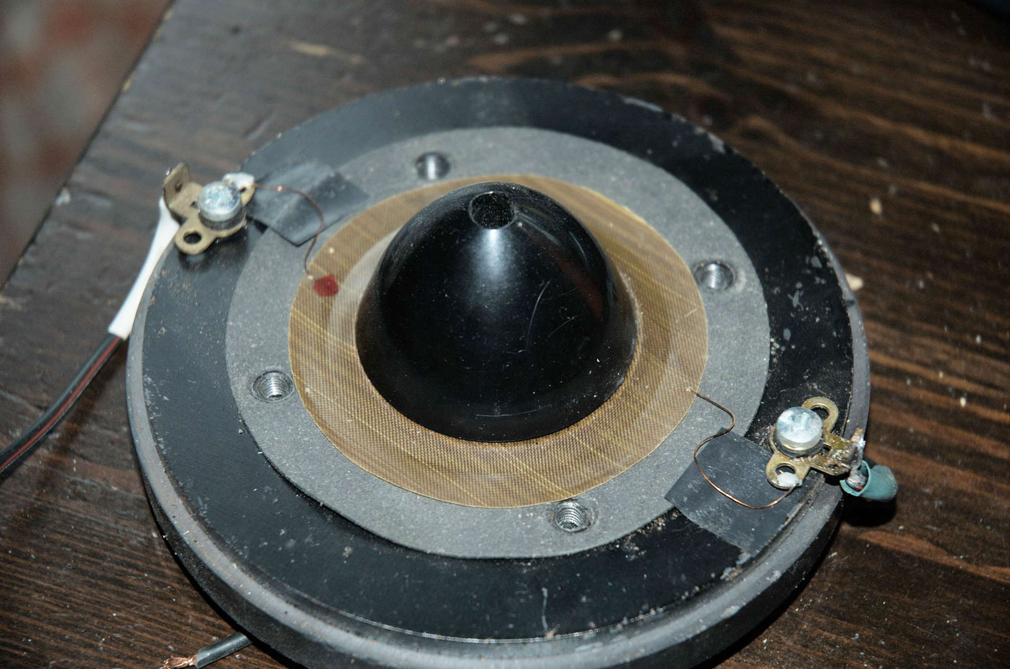

У этой фирмы есть особенность: они не всегда клеили цепи, т.е. собирали вообще без клея, типа детали магнитопровода держатся за феррит только магнитным полем. Бывают случаи когда всё съезжает.

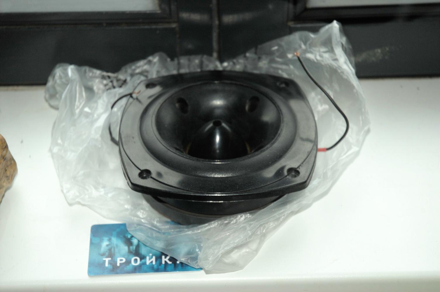

Magnetikum TW450. Вот такая пищалка. Здоровенная!

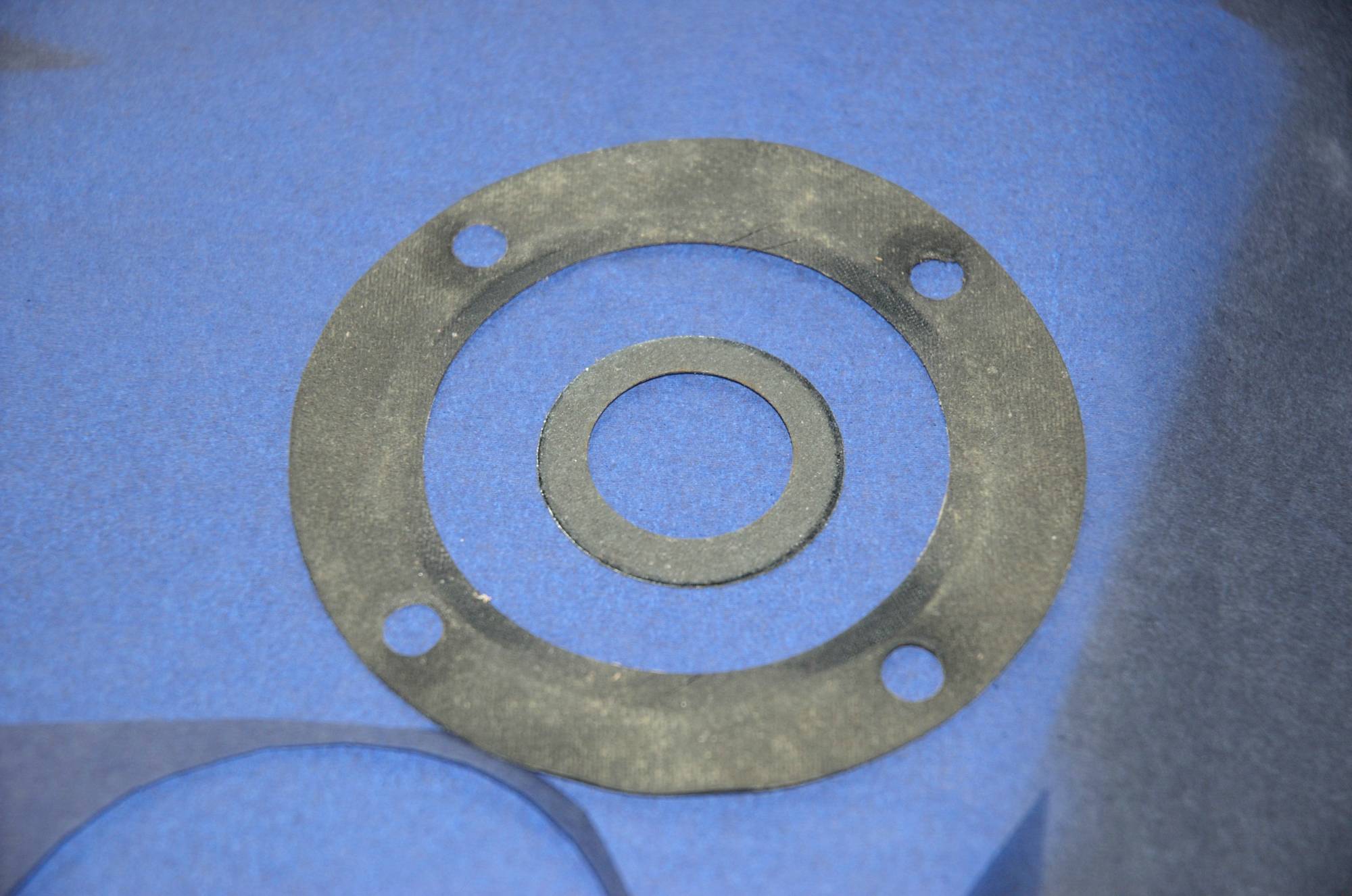

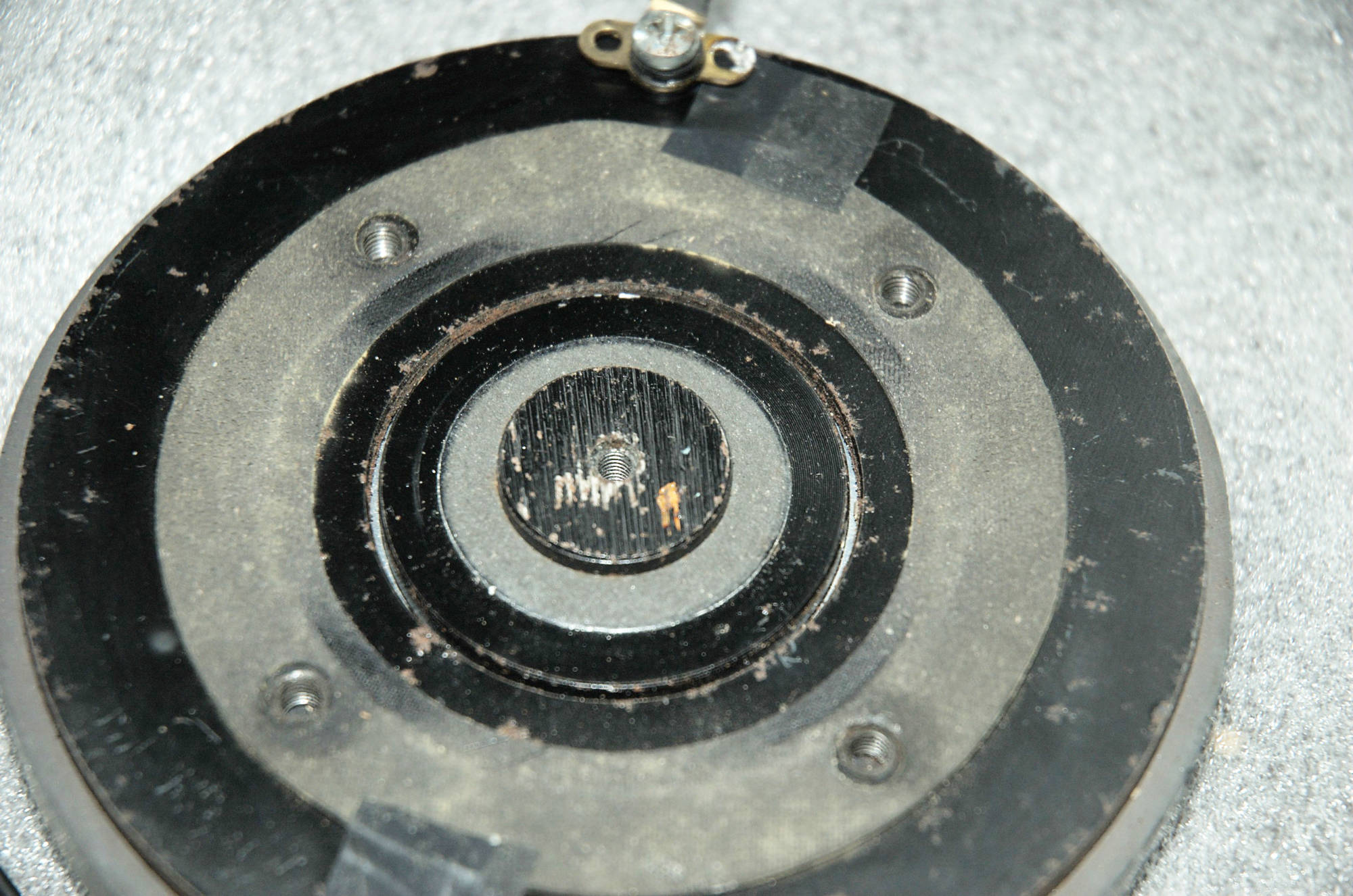

Под мембраной прокладки продавились до полной непригодности (та, что под пулей, вообще вдавилась внутрь неё), видно, что прижим неравномерен. Играет такая радость где-то 108дБ от 6 кГц +-1.5дБ... проблема в том, что только одна и при удачной сборке. Есть ещё TW2112 - то же, только изготовлены точнее, а на диффузоре рёбра жёсткости; зазор поуже и полочка на 112дБ - точно так же, но только у одного.
Это всё - для общей информации, конкретно напишу письмом, если не разберусь сам за некоторое время (кажется мне, что есть что-то цепляющее в небольшом количестве точек).

Тут всё проще - у меня два динамика, один ведёт себя прекрасно (несмотря на подусталое состояние и ужасный внешний вид), да вот только второй - не очень.

Не, визгов не слушаю, наткнулся на это случайно - потому что была возможность купить с возвратом - один динамик мне очень понравился, второй надеялся реанимировать. Решил рискнуть.

Смешно написано, но нет. Годный динамик доказывает (и микрофону и уху), что счастье возможно.
И кажется мне - истоки проблемы в том, что непарные продают немного чаще, а парные - чуть чаще оставляют себе.
- 10дБ после 10 кГц
Откуда такие дровишки? У исправной всё ровно, у неисправной - к 20 кГц конечно спад, но не с 10, а с 12 только начинает, к 20 - -6дБ.
...этой "пищалке" нужен твитер )))
Починка ей нужна. Второй не нужна, но перематывать нужно пару просто чтоб парой была.
