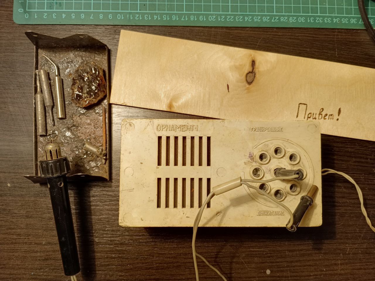

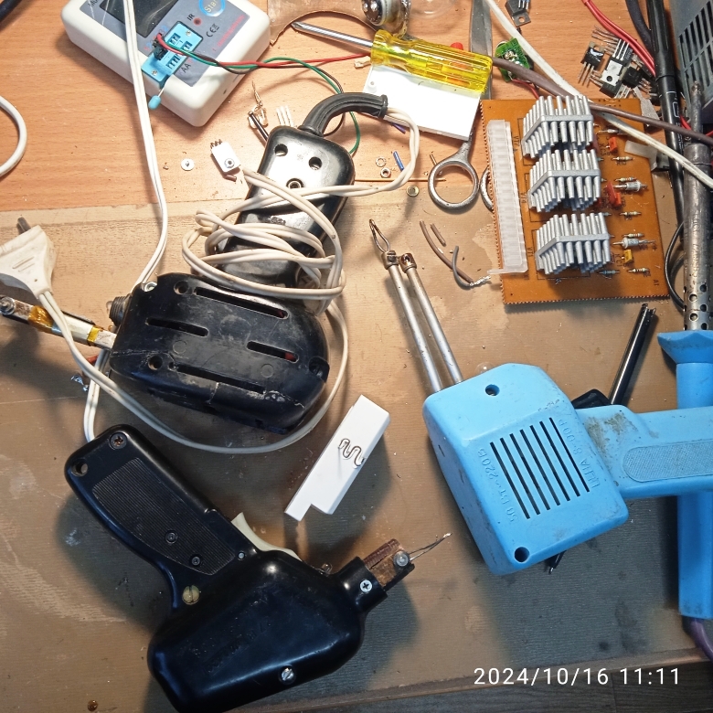

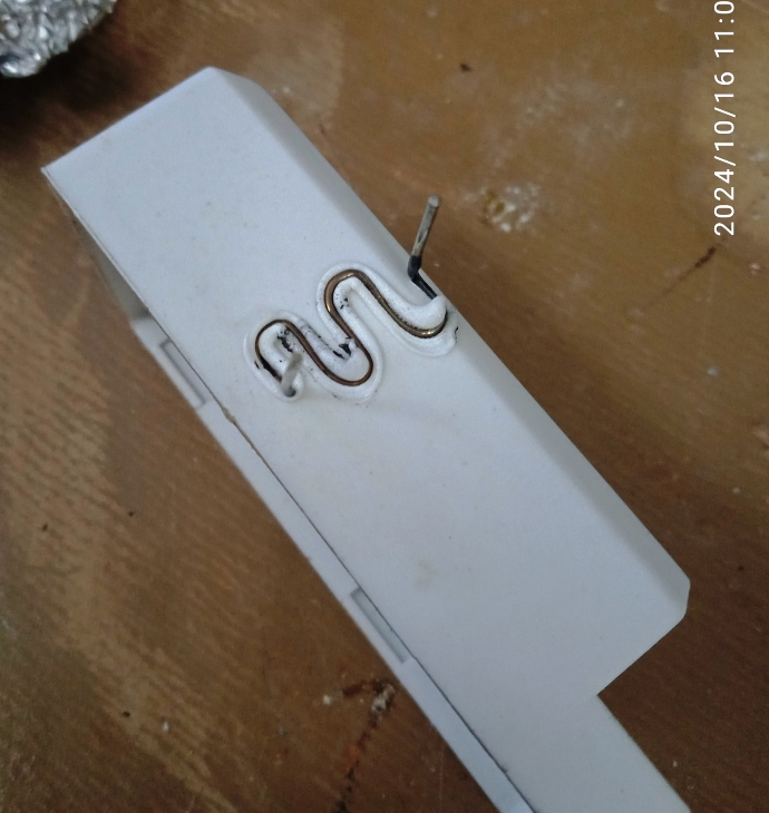

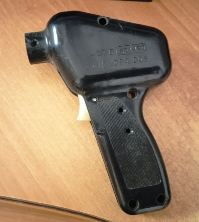

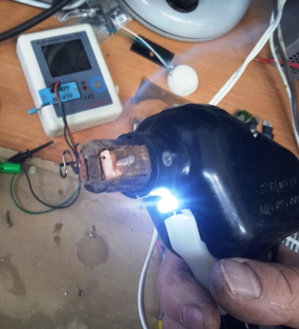

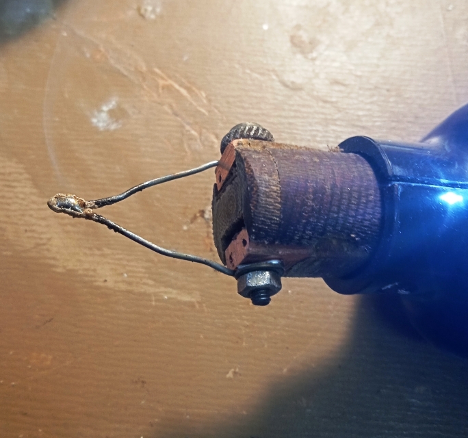

С детства пользуюсь импульсным паяльником "Момент". Привык, да и нравится, что раз и нагрелось.
Паяльников таких у меня 4 штуки. Один, что мама в 1979 году подарила, перематывал пару раз..остальные дохлыми взял и наладил. Теперь дома один, на даче-мастерской один и два на работе. Тут бампер зацепил об бордюр, порвал. Посмотрел по сторонам, есть китайское для паяния бамперов, решил сделать сам, корпус от намотчика провода в наличии, блок питания для галогенок есть...Вообщем получилось..паяет пластик, а можно и просто паять (облудил скрепку):
IMG_20241016_111108_1.jpgIMG_20241016_110139.jpgIMG_20241016_104635.jpgIMG_20240907_204324.jpg

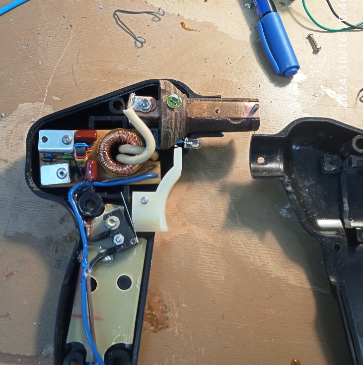

Из текстолита выточил державку шины, остальное вроде итак понятно.

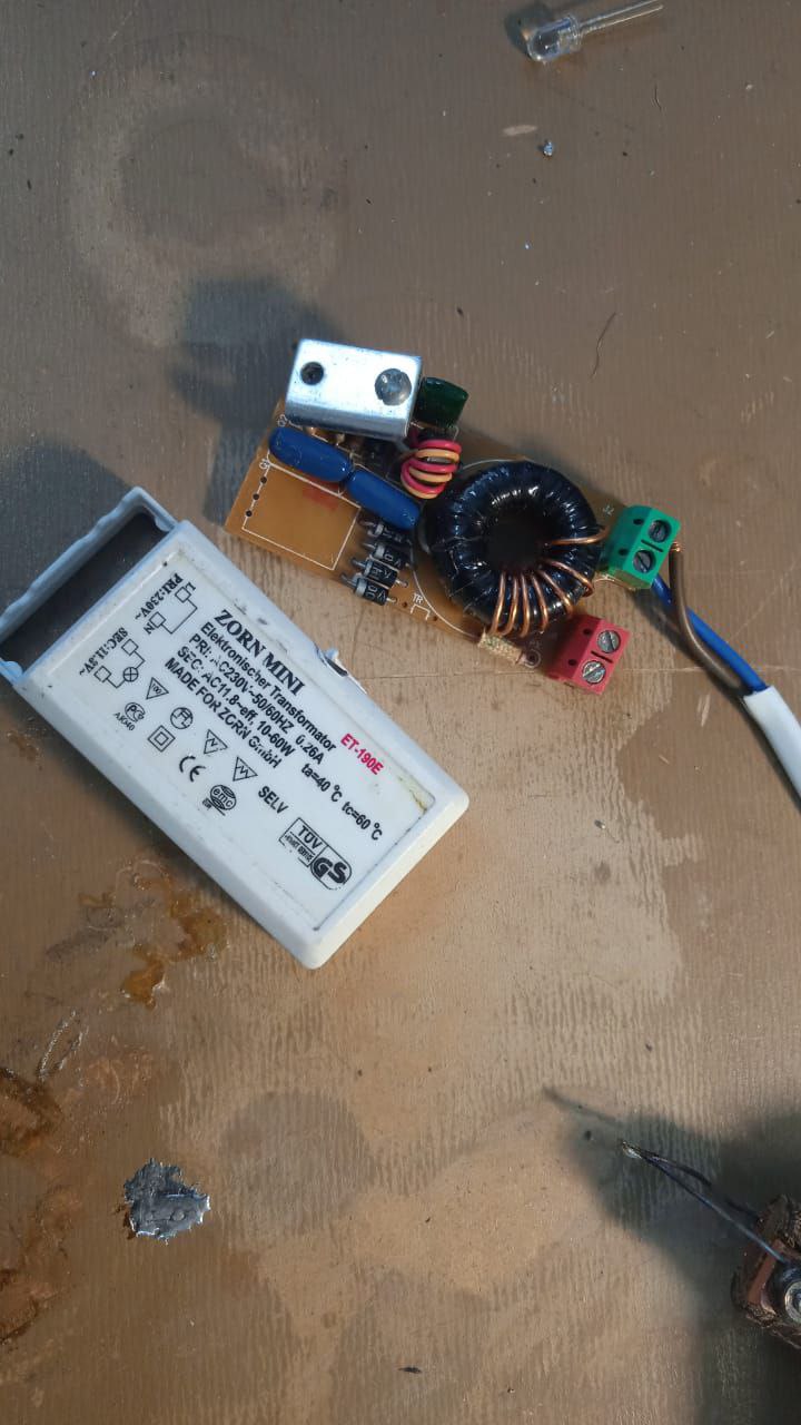

Ага..это копеечные блоки питания для галогенок

Блеск! Из подножного корма -изделие ! И весит ничего, против привычной гантели в руке.
Мыслишка: для увеличения КПД мотать вторичку веревкой из тонкого провода, чтобы заполнить всю окружность кольца.
И классно у вас придумано, текстолитовая буля с парой медных рельсов для крепления петли.

хотел попробовать симистор, но заленился :)
кондер точно надо будет воткнуть..спасибо

Изначально смастерил "литцендрат" чтоб один виток и все окно занял..но одного витка оказалось мало. Причем попробовал медное жало сделать, транзисторы задымились. Потом три витка попробовал, получился выжигатель..а два - оптимально. Так как с медным жалом не сложилось, то не стал сечение задирать..Для жала из скрепки и стальных "сращивателей" из Китаю вышло неплохо.
