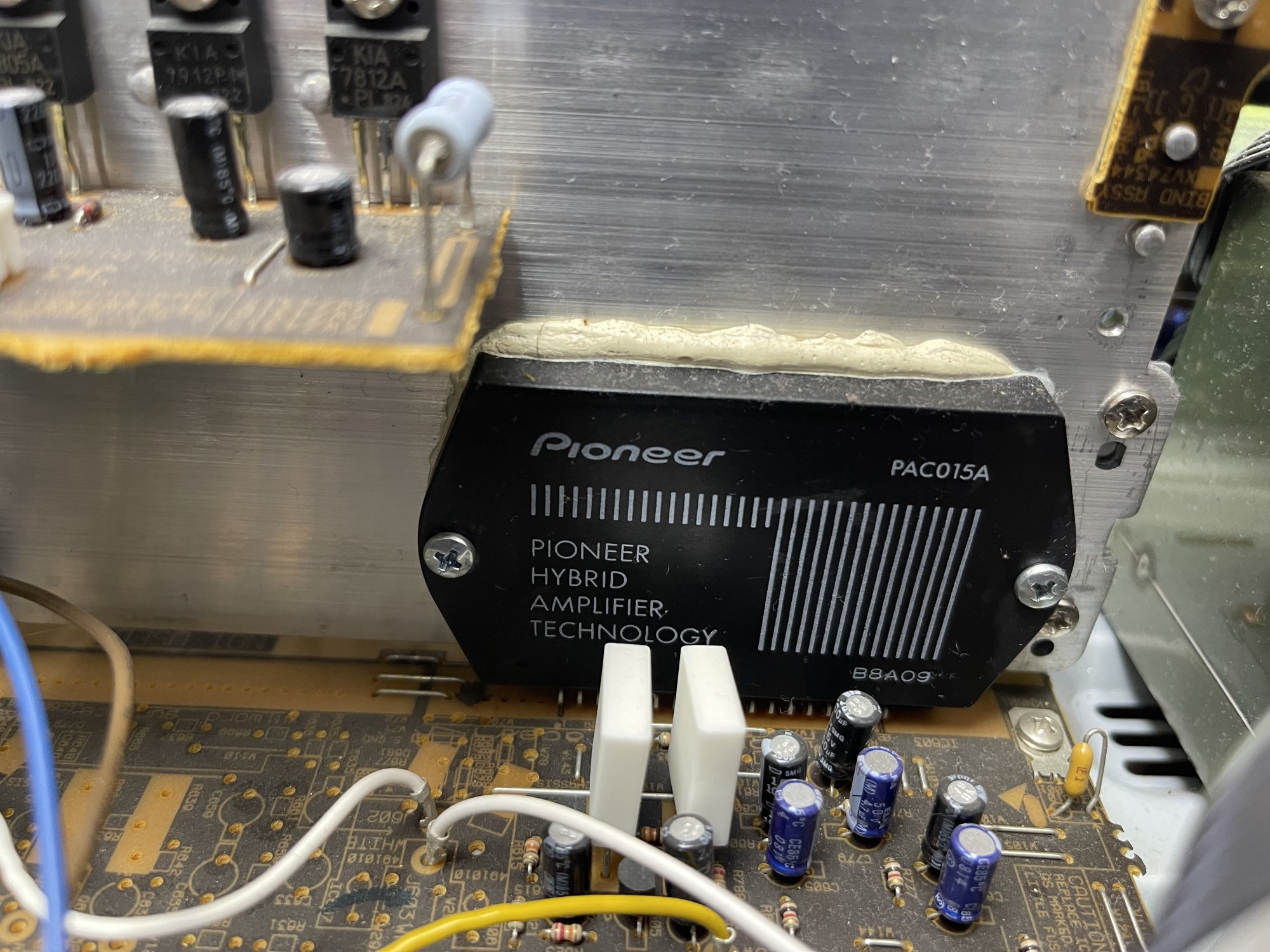

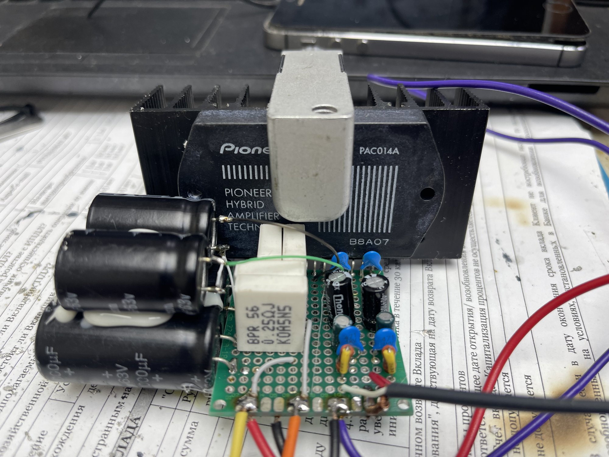

Четыре года валялся ресивер Pioneer 418; попало 380В, горе спец поставил перемычку на кренку питающую проц..и приехали. Морда и шина не работает… i2c тоже, а с ними и декодеры с управлением.. только усилитель не затронуло ..
На борту два гибридных модуля, двухканальный и трехканальный ..
по 140 Вт каждое плечо.. чего пропадать..
Дернул, собрал макет, испытал.. осталось собрать всё в кучу.. с защитой, плавным пуском, новым блоком питания и естественно .. в корпусе..
Большая часть уже в действующих блоках, по мере сборки буду добавлять в тему процесс

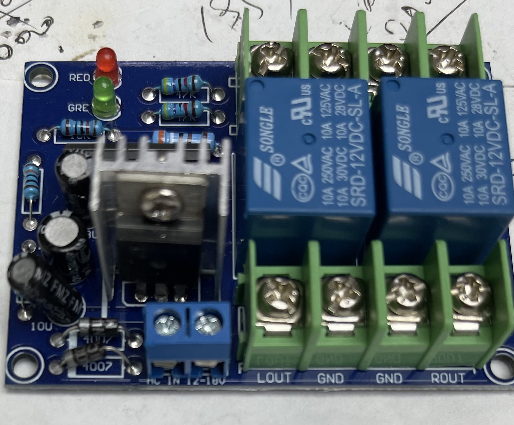

Плату коммутация

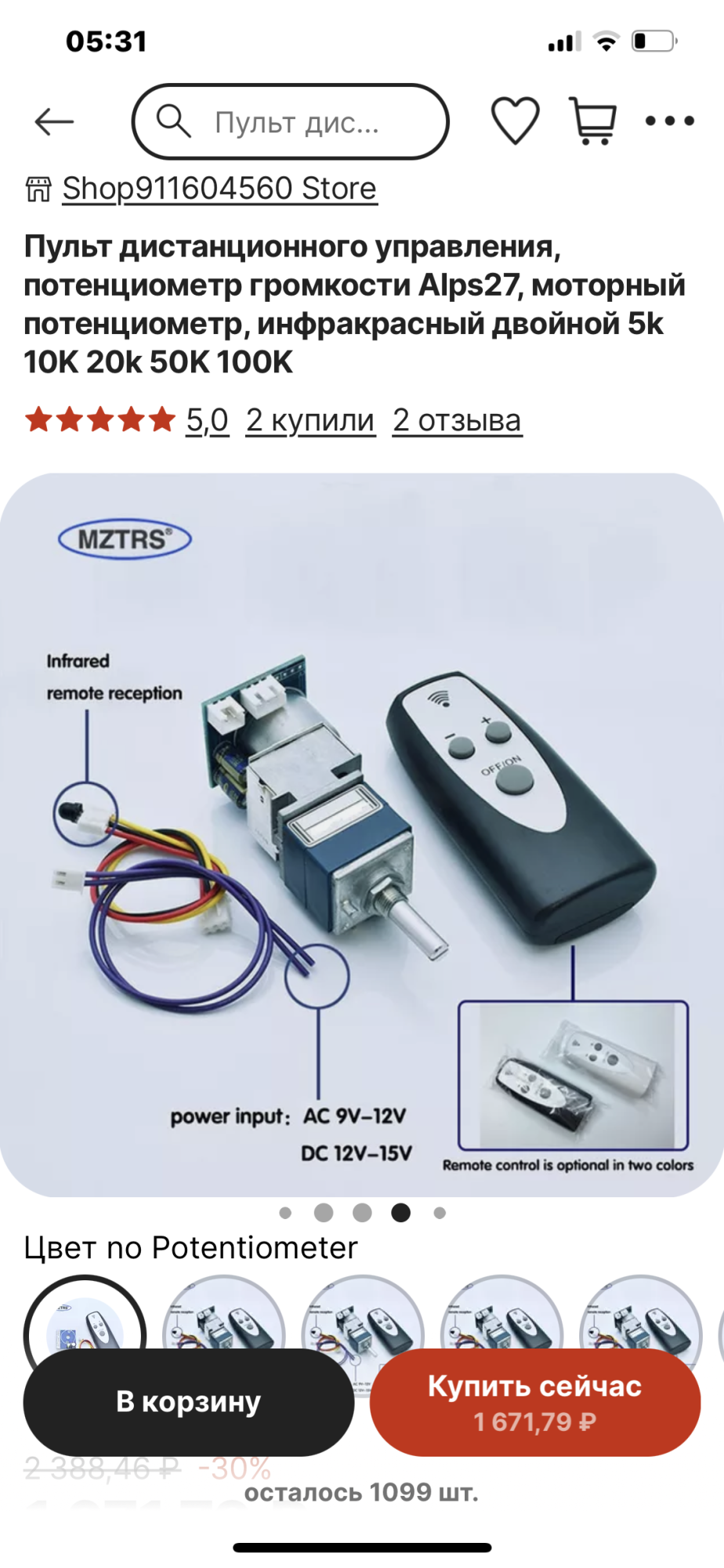

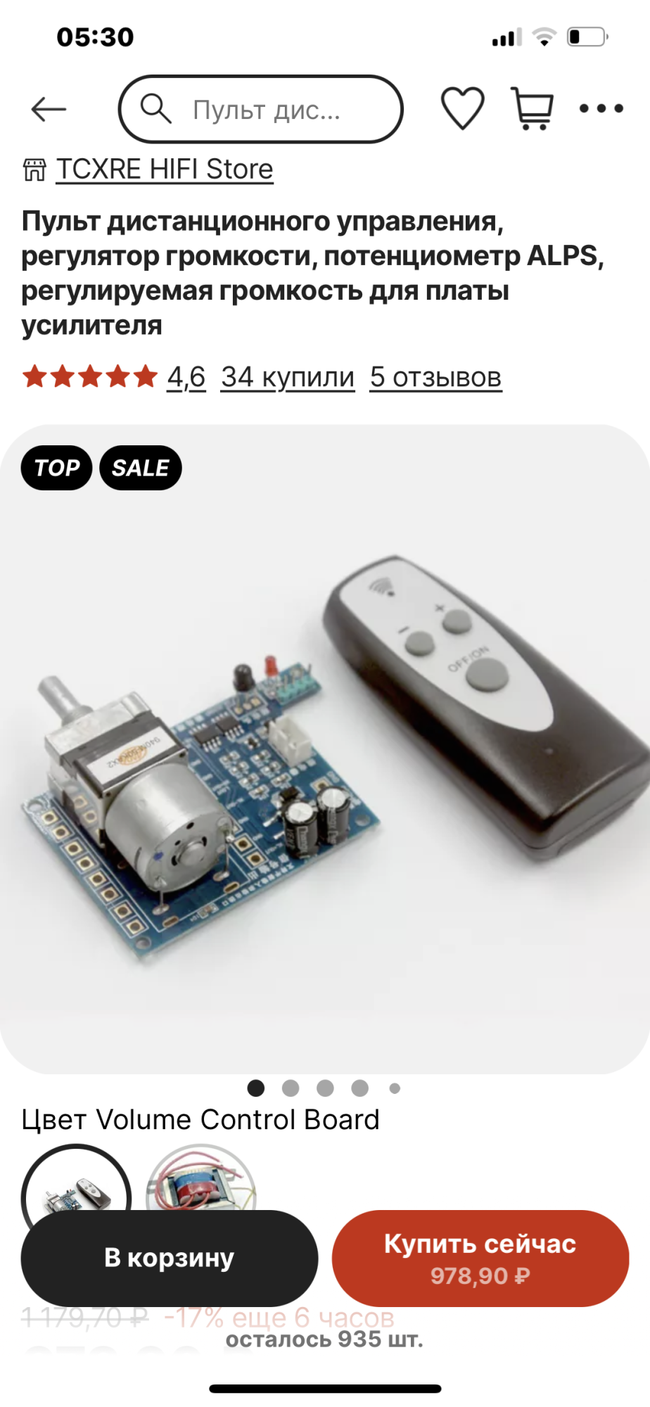

Автоматику то де заказал на али, пульт и плата включения с регулировкой моторизованной громкости…1000 руб

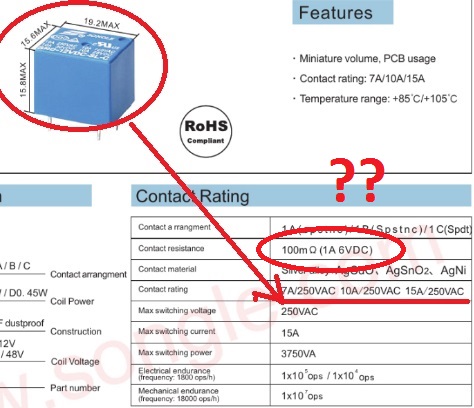

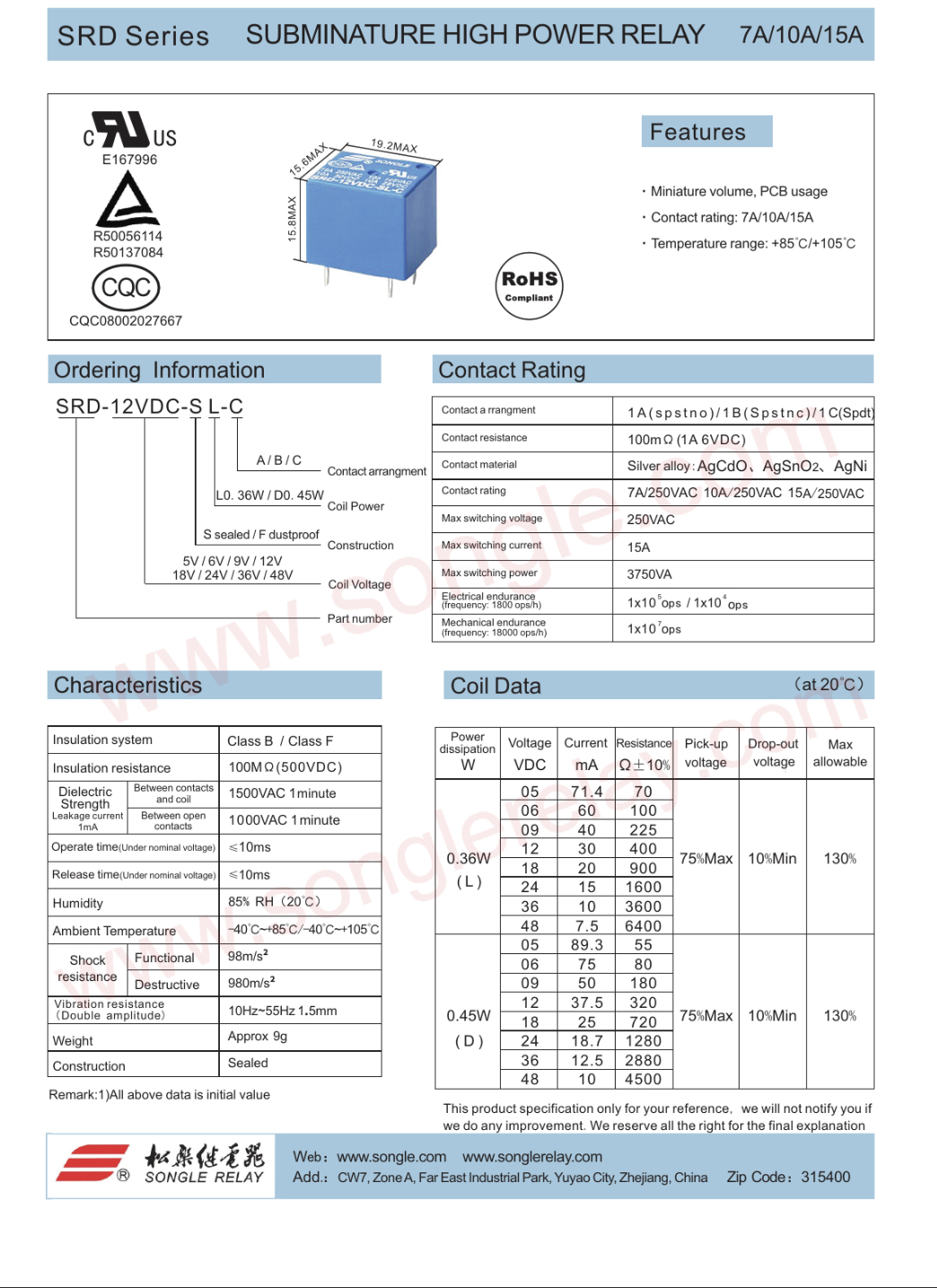

Посмотри даташиты на реле. На всякий пожарный. То что на реле написано одно, а в даташите.... не совсем то что надо.
Четыре года валялся ресивер Pioneer 418; попало 380В, горе спец поставил перемычку на кренку питающую проц..и приехали. Морда и шина не работает… i2c тоже, а с ними и декодеры с управлением.. только усилитель не затронуло ..Посмотреть вложение 50552

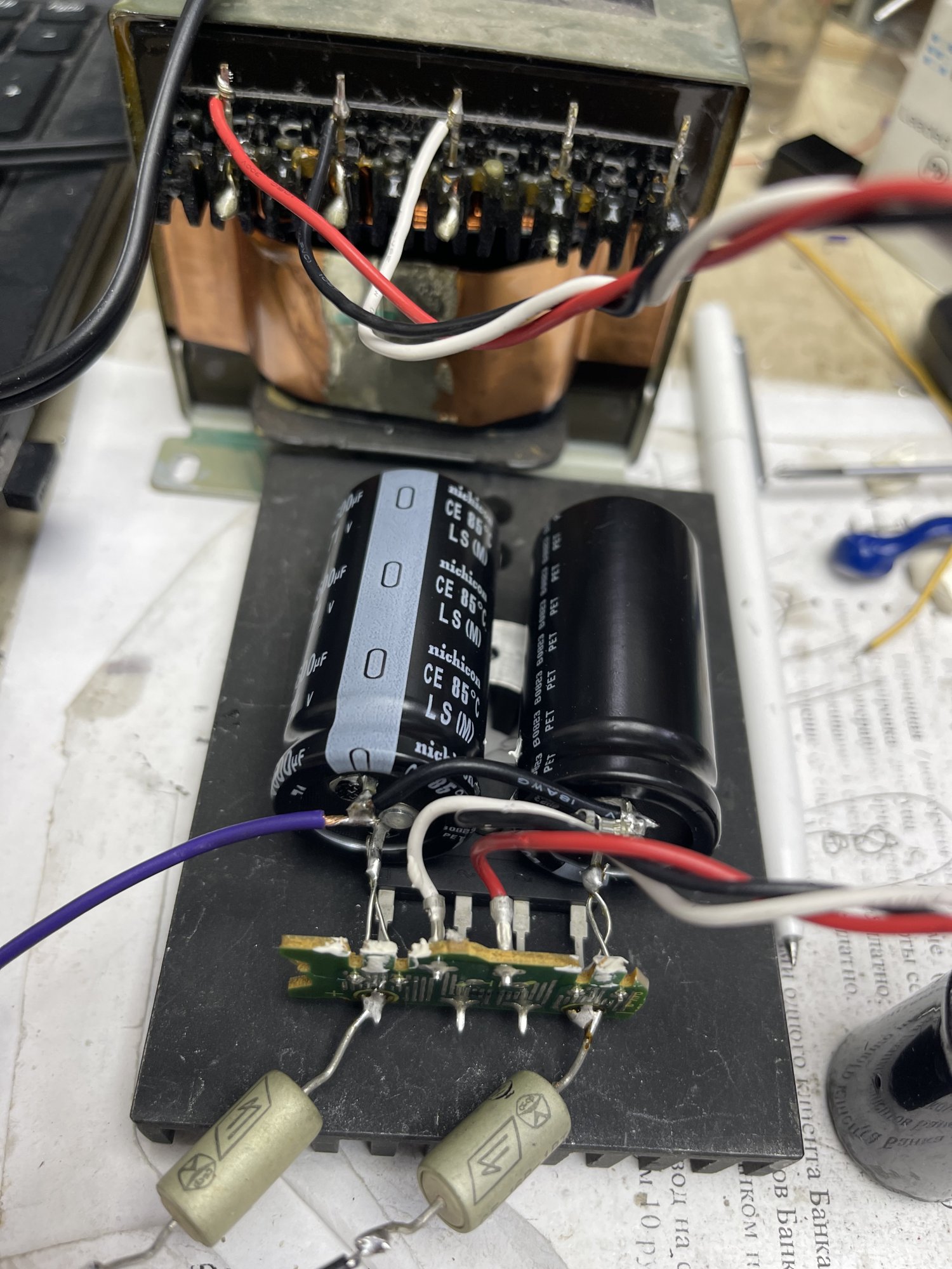

Посмотреть вложение 50554Посмотреть вложение 50555Посмотреть вложение 50558
Плату коммутация

Автоматику то де заказал на али, пульт и плата включения с регулировкой моторизованной громкости…1000 рубПосмотреть вложение 50562Посмотреть вложение 50563

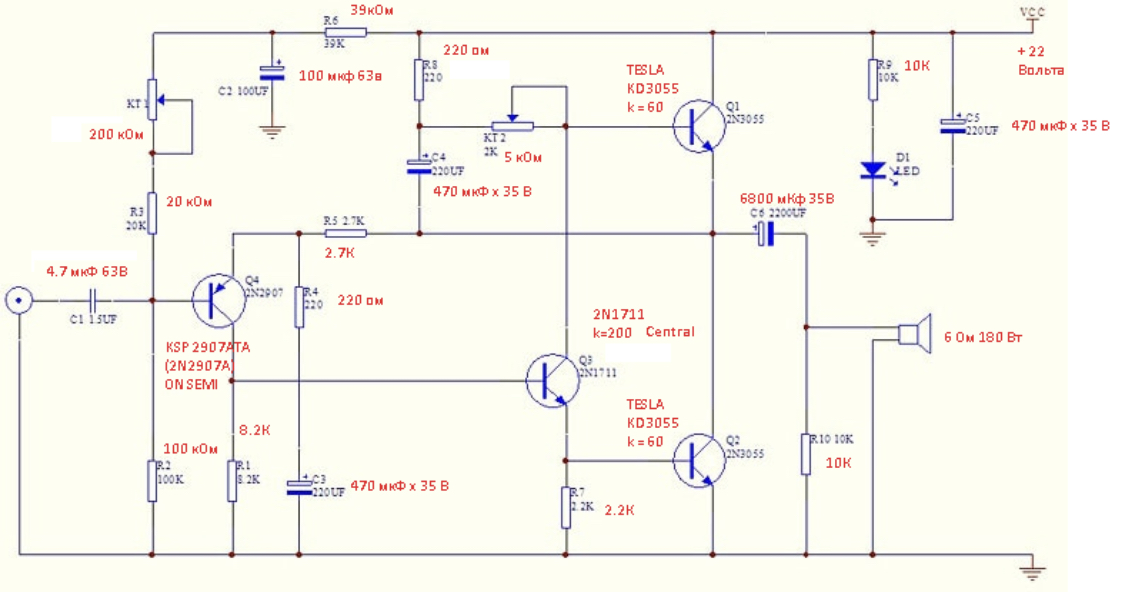

Схемка, хоть бери и делай на рассыпухе. Сильно симпатичнее дурных наворотов непонятно ради чего.
Регулятор громкости будет электронный., при каждом включении он
возвращает регулятор на 5%.. ток коммутации акустики будет не большим..
Я собрал подобное на к174ун12 .. испытал в усилителе класса А
Не понравился чип.. шумит …. Какие-то щелчки, два дня бился .. убрал …. Поставил обычный переменник.. с хрустом (((((.. пока «японский не приехал»
Но в этом усилителе я решил использовать готовый модуль
738EE0ED-0BF7-4FBA-A6D9-74E974C5F79B.png62893289-0818-46F4-904F-B2CB890B19E8.png3240F0BA-6E6B-461A-9642-483AE1F1C9EF.png162EA6B7-9DA7-47A1-AE6C-0B5C15BCF378.png

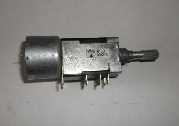

ХР1075 это улучшайзер вроде бы, там все хитрее, сам не использовал. С регуляторами моторизированными имел некоторый контакт, хорошие, с годами трещат, моторчики живучие. У самого остался такой один, на шесть резисторов. Можно в ручку регулятора вклеить светодиод и на гибких проводах подвести питание под ручкой, смотрится здорово, мотор крутит, огонек движется по кругу.
Подумай, посчитай ток.

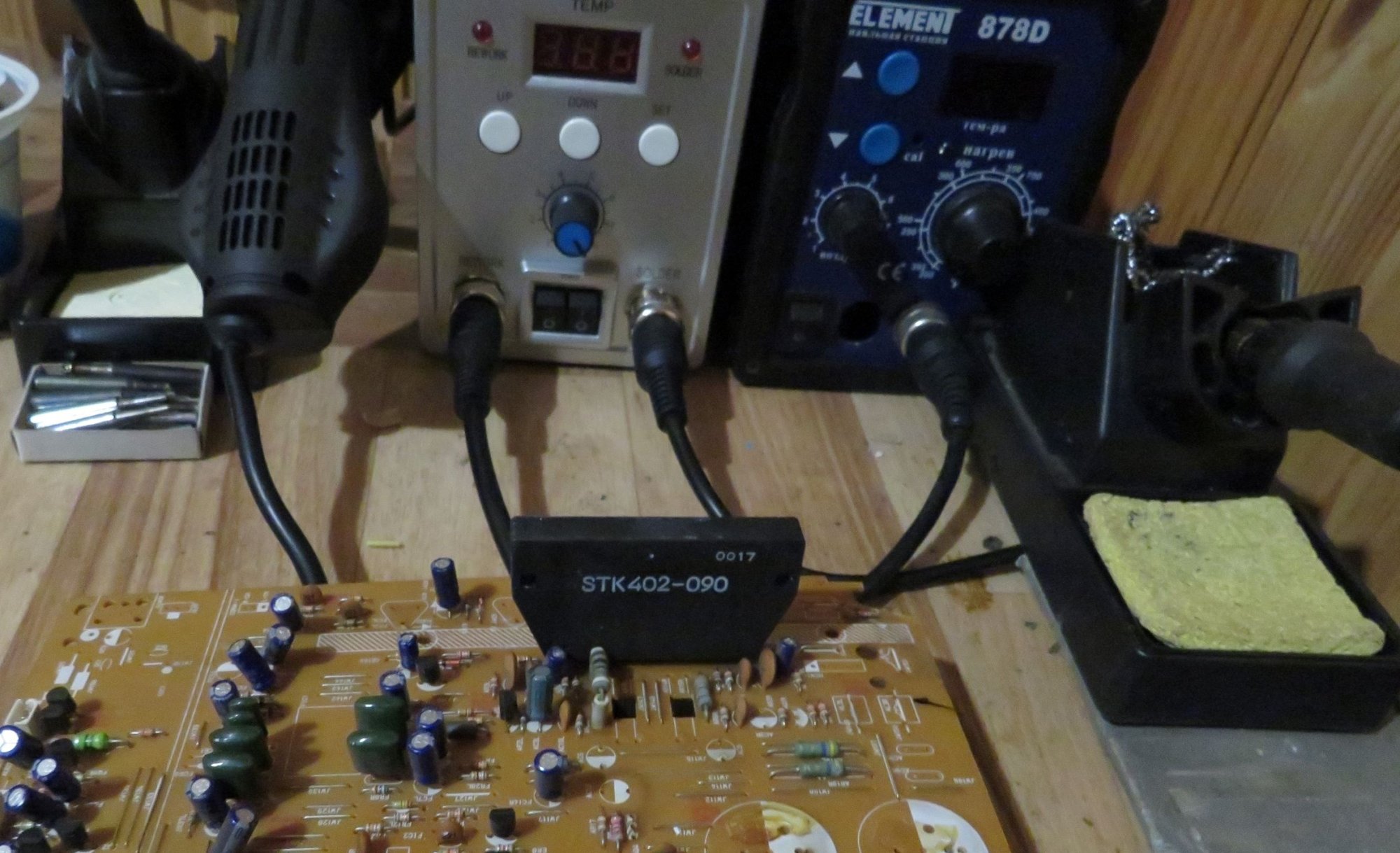

Такой надыбал .
    337.3 KB · Просмотры: 213
Такой надыбал .
Ага из той же оперы… два по 50W ваш

Приехал моторизированный потенциометр, доработал автоматику, теперь с пульта включается реле БП запускаю с пульта…

Поставил триггерное реле, собранное на минимальном количестве элементов, им запускаю стендбай трансик 5 Вт.. которое питает схему ДУ и реле коммутации БП.. звуком доволен, добавил BBE предусилитель с коррекцией ачх в области нч и вч .. что решило вопрос с ТК , такмкак в моторизированном потенциометре на 100 кОм отвод 1/2 , чтотни есть хорошо и прям таки портило всю малину, цепь ТК удалена …. Корректор, он же предусилитель (3дБ) решил двух зайцев…

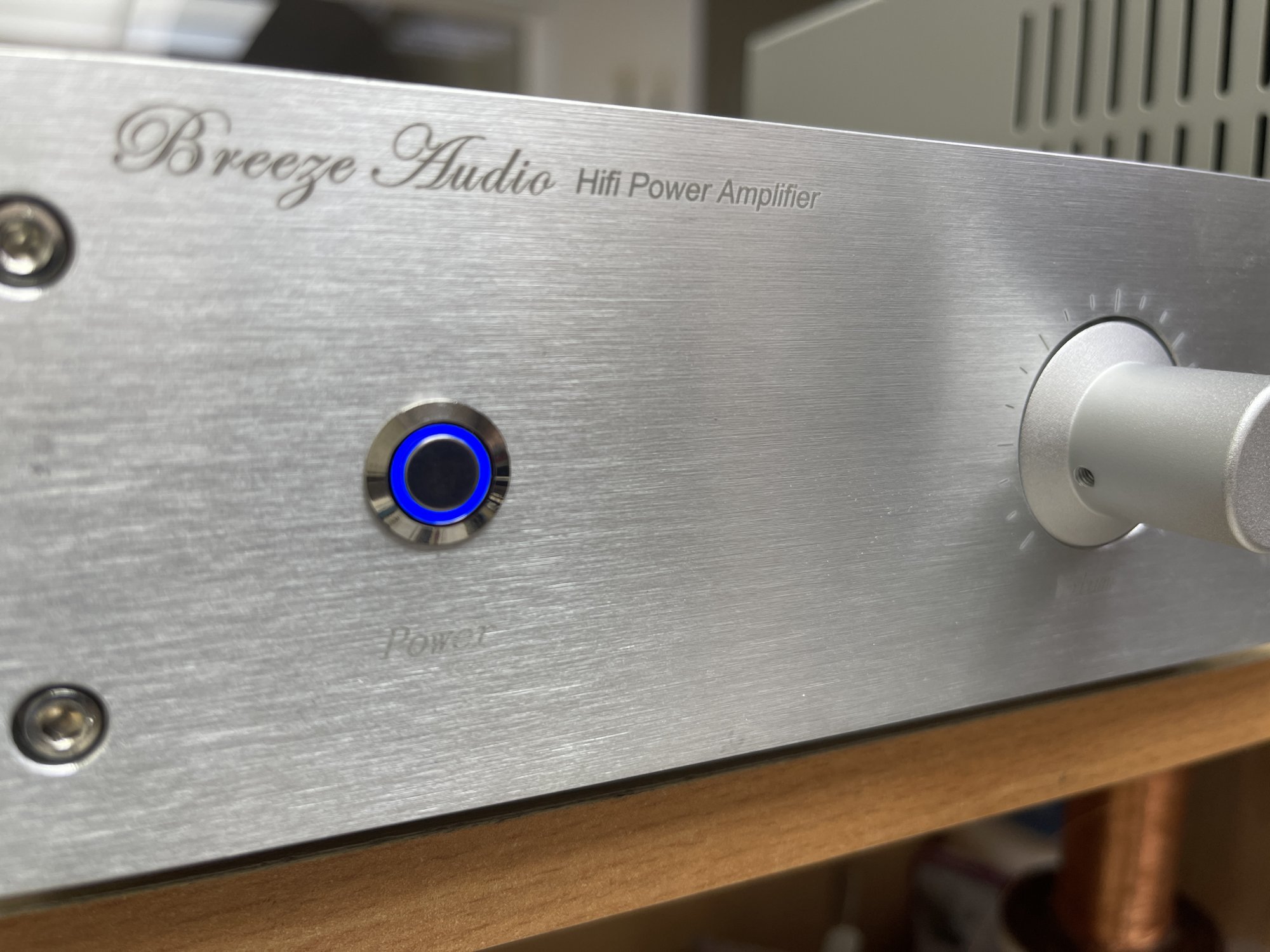

Установлена китайская кнопка с индикацией.. которая при работе кнопок ДУ ещё и мигает…. Из белого, синего и зеленого цветов выбран последний, так как глазу самый приятный оказался)

Черная кнопка не подходит совершенно. Только серебро. Лучше серенькую, как надписи, но наверное такого цвета нет в продаже.

да, кнопки были только такие...те что в метале больше диаметром и цвет индикатора синий были только.. но в первую очередь проблема с размерами...но дело поправимое...у меня теперь есть станок сверлильный и шаговое сверло, алюминий аккуратно рассверлить смогу под любую кнопку... и поменять можно будет в любой момент.

Я вообще не пойму зачем ты родную убрал. Очень кнопочка хорошая была. Только что бы светилась?
родная была П2К.. без индикации...я в щель сведотиодом подсвечивал...кнопка люфтила, да и сама хлипкая.. на малую жизнь расчитана.
