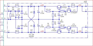

Кто-бы помог посчитать номиналы делителей в стабилизаторе для питания второго этажа под напругу 45-50в?Абсолютно симметрично доп.обмотки на торе домотать не получится.Спасибо.
    75.1 KB · Просмотры: 160
Это не стабилизатор, выходное напряжение будет пропорционально входному, в том же соотношении, что и на схеме. Это невыгодно.
Лучше заменить R5, R6 на стабилитрон или несколько последовательных стабилитронов на 45-50 В.
Не нужен он там. Каскады с ОБ устойчивы к эффекту Эрли.
Чагой-то? Мотаем десяток витков двойным проводом.
