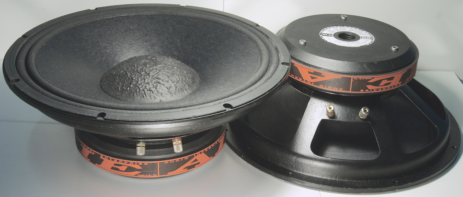

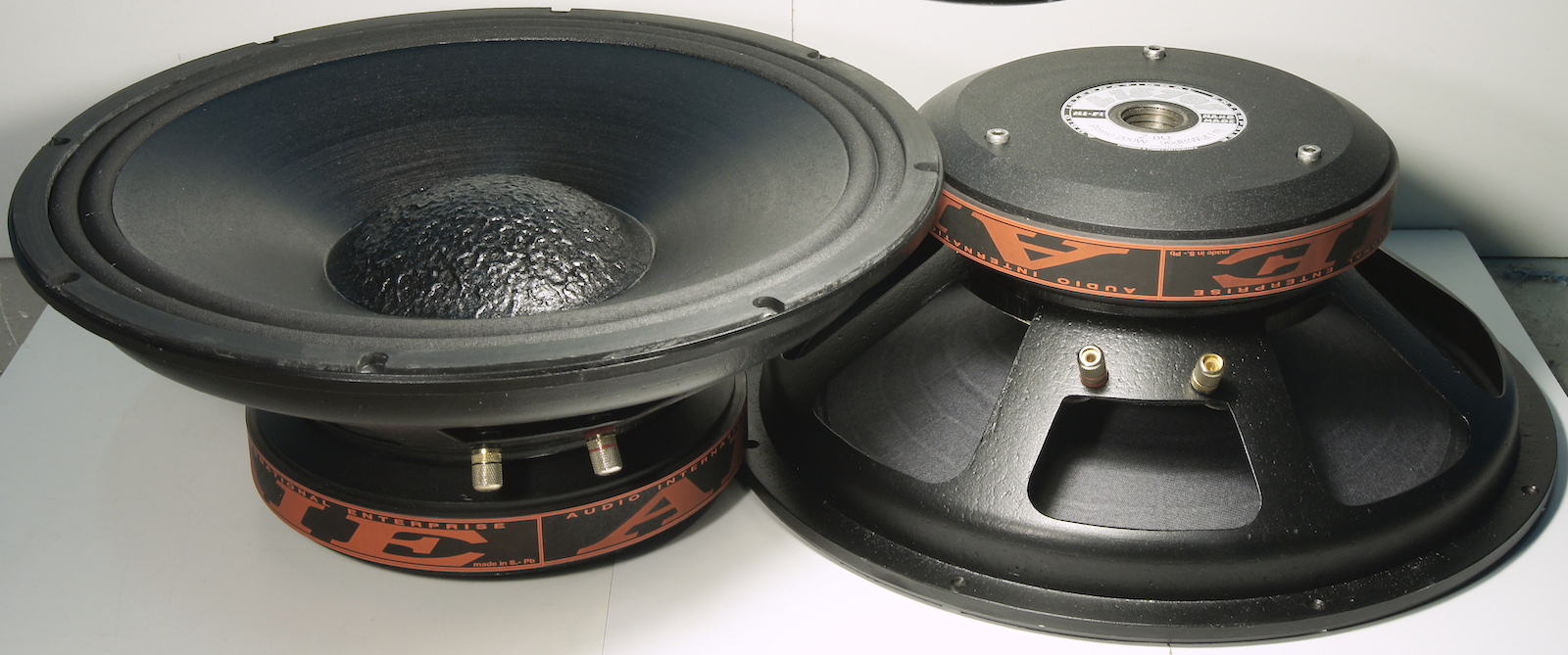

Выше Николай упомянул лёгкую версию басовика, сейчас делаем обычную, хотя и она экстремально лёгкая, если сравнивать с аналогичными конструкциями. Высота зазора 15.6 мм. Расчёт катушки:

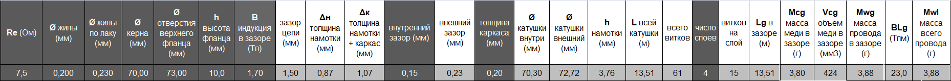

Наверно вы опечатались, видимо имели ввиду - высота намотки катушки 15,6 мм.
Тогда при толщине верхнего фланца (считай маг. зазора) в 14 мм получается мизерный линейный ход Xmax в +/- 0,8 мм. Считай что линейного хода у этого динамика практически нету.

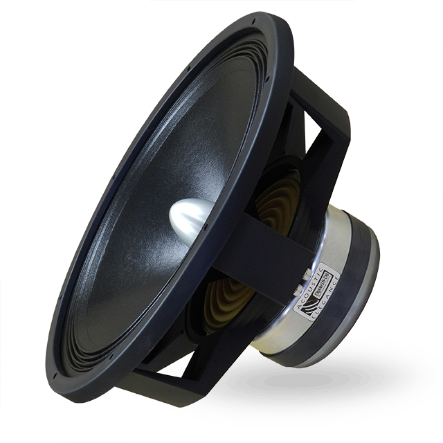

Для открытого акустического оформления (типа Open Baffle, Dipole ) можно посмотреть на Acoustic Elegance Dipole 18 с мотором типа underhung (вся катушка в маг. зазоре !!! + еще Xmax) и медным колпаком на керне. По даташиту у него линейный ход 15 мм (скорей всего имеется ввиду +/- 7,5 мм). Такой дин в щите (или H-frame) будет очень линейно шатать воздух на низких частотах и без активной, электронной коррекции.

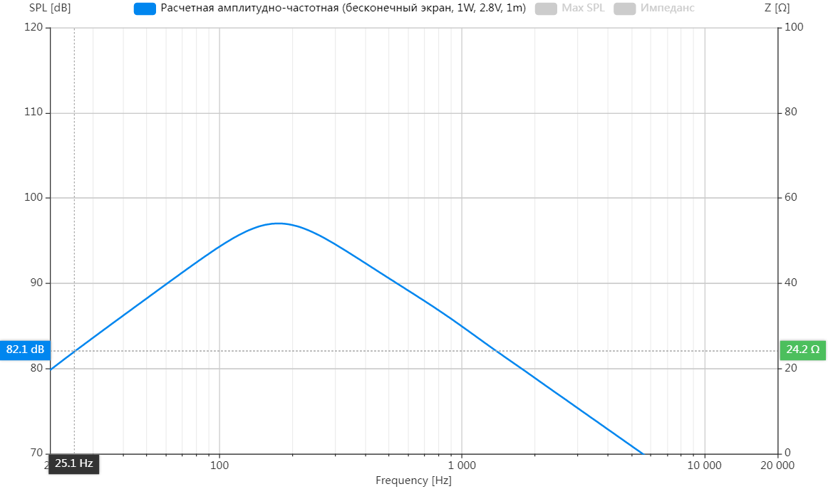

Только Acoustic Elegance Dipole 18 будет в бесконечном экране играть вот так:
А АИЕ будет играть вот так:

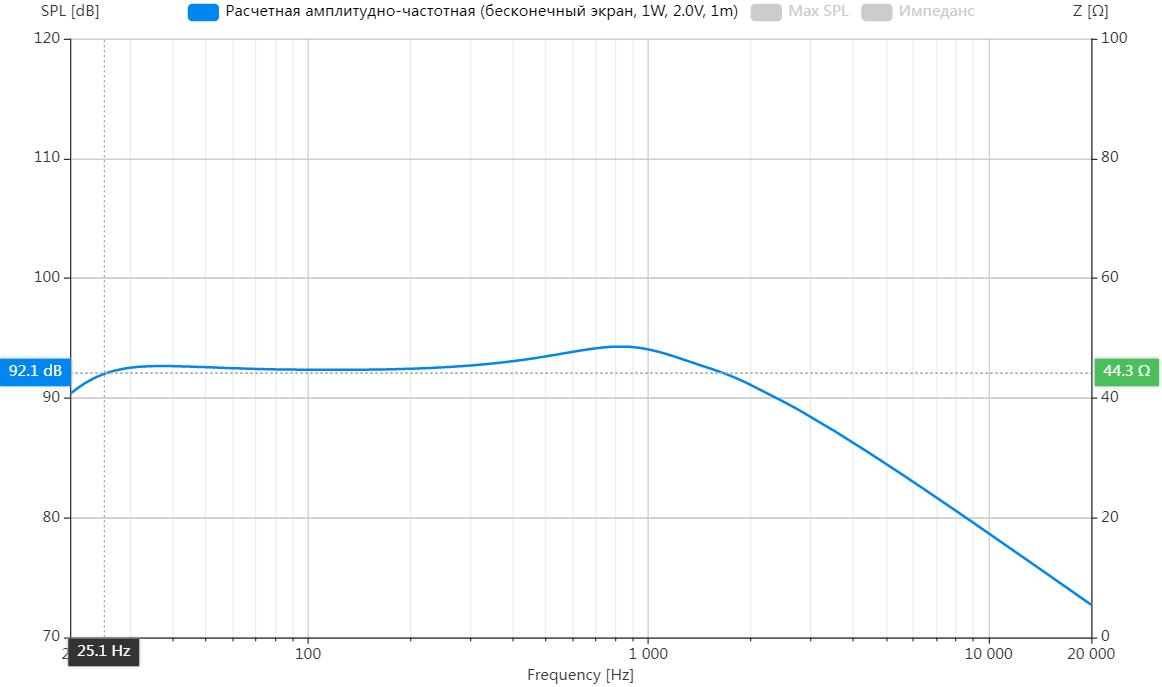

На самом деле тут крутая АЧХ, как не смотри: до 100 с небольшим Герц строго линейная амплитуда колебаний головки (крутизна спада - точные 6 дБ/октава) и безрезонансный режим работы головки, а после 100 Герц - самофильтрации за счёт индуктивности ЗК.
Если включить активный корректор до 100 Гц с обратной крутизной - будет идеальный безрезонансный басовик
А во втором случае - глубокий резонансный режим работы головки. Она и на резонансе сигнала не слушается (болтается свободно), значит и выше принцип работы будет тот же. Электрический мотор (BL) и его сила одинаковы для всего диапазона ГД

У Вас получилось с вышеуказанной процедурой получить 25 Гц при 92 дБ на 1 Ватте?
Ещё нет. Басовики 18' в стене сейчас вообще не трогаю. Пока

Нет, для того чтобы увидеть поведение низкодобротного динамика на резонансе. Скажу наперед - на графике амплитуды подвижки как раз в этом случае его не будет. Резонанс полностью подавлен электрически. И головка совершает абсолютно равноамплитудные колебания на линейном сигнале. Это и есть идеальный электро-механический преобразователь - линейный и безрезонансный.
Далее дело остаётся за малым - преобразовать его в идеальный электро-акустический преобразователь.
А во втором случае - с высокодобротной головкой - ее амплитуда на резонансе будет условно "зашкаливать" без видимых на то причин с электрической точки зрения. И ее собственная амплитуда на резонансе окажется в 3-4 раз больше амплитуды вне резонанса. То есть всего 1/3 или 1/4 движения создаются электрическим сигналом, а 2/3 или 3/4 - простой механической инерцией, отсутствующей в сигнале. Отсюда я и говорю про "свободную болтанку" дуффузора, отвязанную от электрического сигнала.
Далее вопрос: какой тип динамиков из перечисленных будет точнее и быстрее отрабатывать реальный изменчивый и даже негармонический сигнал? Ответ лично для меня очевиден

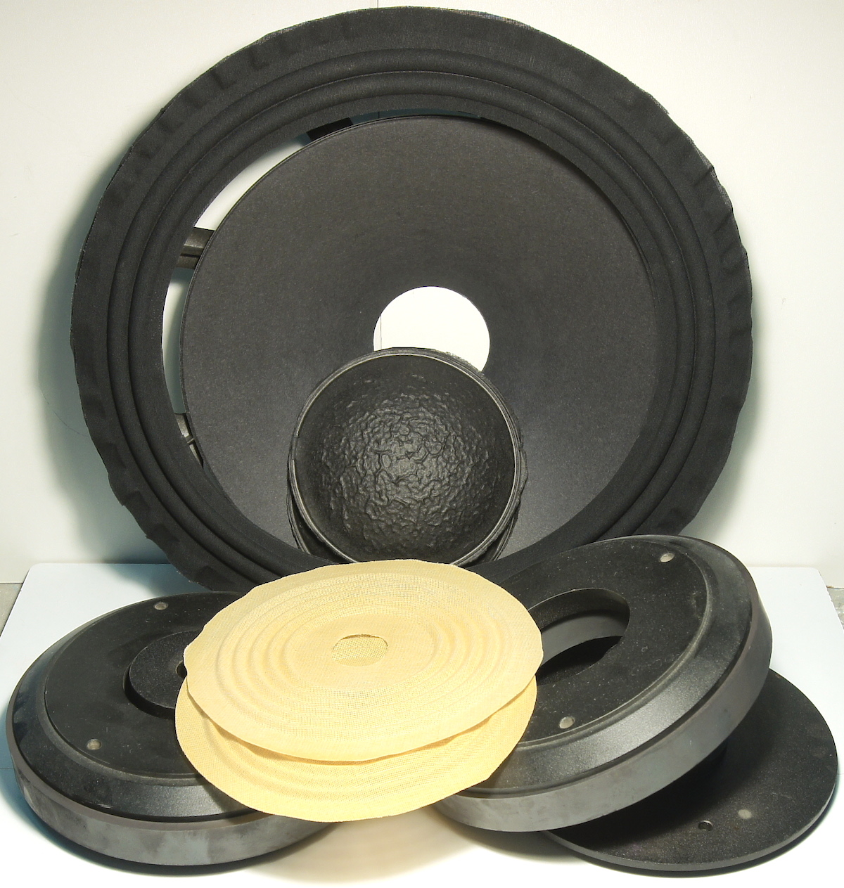

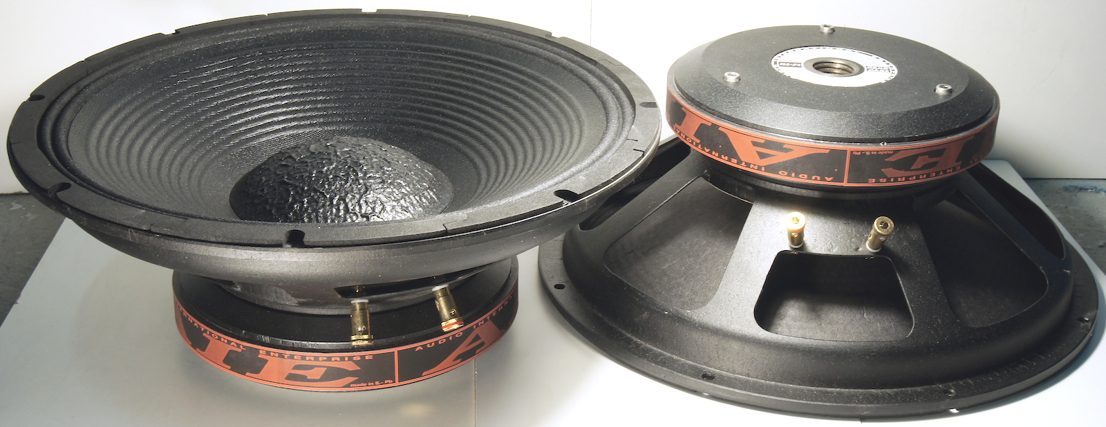

Это будет максимально облегчённый вариант базовой модели за счёт применения диффузора от speed модели.
Гладкий диффузор примерно на 5 гр. легче ребристого. Других отличий от серийной модели нет.
Точное описание представленной конструкции:

В этот раз стандартная версия лёгкого басовика. Mmd 75 гр., Mq 0.42.

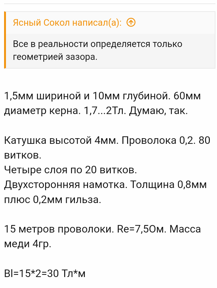

Если проволока по меди 0,2, то там почти не остается места на люфты - реальная толщина катушки с каркасом 0,2 мм. получится в районе 1,1...1,2 мм. На оба люфта всего 0,4...0,3 мм. Этого мало даже для ВЧ головки.

Нормальный двухслойный провод с лаком, при диаметре по меди 0,2 мм. при четырех слоях намотки, и с учетом коэффициента неплотности, даст миллиметр толщины обмотки. Плюс 0,2 мм. толщина каркаса. Зазор 1,5 мм. Остается на оба люфта по 0,15 мм.
Катушка диаметром 60 мм. Так что надо еще учесть ее неизбежную овальность, которая возникнет при монтаже катушки в диффузор, и ЦШ. Сколько останется на люфты?
