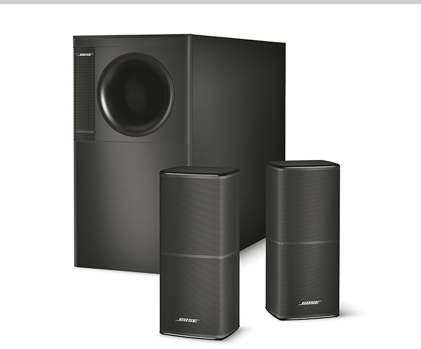

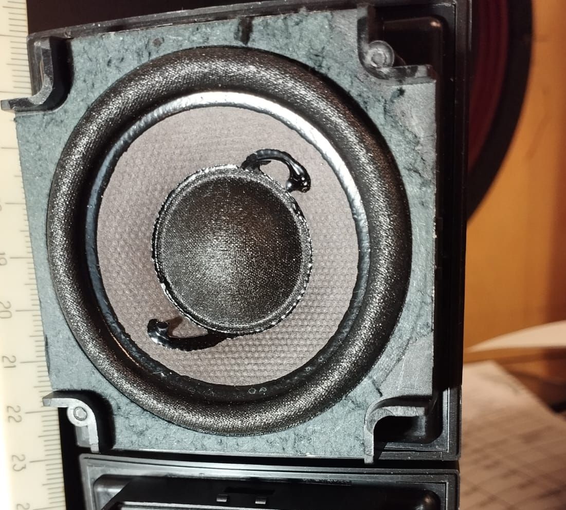

Добрый день!
Заранее извиняюсь что создаю новую тему, сабвуферы от BOSE Acoustimass тут уже обсуждались разбирались.
Саб 5 серии у меня давно, одно время слушал потом забросил. долго искал и вот нашел комплектные сателиты. Решил их попробовать как прикомповые АС но подключение по биампингу через DSP кроссовер.
Снял я защитные сетки и обомлел, аааа где ВЧ твитер? я то думал там полноценные 2х полосные АСы. ожидал там качественные как минимуму шелковые твитеры.
Ну и самое главное они не разборные, нет никаких винтов, подвес диффузора приклеен к корпусу.
Может кто сталкивался с подобным чудоинженерии, как их разобрать то??
И нигде нет информации в паралель эти ширики или последовательно подключены,
сопротивление на клеммах 6.8 Ом.

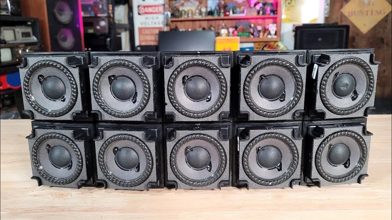

Такое нашел:
Судя по видео, сами АС разбираются (на запчасти).
Rimtotal
12 Сен 2022
667
195
20
Калуга
Роман
В видео есть пара моментов, где АС уже не играет но после разбора один динамик оказывается живой, выходит подключение последовательное.
Спасибо за видео.
кроссовера в них нет, послушал их со срезом от 160 ГЦ,
без ВЧ твитеров для музыки они не годятся, высоких явно не хватает, а вот чувствительность у них выше чем у моих самоделок,
сравнивал с АС СЧ 6" ВЧ 1"
