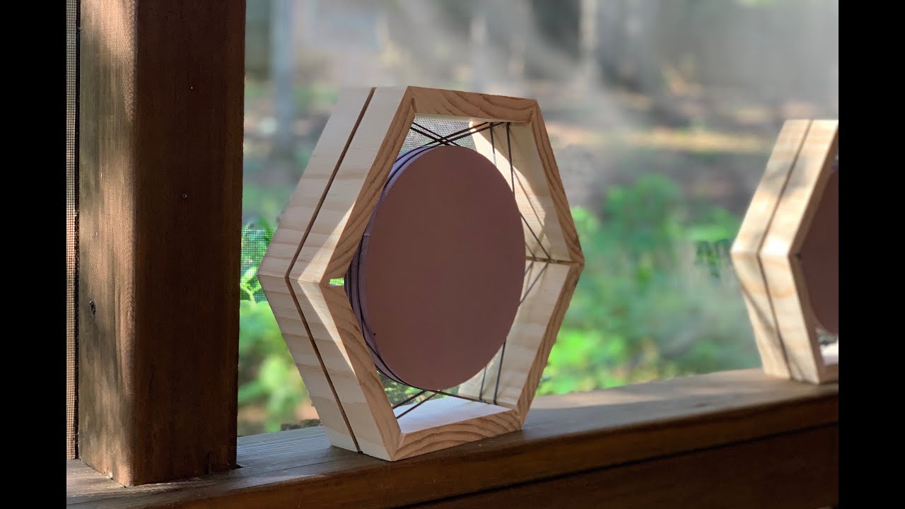

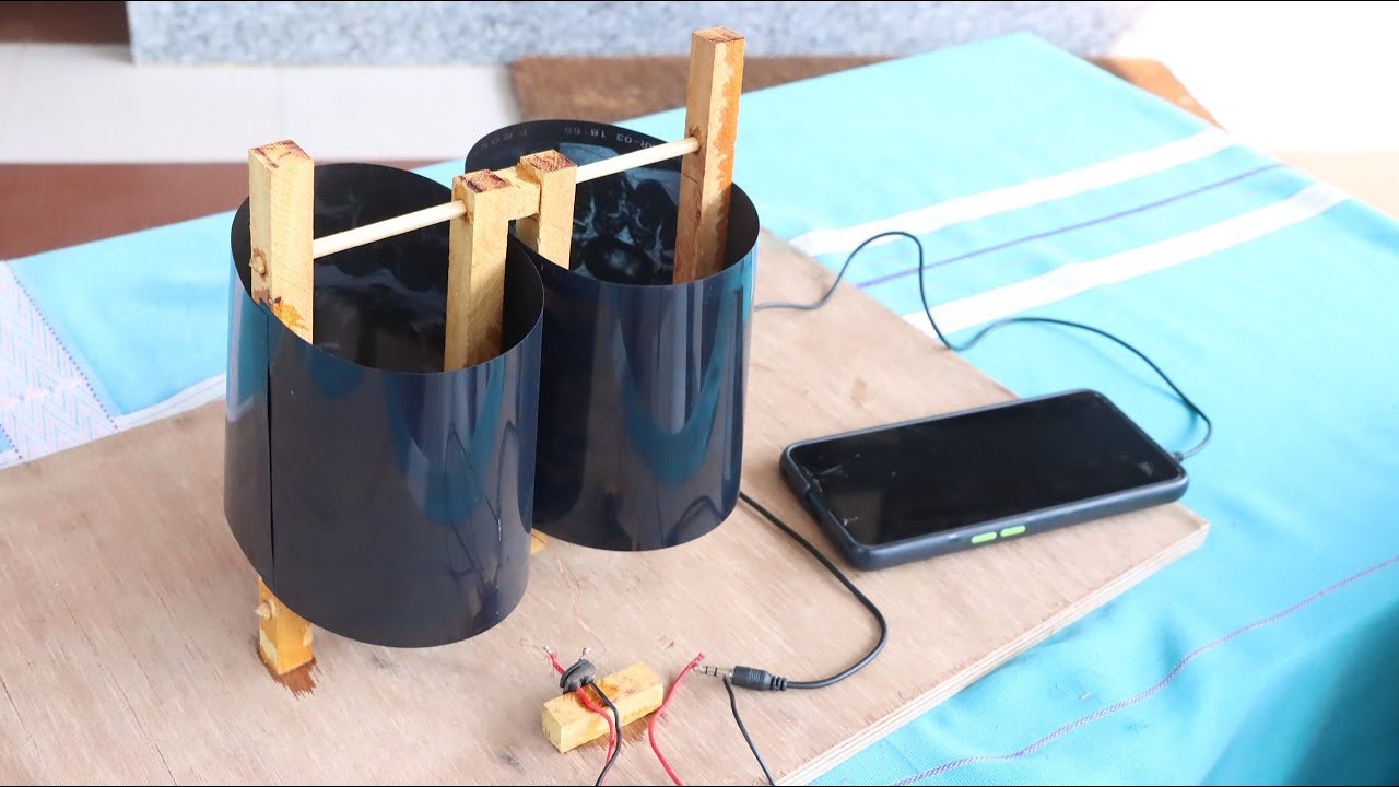

Вы не пробовали?
Постоянно смотрю в эту сторону, но нигде не могу найти замеров этого чуда.
В последних "модификациях" видел, что натягивают резинку между листами а на край наклеивают поролон. Видимо не закреплённые края много чего излучают невостребованного.
Вы не пробовали?

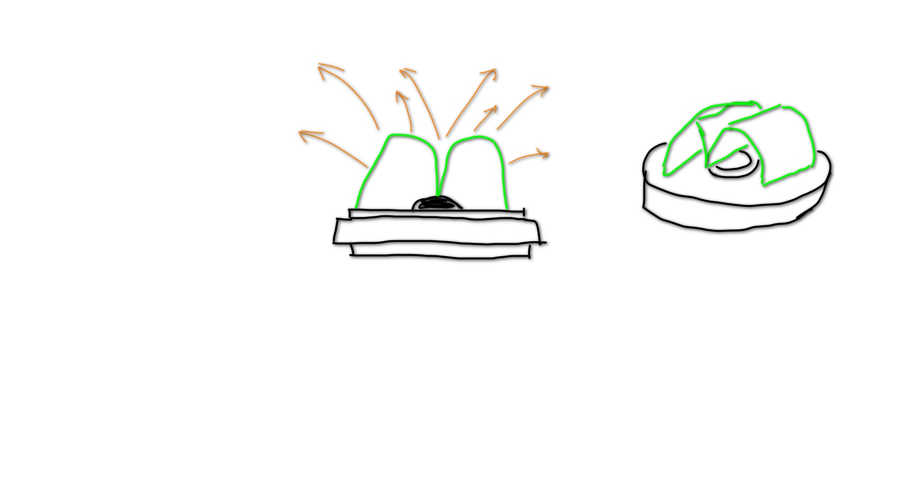

Я пробовал нечто подобное. С приводом в одну сторону. На сайте Иголкина, была тема и вроде не одна про "Ласточку" или "Ласточкин хвост". Точно не скажу. Давно было. Там излучатель из скажем бумаги, пластика, алюминия сложенный попалам и краями изогнутый и закреплёный. По центру прикреплён к какой-либо подвижке (ВЧ) обычного динамика.
Думаю из рисунка понятно.
Ну так я делал на маленьком излучателе от уличной болталки. В общем и целом - пол "рубаноида" примерно получается.
Тему на том форуме помню, но не вникал. Тогла больше интересовала тема "твердый рупор"
И как оно звучало?
И как оно звучало?
А не плохо знаете ли....
Не практично только. Все "манипуляции" проводил на работе. Была и есть такая возможность. Так мне данный "излучатель" деформировали несколько раз. А когда имеешь, хоть и малюсенькую склонность к феншую, то заколёбываешься делать новую "ласточку".
