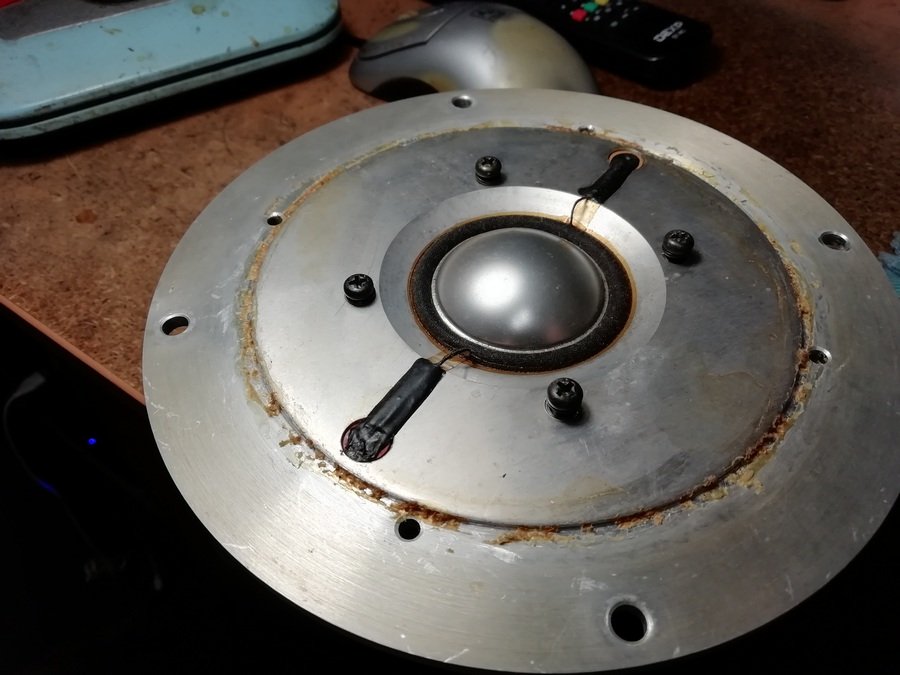

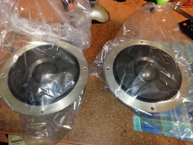

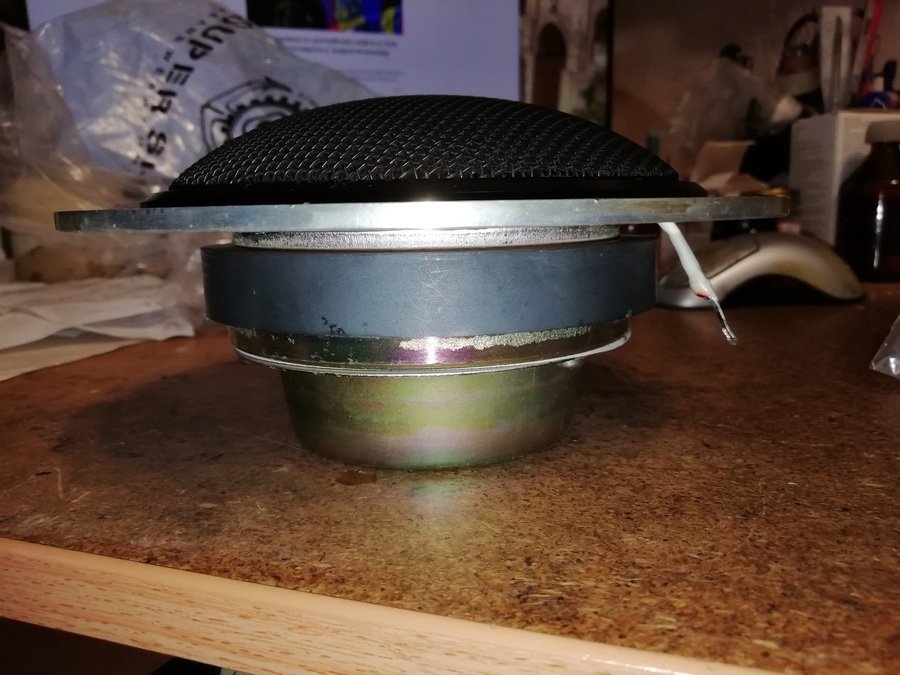

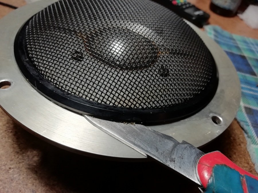

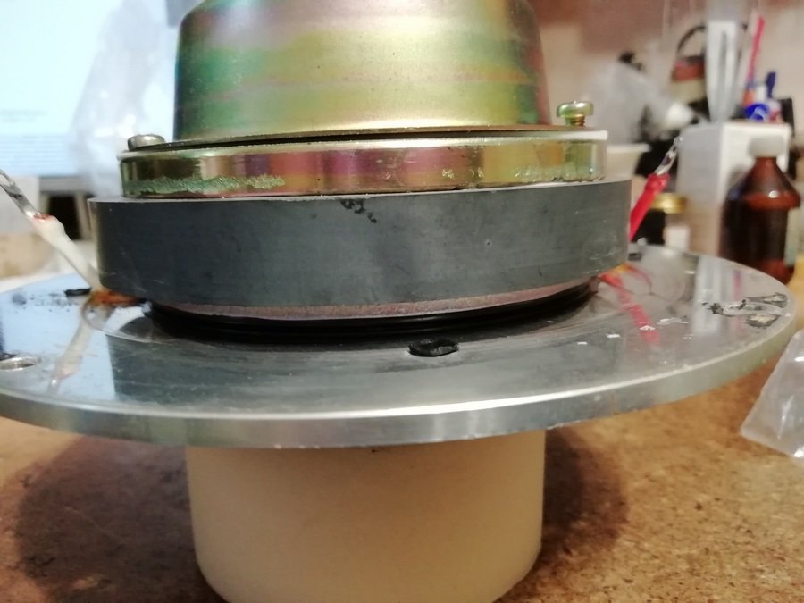

Привезли пару купольных СЧ от акустики: "Otto SX-P2"
Один из пары неожиданно перестал работать.
Коробка с виду надёжная
Но так как оказалось на самом деле - динамики можно было привезти просто в пакете. Тяжелые динамики лежали мордой вниз на защитных сетках и сверху придавлены двумя толстыми пластинами поролона
Благо сетки полусферической формы и достаточно жёсткие.

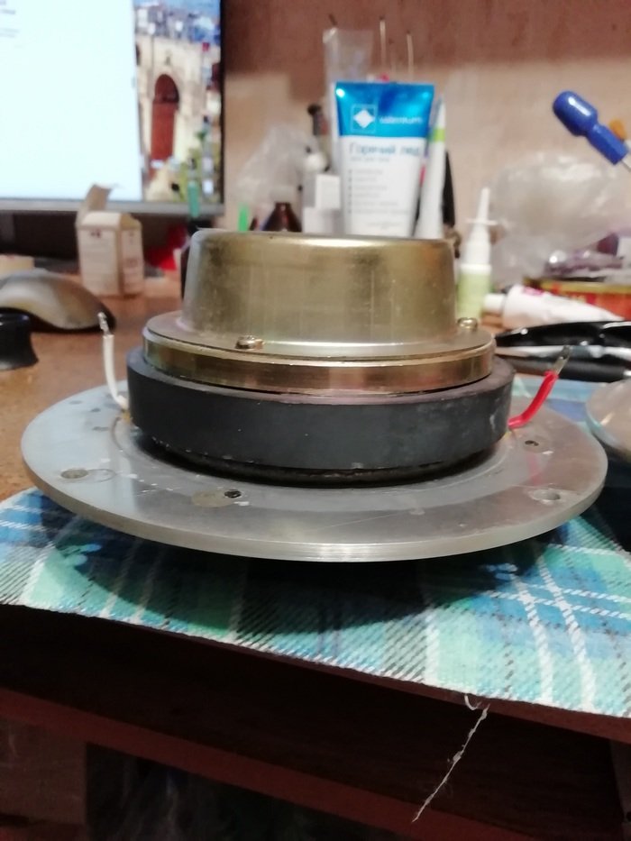

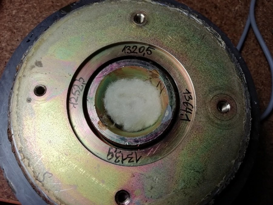

Потыкал батарейкой - живой динамик откликнулся мягоньким щелчком без всякого звона. С видимым через сетку ходом.
Приличная МС с прикрученным с тыла колпаком.
IMG_20260324_183124.jpg IMG_20260324_183141.jpg IMG_20260324_183156.jpg IMG_20260324_183204.jpg
Размеры МС снял, но не записал размеры магнита. Поэтому с размерами вечером.

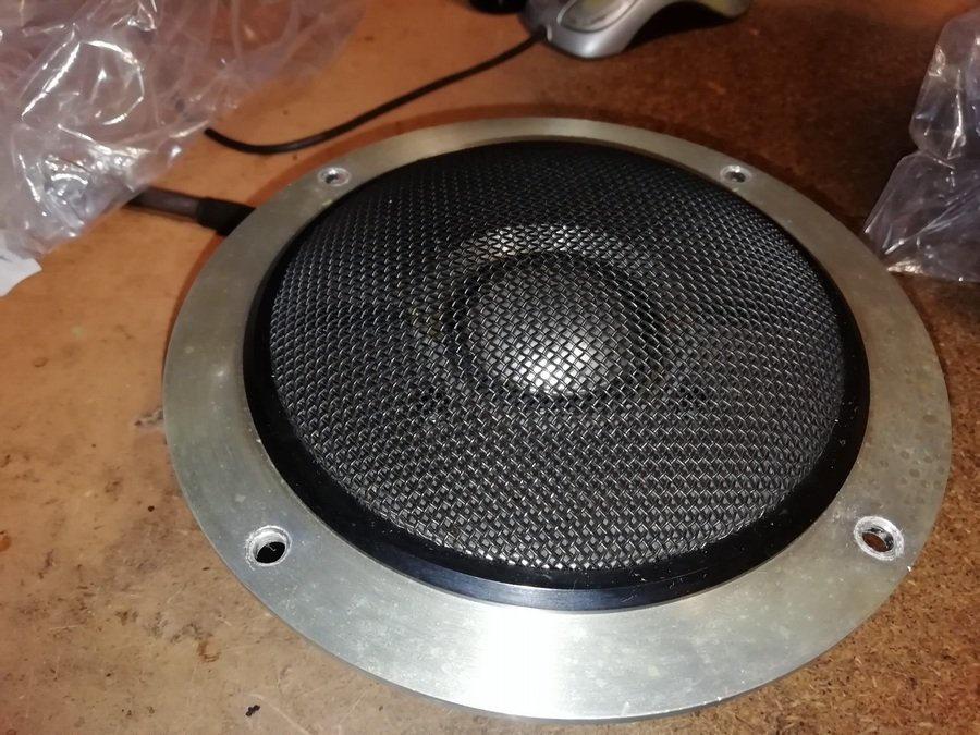

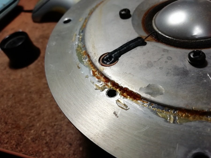

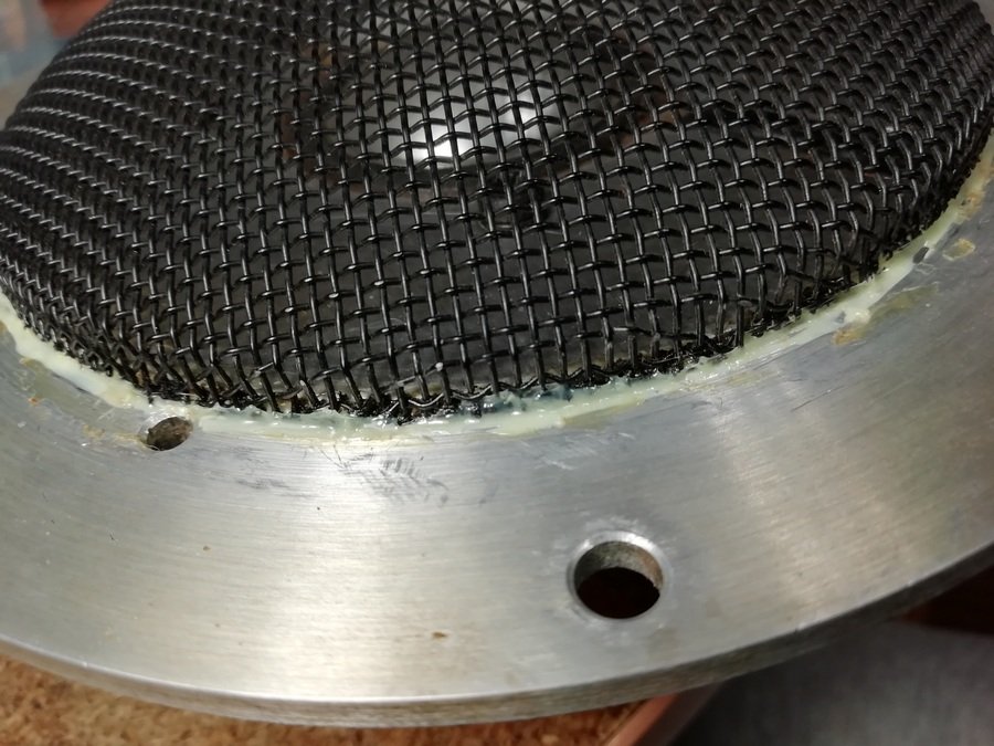

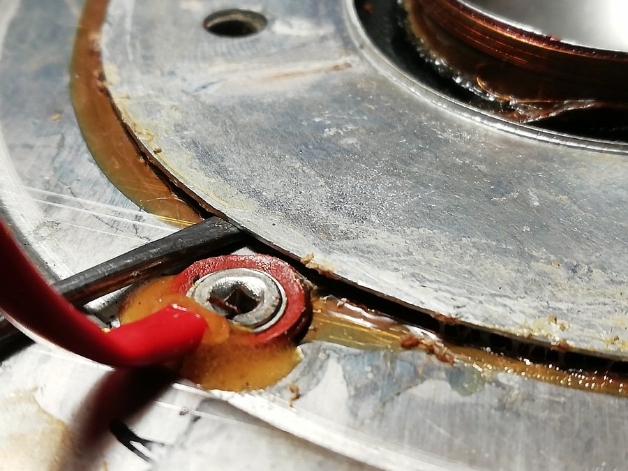

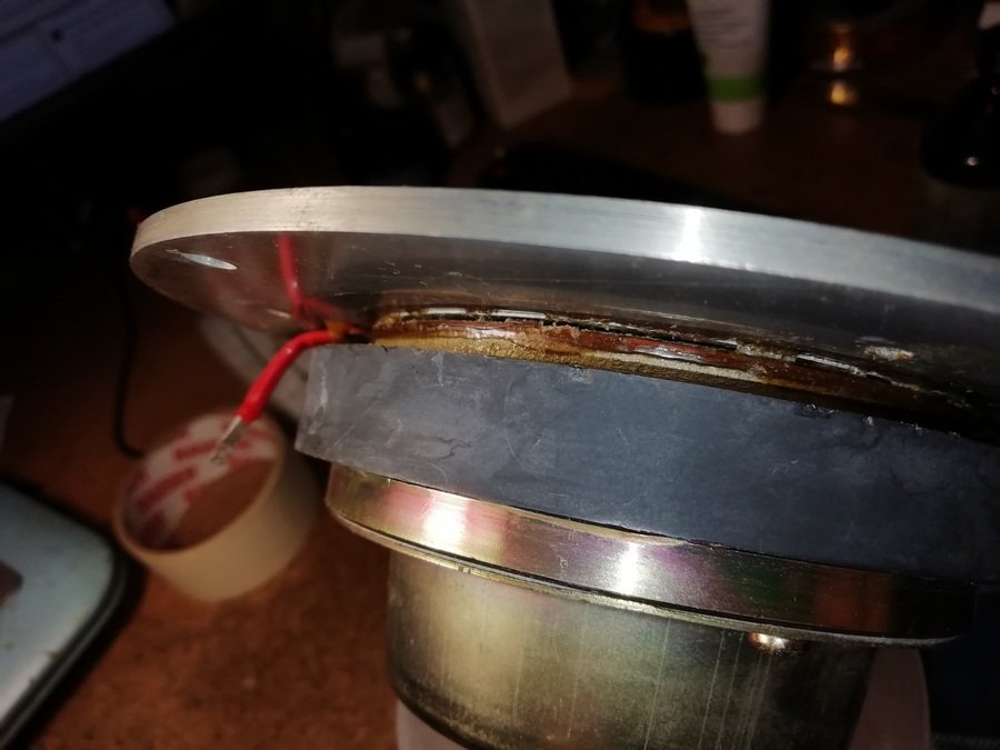

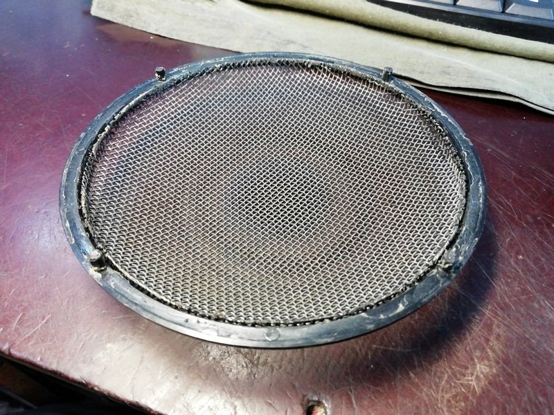

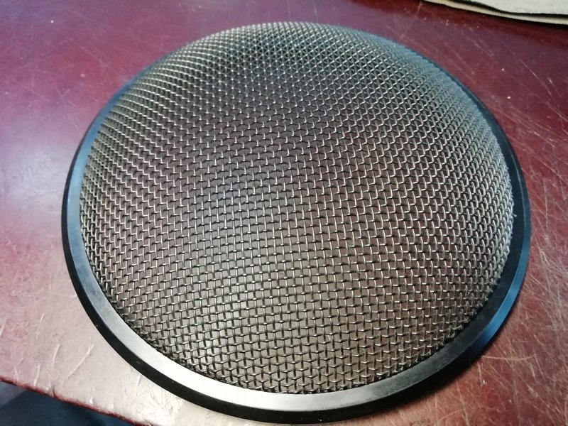

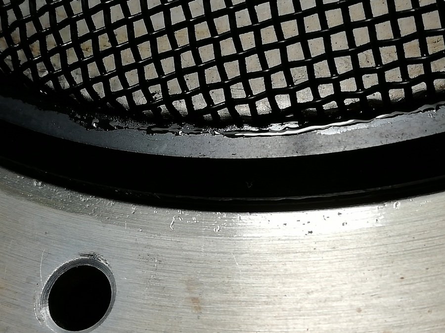

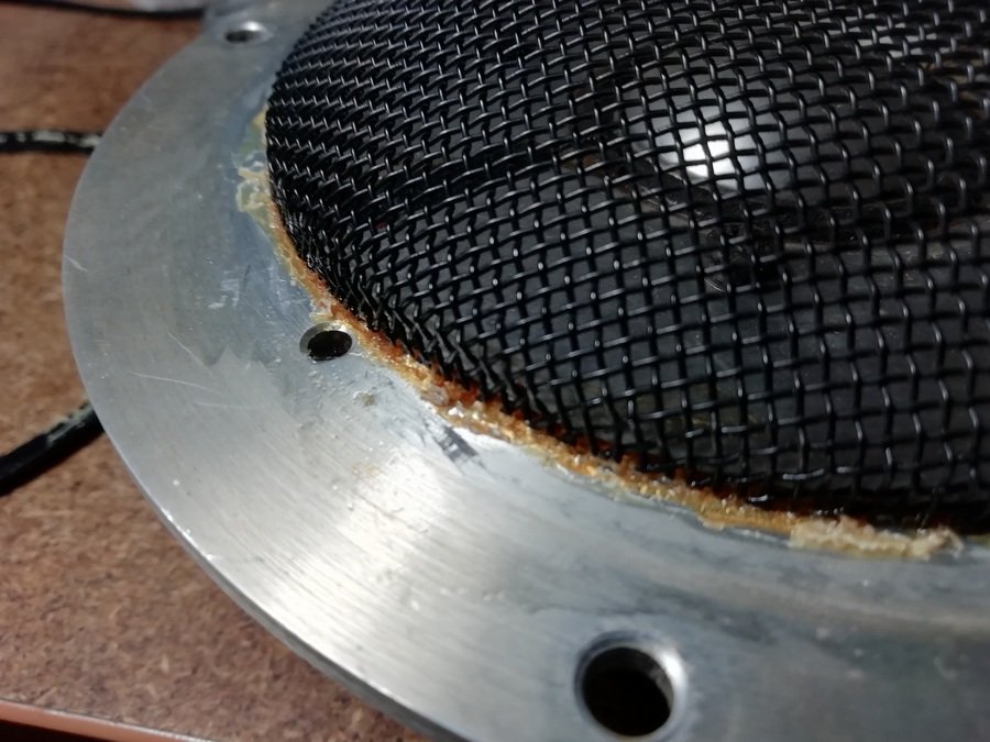

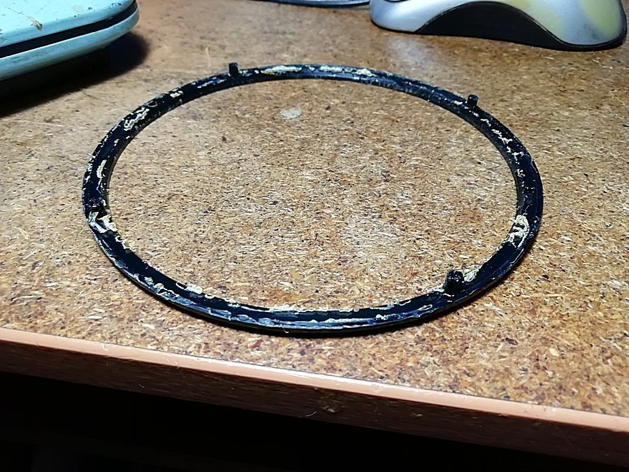

Защитная сетка зафиксирована пластиковым кольцом. Нашёл с края кольца чуть выступивший клей. Он поддался спирту. Да и в принципе там ничего другого применить нельзя было. Пластик!
Хорошо хоть фланец алюминиевый без окраски. Поэтому пролив несколько раз стык между кольцом и сеткой и между кольцом и фланцем обильно спиртом
Через пару процедур, сначала канцелярским ножом, а затем обычным перочинным
Кольцо было снято
Четыре выступа с внутренней стороны кольца не давали ему перемещаться по окружности ну и как дополнительная фиксация тоже не помеха!
Клея в избытке и без спирта он моментально становится жёстким.

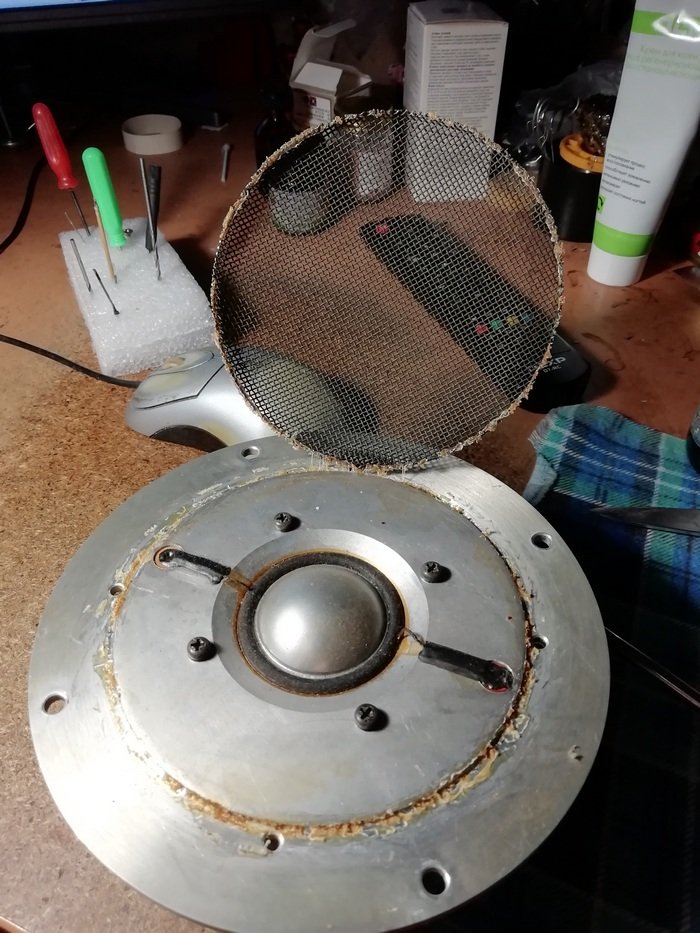

Сетка
Так же была снята
Пыль по возможности сметена. С разных ракурсов

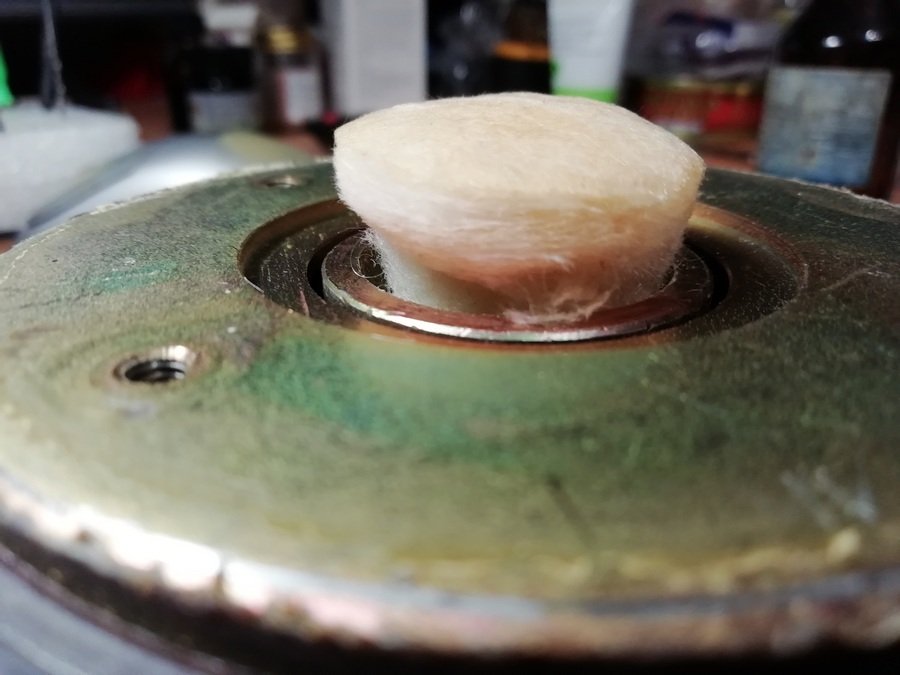

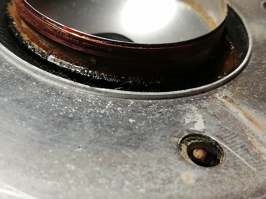

Видно, что колпак имеет горизонтальную отбортовку, которая ему придаёт жесткость по окружности и на которую приклеен тканевый полутор-подвес. Для такой пиз****ки достаточно мягкий.
Протыкиванием щупами мультиметра всех возможных поверхностей от краёв до колпака, обрывов не выявили. Значит где-то внутри.

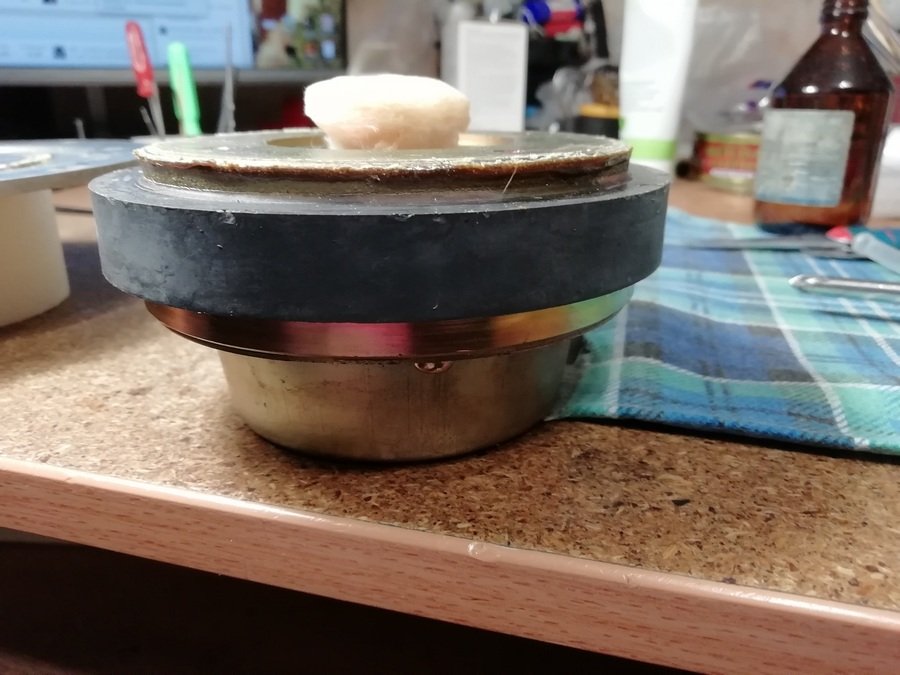

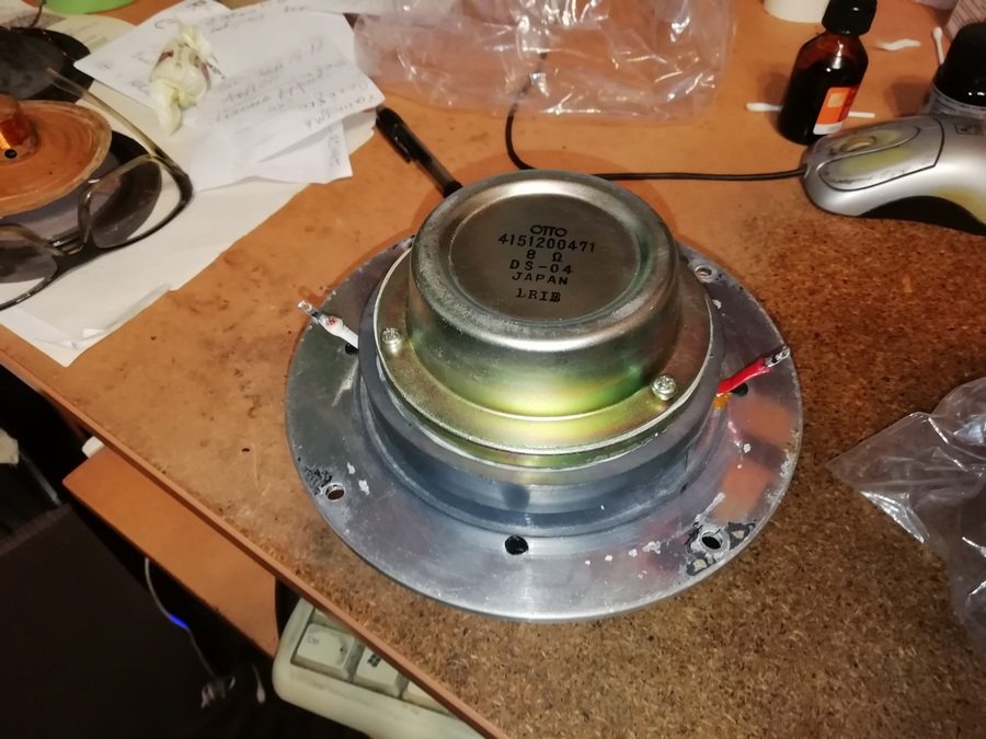

Крепёжные болты были откручены и без спирта, потихоньку, по окружности,
Фланец с вклеенной в него подвижкой был снят.

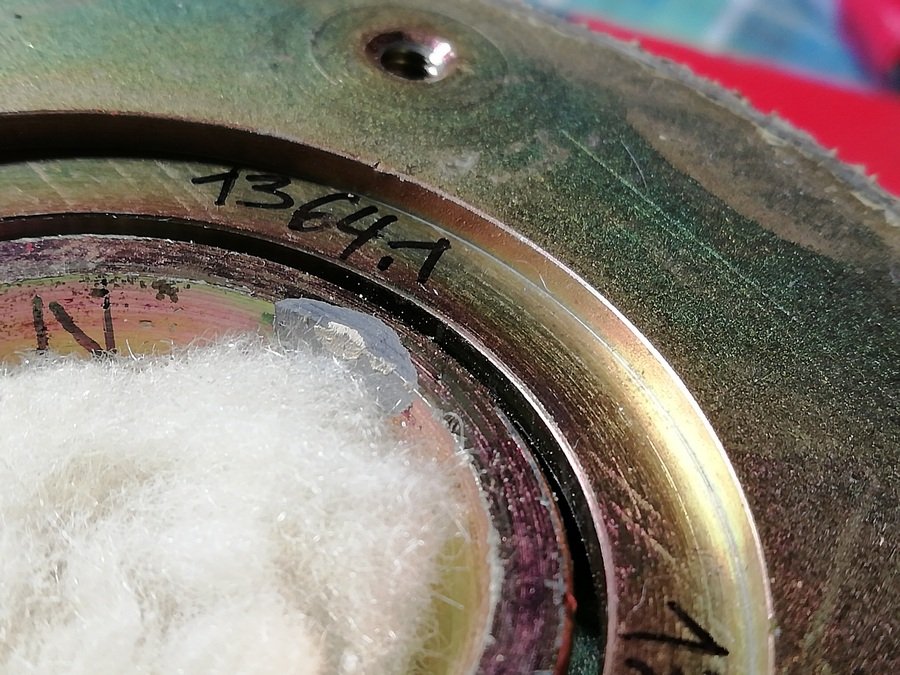

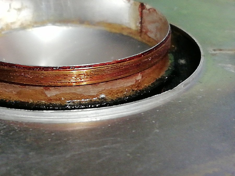

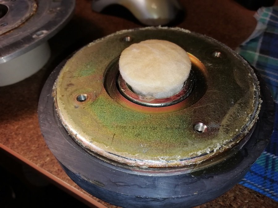

Стандартный, японский звукопоглотитель. Невесомый и сжимаемый в "0".

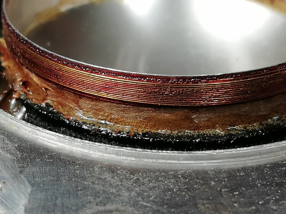

Каркас катушки алюминиевый и вклеен в алюминиевый же колпак. Каркас имеет зазор.
Катушка намотана алюминиевым и круглым проводом в два слоя. Хотя везде пишут, что катушка намотана алюминиевой лентой на ребро.
Внутренний диаметр каркаса 37,5 мм.
Наружный по катушке 38,4 мм.
Высота намотки катушки 2,5 мм.
Сопротивление исправного не измерял.

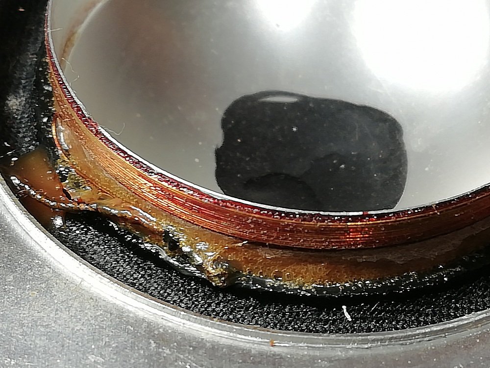

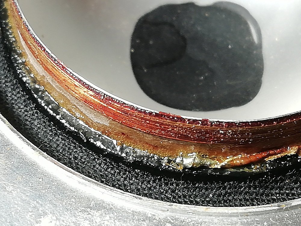

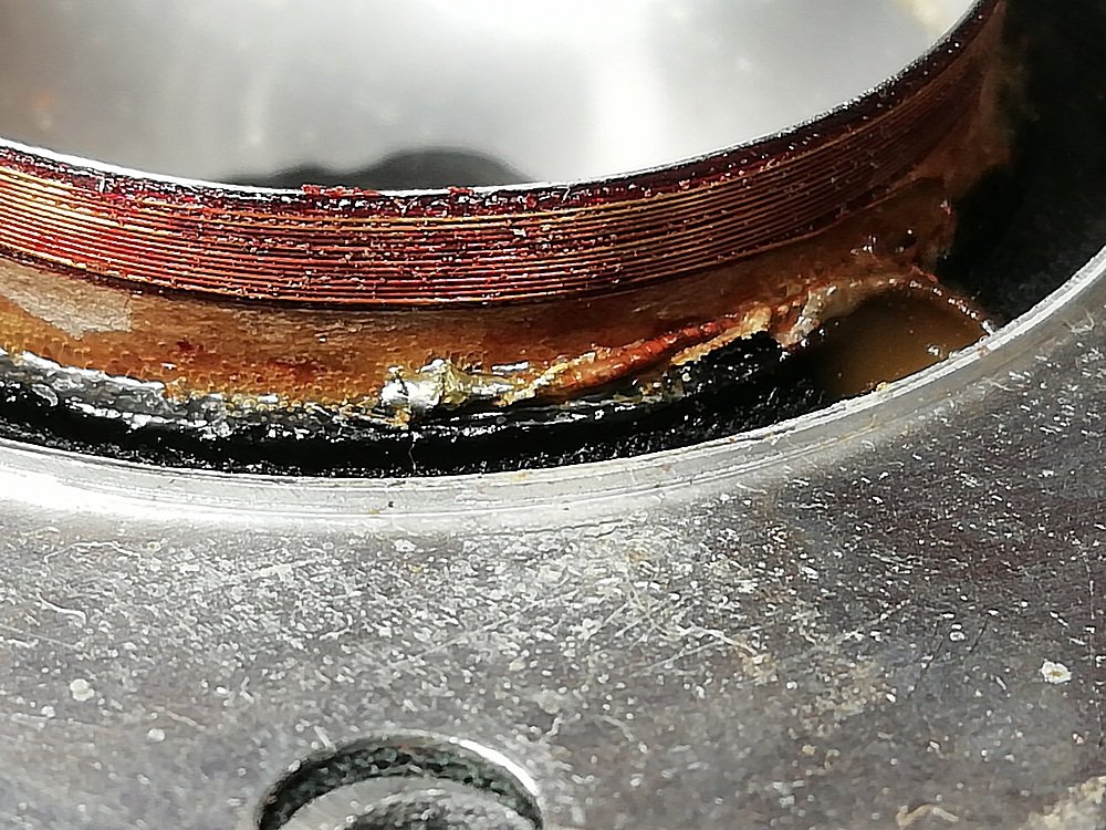

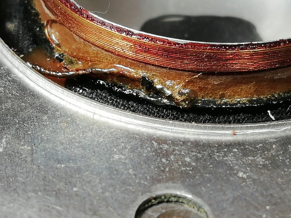

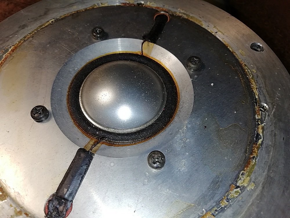

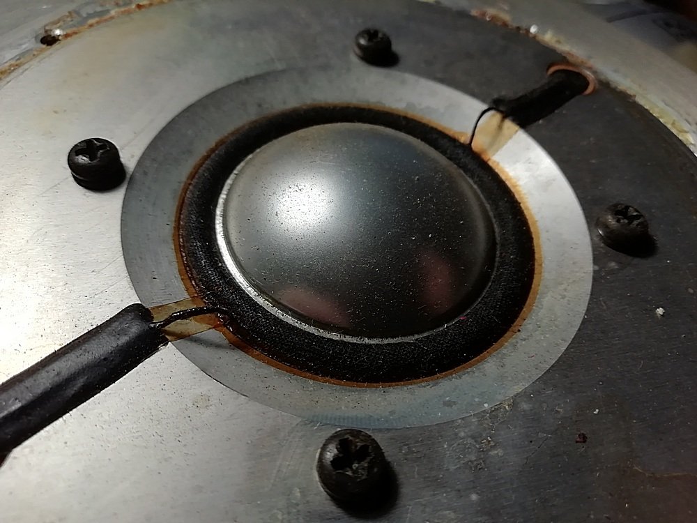

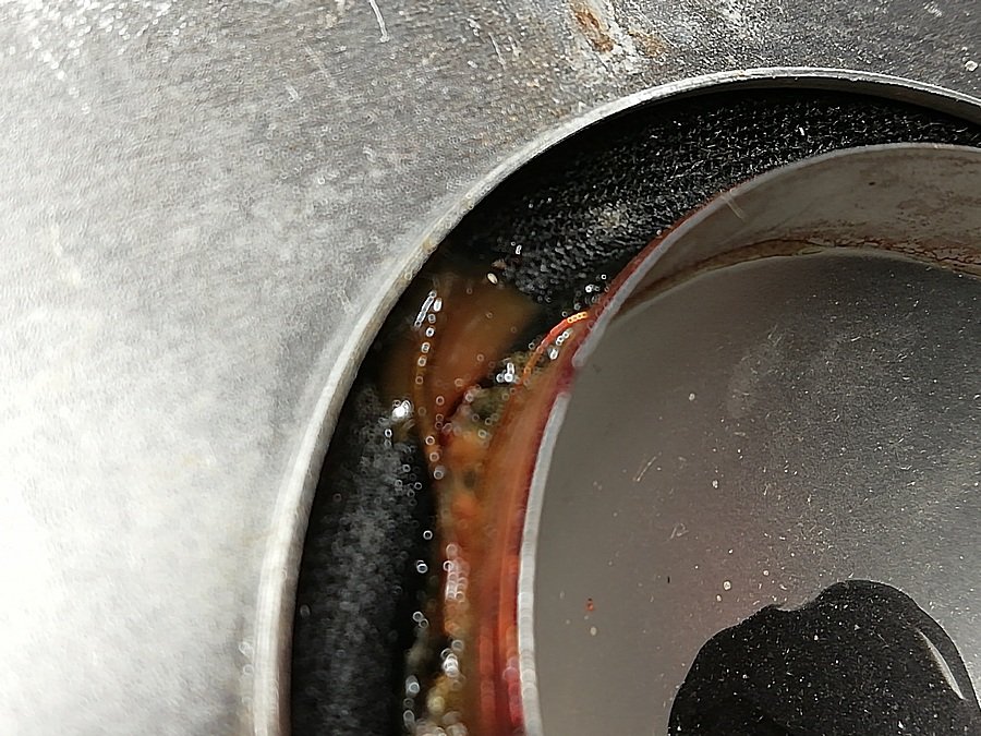

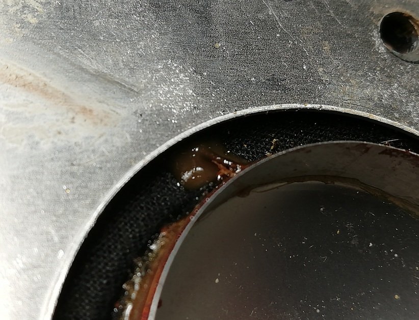

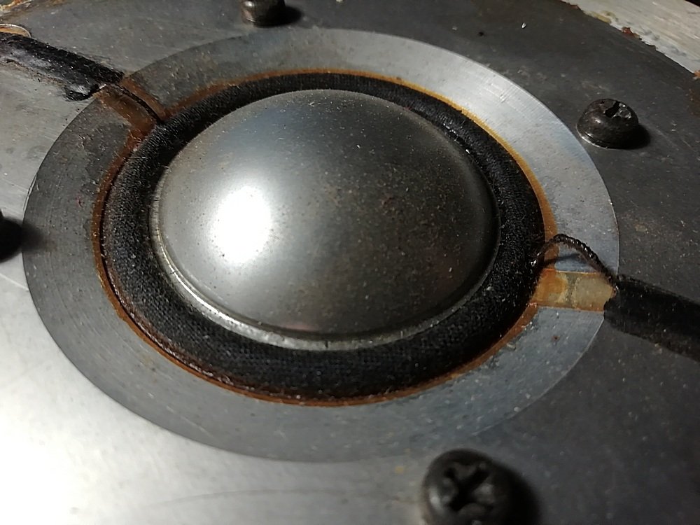

Целостность поводков до пайки в норме. А вот сам провод в этих областях паек видимо "Ёк".
Одна из них
И другая
В какой из них "порылась собака" выясню. Только бы не внутри катушки. Что тоже бывает. Тогда встанет вопрос о перемотке обоих динамиков на медь.
Сегодня постараюсь неисправность устранить.

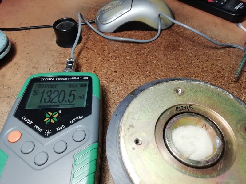

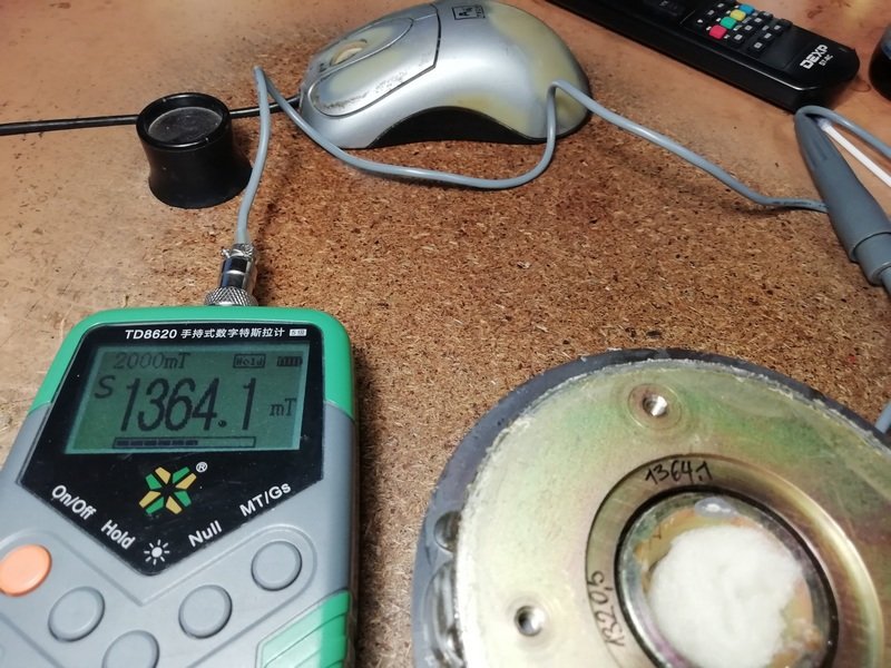

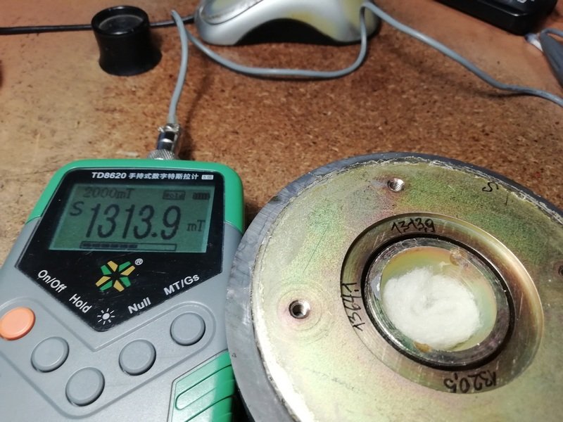

Индукция зазора шириной в 1,3 мм
IMG_20260324_200848.jpg IMG_20260324_200954.jpg IMG_20260324_201033.jpg IMG_20260324_201203.jpg
Игорь, а что за чёрная масса изнутри купола? Демпфер хитрый?

Судя по залитой клеем катушке - его уже ремонтировали. Также поэтому не лента на ребро.
..... Про него я и забыл сказать.
Наверное демпфер. А вот его состояние я не знаю. Сегодня тыкну в него зубочисткой и отпишусь.
Судя по залитым клеем катушкам - их уже ремонтировали. Также поэтому не лента на ребро.
Хотелось бы в это верить, но с трудом. Точно такой же клей повсюду. Например каркас катушки вклеен в колпак именно на такой же клей. Зачем? Да и пайка с укладкой на гибких поводках не очень склоняет к размышлениям о чьём-то вмешательстве.
Чтобы совершить перемотку, нужно произвести полную разборку. Снять подвижку с фланца - это в несколько раз круче проблема чем просто вскрыть головку.
Даст Бог восстановлю работоспособность этой, тогда и сравню с другой головкой.
Допустить сторонний ремонт конечно можно, но только в Японии. Акустика куплена именно там, а не у посредника.

Не поэтому. Рассказы про ленту на ребро – хороший маркетинговый ход. Никто проверять не будет, у них в принципе нет специалистов, которые в состоянии это сделать, поэтому можно писать что угодно. Они ещё про 6-ти гранный провод рассказывают, которого никто ни разу не видел, хотя многие искали. Лента на ребро в таких динамиках попадается максимум раз в год, т.е. в 1 случае из 10 заявленных.
Приносили несколько раз динамики из АС купленных в японии, которые оказались после неквалифицированного ремонта. Таких криворуких ремонтников у нас придётся долго искать. Например сейчас лежат купольные СЧ Диатон, один из которых дребезжал. Когда его перематывли, очень клей экономили и катушка местами ёрзала по каркасу. Ещё криво зацентровали.
Обрыв провода рядом с пайкой – тоже следствие низкой квалификации.

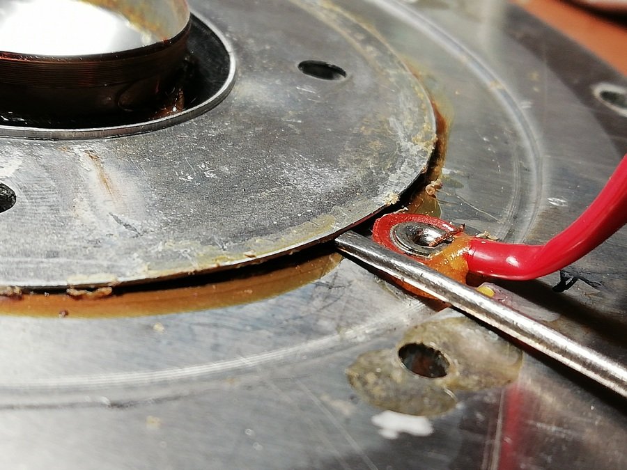

Неисправную исправил. Подсыхает. Re=6.1 Ohm. На переменке не проверял. Завтра.
Докладываю.
Пятно не мягкое, но след от кончика зубочистки остался. Не царапина, а полоска белёсого цвета.
Может изначально была в таком состоянии после нанесения удерживая вершину купола от излишней вибрации.

Перед тем как в люлю - не удержался. Бросил подвижку в зазор и ткнул батарейкой.
Ну очень, очень и очень смачный отклик! Такой бархатистый, тёмный с лёгким шорохом. Аж руками потрогать захотелось. Это конечно же без всякого крепления и герметизации.
Ну ладно. Это всё лирика.
Походу предположение прозвучавшее ранее правильное.
За глубокое понимание процесса-проблемы (+)!
Так как алюминиевый фланец достаточно тяжёл - всю эту канитель разбирали. В первую очередь удалили промежуточный алюминиевый диск-прокладку. Он при желании достаточно легко может быть удалён
У подвижки на этом диске имеется выступ
Который идеально укладывается в приточку верхнего фланца МС
А исходя из этого, собрать подвижку с идеальным положением катушки в зазоре не составит труда. Причём собрать жёстко. На клей. Как и есть на самом деле. И как не укладывай всю "конструкцию" на МС, катушка всегда будет в зазоре в идеальном положении.
Кстати о размерах МС:
Верхний фланец наружным диаметром 95,5 мм и толщиной 5,5 мм.
Приточка-выемка для установки подвижки имеет внутренний диаметр 50,0 мм и глубину 2,0 мм. Расположение катушки по высоте зазора за его границы, своими границами не выходит.
Магнит наружным диаметром 110,5 мм. Толщина 15,3 мм.
Нижний фланец с керном, имеет наружный диаметром 100,5 мм. Толщиной 8,0 мм.
Наружный диаметр зазора 38,8 мм. При внешнем диаметре катушки 38,4 мм имеем 0,2 мм на сторону.

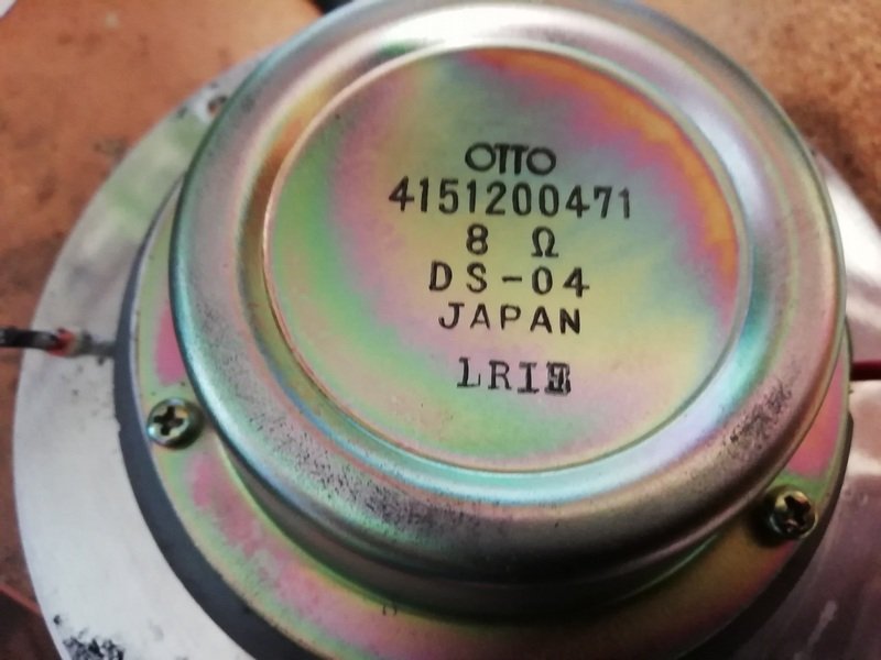

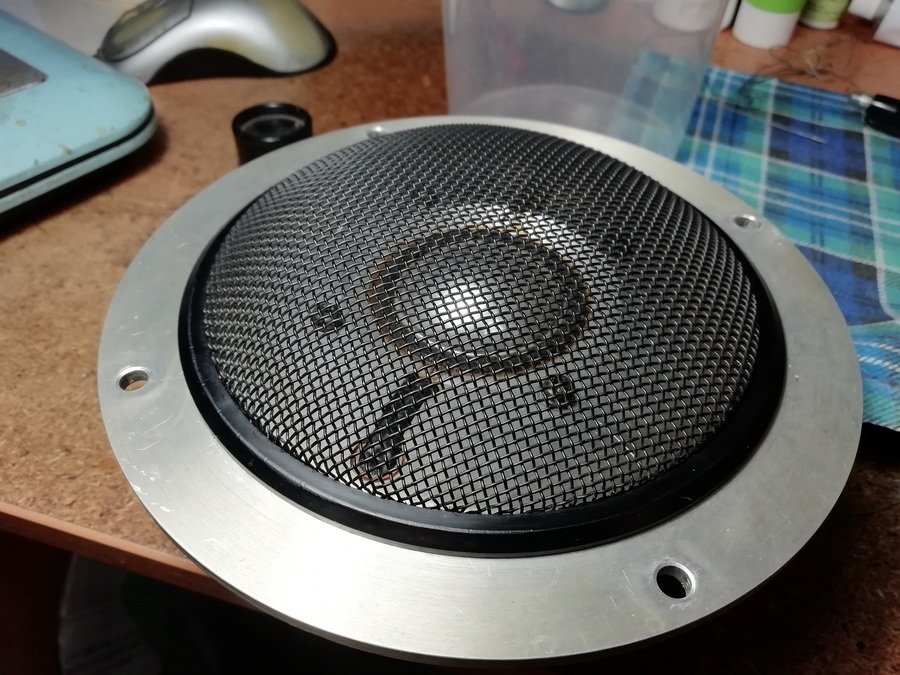

Вчера динамик собрал.
Очистил как смог сетку и кольцо от старого клея
Фланец с подвижкой установил в МС
Прикрывая подвижку, убрал старый клей
Нанёс клей Момент-1 на фланец и дав ему чуток схватится - установил сетку
А затем и пластиковое кольцо
Клея хватило на все три части для надёжного соединения.
Через некоторое время динамик перевернул мордой вниз
Это дало возможность сетке чуток раздаться краями, упереться во фланец более плотно и так же плотно распереть кольцо.
Сдвинув головку на край стола и вращая её на салфетке, прошёлся пальцами по кольцу сделав несколько оборотов надёжно фиксируя, может быть где-то отошедшее кольцо от фланца, и на этом всё.
А... Ещё остатками клея в шприце, которого вполне хватило, прошёлся по стыку МС / фланец. Точно так же как и на исправном динамике.

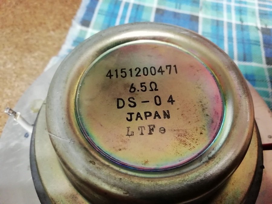

Ё-Моё! Есть некий "пердиманокль" в этих СЧ.
Как и почему, я не в курсе.
Вот:
В ремонте был правый.
Вероятно еще в стране восходящего солнца были в ремонте.
Про ремонт только гадать можно. Япония ил Орёл не столь важно. На данный момент всё работает и надеюсь так будет и впредь.

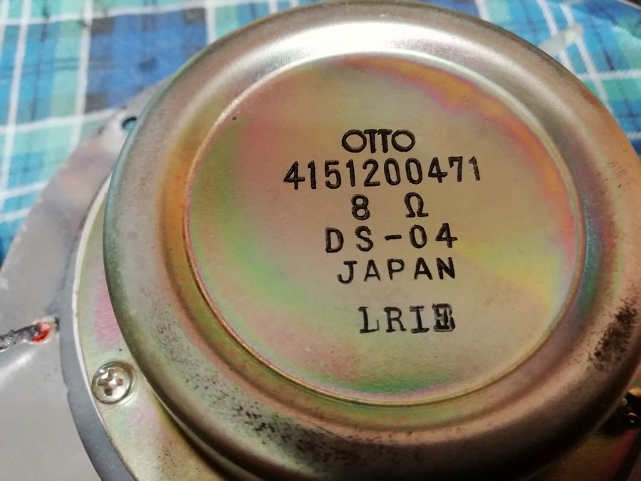

Фото тыла динамиков я выложил по другой причине.
Намедни, отзвонился хозяин этих СЧ с большим спасибо.
Где и какой из СЧ, если не приглядываться - понять трудно.
Динамики были подключены и установлены. Так же как и визуально, на слух тоже не было возможности понять где и какой из СЧ был в ремонте.
Собирались у него друзья. Некоторые были в курсе ремонта - отличий в звучании АС не нашли.
Вот вам и алюминиевая лента на ребро на одном динамике и её аналог (видимо по сечению) круглый, алюминиевый на другом.
