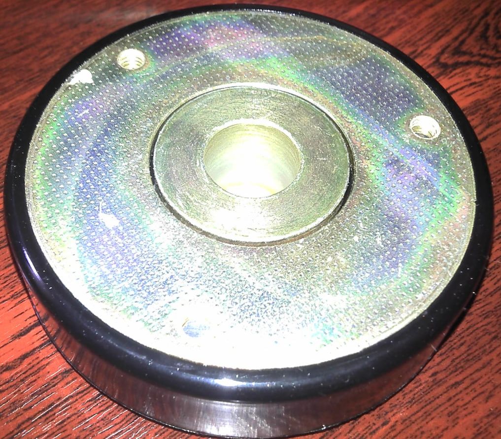

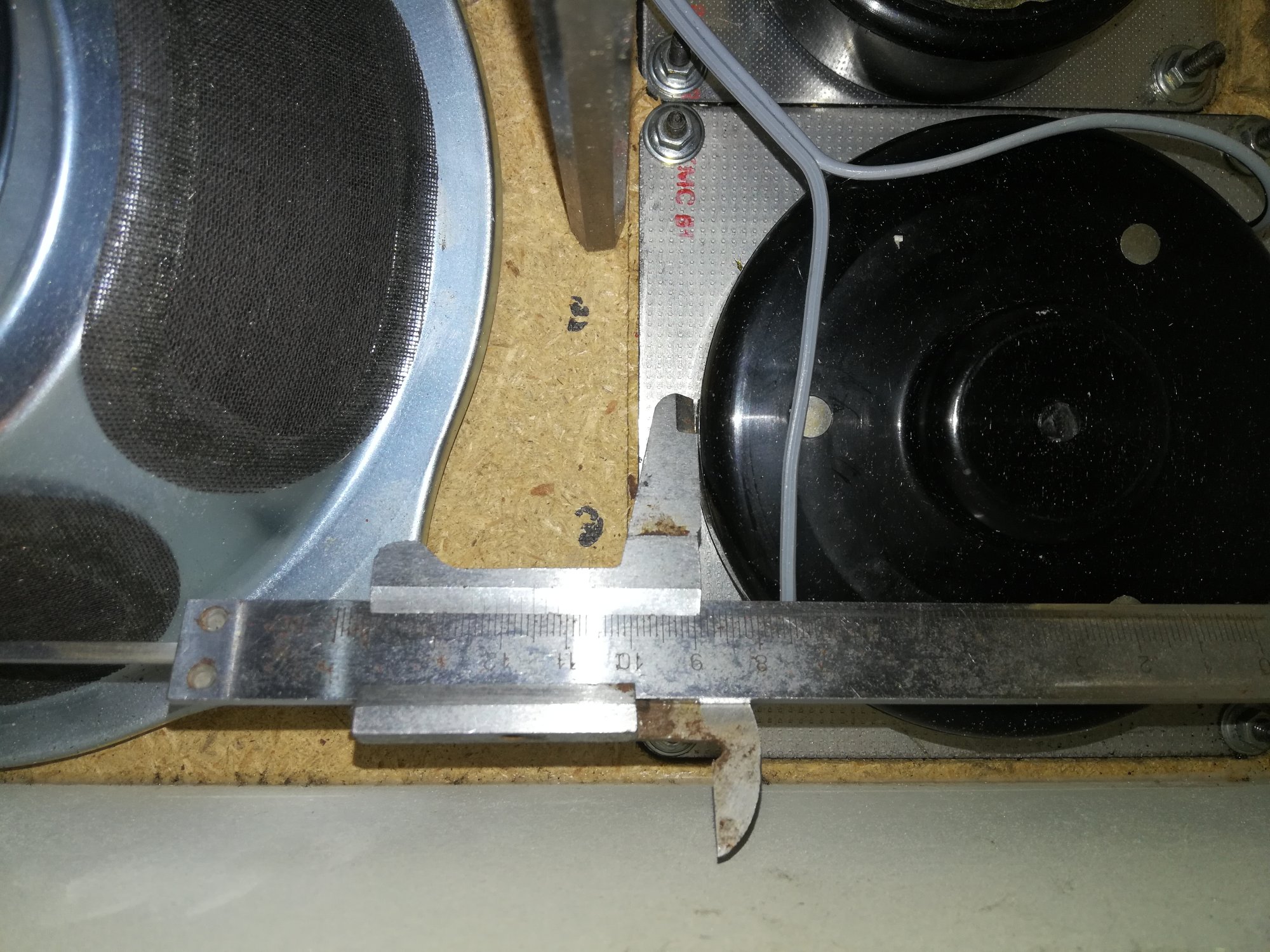

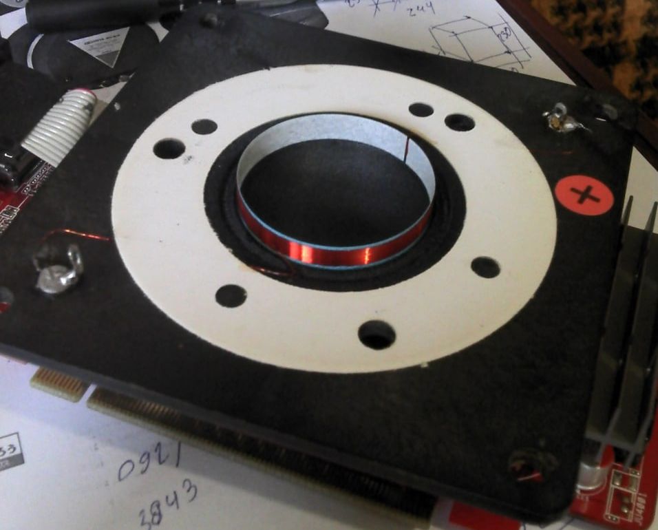

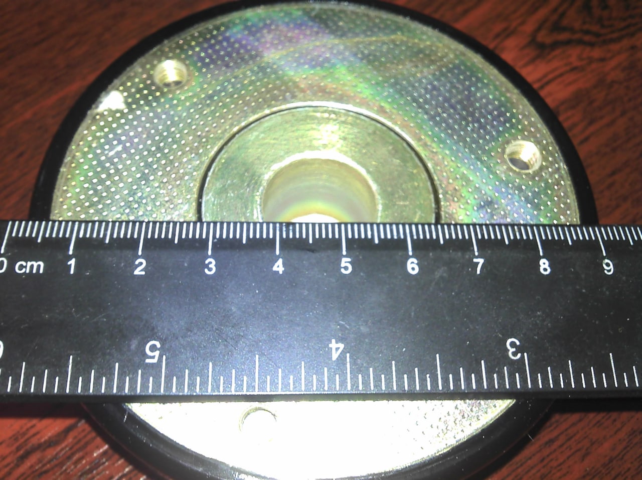

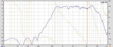

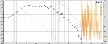

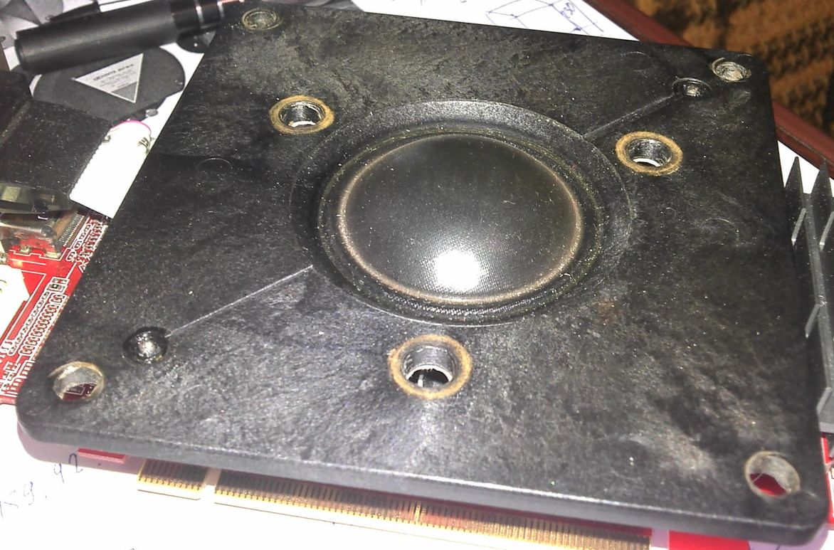

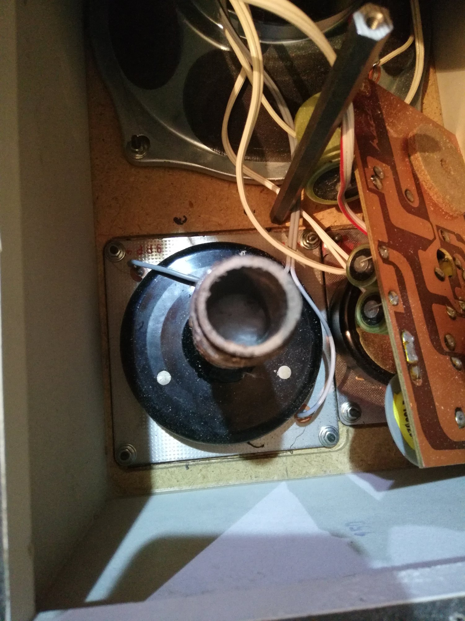

Керн имеет сквозное отверстие, но заклеен картоном и вклеена подушка внутри
Работа с фильтром:

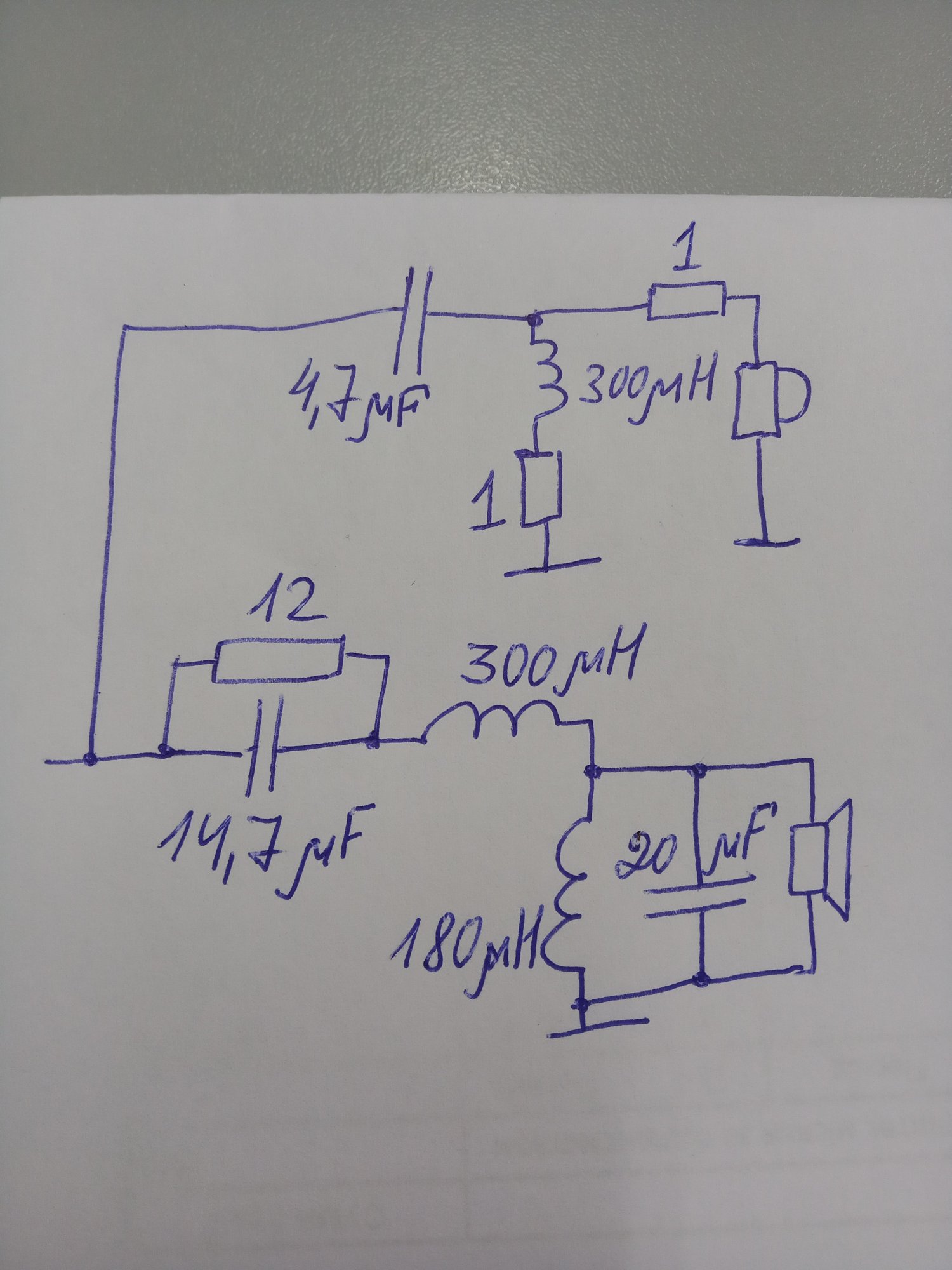

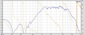

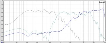

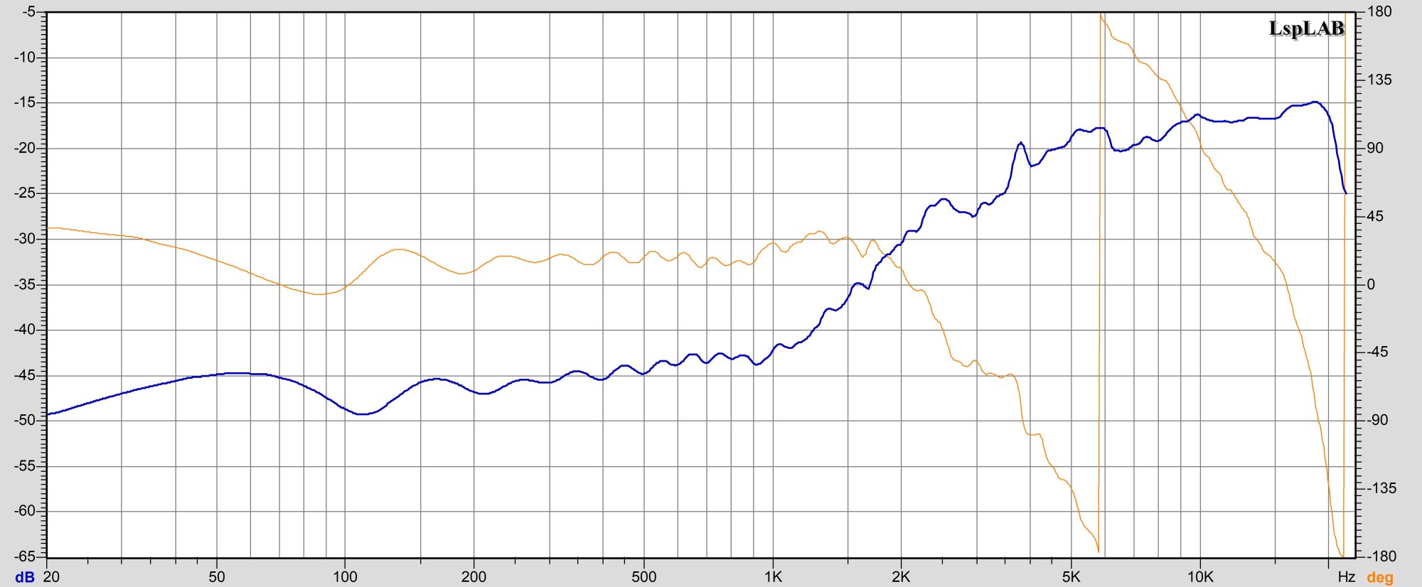

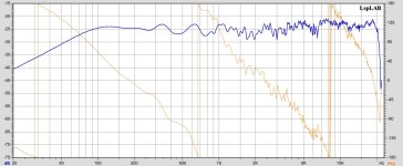

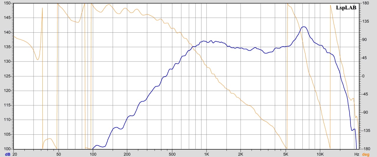

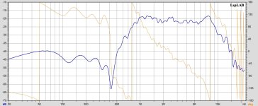

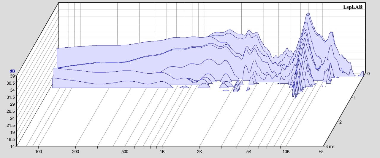

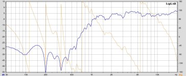

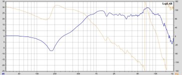

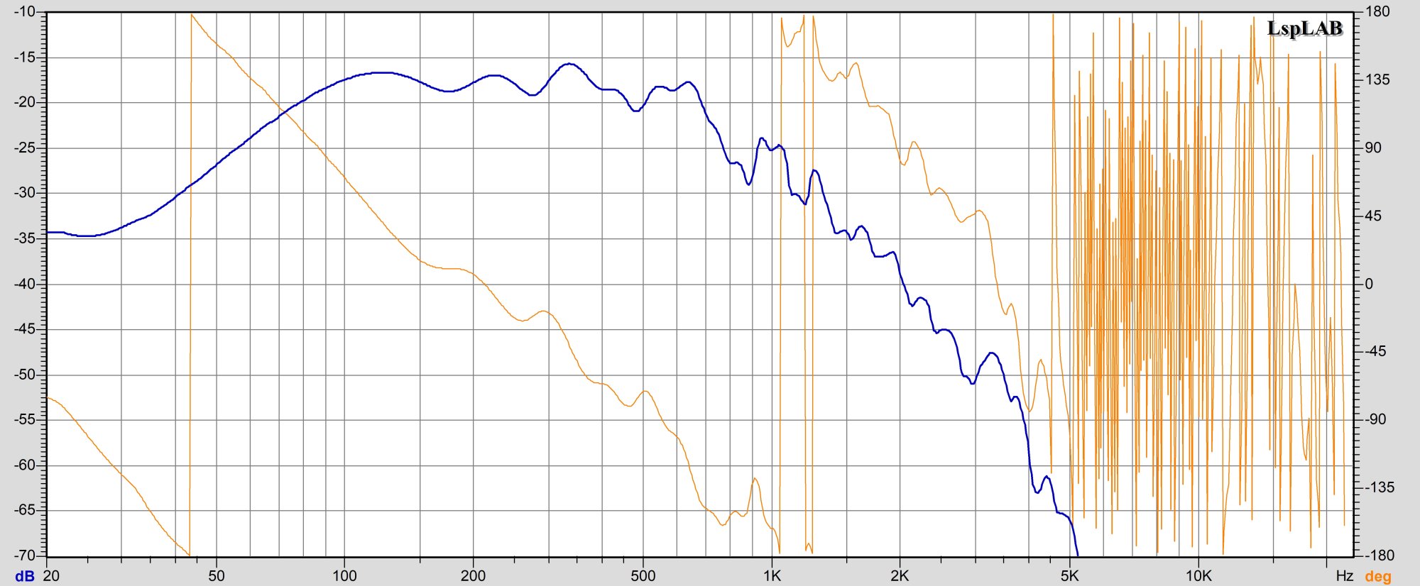

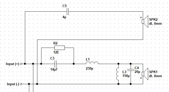

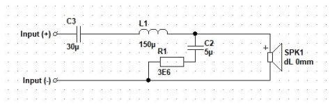

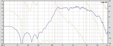

Процесс доработки акустической системы WHD 45 продолжается. На данный момент, пропитан подвес купола СЧ и ВЧ, пропитка на основе латекса. В результате имеем:
немного переделан фильтр, а точнее произведен пересчет фильтра и расширена область работы купольного СЧ излучателя. Правда сложности возникли с ВЧ, почему-то ему сложно подобрать фильтр так, что бы импеданс не проседал ниже 3.5Ом

Дело навыка. АЧХ типа трапеция- не финал истории, а начало, главная ачх впереди и она точно не трапеция, скорее купол. Тогда зазвучит.
Импеданс на ВЧ может просаживать ФСЧ при такой схеме. Динамик работает на частоте резонанса с большим уровнем, частота раздела с первым порядком очень низкая. Либо её повышать, либо второй порядок снизу (или режекторная цепочка). При диаметре 40 мм работать с 1 кГц первым порядком... А, вижу, появился второй. Но номинал 150 мкГн - для ВЧ полосы. Фильтр перегрузит усилок.
Покажите полосу ВЧ отдельно и три вместе. Первый порядок смущает - не то слово.
Согласен
А сделать сквозной с "тампаксом" внутри и с наружной полусферой (200 см куб.), набитой поглотителем, сзади?

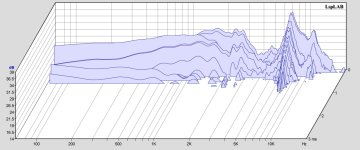

Дыра на водопаде 3...6 кГц не совпадает с АЧХ на рисунке слева. Работать на 7 кГц ему нельзя...
Это и так ясно, что на 7кГц ему работать нельзя, при том, что он там и не будет работать с таким подъемом. Проблема в том, что в оригинальном исполнении фильтра, СЧ работает в диапазоне 1-2кГц и всё!, некая затычка между НЧ и ВЧ. А вот если уже совсем пойти в изврат, и навешать всякого рода корректирующих цепочек, можно получить красивую АЧХ, которая хоть ты тресни не стыкуется с остальными участниками хора (НЧ, ВЧ), к тому же низкий базовый импеданс в 3.6Ом у всех головок, очень сильно накладывает ограничения.
28,091
13,445
Верхнюю граничную смотрите под углом к оси, спад отдачи она и есть. Нижнюю берем выше резонанса , раза в полтора -два от него, в зависимости от порядка входного фильтра . н уи звук конечно, не должен гадиться, избыток низа у средника дает гнусавость , недостаток- начинает верещать и орать.

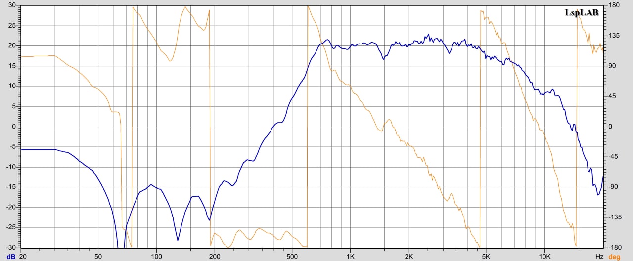

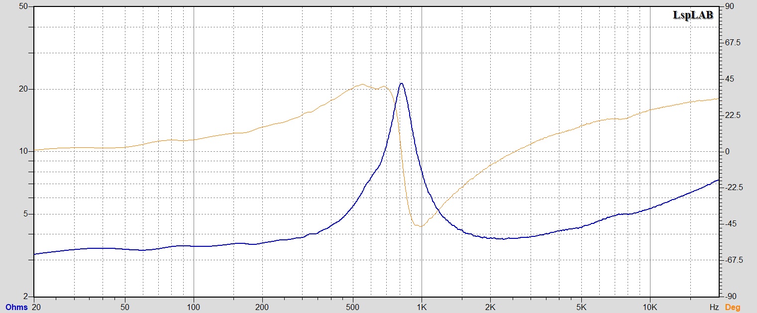

Импеданс СЧ, на 7кГц даже видно шишку, которая даёт подъем на АЧХ
    224.9 KB · Просмотры: 78
28,091
13,445
Средник не имеет права чесать до 7 кил, а шишки убираются при настройке. Все до единой. было бы желание.

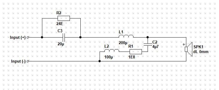

Забросил схему в Мультисим. В целом... Фсч вполне рабочий, несмотря на дикие с первого взгляда номиналы. Так и не увидел полосу ВЧ. Могу рекомендовать следующее
IMG_20221128_162003.jpg Получаем снижение частоты раздела, 4,5...5 Ом во всём диапазоне.

Вы не хотите попробовать снять картонную заглушку из подкупольной камеры, и подать синус на пару часов к примеру 50гц для разминки подвеса, есть клей для крыс ratrap
Его Состав: полиизобутилен, углеводородная смола минеральное масло.
Он не высыхающий похож на пропитку как в куполах браун.
Латекс с подвеса стереть, и нанести этот клей тонким слоем. Думаю он сильнее сгладит пик ачх.
После длительной разминки должна снизиться резонансная частота существенно.

Дело в том что, без подкупольной камеры создаётся существенная компрессия катушка не особо в состоянии её продавливать да и будут излишние воздействия давления на сам купол.. Убрав картон Вы ничего не теряете, просто возьмите две головки на одной снимите заглушку на другой нет и напрямую подключите послушайте разницу в звучании, думаю удивитесь..
У меня есть heco p4302 в них 2" купол сч "kmc51"
Резонанс в заводских был =450гц причем точный как по справочнику!
В них есть мини подкупольная камера изготовлена она заодно с пластиковой окантовкой мц, на глаз в ней около 50см3, что естественно критически мало, я просверлил этот пластик сверлом на 14мм, резонанс стал 80гц! Сравнив заводской не тронутый и просверленный вариант, разница земля и небо! Звук стал во много раз лучше, естественней за счёт открытого оформления, мне так понравился звук что я решил не закрывать объём, сделать тоннель на заднюю стенку( решение не ново применяется в некоторых высококачественных ас) IMG_20211002_185139.jpg

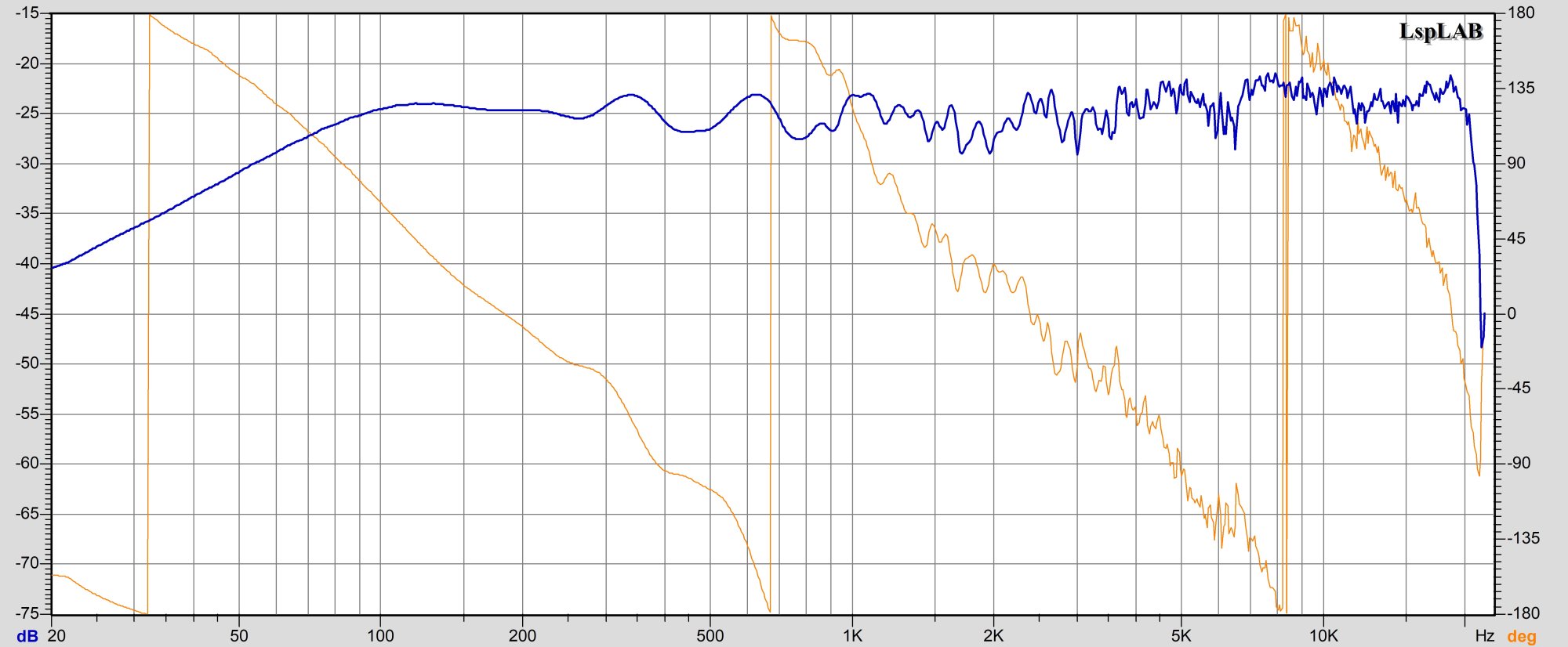

Попробуем и такой эксперимент, сниму картон и проверим. А пока взял активный регулируемый фильтр, получилось такое:
На чём основан этот активный фильтр? Это что триампинг?
