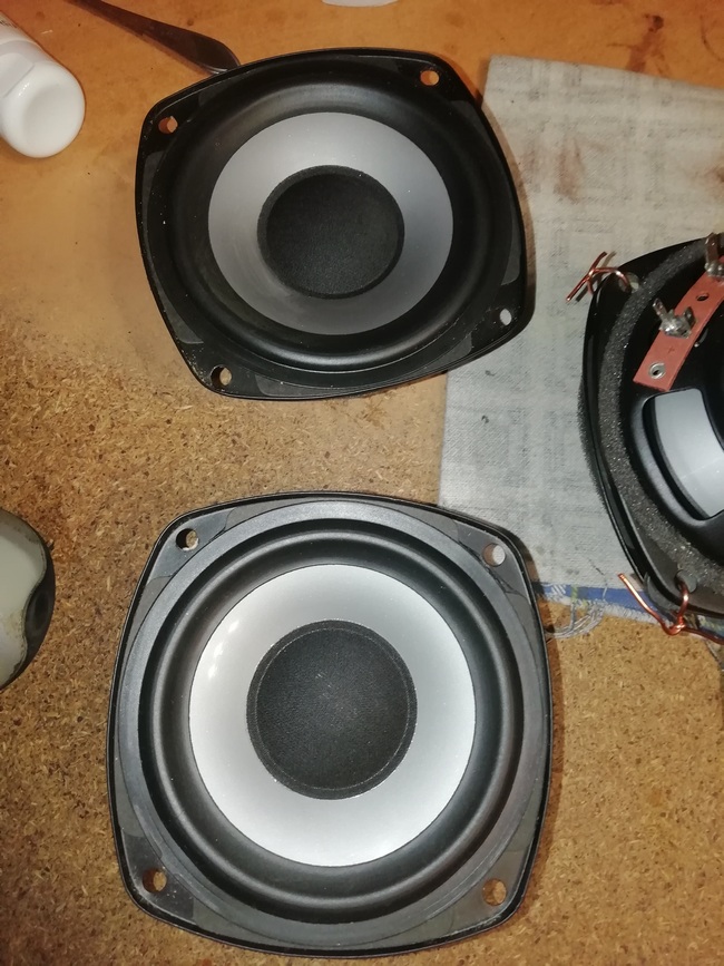

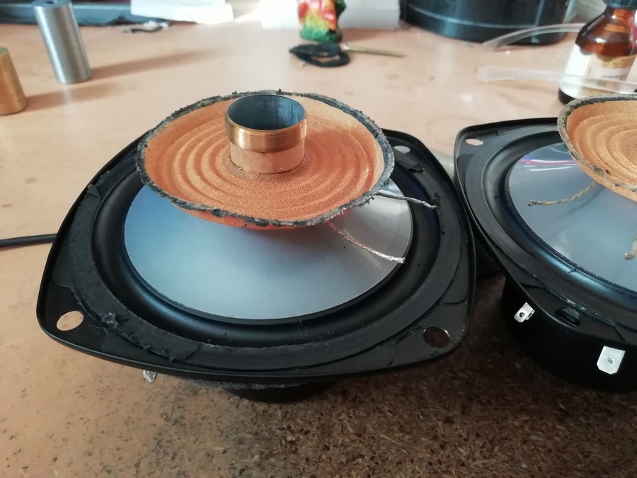

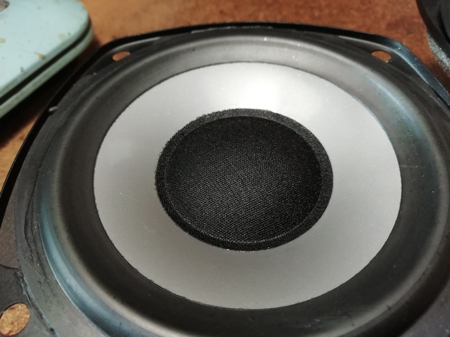

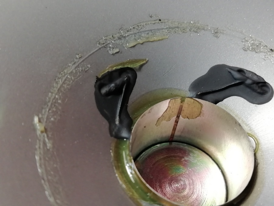

По крайней мере мне сказали, что динамики с этой акустики. Как и что там было, я не в курсе и знать мне не надо.

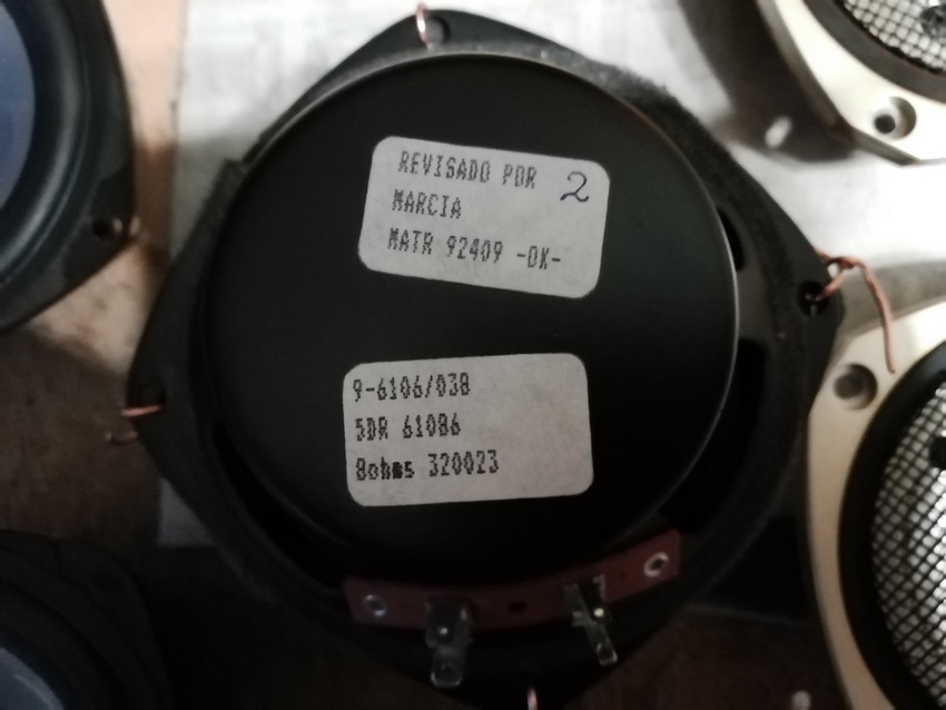

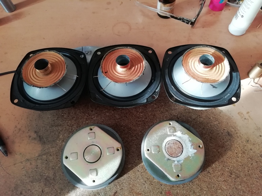

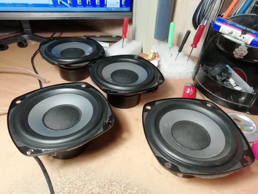

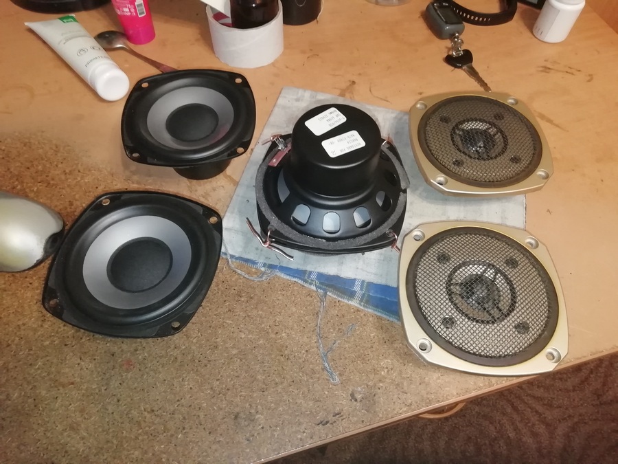

Привезли все четыре штуки (установлены в АС по парам) вместе с пищалками от акустики: "Onkyo M-2000"
Из четырёх - не рабочие три. Четвёртую привезли на случай полного шваха с остальными катушками динамиков. Мало ли... Ну и чтобы был образец.

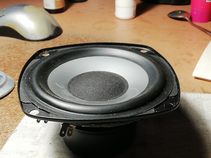

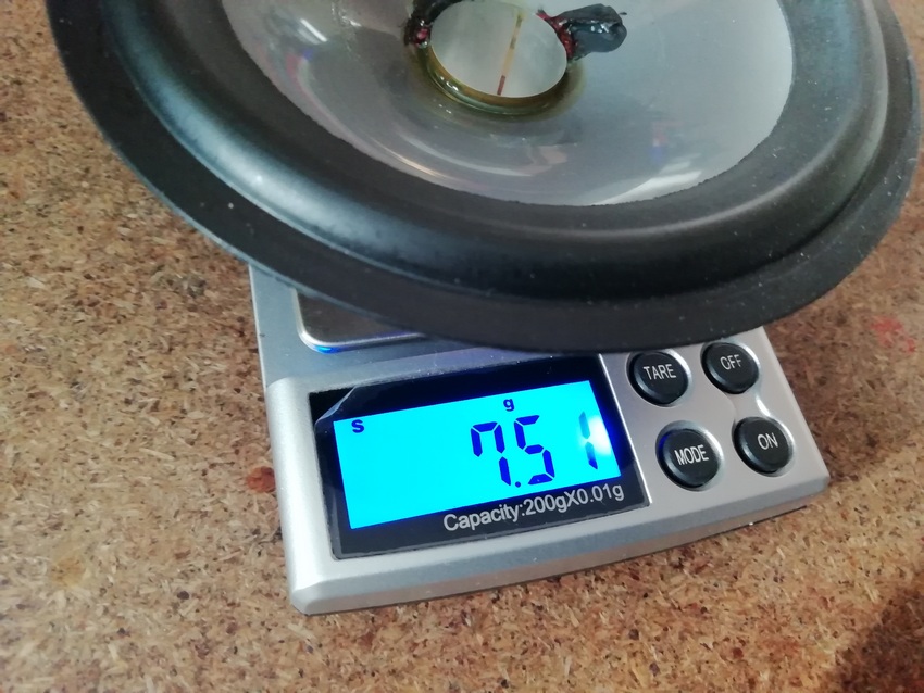

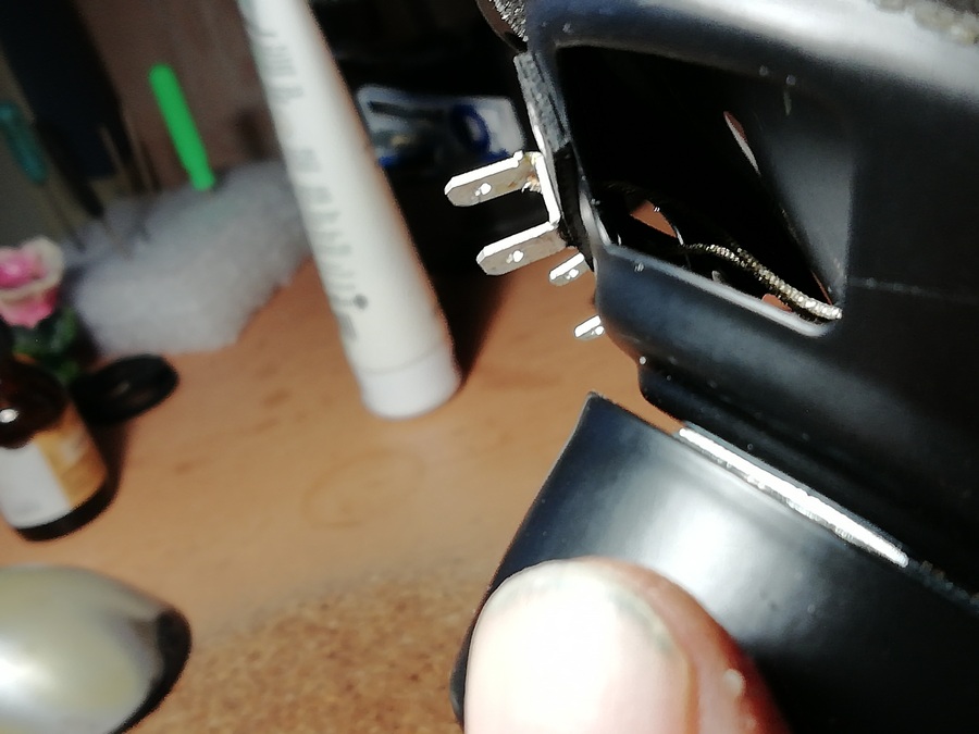

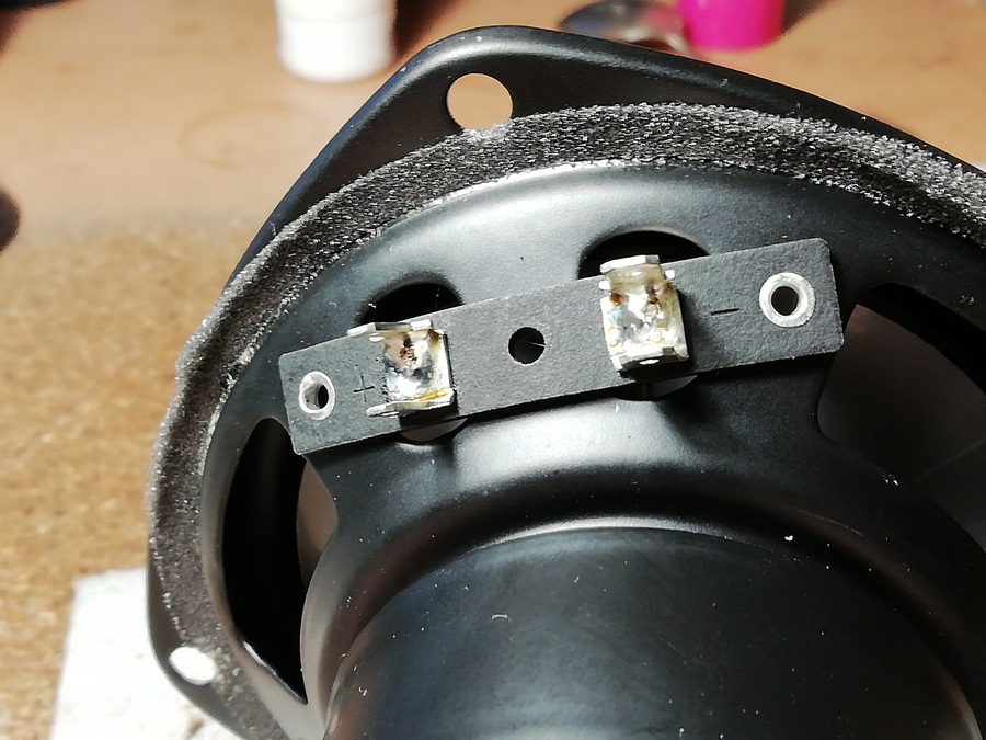

Динамики пластиковые на резиновом подвесе и с тканевыми, продуваемыми колпаками. На штампованных, 4" корзинах с закрытой МС при одинаковой маркировке.

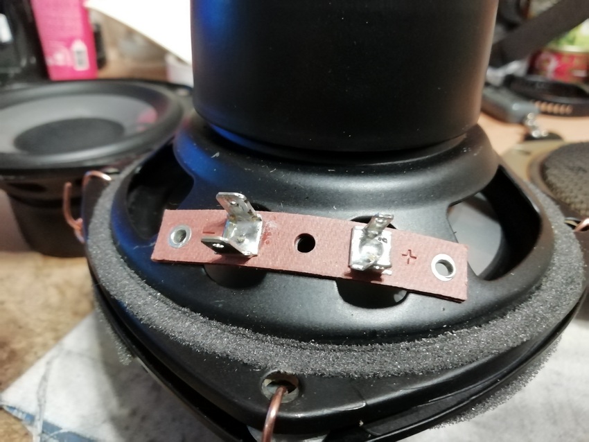

Причём картон клеммника разного цвета. Пара с красным и пара с чёрным. (+) - узкий папа, (-) - широкий пара. В чём сакральный смысл???!

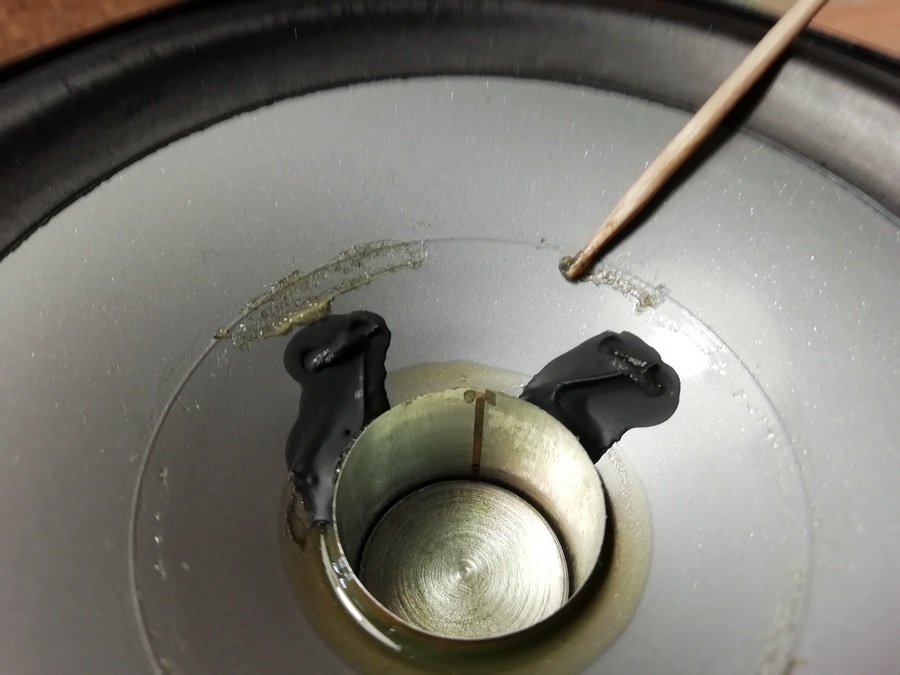

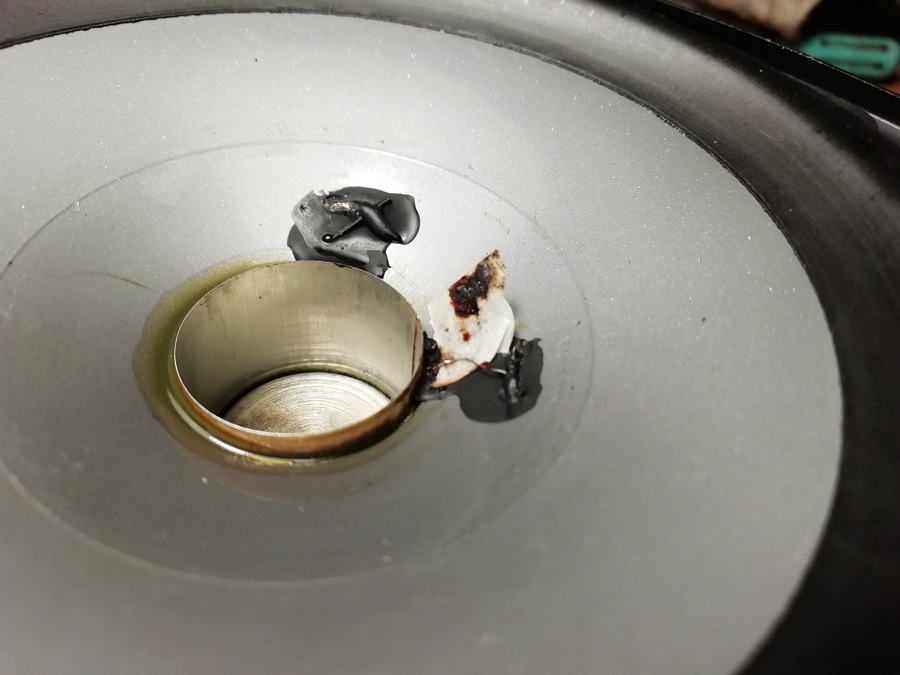

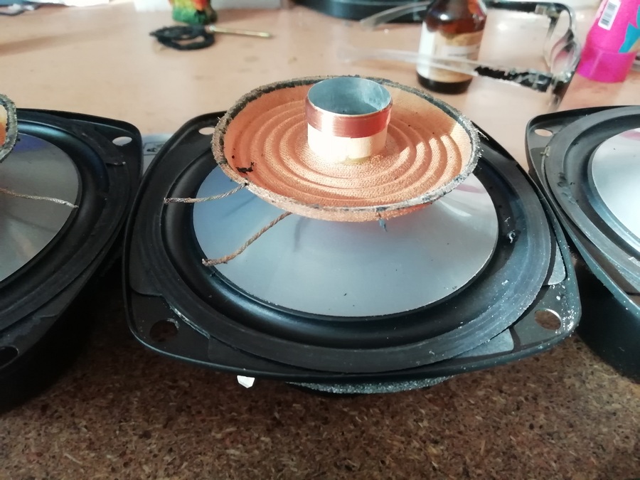

Динамики (все три) были разобраны

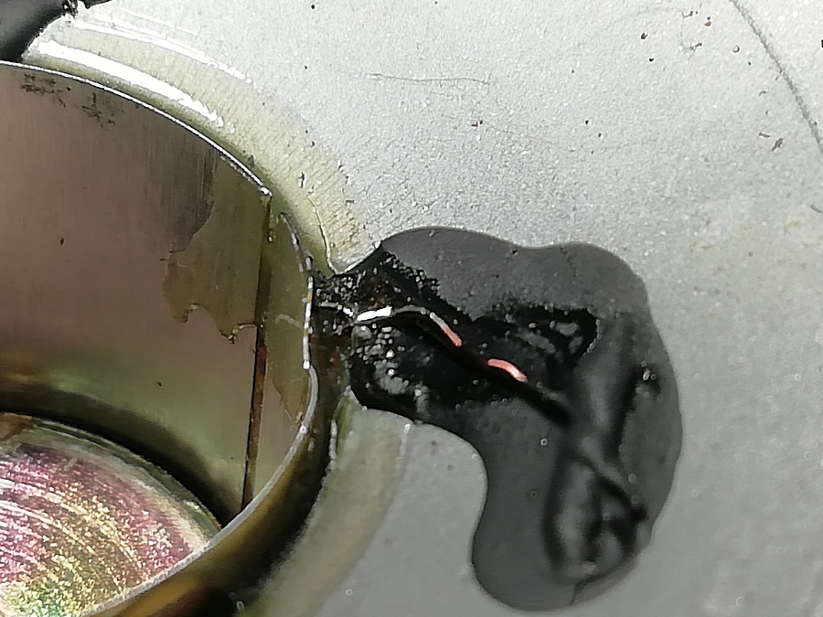

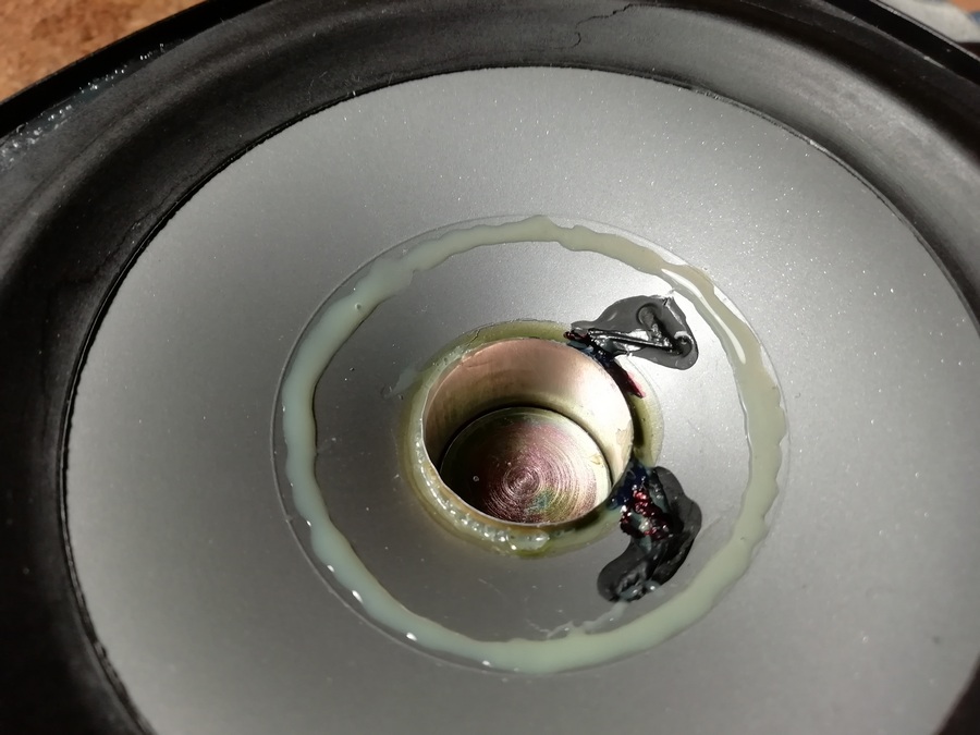

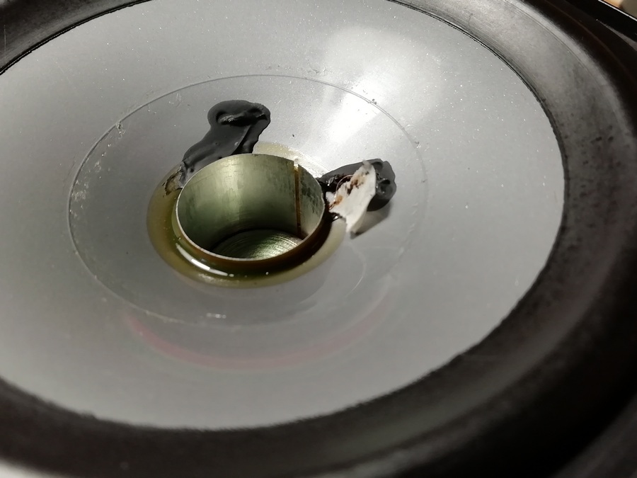

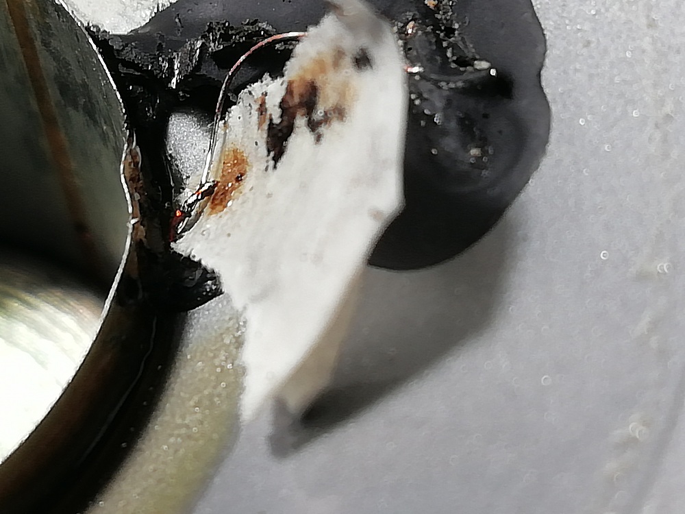

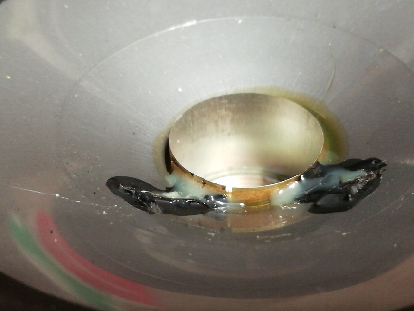

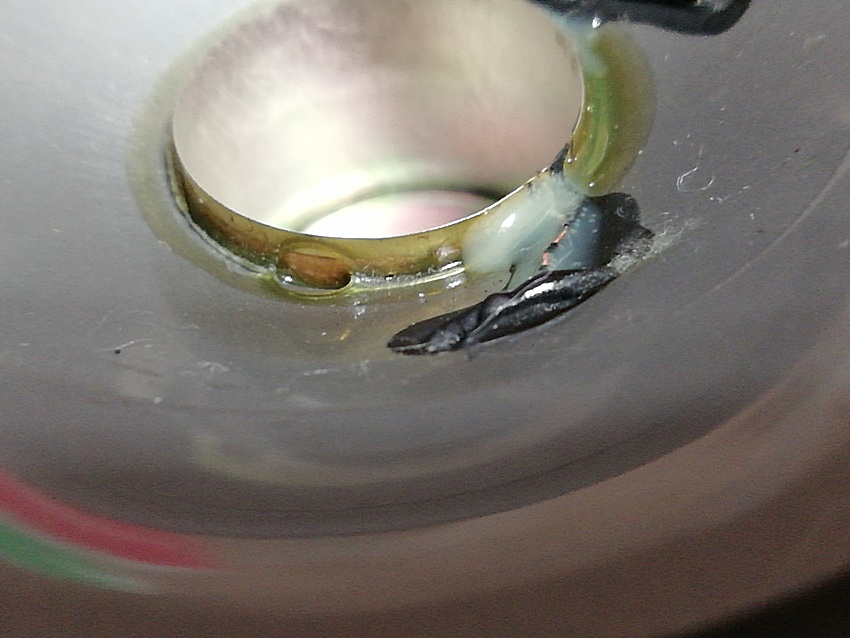

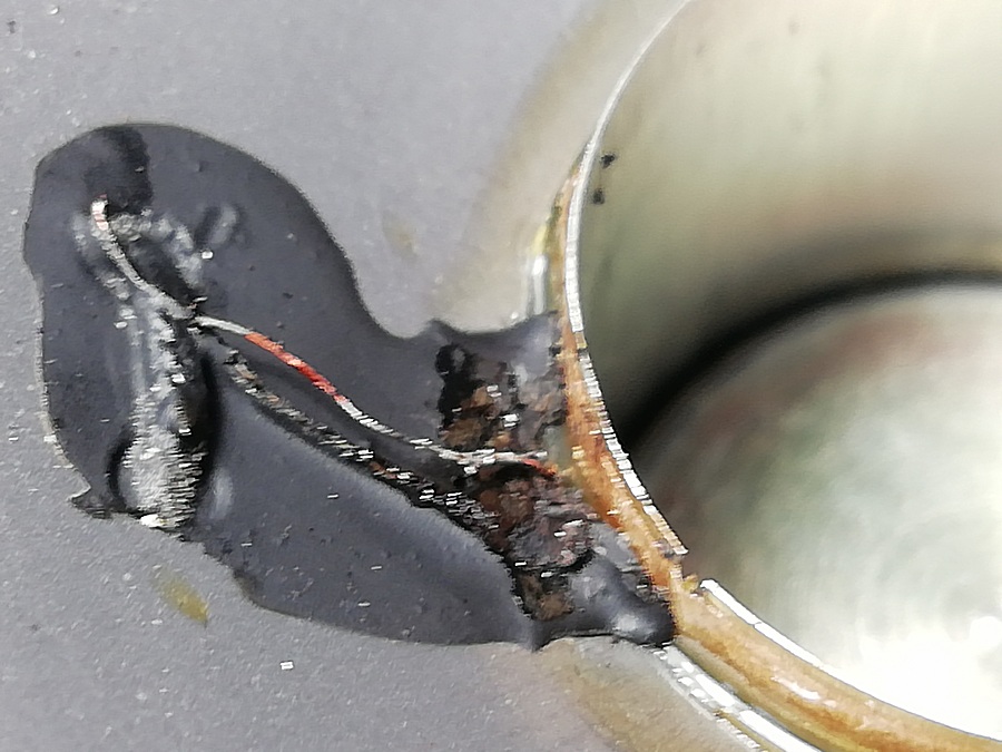

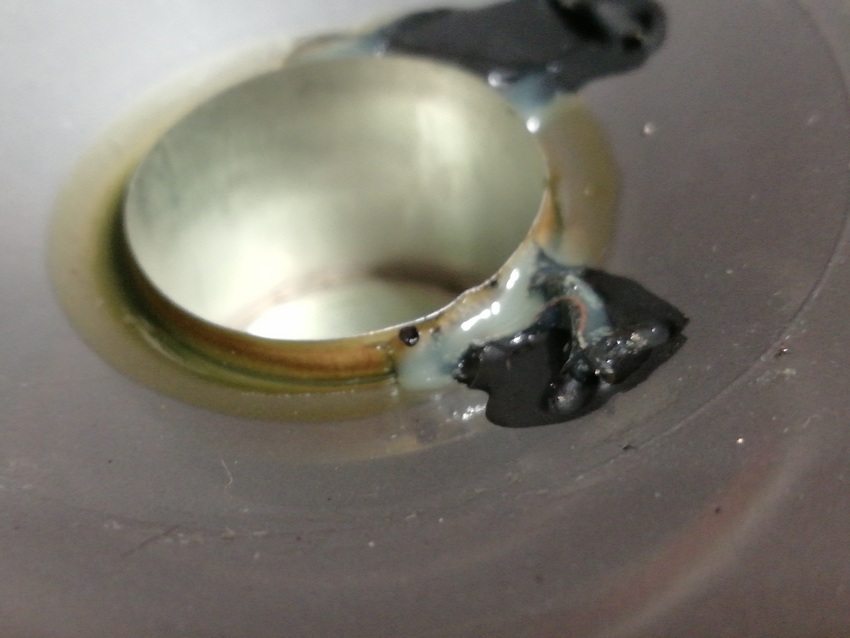

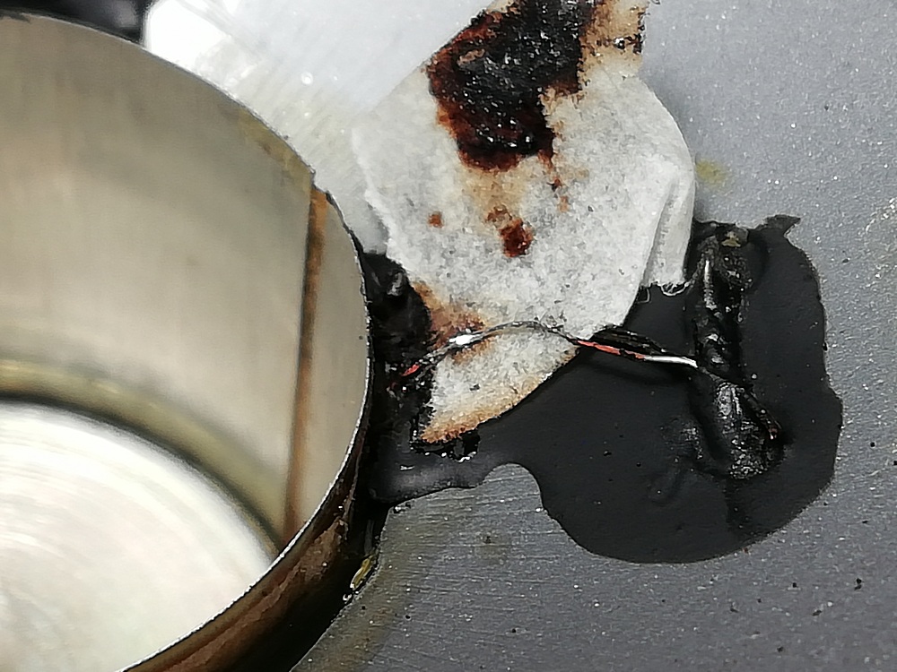

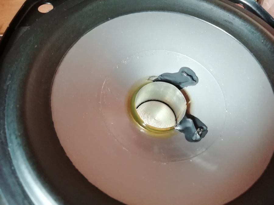

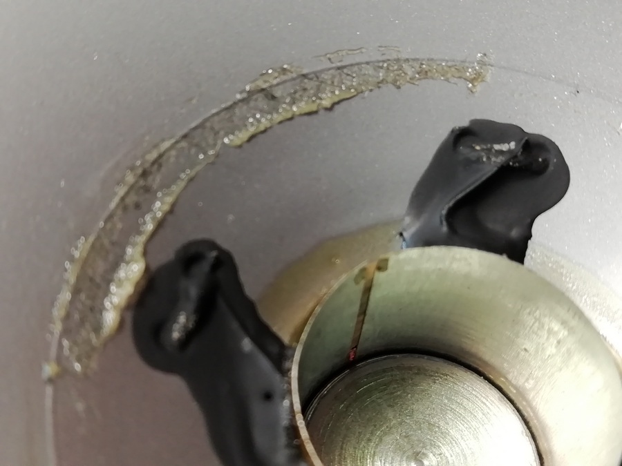

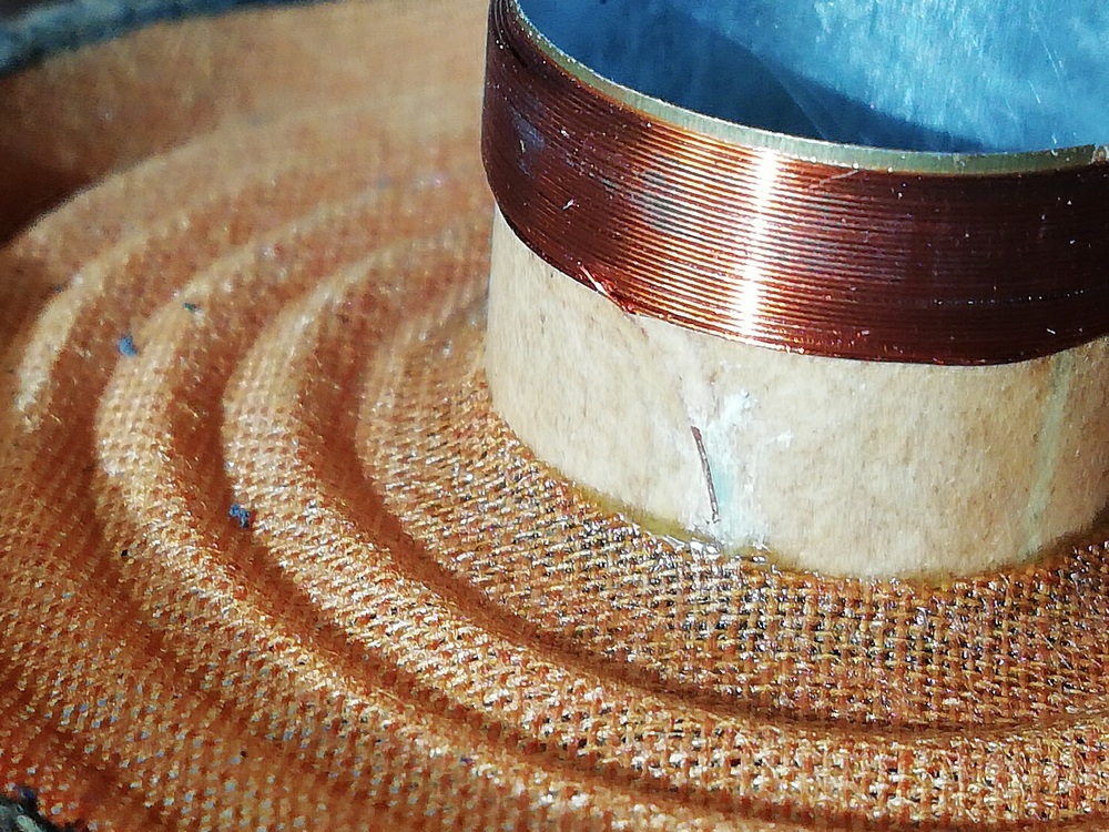

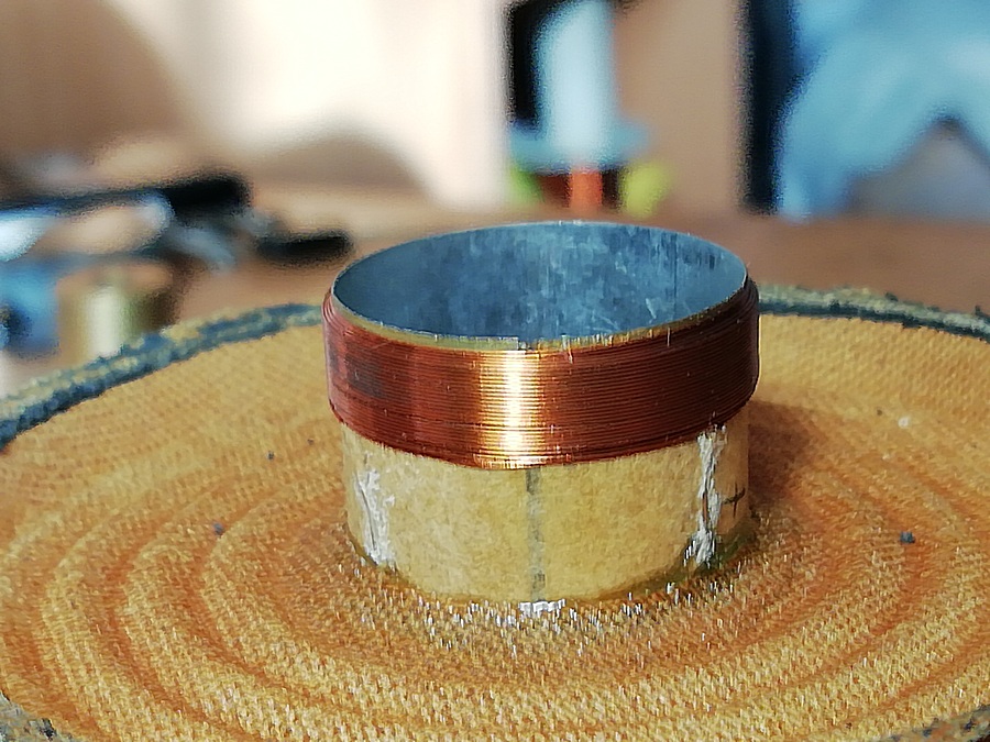

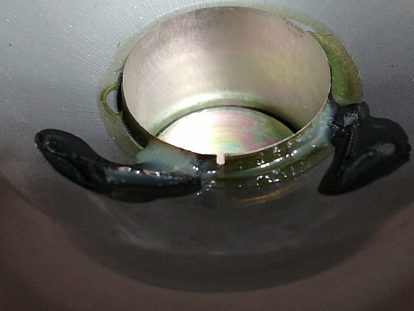

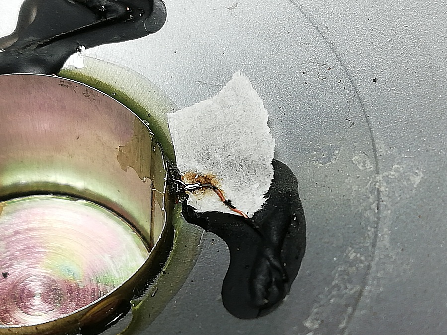

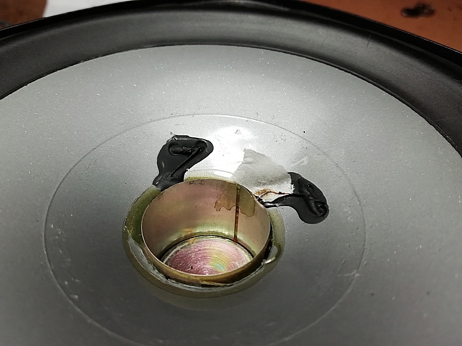

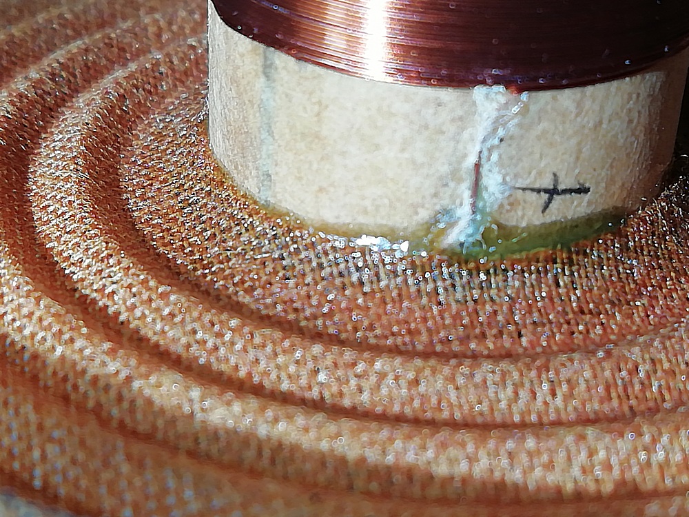

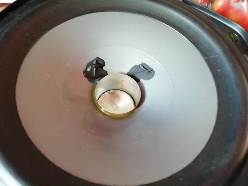

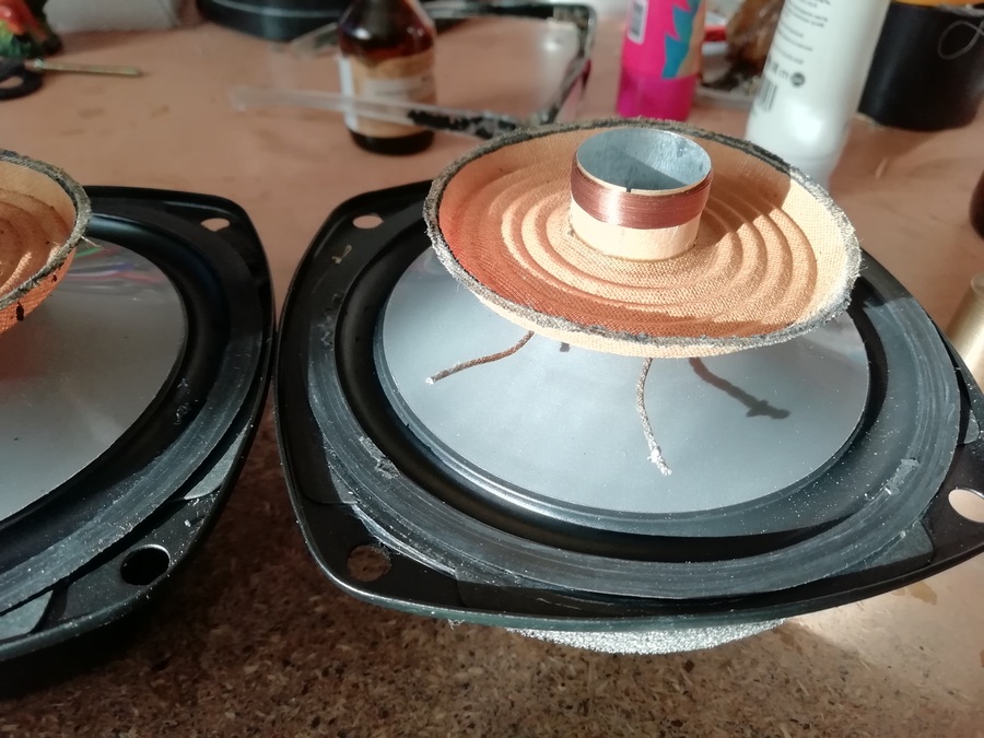

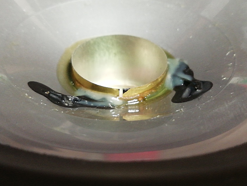

Внутренний диаметр алюминиевого каркаса четырёхслойной катушки 19,4 мм. Наружный 21,0 мм Высота намотки колеблется от 5,2 мм до 5,5 мм. Причём у одной из них, лак светлого цвета. Думал алюминий, ан нет - медь. Диаметр провода и количество витков не знаю. Все катушки визуально целые. Размоченная спиртом бумага прикрывающая выводы катушки на поводки легко соскоблилась и по оголённой части этих выводов и кончиками поводков было выявлено что у всех трёх катушек был разрыв по (+) между катушкой и поводком. (-) контачил.

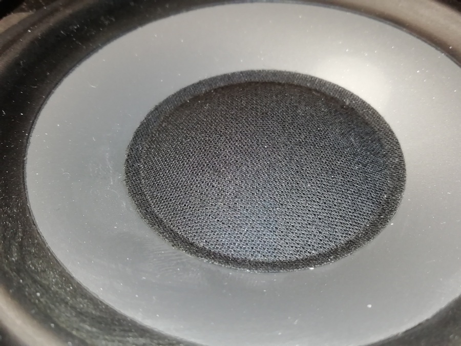

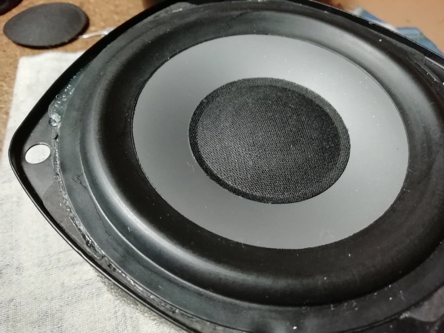

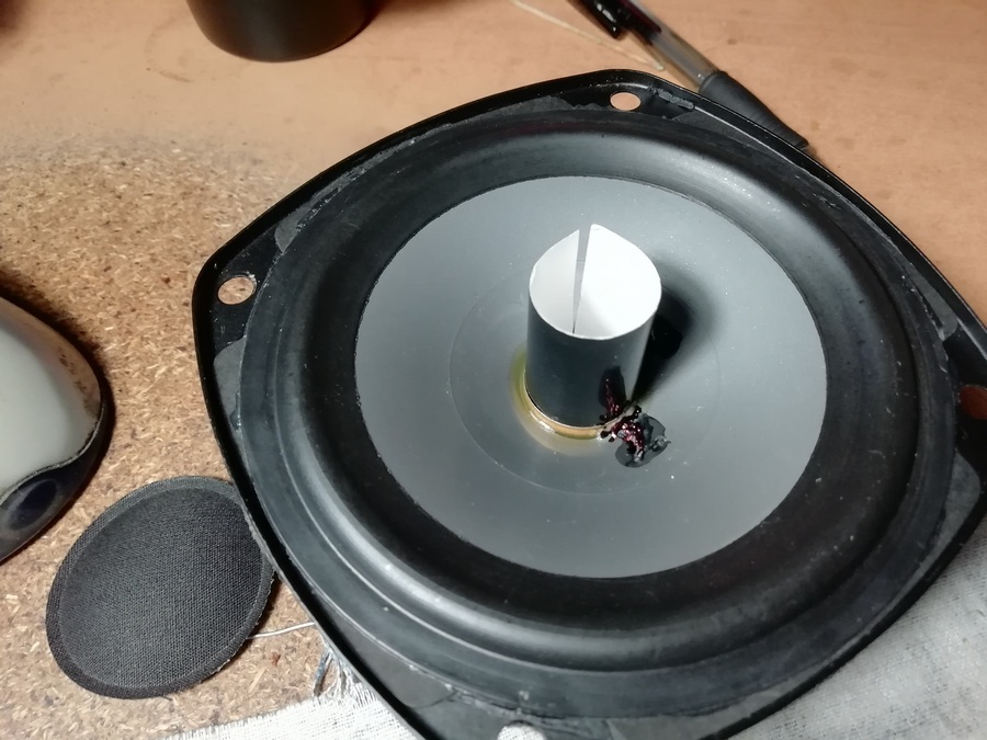

Для доступа к пайкам, колпаки при помощи трёхкратного пролива отбортовок спиртом
были достаточно легко отклеены. С них, пока сопли клея ещё были мягкими, этот клей был максимально возможно удалён и колпаки были уложены в подходящие по диаметру отверстия с прижатием небольшим грузом. После испарения спирта, колпаки оставались с ровной не искривлённой отбортовкой
Для феншуя, ещё липкий и податливый остаток клея был удалён с диффузоров при помощи зубочистки
