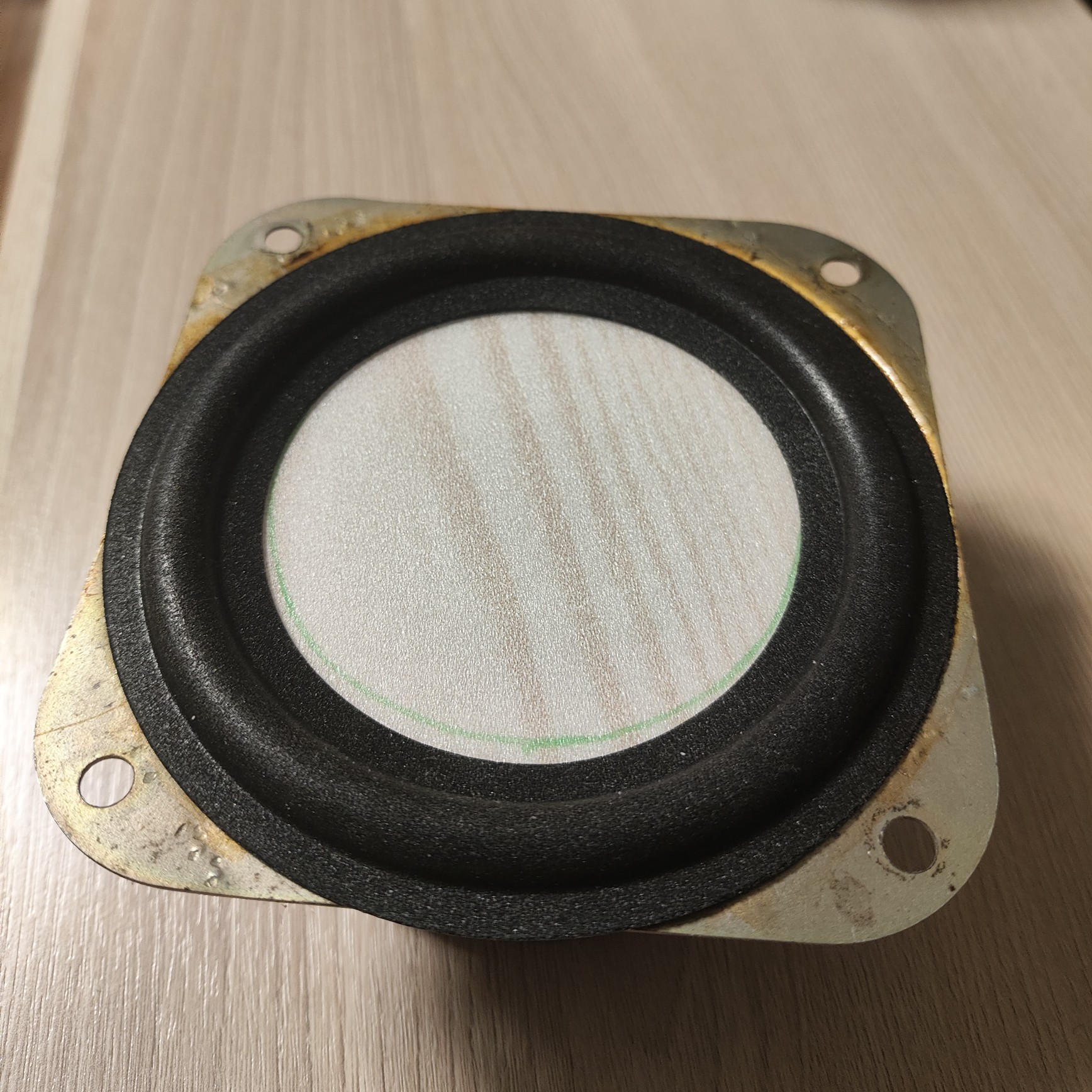

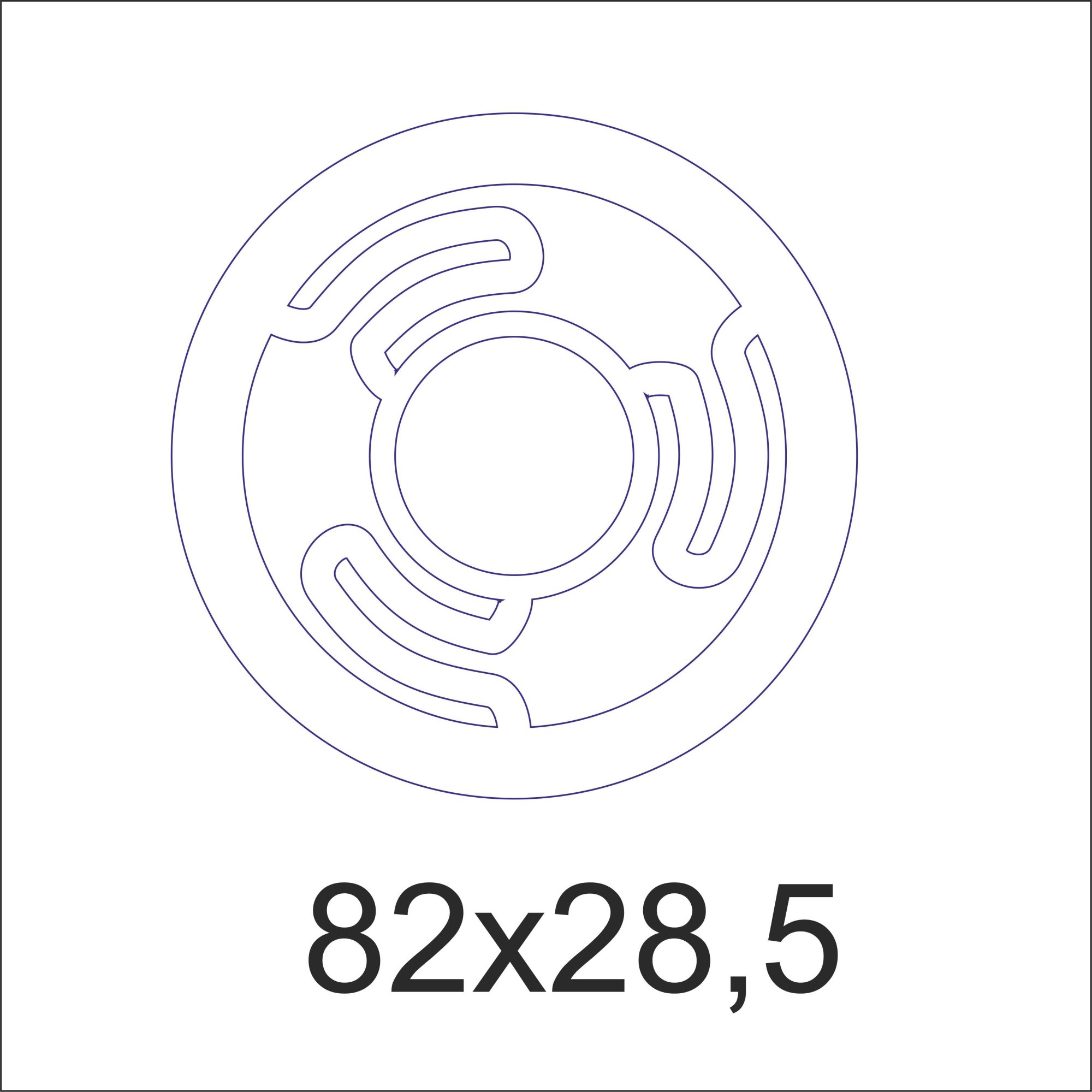

Готовой конструкции ещё нет, но что-то вырисовывается.

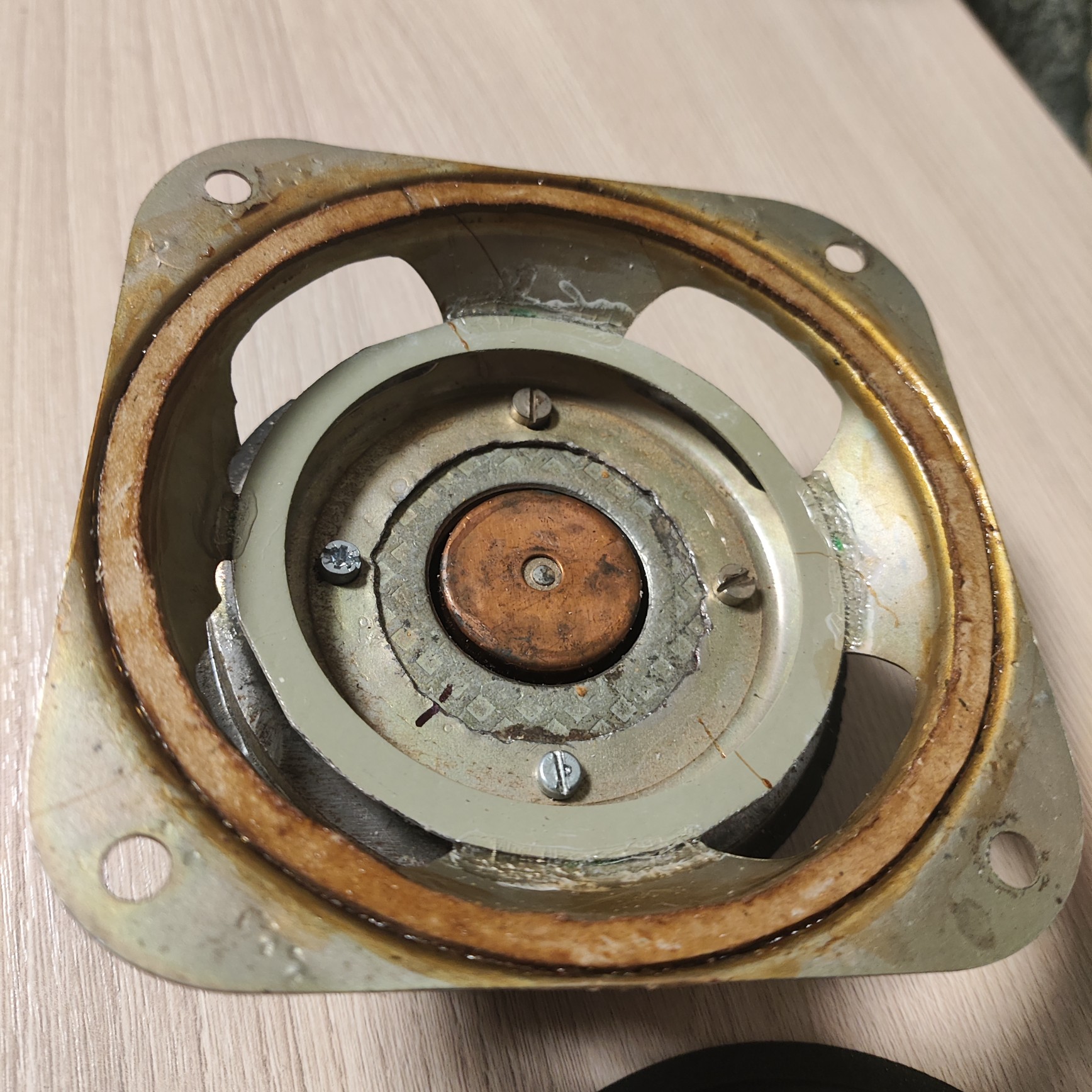

Я долгое время слушал свои АС в формате НЧ плюс ШП 1гд-50, но недавно по наводке с этого форума купил в Китае 20 мм ВЧ и решил что пора прекращать просто болтать тут и чего-нибудь нарукожопить.

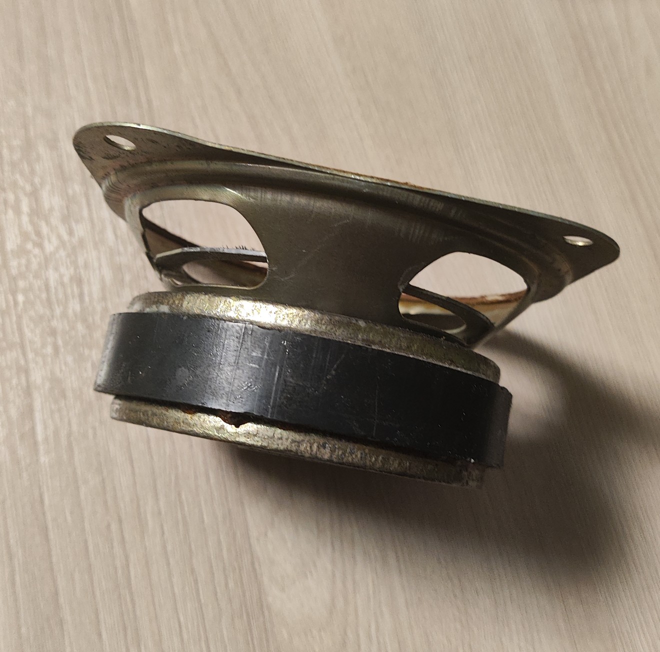

Я решил сделать среднечастотник 4" на базе корзины 1гд-50.
Корзины у меня были и в АС отверстия именно под них. МС решил применить от 10гдш. Конечно круче было бы что-то такое с медью и с бо́льшей индукцией в зазоре, но что есть, тратиться не хочу.

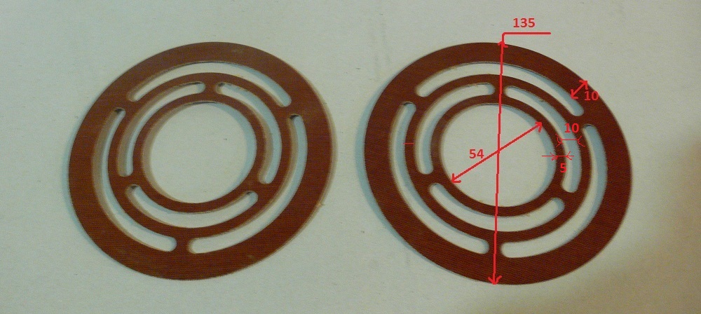

Подвесы думал сам делать, но рискнул, заказал с Озона в надежде что поролон будет не такой дубовый как на купленных для 8". Действительно подвесы пришли нормальные - тонкие, лёгкие и достаточно мягкие. И по размерам подошли.
Мне уже больше 10 лет хотелось попробовать изготовить динамик с плоским диффузором. Для крупного НЧ пришлось бы городить переходной конус, или длинную катушку с рёбрами. А вот с мелким СЧ может и получиться. В качестве диффузора будет блинчик из потолочной плитки. Раньше мне нечем было пенопласт клеить к подвесу, Момент его разъедал, а тут Игорь посоветовал клей Марс и проблема ушла.

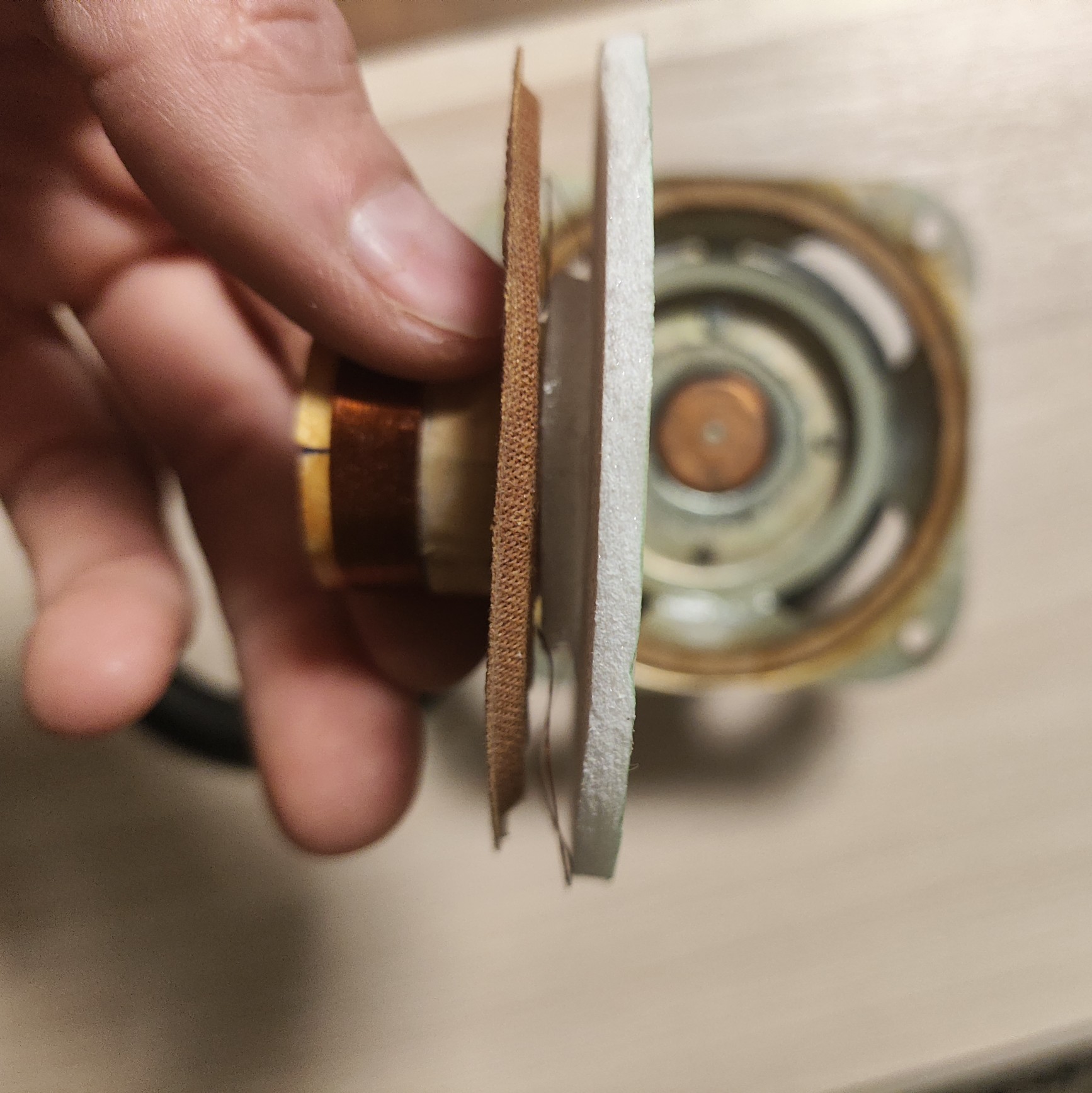

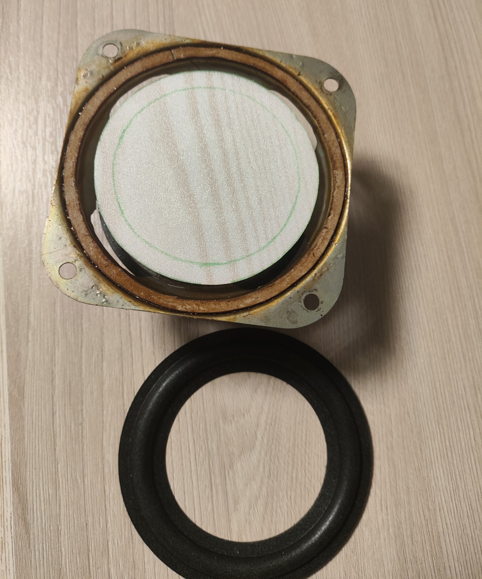

Прикинул я на соплях жертвенные детали (на фото) и вроде всё нормально стыкуется.

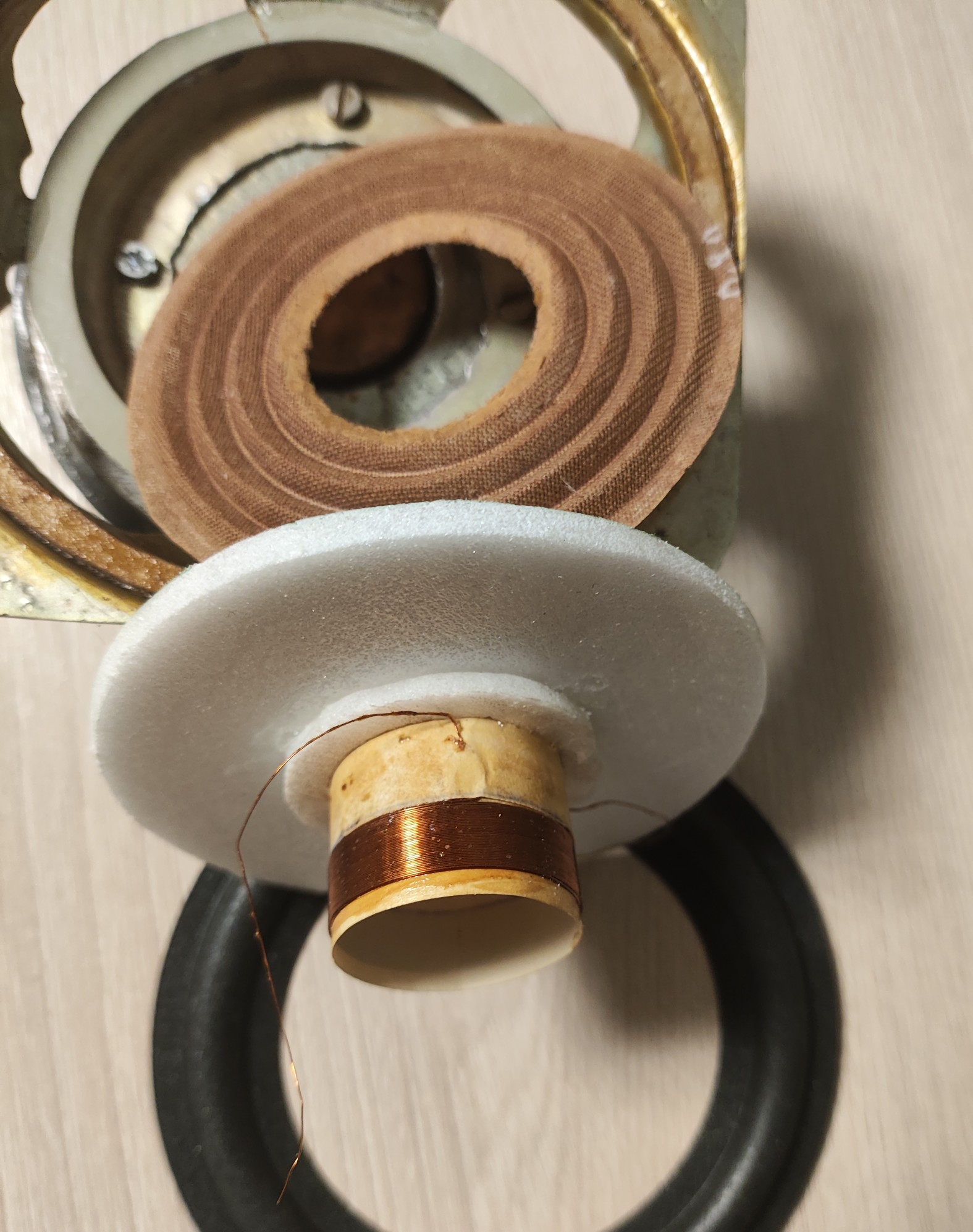

ЦШ у меня от какого-то ШП и в ней отверстие больше 25 мм, она клеилась не к катушке, а выше, к диффузору. Поэтому применю колечко из той же плитки, оно и с ЦШ состыкует и укрепит место стыка с катушкой
Катушка проводом 0,15мм в 2 слоя 40 и 39 витков.
Что скажете?

При том. что это СЧ, и излучатель плоская жесткая поверхность - так ли нужна ЦШ?
NiCobalt
17 Мар 2021
1,503
466
43
если это СЧ тогда подвес такой не нужен
соответственно и длина каркаса такая не нужна
и длина намотки избыточна
ЦШ там лишний груз
"подводящие" в самый раз

Подвесы думал сам делать, но рискнул, заказал с Озона в надежде что поролон будет не такой дубовый как на купленных для 8". Действительно подвесы пришли нормальные - тонкие, лёгкие и мягкие.
Для 8 куплены тоже на Озоне? Можно какую-нибудь ссылку или привязку для подвесов 8 дюймов и 4 дюйма?

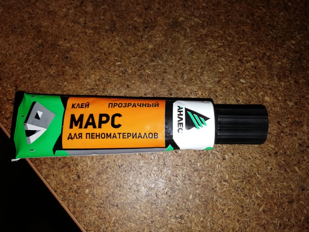

Не только Марс. Есть специальные клеи для поролона и пенопласта. Думаю, и Титан годится - им клеют всякую хрень на стены и потолок.

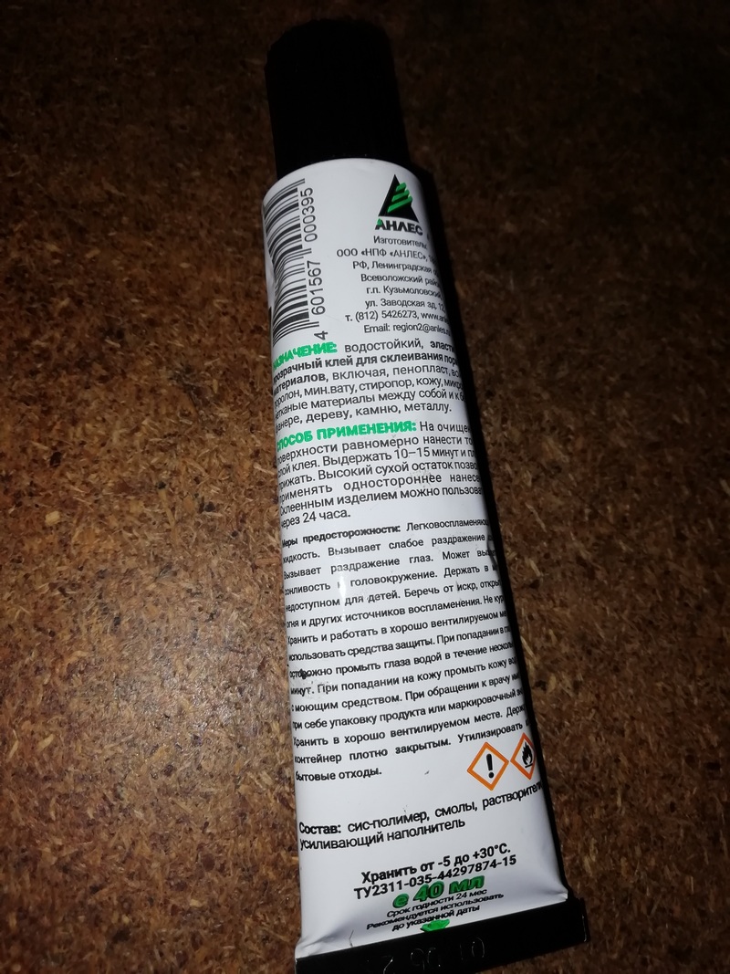

Он скорее всего тоже будет "эластичный" для нужной полосы воспроизведения. Возможно марс это то же титан, но в меньшей таре. Нет у нас его, чтобы сравнить. Я титаном и подобными в последнее время проливаю стыки б.у. корпусов ас для герметичности и укрепления.
По пенополистиролу, чтобы его не разъедало делаю грунтовку тонким слоем БФ-2 (можно чуть разбавить, если густой) и сразу сушу феном. Фен не строительный, если что :)
После этого катушку приклеиваю на akfix 705.
Недавно попробовал Клей супер моментный Энергия 3гр гель C-032
еще лучше работает чем 705, но дороже естественно. После застывания как камень и не такой тяжелый как 705.
Соединение катушка-мембрана должно быть максимально жестким, потому что на частотах выше 1кГц то, что кажется в статике жестким и монолитным может иметь приличную эластичность.
Не знаю. Возможно действительно я излишне усложнил конструкцию.
Хорошо что, как вы видите на фото, я ничего не собирал, так прикинул.
ЦШ там лишний груз
Обмозгую. С этой корзиной получаются такие размеры катушки. Если не делать с ЦШ, то надо что-то вдвое площе.
Это действительно очень упростит жизнь, оставить только подвес.

По памяти катушка не обрезанная 1,5 грамма, кольцо плитки в размер 0,55 грамм, подвес 1,8 г (но тут какой процент его участвует сказать сложно).
Для 8" покупались лет 10 назад на рынке. А 4" брал эти
Я не хочу прям хвалить что обалденное качество. Просто они лучше чем я ожидал. Я думал прийдёт что-то для микро-басовика, но пришли такие, что можно применять на СЧ. Вот для ШП возможно не годятся, где надо совсем высоко забираться.

ЦШ там лишний груз. "подводящие" в самый раз

Сергей не парься насчёт ЦШ. Почти 100% бумажных пищалок их имеют и они (ЦШ) не мешают. Тому же хвалёному Визатону TW-70. А тут конструкция обязывает и не пищалка вовсе.
Не отступай от своей задумки.
Если начнёшь "всех" подряд слушать, а тем более угождать - нихуа у тебя не получится.
Неееее. "Титан" становится как стекло. Поэтому не подходит для соединения гибкого с жёстким. Вот пластинки потолочки и катушку к ним - да. И сто лет отходит если не вырвет. В данной конструкции как минимум. Но если каркас чуток внедрить в неглубокий паз.
"Марс", близко не "Титан". "Марс", который советовал я и который применил Сергей, специально для пористых материалов. Липучий, что пипец. Имеет время на коррекцию положения склеиваемых деталей. И уже не оторвать. Только с мясом.
На данный момент, все ППУ подвесы только на него и приклеиваю.
Если я правильно понял, что-то подобное у нас продается в банках по 0.5 и 1л дл поролона, розового цвета.Эластичный,очень липкий, долго сохнет и не агрессивный. Я им в последнее время клею все подвесы, так как нет едкого запаха. Последний раз брал у Гамида по 100мл.А лет 10 назад покупал на староконном рынке в большой таре для приклейки поролона.
А титан у нас, который понятное дело уже имеет другое название, с остаточной эластичностью делают, ногтем продавить месячной давности шов можно с небольшим усилием. Титан 20 летней давности помню высыхал почти в стекло.
6,081
8,136
278
Запах у него приятный и слегка напоминает резиновый клей.
Сохнет на отлип раза в четыре дольше чем скажем Момент-1.
Спиртом берётся. Свежий да. Высохший - схватившийся разбирать не доводилось.

Вес пластикового диска не известен.
Подвес слишком большой вся прелесть плоского диффузора погибнет когда волна будет отражаться от полутора, для этого размера примерно 6-7 кГц.
Зазор МС 10 гдш излишне широкий, просится короткая катушка на 4 слоя.
ЦШ нужна, но можно было применить меньшего диаметра, такой подвес один не сделает центровку.

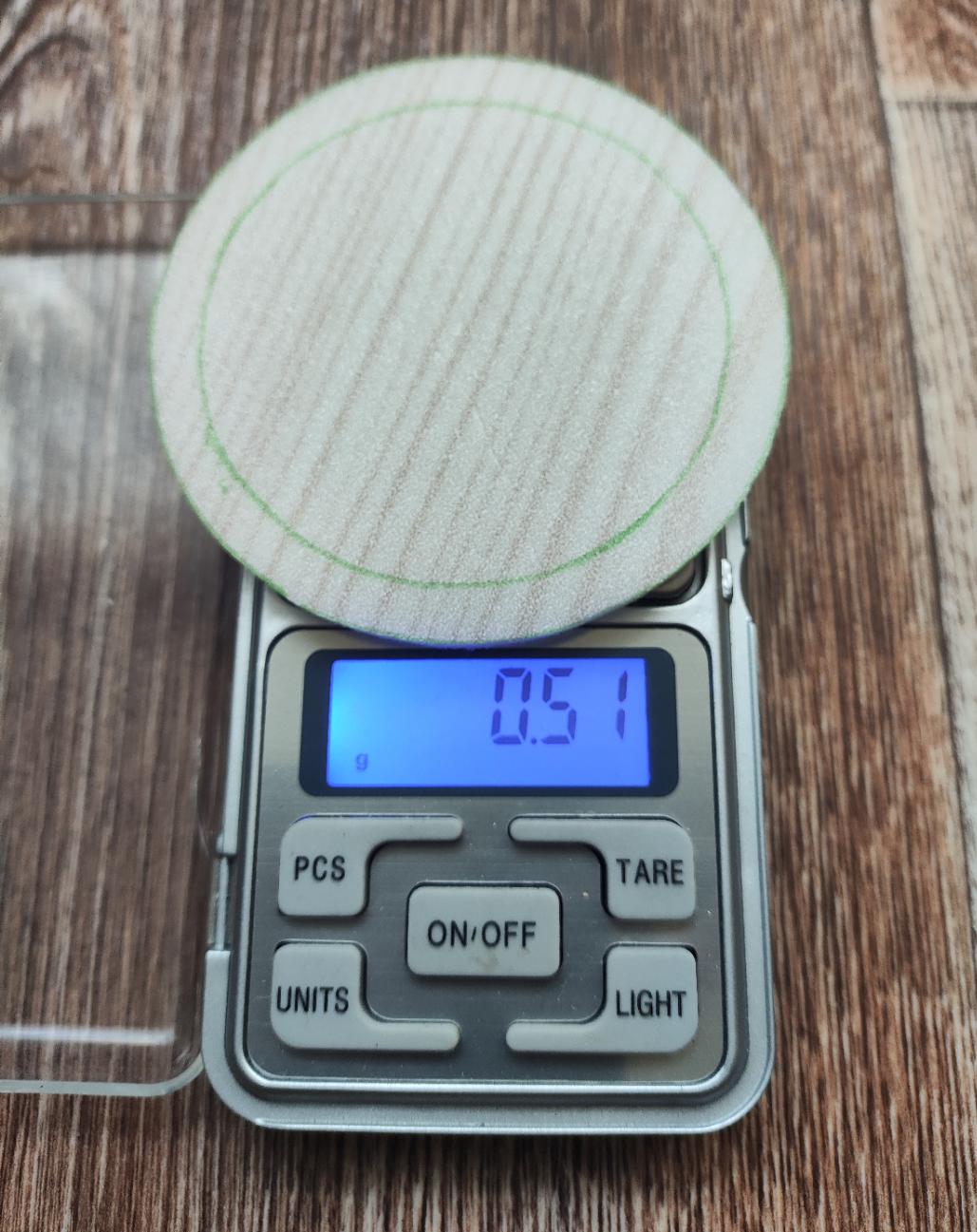

Читай лучше. 0,5 гр.
Может быть, только работать будем до 4,5 кГц.
Почему-то более высокий подвес у всех клонов 20гдс не мешает им быть СЧ. Да и современной фирмы полно с подобными подвесами.
По-моему я написал что не делаю лучший динамик и пользуюсь только подножным кормом. А тратить зрение на 4 слоя просто потому что зазор широкий, этим сам занимайся.
Только что придумал? может 0.51 г?
Лучше сразу до 1 кГц, не ну, а что, поршневой режим в СЧ, ХАЙ-ЕНД.

ЦШ тут не причем, а сумма факторов, слабая МС, звонкая корзина, сильно глубокая образующая диффузора.
О, да. Сотые доли грамма очень важны чтоб их точно писать. Завтра я вырежу другой пятачок с другого края плитки и там будет на сотку отличаться, так что мне, извиняться что неточно указал вес?

Так же и с ЦШ. Думаю, она будет полезна т. к. сокращает болтанку, а исходная добротность уже высокая. ЦШ не нужна разве что купольным пищалкам, но там другая ситуация.
Я имелл ввиду что не верю, а не сотые, ладно, на втором напишешь 0.49.

Несколько моментов сразу:
Пенополистирол не является жестким материалом. Соответственно и гашение внутри самого материала, и предполагаемое, без конуса, крепление катушки будет сильно изгибать края диффузора. Нужна дополнительная жесткость от катушки к краям. Во "взрослых" динамиках конус приводит усилие в точку, где массы диффузора внутри окружности крепления конуса и снаружи равны. в случае полумягкого ППС точку приводки надо выбирать, чтобы масса диффузора внутри была больше.
Центрирующая шайба обязательна. При мягком подвесе положенный на бок динамик сядет катушкой на МС под весом катушки. ЦШ из тряпки не позволяет добиться нормы. Применить пауки из текстолита ПТ-1 Типа таких:

Есть у меня подходящий очень тонкий листик текстолита (не стекло). Может из него паука сделаю.
Я имел ввиду что не верю, а не сотые, ладно, на втором напишешь 0.49.
Фото устроит? Только у меня весы не поверенные, врут как я.
Впереди ещё пара экспериментов наклейки на ППС так сказать армирующего слоя. Посмотрим каким клеем как держаться будет.
Попадалось мне предложение наклеить сверху на ППС блинчик алюминиевый скотч.
С одной стороны да, пену не назвать жёстким материалом, а с другой неглубокие лёгкие бумажные диффузоры не менее подвержены изгибам и перекосам. А купольники из шёлка, так при малейшем прикосновении прогибаются, но ведь как-то излучают ВЧ с нормальной АЧХ.
От средника, не от ШП, требуется чтоб он не излучал шире рабочего диапазона, что сам валил после 4-5к. Вот затухания в пенопласте и возможно дадут нужный завал.
На счёт тяжёлых деталей... Ну например ЦШ у 10гдш весит 1,6 г, у 20гдс 1,62 у 4а32 1,48 гр. Только колпачок у 10гдш весит 0,76 грамм что больше чем мой блинчик пенопласта. А диффузор 20гдс так все 2,5-3 грамма весит.
И все эти динамики играют середину, а ШП так и ВЧ обещают хотя бы до 10к.
Так может не стоит так зацикливаться на весе?
Прицепил я на корзину подвижку без ЦШ, подвигал пальцем, нет, не рискну без неё, слишком нестабильно. Сейчас оно может и ходит, а за год просядет.
Спасибо всем за советы. Как говорит мой друг, "Чапай думать будет"
    155.2 KB · Просмотры: 9

Руслан
Я же говорил 0.51
Я про это говорил выше, это и так понятно, еще раз подскажу ты в глаза долбишься, нитки.
Не тот размер, на определенной какой-то частоте конечно будет гнуть.
на 4 дюйма динамике? нуда-нуда, Т-технологии
Можно сразу приклеить подвижку намертво, зачем на СЧ ход... smile_1
