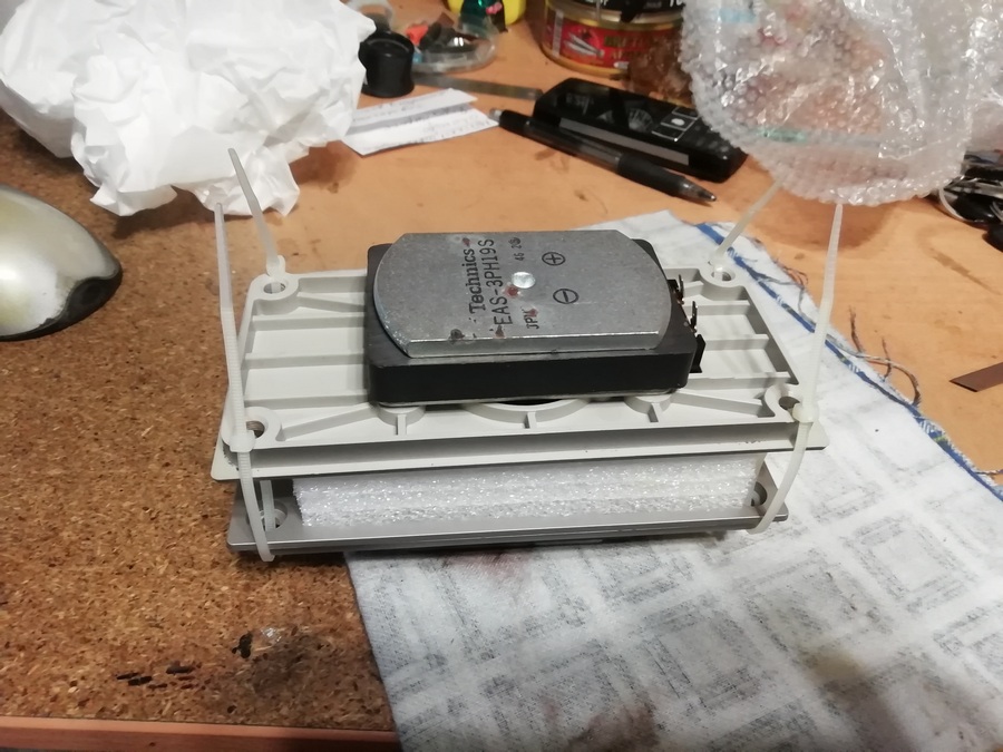

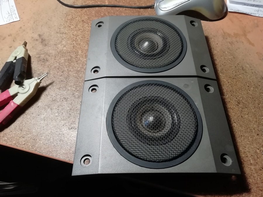

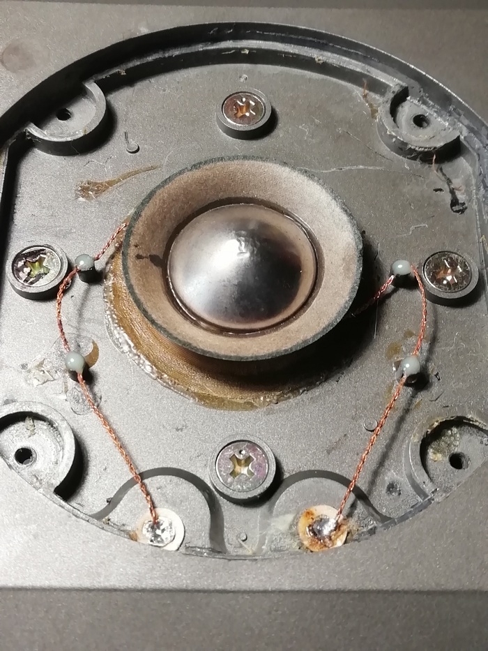

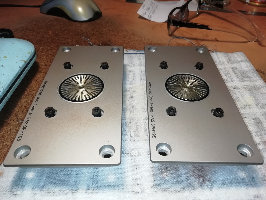

СЧ - TRIO. ВЧ - Lo-D / Technics SB-7

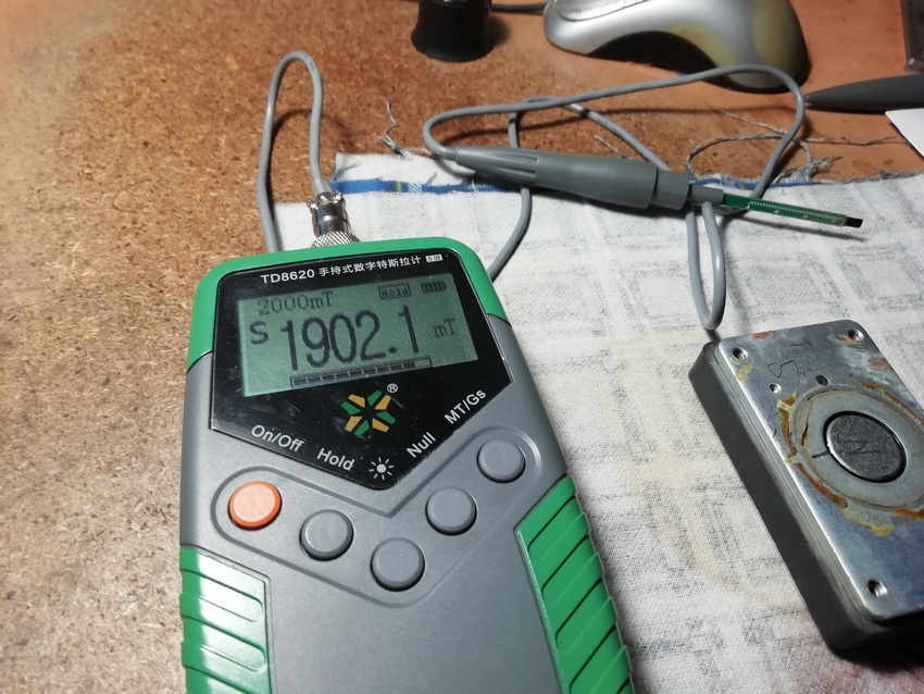

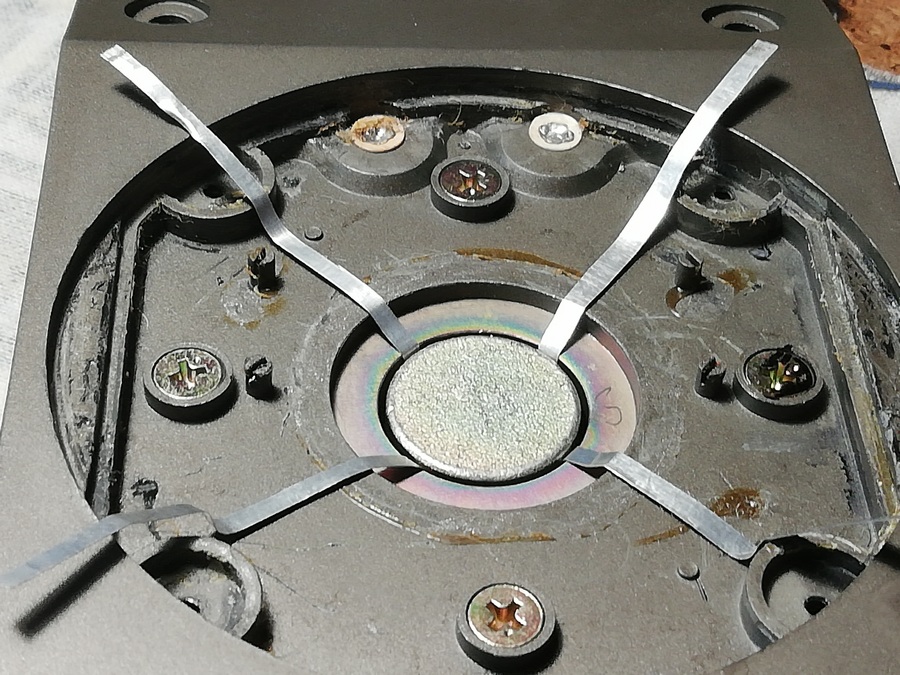

В зазоре МС находится жижа с неизвестным составом.
А магнитная система имеет размеры:
Верхний фланец с зазором 0,8 мм и диаметром под катушку в 19,0 мм
Прямоугольник 74,0 х 45,0 мм. Толщина 5,0 мм
Магнит прямоугольник 80,0 х 50,0 мм. Толщина 12,0 мм.
Нижний фланец прямоугольник 76,0 х 45,0. Толщина 4,0 мм.

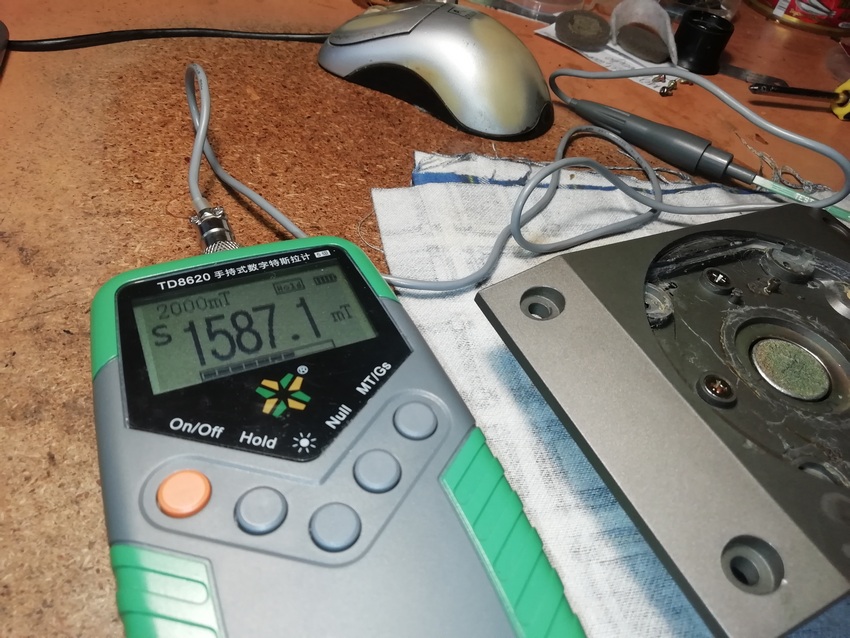

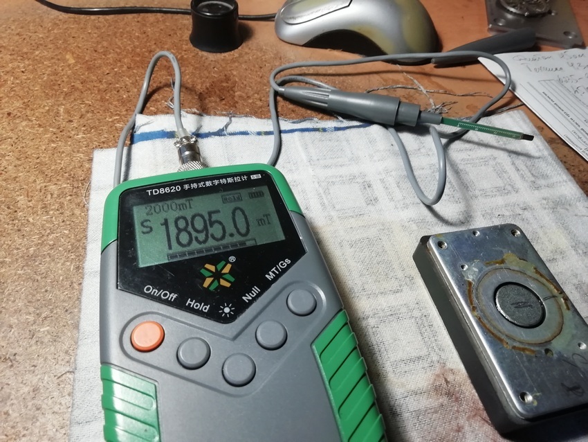

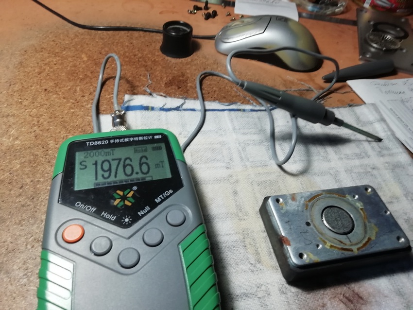

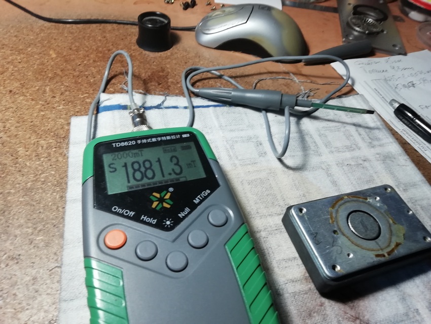

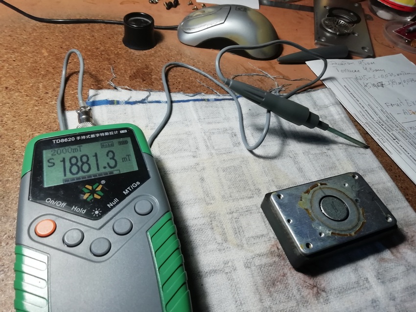

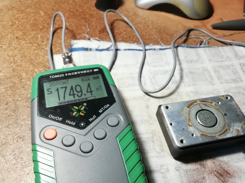

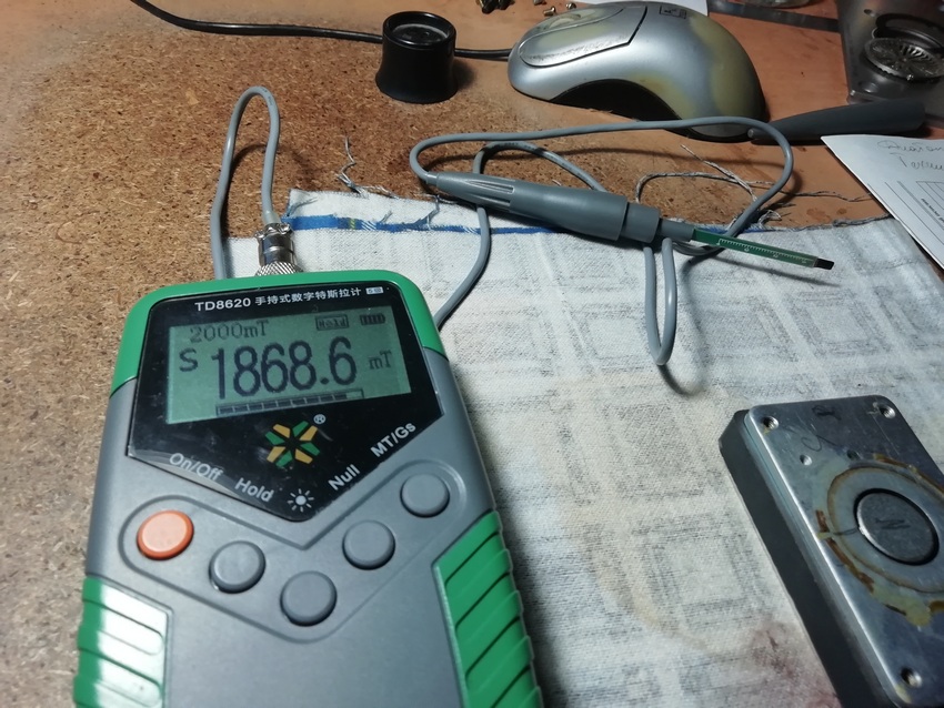

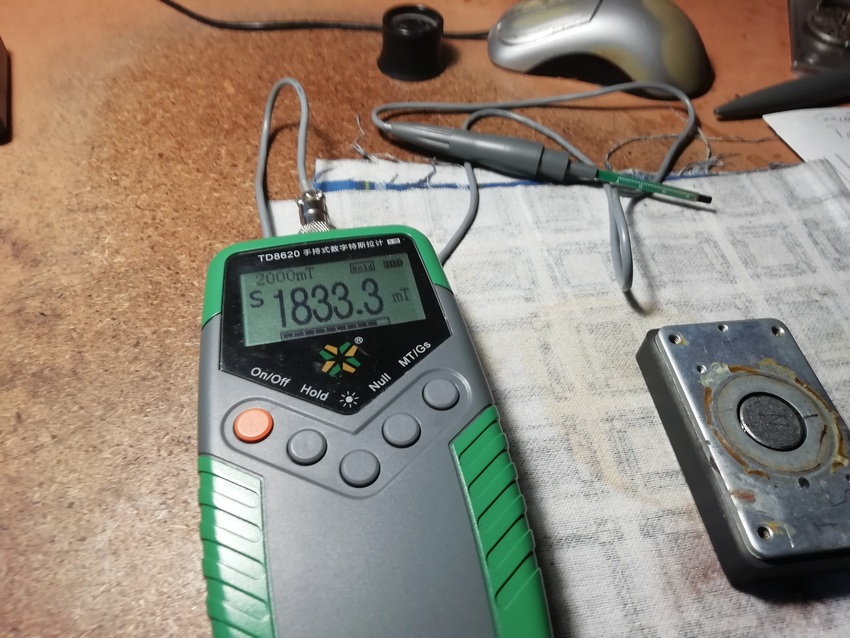

Так как обе головки вскрывались и доступ к зазору имелся. Индукция в зазорах была измерена. Как водится без и с "Hold". У которого жижи в зазоре половина окружности - №1. Полный зазор - №2
№1
1753,3 / 1749,4
1886,0 / 1902,1
1967,3 / 1976,6 в районе жижи.
1835,4 / 1833,3 в районе жижи.
№2
1856,5 / 1881,3
1842,5 / 1868,6
1875,2 / 1881,3
1886,2 / 1895,0
Все показания тесламетра в mT.
Фото пока в телефоне. Завтра закину сюда.

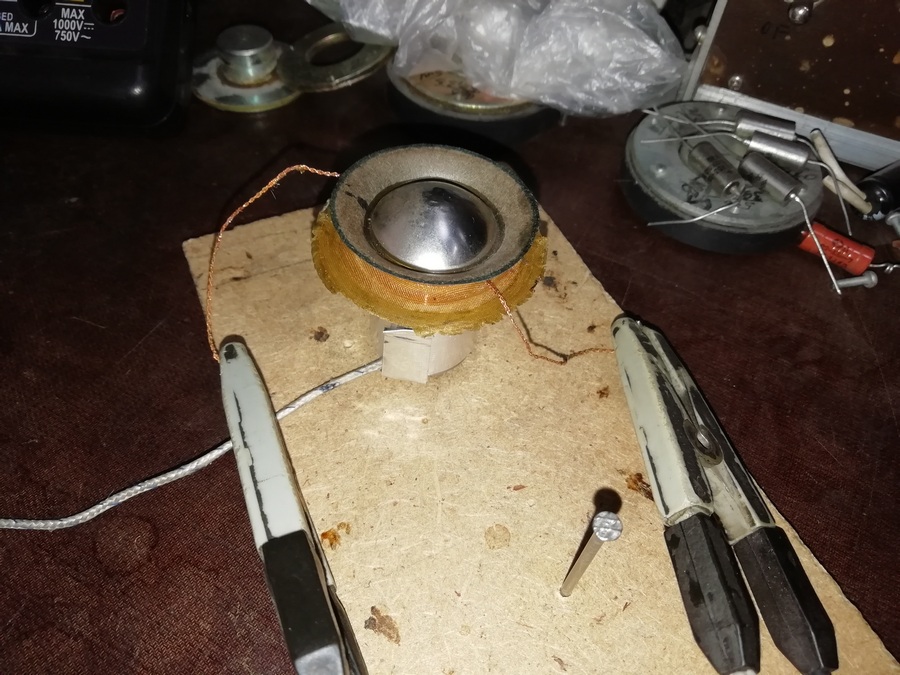

Обе катушки этих пищалок были измерены измерителем иммитанса на частотах 1000 / 100 Герц. Вне магнитной системы.
№1 - бывшая в ремонте
R=4.65 Ohm, L=22.0 uH. Q=0.030 / R=4.65 Ohm, L=0.02 mH, Q=0.002 Re=4.5 Ohm
№2 - исправная
R=4.45 Ohm, L=20.0 uH, Q=0.029 / R=4.45 Ohm, L=0.02 mH, Q=0.002 Re=4.3 Ohm
В сборе. Каждая в своей магнитной системе
№1 R=5.31 Ohm, L=171 uH, Q=0.202 / R=4.58 Ohm, L=0.41 mH, Q=0.060
№2 R=5.68 Ohm, L=263 uH, Q=0.251 / R=4.43 Ohm, L=0.35 mH, Q=0.049
По отклику на сигнал абсолютно одинаковы. Частота раздела с которой эти ВЧ работают в акустике = 3000 Герц. (указано в паспортине), порядок раздела не знаю.
Упакованы парой.
Диатоновская пищалка отремонтирована тоже и без вскрытия второй которую прислали как образец, потому что упаси боже такое...
№1
1753,3 / 1749,4
1886,0 / 1902,1
IMG_20241221_111600.jpg IMG_20241221_111957.jpg IMG_20241221_112026.jpg IMG_20241221_112104.jpg
№2
1856,5 / 1881,3
1842,5 / 1868,6
1875,2 / 1881,3
1886,2 / 1895,0
IMG_20241221_112226.jpg IMG_20241221_112325.jpg IMG_20241221_112411.jpg IMG_20241221_112449.jpg

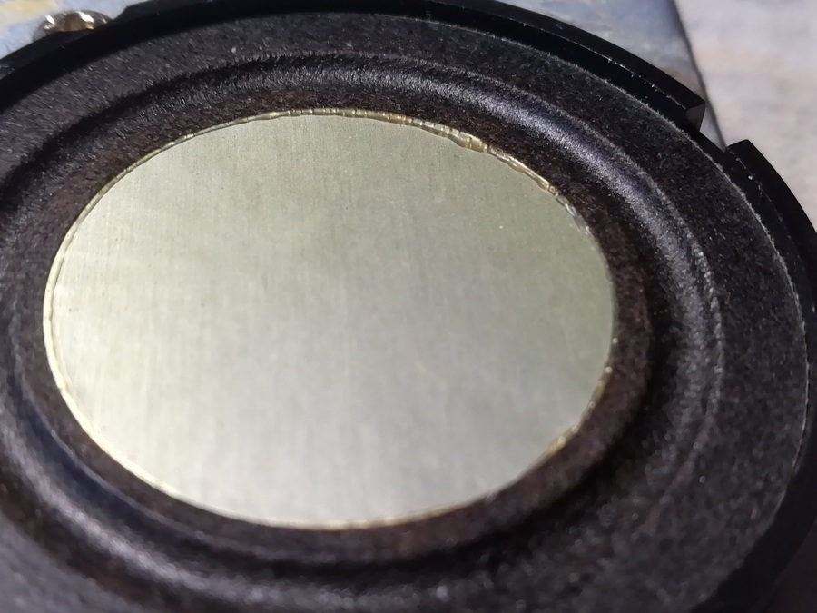

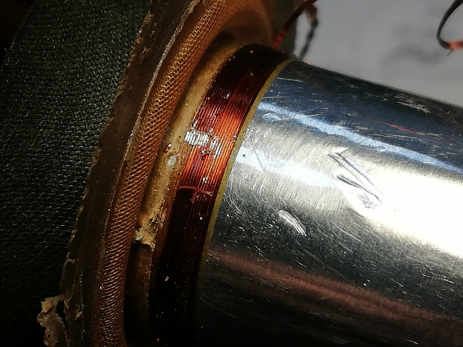

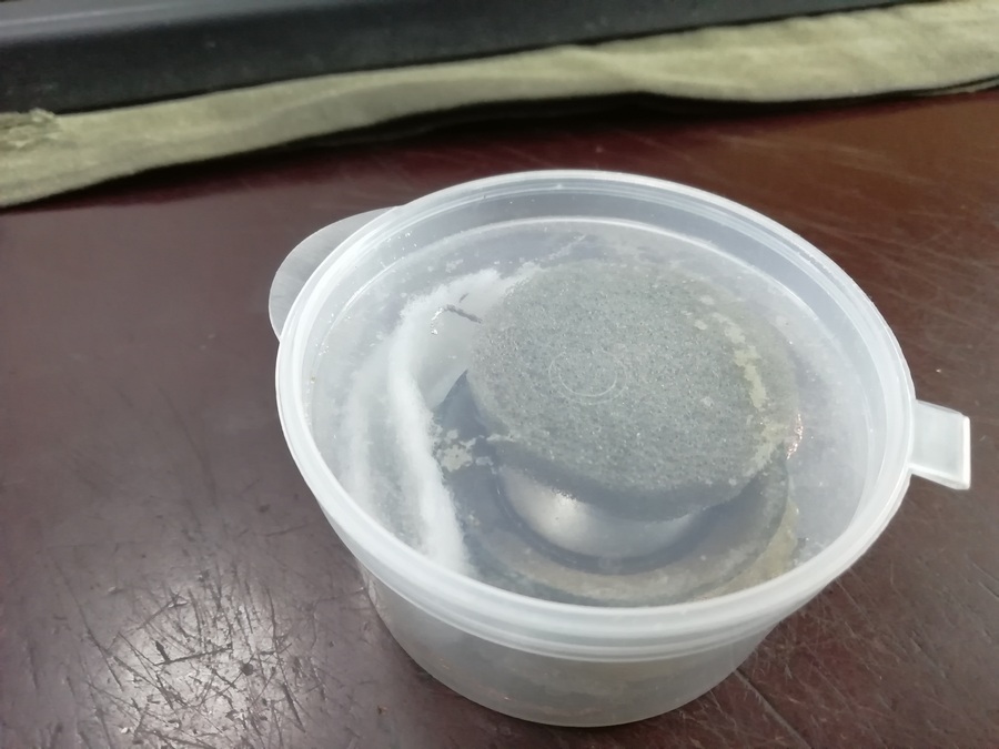

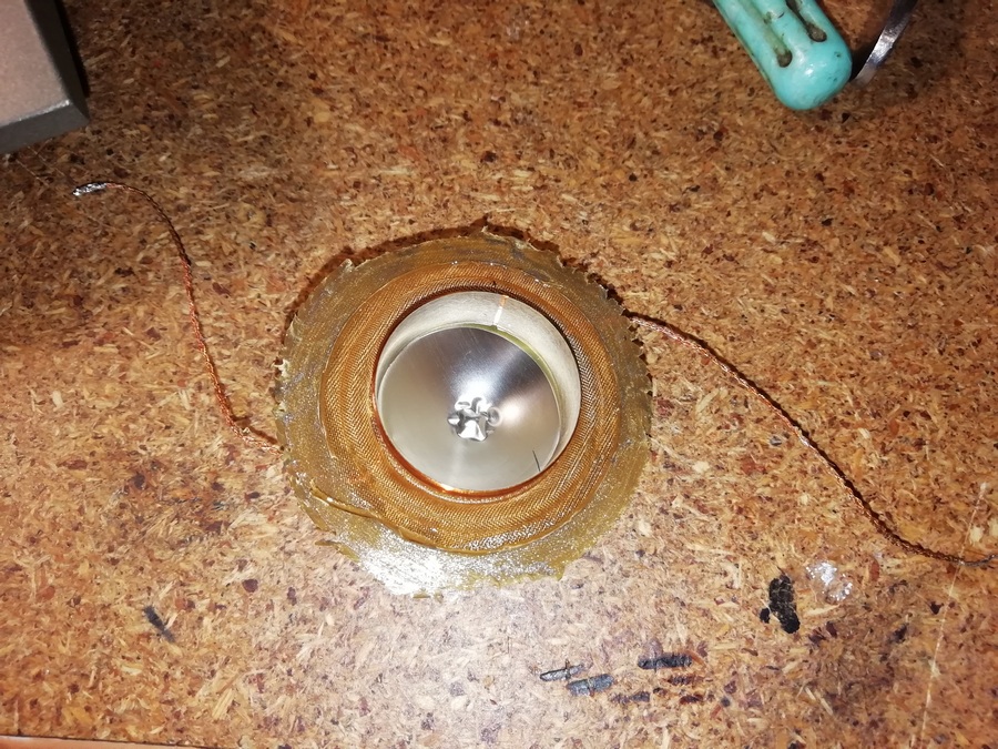

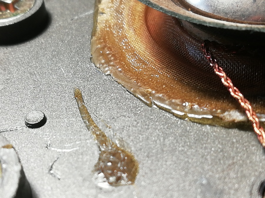

Подвес обратный полутор

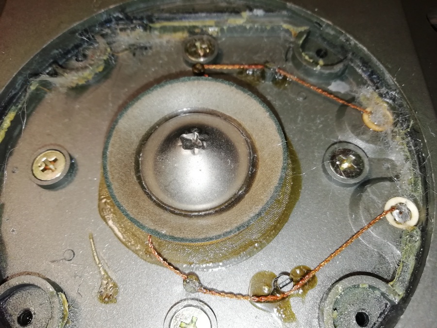

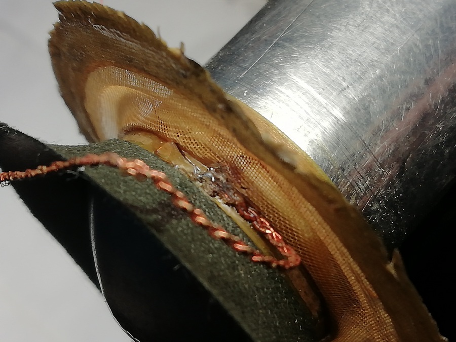

С лица вроде как и бумажный. С обратной стороны видна тканевая структураIMG_20241221_113534.jpg
Так же видно, что в отверстия куда уходит провод катушки,заполнены вязким, но липким веществом. Я уже выше упоминал, что это "что-то" типа ЦИАТИМа или Литола. Причём по поверхности не расползается. Провод хорошо и мягко демпфирует.
Собрал. Упаковал.

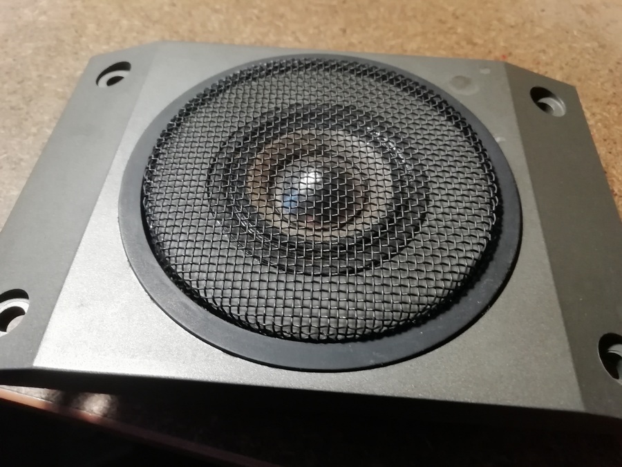

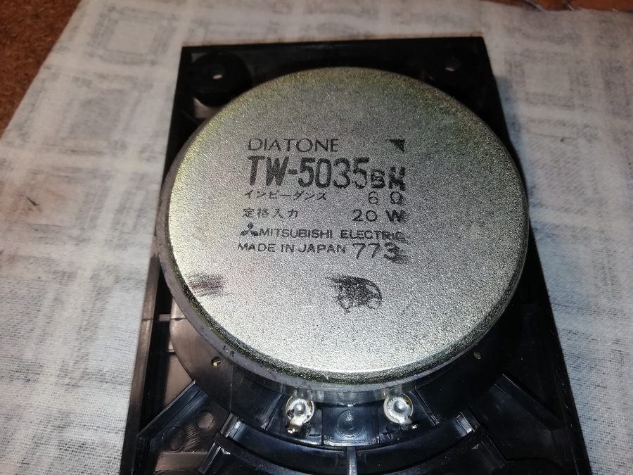

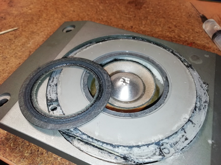

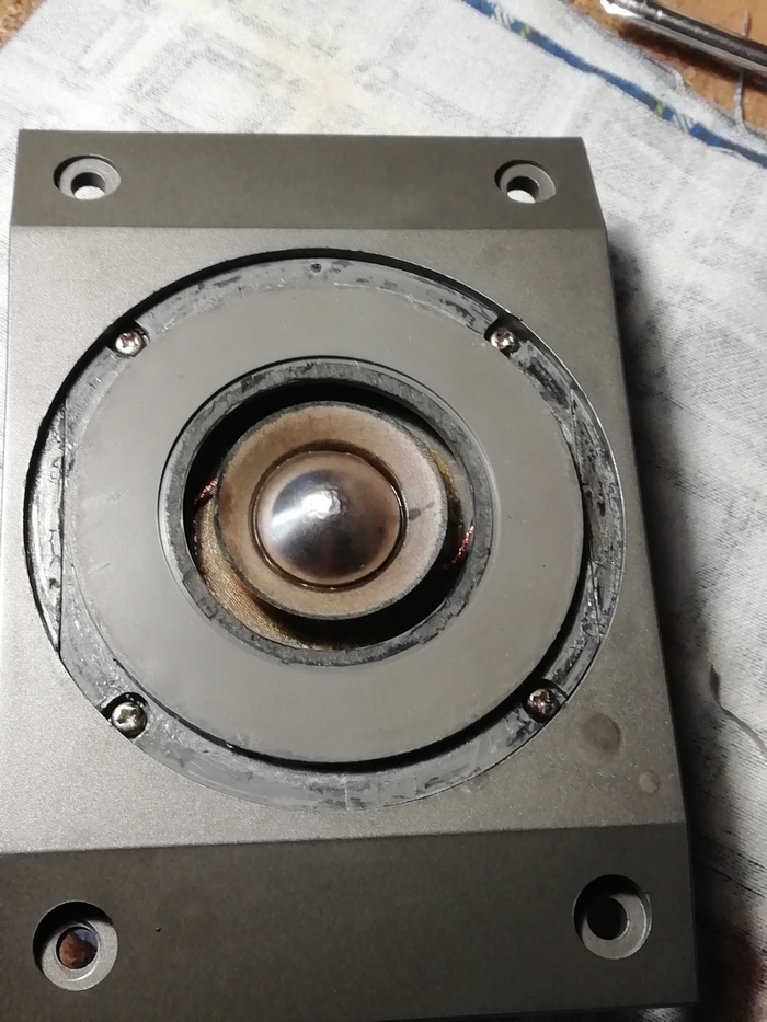

И так, пищалка от Диатон.
IMG_20241210_210741.jpg IMG_20241210_210746.jpg IMG_20241210_210754.jpg IMG_20241210_210759.jpg

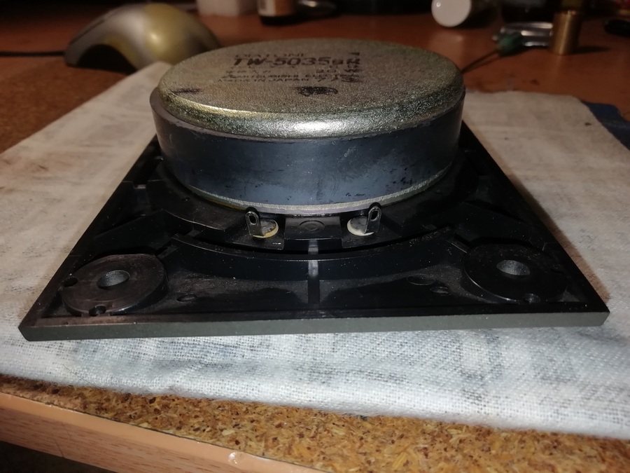

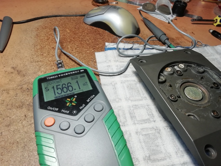

Магнитная система имеет размеры:
Верхний фланец с зазором под катушку внутреннего диаметра в 23,5 мм
Диаметр 85,0 мм, толщиной 2,8 мм
Магнит диаметром 89,5 мм и толщиной 16,0 мм.
Нижний фланец диаметром 85,5 мм и толщиной 5,0 мм.

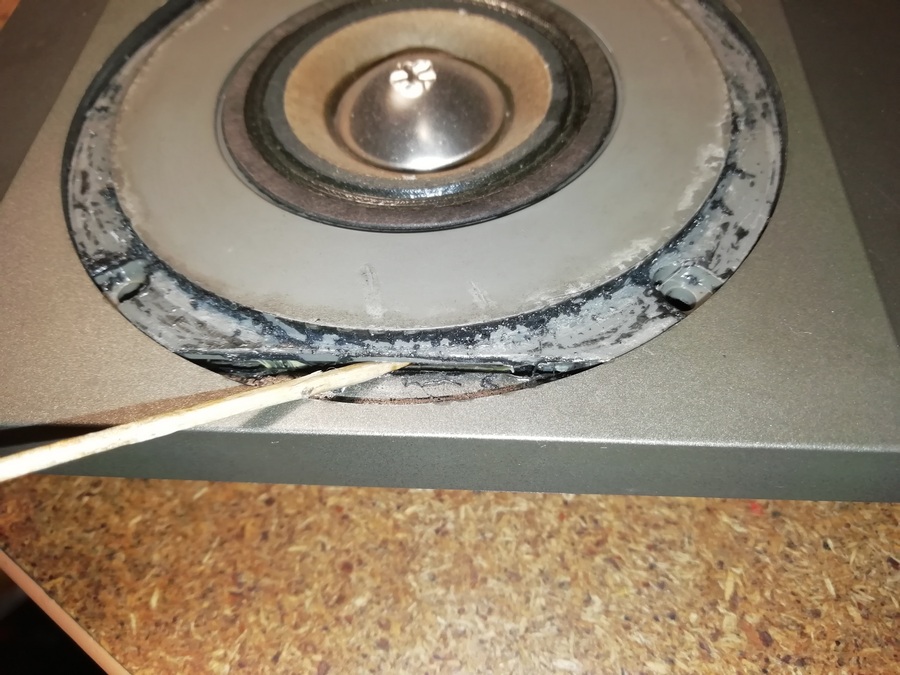

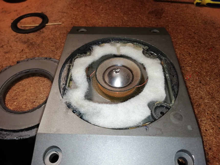

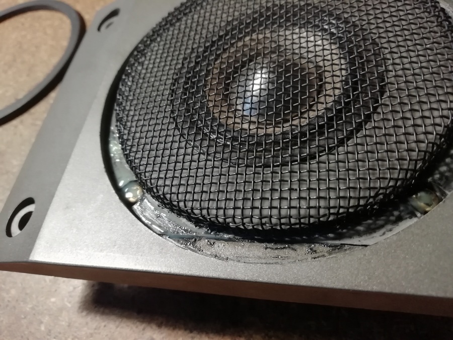

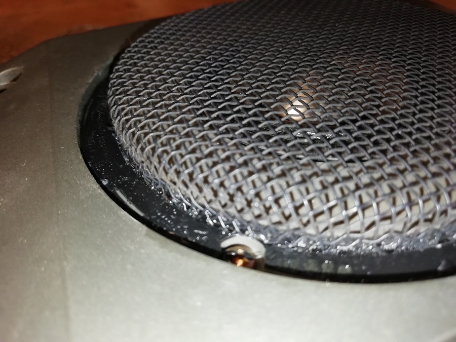

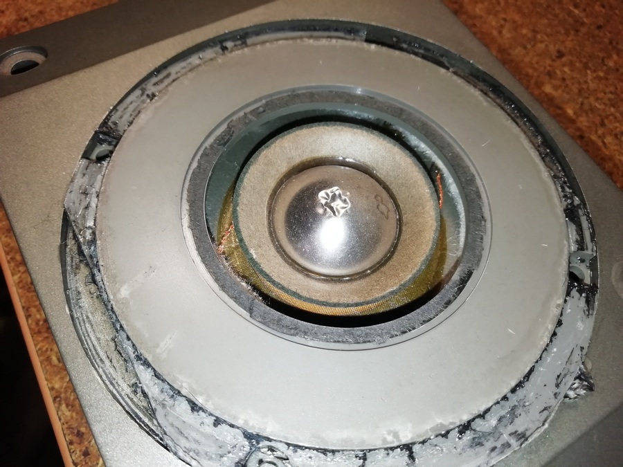

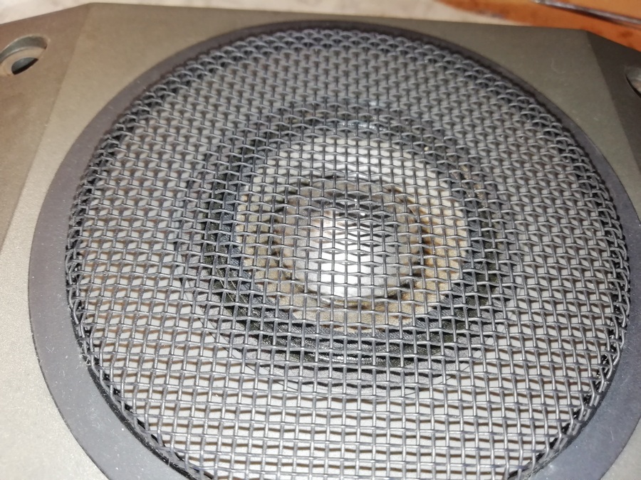

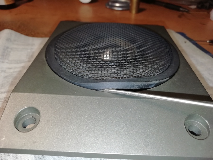

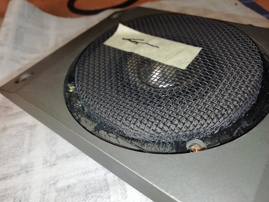

Сразу предупреждаю тех, кому попадётся такая пищалка на ремонт. Пластик во всей конструкции легко подвержен воздействию ацетона. Краска на декоративно-крепёжном фланце взаимодействует со спиртом. Хоть и не так явственно.
Разбирать такую пищалку та ещё "тема".
Резиновое кольцо можно удалить чуток подав спирта в любые неплотности по его внутренней окружности.
А вот сетку без добавления в спирт ацетона - только вырвать с мясом. Это при условии, что в динамик никто не влезал и все ингредиенты заводские.

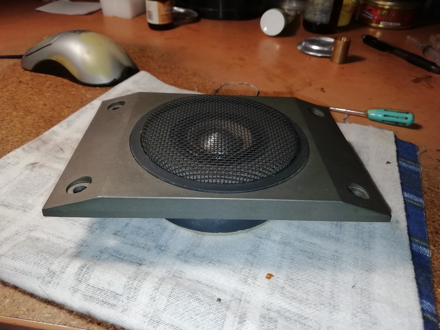

На сетке указываем направление
и снимаем её.

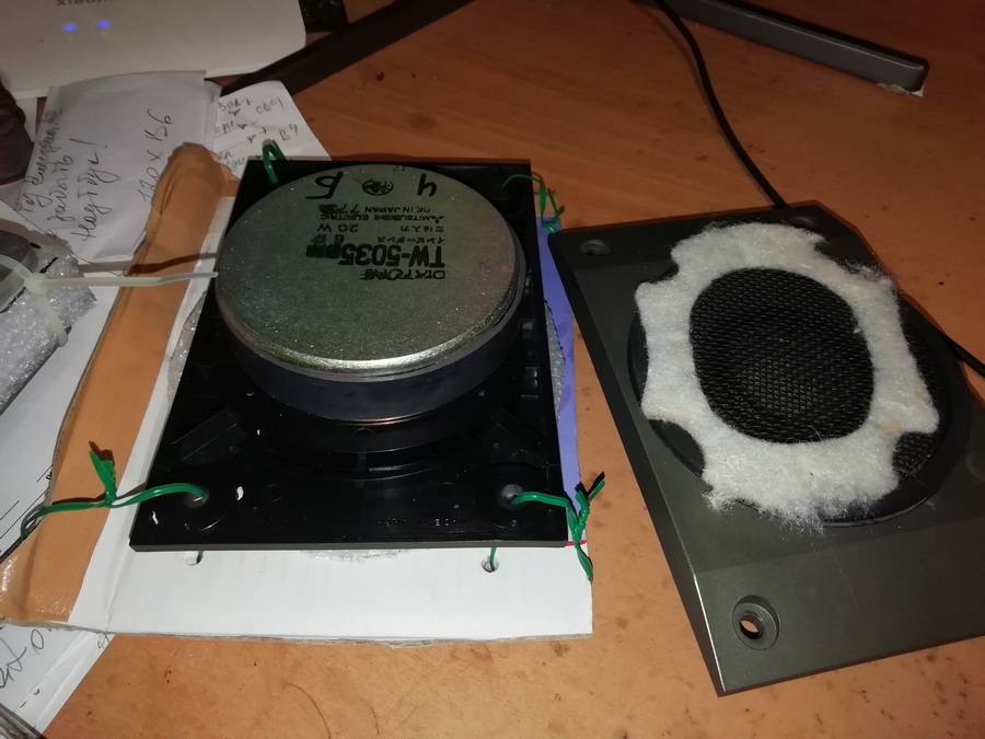

Под сеткой бумажный конический излучатель в центре которого титановая "пуля". Воротник тканевого подвеса приклеен к пластиковой вставке в основной фланец. Который помимо крепления в четырёх местах на шурупы ещё и приклеен так, что способен выдержать .... Хрен подлезешь! Спирт не берёт! От ацетона, клей довольно быстро раскисает. Раскисает вместе с пластиком, который не отдаёт ацетон в течение часа или более
Фишка при разборке подобных пищалок в том, что подвес либо отрывается от диффузора (бумажное кольцо сверху воротника не отклеилось (пошло слоями и было оставлено как есть))
У других, подобных Диатонов, кольца отклеивались, но воротник подвеса приходилось впихивать в отверстие фланца, чтобы этот фланец снять. Благо подвесы тканевые, достаточно мягкие и при разборке-сборке динамиков на них следов воздействия не остаётся.

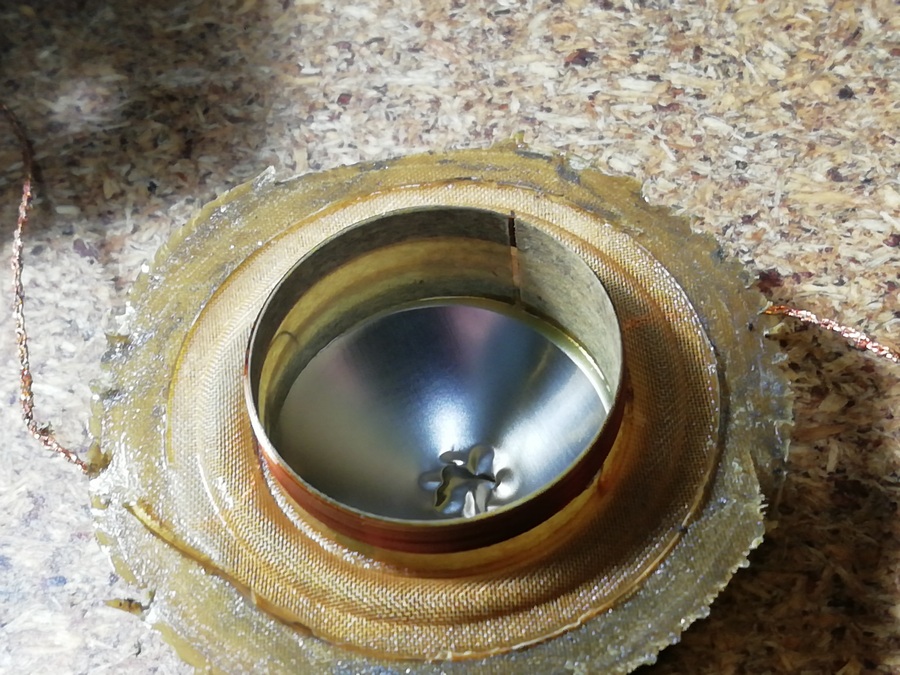

Под вставкой
открывается углубление в котором расположено кольцо звукопоглотителя
И сама подвижная система

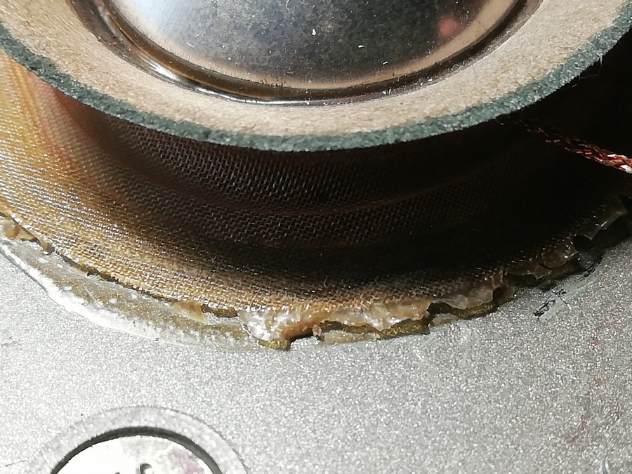

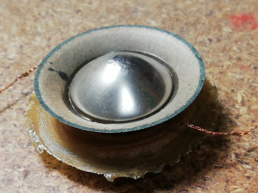

Которая своей ЦШ держится за основной пластиковый фланец. Цепкость удержания легко нарушается воздействием спирта. Подвижка легко снимается
IMG_20241210_221804.jpg IMG_20241210_221811.jpg IMG_20241210_221820.jpg IMG_20241210_221825.jpg IMG_20241210_222158.jpg

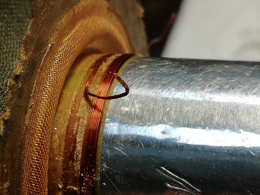

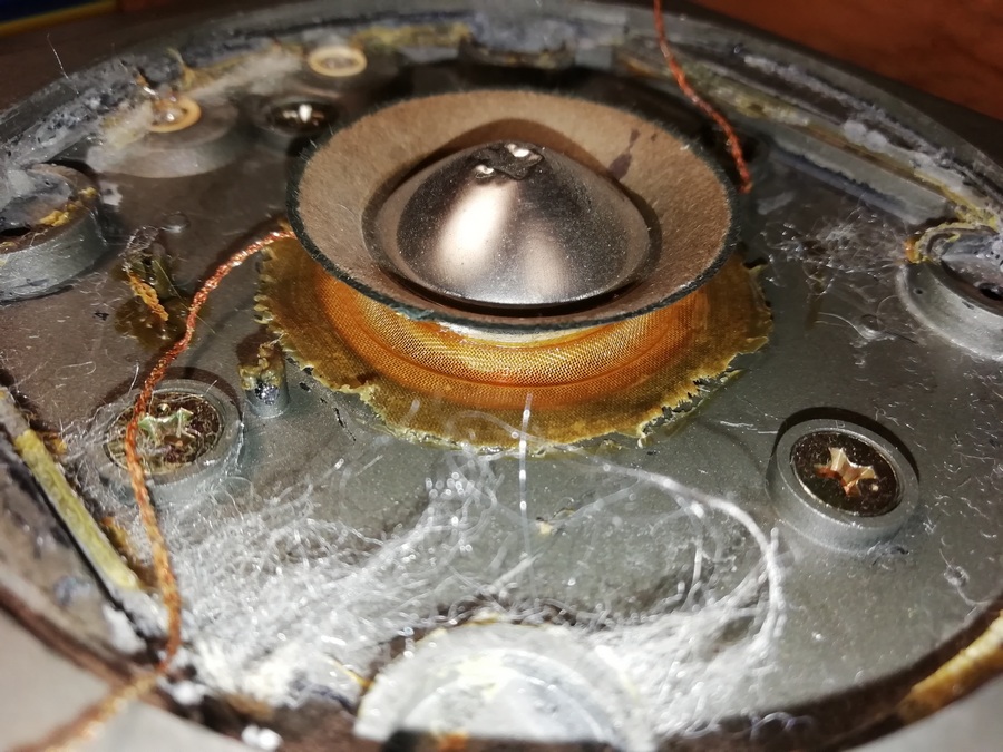

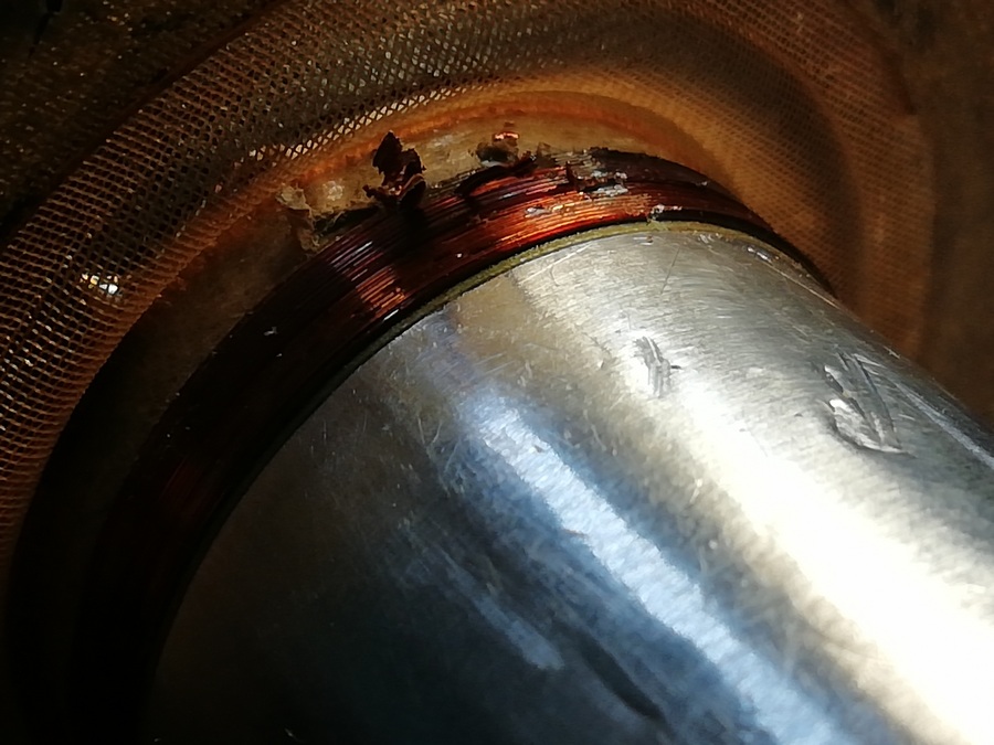

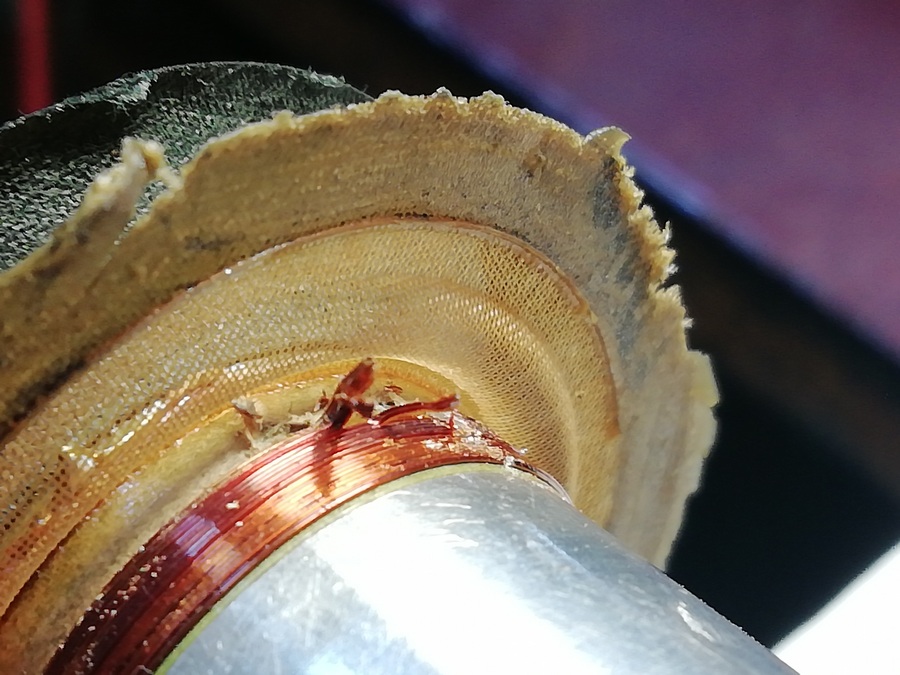

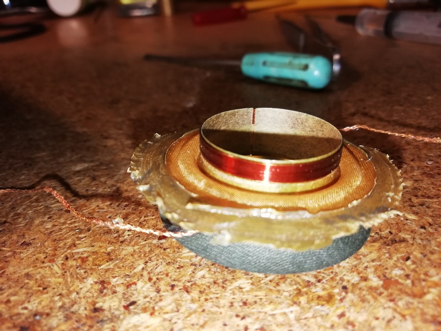

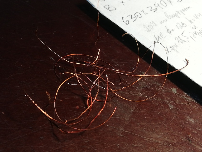

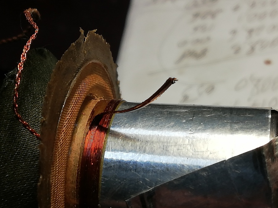

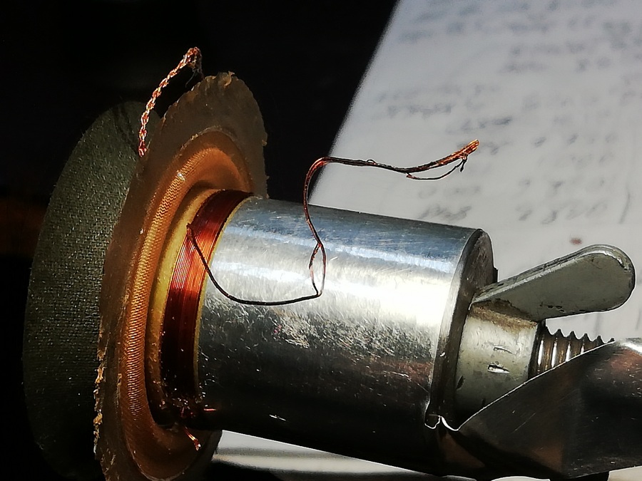

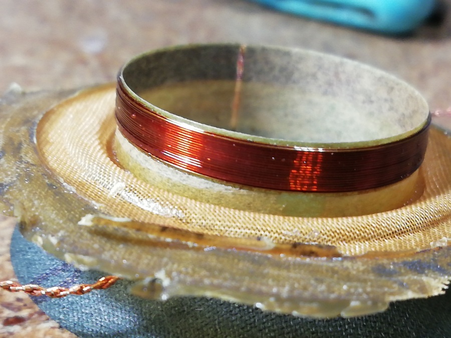

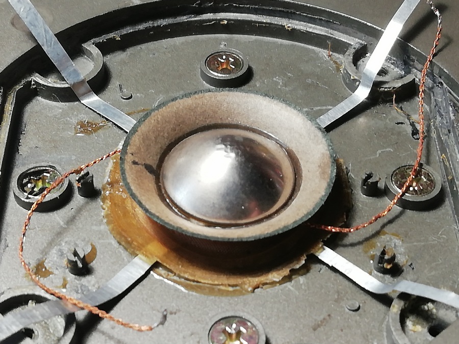

Катушка намотана на бумажный каркас который с диффузорчиком и "пулей" собраны в триединство в одном месте. Катушка намотана алюминиевым проводом в меди на эпокисдку. Обрыв случился на минусовом выводе катушки. Выход с наружного слоя намотки. Провод просто превратился в белую перхоть от пайки на гибком поводке и до самой катушки зацепив при этом и нижний слой намотки. Случился двойной обрыв. Если бы только верх, то исхитрившись и отделив провод (огрызок) от катушки, можно было облудить его и припаяв перемычку, запустить пищалку в работу, но увы... Пришлось снимать оба слоя.

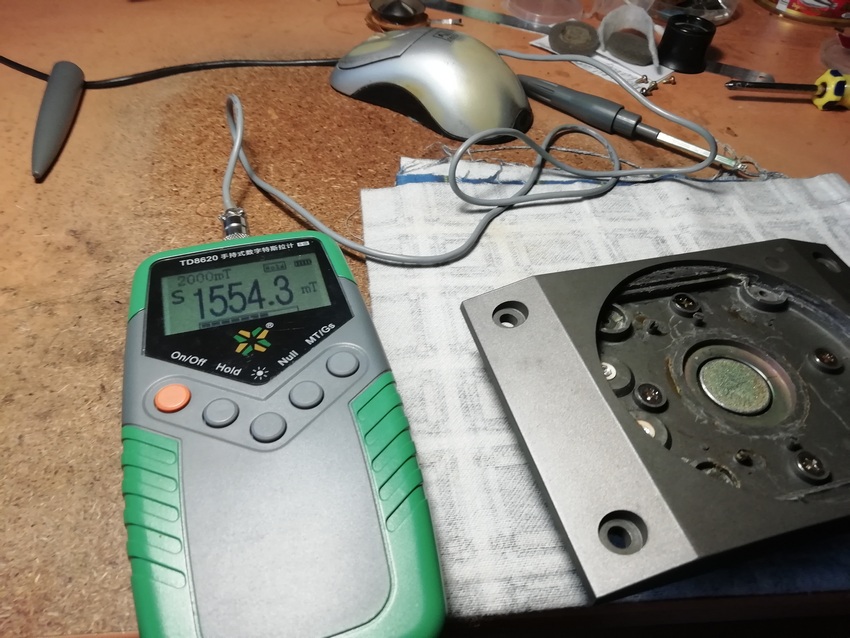

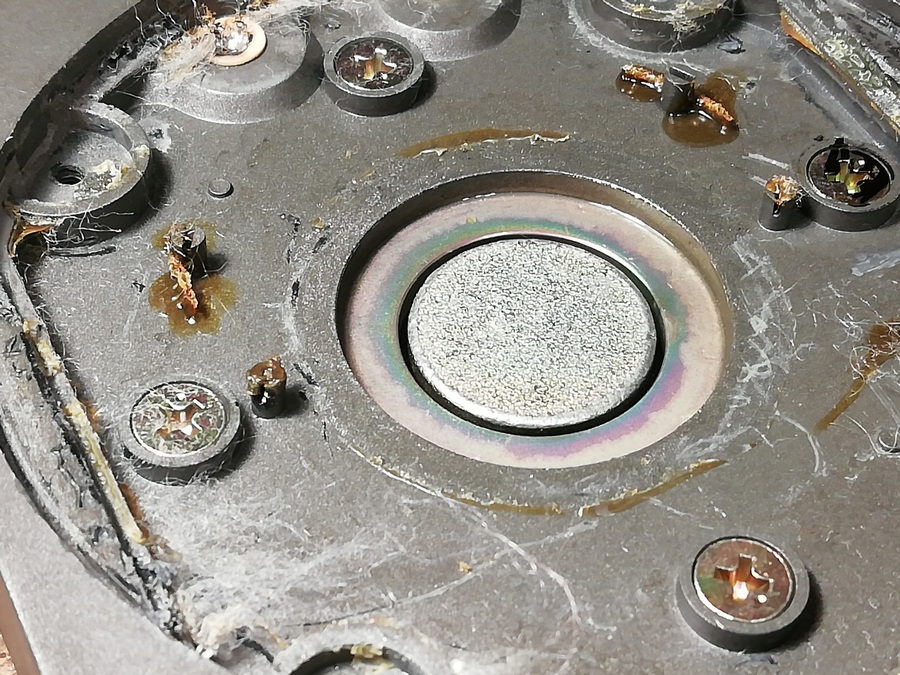

Область зазора без изысков.

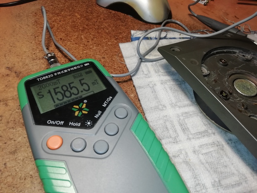

Индукция в четырёх точках без и с "Hold" в mT
1570.7 / 1585.5
1575.4 / 1587.1
1559.4 / 1566.1
1545.4 / 1554.3

Коррозия слопала пищалку. Был бы медный провод в один слой, жила бы до сих пор.
Не видно, чтобы обмотка катушки даже слегка потемнела от перегрузки по мощности.
Он и в два бы служил сколь угодно долго.

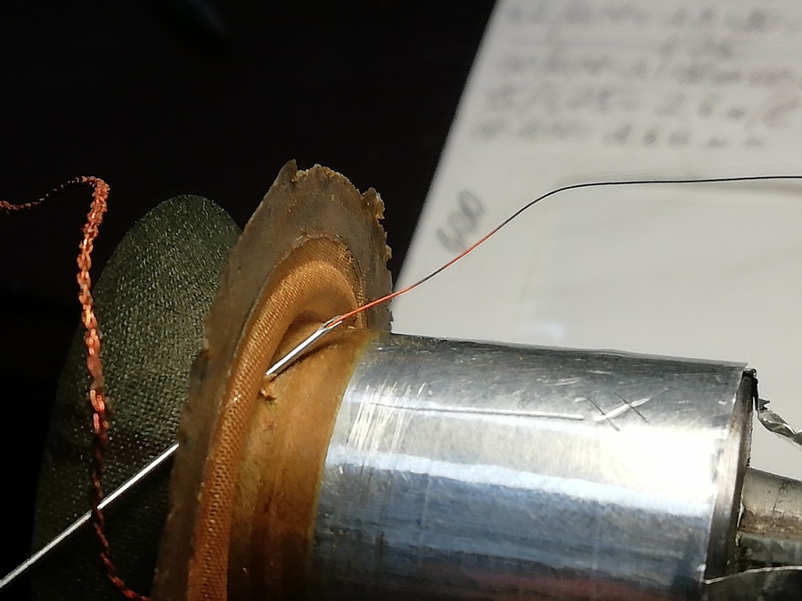

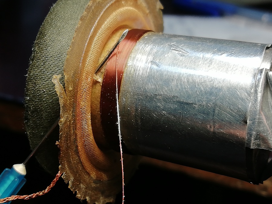

Присланный следом второй динамик
Показал Re катушки равное 4,4 ома.

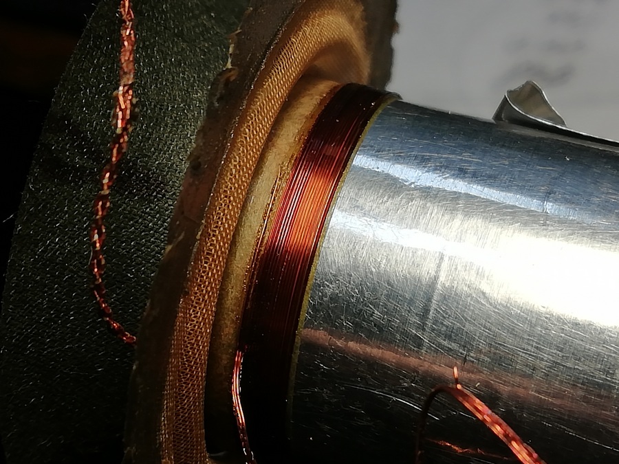

Прикинул какой медью могу перемотать. Подошла 0,125 / 0,14 /1,36 ом.м.

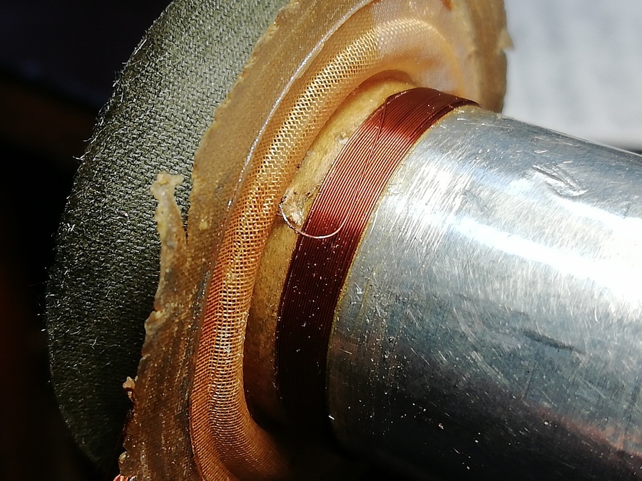

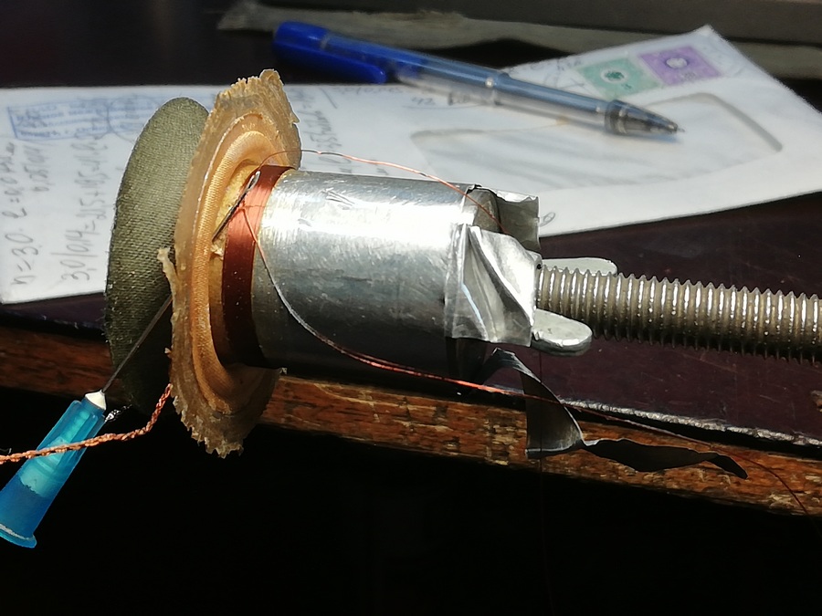

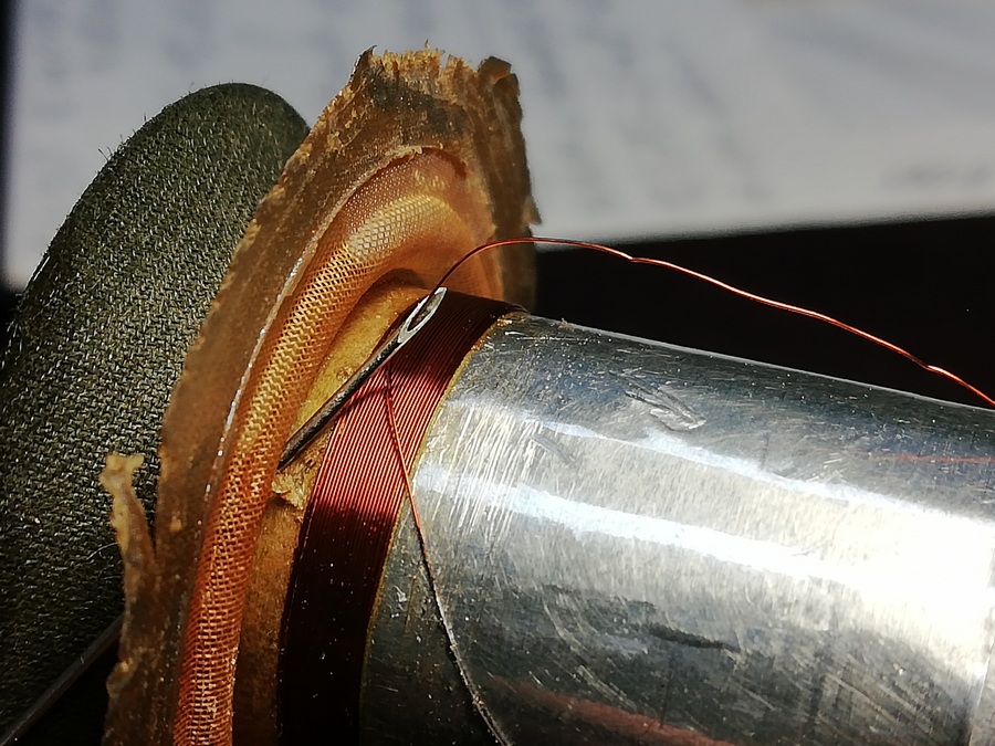

Аккуратно, виток за витком. Слой за слоем снял старую обмотку.
IMG_20241220_090932.jpg IMG_20241220_091038.jpg IMG_20241220_091157.jpg IMG_20241220_091204.jpg IMG_20241220_091218.jpg IMG_20241220_091341.jpg IMG_20241220_091539.jpg IMG_20241220_091819.jpg IMG_20241220_092335.jpg

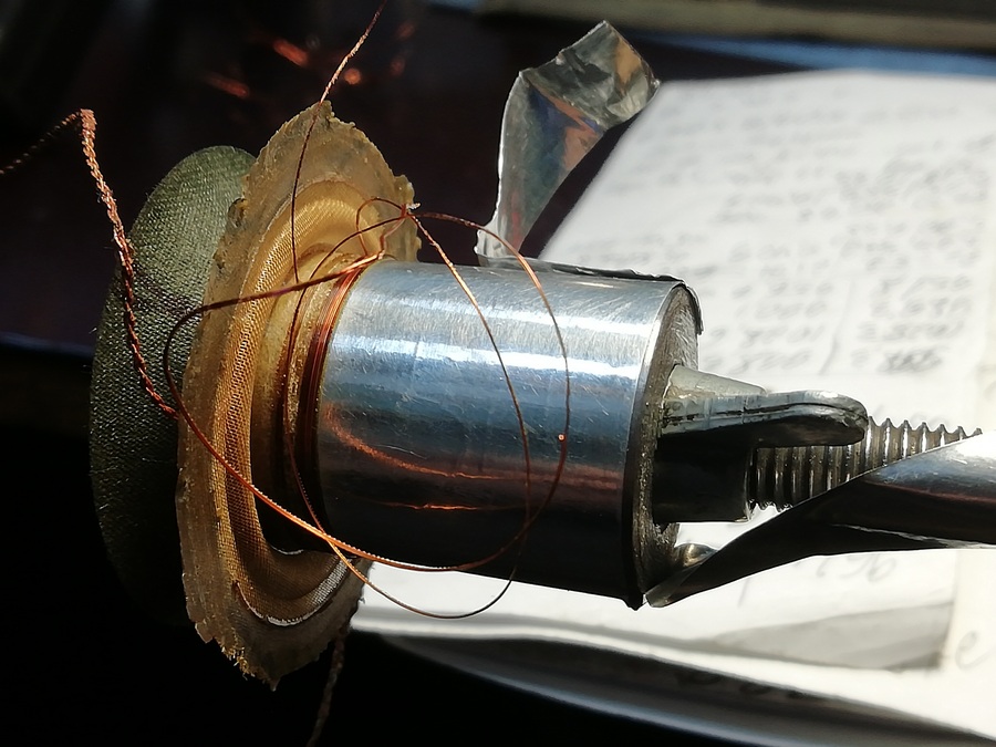

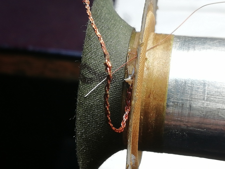

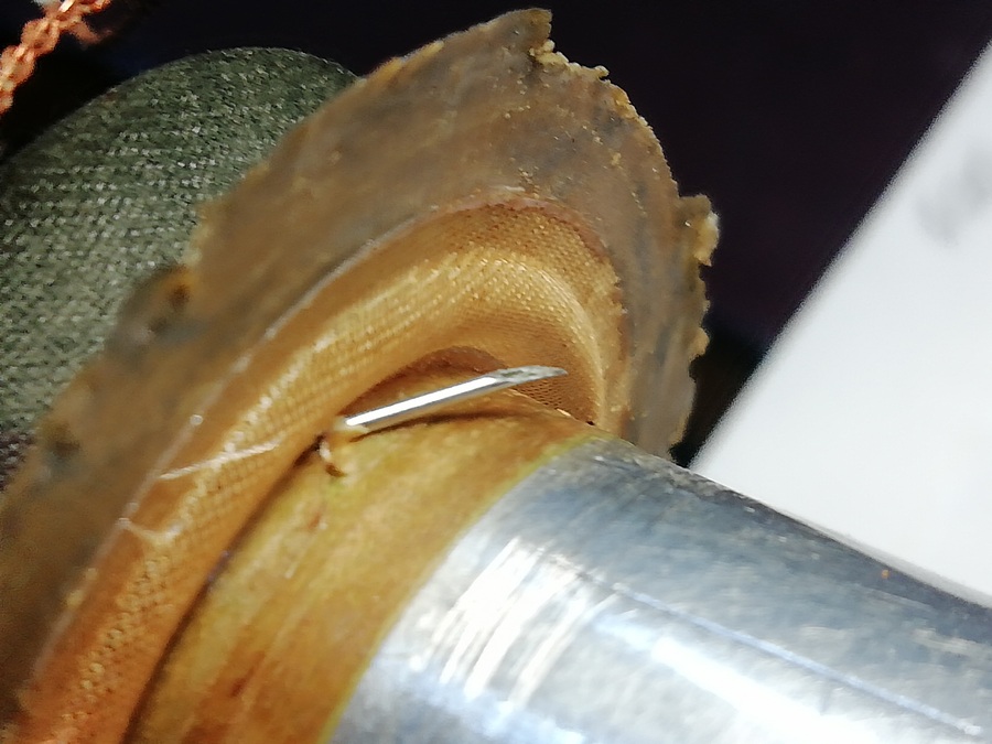

Зачистил каркас и через иглу
Ввел провод
За ЦШ, облуженный конец которого
Припаял к плюсовому выводу
Точно так же поступил после намотки и с минусовым
IMG_20241220_102659.jpg IMG_20241220_102721.jpg IMG_20241220_102732.jpg IMG_20241220_102817.jpg
Пройдясь ещё разок по катушке жиденьким БФ-2 поставил на прогрев
Выдержав в течение полутора часов при +116...120 градусов
Отключил от тока и дал остыть без принуждения.

Выдержит ли такая катушка волюмэ? Это медь меньше 0,1 мм. При зазоре высотой в 2,8 мм, заводская катушка имеет высоту намотки 3,2 мм.
Выдержит, если под проводом, аыводимым с обмотки ЗК подложить полоску меди толщиной 10...50 мкм. Такая фольга легко добывается или с печатных плат, или с аккумуляторов мобилок.
Она же есть на каркасах катушек от 75ГДН, 100ГДН-3.
Иногда даже припаиваю этот провод прямо на выходе с обмотки. И веду по фольге дальше. Чтобы фольга была параллельным ленточным выводом. Пайка - если увеличение веса ЗК не критично. Пиковая мощность повышается если не на порядок, то в разы точно.

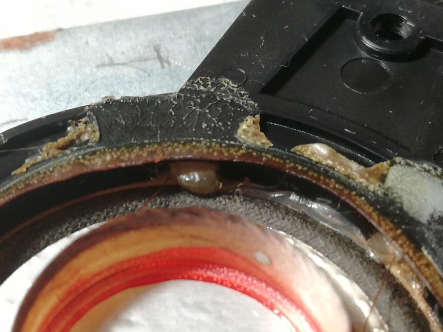

Сборка начинается с установки подвижки на основной фланец. Либо по старым следам старого клея
Что достаточно точно выставляет катушку в зазоре. Либо на ленточках
Я выставил подвижку в зазоре и приклеил на лентах.
Уложил гибкие поводки туда же где они лежали и раньше, и зафиксировал капельками клея Момент-1
Внутренний фланец укладывается в наружный вообще без зазоров. Поэтому клей я применять не стал, а просто зафиксировал на шурупах как и раньше.
Подвес приклеивается на свое старое место как по диффузору, так и по фланцу. Была метка, а дальше дело техники. Подвес к диффузору на "Марс", к фланцу на Момент-1.
Сетка тоже на несколько капелек клея. Она садится очень плотно. Поэтому сплошняком заливать не стал
А вот кольцо резиновое полностью на клей. Правда совсем тоненьким слоем
Иммитансом сравнить головки как-то не получилось, не срослось. А вот через кондёры в 4,7 мФ прогнал на музыкальном сигнале. Претензий не возникло. Перекоса по частотке и мощности не наблюдал
