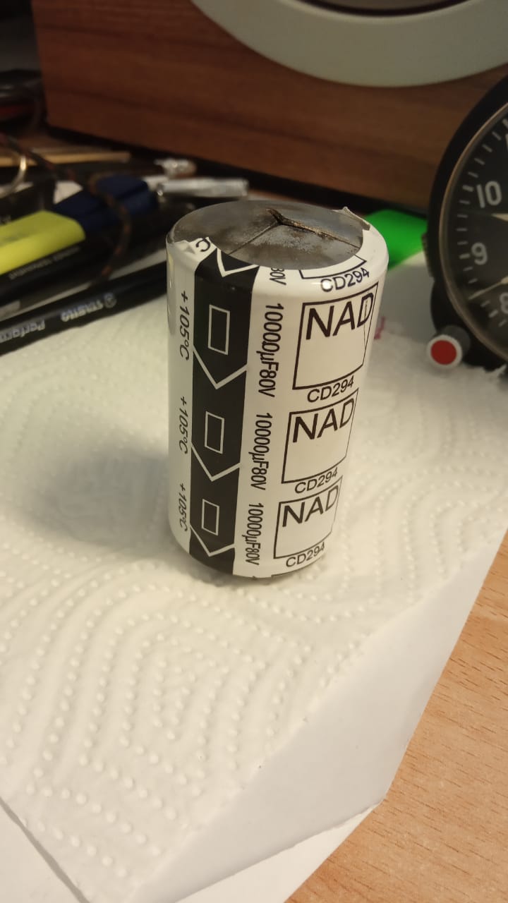

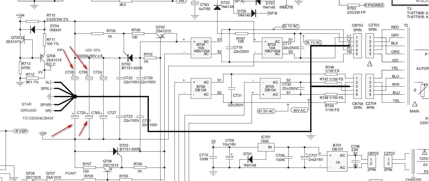

Добрый день!
В цепи БП усилителя NAD требуется заменить три электролита, пометил на схеме, четвертый живой, всего четыре, хотя по задумки разработчика должно быть шесть, видать сборщики сэкономили.
Таких монстров под рукой нет. (10000 мкф, 80в, 105* GD294)
Принципиально ли в этой цепи тип GD294 на дрогой тип заменить можно?
ну и совсем глупый вопрос на первое время, если оставить один 10000 а радом впаять 4700 мкф 100в. и послушать не небольшой нагрузке, ничего не сгорит?

не сгорит...можно набрать необходимую ёмкость из недорогих конденсаторв 1000мкФ *100 в или меньше...главное было б место под грозди.
10000 х 2 = 20000мкФ
4700 Х 3= 14100мкФ дырочки под 3 шт.есть
Будет работать, под хвост только не давать на полную....желательно, но можно.
Вполне.
Главное чтобы верхнее плечо было равно нижнему по емкости

NAD не производит конденсаторов, это какой-то OEM-ребрендинг. Наиболее вероятно - Nippon, Nichicon или Elna, как правило, каких-нибудь низкоимпедансных/долговечных серий.
Принципиально соблюсти напряжение, 105 градусов - желательно, дольше жить будут, и вписаться в габарит. Остальное - по средствам/возможностям.
на алиэкспр. есть JCCON 80V10000UF, 800 руб за два штуки.
возможно за эту стоимость есть что то лучше но пока не попадалось.
как вариант, нормальные они, может кто покупал себе?
Поставь баян любых. Не тот это узел, чтобы выпендриваться. До ИБП о ESR ваще не слышали.
Джаконы охрененные во всем.Их беру и других не надо.

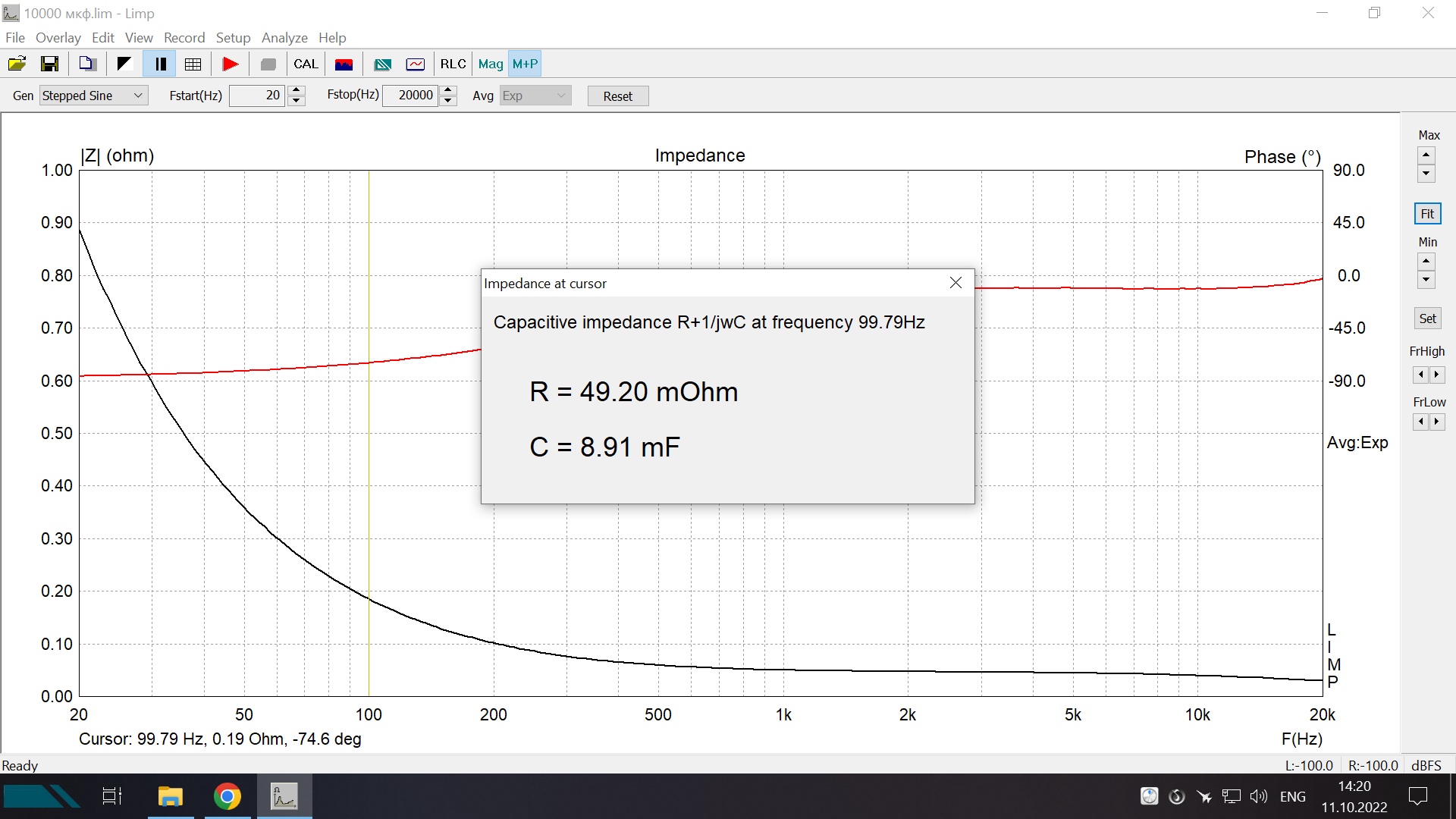

Может кому интересно, замерил рабочий кондер 10000 мкф, 80в, 105* GD294, взят из усилителя 2006 года выпуска.
Измерял программой Limp по методике Сергея (KSV)
на 50Гц - 8950мкф, на 100гц- 8910, на 500гц - 8740, на 2кгц - 7300, на 5кгц - 3890, на 10кгц - 2060.
я так понимаю на высокой частоте просадка это и есть тот самый ESR?

На практике, какие значения ESR конденсаторов в 50Гц выпрямителе достаточны для обеспечения работы УМЗЧ
Не поднимайте новую волну споров теоретиков. Иначе
а то что от трансформатора воздушка на 333х скрутках к розетке аудиофила идёт - это не учитывается
Для 50Гц. это совершенно не принципиально.
