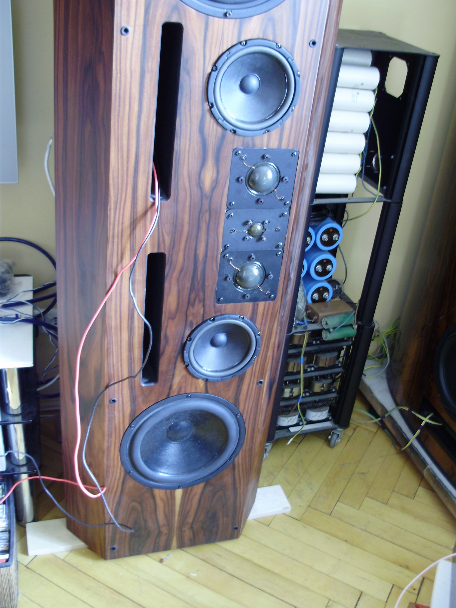

А есть вариант, увиденный мной в колонке Фокал Микроутопия Бе. Там порт инвертора в виде узкой щели упрятан в углублении между мидом и пищалой, отдача басовичка и порта при этом складывается на редкость ровно , ачх как в учебнике. И как-то не парится фирма по поводу узкой щели этого порта. А почитаешь- сплошной стон про шум от завихрений воздуха. Отделить бы эти шумы от звучания динамика, тогда. пожалуй, да.

Видел, интересное решение, но очень сложное при самостоятельном изготовлении.
А с чего бы париться-то? Щелевой по любому лучше круглого. Вон, "Guru Audio QM10TWO" тоже со щелевым и тоже не парятся, а все кто имел или имеет эту акустику весьма довольны качеством звука. Хочу попробовать сделать нечто подобное на динамиках от Онкио.
Кстати у щелевого порта ФИ, периметр больше окружности при одинаковости площадей с круглым ФИ.

""ПОЧЕМУ щелевой, а не круглый? Дело в том, что щелевой фазоинвертор в этом случае оказался выгоднее «просто трубы». И дело не столько в площади его сечения, сколько в периметре этого сечения. Периметр порта определяет протяженность пограничного слоя воздуха, контактирующего со стенками и демпфирующего колебания массы воздуха в трубе. Выше демпфирование – ниже добротность порта, лучше импульсные характеристики, бас четкий, не затянутый. Благодаря низкой добротности и «дыхание» фазоинвертора такого сечения не будет астматически сиплым, и длина трубы не заставит сворачивать ее на манер самоварной. Да и конструктивно щелевой фазоинвертор в виде укороченной перегородки отлично вписывается в корпус с плоскими стенками. В нашем случае прямоугольный порт 30х4,5 см при площади 135 см2имеет периметр 69 см. Круглый порт той же площади пришлось бы делать диаметром 13 см, а его периметр был бы всего 41 см – в полтора раза меньше.""

Для малогабаритного громкоговорителя таких проблем нет. Если порт слишком узкий, то расчет сделан неправильно. Это давно известно.
А у "нас" это любят. Большой динамик и мааааленькая площадь порта. Примеров много. Из отечественных это серия 25АС 033 и 027. Да те же S30 всех модификаций, кроме Веги 109. А уж маломерки.... Да и большие тоже неприятно "удивляли". Но все это переплюнули самодельщики. Например ФИ для 10МАС или 25АС309 и иже с ими, а уж колонки на базе 10ГД36 - это просто не смешно!
Норм, 1 к 10 стороны обычно.
Делали в одном проекте такие порты 1\10 и нормально работали.
Всунусь со своими "Гуру Аудио". Там 175х9 мм при 5" динамике. Так вообще: - Ррррррр!
Где-то я в очень старой книжке, импортной, читал, что минимум как раз 1/10, больше - лучше. Только за площадью следите, а то свистеть начнет)

Давно, в 1989 году, сравнивали звучание 35АС212 со стандартным и щелевым портом. Дружно надеялись, что "труба" начнет издавать "присвисты" и прочие безобразия.
Настраивали генератор на резонансную частоту и пытались поймать в спектре призвуки от "свиста". Поймали. На уровне (-16 дБ). То есть, НИЧТО. При этом, как ни странно (тогда показалось), что уровень акустических помех от "щелевого" отверстия был ВЫШЕ, чем от трубы. Ненамного, около 2 дБ, но выше!
А причиной увеличения помех были "краевые" эффекты. Т.е., эффект появления турбулентности на краю отверстия. Дальше "топтаться" не стали. Все стало понятно. При тех скоростях, которые возникают в ФИ отверстии (при хорошей обработке внутренней поверхности) появление пристеночной турбулентности не вызывает сравнимого с основным сигналом "свиста". Он есть, но его не слышно.

Но краевые эффекты есть и они не надуманные. Внимательно рассмотрите "фирменные" законцовки труб и Вы увидите, что они заглажены, а не торчат обрезками труб. Еще полезно делать трубы как на 35АС - с расширяющимся "диаметром" (отверстие-то прямоугольное) трубы. Плюс решеточка в отверстии - это некий ПАС. Попробуйте промерить на резонансной частоте. и увидите, что с решеточкой вблизи частоты настройки будет без пичка (небольшого (+2 дБ). Я так понимаю, что это рекомендации НИИРПА и лично В. К. Иофе. Любил он такие "примочки". Правда, на такой низкой частоте, когда чувствительность уха незначительна, это мало что дает для восприятия. Но "суслик" есть.
