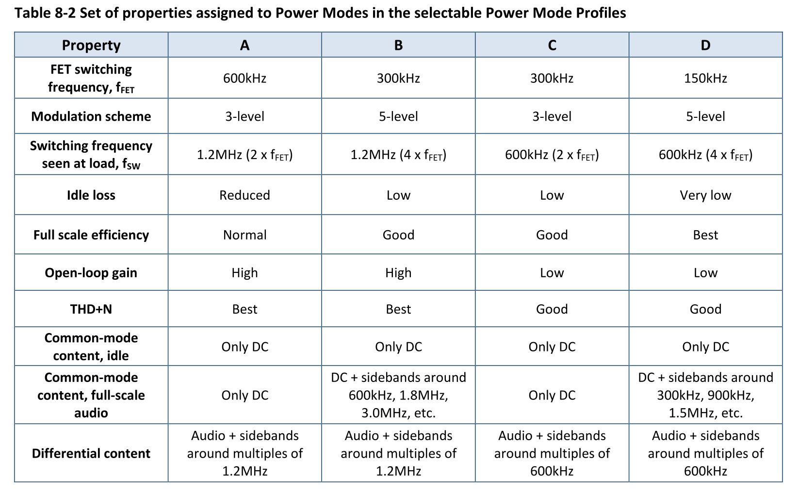

А вот это уже для нас. Настройка очень гибкая. Конфигурируется внутренними регистрами с полным доступом для потребителя. Мало того, существуют еще и стандартные профили в которых заложены алгоритмы переключения этих режимов. Есть также возможность создать свой собственный профиль.
И эти профили еще и переключаются в зависимости от мощности.

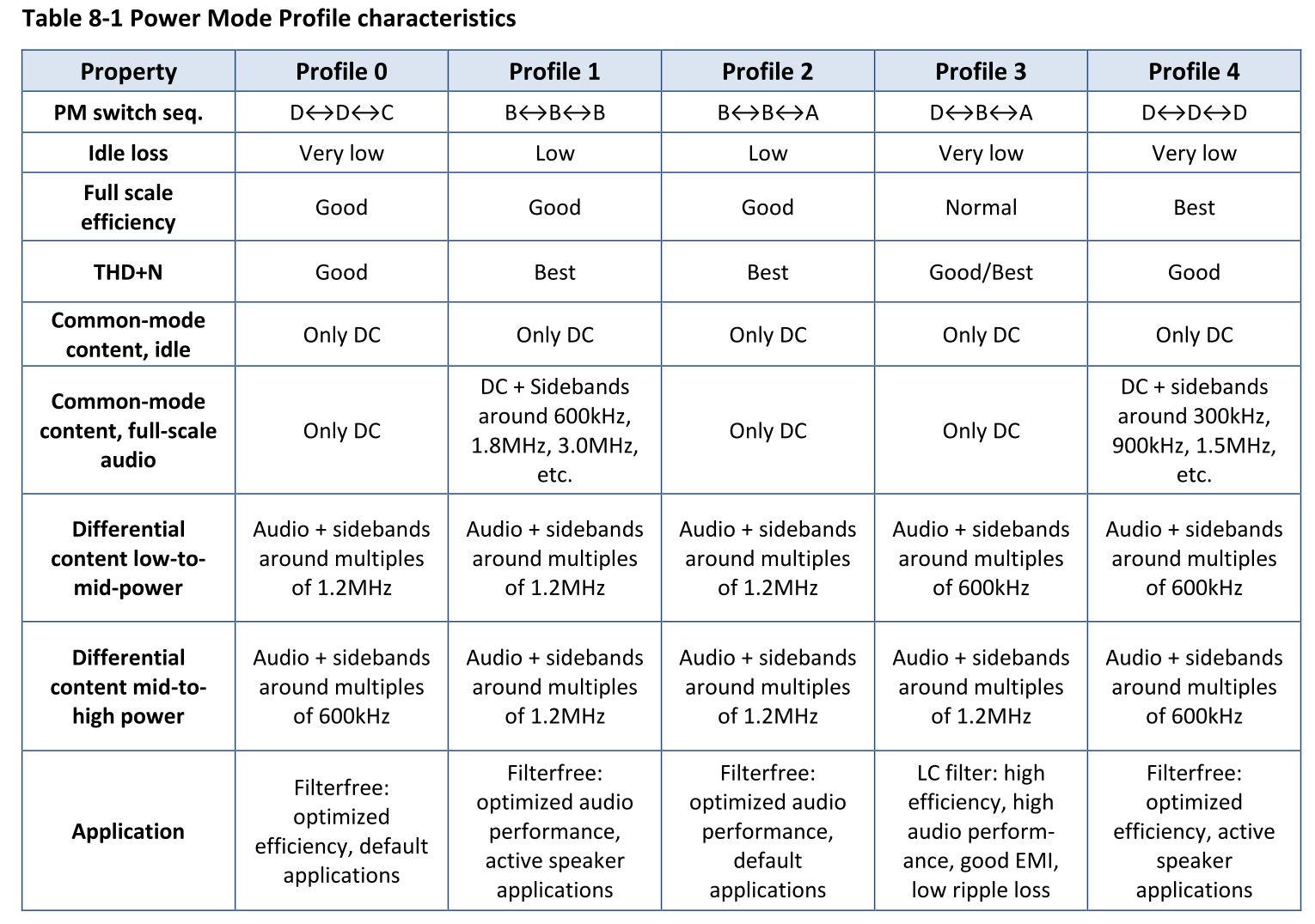

Выбор профиля режима мощности влияет на различные параметры, такие как частота переключения, схема модуляции и петлевой коэффициент ООС, тем самым обеспечивая гибкость в выборе компромиссных решений, таких как качество звука, потери мощности и электромагнитные помехи.
Переключение профилей.
А вот сами профили:
Теперь скажу интересное. По дефолту в микрухе зашита конфигурация переключения профилей, обеспечивающий лучший КПД, но не искажения. Я прошиваю либо B-B-A профиль, либо свой A-A-A. Так что простор для творчества огромный!!! И все софтово!!! Это вам не транзисторы перепаивать! _hm_ Попутно замечу. Те усилители, которые вы купите на али с этой микрухой не имеют доступа к конфигурационным регистрам. Будете довольствоваться, что есть по дефолту. А имея доступ, можно увидеть еще много интересных вещей.
