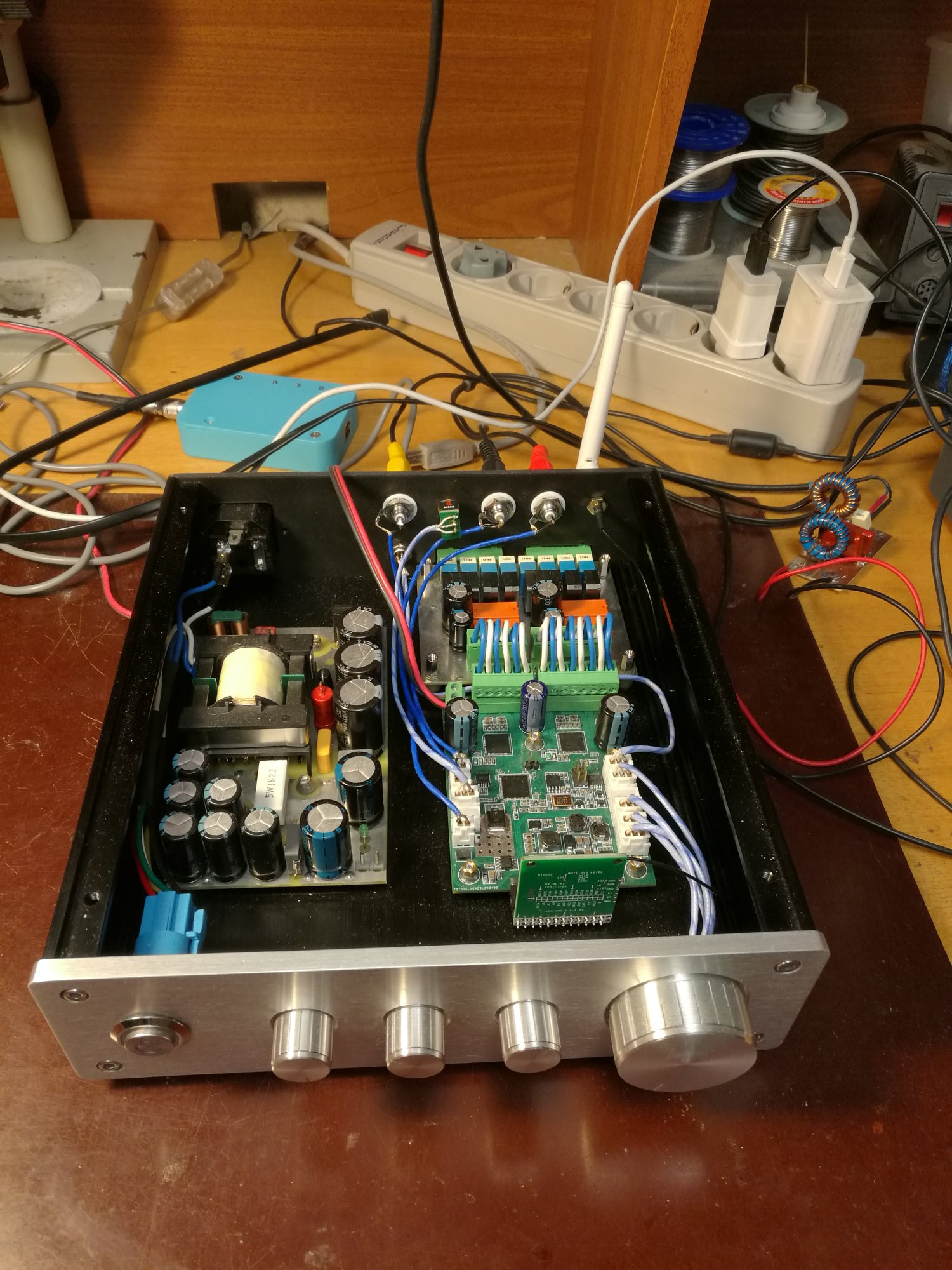

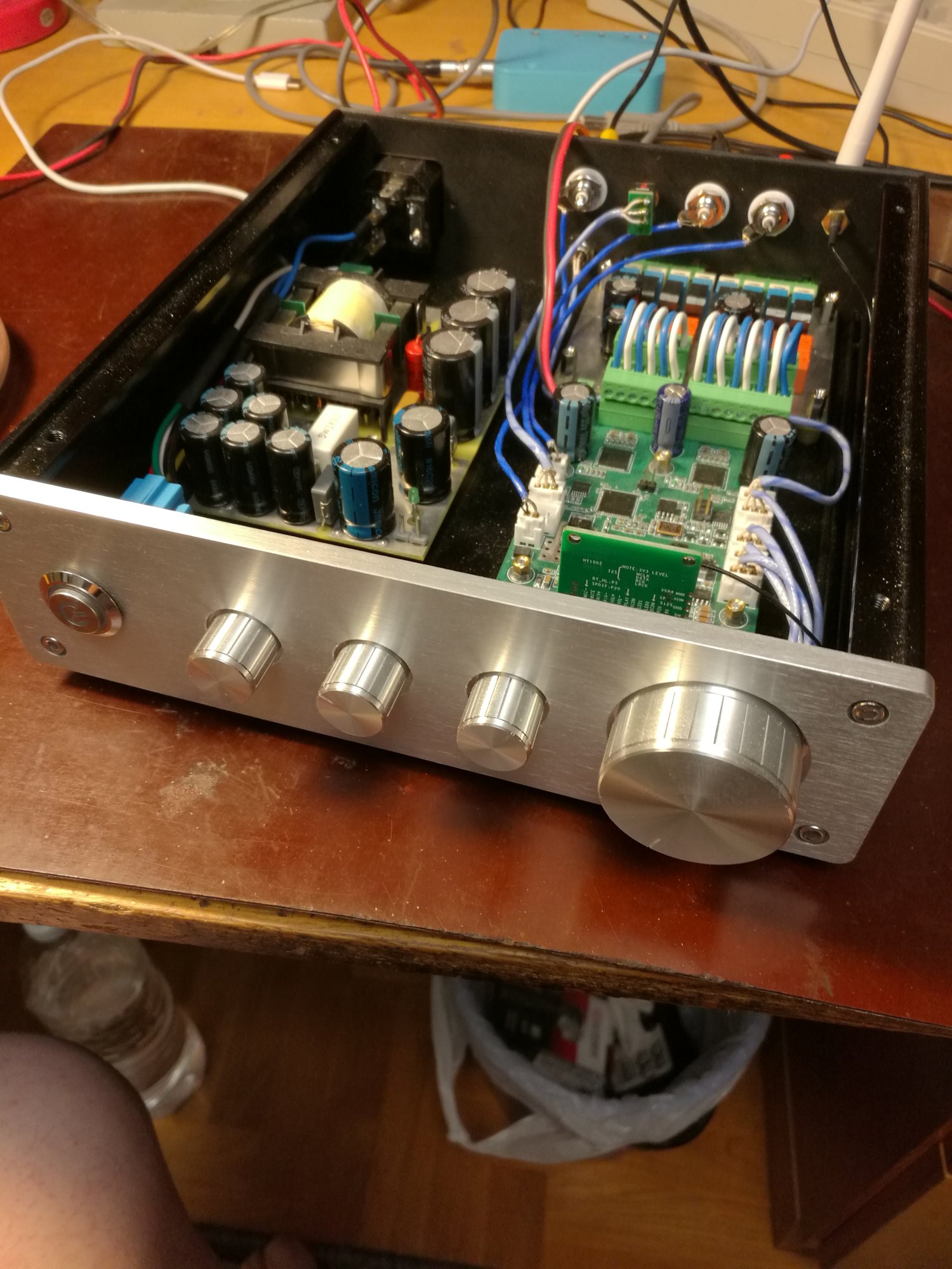

Беда такая... Не могу купить на алике корпус. Заказал первый раз. В марте. Мурыжили около месяца. Вроде как товар отгружен, присвоен трек-номер, а дальше тишина... гробовая. Через месяц сообщение с извинениями. Типа вроде как товар у продавца закончился. Возвращаем деньги. Вернули деньги. Странная штука. Этот корпус у продавца присутствует, даже скидки на него работают. Можно опять заказывать?!
Ладно, думаю. Надо заказать другой корпус у другого продавца. Выбрал, заказал, жду. Где-то в начале апреля. Ситуация похожая. Товар отгружен... прошел таможню страны отправителя... Это где-то 15 апреля. А дальше молчок. Правда написали, что товар должен прийти до 13 мая. Сегодня в чате написали, что извиняются, товар задерживается, ждите до 5 ИЮЛЯ! Если товар не придет, открывайте спор, вернем деньги. Полный звиздец! Пять месяцев (!) этот алиэкспресс меня будет водить за нос с корпусами?! И в итоге я останусь с носом?!
Ура, я дождался. Вчера курьер принес корпус. Не прошло, как говорится и полгода.

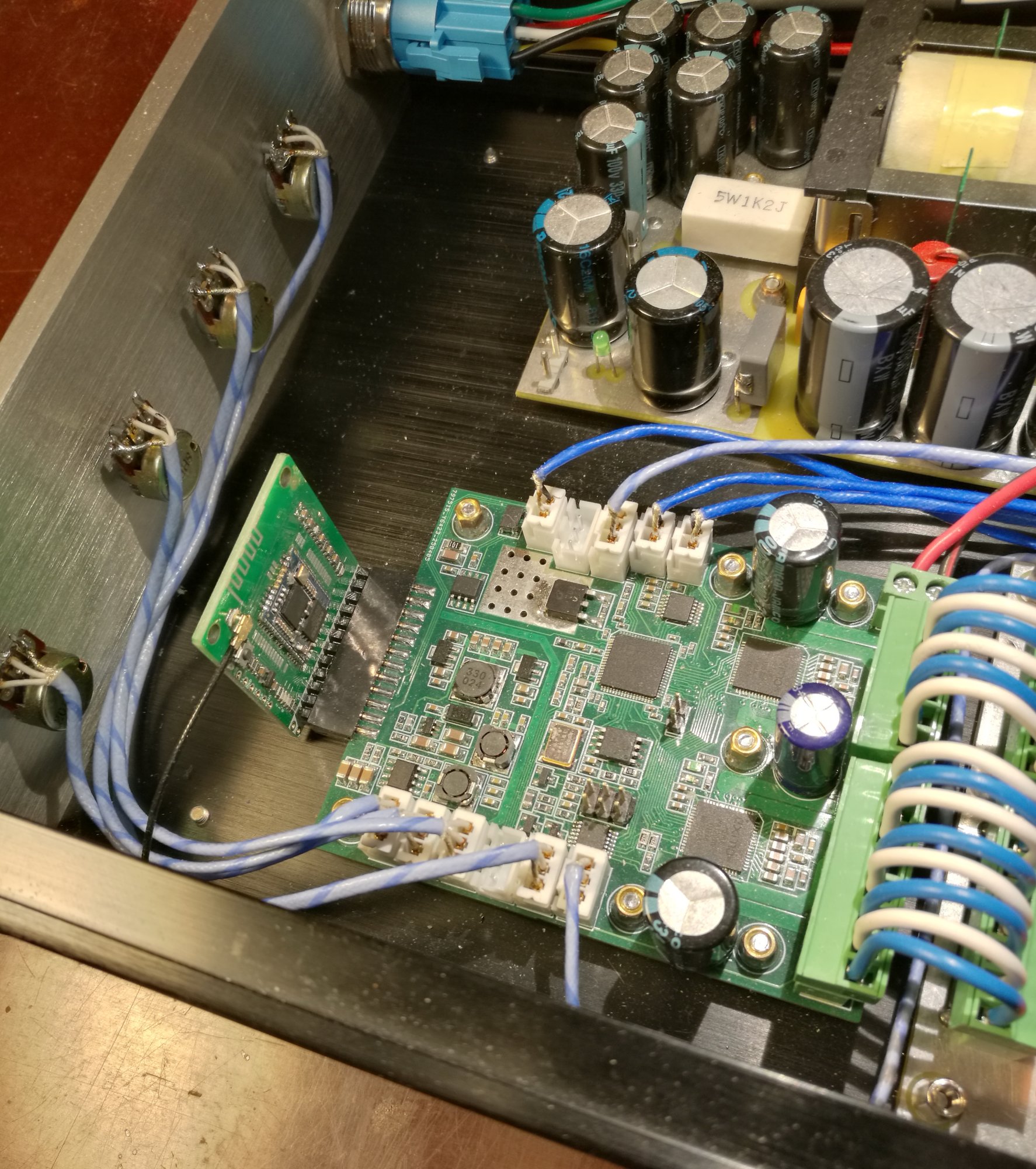

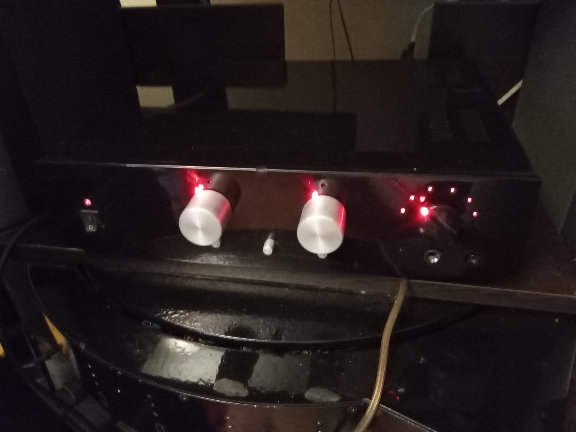

Вот он родимый. Платки в него вложил. Вроде влезли. Надо отдать должное китайцам, корпус очень хороший. Все идеально точно. Теперь, из отпуска приеду, буду собирать и монтировать. Ну, отверстия под регулировочные дела и под сетевой выключатель надо отдавать фрезеровщику делать. Остальное можно и простым шуриком просверлить.
Я думал ручки для переменников напечатать на 3д принтере, как раньше делал, но... посмотрев на этот корпус подумал, надо что-то покрасивше подобрать. Надо одну ручку побольше и 2-3 поменьше. И выключатель сети с лампочкой. Может кто-то что-то посоветует?
Если сделать функцию балансировки каналов на двух регуляторах громкости, то можно сделать такой индикатор уровня сигнала (выходной мощности). А сами ручки заказать токарю или их можно сделать из корпуса большого электролита. Вставка из деревянной ручки от лопаты или фанерный кружок со светодиодом - стрелкой. После вклейки основы для оси резистора шлифовка мелкой наждачкой в дрели до получения эффекта токарного производства. Очень эффектно смотрится в динамике.

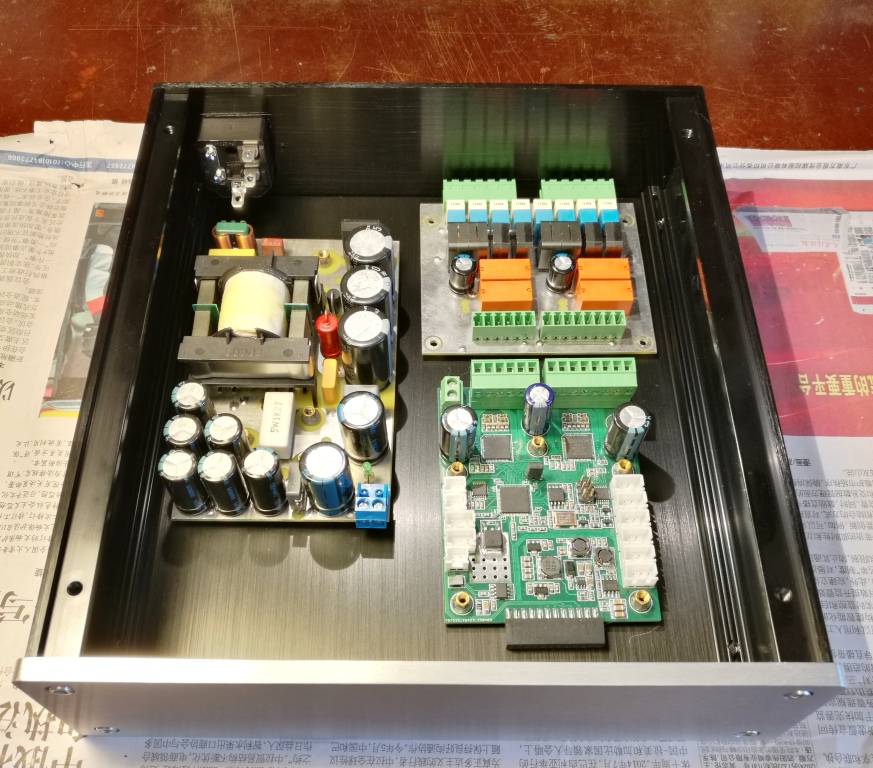

В плате ни одного косяка не обнаружилось. Сразу! Первая версия платы и без ошибок. Все четко! Все функции работают, как и было задумано. Вся конфигурация разработана и для DSP и для MK. Все программы отлажены по шагам. Вся периферия проверена и оттестирована. Делать ничего не надо."Наливай да пей".
Поздравляю! Осталось теперь соединить воедино:

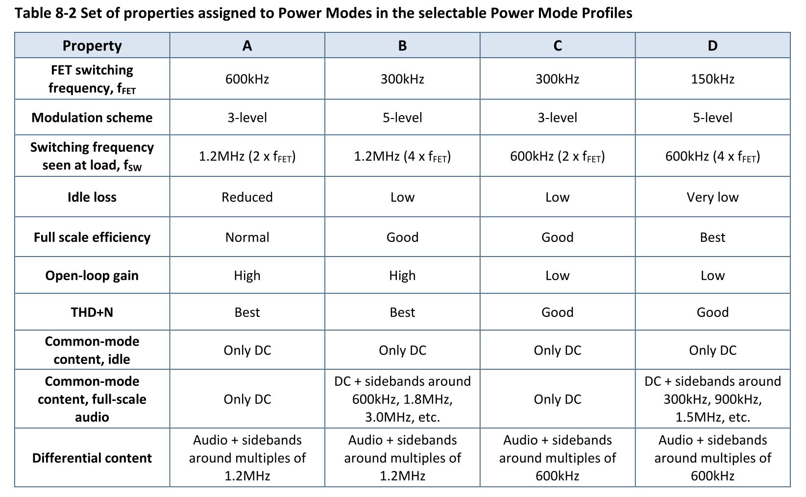

А вот это уже для нас. Настройка очень гибкая. Конфигурируется внутренними регистрами с полным доступом для потребителя. Мало того, существуют еще и стандартные профили в которых заложены алгоритмы переключения этих режимов. Есть также возможность создать свой собственный профиль.
И эти профили еще и переключаются в зависимости от мощности.

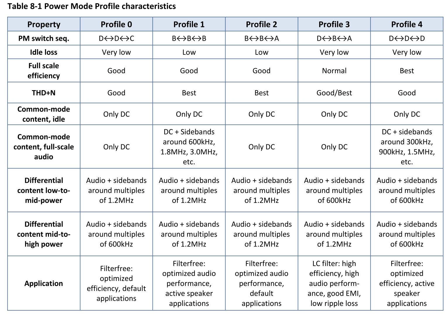

Выбор профиля режима мощности влияет на различные параметры, такие как частота переключения, схема модуляции и петлевой коэффициент ООС, тем самым обеспечивая гибкость в выборе компромиссных решений, таких как качество звука, потери мощности и электромагнитные помехи.
Переключение профилей.
А вот сами профили:
Теперь скажу интересное. По дефолту в микрухе зашита конфигурация переключения профилей, обеспечивающий лучший КПД, но не искажения. Я прошиваю либо B-B-A профиль, либо свой A-A-A. Так что простор для творчества огромный!!! И все софтово!!! Это вам не транзисторы перепаивать! _hm_ Попутно замечу. Те усилители, которые вы купите на али с этой микрухой не имеют доступа к конфигурационным регистрам. Будете довольствоваться, что есть по дефолту. А имея доступ, можно увидеть еще много интересных вещей.

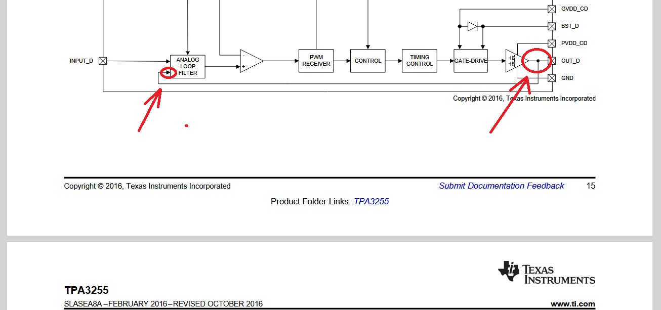

Для сравнения... В популярной TPA3255 ООС нет и в помине.
Прям так и нету ООС в 3255?
Тогда по вашему что они в даташите нарисовали то?
Есть слабые попытки завести ее снаружи, но она слабенькая и малоэффективная.
Попытки не слабые, а уже давно применяются в серийных усях, и обвязывают они в этих попытках выходной ФНЧ и получают вполне достойные результаты.

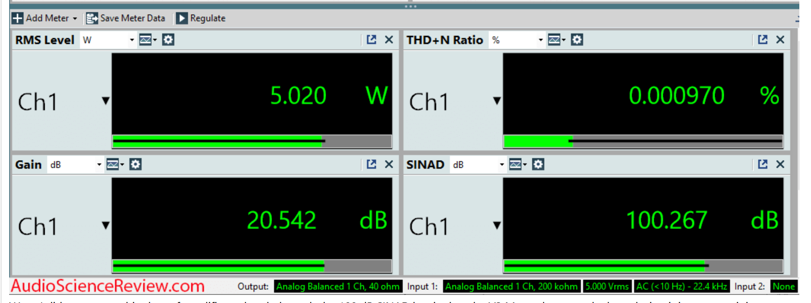

Всегда интересовало, что имеют ввиду, когда говорят про "мощный" дсп - это какой?
Это когда человеку нужно больше чем могут дать специализированные чипы.

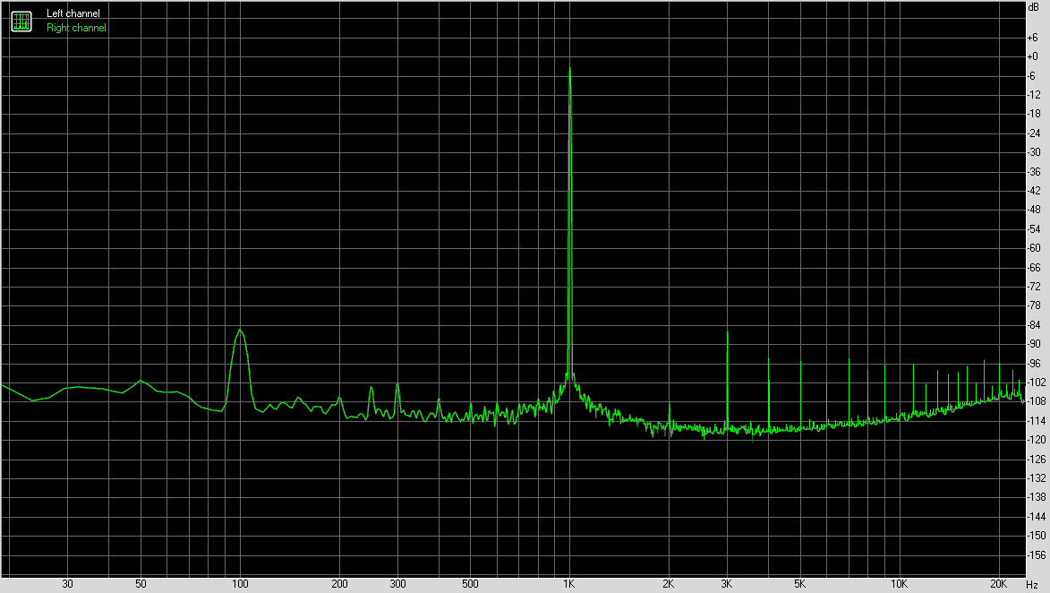

всё сводится к SNR и THD

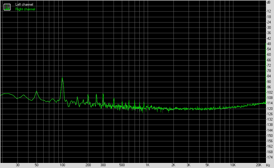

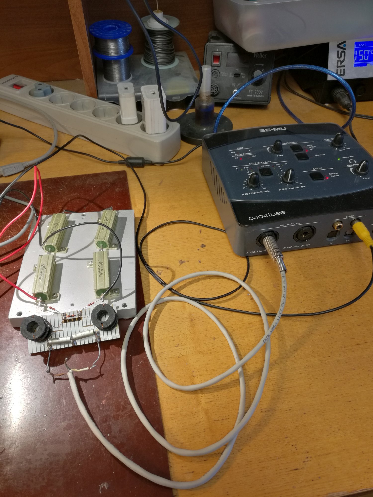

К своему стыду, я эти параметры на этой микрухе не замерял. Я просто не знаю, как это сделать. Принимаю советы. Думаю, что нужна какая-то спец. прога, чтобы выход был по SPDIF. Измерять по аналогу, используя дешевый АЦП, не имеет смысла.
А с 3255 я мудохался довольно долго. Да действительно на схемке есть связь, но в тексте ничего не говорится. Что касается внешней ООС, замерял THD и с ней и без нее. Есть разница, но не сильно большая. Гораздо большая зависимость THD от сердечников выходного фидьтра. Именно на этой микрухе выяснил для себя, какие катушки подходят для фильтров лучше всего.
3255, в отличии от этой, совсем без мозгов, поэтому и неинтересна. Мне по крайней мере. Честно, я все это делаю не ради звука, а ради интереса.
_scare Вы эт серьёзно? Разработали и собрали такой усь и не знаете как измерить его SNR, THD?

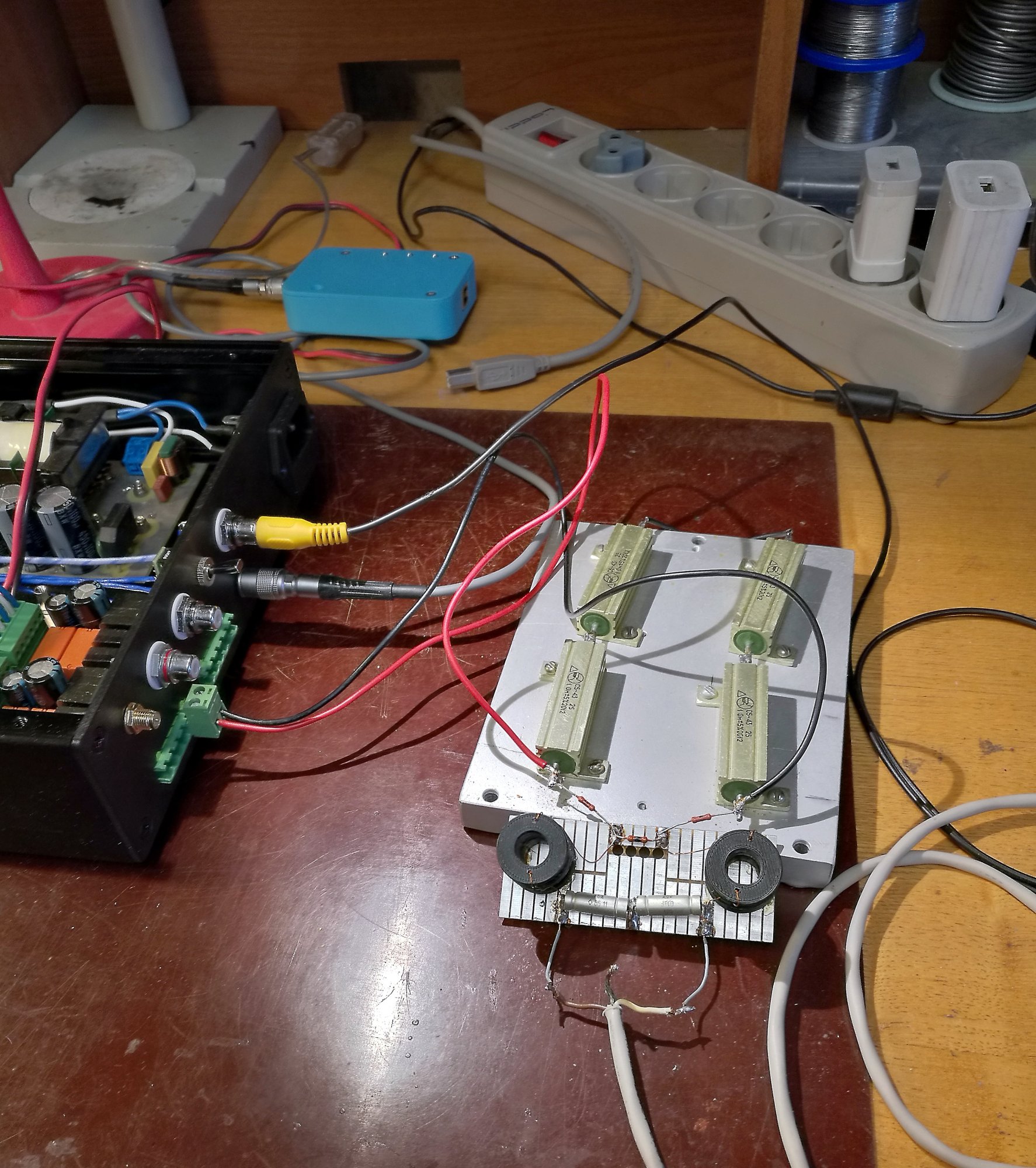

Ну очевидно что вам нужно сделать измерения всех входов которые вы предусмотрели в своём усе. Ну либо хотя бы тот вход, который вы будете использовать.
блютуз вход измеряется с помощь RMMA которая позволяет создать файл который можно воспроизвести с любого устройства имеющего блютуз и цифровой проигрыватель wav файла, сама RMMA имеет функцию записи с помощью которой записывается сигнал со входа звуковой карты.
Спдиф выход обычно имеется на материке стационарного компа, либо можно взять юсб-спдиф конвертер который вставляется в юсб выход и видится виндой как звуковая аудио карта.
Аналоговый вход подключается к выходу звуковой карты компа....
Если у уся выход мостовой, а у звуковой карты вход несимметричный, то по мимо делителя напряжения нужно собирать схему на ОУ преобразования балансного сигнала в не балансный.

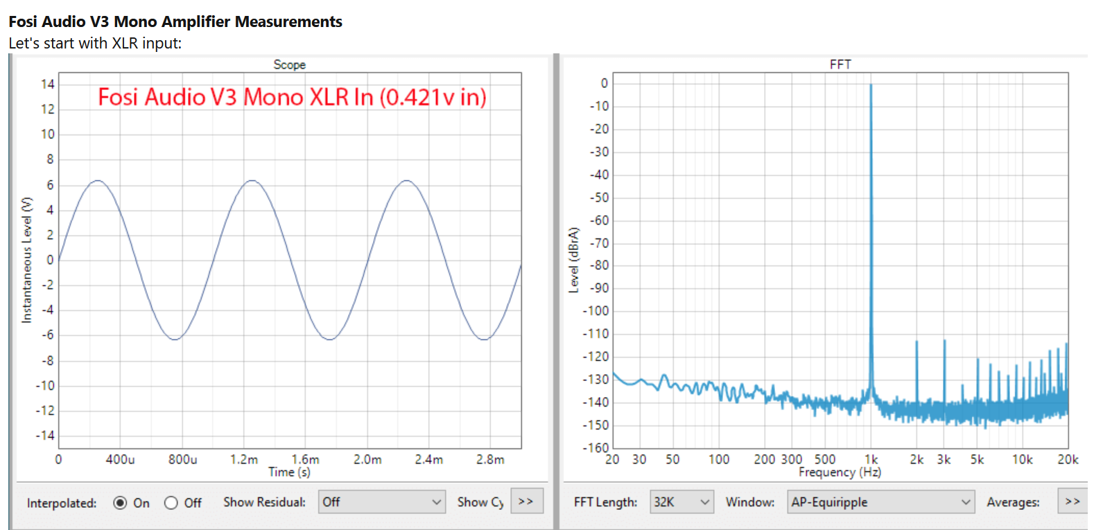

ну я не знаю.... собирать усь и не измерять его выходные параметры это сильно по любительски, на измерениях видны ошибки и недочёты с пол оборота.
Вы лучше меня знаете что Д класс нужно уметь готовить, очень много в нём зависит от топологии печатной платы. То же касается и введения PFFB что бы от неё получить ощутимый результат нужна правильная топология печатной платы и размещение элементов оос на плате.
Вот ниже замер серийного уся на тра3255 с PFFB. В итоге они выжали вполне хороший THD, и SNR у них там под 120дБ.... Выжать такие показатели без ООС после дросселя с чистой ТРА3255, нереально в принципе....
Но так или иначе вы делаете усилитель который обладает некими объективными выходными параметрами которые можно (и нужно) объективно сравнивать с другими топологиями, иначе как понять и найти наиболее оптимальное решение для своих задач?
Если вы не хотите делать измерения это ваше право, но тогда получается ваш интерес не находится на достижении некоторых выходных характеристик уся.
А человек который захочет это повторить будет больше сомневается в правильности своего выбора и может отдать своё предпочтение в пользу другого решения, в котором известны выходные параметры….
Вы лучше меня знаете, что бы выжать из чипа те показатели которые приведены в даташите, нужно нехило так постараться с печатной платой и остальными нюансами…
Так что измерения это единственный путь что бы убедится в том, что всё было сделано по уму....
Я измерял свои уси с этой микрухой очень давно. Было сделано несколько вариантов этого уся с разной топологией и разными катушками. Результаты измерений затерялись. К сожалению.
Но тут весь вопрос чем измерять? У меня нет какого-то спец инструментария. Измерял искажения с помощью карты EMU0404. предварительно измерив ее собственные искажения в сквозном тракте. Помню, что собственные искажения карты были где-то 0.002%. С усилителем 3255 они увеличивались до 0.004%. Но все это было довольно зыбко. Я не могу с полной уверенностью говорить что эти цифры правильные. Опять же измерения проводились прогой RMAA, которая, думаю, тоже не бог весть что... Покупать какую-то дорогую измерительную оснастку мне не интересно. Вы должны понимать, что мой уровень чисто любительский, а не профессиональный. Продавать свои поделки я не собираюсь. Сколько я своих поделок за бесплатно отдал хорошим людям...

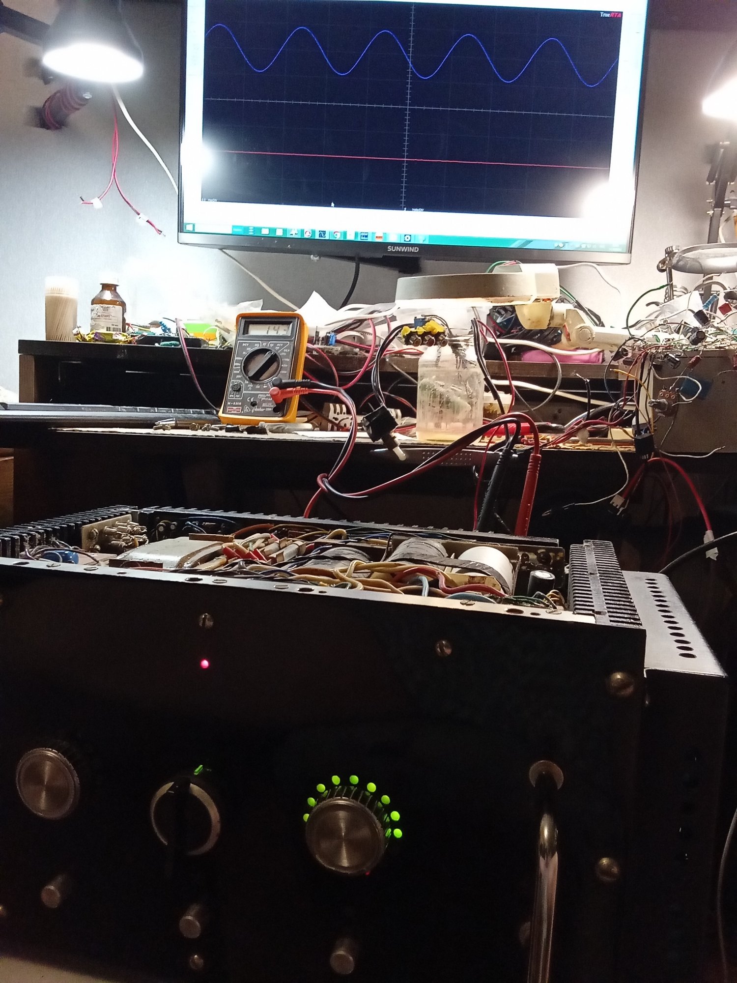

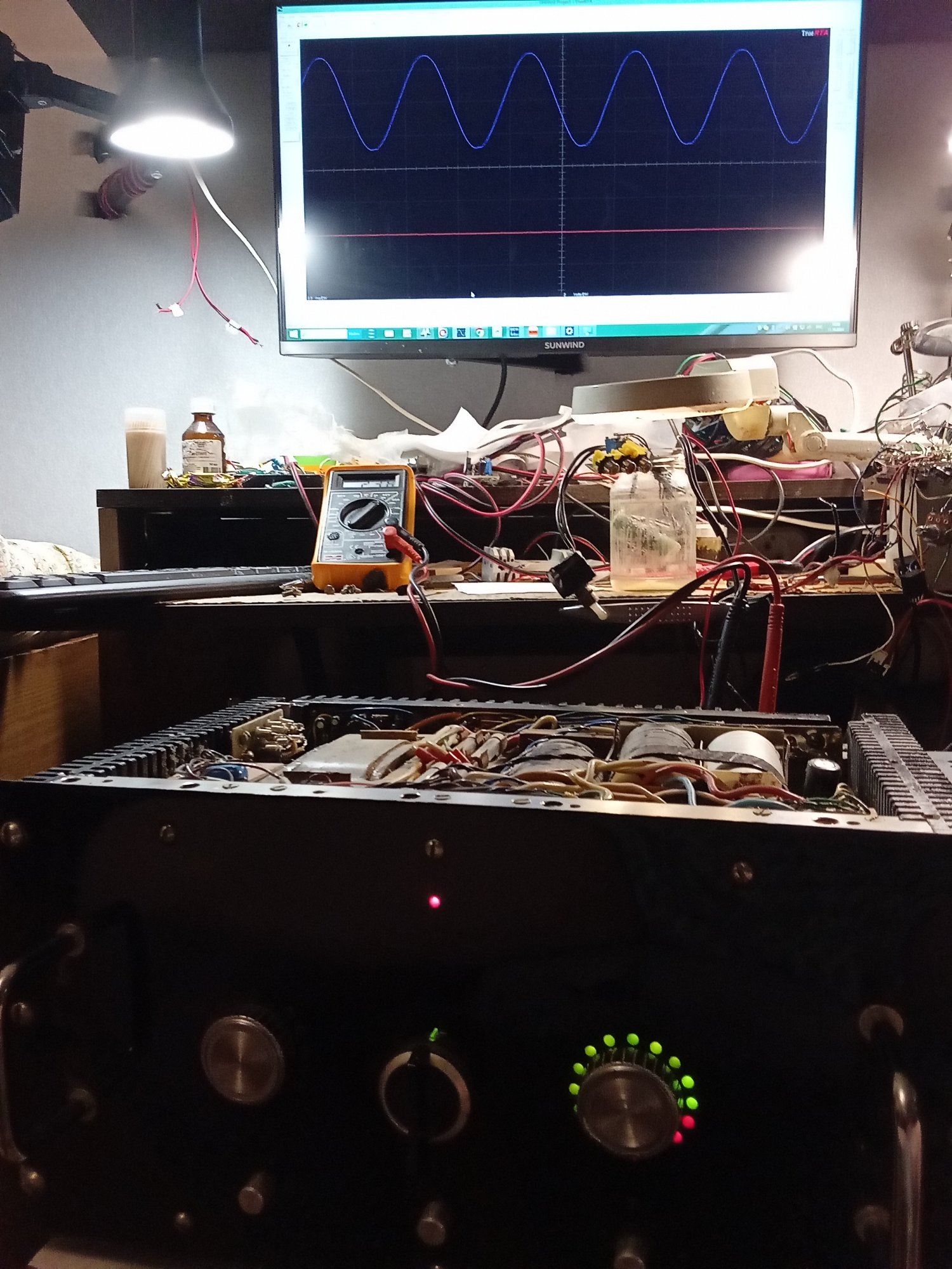

Юрий, цените. Исполняю вашу просьбу.
Вот схема подключения
С мостового выхода усилителя на нагрузку 4 Ом. С нагрузки на резистивный делитель. С делителя на ФНЧ (простецкий, Fсреза = 50-60 кГц). С фильтра на вход звуковой карты. Все дифференциальное и симметричное. Экран провода входа звуковушки - в воздухе. Ну все видно на фотках. Выход SPDIF звуковухи подается на ADAU (вход ASRC). Звуковуха в режиме 24 бит 48кГц. Мощность на нагрузке около 3Вт. Громкость и в ADAU и в MA-шке урезана цифровым способом. На сколько не скажу. Ручка громкости посередине. Шкала - логарифм. В ADAU децибел 10. Измерения проводил в программе RMAA v6...
Собственно замерил ничего не подгоняя и не настраивая, как говорится "с листа". Свежо в памяти как я му...охался с подобными замерами. Если кому интересно, вот ссылка на вегалаб. https://forum.vegalab.ru/showthread.php?t=92196
Там я под ником Zfydy. (просто перепутал две буквы). Так вот больше так не захотел. Как я уже писал, верю тому, что написано в даташите. Ну вот такие картинки были получены:
Это гармоники. THD=0.01% На данный момент меня устраивает. Четные подавлены из-за мостового включения.
Ну и с/ш на следующей картинке.
Как обычно и бывает в таких случаях, индустриальные наводки доминируют. Тем не менее их уровень не хуже -90дБ. Тоже неплохо для прикидки.
