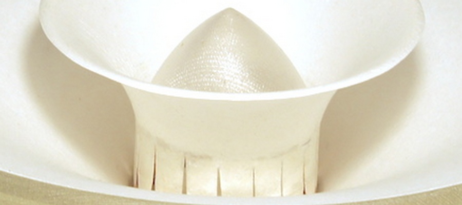

Начнём с 10".
Легко.
вижу что это обычная халтура, можно взять любой старый динамик покрыть его черной латексной пропиткой "диффузор LK" и он заблестит "шикарным видом", да еще магнит обклеить цветной бумажной лентой "своего производства
Замените слово "черной" на "перламутровой".
Если кто не догадался: это будущие подвижки для этого железа:

Магнитное поле в зазоре должно быть симметричным, когда керн не выступает над фланцем про симметрию можно забыть.
Больше всего, на AIE-шных изделиях меня "убивают" разрезы на горле диффузора (фото выкладывал) когда его напяливают на каркас катушки, и вот такой колхоз с напяливанием визера на тот же каркас.
Ну отстой же...._scare
Выглядит не ахти но работает .
Другое дело зачем это делается .

Не, ну уход в 10" от визера а-ля Лаутер к а-ля 10гд36 - это круто. У визера внешний диаметр меньше и начинает стартовать с более высокой частоты + экспонента вместо конуса - направленность шырше-ширее?
А вот разрезы на шейке - допетрить для чего - не могу, ещё легче? Наверняки не из-за того, что на каркас не налезал.
А про то, что Ньютону сначала яблоко по голове тюкнуло, потом в глазах раздвоилось и изо рта неприличное слово вырвалось из начальной буквы которого он уже потом третий закон придумал - мы в курсе!
Думать что в динамике что-то сделано для чего-то одного может только совсем начинающий любитель конструировать. У любого решения есть как положительные стороны, так и отрицательные, ещё и типа нейтральные, но тоже влияющие на звук. Это про ноги у рупорка или про разрезы. В своё время, на других форумах дилетанты вдоволь навыделывались по их поводу, на этом тоже немного. Совет: сначала образование, потом выступления - не для них. Они себя умными считают. А кое-кто защищает их мир воинственного невежества любой ценой. Не дай Бог кто-то нарушит идиллию больших потерь, при которых мало потерь.
Тут лекция на несколько часов, если кратко то импульс от катушки до излучателя лучше всего передаётся по прямой по максимально жёсткому пути, при этом максимально лёгкому. По прямой лучше чем по кривой, потому что прямой передатчик импульса не испытывает поперечных искривлений, точнее у него они минимальны. Первое что приходит на ум - это цилиндрическая трубка. Кто-нибудь тут пробовал часть диффузора делать из трубки? Конечно никто, зато от критиков не протолкнуться. Звучит ужасно. А если разрезать? Так гораздо лучше. Кто-нибудь пытался склеить рупорок из 2-х частей и взвесить использованный клей? Конечно нет, оно надо, ведь есть куча программ и математических моделей, там про клей ничего не сказано, значит его не существует. "Только дурак Рутковский всё весами взвешивает, нормальные пацаны компьютером". Это цитата, если кто не понял. В результате у пацанов вес подвижек раза в полтора больше, у некоторых даже в 2. Это потому что чем больше масса, тем выше добротность и ниже потери.
вот и признание что низ рупорка тупо не совпадает с диаметром катухи и приходится колхозить передаточные подпорки от катухи к визеру при помочи разрезного цилиндра диаметром с диаметр катухи,
так шо если похоже что визер провалится в катуху, то это так и есть, достаточно просто учить геометрию,
10гд-36к визер надет на катушку, более поздние 10ГДШ-1 визер вставлен внутрь катушки.
Нет .
Но если хотя бы с бумаги вырезать конус и в руках его погнуть по всякому обязательно должна стать явной подсказка =)
А если рупорок погнуть еще с и без надрезов тогда вообще должно прийти просветление ! Но не засветится ничего если темень полная smile_1
Оставлю этот вопрос Дмитрию Р .
п.с. надрезы на ЦШ тоже хорошая штука =) Но кто ж знает что и как резать )))
Владимир. А Ваша версия насчёт такого " способа" вклейки катушки в диффузор и вклейки визера на катушку. Дима всё равно не скажет. Он единственный не увидел вопросов на такой "монтаж"

Обрезать 10 мм ненужного визера, чуток растянуть до нужного диаметра и приклеить с минимальным количеством клея плотно установив визер на каркас катушки. Вместо этого Дима всем ссыт в уши про: Это. То. Вон то-то и вот энто.
Дима! У вас в артели могут дюймовое горло диффузора растянуть до 30...32 мм?
это дополнительная наклейка для маскировки
Никакой маскировки. Тупо разрезано и приклеено абы как. Мы ещё не видим, что там на стыке Визера (каркаса катушки) и соски. Ссоооссскиии бл... smile_10
Дима целомудренно не стал делать фото геморроя внутри на столь "блистательном" сбоку динамике. Отчётливо виден типа след от проступившего клея через визер на шве между соской и самим визером.

Способ вклейки - их выбор технологии , технически нормально , эстетика страдает . Доведись мне решать подобную задачу - изготовил бы оправку и отформовал
Что касается динамика - технически хорошо , эстетически плохо .
неужели в Питере нет нормальных мастерских по окраске авто дисков? , у нас с этим проблем нет . Диффузор, рупорок ,"соска" выглядят отлично , подвес плохо , нужно подбирать какой то другой цвет
разумеется это имхо
Хорошая попытка, но ты не угадал. Рупорок выглядел так же до вклейки соски и даже до вклейки самого рупорка. То, что ты увидел формируется вместе с ногами и является ребром жёсткости снаружи рупорка. Вклейка соски производится в то же место, только изнутри, соответственно клей от соски никак не может пройти наружу потому что там всё уже высохло.
Тебе это всё не понять пока не выкинешь свою любовь к тяжеленным подвижкам.
Если бы не было пропитки рупора, клей от соски не прошёл бы насквозь в любом случае. Именно поэтому у диффузора разрезы на шейке. Чтобы прошёл. Иначе катушка будет приклеена только за поверхность, а надо на всю толщину, только так можно обеспечить максимальную передачу импульса при минимальном весе.
Пока ты не поймёшь что ничего в динамиках не шаришь - так и останешься начинающим любителем. Как только станешь специалистом - перестанешь делать глупые выводы из увиденного.
