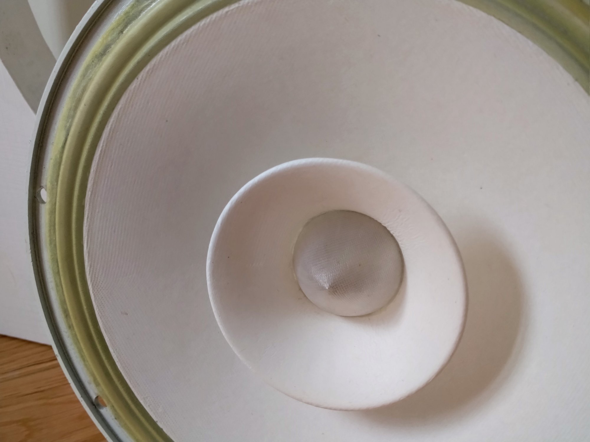

Широкополосный динамик белого цвета
От уплотнителя мы отказались как от лишней детали, никак не влияющей на звук и не участвующей в работе громкоговорителя!

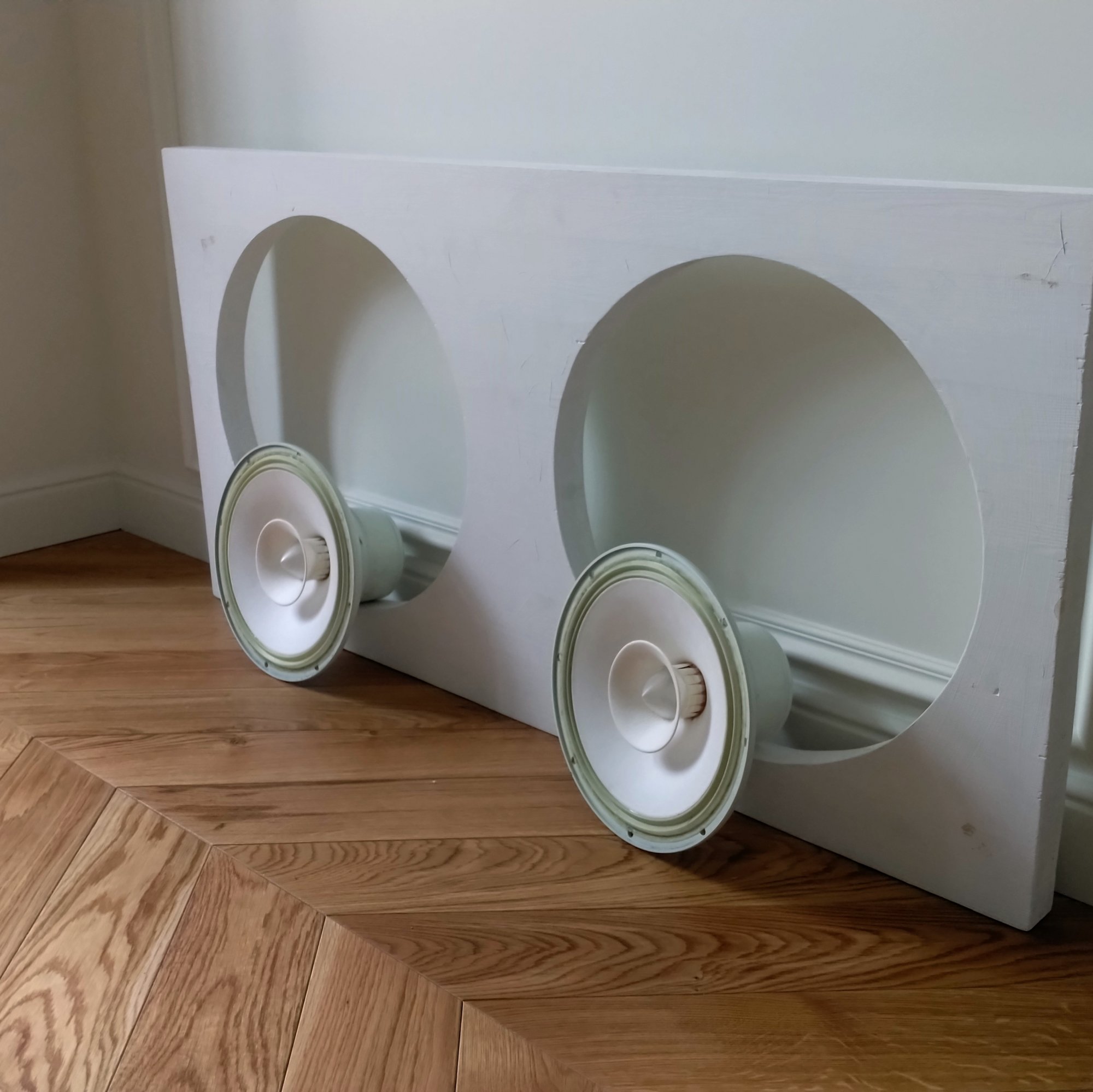

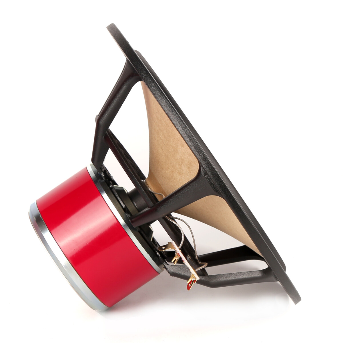

ШП будут работать в паре с двумя 18-дюймовыми басовиками AIE
АКЗ нет, значит баса будет в избытке , несколько смущает расположение излучателей . Мне предстоит решать подобную задачу , правда с меньшими ограничениями , поэтому интересен Ваш опыт.
Если он считает что
да считалка у него может быть любая , имеет право исповедывать любую концепцию , но измерения при этом должны быть корректными
Да, за это я пока больше всего переживаю. Только включение покажет характер работы басовиков и их взаимодействие с помещением. Как известно, ЗЯ и ОО излучают акустические волны и взаимодействуют с помещением двумя принципиально разными способами. ОО не порождает изменение давления в замкнутом объеме и не вызывает стоячие волны. ЗЯ - наоборот, может проявить все что только можно. Но мне тут в помощь форма помещения с особыми пропорциями и большая дверь в задний объем басовиков, которую можно открывать. Включение покажет все

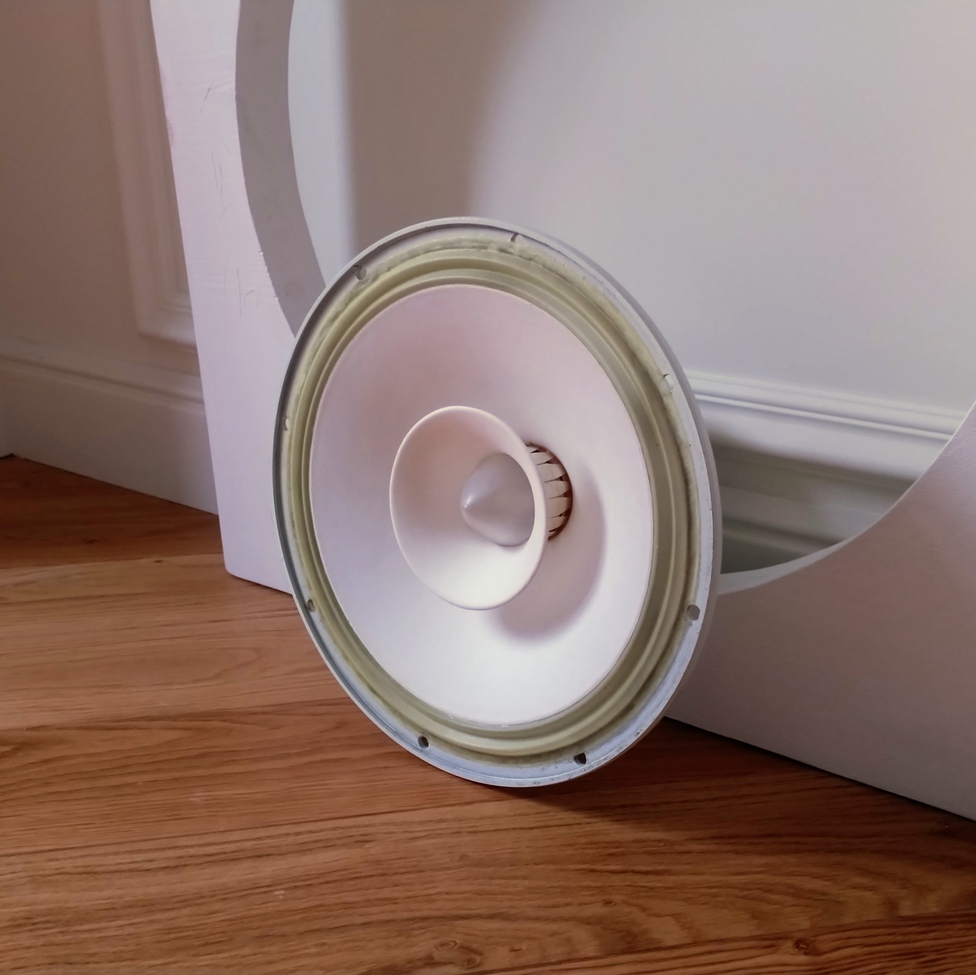

По многочисленным просьбам участников форума - дополнительные фото. Сразу скажу, у меня нет никаких замечаний. Реально белые динамики, какие и хотелось бы получить. Вот фото на контрасте с черными AIE:
Белые же идеально вписываются в интерьер:
То есть нужный эффект на 100% достигнут. Кроме того мне нравятся полупрозрачные подвесы и центральная часть визера. Отличное оттенка с паркетом. Да и сам по себе вид безотносительно к интерьеру не вызывает вопросов.
Диффузоры пропитаны белым красителем в своей массе, а не окрашены снаружи
Белизна (ее оттенок) - без нареканий. Подтёков и излишков клея нигде нет. Интересно, откуда у форумчан возникло такое предположение?

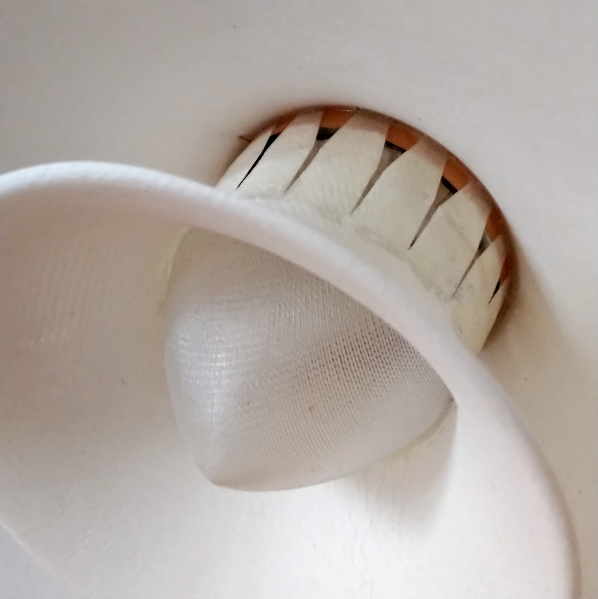

И напоследок - конструкция крепления визера к звуковой катушке:
С технической стороны решение прекрасное - самый прямой путь передачи импульса и съёма ВЧ со звуковой катушки с минимальной массой!
что самое интересное, подобное решение у Лаутера вызывает благоговейный трепет, а тут - чуть с магнитной системой не съели)))

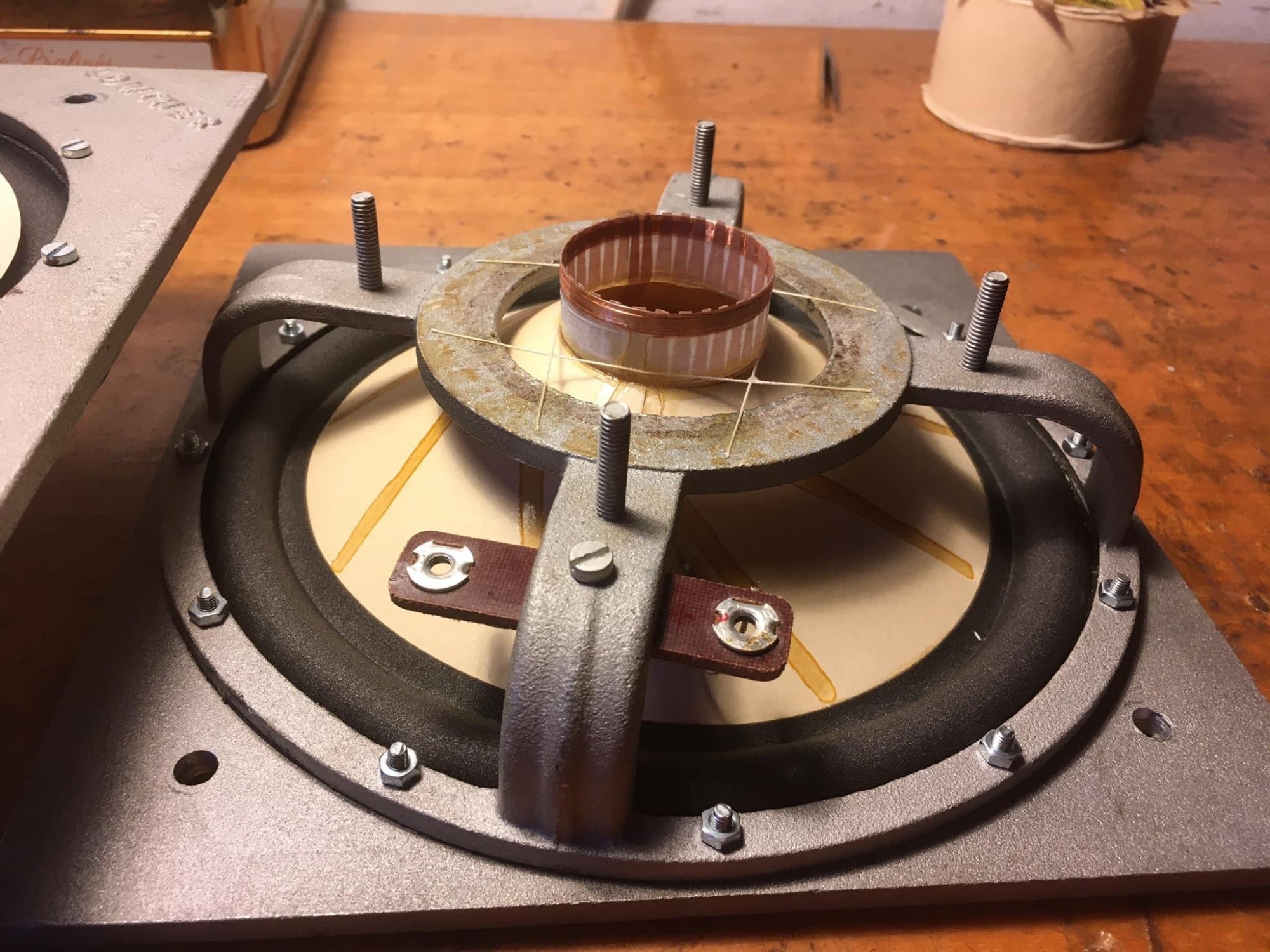

Решение мягко говоря " в обратную сторону " т.е. хламовое на столько могло вообще родится в голове и как видят все реализоваться .
К тому же на таком подвесе эти тонкости ...
Ребра пролачены ...
На нитках ...
Но правдиво - ловтер игрушка .
Причем новые модели делаются с очень дорогущей стали\магнитопровода с прекрасными альнико и ? - и это игрушка ))) Воткнуть лампочку к примеру +like почему не фал smile_1
неудачное сравнение, у Лаутера этого хрен увидишь, то бишь всё скрыто с глаз долой и мало того эти разрывы заклеены папироскай
Папироской их заклеили чтобы не дрыгались. На них нагрузка - огромная площадь диффузора, его масса и сопротивление и масса подвеса.
В нашем случае площадь и масса рупорка раз в 5 меньше, а подвес вообще не участвует, т.е. нагрузка меньше примерно на порядок.
Что интересно: сравнивали вес подвижек и он оказался примерно одинаков. При одинаковом размере конечно. Только у наших чуть больше площадь диффузоров.

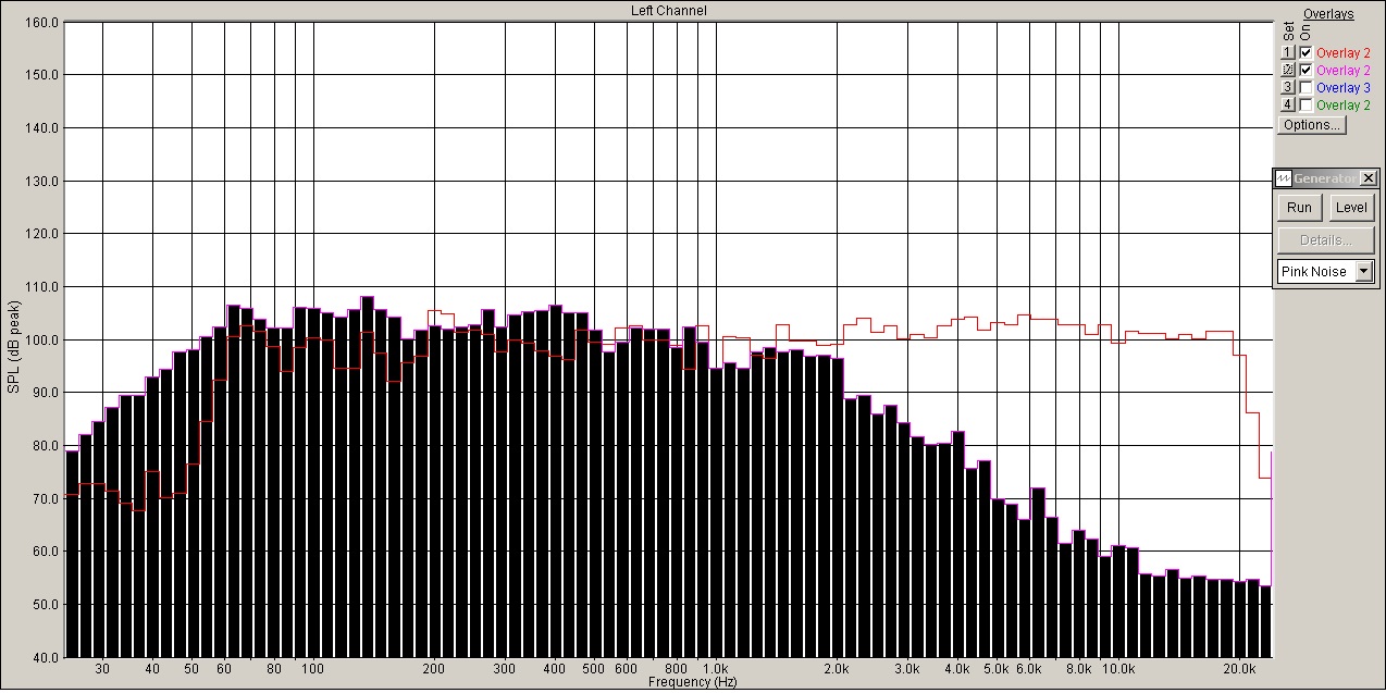

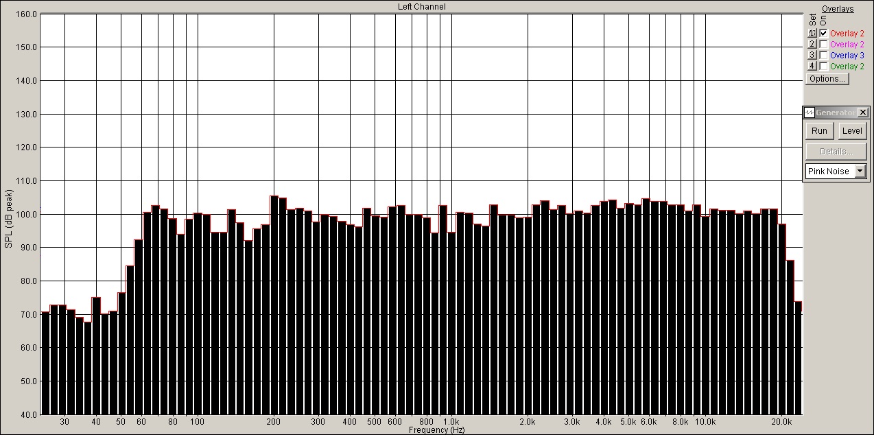

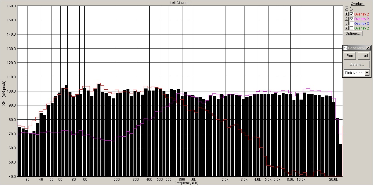

Прекрасный пример, как убедить самого себя в правильности того или иного метода. В точке прослушивания настраивали?
)))) Перенесение темы обсуждения в категорию убеждений ожидаемо. Какие уж тут убеждения? Всё просто,
имеем три образца:
1. Прямой сигнал, без эквалайзера.
2. Эквалайзер, настроенный ушами.
3. Эквалайзер, настроенный микрофоном.
эти три настройки в хаотичном порядке, без объяснения где какая вклюаются:

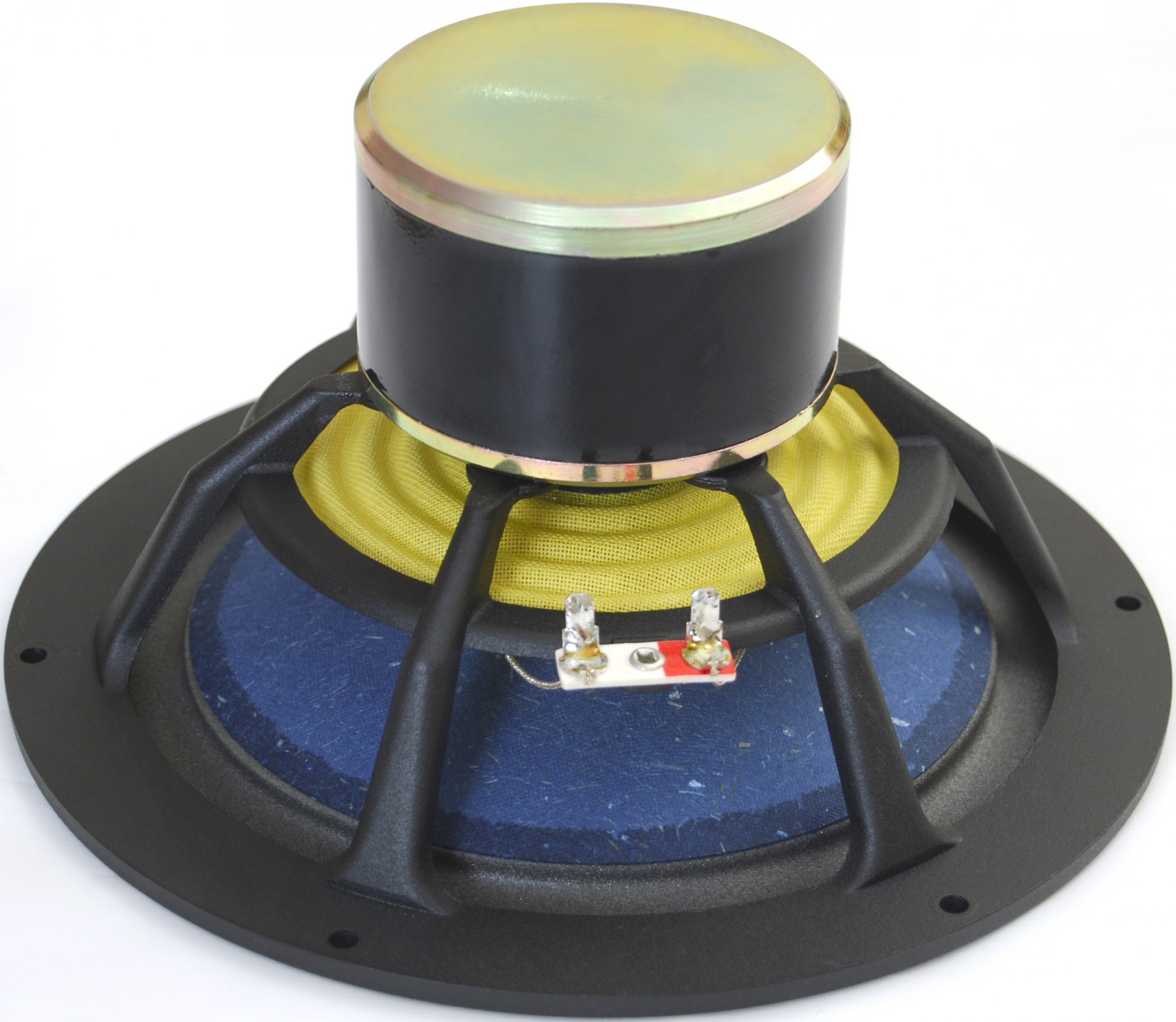

Вы про Иштвана из Sonido (Венгрия)? Он лично был на Аудиопортале. Никакого лохотрона. Фирма продолжает существовать. И делает прекрасные белые динамики.

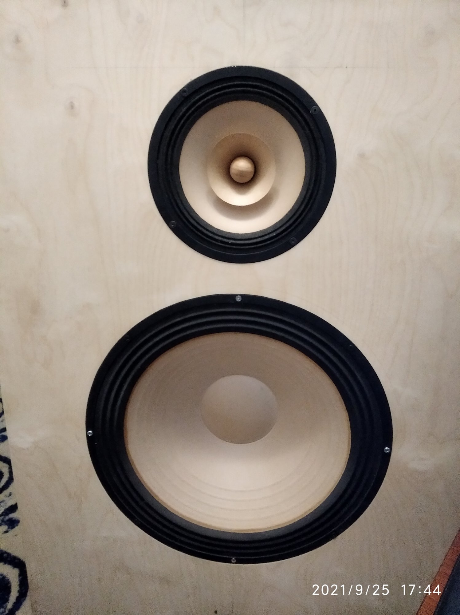

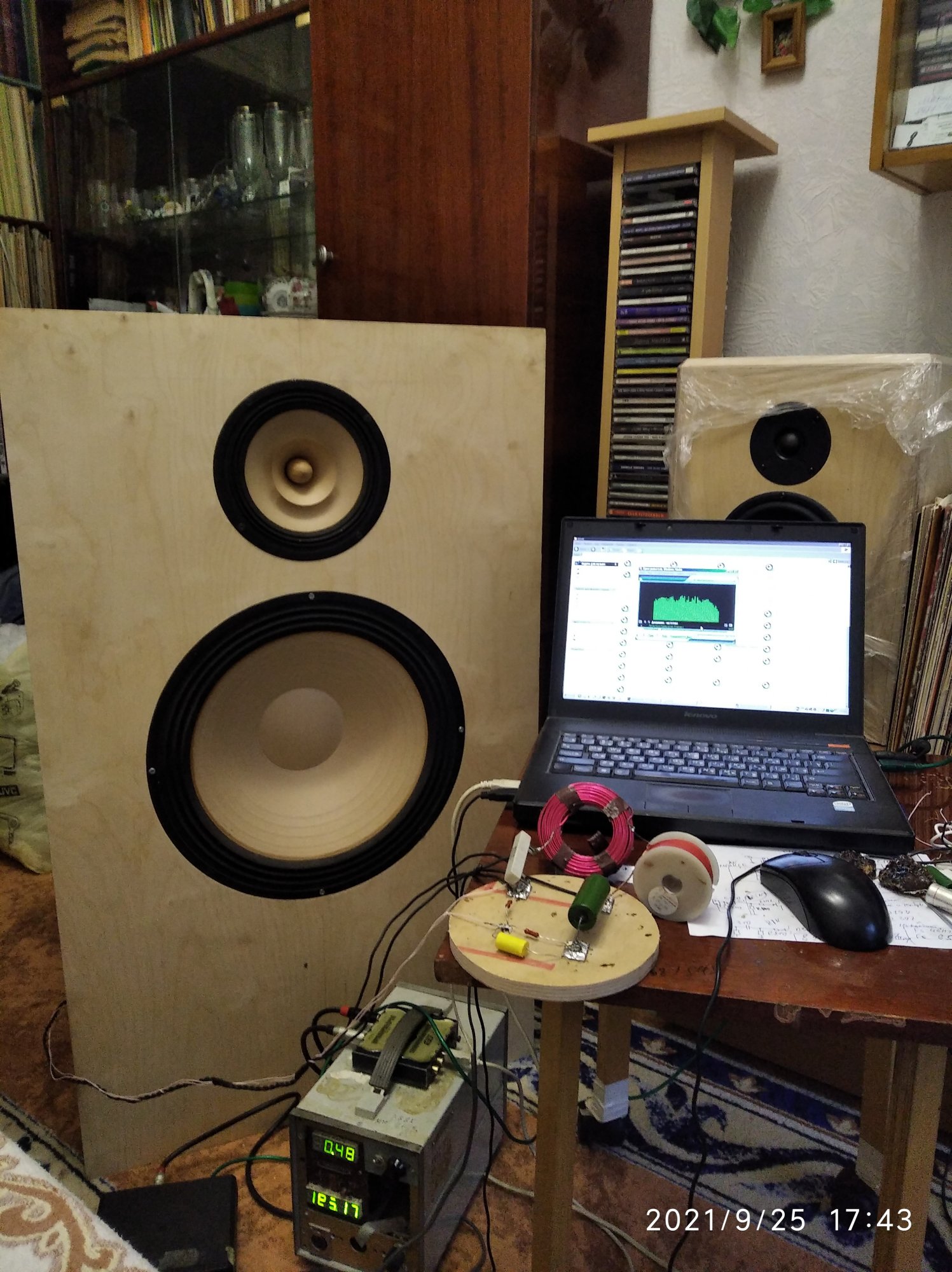

Ну, скажем, не совсем белые, скорее кремовые. Но динамики превосходные , с честными параметрами , точной ачх и отменным звуком. Только нужно умение приложить, они непростые. Отсюда и разочарование. купили, ткнули , не понравилось в сравнении с мечтами, продали. И давай хаять .

Приму критику от коллеги.На фото не обязательно процесс настройки, чаще чисто ознакомительно.
Меня до боли смущает катушка 2 мГн у басовика. Ну неужели так можно было? Басовик запитать через дополнительные 1-2-3 Ома постоянного сопротивления катушки индуктивности!
Я понимаю, что это самое простое решение, но электрическое демпфирование тем самым мы теряем совсем.
Характер звука басовика моментально меняется, звук и детальность уходят в кашу. Хотя на АЧХ все ровно. Я понимаю, что и фаза плывет, и атака замедляется. Без этого при фильтрации никак. Нет, страдает разборчивость. Без паразитного сопротивления (индуктивности) звук собраннее и детальнее. При условии, если динамик так может играть, если у него есть электрическое демпфирование. Если демпфирования нет (электрического), то пассивную индуктивность ставить можно, разницы уже не будет.
Из моего опыта: тоже нужен был басовик, порезанный в районе 200 Гц первым порядком. Расчеты показывали ту же индуктивность - 2-2,5 мГн. Ясное дело, такую катушку сделать с сопротивлением хотя бы пол Ома невозможно. Да и пол Ома в цепи динамика непозволительно много.
Стал считать возможность сделать ЗК с самофильтрацией в районе 200 Гц. Теоретически оказалось возможным. Обратился к Дмитрию с техзаданием это реализовать. Да ещё и разместить все целиком в зазоре МС. То есть и ЗК, и индуктивность - все в зазоре, все работает на движение диффузора и абсолютный 0 Ом паразитных (холостых) сопротивлений.
Задача оказалась нетривиальной и непростой (Дмитрий может от себя прокомментировать). Реализовать самофильтрацию ЗК с размещением ее целиком в зазоре оказалось буквально на пределе возможностей. Динамики в итоге я получил. Собственный спад НЧ начинается от 150 Гц. На 200 Гц - спад -3 дБ. Далее монотонно вниз с крутизной 3 дБ/октава. Что и требовалось! Самофильтрация без каких-либо внешних фильтров. Полный электрический контроль головки. Собранный и детальный звук (с особенностями низкодобротных головок)
Касательно НЧ Сонидо на графике АЧХ можно даже больше сказать:
Паразитное омическое сопротивление индуктивности (1-2-3 Ома) раздемпфировало головку и дополнительно приподняло самый низ АЧХ за счёт повышения добротности. Поэтому подозрительно ровный низ на АЧХ. Очень вероятно, что за счёт резонанса, увы
