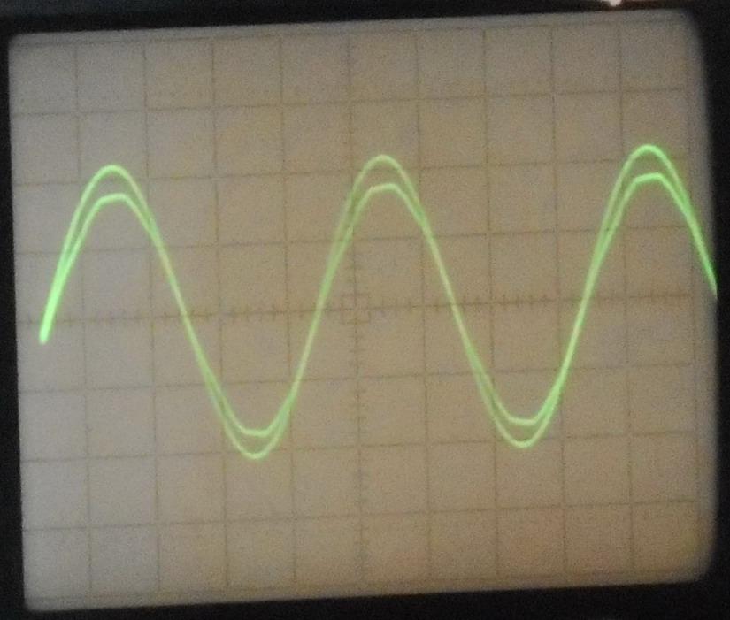

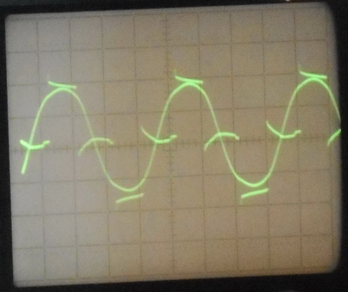

1. Что после любого феррорезонансного, электромагнитного и пр. типа стабилизатора/регулятора, что прямо от сети приходится ставить синус-фильтр для исключения искажений формы переменного напряжения.
2. Мощность синус-фильтра д. б. не меньше мощности нагрузки.
3. И стабилизатор и синус-фильтр следует выносить в прихожую, в сарай, в летнюю кухню, на лоджию, террасу, балкон, в общем, куда подальше (у самого стоит за шкафом, но закручен намертво).
4. Т. к. синус-фильтр пассивный (2 дросселя 2 конденсатора) и никаких обратных связей, то помех он не создает.
Пример - приплюснутый - вход, чистый синус - выход. ХХ или полная нагрузка - без разницы.
Жестокое испытание - от UPS для пробыПосмотреть вложение 120957

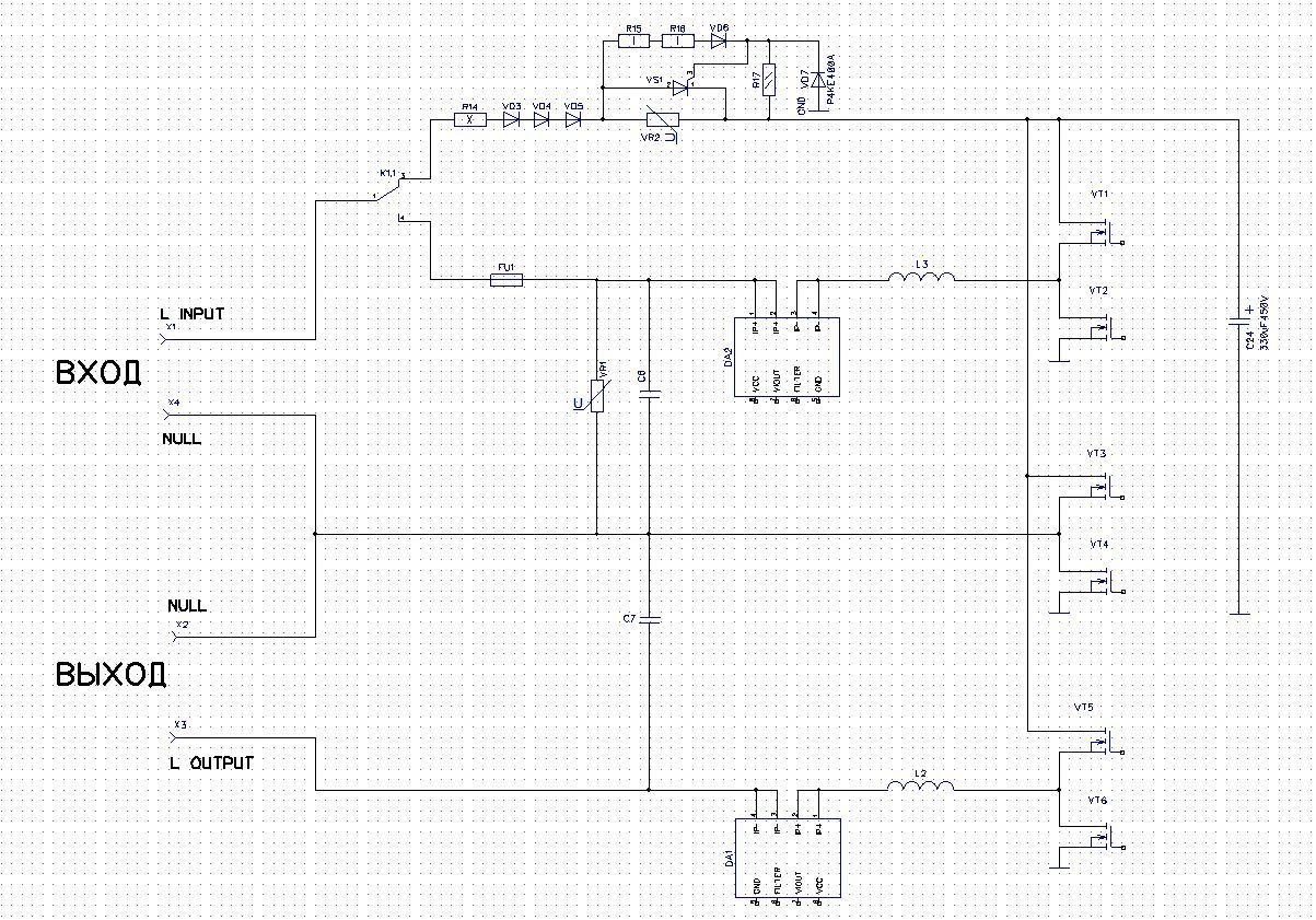

Приведите схему "синус-фильтра".
