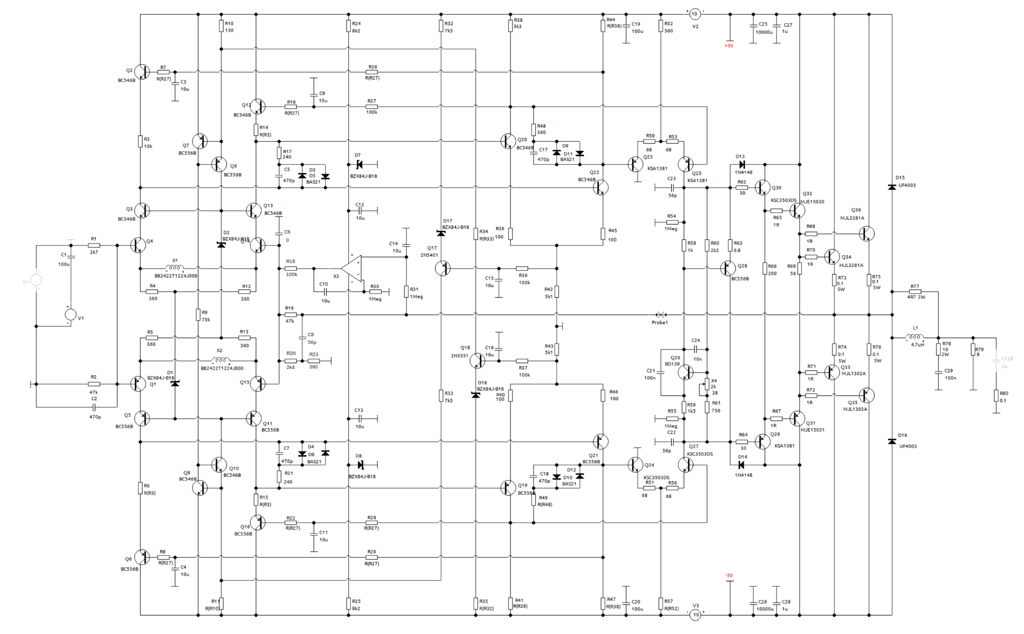

Симметричный УМЗЧ с распредлеленными усилением и коррекцией.
nevermind
7 Апр 2021
344
180
25
66
RU
СПб
Юрий
Вроде бы особо сложного ничего нет для подготовленного человека, но это, скорее, ошибочное ощущение. Когда сам мусолишь схему несколько лет, всегда кажется, что она очевидна. Прежде, чем перейти к краткому описанию, сразу договоримся о сокращениях.
ВСДК - это Вертикально-Симметричный ДифКаскад. Их здесь три, поэтому обозначать их будем как ВСДК1, ВСДК2 и, соответственно, ВСДК3.
С самого начала я поставил себе ограничение - никакого выделенного VAS, и, следовательно, никакого Миллера.
В итоге имеем что имеем. Три ВСДК, каждый со своей коррекцией, на выходе - классика от Локанти.
Однако беда пришла откуда не ждали: из-за высокого петлевого схема обладает крайне высокой чувствительности к разбросу параметров компонентов (например, увеличение эмиттерной дегенерации в левой ветке ВСДК1 приводило к тому, что левая "пустая" ветка ВСДК3 захватывала весь хвостовой ток, и правая ветка уходила в жесткий класс В. Ток покоя ВК падал до нуля, соответственно, класс В был и там. Штатным потенциометром ток покоя можно было восстановить, но толку было мало - ВСДК3 оставался в классе В) пришлось сочинять систему стабилизации рабочих точек. Было перепробовано много версий разной эффективности и "лаконичности", конечный результат - на картинке. Q2,Q12 и Q6,Q16 являются главным четырехквадрантным компенсатором перекоса, а Q17-Q18 - дополнительным каналом симметрирования "верх/низ". О таком "капкане" симметричной топологии меня предупреждали господа Жуковский и человек с лицом Берии. Сначала я отнесся к этим предупреждениям весьма легкомысленно, но, когда решил ради проверки перекосить дегенерацию всего на 1% (фигня, казалось бы), случилось то, что описано выше.
Так что, как говорил Пушкин, "И за учителей своих заздравный кубок подымает".
Вроде бы больше ничего необычного в схеме нет. Если есть вопросы - готов ответить.
Более развернутая статья - в процессе подготовки.

Что касается количества транзисторов, то удивительно, что в интегральных ОУ оно никого особо не беспокоит, а в дискретном усилителе вызывает зуд. Уж если на то пошло, это не самая "густонаселенная" схема, пан Жуковский легко это может подтвердить.
Теперь о том, в чем изюм. Этот вопрос был бы более справедлив, если его переформулировать "чего ты хотел добиться, когда всё это начинал?", но ответить на поставленный таким образом вопрос я не смогу. Точнее, ответ будет: "хотел сделать максимально симметричную схему". Другое дело, если спросить, "что получилось?". Тут надо честно ответить, что, пока нет железа, все ответы будут в пользу бедных. Пока что можно говорить о том, что получилось в модели.
Получились THD четыре нуля после децимальной точки на мощности 100Вт на нагрузке 8 Ом, три нуля - на мощности 120Вт и один нуль - на 130Вт. Это при том, что в ТЗ была максимальная мощность 100Вт на 8 Ом.
Получилась скорость нарастания выходного сигнала 115-120В/мкСек.
Получилась безусловная устойчивость при параллельном подключении к нагрузке конденсатора 0,33мкФ, может быть, и выше - но я не проверял.
Все каскады, кроме тройки Локанти, работают в классе А (сама она работает в "А" только на малых сигналах, потом переходит в АВ).
Схема нечувствительна к технологическому разбросу компонентов. В ВСДК1 (в дегенерации) тестировался разброс резисторов до 10% - схема работает без катастроф. Была попытка вживить в ВСДК1 интегральную сборку THAT340. В процессе выяснилось, что ее NPN и PNP пары прекрасно согласованы внутри пар, но согласования пар между собой не гарантируется (что и подтверждается Spice-моделью от производителя). Разница hfe составляет 15%. Тем не менее схема сохраняет работоспособность и с этой сборкой.
В итоге, правда, я пришел к выводу, что овчинка выделки не стоит. Электрически схема лучше не стала, а за цену этой сборки можно купить половину остальной комплектации данной схемы, так что я вернулся к дискретам.
Зато мне удалось на собственной шкуре понять некоторые вещи. Например, что высокое петлевое может быть не только другом, но и врагом, если в схеме не приняты меры стабилизации рабочих точек. Да и сочинение такой системы - само по себе интереснейший челлендж.

Я Оккама тоже всячески уважаю. Но тут просто так ни один каскад не выкинуть. То есть выкинешь ВСДК3 - придется делать интерфейс между ВСДК2 и Локанти. Выкинешь ВСДК2 - придется делать интерфейс между ВСДК1 и ВСДК3.
То есть транзисторов меньше не станет никак.

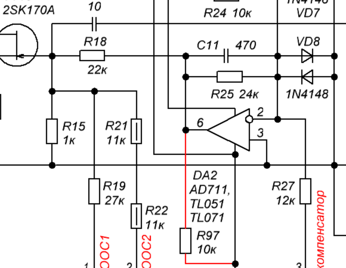

Кстати, о "Мастере". Вижу в схеме R97 между выходом интегратора компенсатора сопротивления кабеля и минусовой рельсой питания оного интегратора. Это он там зачем?Хочу понять, а не прикалываюсь.
См. в теме ИНТЕГРАТОРЫ. Это интересная штука, искажения такой природы нашёл звукорежиссёр на глубине -120 дБ, а разобрался в причинах я.

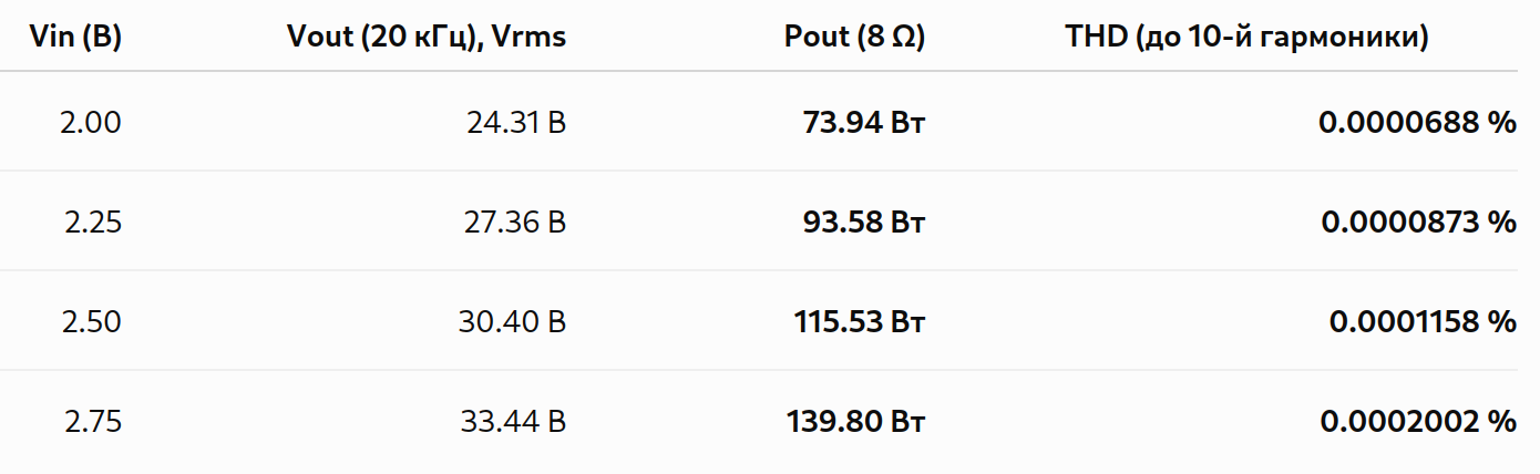

Что-то не то.

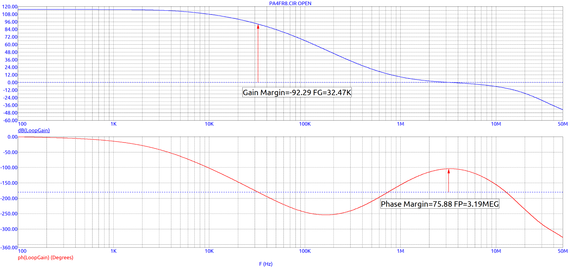

Где-то косяк, должно быть на порядок меньше. Сколько петлевого на 60кГц?
Надо пересмотреть коррекцию (на мой взгляд), если нулей не хватает.
Возможно, очень резкий спад петлевого за 20кГц и гармоники давить особо не получается.
У меня получается, при 115дБ петлевого из двух дифкаскадов (типа Холтона) 0.00004% максимально, перед ограничением выкружить.
До того, как исправил коррекцию получалось раз в 20-ть больше значение.
Возможно и тут есть резервы.

Я предпочитаю иметь резервы по усилению и фазе :)
На данный момент каркас частотной коррекции таков, что при любых изменениях в схеме приходится менять значение всего одного резистора.
Вот не поленился сейчас, простеппил входной сигнал по амплитуде, снял THD до 10 гармоники (кстати, а Ваша цифра - по скольки гармоникам получена?).
Вот такая таблица вышла (напомню, номинальная моща усилителя задавалась по ТЗ 100Вт на 8 Омах):
Поэтому без крайней необходимости коррекцию трогать не буду.
