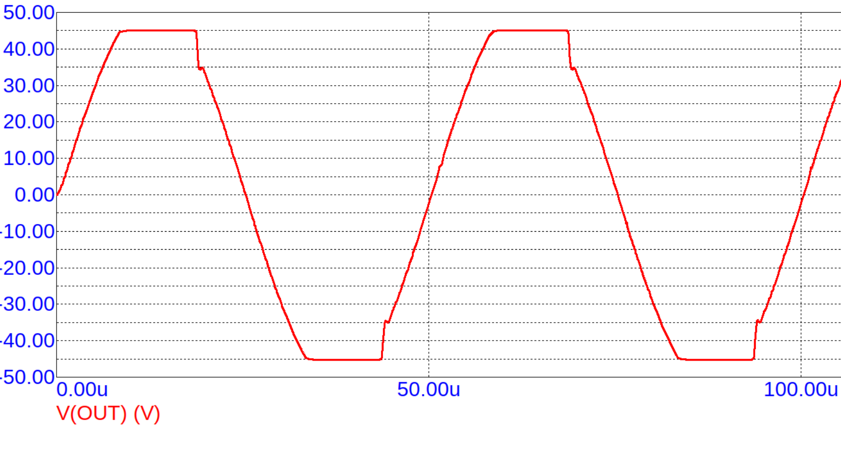

Категорично підтримую.
Тому вважаю, що кожен з каскадів має бути максимально лінійним ще до обхвату підсилювача загальним зворотнім зв'язком. Тому перевірку в симуляторі потрібно проводити більш уважно, ніж це звикли робити так звані "надлінійники"(С).
Починаємо від навантаження.

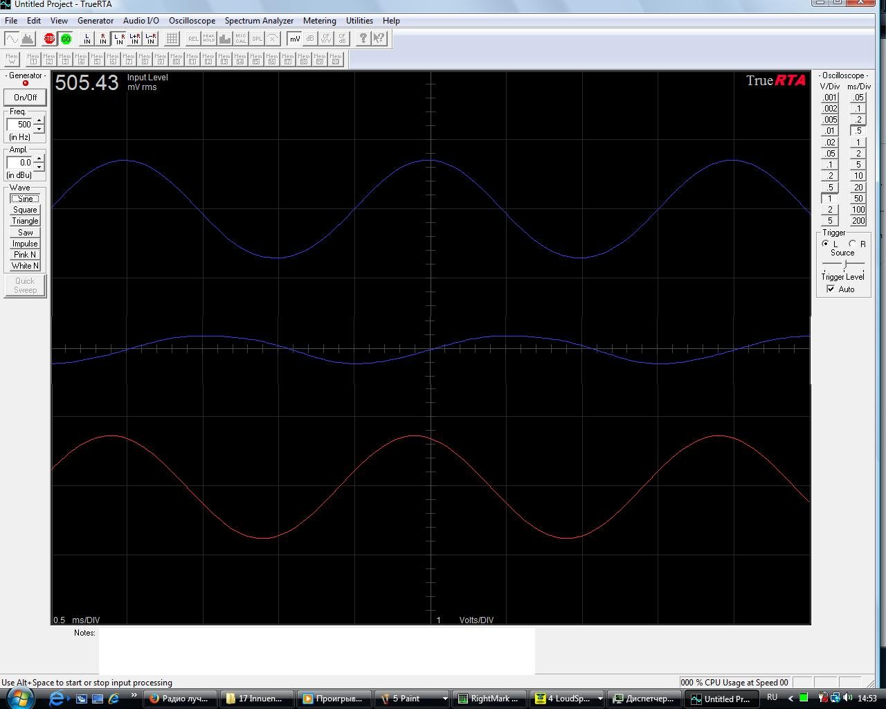

1)Дві пари вихідних транзисторів достатньо, але між їх базами конче потрібні конденсатори, що прискорюватимуть процес перемикання між плечами. Ємність від 2.2 мкФ . Режими кожного з вихідних транзисторів такі, аби на резисторах в колах їх емітерів випадало по 22..25 мВ за заповітом дідуся Олівера.
2)Аналогічно, потрібні конденсатори між базами драйверної пари, бо при аварійному обмеженні вихідної напруги ця пара також впливає на якість обмеження і швидкість входу/виходу з нього.
3) Режимний струм драйверної пари я би принаймні подвоїв, зменшивши вдвічи опір резистору 69. Ця пара має залишатись в режимі класу А навіть при аварійному обмеженні струму в навантаження.
4) Драйверна пара не має заходити в квазинасичення, тому послідовно з колекторами Q25, Q27 до запобіжників імені дідуся Бейкера мають бути встановлені стабілітрони Вольта на три...чотири кожен.
5) Резистори 62, 64 взагалі зайві. Іноді потрібна додаткова корекція конденсаторами паралельно переходу база-колектор одного з драйверних транзисторів для вирівнювання тривалості переднього і заднього фронтів меандроподібного сигналу. Або так, як то виконав Шушурін в серійних Амфітонах.
6) Схема Ube splittera то окрема тема. Характеристика залежності напруги зміщення від струму крізь нього має бути зворотньопараболічною з максимумом відповідним режимному струму останього каскаду підсилення напруги. Як це реалізувати докладно розписано у Селфа в "Підручнику...", розділ 12, з малюнками і формулами.
Тоді стадія підсилення струму матиме вигляд працездатної раціональної схеми. Про стадію підсилення напруги окрема розмова.

3) Q31, Q32 вже мають струм спокою близько 25мА, чи варто його ще збільшувати, наближаючи теплову смерть Всесвіту? :)
4) Так?
5) D13, D14 спільно з базовими резисторами R62, R64 утворюють струмозалежні антинасичувальні запобіжники Бейкера; падіння напруги на базових резисторах компенсує частину підвищеного прямого порога кремнієвих діодів (порівняно з діодами Шотки).
6) працює штатно, має місце невелике перерегулювання, при цьому THD практично не змінюється з температурою
